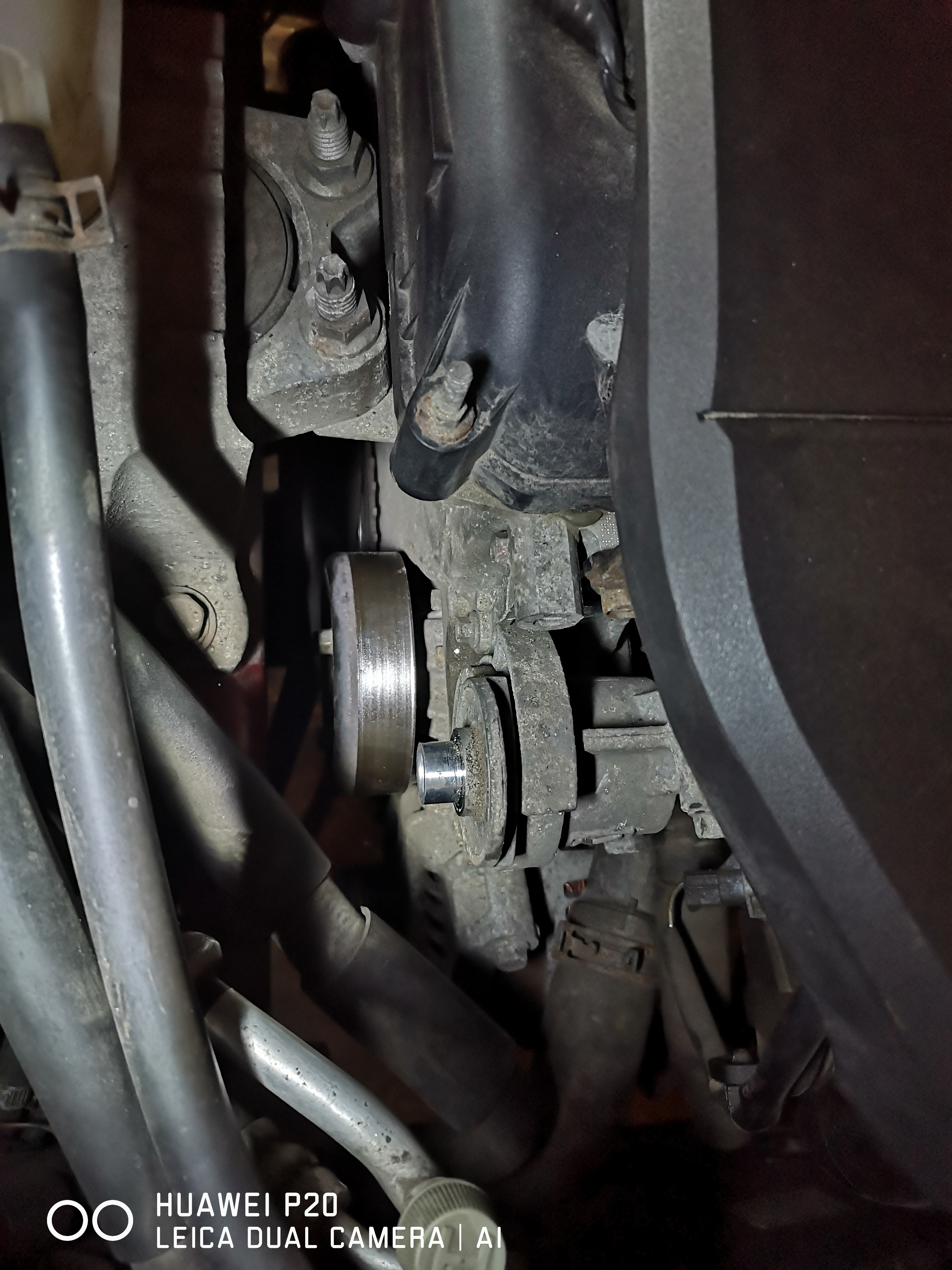

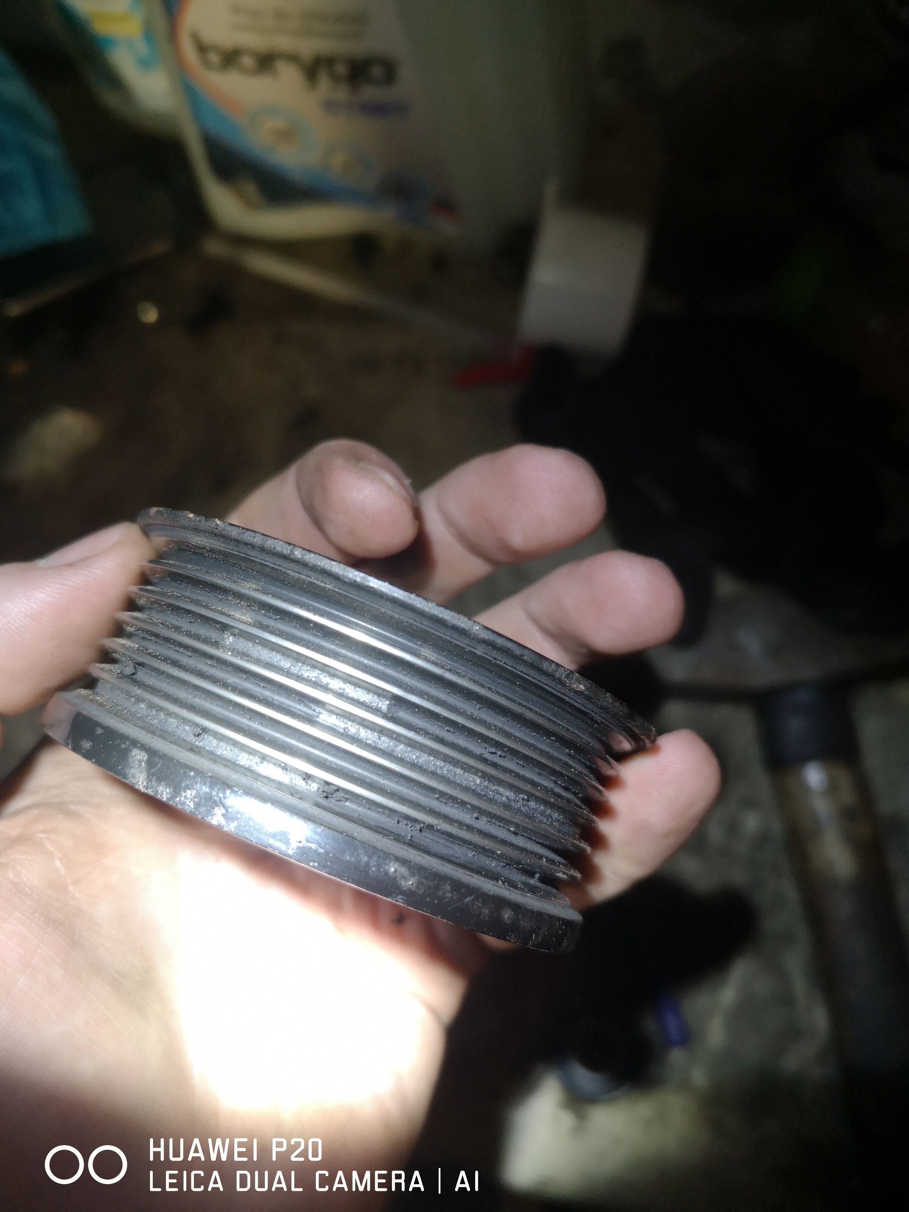

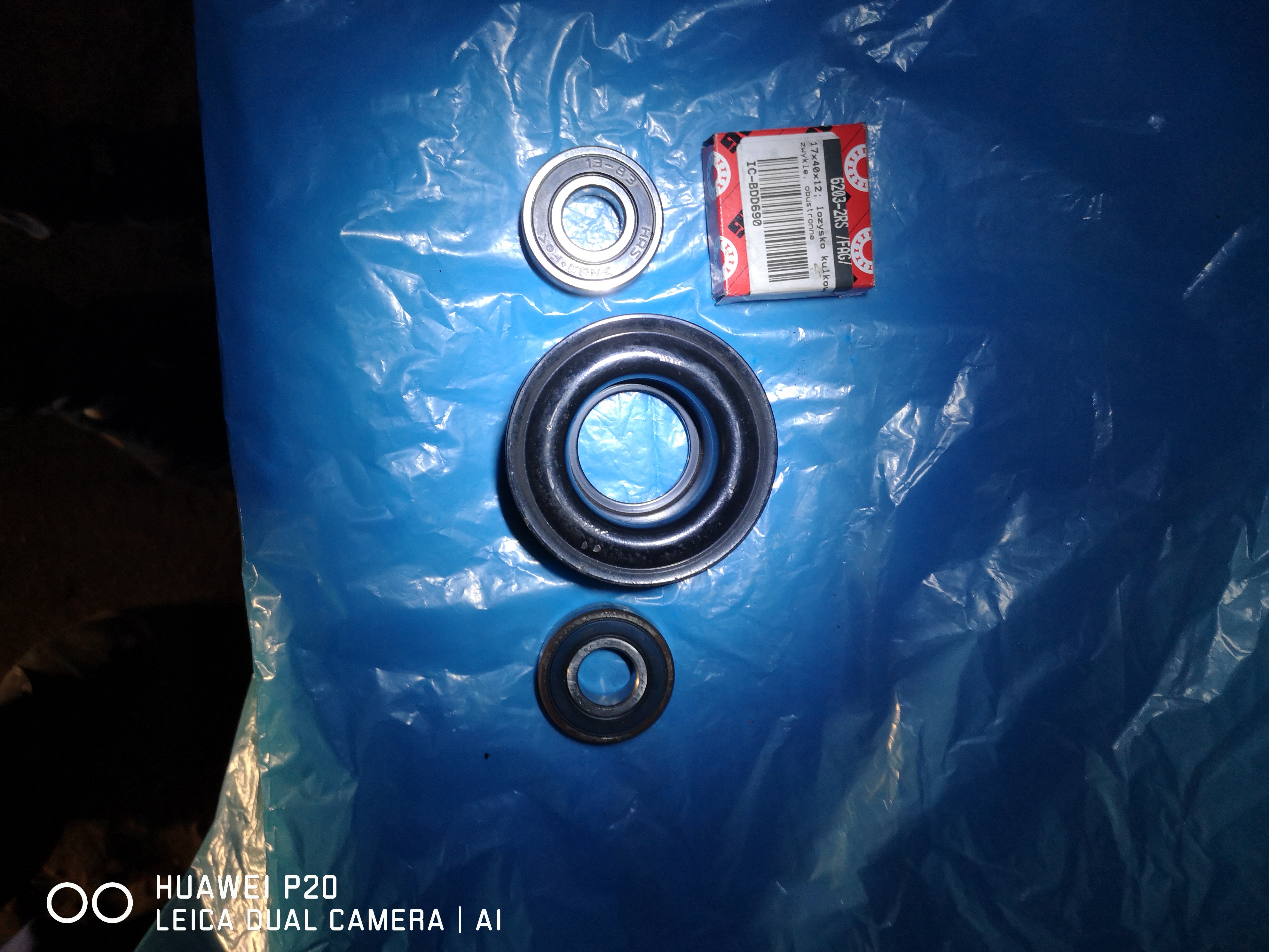

Dziś wziąłem się za łożysko napinacza paska alternatora, chłopaki z wawy pewnie pamiętają przygodę w Łodzi po szybkiej trasie. Łożysko miało dość spory luz jak i ciekawe dźwięki. Zjechałem 2 dni i 4 sklepy za samym łożyskiem, aż trafiłem.
Wymiana banalna 10 minut i na miejscu. Na napinaczu pozostałości paska, aczkolwiek nie mojego widocznie zostały z poprzedniego czego nie zauważyłem.
Sprawdziłem pozostałe i szykuje się wymiana łożyska z rolki pompy wody wyczuwalny luz.

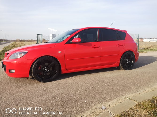

Umyta
Quick Detailer, obiecane foto. PlastiDip ala MPS powiedział papa.
Znalazłem zderzak w kolorze z Mps'a ale gość zupełnie nie ogarnia. Nie odczytuje wiadomości nie odbiera tel... Będę szukał dalej

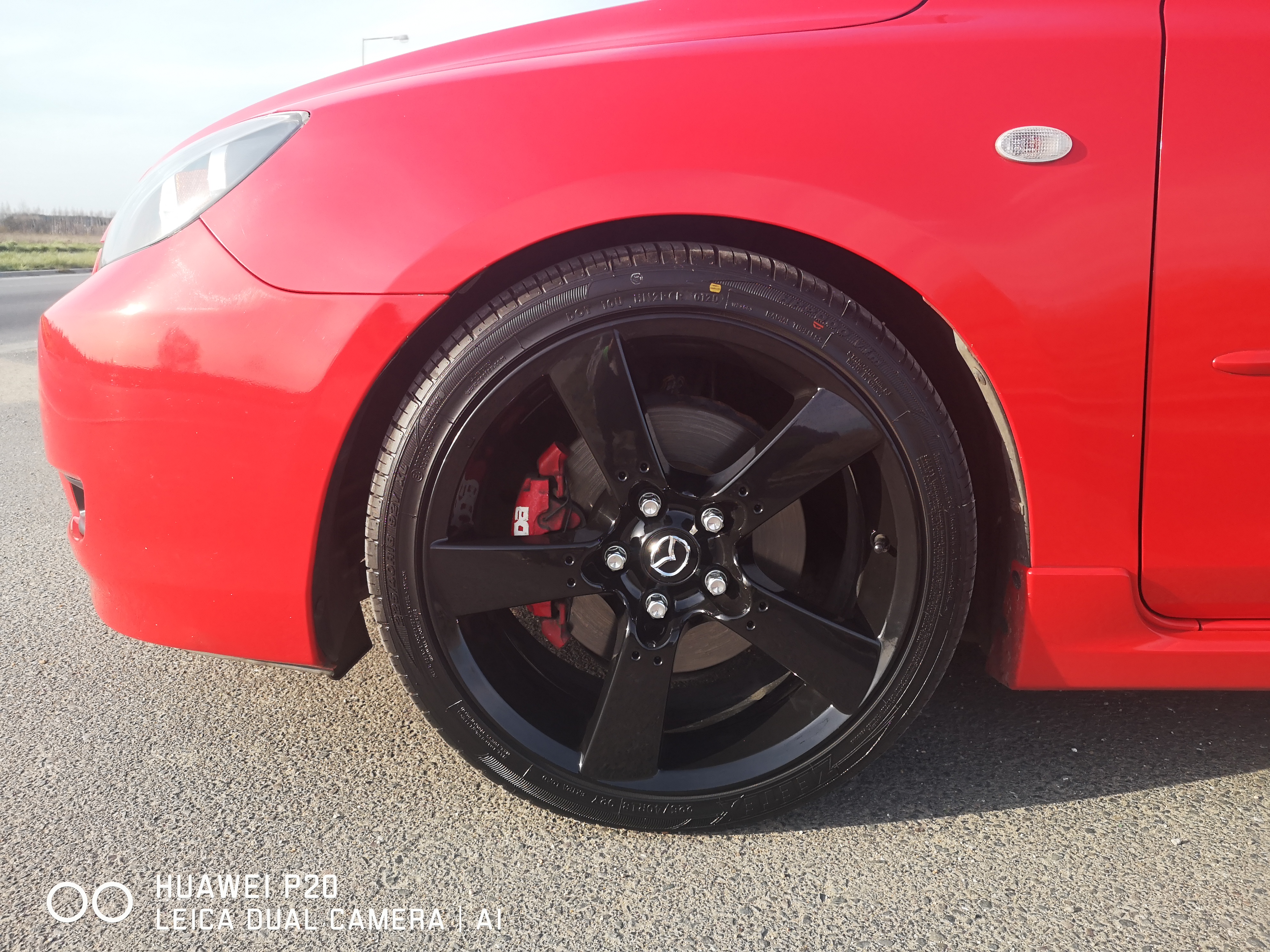

Postprzez deejayija » 11 kwi 2020, 10:08
Aż tak bardzo nie podoba Ci się tylny zderzak Kintaro? :>
Co jak co, ale felgi RX-8 dla 3 BK to pewniak, że będzie git! ;)

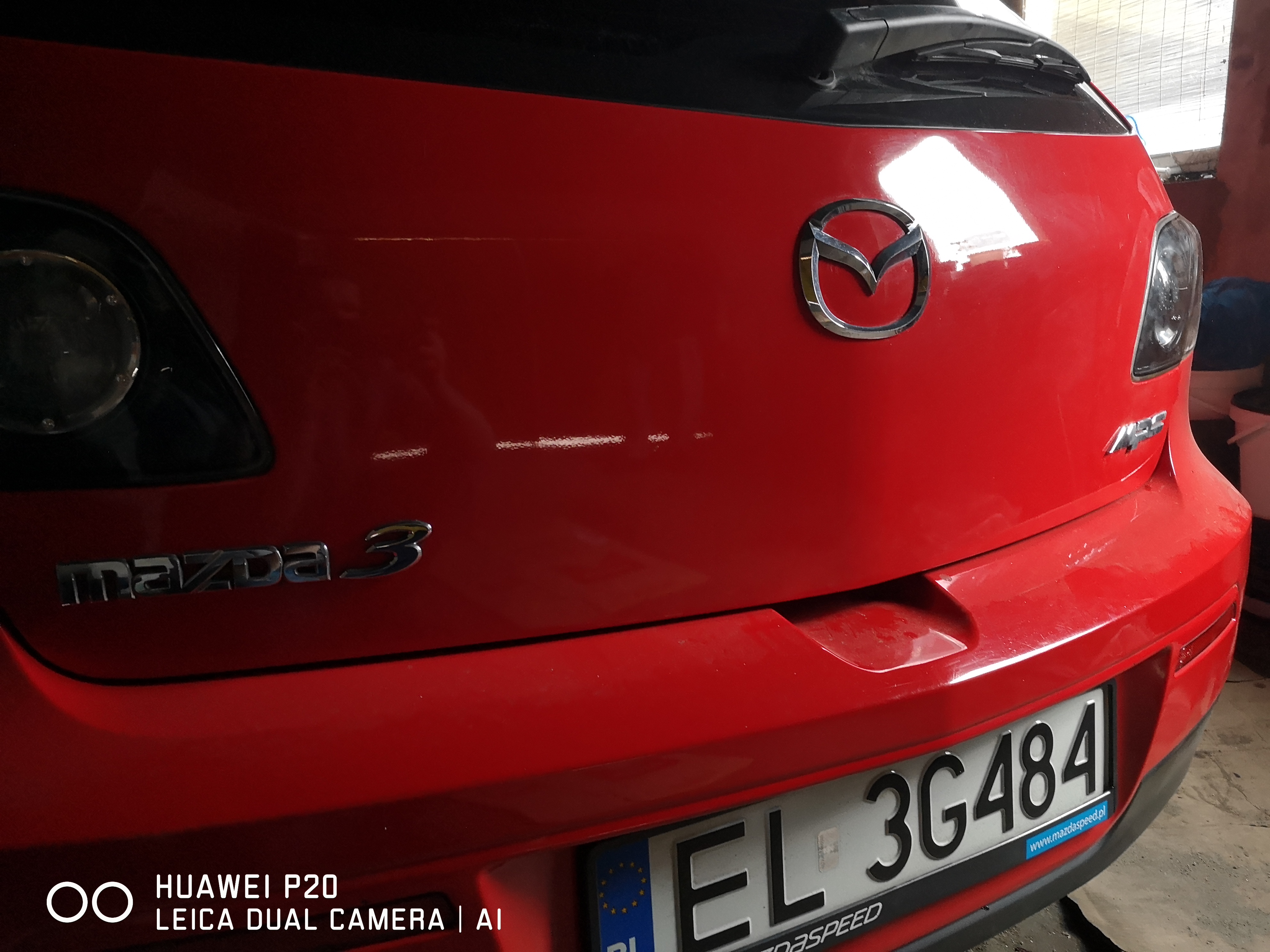

Postprzez chmielu_KL » 22 kwi 2020, 18:08

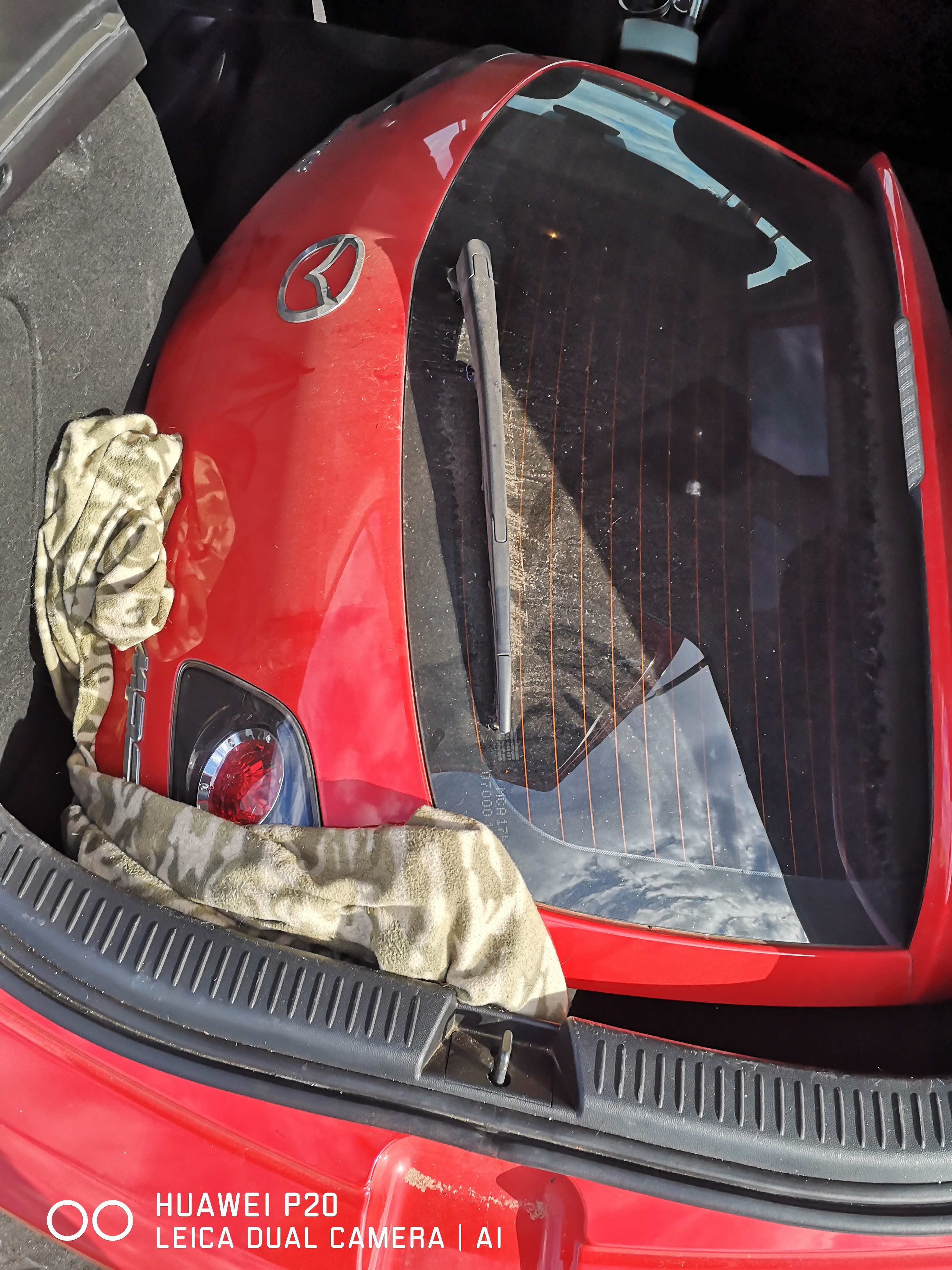

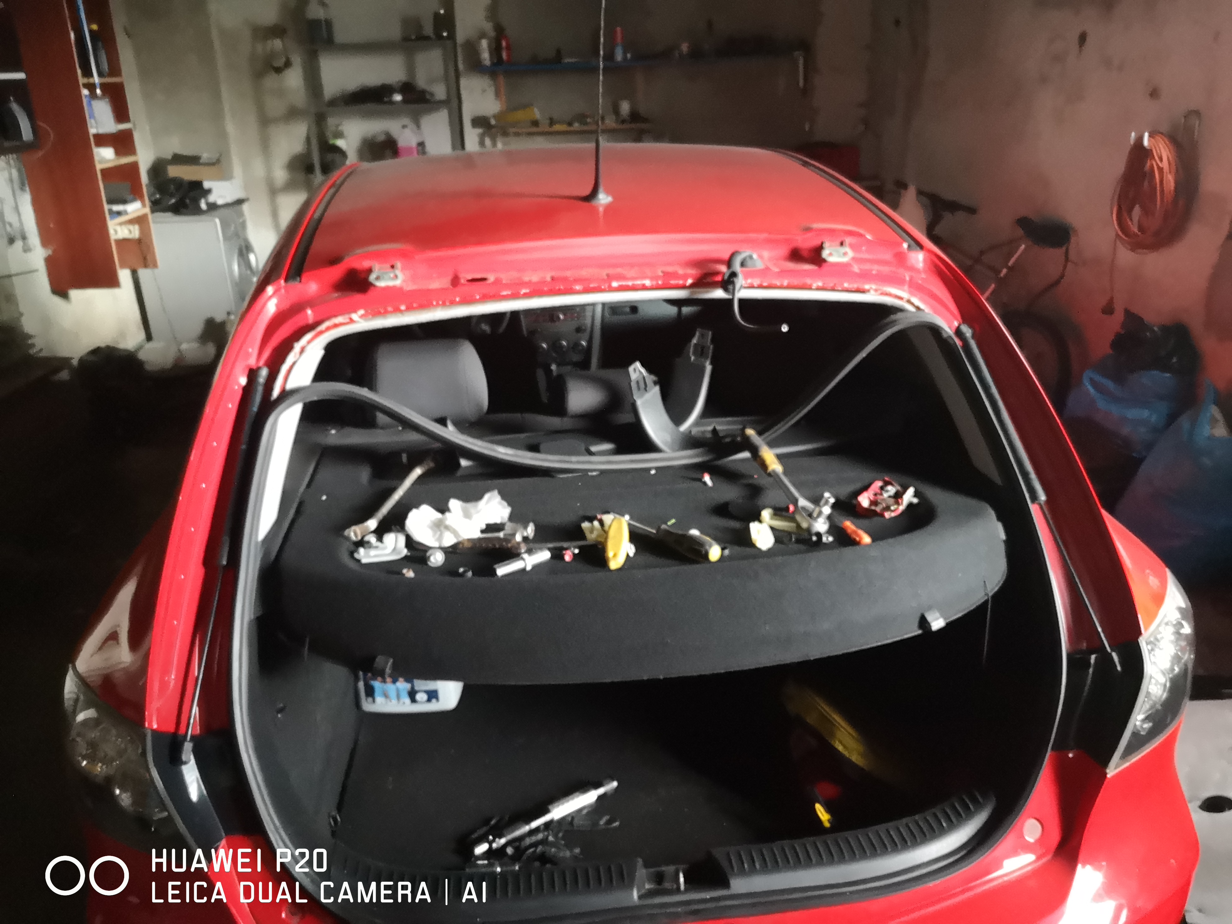

Wczoraj udałem się po klapę bagażnika do wawy. Dziś ją założyłem, klapa z anglika więc trzeba przekładać instalację.
Brak rdzy i wgnieceń na czym mi zależało.
Z racji iż kupiłem kompletną mam na sprzedaż loteke 100% sprawa
Od: 22 kwi 2014, 17:51
Posty: 1846 (8/20)

Postprzez chmielu_KL » 22 kwi 2020, 19:23
Kupiłem trójke już z paskudna wgniotką, tak jak by przy otwieraniu ktoś ją wciskał do środka. Tej wgniotki nie da się wyciągnąć idealnie, zresztą od środka przy zamku sporo rudej.
Szukałem 2 lata i znalazłem w kolor w normalnej kasie.

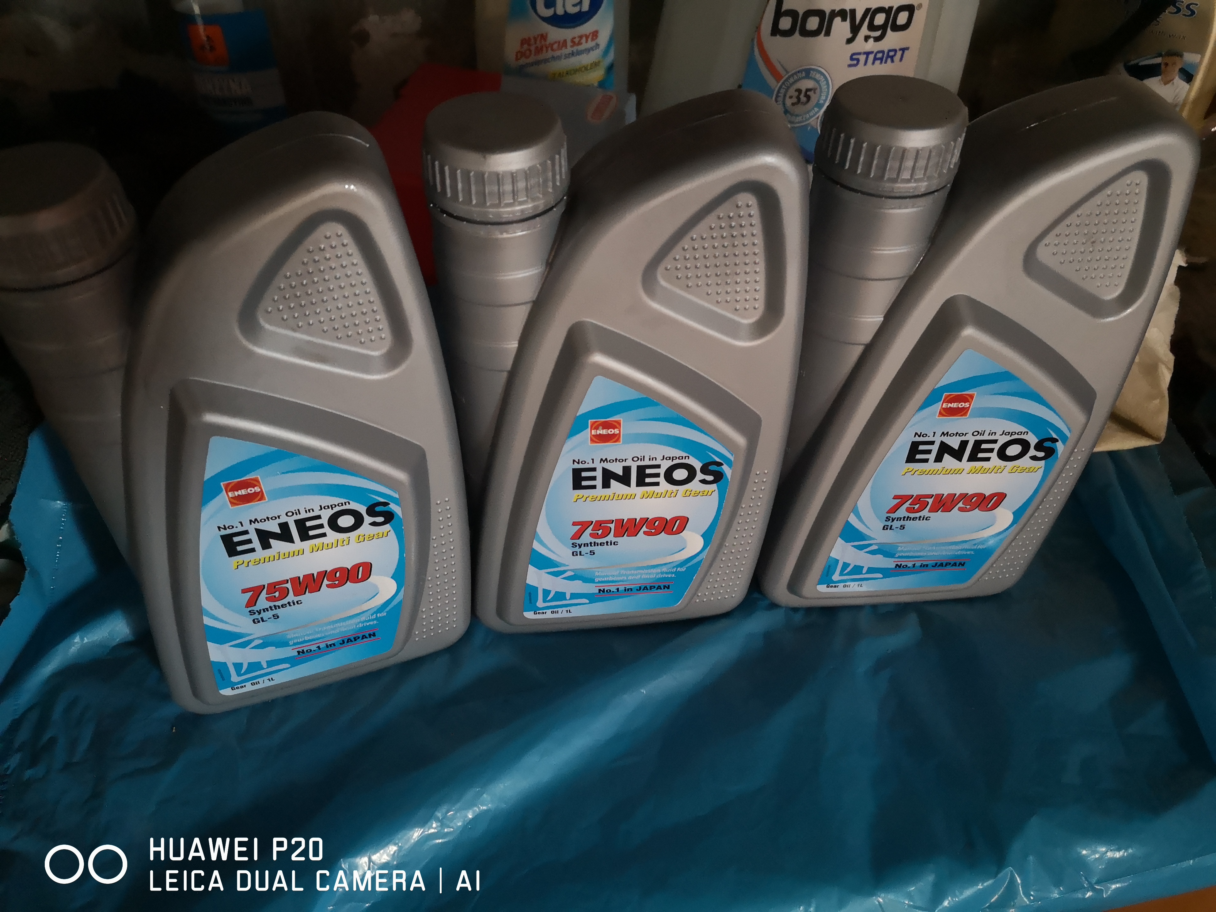

Dziś korzystając z luzu w pracy M3 wjechała na podnośnik w celu zmiany oleju w skrzyni.
Powód?
Problemy przy zmianie od 2 biegu do 5 za każdym razem słychać było gryyt :/ pierwsza myśl, mało oleju...
Olej był... Bardzo ładny i odpowiednia ilość.
Problem ze zmianą biegow jest, po dłuższej trasie, a ruszenie z 1 biegu to skok przez płot... dość mocno szarpie.
Wlane równe 3L Eneos 75w90 GL5 – przy przebiegu 224318
Widocznie szykuje się wymiana sprzęgła. Polecę w komplet LUK'a

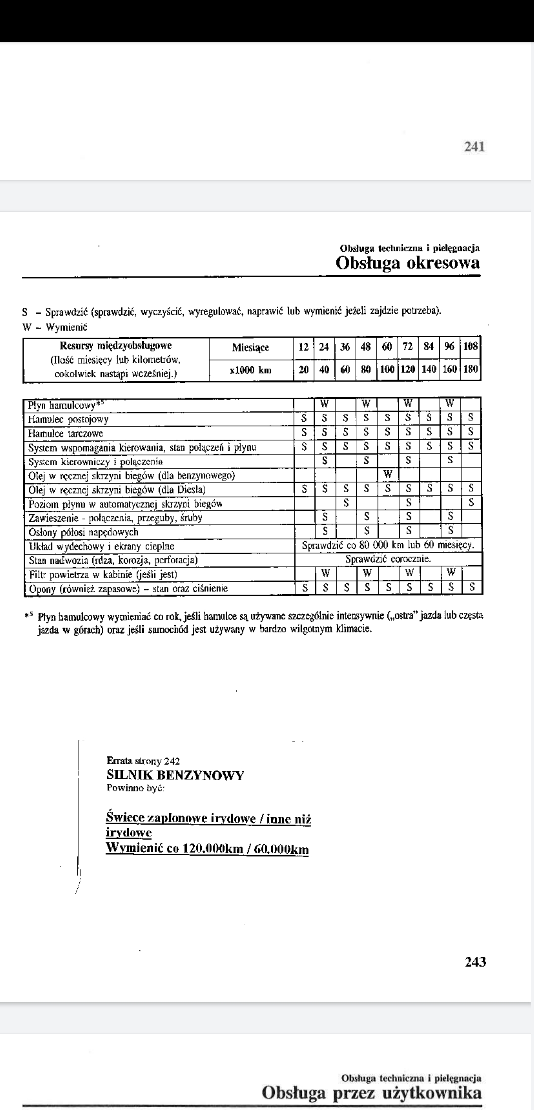

Postprzez ezg_siwy » 4 maja 2020, 09:09
Daj znać jak po zmianie sprzęgła. U mnie co prawda nie widać oznak zużycia (przebiegi głównie autostradowe), ale jestem ciekaw czy będzie wyraźna poprawa.
Olej w skrzyni też myślę żeby zmienić, bo trochę na nim nakulałem. Pamiętasz jakie są interwały?

Postprzez chmielu_KL » 4 maja 2020, 09:26
Co do wymiany sprzęgła na chwilę obecną się wstrzymam.
Problem się pojawił po dłuższej trasie jak by się sprzeglo grzało?
Po wymianie oleju w skrzyni biegi wchodzą ładne i lekko na razie bez zgrzytów i innych
