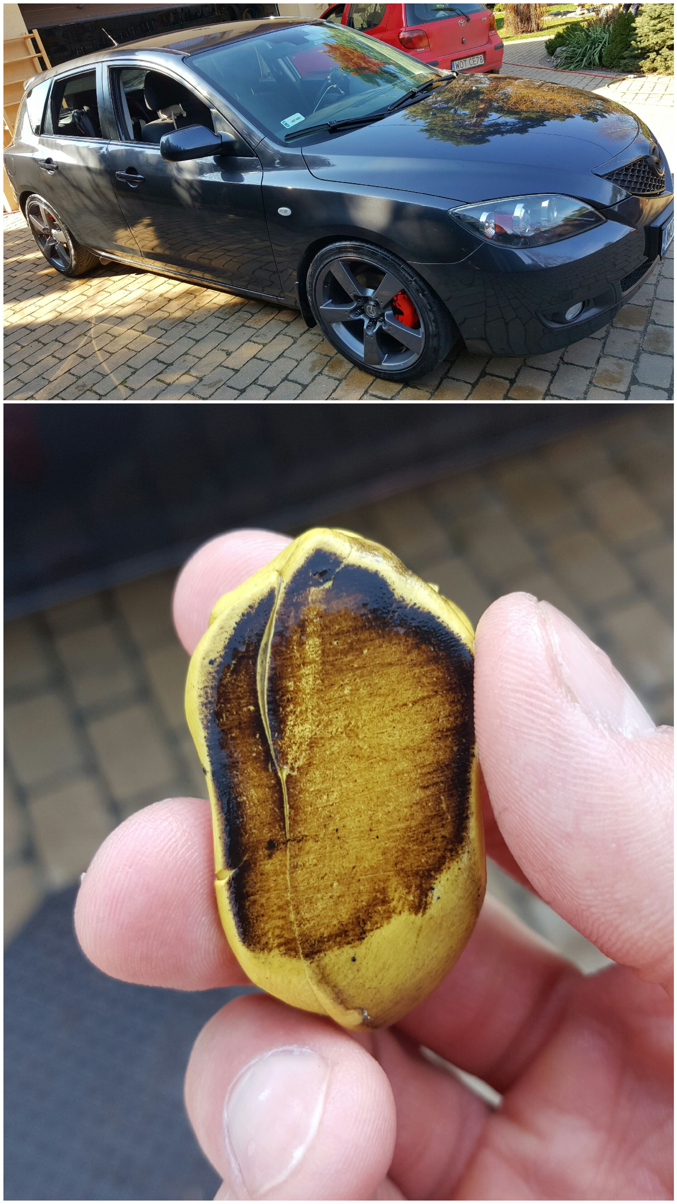

Przygotowania do zlotu :) glinka po zime masakra

Chyba glinkowałeś brudne auto! <diabełek>

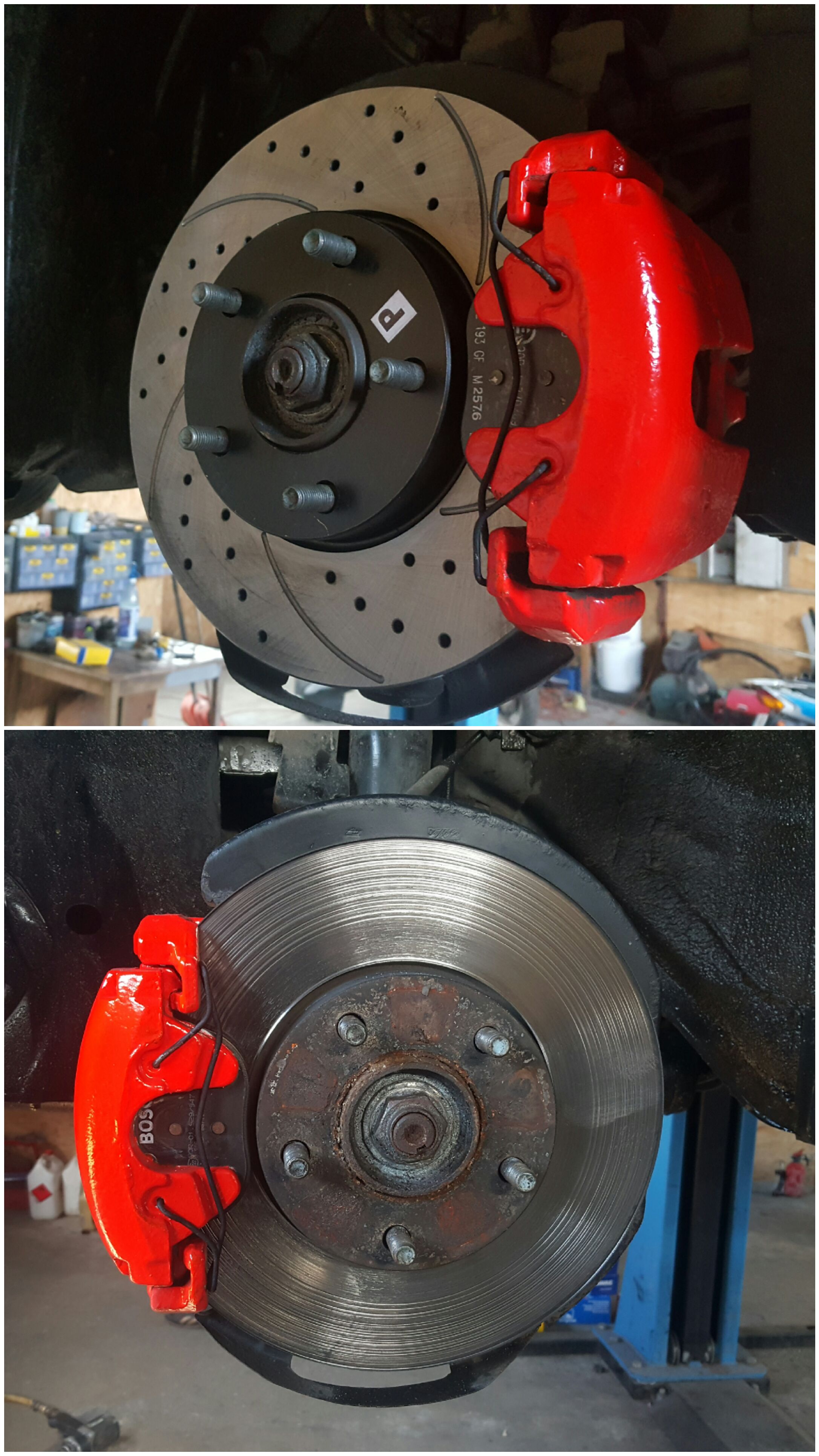

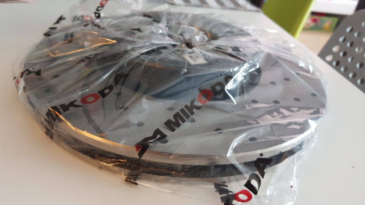

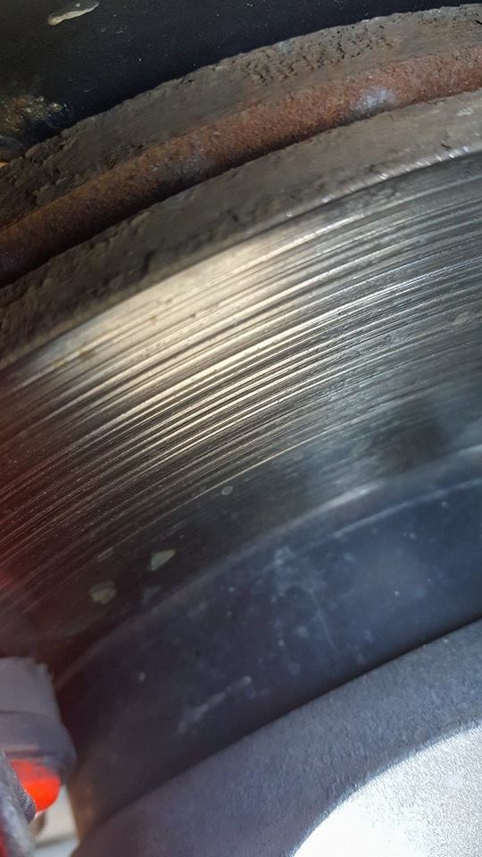

U mnie przed zlotem jeszcze tarcze nowe wpadły stare (60tys km.) zostały zjedzone przez zbyt twarde klocki bosha.. obecnie Mikoda GT + klocki ATE ciekawe czy będzie różnica w sile hamowania..

Miałem te mikody w poprzednim projekcie wraz z klockami traficstar, które ponoć są stworzone do tych tarcz. Dużo lepiej odprowadzaja ciepło, minimalnie skrócilo czas hamowania i mniej syfu było na felgach dzięki rowkom. Wszysyko ogólnie spoko tylko są zrobione z blachego materiału i gdy rozgorzała się tarcza na autostradzie przy dochamowaniu koleś przede mną schamowal ze 140 na 60 i cza było depnac mocniej podał hamulca. Efekt? Krzywe obie tarcze do tego stopnia,że klocki starły się zanim dojechałem do domu z wsee. Bicie na kierownicy itd. Taka rada tylko nie hamuj na rozgrzanych tarczach a jak stoisz gdzieś na światłach to staraj się nie naciskać hamulca ;) <nauka>

No mam zamiar jezdzic po torze w poznaniu wiec beda mocne hanowania moim zdaniem cos takiego podlega rekalamacji i jak tak sie stanie to sorry ale to sa tarcze niby sportowe wiec nie powinny sie giac..

Dokładnie tak jak pisze chudymud było u mnie. Nagłe hamowanie z 220 do 130 znowu rozpędzanie się do 190 i znowu mocne hamowanie do 70 i tarcze wykrzywione. Teraz przy mocniejszym hamowaniu z 160 kiera chce urwać ręce tak bije. Tarcze nie wiem jakiej są firmy ale klocki to ATE. Co do tarcz mikody to sam producent mówił, że to nie są tarcze sportowe tylko zwykłe "seryjne" dodatkowo nacinane/nawiercane.

Mam ten sam objaw co poprzednicy. Poza wyglądem lipa :|

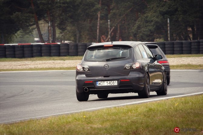

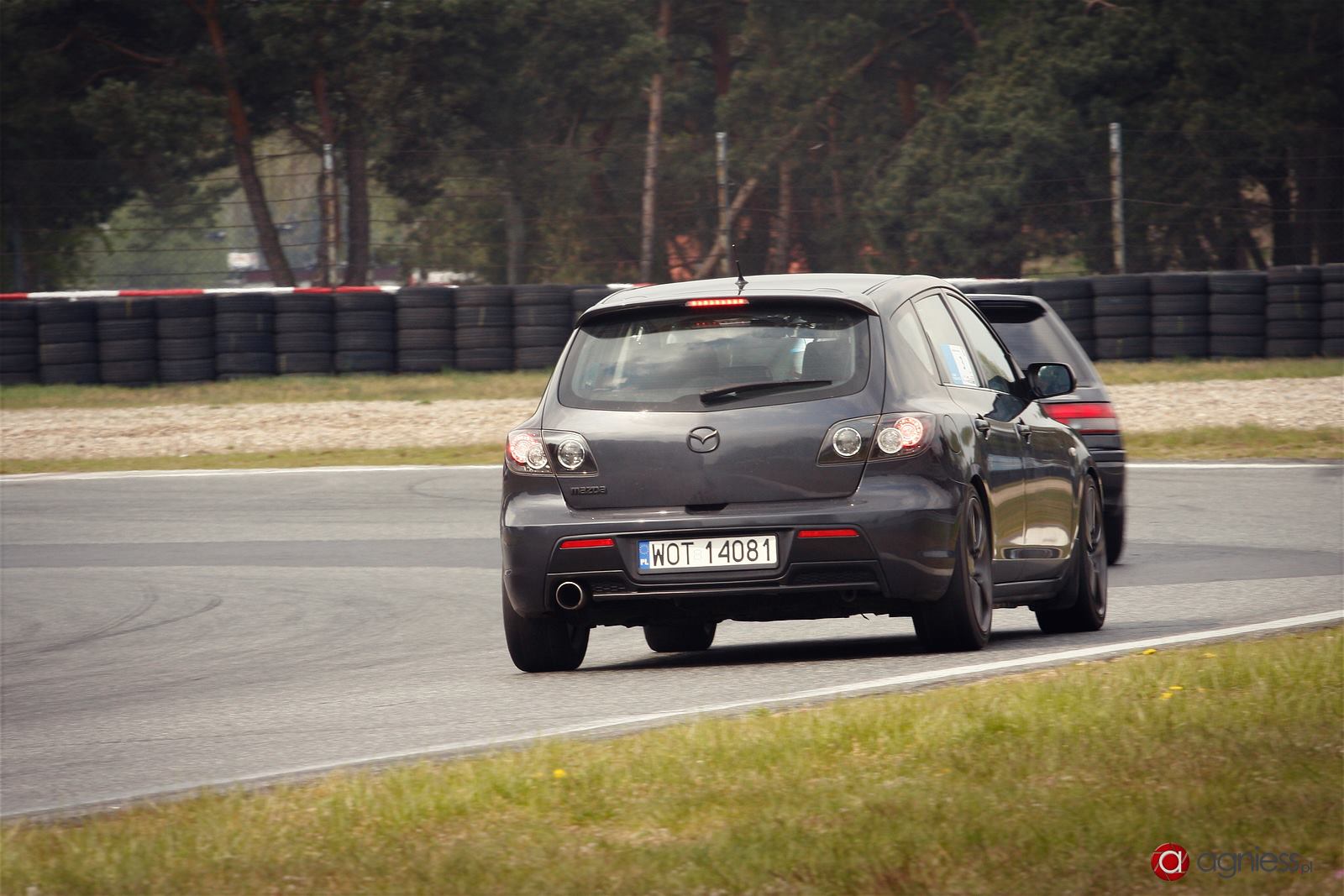

Nie wiem co wy chcecie od tych tarczy dały radę w Poznaniu to wszędzie dadzą <spoko> A nie oszczędzałem auta.. czekam na wyniki :>

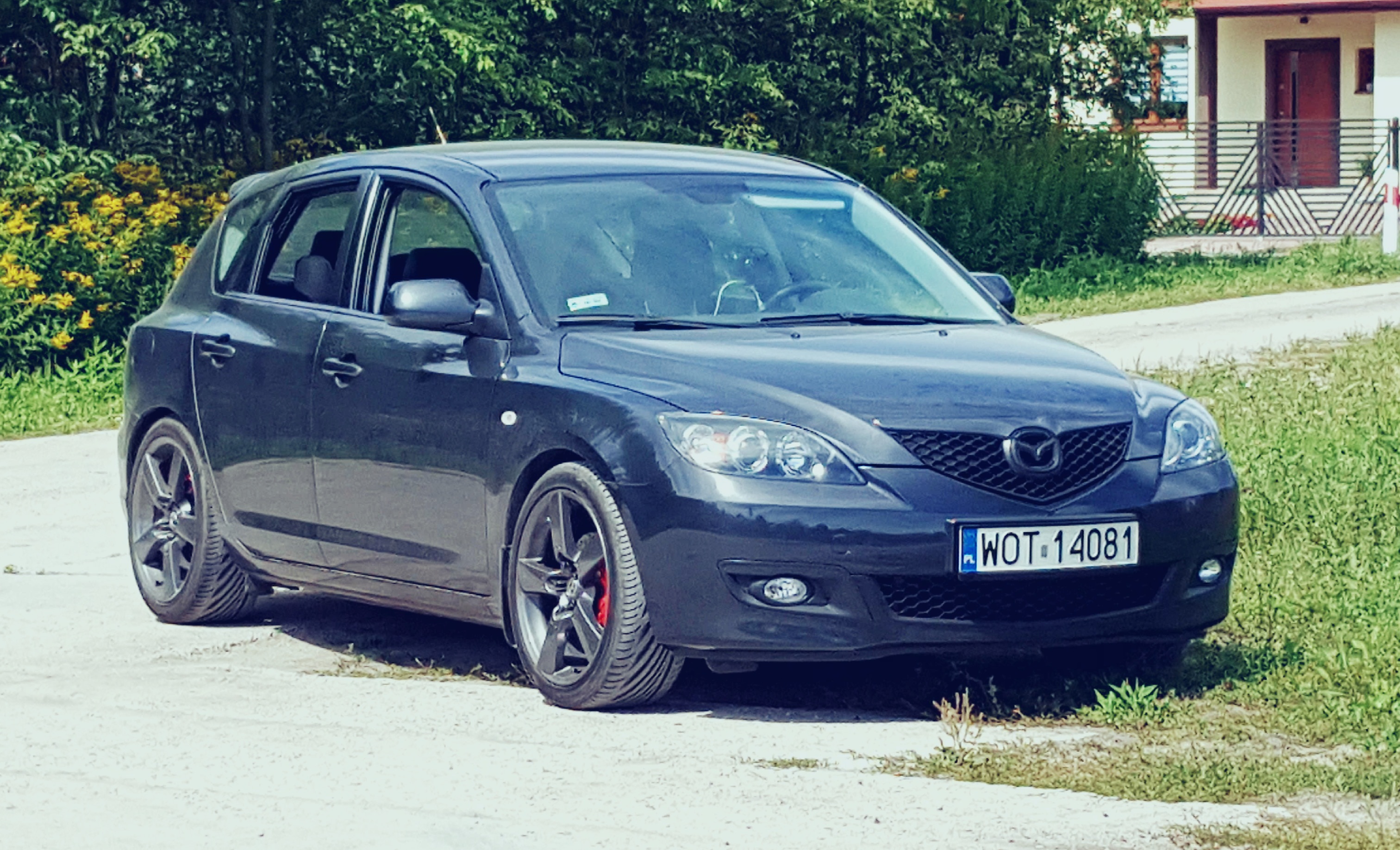

Madzia kolejny rok w bardzo dobrej kondycji, prezentuje się bardzo ładnie, no i te Rexy :)
makmarc
Postprzez gracjan87 » 30 kwi 2017, 21:43
Daj spokój nawet jej nie myłem ;) A "Twoimi" rexami wszyscy byli zachwyceni <spoko>
Są wyniki kolejna wygrana w swojej kategorii <spoko>

Jak tam tarcze się spisują?

Bez zarzutów polecam zrobilem na nich już ze 2 tys km
