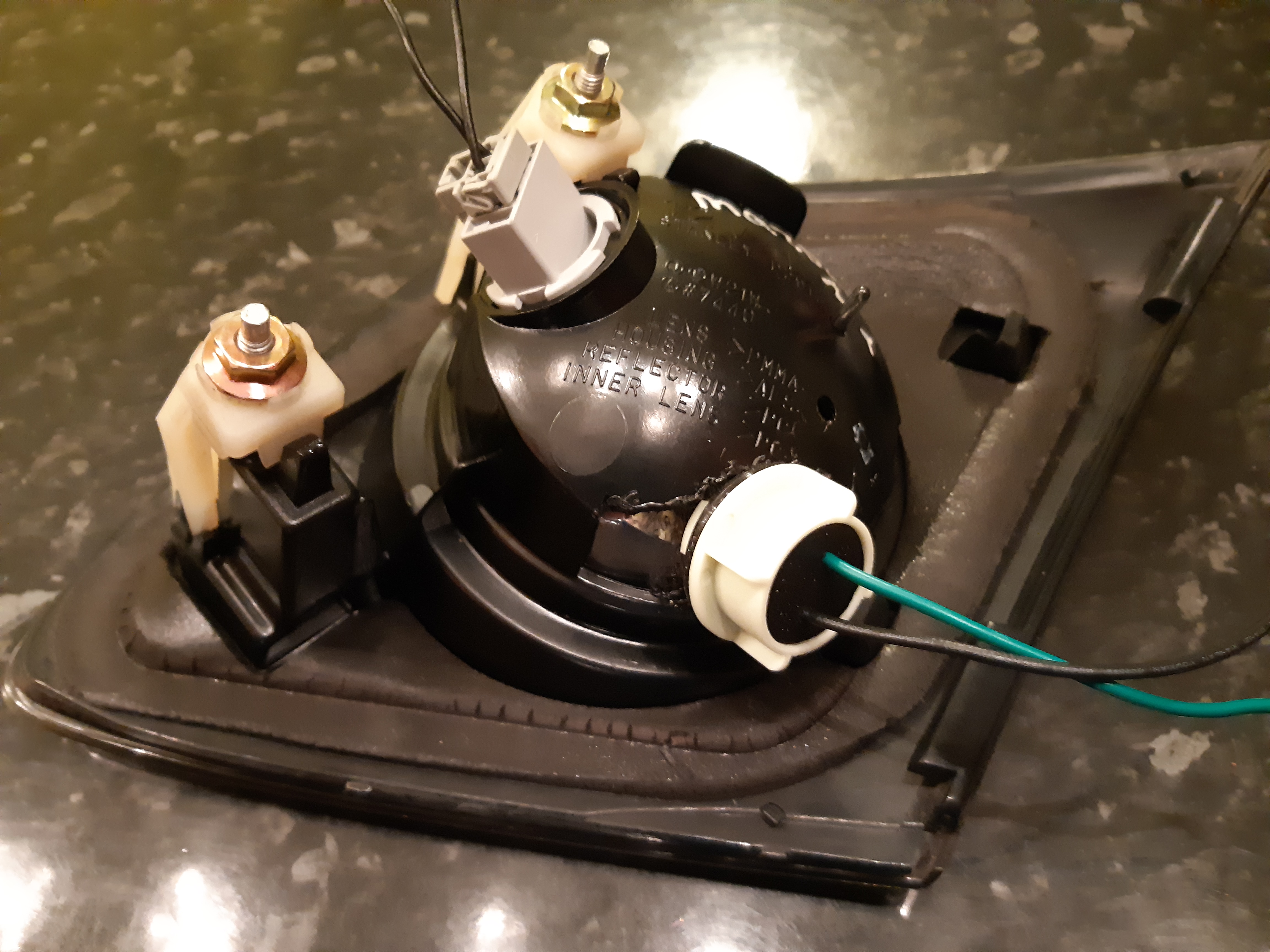

Wyrzeźbiłem otwór na drugą żarówkę, a wygląda on z grubsza tak:
Nie było to łatwe, ale spokojnie do zrobienia.
Niestety jedną lampę popsulem, bo pył ze szlifowania wpadł do środka i naelektryzowany poprzyczepiał się wszędzie. Nie było opcji żeby to wyciągnąć odkurzaczem, wiec przestrzegam przed robieniem tego przy użyciu dremla.
Wersję finalną zrobiłem przy użyciu lutownicy i po prostu wytopiłem dziurę.
Mieści się spokojnie w karoserii, minimalnie zapierając w jednym miejscu.
Minus jest taki, ze do zmiany żarówki trzeba wyjąć lampę, ale to jest led, wiec raczej nie prędko sie spali.

Dobry patent :)

Ktoś mnie wyprzedził :D Chcę u siebie w spedzie taki sam patent zastosować ;)

Już od jakiegoś czasu mi to po głowie chodzilo, tylko najpierw popsułem jedną lampę, a później nie moglem trafić taniej sztuki.
xRafalx – rób, rób, gra warta świeczki :)
Możesz kombinować z przesunięciem otworu. Ja celowałem tak, bo ledy mam dość długie i musiałem zrobić tak, żeby mi się "minęły" w środku.

Dlatego ja kupiłem żarówki na trzonek W5W T10, oprawka oraz sama żarówka jest dużo mniejsza :)

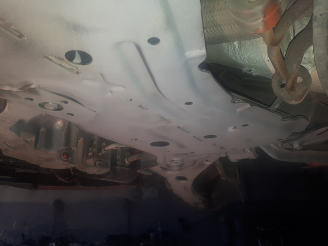

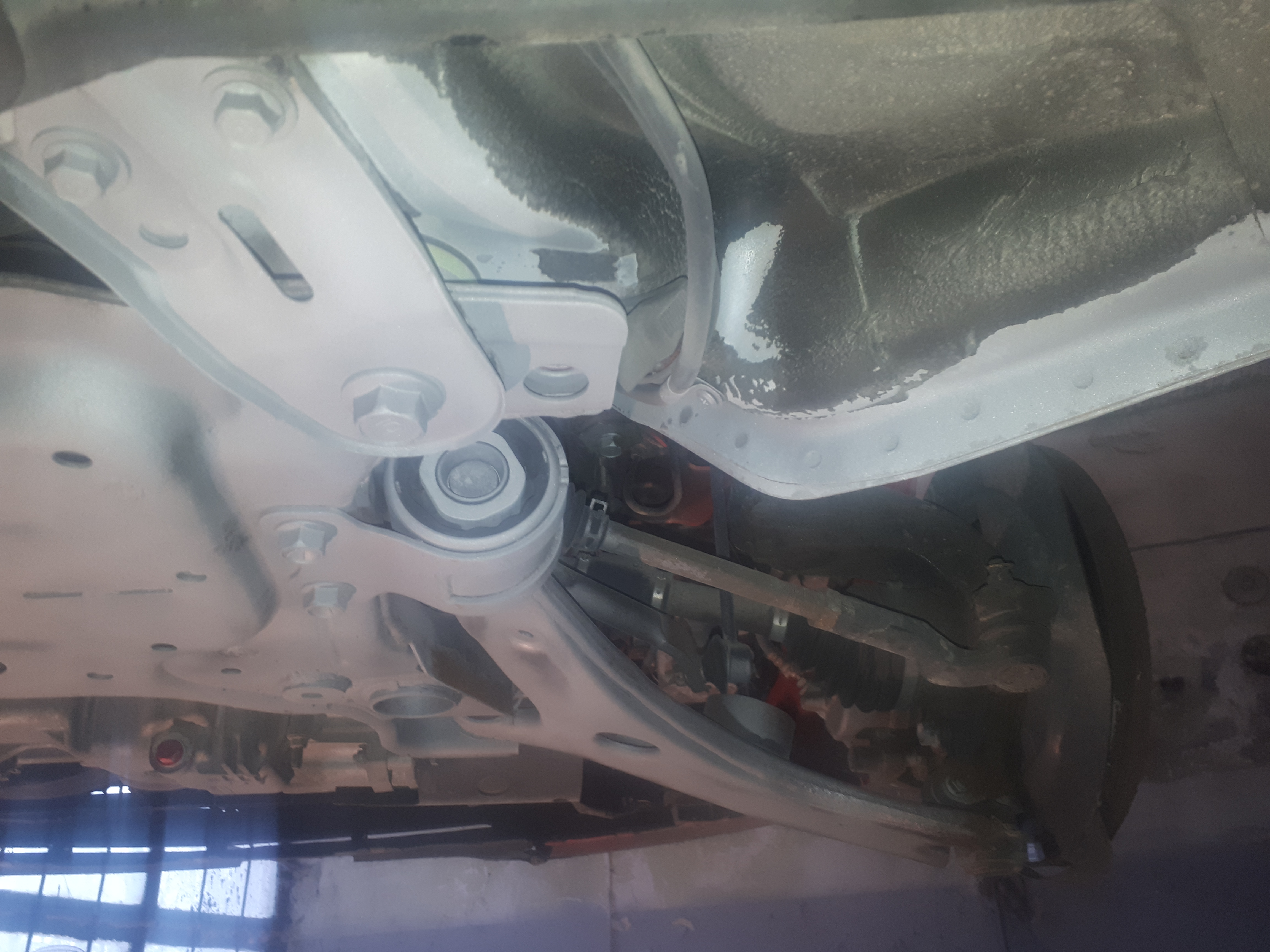

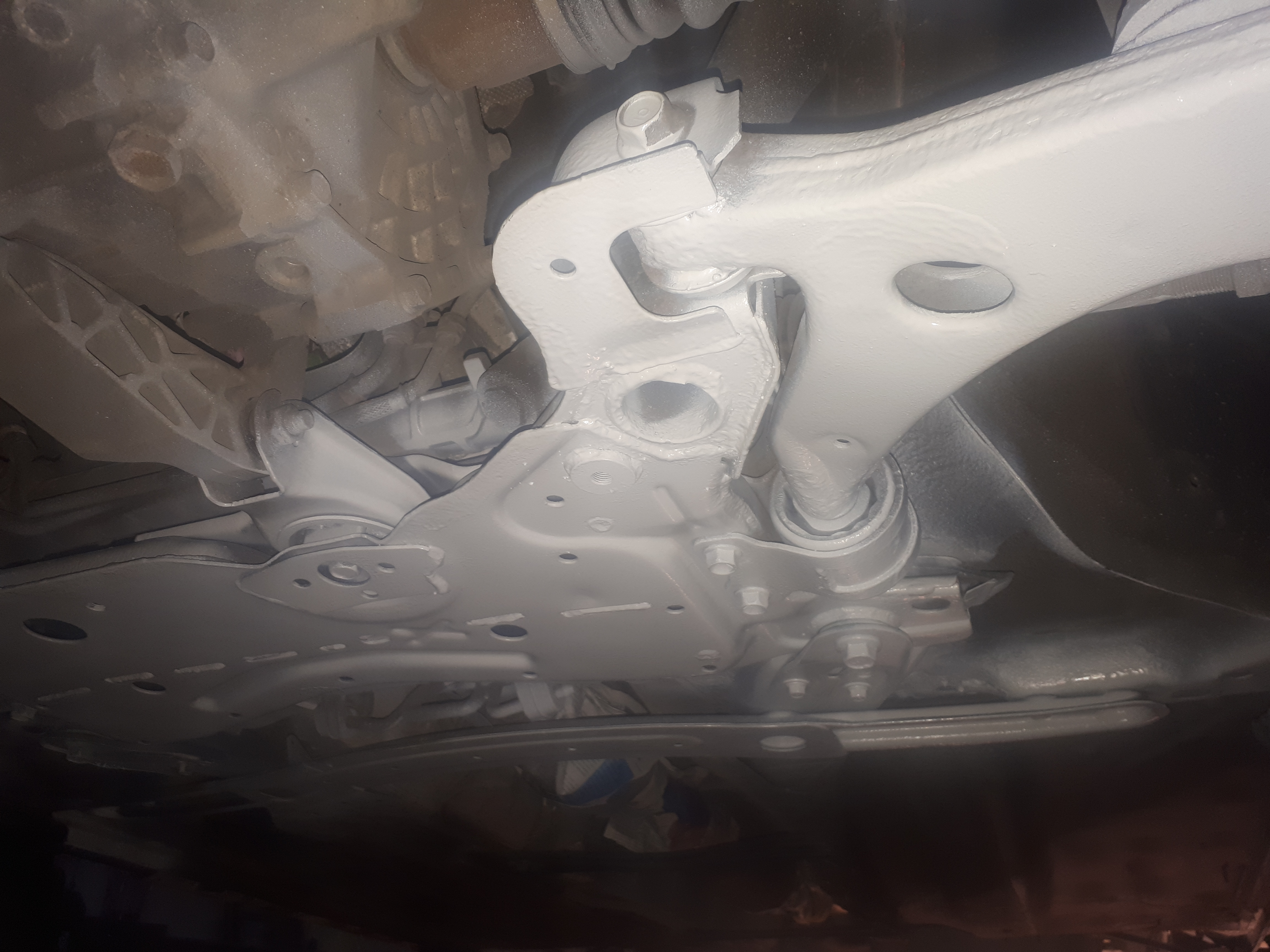

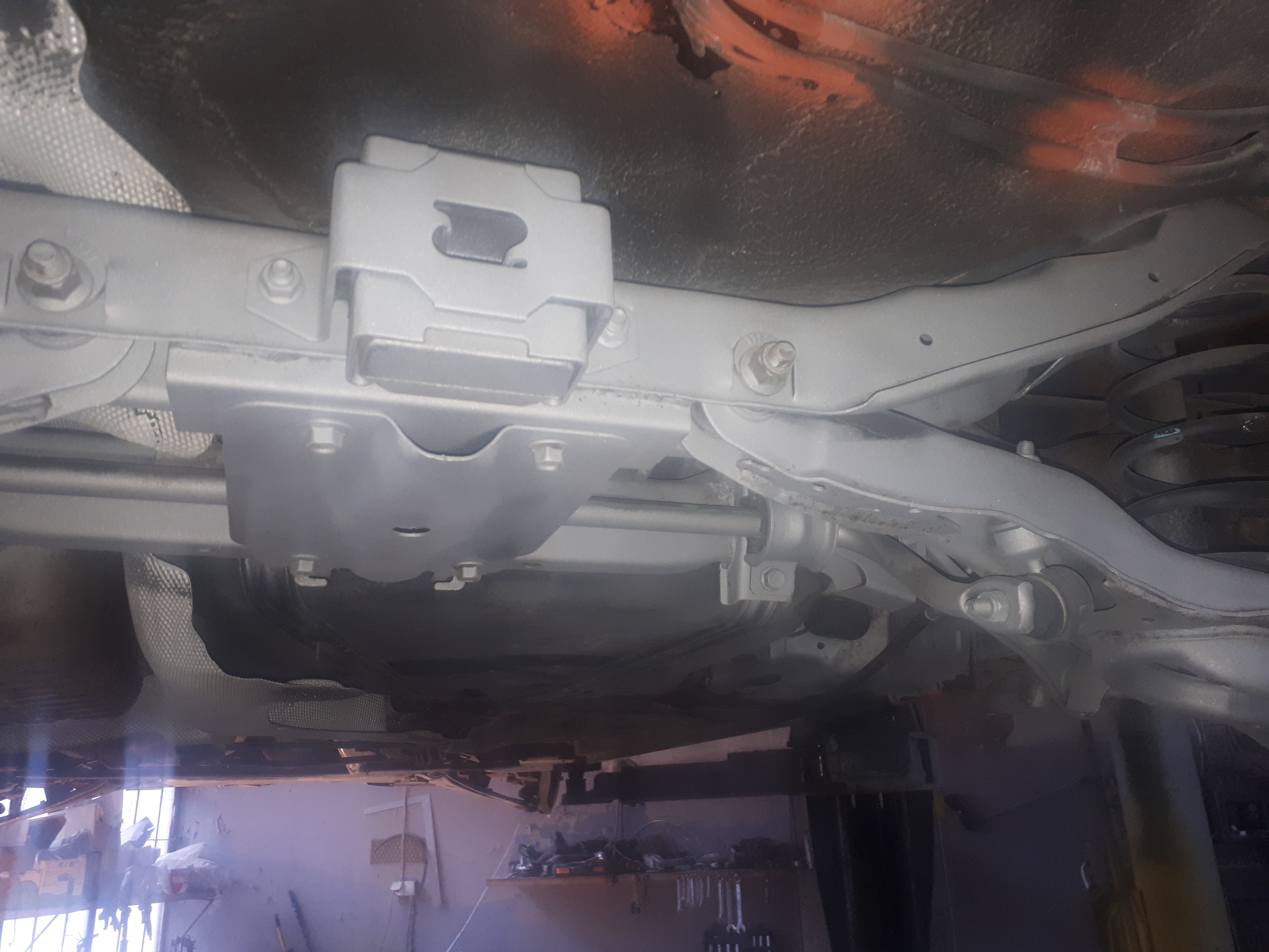

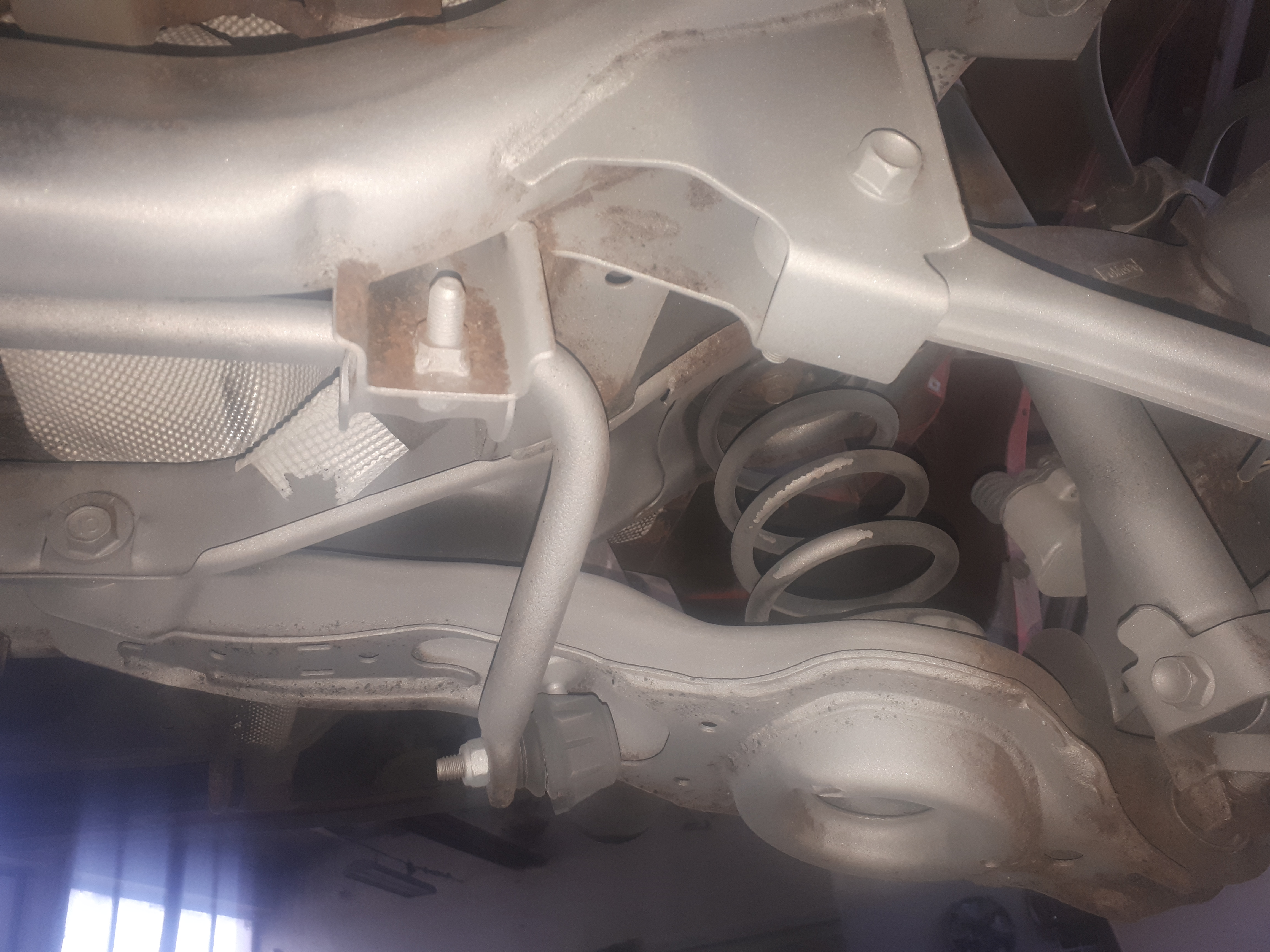

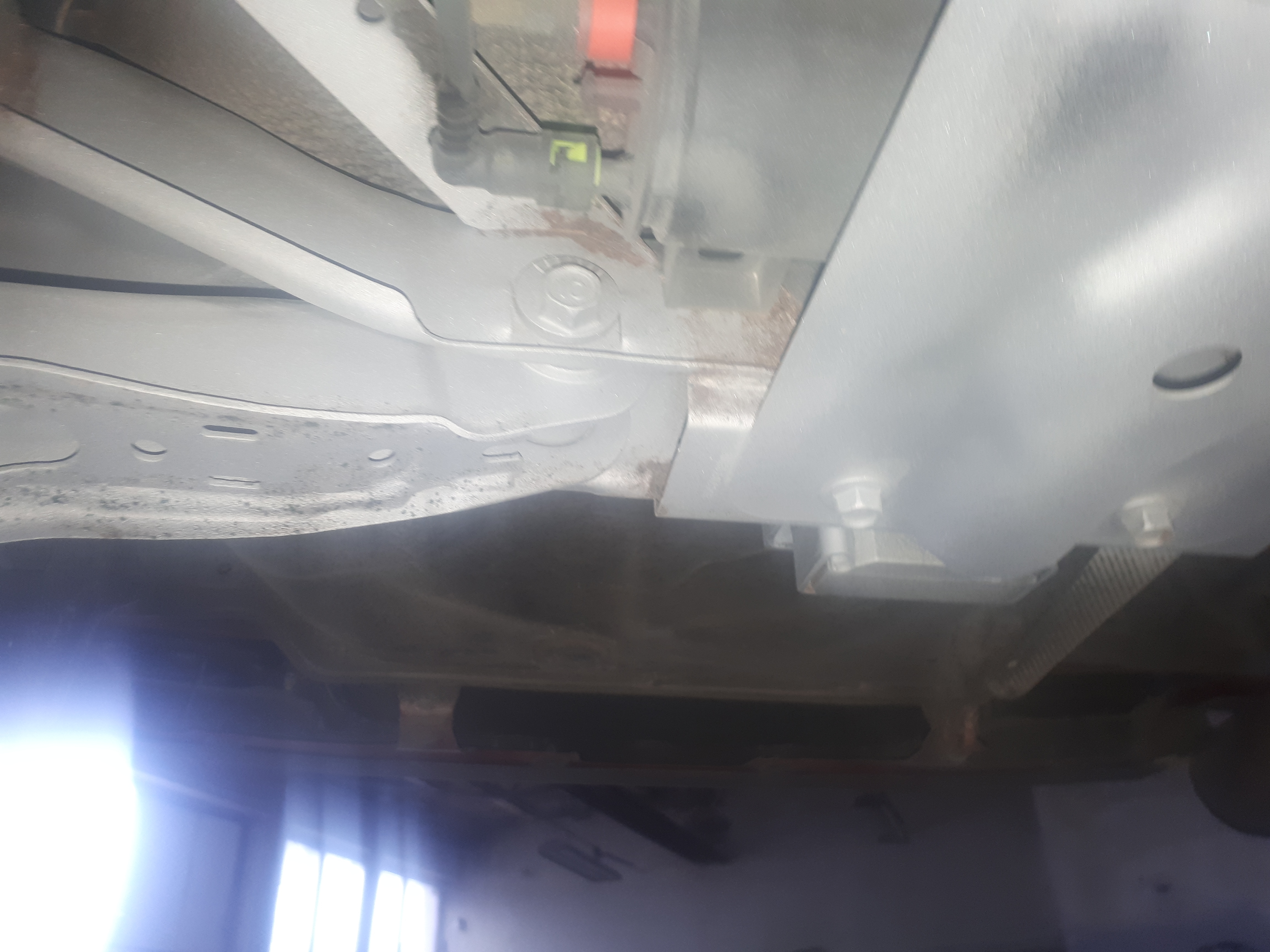

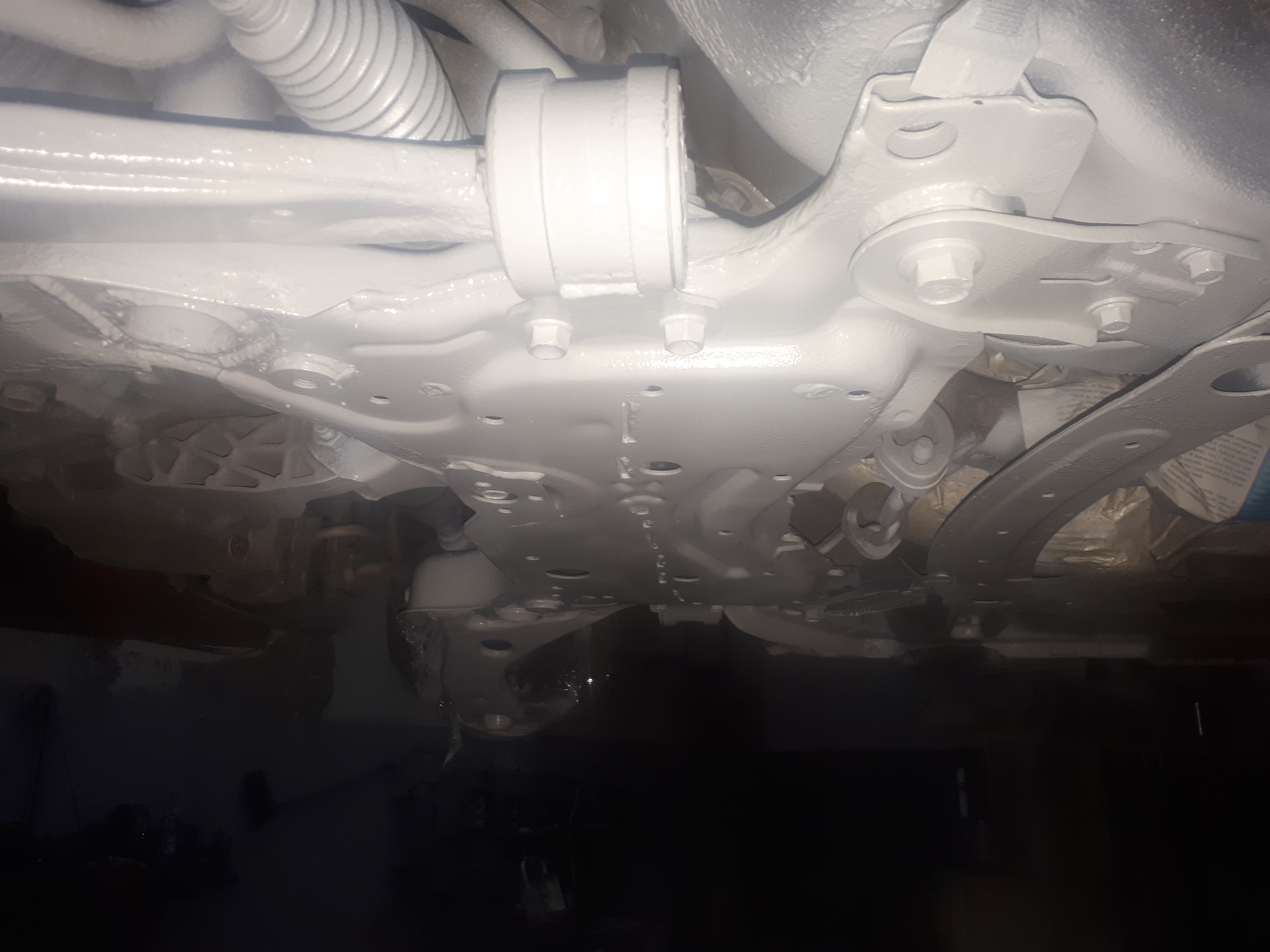

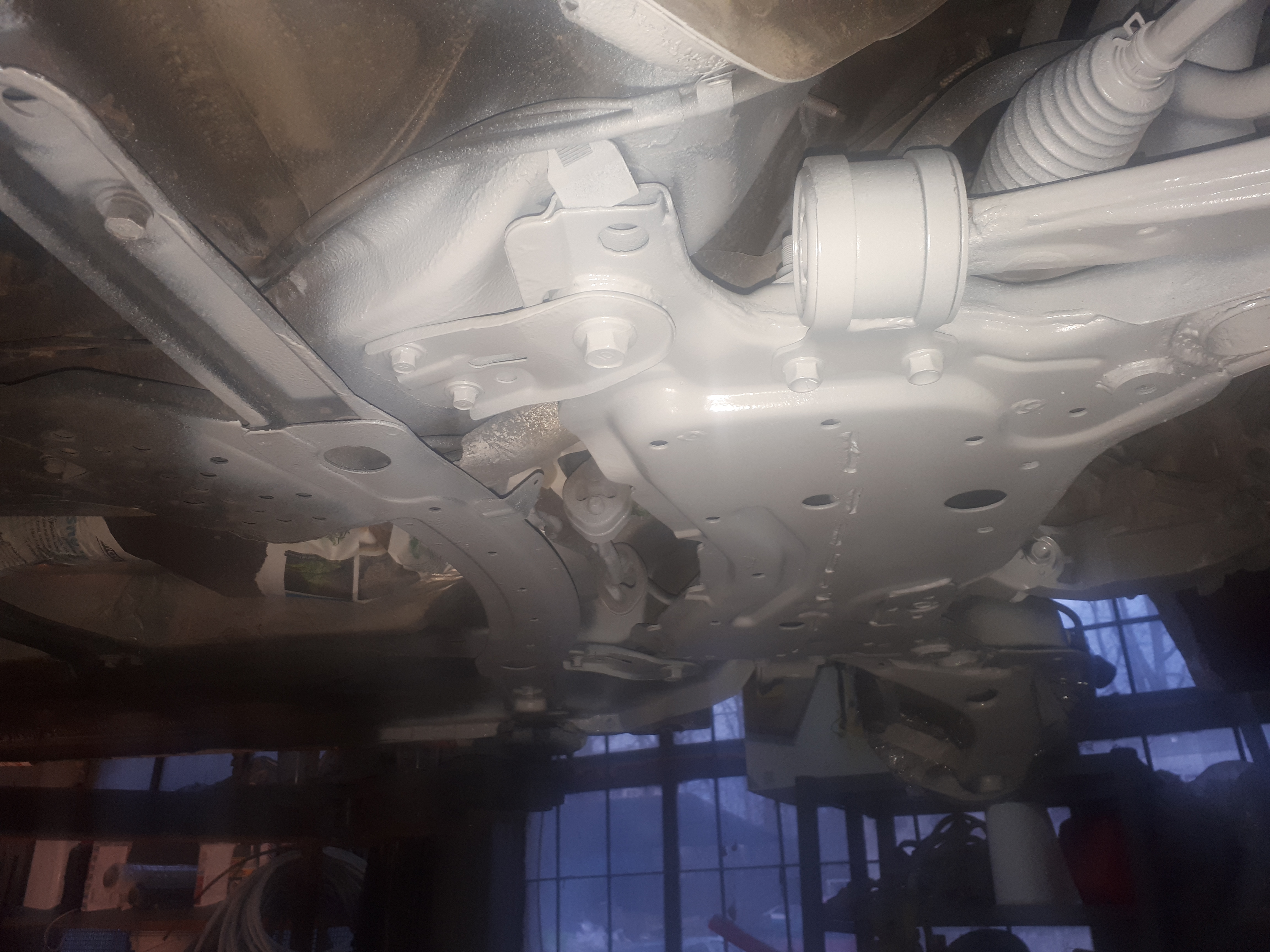

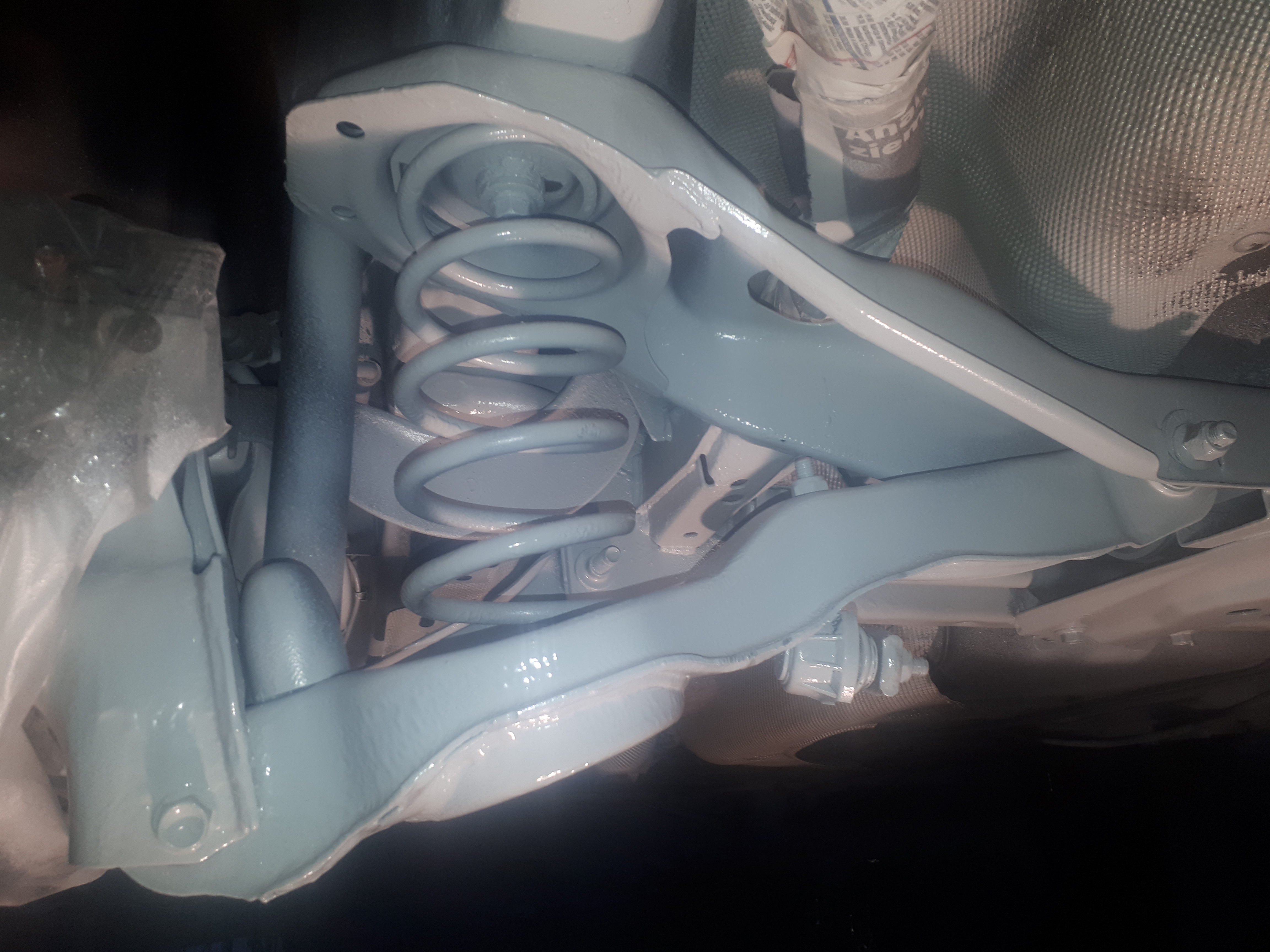

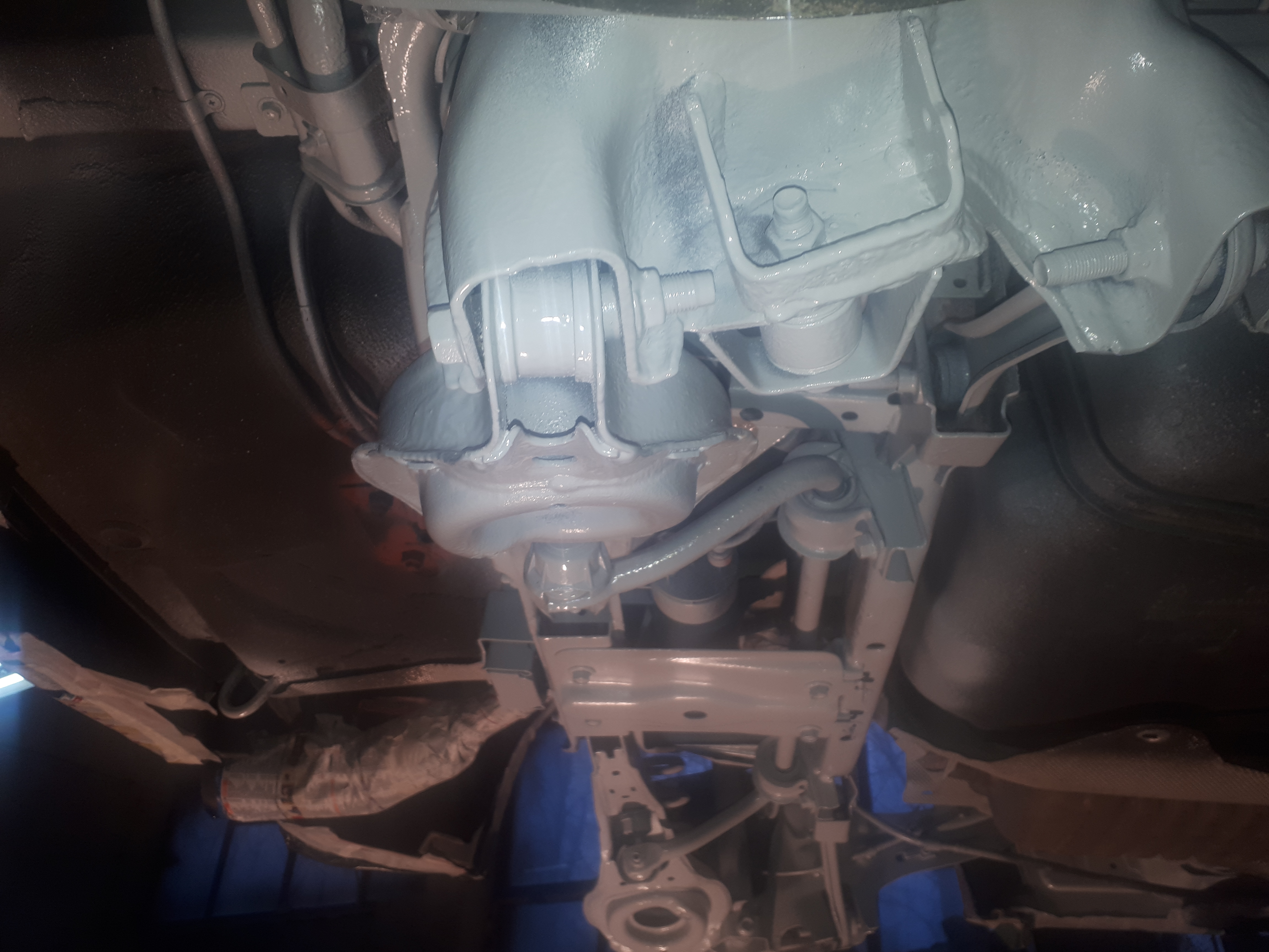

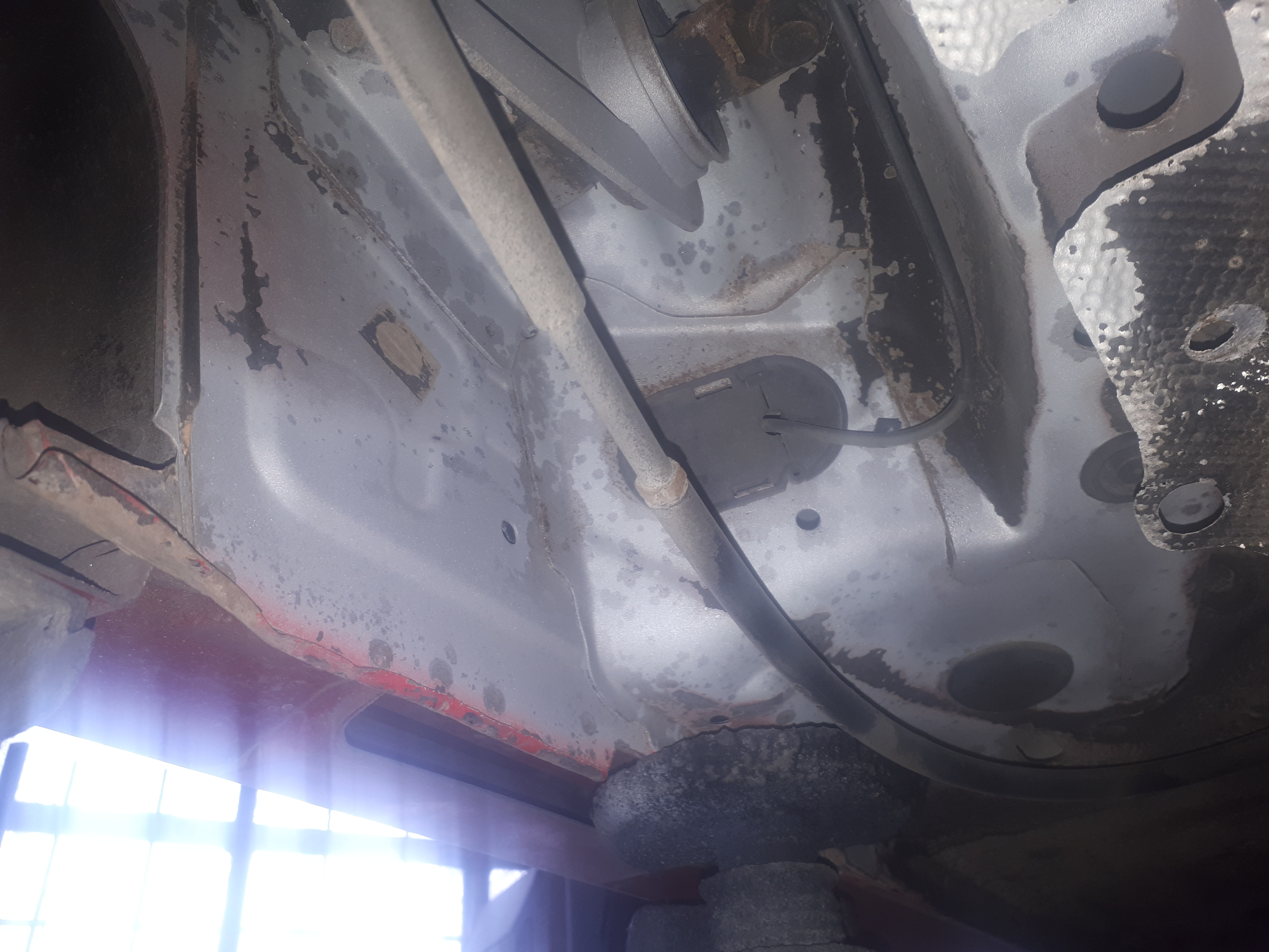

Mała aktualizacja – mazda niedawno przeszła konserwę z piaskowaniem. Efekty prac można podziwiać na zdjęciach. Oczywiście poszedł też "baranek" na wierzch, ale po tej operacji już zdjęć nie robili, bo można to zobaczyć pod spodem auta.
Ogólnie jestem zadowolony i mam tylko dwa małe "ale":
1) chyba nie skupili się na bolączce mazdy czyli tylnych nadkolach. Muszę zdjąć te "włochacze" i pomalować rand nadkoli żeby tam od ewentualnego odprysku ruda szmata nie wyszła. Na razie nic nie ma.
2) ponieważ auto było brudne panowie postanowili pojechać nim na myjnie, automatyczną... Pomimo tego, że wyraźnie prosiłem by tego nie robili. Dobrze, że nie mam auta po korekcie lakieru, bo by mi za darmo robili tą konserwę jakby myjnia lakier załatwiła. Nie mniej jednak zirytowało mnie to i finalnie chyba nie polecę nikomu tej firmy...
Dodatkowo młody pracownik chciał mnie naciąć na 3 stówki. Moje szczęście, że przyjechał szef i jego dopytaliśmy o cenę. Mam wrażenie, że młody chciał wykorzystać brak szefostwa i dorobić sobie na boku... Także polecam wcześniej dogadać na sztywno cenę żeby nie było zaskoczenia.
Firma to "Stop kor" w Łodzi.

Porządna robota , oby jak najdłużej trzymało .

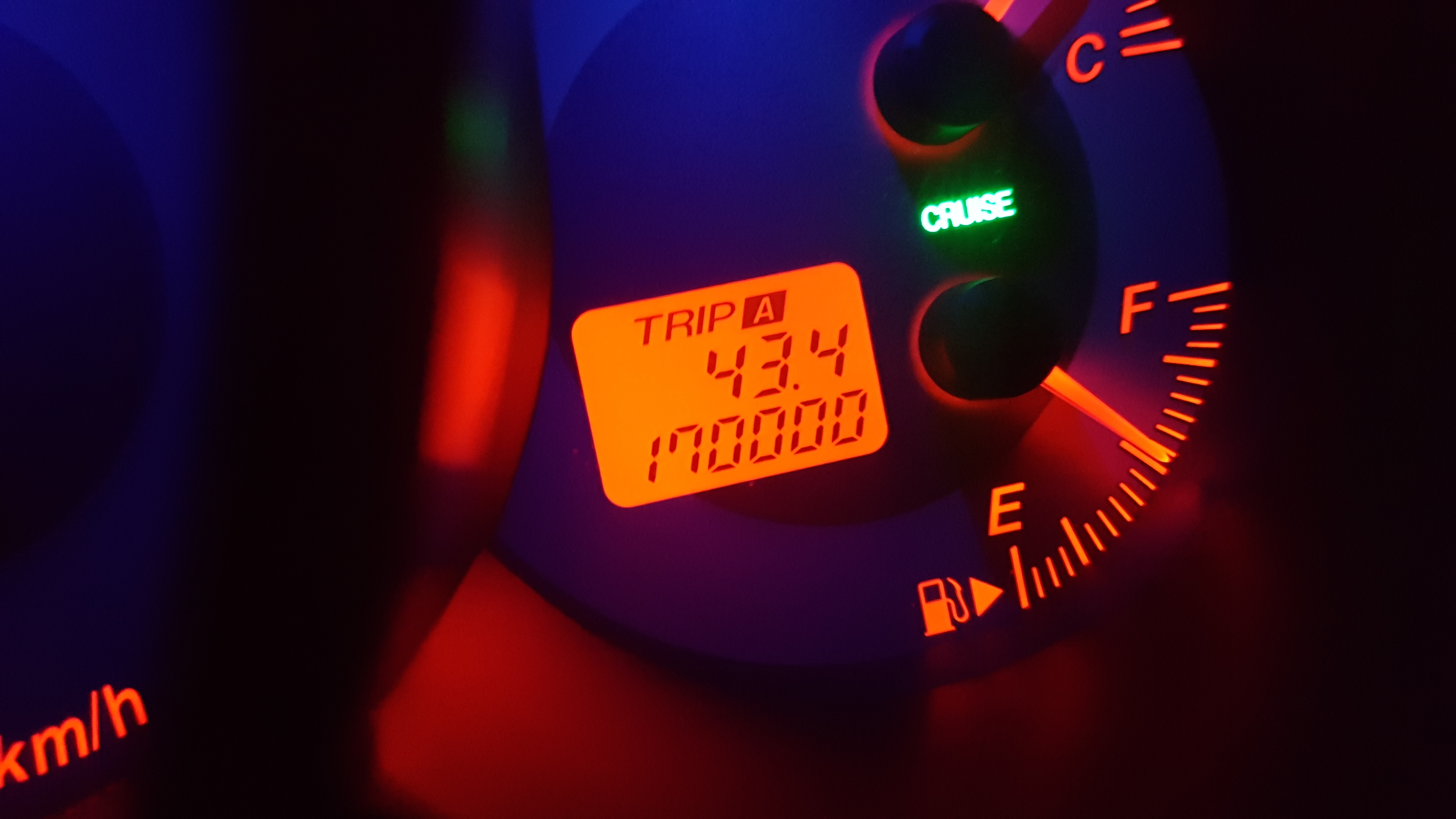

W ten weekend zmieniony był olej, przy przebiegu 171500. Oczywiście filtry też wpadły nowe –
od razu auto inaczej jeździ :) Lepiej się zbierać zaczęła i przyjemniej wciska się pedał gazu. Swoją drogą kilometry lecą jak szalone. Ani się obejrzę, a będzie 200 tys. :)

Lecą kilometry.

Możesz zdradzić ile dałeś za piaskowanie + konserwę? Ciekawy temat. Musieli ściągać wszystkie elementy, czy robili to na samochodzie? W niektórych miejscach widać trochę niedokładności.

Plastiki sciagali. Niestety tez widze pewne niedosciagniecia, ale idealnie to tylko sam zrobisz. Ja nie mam warunkow na takie działania, wiec chcialem chocby cos takiego.

Podwozie zrobione na porządnie <spoko>

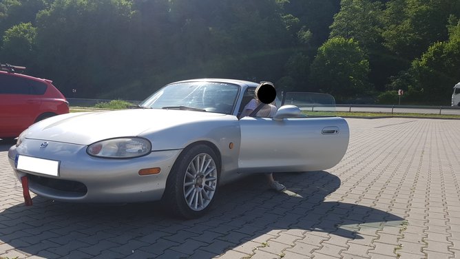

Od jakiegoś czasu chodziło za mną pewne marzenie...
Tak chodziło, chodziło, po głowie krążyło, aż w końcu stało się i...
Jest i ona :
Nowy członek rodziny ;)
Na razie plan jest na zabawkę, na lato. Co będzie dalej, zobaczymy. Póki co chcemy się nacieszyć wiatrem we włosach (ja przede wszystkim, póki je mam, bo zakola rosną <lol> <rotfl> ) i moja kobita, której jazda bez dachu też się spodobała.
Niestety tylko 1.6, ale ma lpg, więc można jechać nad morze za cenę 2, dobrej klasy win ;)
Za to ma niezły gwint, fajną felgę i hardtopik na gorsze dni.
Czas założyć drugi temat w innym dziale ;)

Bardzo fajna :) Hardtop jest to nawet w zimę można bez problemu latać :) Niech służy!
