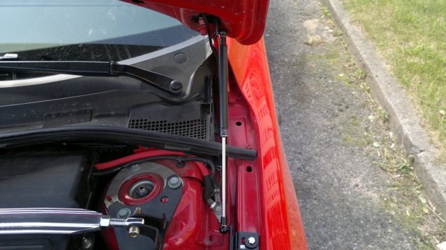

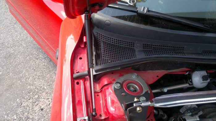

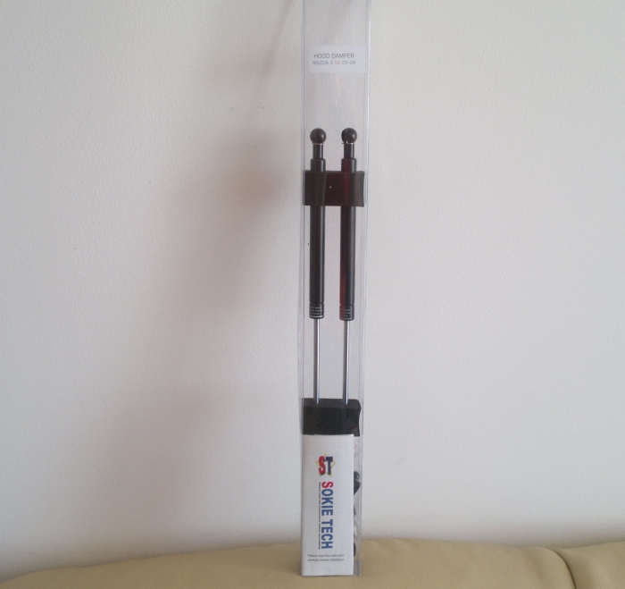

Postprzez tomek-waw » 25 maja 2012, 17:24
Dziś dotarły zamówione siłowniki maski.
Wcześniej kupiłem same siłowniki gazowe u polskiego producenta ale był problem z montażem.
Nie miałem gdzie i jak wykonac mocowań do nich.
Zamówiłem więc na ebay-u gotowy komplet z mocowaniami za 62$ z przesyłką.
Tak to wygląda.
Razem z producentem będziemy próbowali dobrać siłowniki do naszych trójek ale potrwa to pewnie kilka dni.
Potrzebna będzie tez osoba z dojściem do zaplecza ślusarskiego aby dorobić mocowania.
Wzór mogę podać z oryginalnych.

Postprzez tomek-waw » 25 maja 2012, 18:24
radzi89 napisał(a):Cwaniaku pisałem, żebyś dał znać nim zamówisz.... Też byłem chętny
Sorry ale nie pamiętałem o tym.
Ale może to i lepiej. Teraz masz 100% pewność, że sa dobre i będą pasować a 12 $ za przesyłkę nie jest dużą kwotą.
Pierwsza sztuka 12$ kolejna 9$. Nie ma co narzekać na koszty.
Można brać do BK do 2009 roku.
http://www.ebay.com/itm/04-05-06-07-08- ... 2a&vxp=mtr
Od wylicytowania do dostawy 5 dni.
