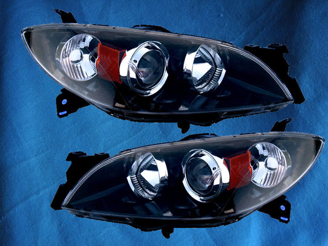

Nie wiem przez co rozumiesz "ambery" i w jaki sposób chciałbyś je stworzyć w trójce? <oczy>
Będzie to mniej więcej wyglądało tak:
PRZÓD: (oczywiście bez angel-eyes)
TYŁ: w fabrycznych odblaskach w zderzaku wpadną oprawki z pomarańczowymi żarówkami W5W. Efekt powinien być mniej więcej taki jak na tej MX-5:

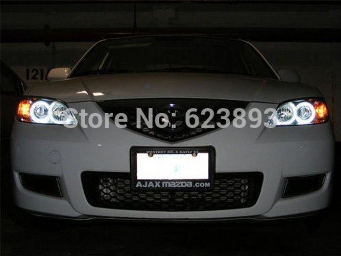

A tutaj by chodziło o blinkery (US). I nie jest to wiejski tuning – auto nie wygląda jak choinka, tylko nawet zyskuje na elegancji. Gdyby tylko nie kwestia ewentualnych problemów z policją...

Typowy amber kojarzy mi się z pomarańczowym szkłem a nie tylko światłem. Dobra miodki, macie rację :P Dokładniej będzie to połączenie blinkerów z przodu z obrysami z tyłu. Będzie to świecić na osobnym włóknie 5W, niezależnie od kierunków. Podpinać się mam zamiar pod pozycję bez żadnych zbędnych włączników. Myślę, że z misiakami nie będzie aż takich problemów, ale postaram się to tak wykombinować żeby w razie czego można było na miejscu bezproblemowo odpiąć.

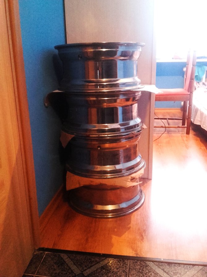

Co do felg – też poniekąd będzie jakby trochę po amerykańsku (choć obręcze same w sobie produkcji niemieckiej) bo wbrew wcześniejszym zaprzeczeniom skusiłem się na chromy <lol> . 7,5Jx17 ET40. Z oponami 205/50 będzie bardzo niewielki naciąg ale nie powinno nic obcierać. Trzy obręcze do porządnego mycia i dopieszczenia przez polerowanie. Czwarta niestety do ponownego chromowania. Ale za takie pieniądze to i tak jest bardzo dobrze <spoko> Jutro przymiarka dla pewności że wszystko pasuje. Co do wzoru – Adamie może jeszcze nie wiesz, ale ja jestem uparty chłopak i jak mi coś wpadnie w oko to nie odpuszczam <lol> Więc wzór znasz :P

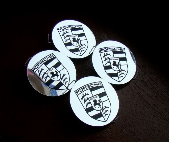

Co do felg – trochę się sprawy pokrzaczyły, bo w miejscu gdzie miałem chromować tą jedną sztukę okazało się że na aluminium nie ogarną tak, żeby było to trwałe (brakuje w ich technologii jednej z kąpieli). A bez znajomości chromowanie to baaaardzo droga impreza... Ale wstępnie mam już opanowaną alternatywną opcję, myślę że w lutym temat felg w końcu ruszy i zostaną dopieszczone to wtedy się pochwale ;) Na razie ogarnąłem (też wstępnie) temat dekielków, prawdopodobnie będzie to coś takiego:
Dylemat tylko, czy logo Mazdy czy może Mazdaspeed? :>

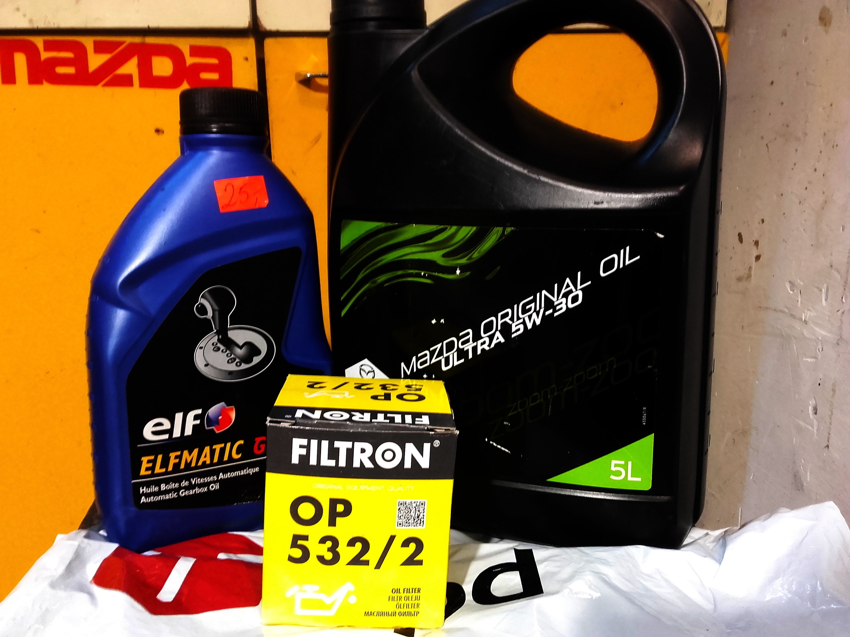

Dzisiaj mały serwis:
Po 11tys. km przy przebiegu 233563km zmieniony olej wraz z filtrem. Po długich namysłach wybór ponownie padł na zestaw MazdaOriginalOil 5w30 + Filtron OP532/2. Stwierdziłem, że skoro wszystko jest OK i oleju nie ubyło ani grama to nie ma co kombinować, żeby nie przedobrzyć...
Dodatkowo, profilaktycznie zmieniony został także płyn w układzie wspomagania na świeżutki Elfmatic G3.
Przy okazji znalazłem przyczynę lekkiego przerywania, które ostatnio jakby się coraz bardziej nasilało – świeca na 1 cylindrze powiedziała papa. Po wykręceniu ceramika rozpadła się na kawałki...

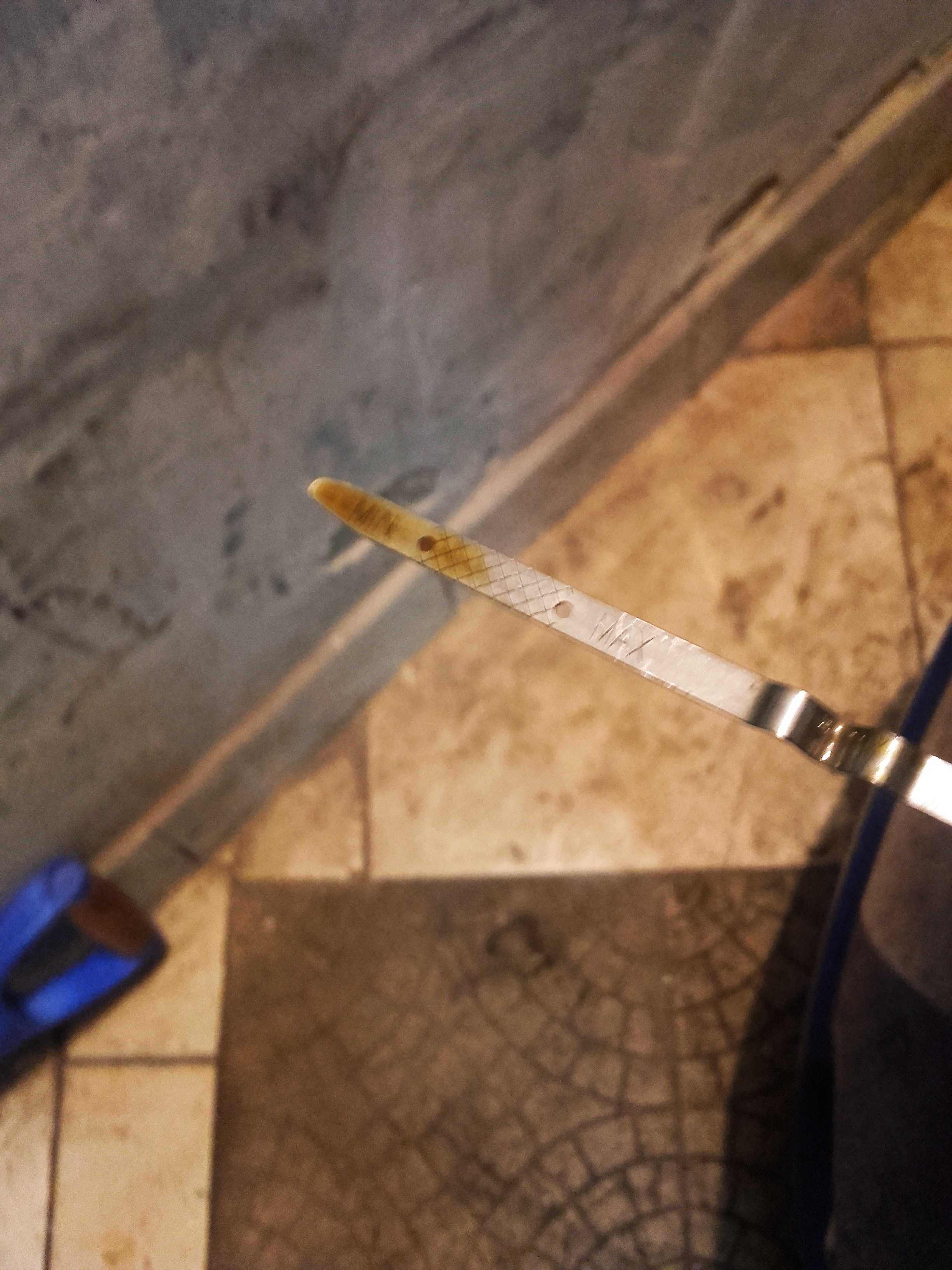

To co cieszy najbardziej i jest rekompensatą za pieniądze włożone w silnik:
25.06.2015r – stan oleju świeżo po zalaniu
9.02.2016 – stan oleju po 11tyś. km bez najmniejszej dolewki
