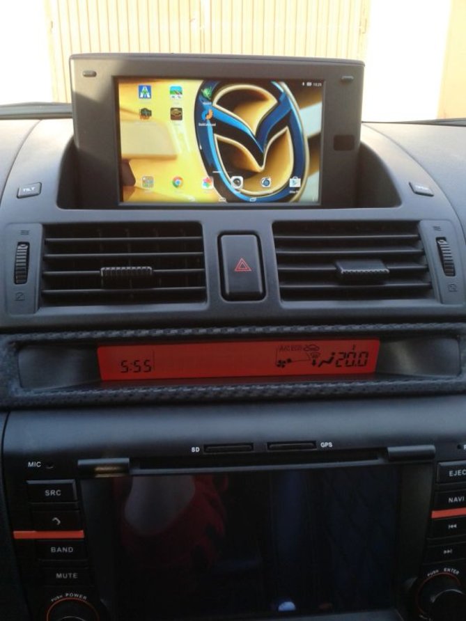

Postprzez adidom » 16 maja 2015, 21:00
żeby nie było że nic nie robię :D
Tablet w miejscu oryginalnej navi

Postprzez Norreca » 16 maja 2015, 21:05
no dobra.... super... ale nie kumam... tablet i radio z wyświetlaczem ?? :D
nie za dużo... sam nie wiem...
Od: 10 sty 2013, 12:17
Posty: 1916 (84/101)
Skąd: Wiesbaden / Bydgoszcz
Mazda 3 BK Y6 ‘07 1.6
Mazda 3 BL R2 '10 2.2
Mazda MX-5 NC '08 2.0
MPS BL3 '13 2.3
Postprzez adidom » 16 maja 2015, 21:10
Wkurzało mnie że jest navi ale nie można z niej korzystać. Funkcję navi przejęło radio z wyświetlaczem. A tablet ma robić za dodatkowe wskaźniki z torque itp. Tablet nie jest podłączony do radia.
Od: 19 cze 2007, 21:02
Posty: 1276 (1/5)
Skąd: Bełchatów
Auto: Infiniti Q50S '16
Postprzez Norreca » 16 maja 2015, 21:14
aha, no to spoko :)
dzięki za info.
approved :P :P

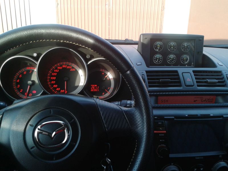

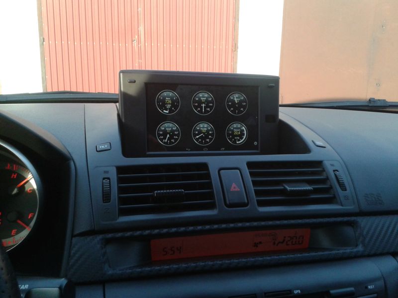

Postprzez widmo82 » 17 maja 2015, 08:20
Jaki tablet i czy działa Ci winda z przycisku? Jak rozwiązałeś temat zasilania? – włącza się tablet wraz z zasilaniem stacyjki?
Moderator "3BK" -Paweł
Od: 26 paź 2008, 09:23
Posty: 3601 (81/142)
Auto: Mazda3 BK
była: 1,6 Y6 109KM 12.2006
jest: 2.0 LF 150KM 06.2008
Postprzez adidom » 19 maja 2015, 19:32
widmo82 napisał(a):Jaki tablet i czy działa Ci winda z przycisku? Jak rozwiązałeś temat zasilania? – włącza się tablet wraz z zasilaniem stacyjki?
Tablet to: Lenovo TAB 2 A7-10F
Winda działa ale tylko zamykanie, muszę sprawdzić co jest nie tak że się nie otwiera z przycisku.
Zasilanie mam z gniazda zapalniczki. Z tyłu za zapalniczką wlutowałem dodatkowe gniazdo zapalniczki i z niego zasilany jest tablet. Miałem mieć inaczej zrobione zasilanie ale ten tablet nie działa bez baterii nawet jak się podłączy z zewnątrz 5v :(
Tablet włącza się po przekręceniu kluczyka i wyłącza po jego wyjęciu. Czuwa nad tym aplikacja Autosleeper
tablet jest zrootowany :D

Postprzez pawcio1017 » 19 maja 2015, 22:37
To ja z innej beczki odnośnie stacji multimedialnej – prawa strona fabrycznego wyświetlacza normalnie Ci działa tak jak powinna czy coś przerabiałeś we wiązkach i podmieniałeś coś? (w przedliftach niby tam duży problem był z tym przy współpracy z eononem). Rozumiem, że lewa strona wyświetlacza to teraz tylko zegarek i nie ma dostępu do tripa, skoro nie ma przycisku info?
Navi oczywiście jak najbardziej na plus :) Będę u siebie dążył do takiej samej konfiguracji jak będzie kasa ;)
Przedstawiciel Warmii i Mazur
Od: 21 kwi 2011, 11:31
Posty: 3867 (82/119)
Skąd: TORUŃ/BYDGOSZCZ/OSTRÓDA
Auto: jest:
Mazda MX-5 NC 2.5,
Mazda 3 BP,
była:
Mazda MX-5 NC 1.8,
Mazda 3BK,
Mazda 323f BA,
Mazda 323 BG,
Postprzez adidom » 20 maja 2015, 20:45
pawcio1017 napisał(a):To ja z innej beczki odnośnie stacji multimedialnej – prawa strona fabrycznego wyświetlacza normalnie Ci działa tak jak powinna czy coś przerabiałeś we wiązkach i podmieniałeś coś? (w przedliftach niby tam duży problem był z tym przy współpracy z eononem). Rozumiem, że lewa strona wyświetlacza to teraz tylko zegarek i nie ma dostępu do tripa, skoro nie ma przycisku info?
Żeby prawa strona działała poprawnie trzeba zamienić wyświetlacz na ten z polifta i przelutować kable.
Lewa strona wyświetla zegarek ale z tego co widziałem w eononach da śię tym sterować z kierownicy przy pomocy przycisku mode (trzeba go przytrzymać parę sekund i wtedy przełącza się z zegarka na spalanie chwilowe itp)
