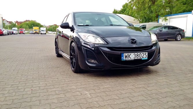

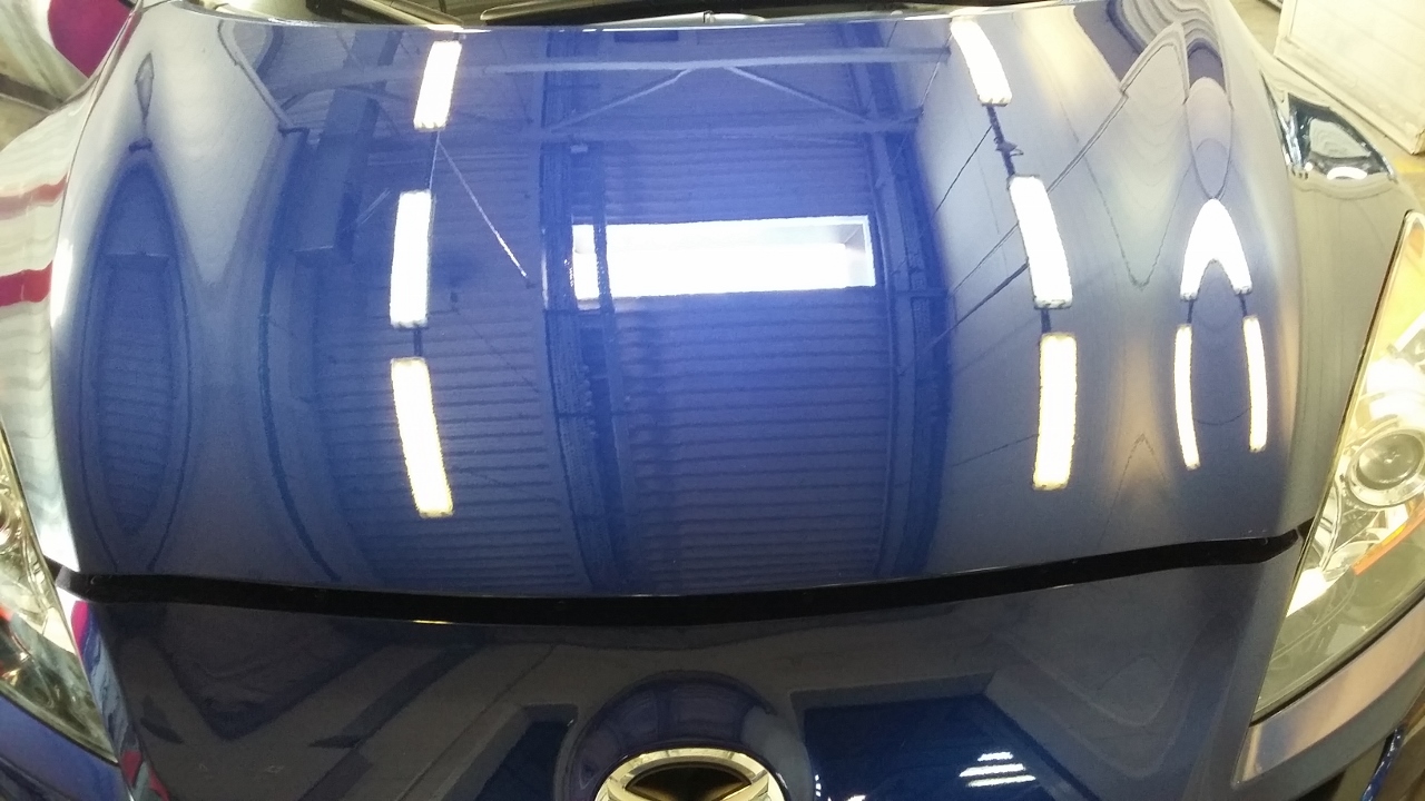

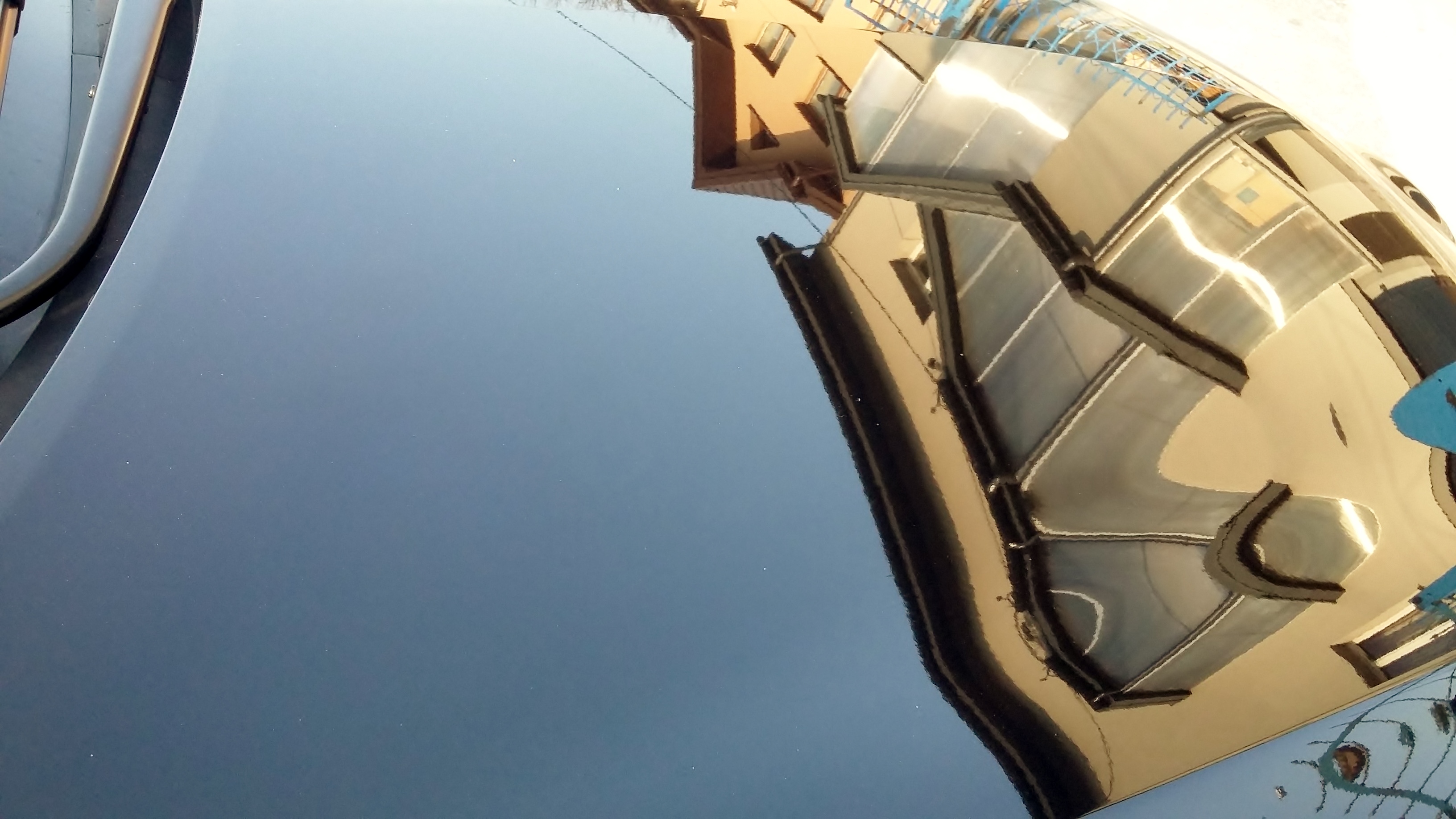

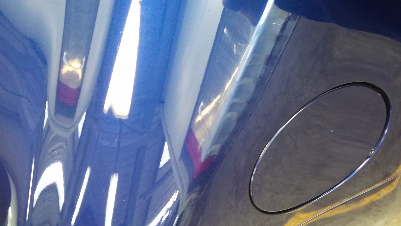

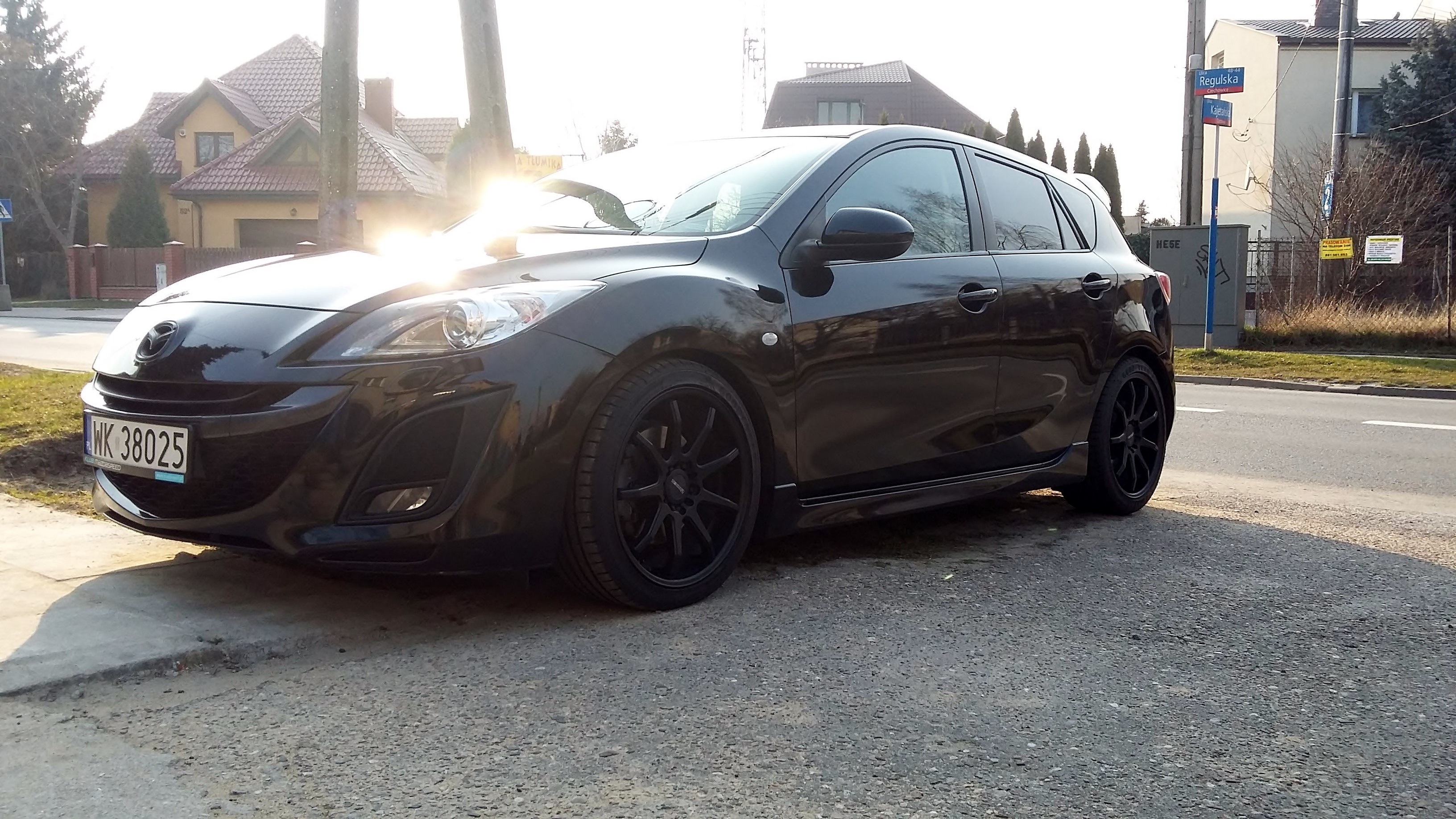

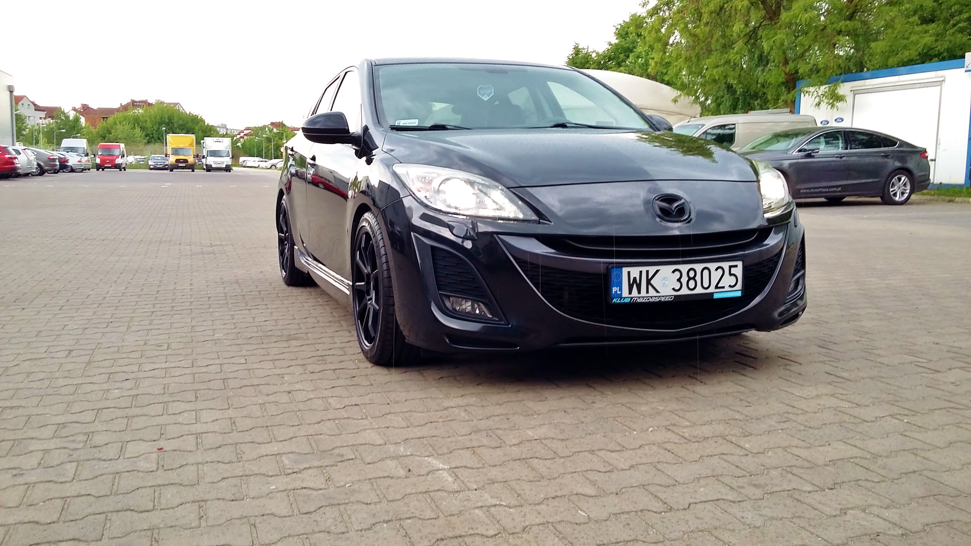

kompleksowe czyszczenie mazdy jutro wrzucę zdjęcia środka, może jakiś plener.

Postprzez kalesoon » 22 mar 2015, 19:05
Ale się prezentuje :D nonono :D

Postprzez Bejsu » 22 mar 2015, 19:22
Lakier igła:) jaką chemię użyłeś? Polerka maszyną?
Axela!
Od: 5 maja 2014, 21:14
Posty: 613 (15/10)
Postprzez ragun » 22 mar 2015, 20:55
bez używania maszyny, ostatnio mierzyłem lakier aby zrobić korektę na zero i mam lekkie obawy :P lakier jest w granicach 50-80 czyli nie był malowany ale jak znajomy lakiernik powiedział że w mazdzie tj normalne. Efekt to mycie z osuszaniem + blacklight i collinite 476 tylko że wosk na blacklight-cie nie trzyma się tak długo jak na samym cleanerze ale za to lepiej wygląda :P poza tym lubię co jakiś czas nasmarować auto ;)

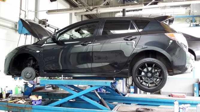

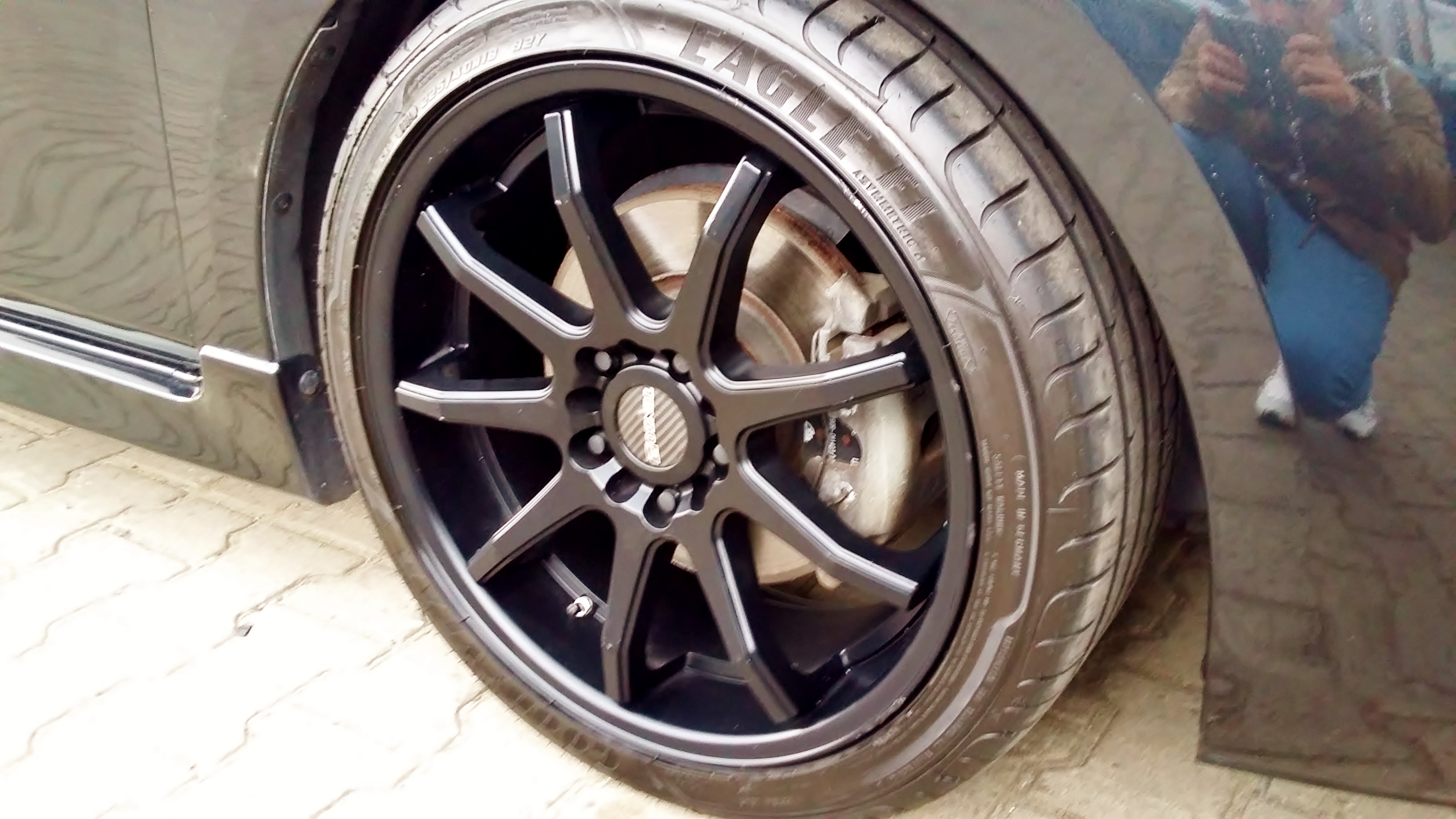

Dziś w mojej 3-ce zostały ściągnięte felgi, umyte od wewnątrz z osadu z klocków, asfaltu i innego syfu. Trwało to 1h ale było warto, następnym razem zostanie rzucony jeszcze jakiś wosk zabezpieczający na razie jest wet coat i dressing na opony. Oczywiście auto zostało też opłukane i jak wyjechałem zaczęło padać... :/ głównie chodziło o odświeżenie felg więc jestem zadowolony... aaa i wiem, że mam tarcze do wymiany i że zaciski wyglądają słabo więc bez komentarza :P

a już chciałem pisać o tarczach i klockach :P
a na poważnie nice GJ !! :D

Z tak czystych felg to można jeść :D. Gratki, powiedz czego użyłeś ;)

myłem w pracy – najpierw oblałem KENOTEK GLOBO PRO400 trochę poczekałem, przeleciałem szczotką, opłukałem karcherem i wytarłem do sucha, później KENOTEK TEXTILE CLEANER (tak na prawdę jest to w miarę tanie i dobre APC) i to samo szczotka + płukanie wycieranie do sucha, później poszedł VINYL aby je ożywić tylko nie powiem dokładnie jaki bo nie pamiętam, płukanie i docieranie do sucha żeby felgi nie były tłuste a na sam koniec płukanie WET COAT płukanie założenie na auto i dresing na opony CHEMICAL GUYS NATURAL SHINE. Wczoraj było spotkanie cykliczne więc danmazda może się wypowiedzieć jak koła wyglądały :P

Może i może, ale już widać że jest MIODNIE.
Piękna czerń, bardzo ładnie siadł ten dresing <spoko>
Szkoda, że u Nas od kilku dni pogoda nie rozpieszcza.. bo już mi narobiłeś smaka na porządne pucowanko.

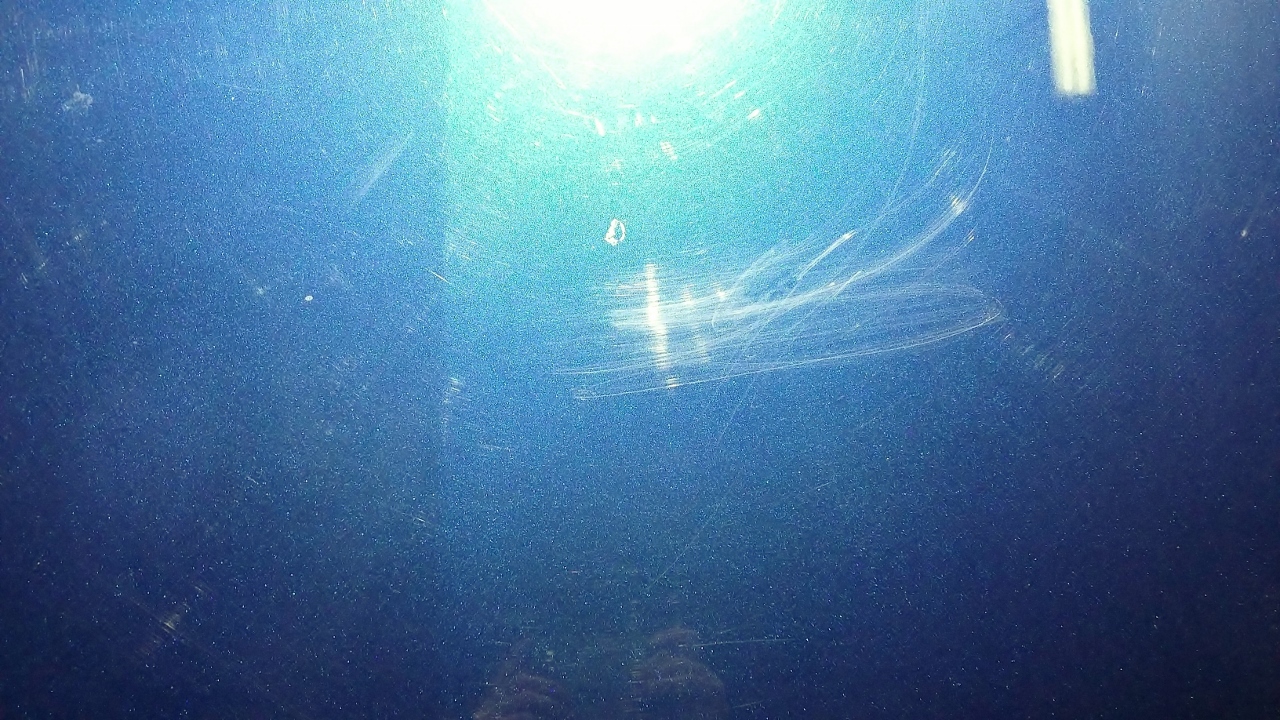

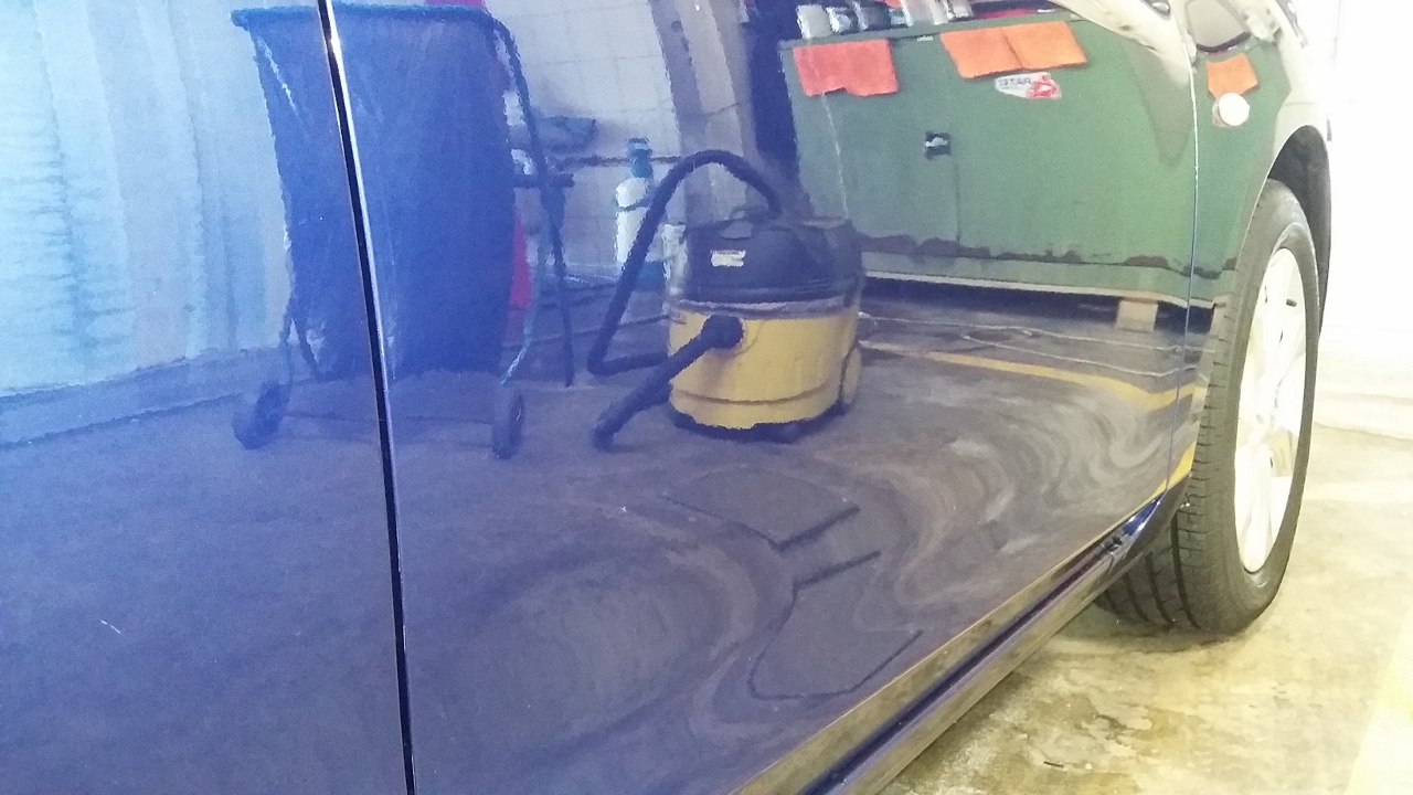

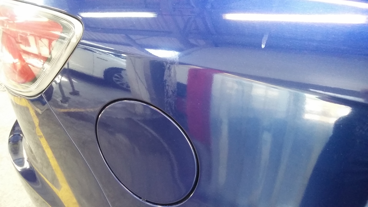

Postprzez ragun » 11 cze 2015, 20:16

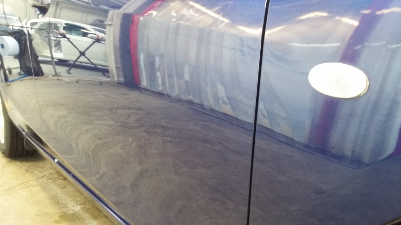

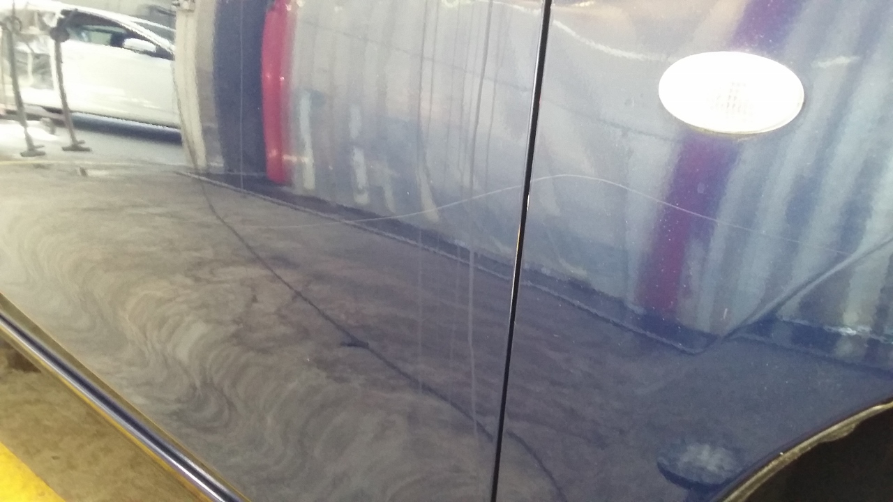

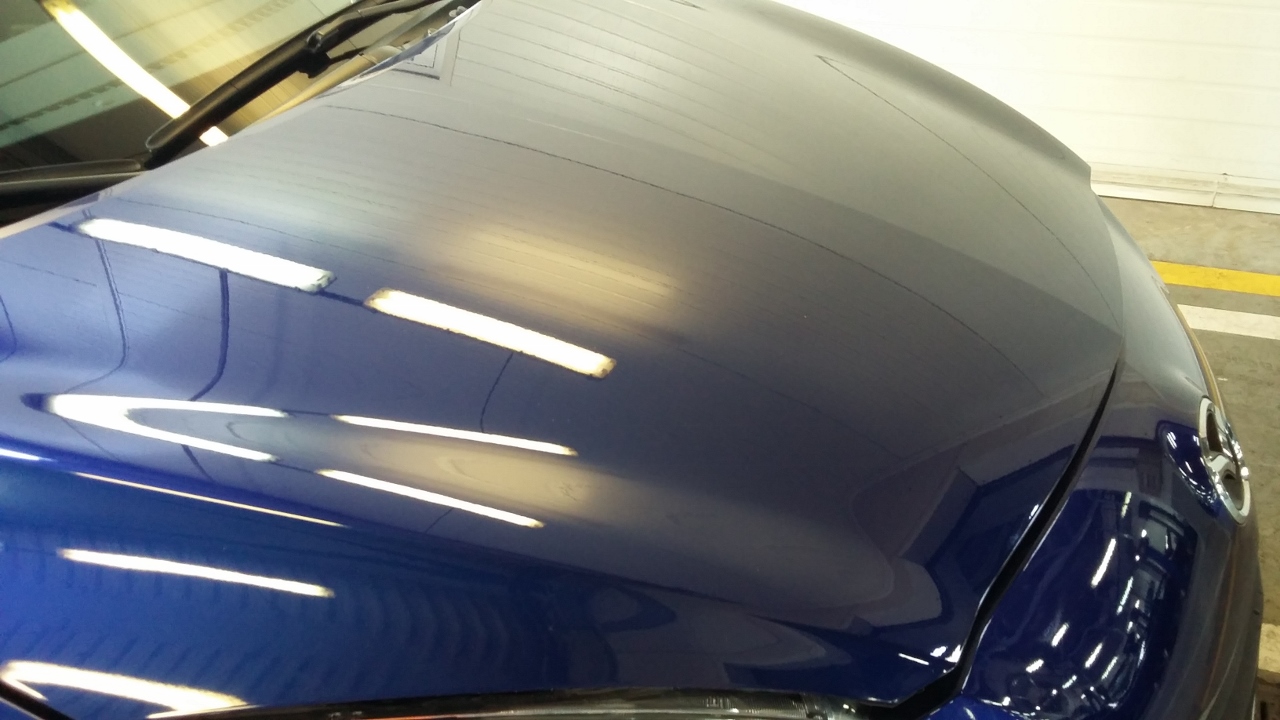

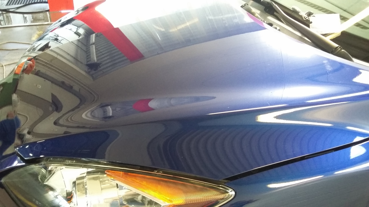

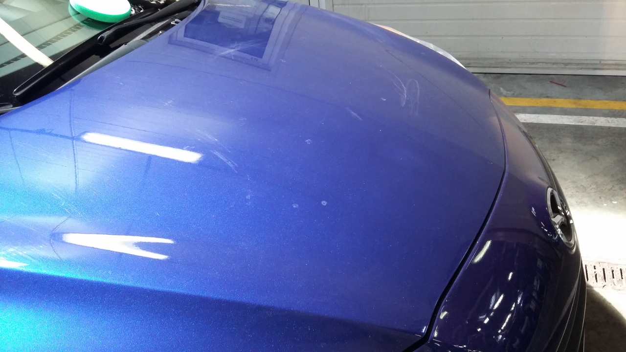

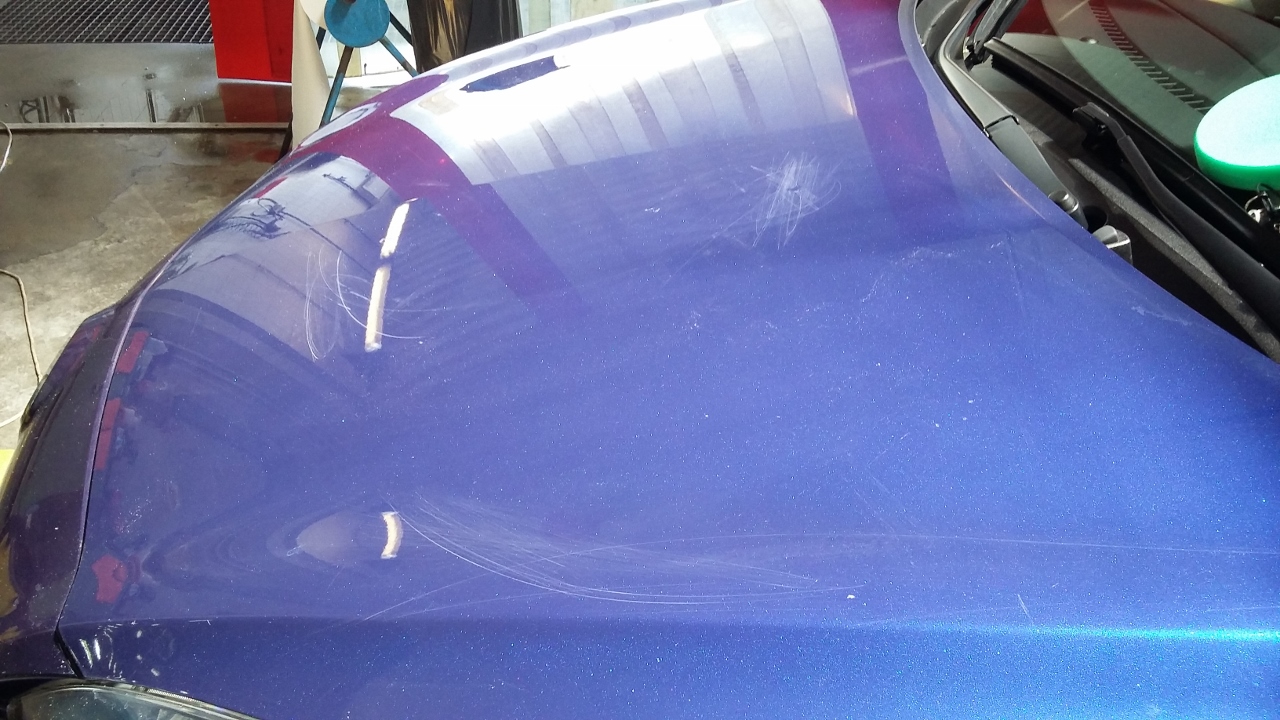

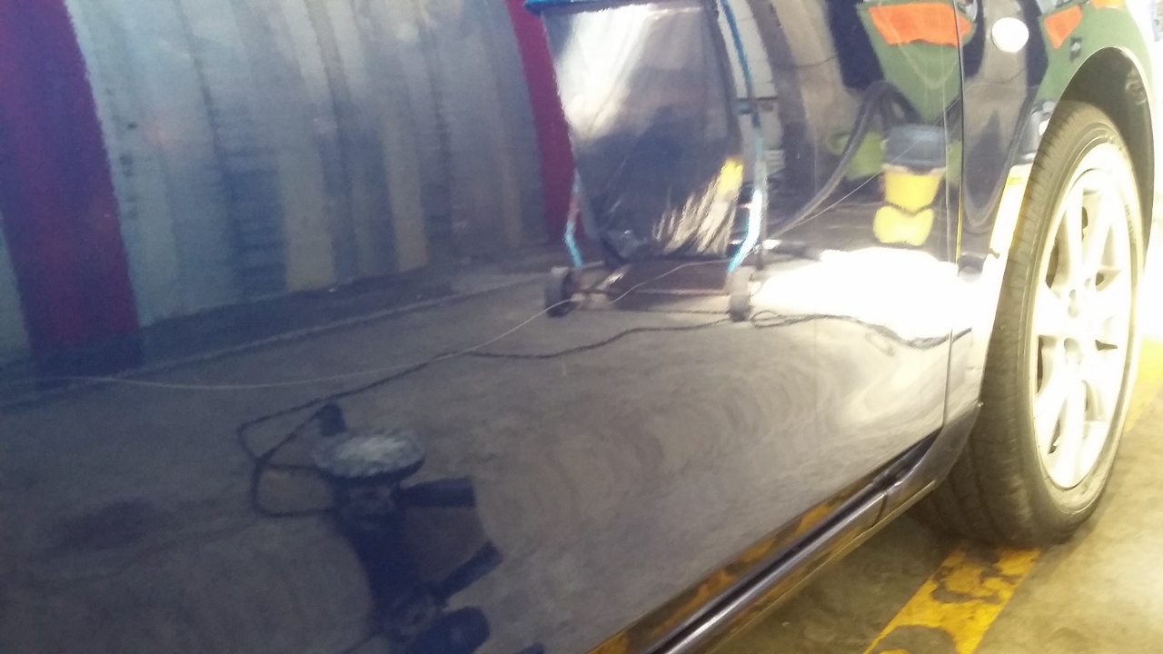

Dziś w pracy trafiła mi się rodzynka: mazda 3BL exclusive 2010 w kolorze Indigo Lights Mica (38K) niestety porysowana z wżerem od ptasiej kupy i żywicą z drzewa – oczywiście do polerki. Oto kilka zdjęć przed i po:

Postprzez KMBak » 11 cze 2015, 20:30
Good job!

Postprzez Bejsu » 12 cze 2015, 06:20
No widać że znasz się na temacie :) Ładnie odratowany lakier i tym bardziej brawo, że wiem jaki cienki lakier jest na naszych Mazdach :) Chcący usunąć takie rysy, należy szczególnie uważać żeby nie przepalić...

gratuluje efektu! cieszy fakt, ze udalo sie odratowac kolezankę :)
Możesz napisać jakis krotki poradnik jak walczyc z takimi zastanymi ptasimi niespodziankami? Kiedyś na poprzedniej mazdzie, napaskudził mi jakiś ptasiek, że mialem problem ze zmyciem. Najpierw polozylem mokrą scierę i ją polewałem co chwile a później z wielkim wyczuciem i stresem, lalem wodą z myjki w stresie czy nie zerwie bezbarwnego. Pozostał jakiś drobny ciapek, ale znajomy znajomego odratował.

Krótki poradnik jak walczyć z ptasimi kupami:
1. Nie parkować auta pod drzewami, w okolicach parków i starówek.
2. Myć auto po każdej kupie – ptasiej nie swojej <lol>
3. Mieć w schowku jakiś QD i grubą microfibrę polecam GYEON Q2M BOA Towel
4. Przede wszystkim nie trzeć ptasiej kupy na sucho tylko próbować ją namoczyć i spłukać może być wodą ma myjce ciśnieniowej może być QD jeżeli nie idzie to delikatnie ścieramy namoczoną warstwę a suchą znowu namaczamy. Używamy czystej microfibry jeżeli ma na swojej powierzchni już jakąś "nieczystość" to prawdopodobnie porysuje nam lakier.
Co do usuwania wżer po kupach tj już inna bajka...Przede wszystkim nie doprowadzamy do takich sytuacji. Dalej to już wszystko w zależności czy lakier zdążył spękać czy nie i w jakim jest miejscu. Osobiście biorę papier 3M 1500 ścinam lakier i poleruję 3M zielonym korkiem maszyną – brutalne ale inaczej się nie da.

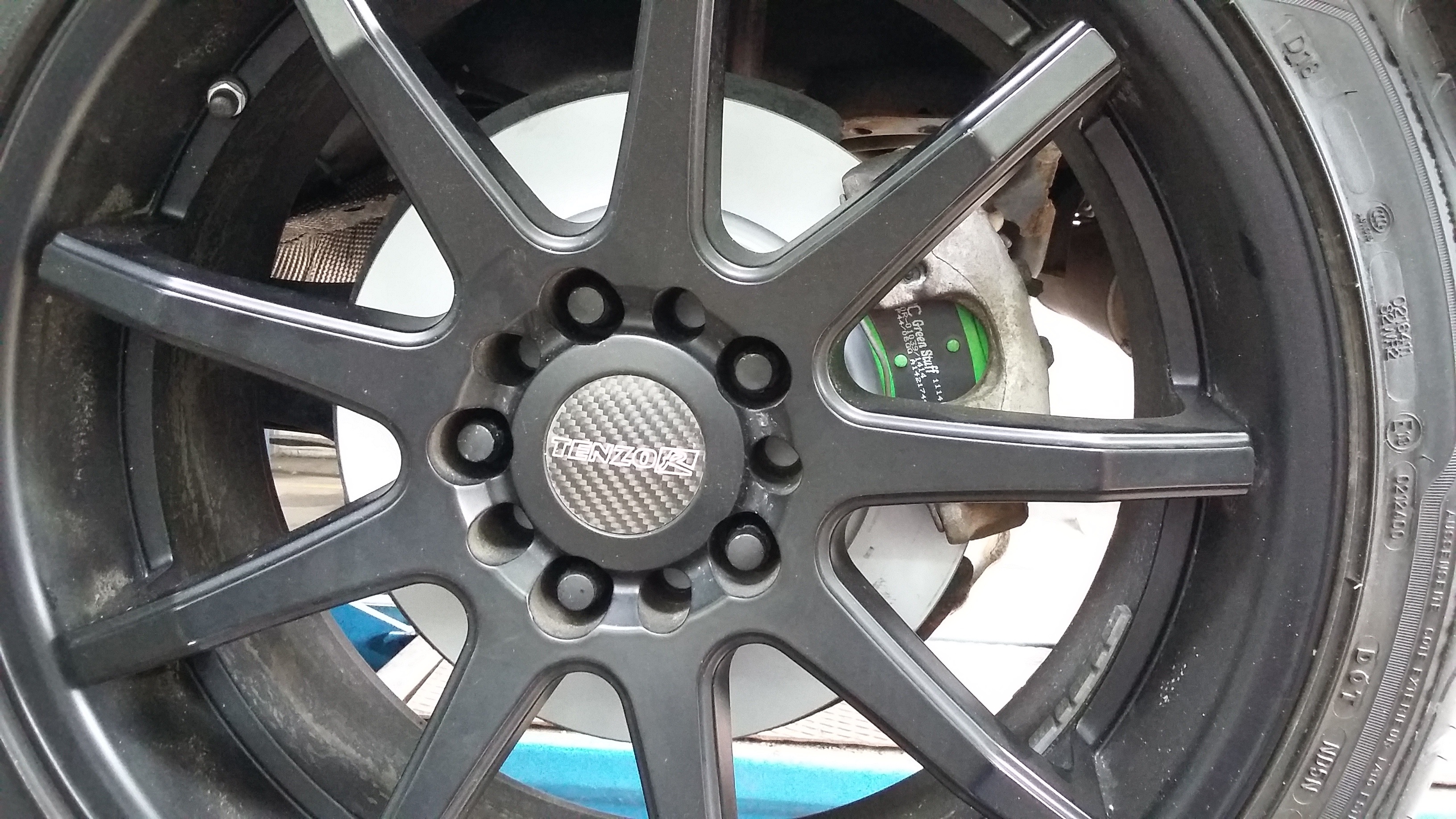

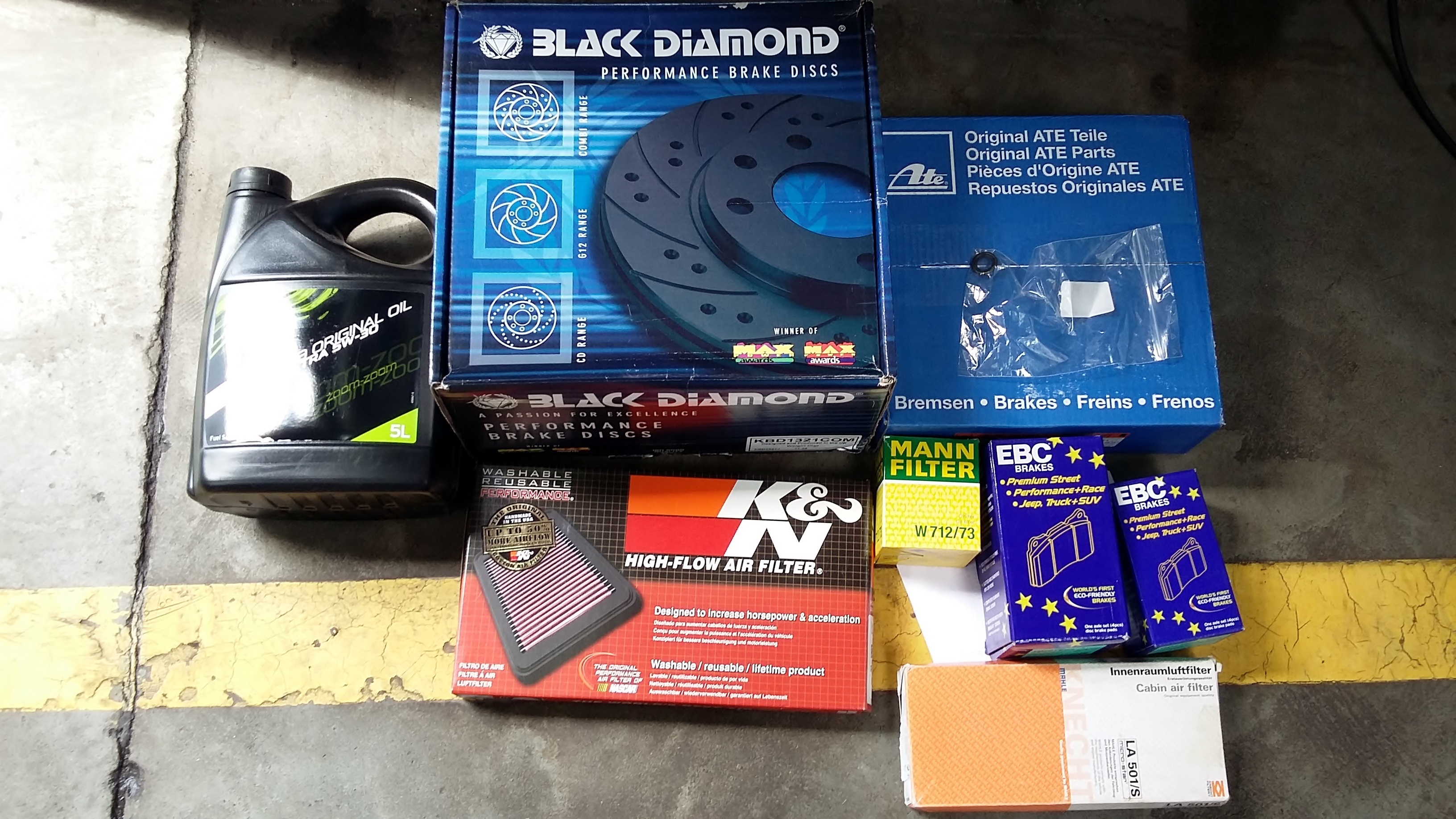

Postprzez ragun » 19 cze 2015, 18:53

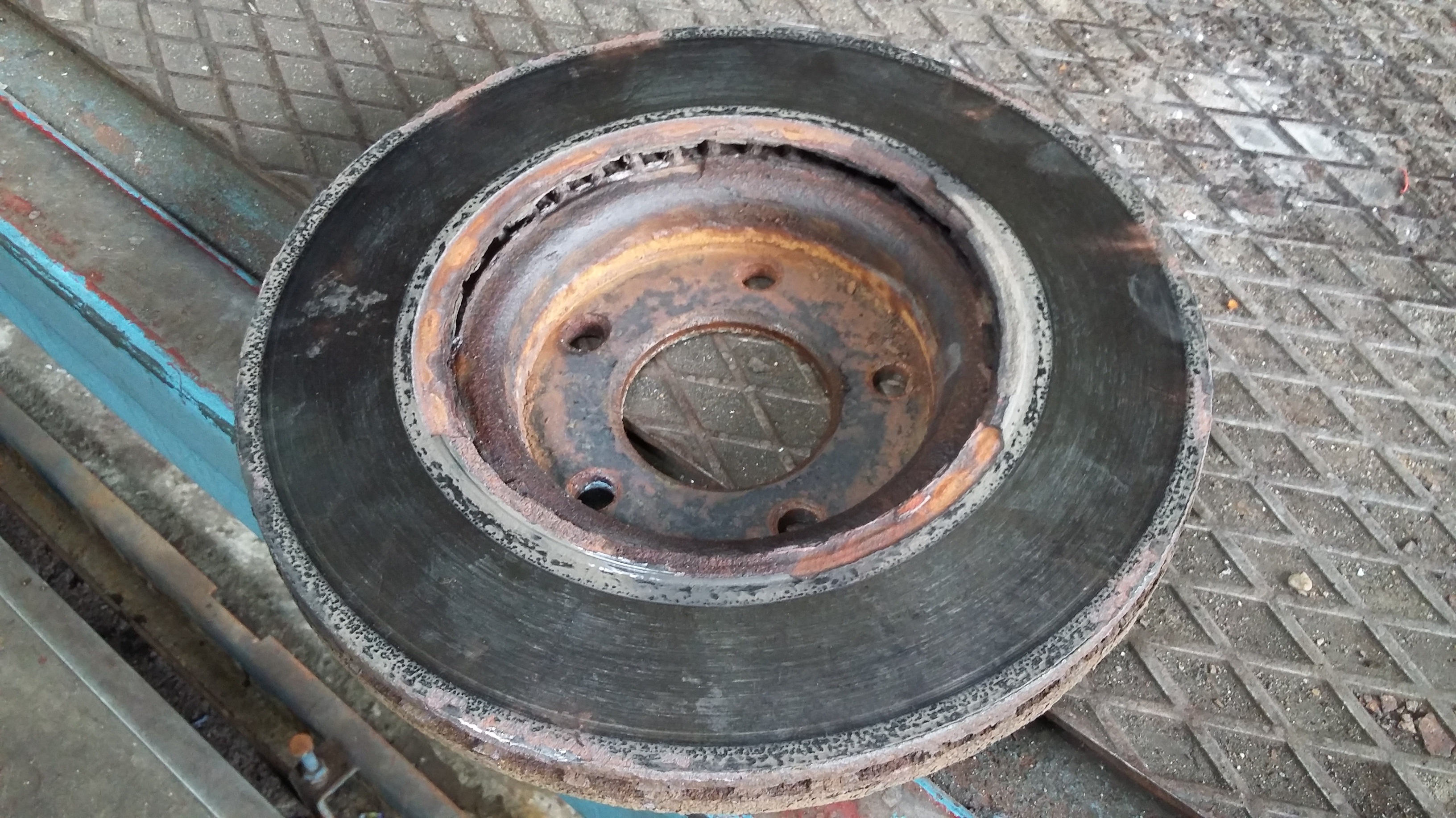

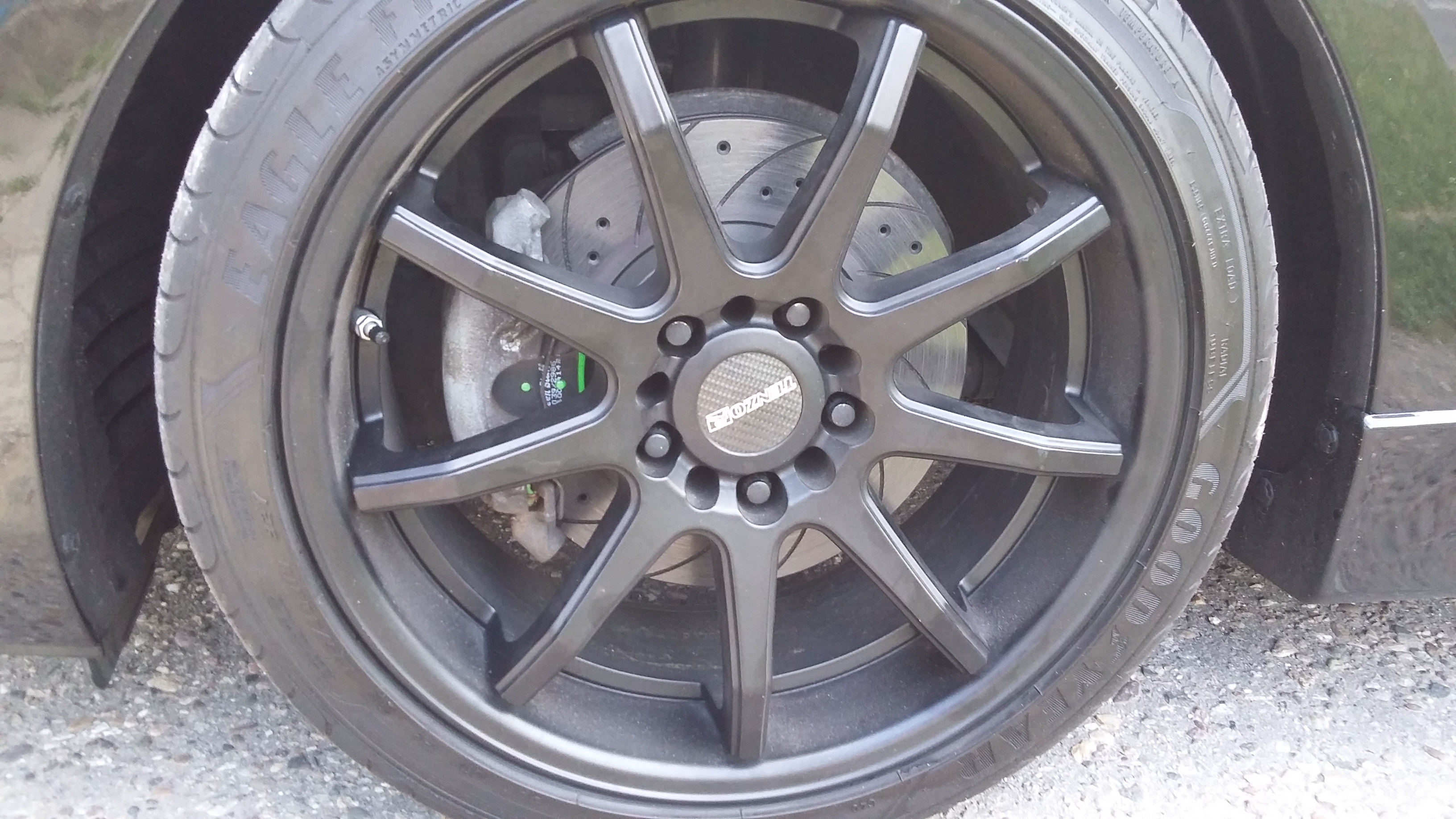

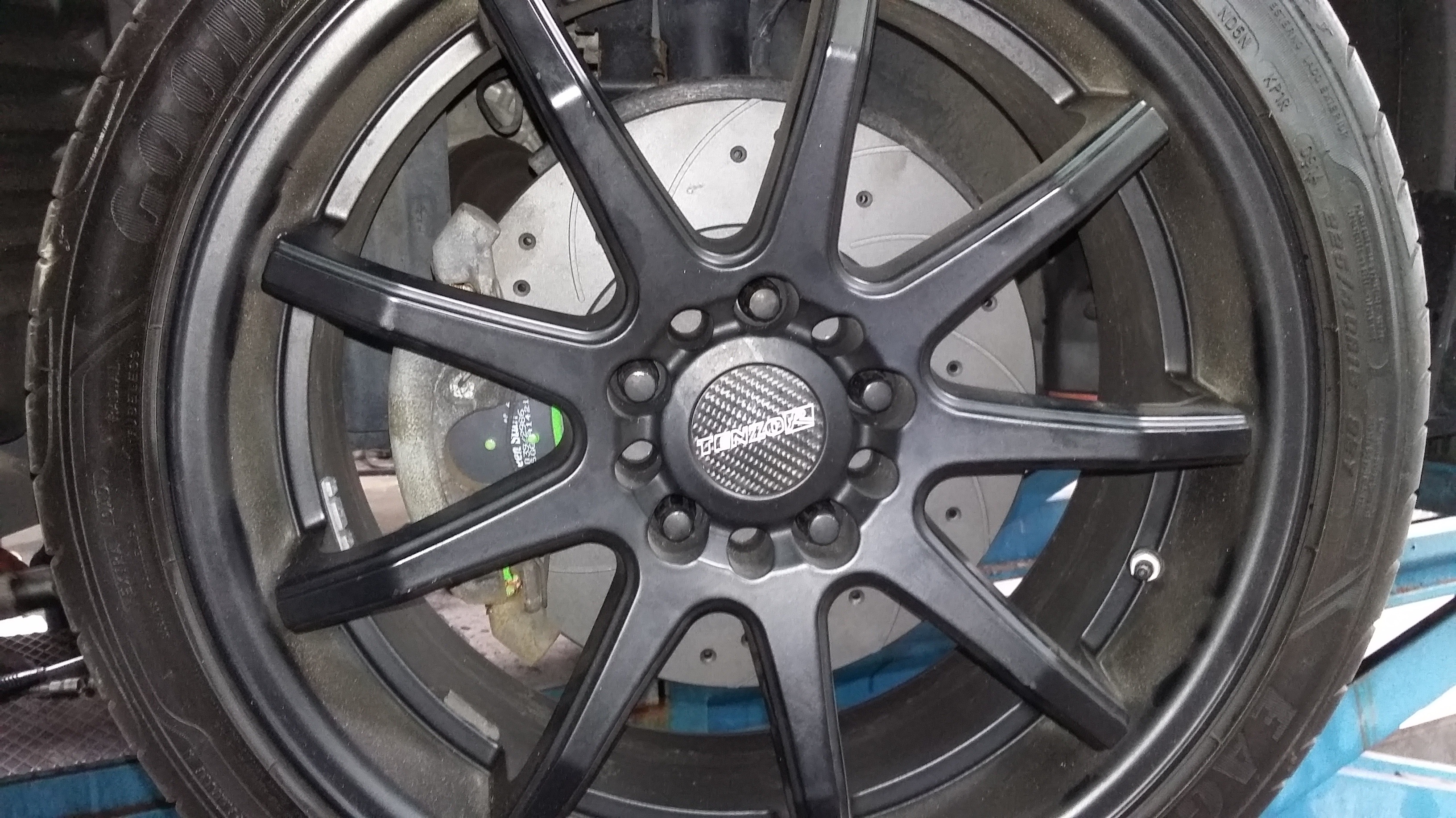

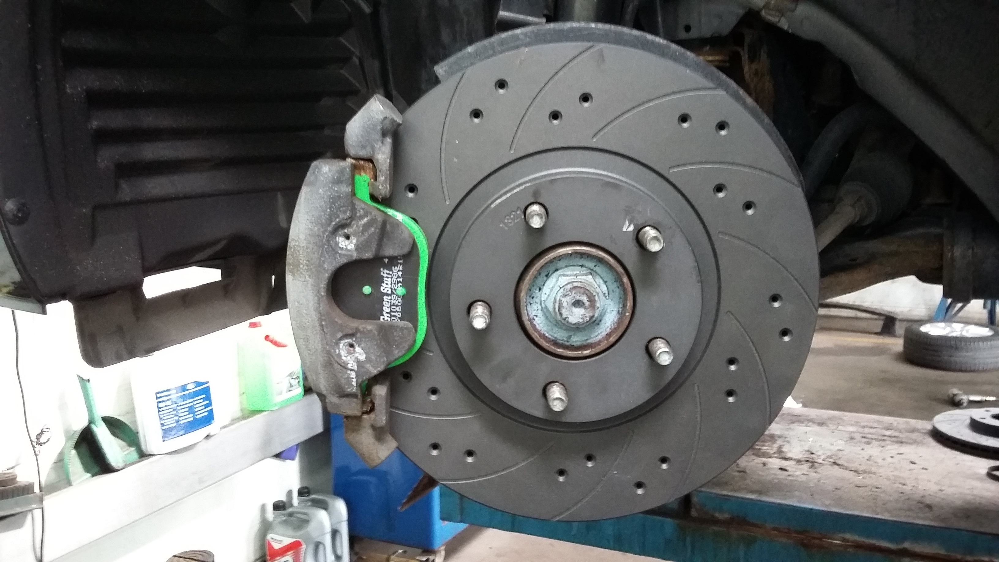

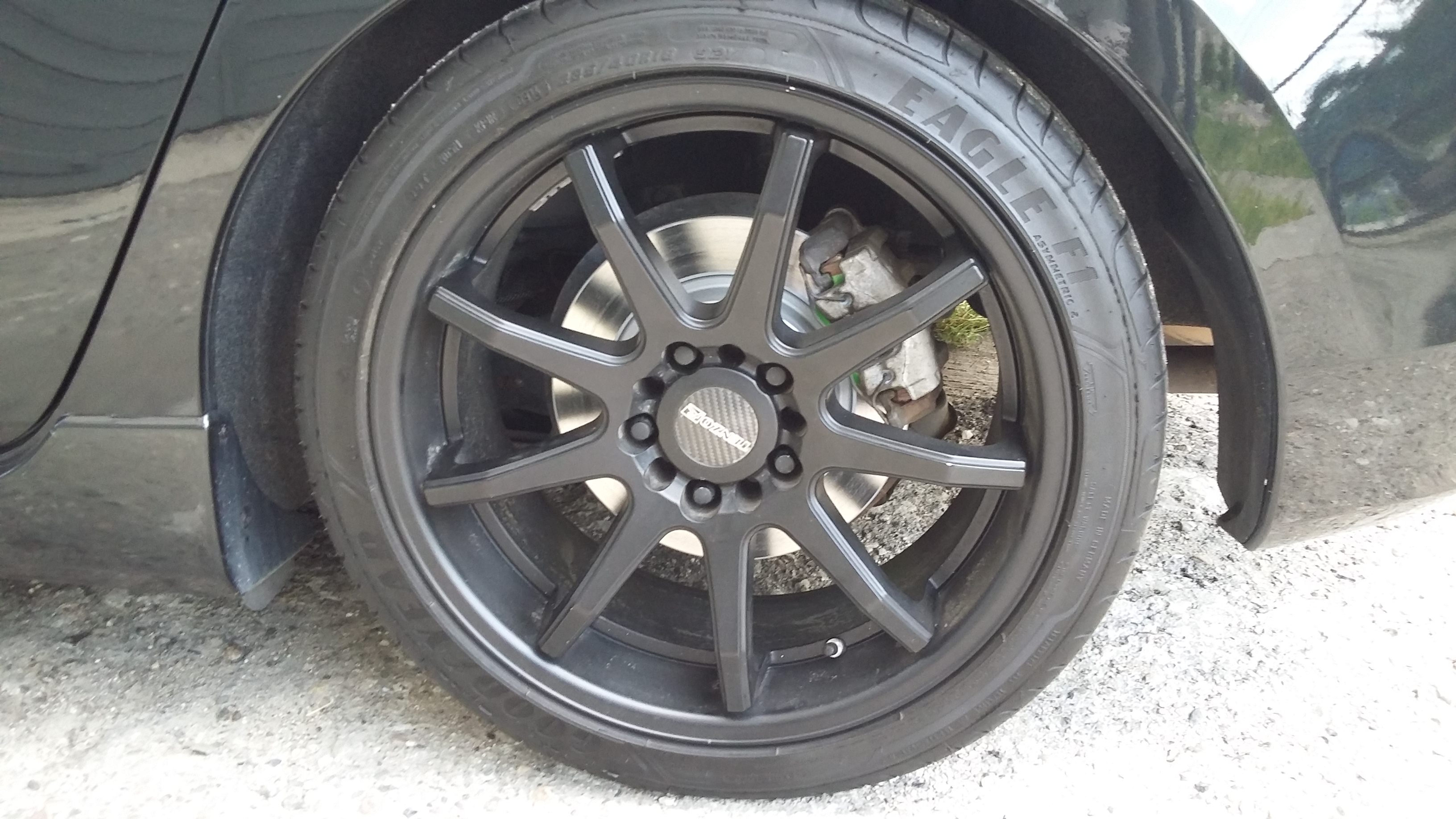

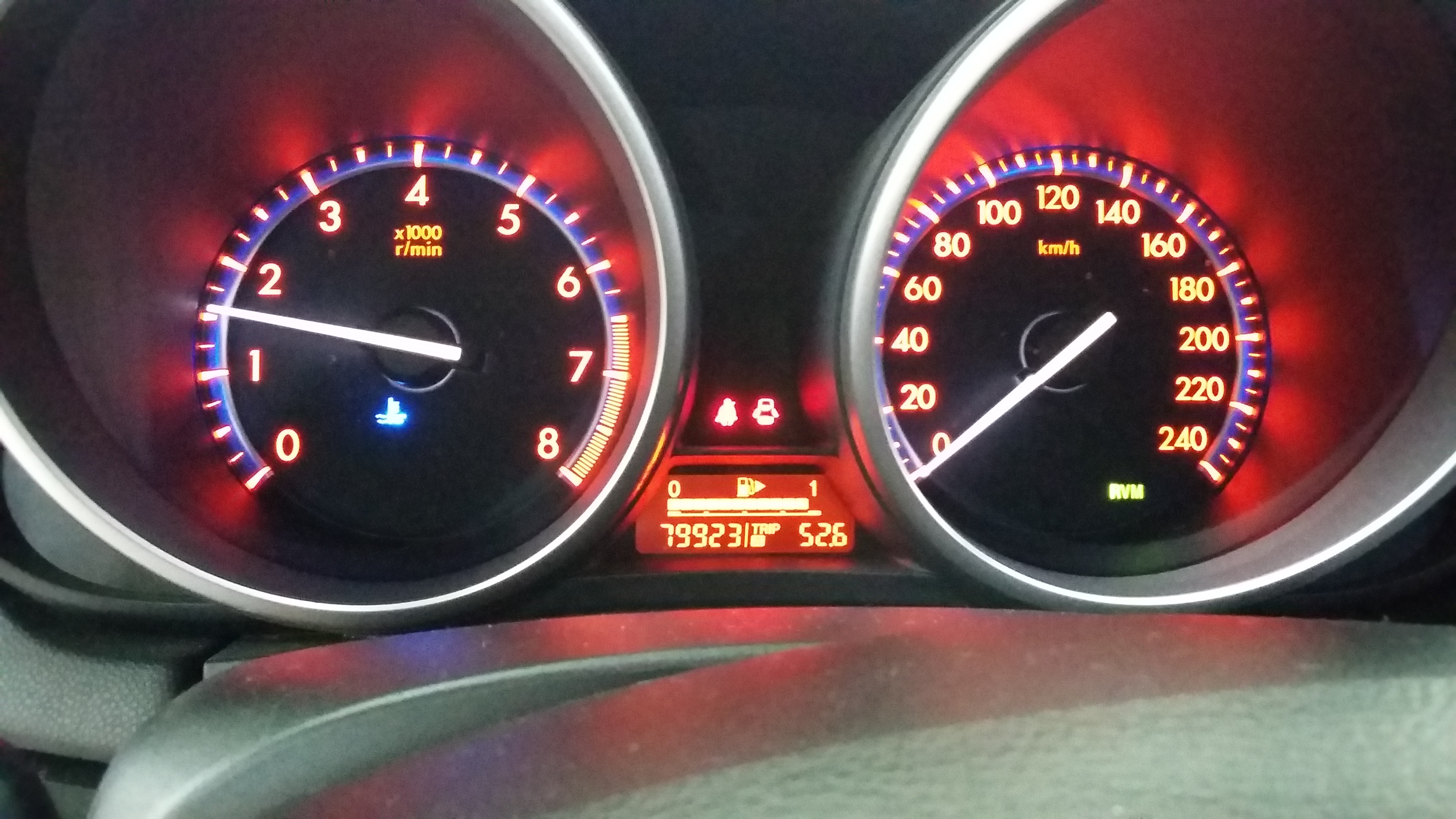

Z racji zbliżającego się u mnie przeglądu okresowego zdecydowałem, że pochłania on zbyt dużo gotówki – głównie robocizna i wbicie do systemu dlatego w tym roku zrobiłem go poza ASO Mazdy. Przy przebiegu: 79923km zostały wymienione (w ASO Forda):
olej – Dexelia Ultra 5w30
filtr oleju – Mann Filter W712/73
uszczelka korka oleju
filtr powietrza – K&N 33-2999
filtr kabinowy – Knecht LA 501/S
tarcze przód – Black Diamond combi
tarcze tył – ATE
klocki hamulcowe przód/tył – EBC green stuff
stara przednia tarcza...
tarcze po pierwszej podróży

Postprzez Norreca » 19 cze 2015, 19:44
WOW zielone klocki :P muszę je mieć :D
