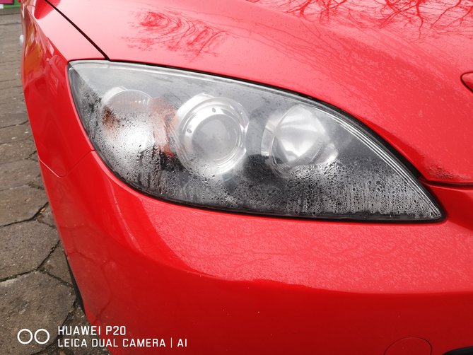

Prawa przednia lampa zaczęła strasznie parować
Zdjąłem gumową osłonę zza żarówki i śladów po parowaniu brak.

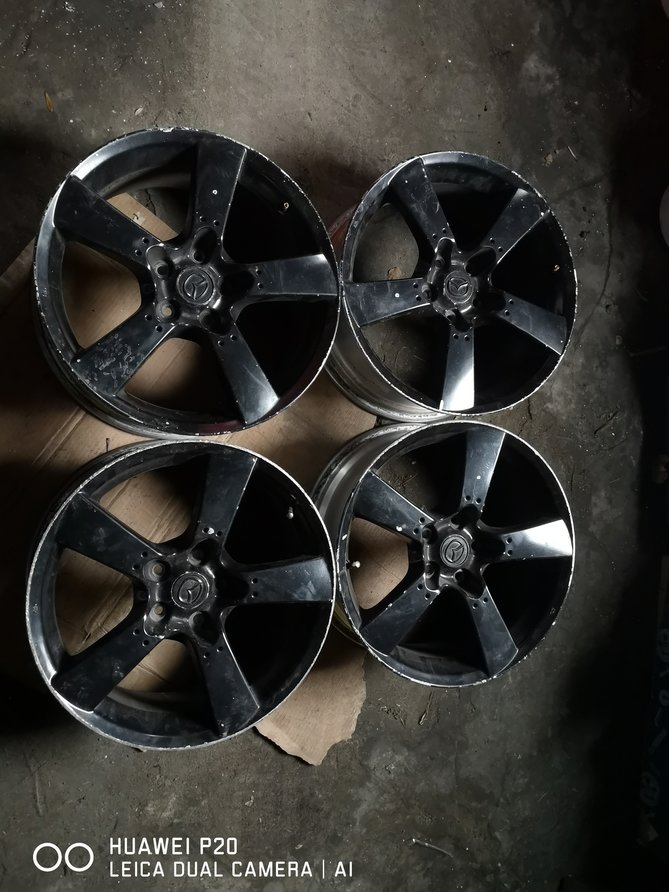

Zakupiłem nowe felgi na lato z RX-8 za śmieszne pieniądze, sprawdzone proste :) ciągle myślę nad kolorem.

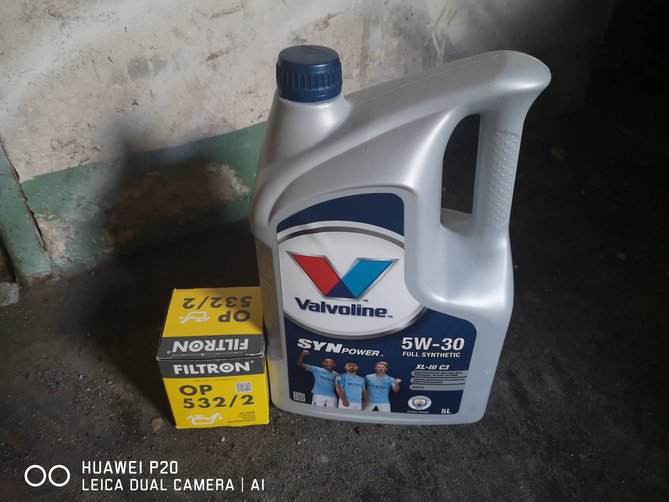

Dziś przypadła wymiana oleju wraz z filtrem.
Tak więc bez zdebnych zmian, przy przebiegu 221 765 tyś

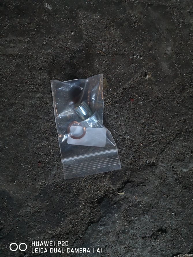

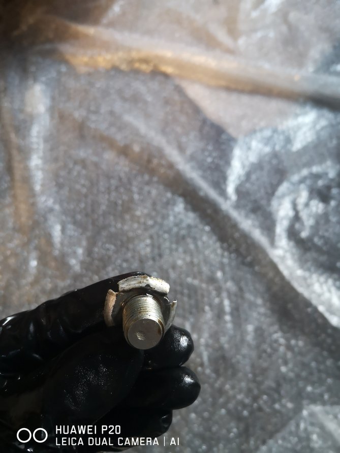

Olej to Valvoline SynPower 5w30 filtr oleju FILTRON, przy okazji wymieniłem też korek spustowy z miski. Jak widać w ostatniej chwili :)

w życiu nie widziałem tak zmasakrowanego korka

Szczerze, ja też. Nie przypominam sobie, aby przy poprzedniej wymianie wyglądało to tak źle. W sumie to nie było z nim żadnej podkładki.
Teraz założyłem z miedzianą podkładką.

Nie ma opcji żeby nie było, musiała zostać na misie. Patrząc po korku musiał się nieźle wprasować <lol>

Beny – niestety nie było jej. Trochę się zdziwiłem, bo w takim razie przy wcześniejszych wymianach nie zauważyłem jej braku. Tak czy siak już jest <spoko>

Czyli jednak reksie? Myślałem, że coś oryginalniejszego założysz. No i nie wiem jak Ty jeździsz, ale 18" podobno wykańczają zawieszenie w trójkach. Macvas mi chyba mówił, że założył 18, a później wrócił do 17, bo za twardo było jak do daily.

Niestety, z 17stek nie ma nic co mi się podoba, a jak już coś się znajdzie to et z lasu... A dystansu nie chce :)
W ciągu 2 lat wymieniłem jedynie 4 łączniki i dwa amortyzatory z przodu :) więc nie ma dramatu. Części zawieszenia są tanie więc nie będzie źle :) Twardo miałem już na 17stkach i jakoś żyjemy :)
Jak będzie źle to się sprzeda <spoko> choć wątpię. Auto robi max 40 tys rocznie, kiepskie drogi które znam po prostu omijam. A jak wjade w sito to mnie wyprzedzają, nie mam z tym problemu

Ja się muszę zgodzić z Macvas'em, jak już uda mi się ogarnąć na rexach zawieszenie tak, że jest cisza, to mijają dwa miesiące i zaczyna się odzywać inny element, no ale może to błąd, że nie wymieniałem wszystkich tulei na raz tylko po kolei. Sworznie i łączniki za to lecą jak dzikie <dupa>

Wiele słyszałem odnośnie 18stek w BK innym się ciągle sypało zawieszenie, a drugim przez 2 sezony nic :) zepsuje się? To się wymieni proste. Nie wiem po co to "straszenie" jak już mówiłem, części są dość tanie więc, żaden problem :)
