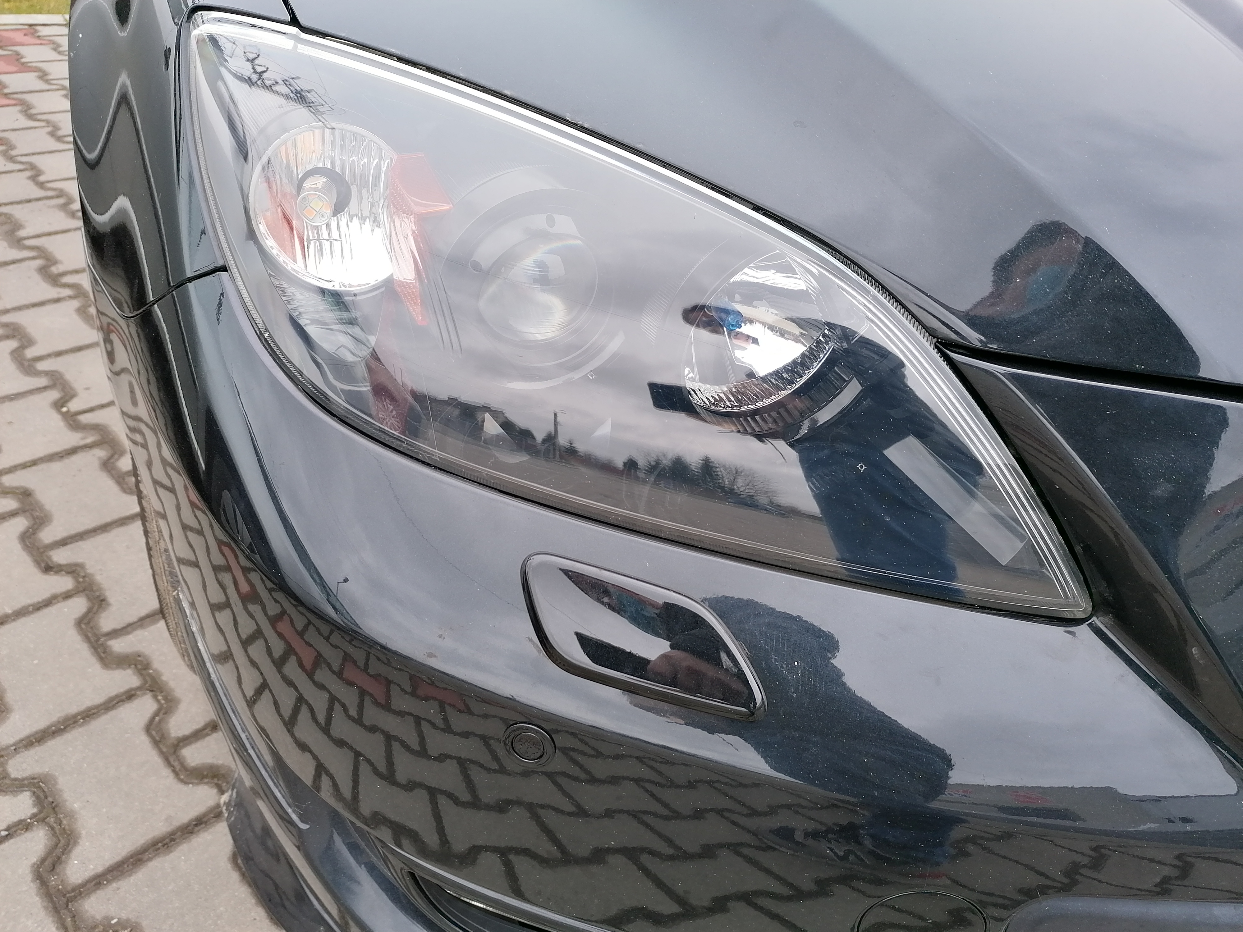

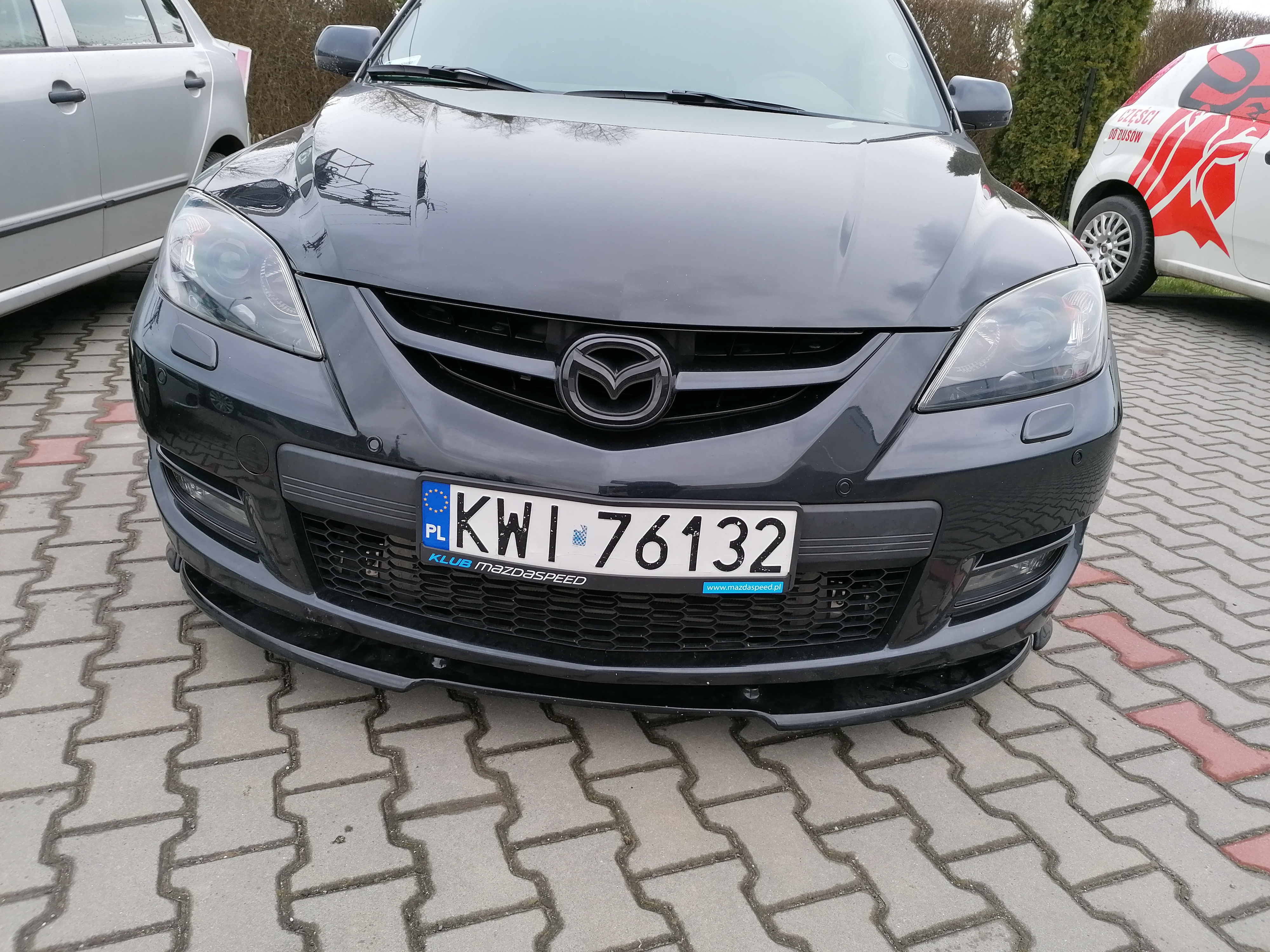

Postprzez xRafalx » 8 kwi 2021, 21:12
No to wpadły lampy Bi-Led polakierowane w czarny połysk, spryskiwacze reflektorów, czujniki parkowania oraz czarny znaczek. Black Edition :D

Postprzez chmielu_KL » 9 kwi 2021, 06:10
Powiedz jak wygląda montaż, spryskiwaczy i wiązki do wersji bez xenonu? Wiązka to jakaś rzeźba? Jak się trzymają spryskiwacze?

Postprzez chmielu_KL » 9 kwi 2021, 12:18
Czyli co kupuje ori lampy xenon, zakładam do siebie p&p? Już działają?
Widziałem wolną wtyczkę pod zbiorniczkiem płynu.
Ale do spryskiwaczy trzeba dołożyć wąż z płynem i jak ogarnąć aby pryskały, gdy się psika na szybę? Te wolne wtyczki za wszystko odpowiadają?

Postprzez xRafalx » 9 kwi 2021, 21:07
chmielu_KL napisał(a):Powiedz jak wygląda montaż, spryskiwaczy i wiązki do wersji bez xenonu? Wiązka to jakaś rzeźba? Jak się trzymają spryskiwacze?
Kupujesz spryskiwacze pod dany zderzak, wycinasz dziury (są fabryczne oznaczenia pod zderzakiem gdzye wycinać), montujesz na śruby, kupujesz nowy zbiornik z dodatkową pompka i albo masz wiązkę albo robisz ja od nowa, ja musiałem robić ponieważ Ameryka ma bardzo ubogie wiązki więc brakuje wszystkiego. Wykorzystałem do tego przekaźnik czasowy podtrzymujący zasilanie.
Ja zrobiłem Ledy tak że pasowały p&p w miejsce ori lamp halogenowych, więc z zewnątrz wygląda jak oryginalna lampa z żarówka h7.
Spryski trzymają się tak:

Postprzez xRafalx » 11 kwi 2021, 18:48
Biksenon w porównaniu z Bi-ledem to inna liga.
Niestety nie zrobię już kolejnego kompletu, ponieważ jest to bardzo czasochłonne, dwa jest to ostra rzeźba aby to ładnie pomieścić i nie da rady w żaden sposób zapewnić gwarancji.
