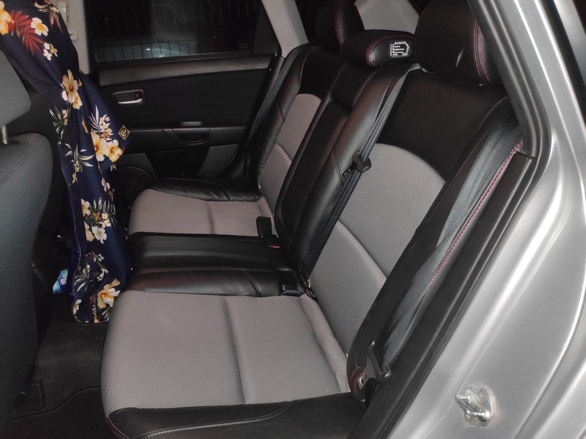

Kolejna porcja fruktów zamontowana.
Kierownica z mpsa z przyciskami od tempomatu.
Ogólnie wziąłem tą kierownicę trochę na ryzyko bo skóra jest w niewiele lepszym stanie jak u mnie. Ryzyko związane z tym, że tempomat nie będzie dzialać.
Na chwilę obecną oczywiście nie działa – podobno trzeba go zaprogramować.
Zobaczymy.
Marzy mi się przód z mpsa tj zderzak z maską ale ceny kosmiczne.

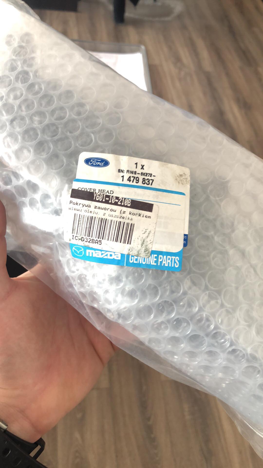

Up.
164000km
Eksploatacyjnie wymiana oleju i filtrów.
Dodatkowo pokrywa zaworów z odmą – olej w turbinie – trzeba było się tym zająć.
Kompleksowa regeneracja zacisków tył – auto na podnośniku chodziło ładnie ale jak się zaciski zagrzały – potrafiły się zacinać.
Może wystarczyło przesmarować ale z drugiej strony – już mi szkoda czasu na takie januszowanie.
