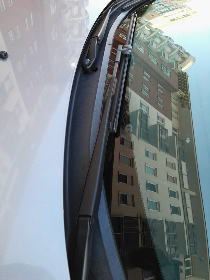

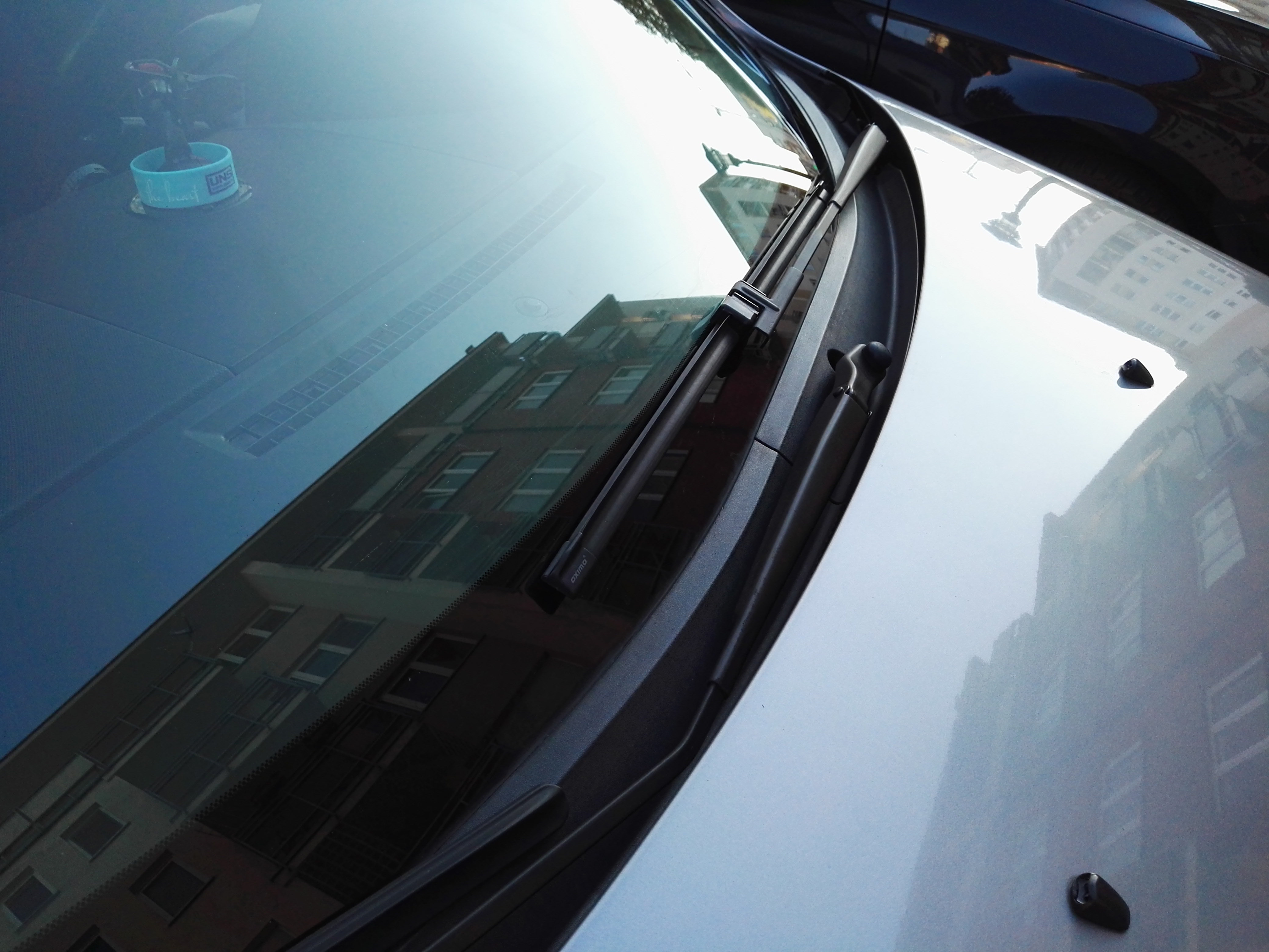

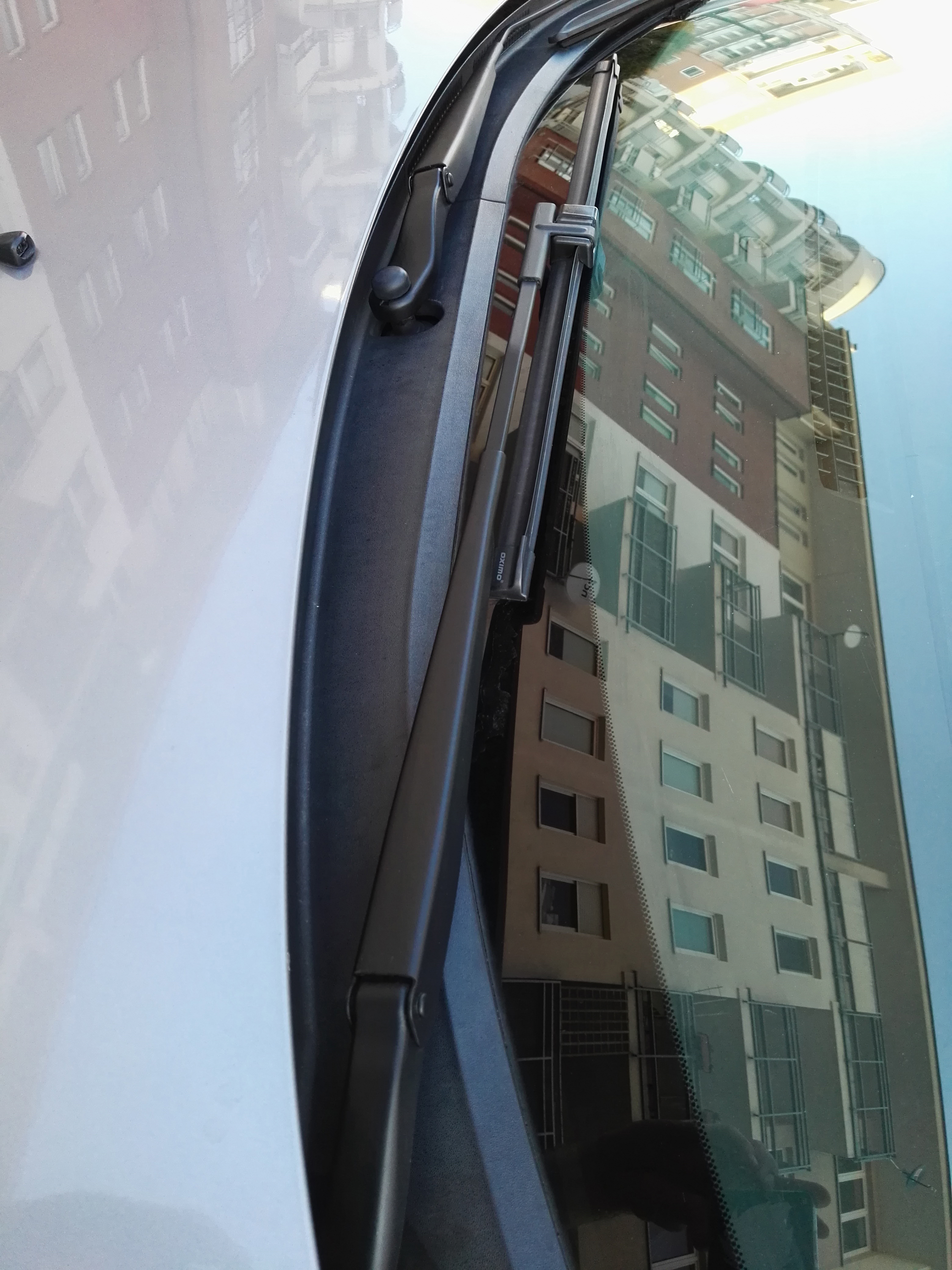

Ostatnio w końcu udało mi się zregenerować ramiona wycieraczek. Korozja je łapała... <diabel> <killer>
Niestety nie mam zdjęć przed malowaniem, ale uwierzcie, że różnica jest znaczna <oczko>
Dodatkowo dorzucam foto po małym spa <usmiech>

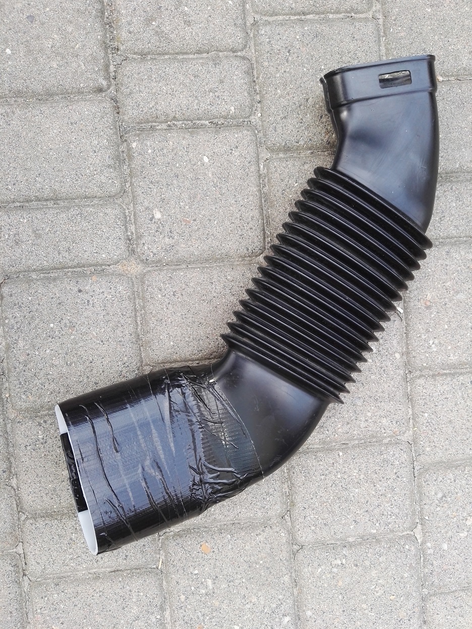

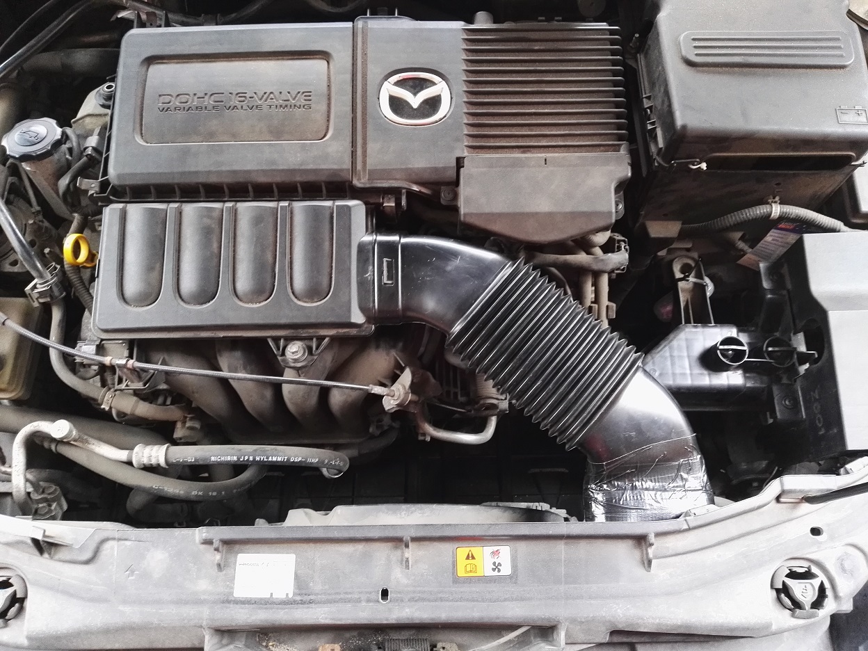

Zmiana rury dolotu powietrza z seryjnej M3 I BK na serie z M2 II DE.
Moje skromne 1,6 zyskało troszkę pozytywnego powera – zbiera się lepiej na obroty, nawet z klimatyzacją w te obecne upalne dni. Fajnie się wkręca od zera – aż dziw, że: 1. taka mała rzecz potrafiła poprawić ten fakt oraz 2. dlaczego seryjnie w tej trójeczce lepiej nie rozwiązano umiejscowienia poboru powietrza przez dolot (?!).
Dzięki radzix27, hasari i kulisz za opinie i wsparcie!
Mod jak najbardziej na plus – polecam!

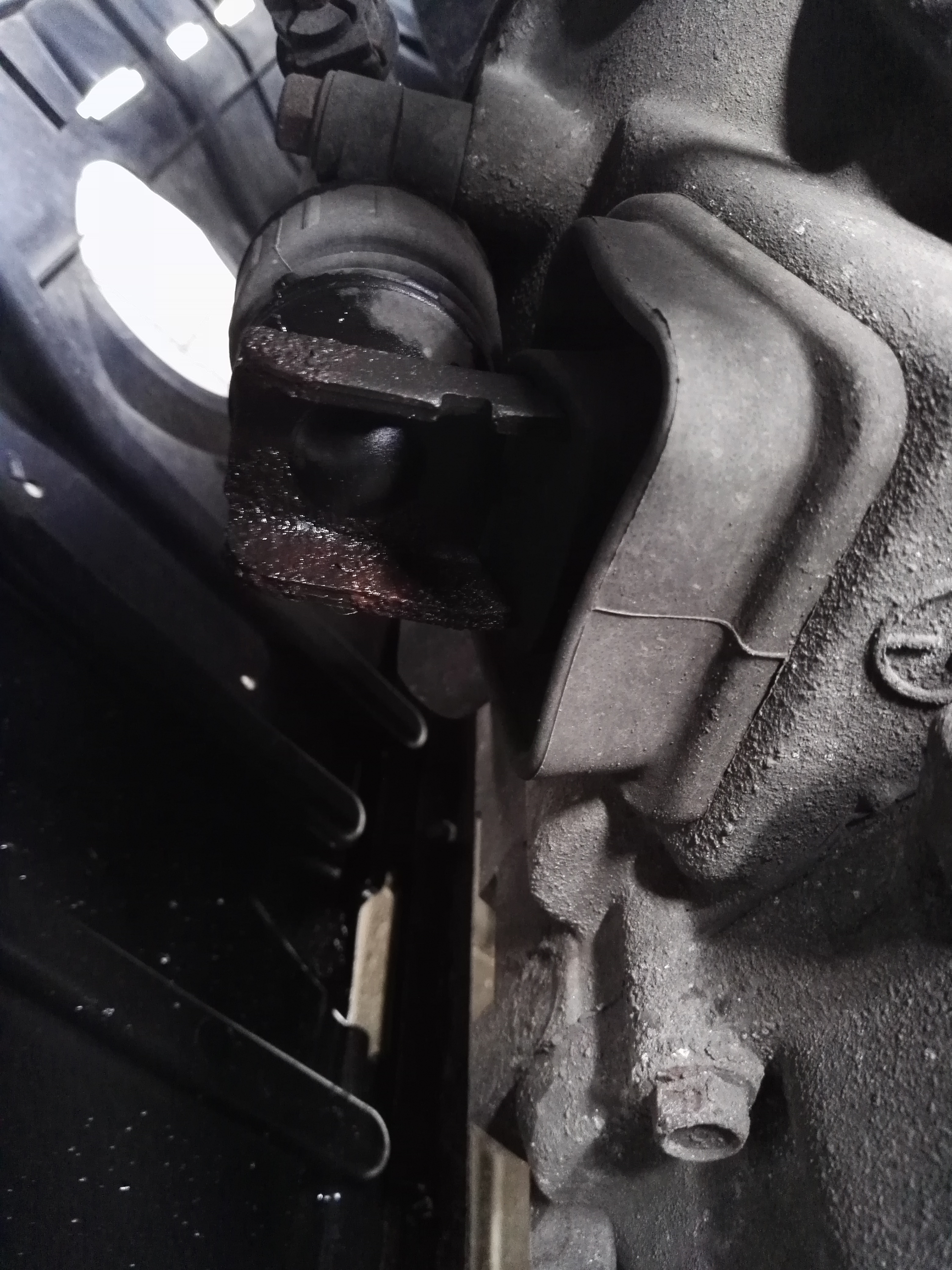

Dziś z samego rana, przed wyjazdem do pracy, moja Mazda mnie niemile zaskoczyła.
Siadam za kierownicą, noga na sprzęgło... i ZONK! Pedał miękki :| Sprzęgło nie działa...
Tak to ja nigdzie nie ujadę <stop>

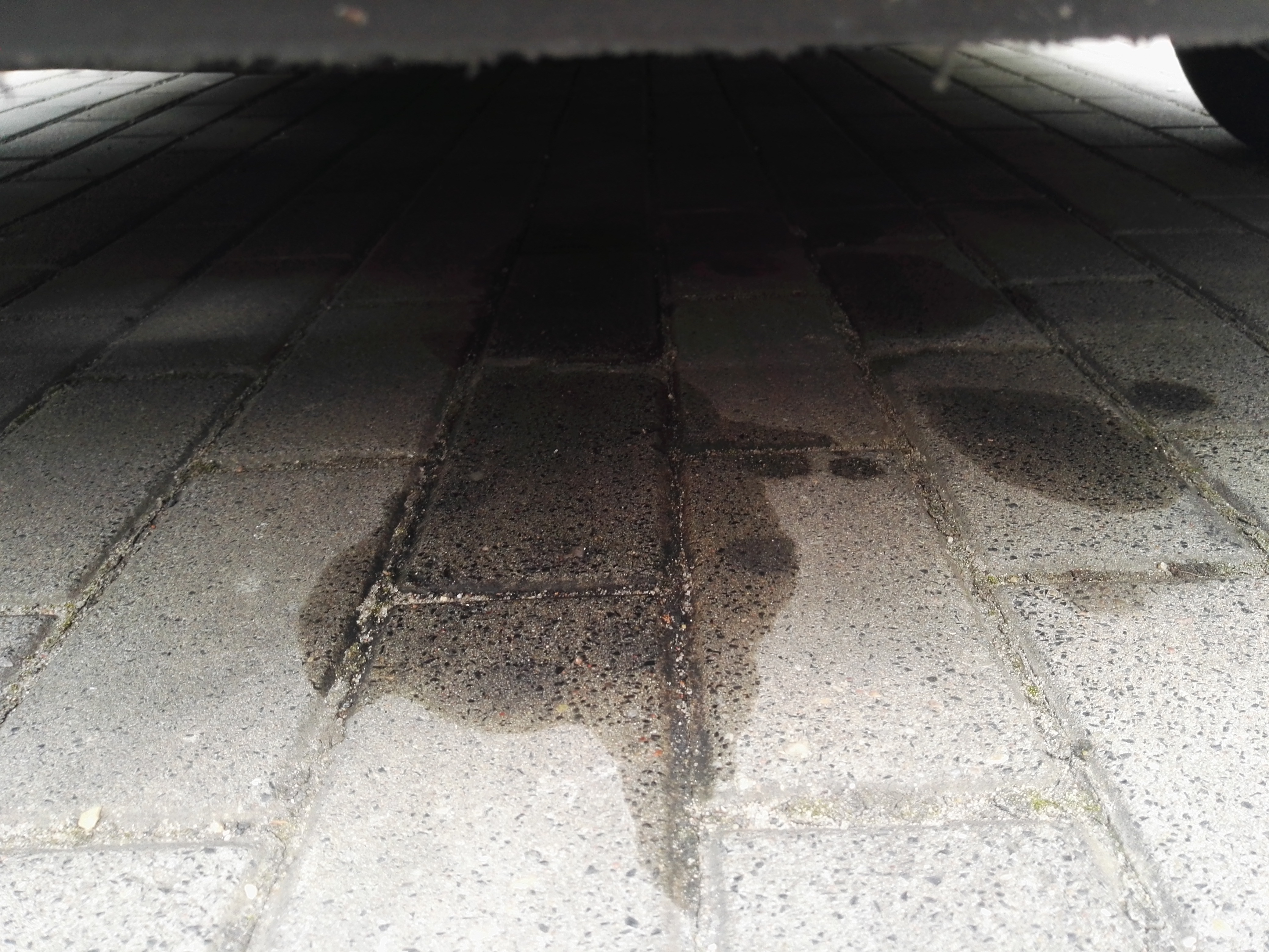

Patrzę z przodu pod auto:
Ahaaa-cieplej...

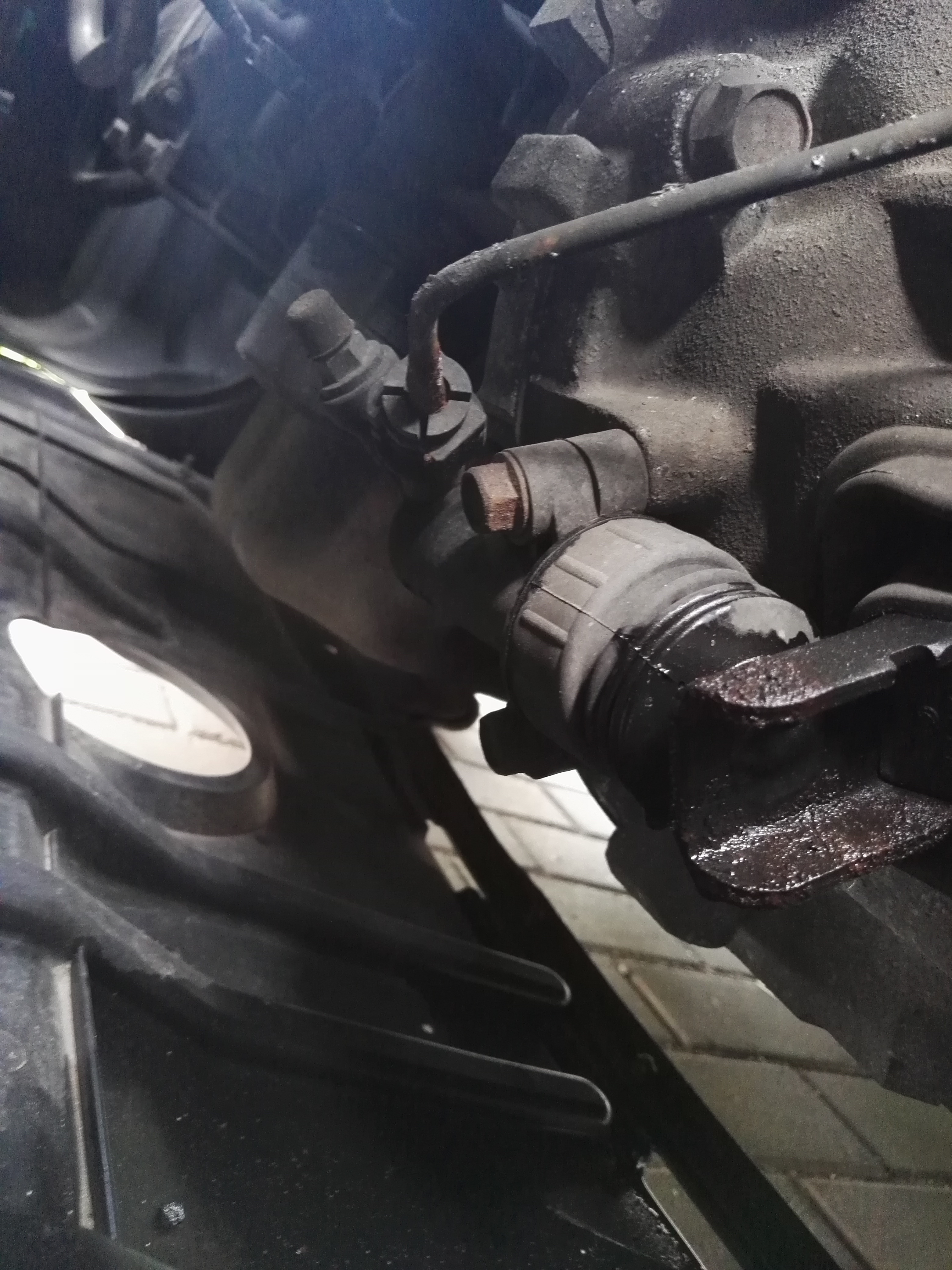

Pod maską:
Jest winowajca!
Rurka, przewód sprzęgła całe, ale sam wysprzęglik zaniemógł... :(
I co dalej? Dojazd do pracy komunikacją miejską i czeka mnie wymiana na miejscu postojowym pod blokiem...

Postprzez deejayija » 18 cze 2019, 12:47
Temat w weekend ogarnięty...
Siłownik sprzęgła wymieniony na LPR 3081.
Dolany płyn ATE DOT 4 SL6.
Przy okazji przeczyszczona i zabezpieczona metalowa rurka od przewodu wysprzęglika – tak jakby nie mogli zrobić czegoś, co mniej łapie korozja...

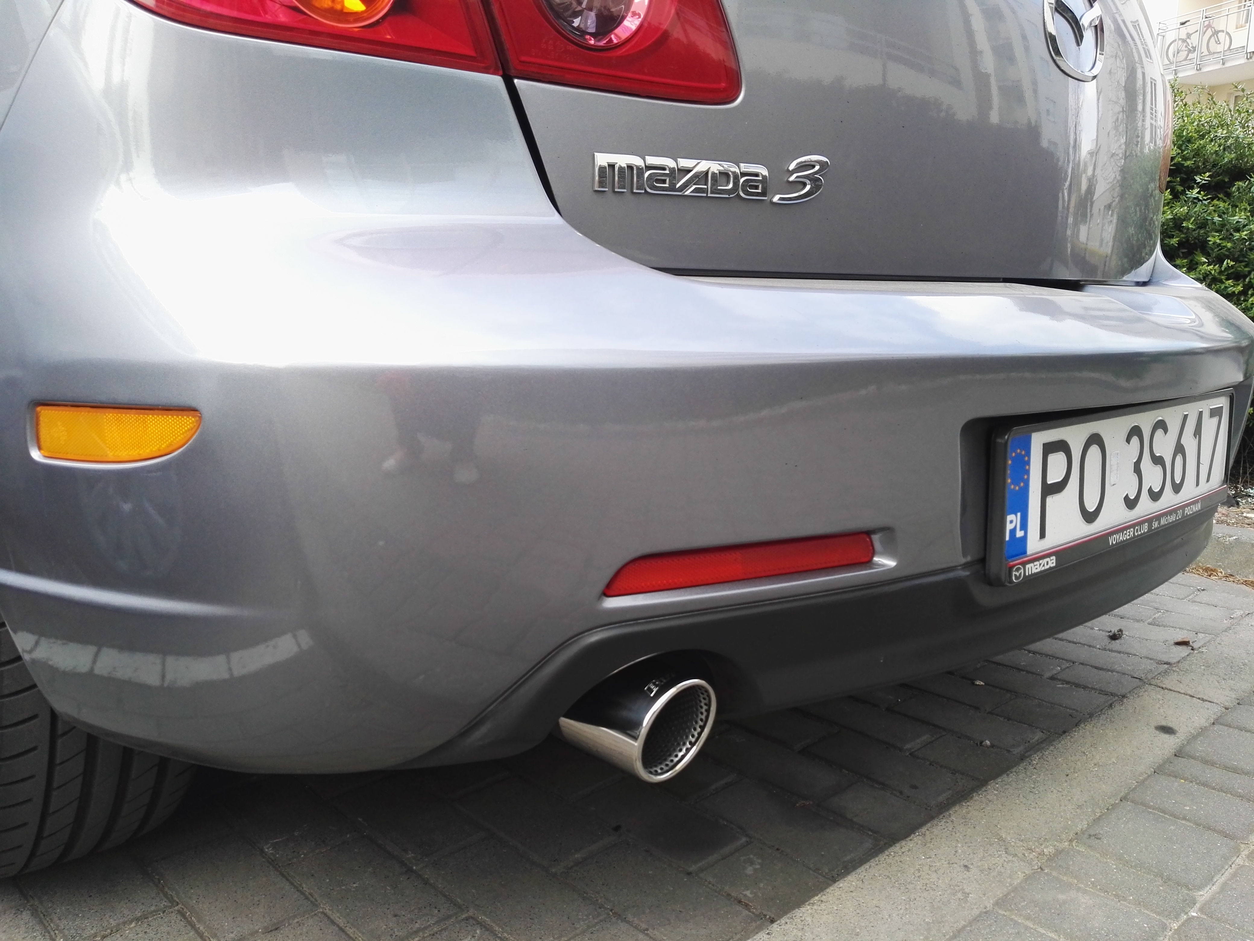

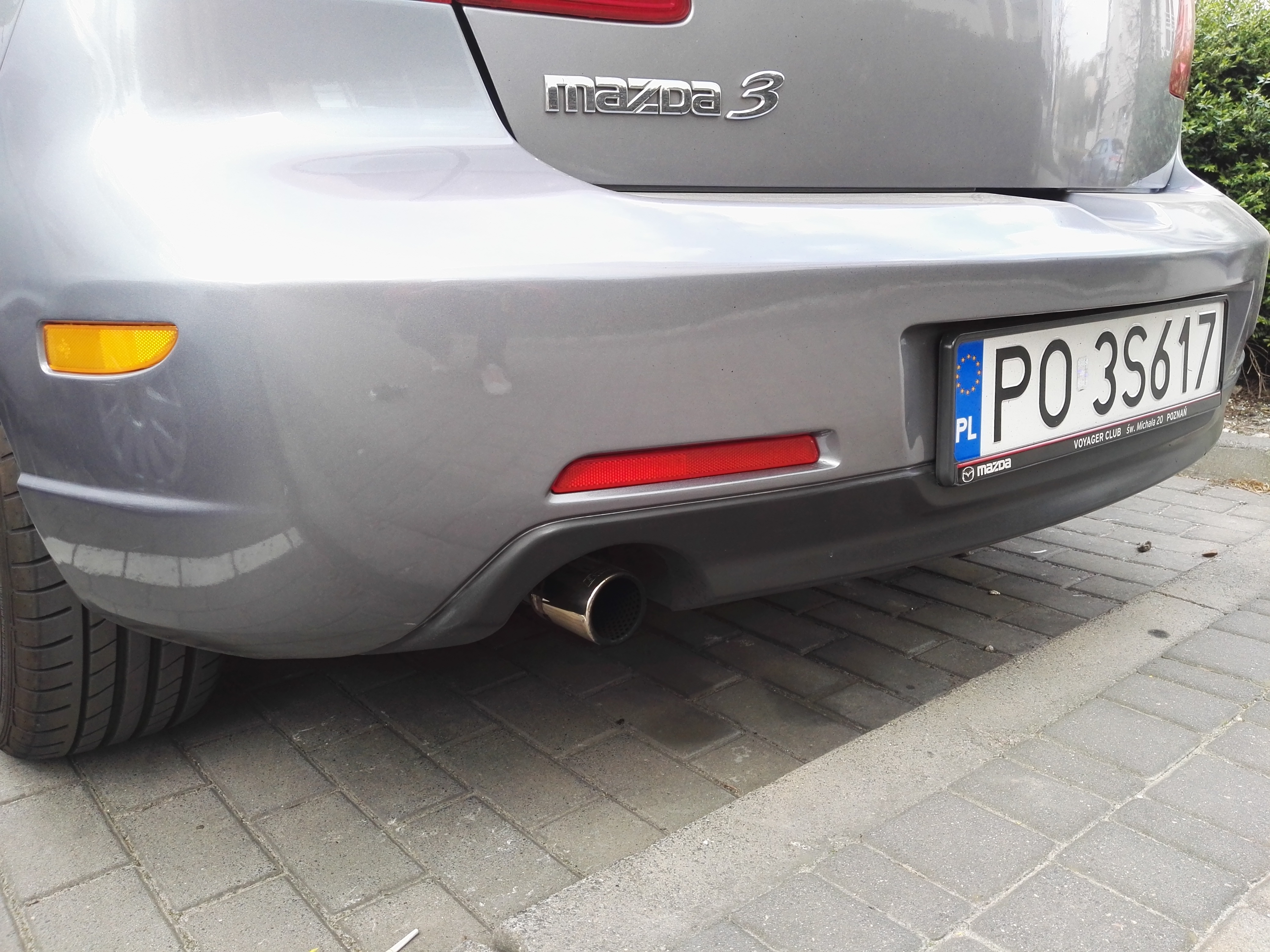

Postprzez deejayija » 9 lip 2019, 05:54
Słowo się rzekło...
Wymiana końcówki wydechu na większą.
Pozostaję wierny marce i wybór padł ponownie na BUZZER, tym razem model ZZ84x.
Mimo wielu nacisków ze strony forum, coś nie mogłem się przemóc na średnicę fi 100, gdyż obawiałem się, że będzie za duża. Wypośrodkowałem nieco wielkość, a ścięte zakończenie dodaje tym bardziej uroku <serduszka>
Wcześniejsza końcówka BUZZER ZZ61x wyglądała w zderzaku Aero na zdecydowanie za małą oraz była też za krótka (a jeszcze docinałem pod nią rurę wydechową we wcześniejszym zderzaku seryjnym <ściana> ).
Co ciekawe – udało mi się ją sprzedać. Wypolerowałem ją ładnie preparatem K2 ALUCHROM i pięknie świecąca (samego mnie zaskoczyła) znalazła swojego nowego zadowolonego właściciela...
<oczko>
BUZZER ZZ61x
BUZZER ZZ84x

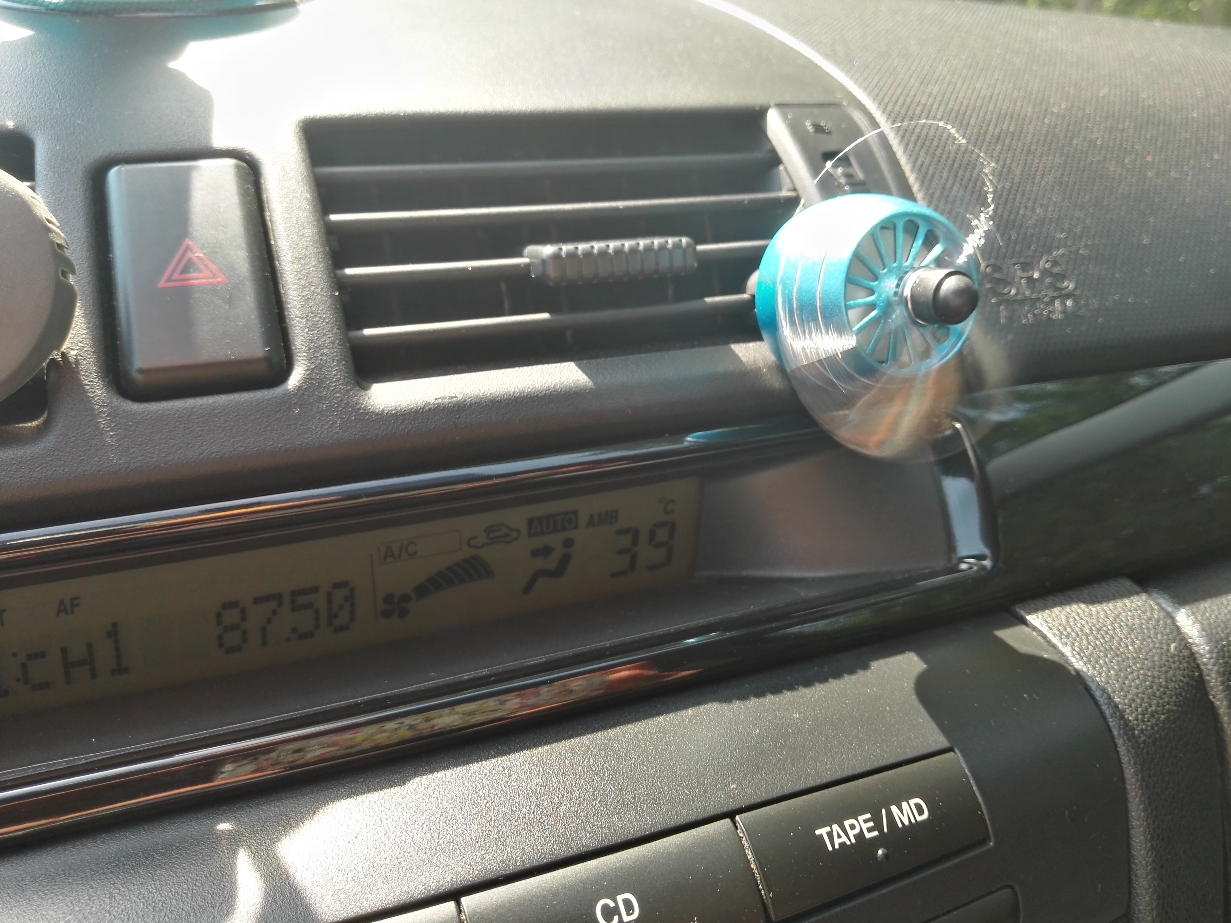

Wymiana na krótką antenę:
Małe akcesorium w postaci odświeżacza z wiatraczkiem:
Dzielnie "chłodzi" nawet w największe upały tego lata <oczko>

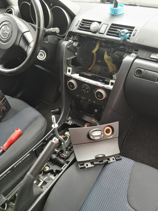

Wymiana żarówek podświetlania panelu klimatyzacji i zapalniczki:
Mała rzecz, a nawet sporo rozkręcania.

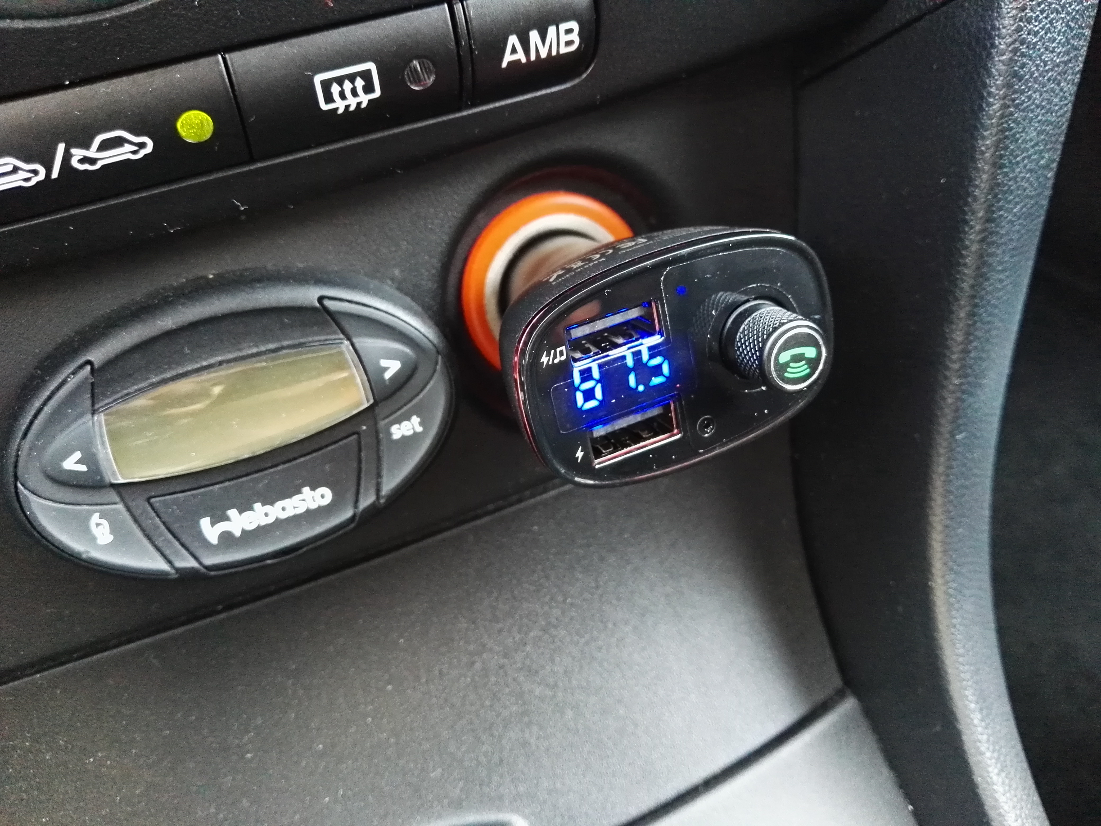

Transmiter FM ROCK B300:
Jedna z lepszych rzeczy, jaką wymyślono dla osób nieposiadających fabrycznego radio z minimum MP3.
Funkcja Bluetooth, odtwarzanie muzyki z nośnika zewnętrznego pendrive, a nawet zestaw głośnomówiący i standardowo możliwość ładowania (również 2.4 A).
Polecam w pełni ten produkt!

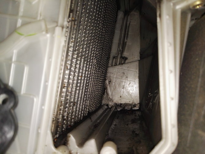

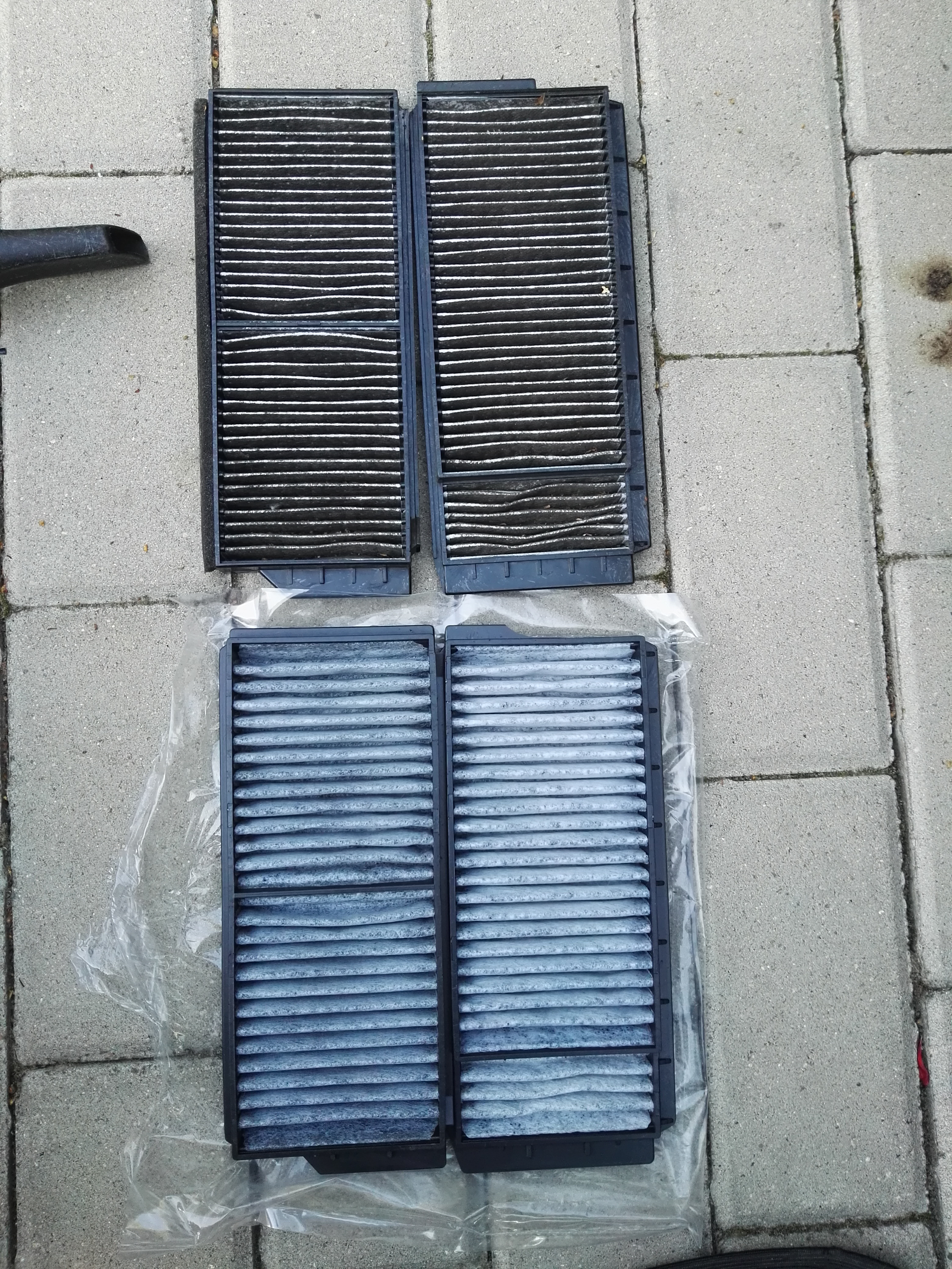

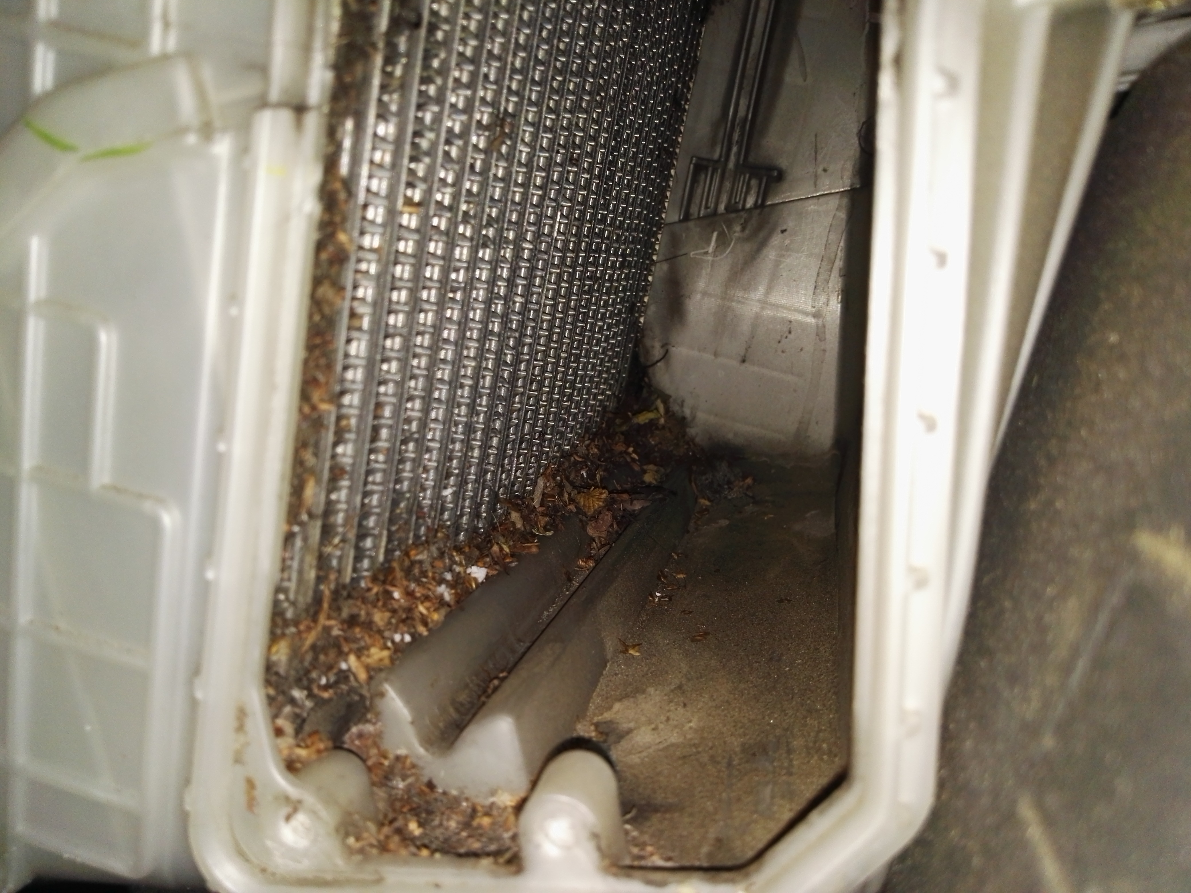

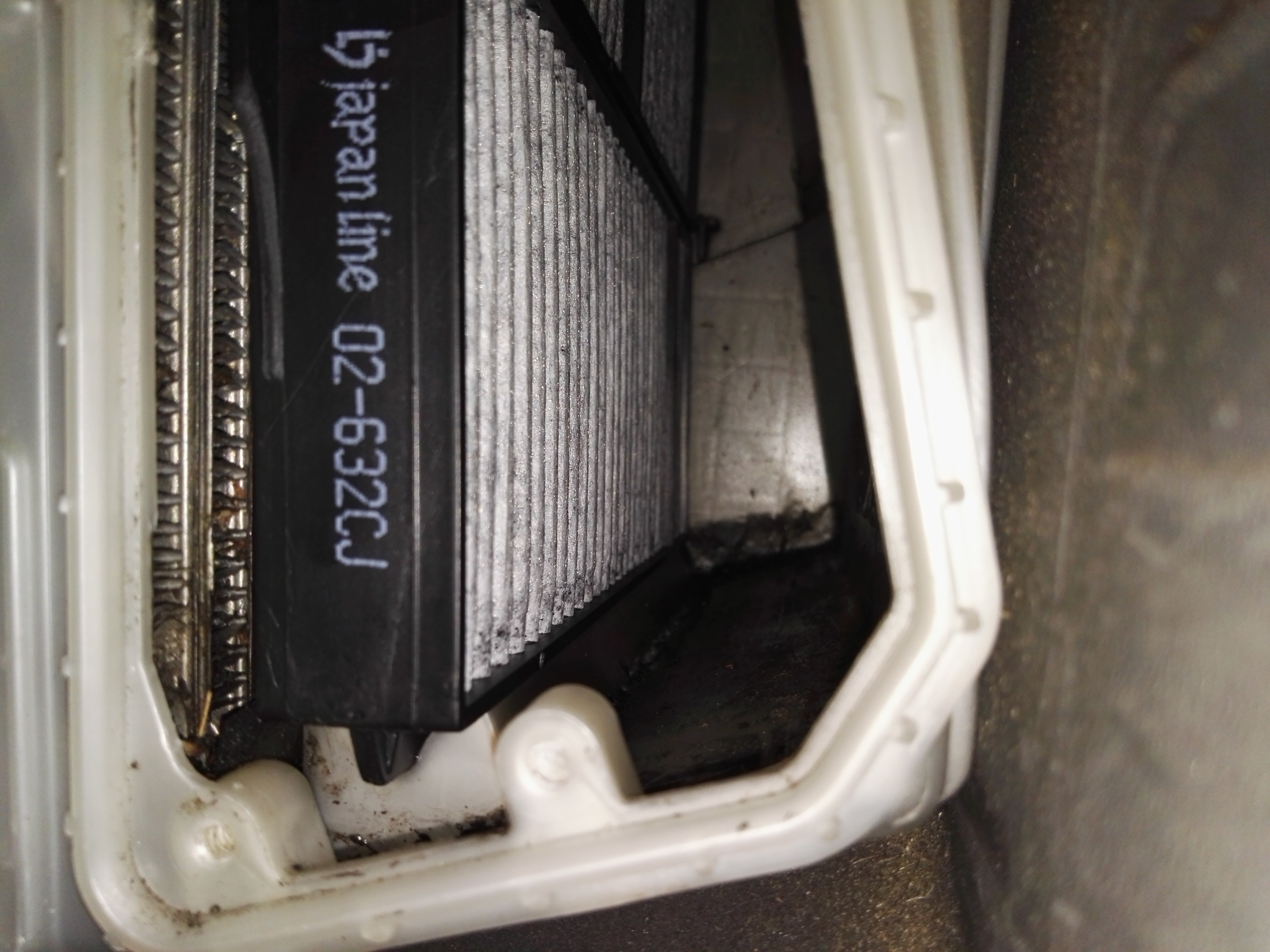

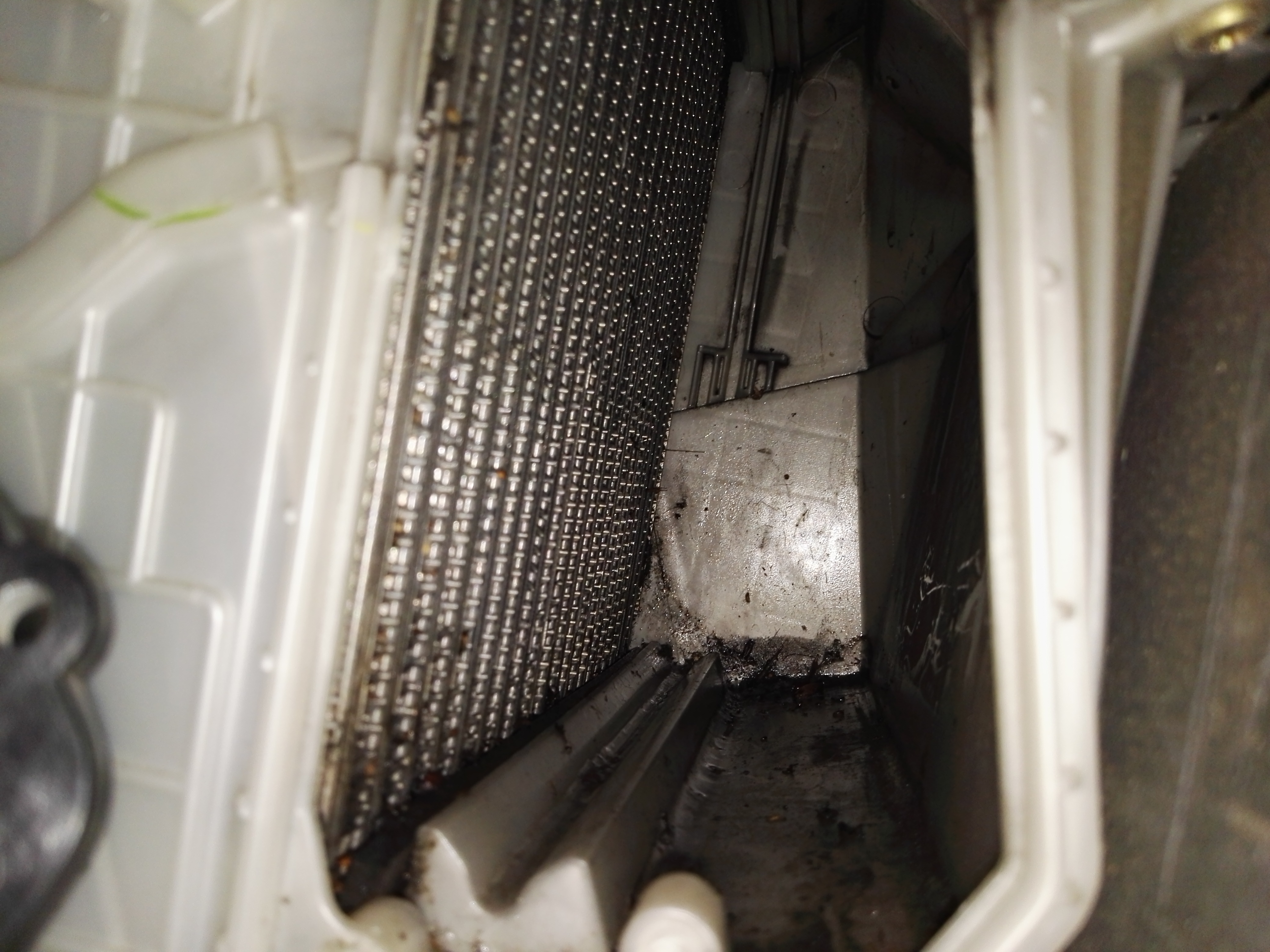

Wymiana filtra kabinowego:
Tym razem węglowy.
Chyba każdy użytkownik M3 zna tą wątpliwą "przyjemność". Nawet mimo kolejnej wymiany, nadal się sporo nagimnastykowałem i nawyzywałem...
W sumie tylko dzięki tym zdjęciom wiem co tam się dzieje w środku :|
Nowy vs. stary filtr kabinowy.
No i jeździmy dalej... :)
