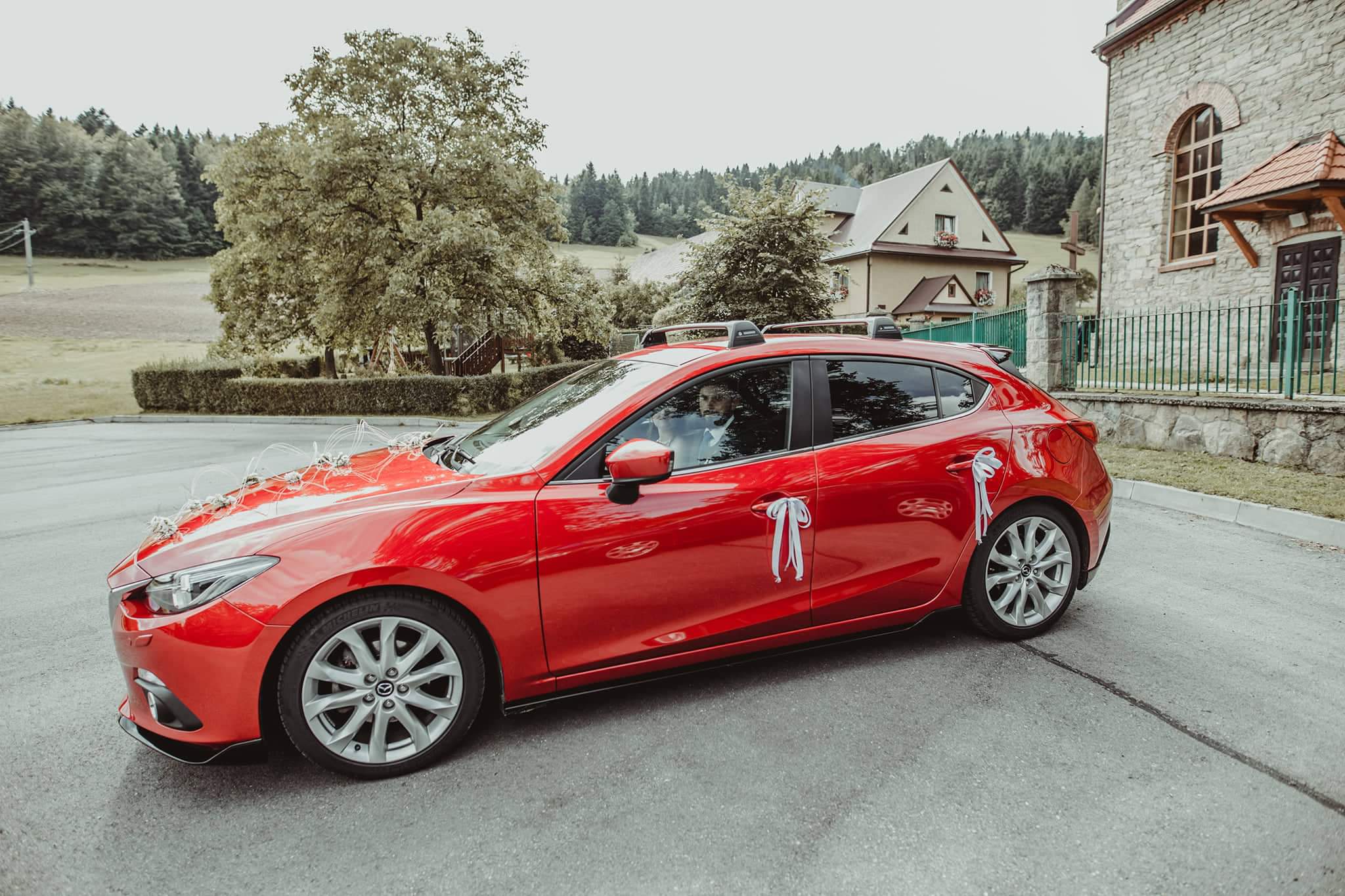

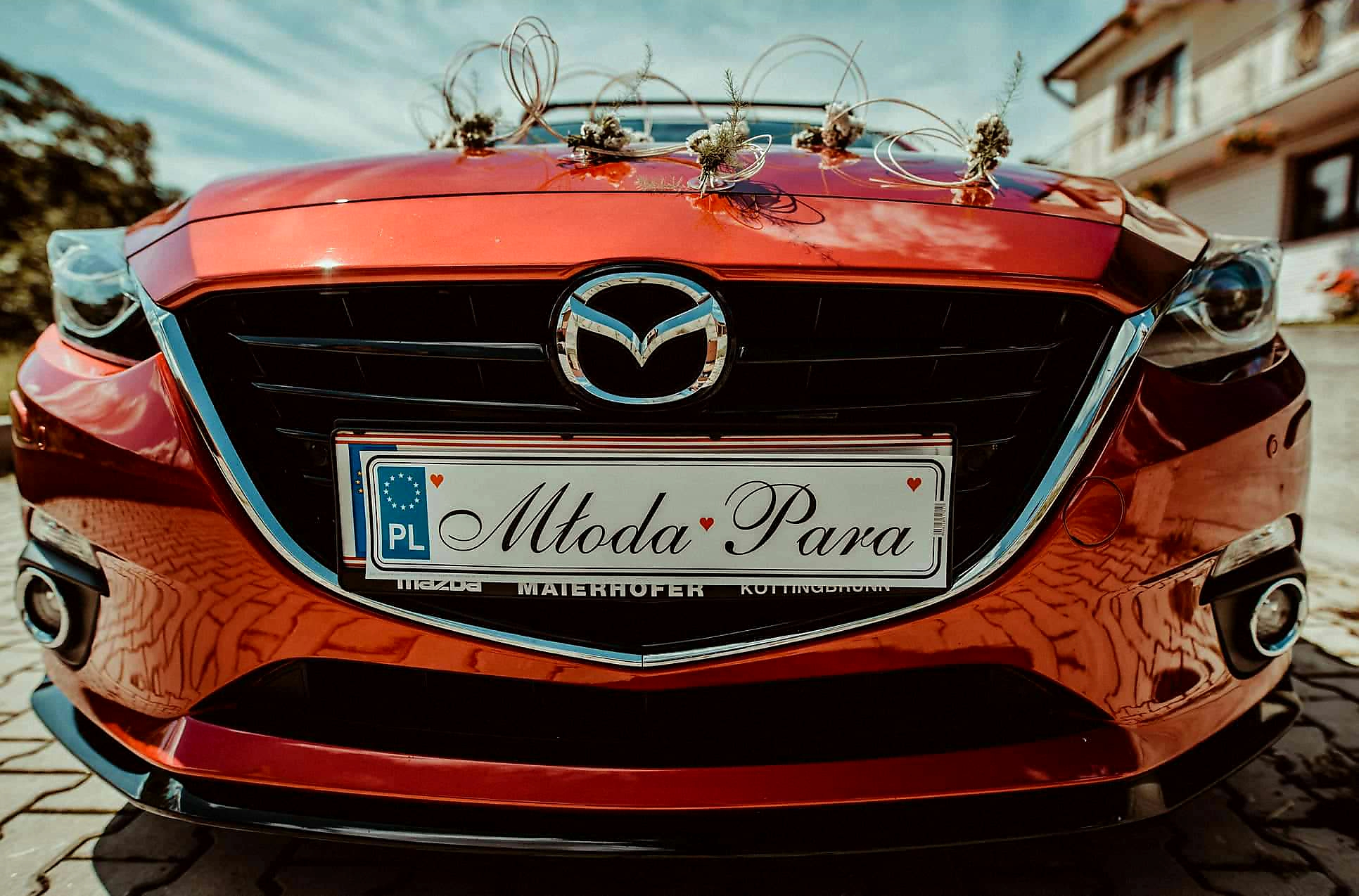

Siemka Panowie :D Jako, ze sie ożenilem, to wstawiam fotki weselnego "ziomka" <diabełek>

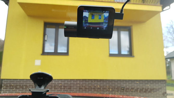

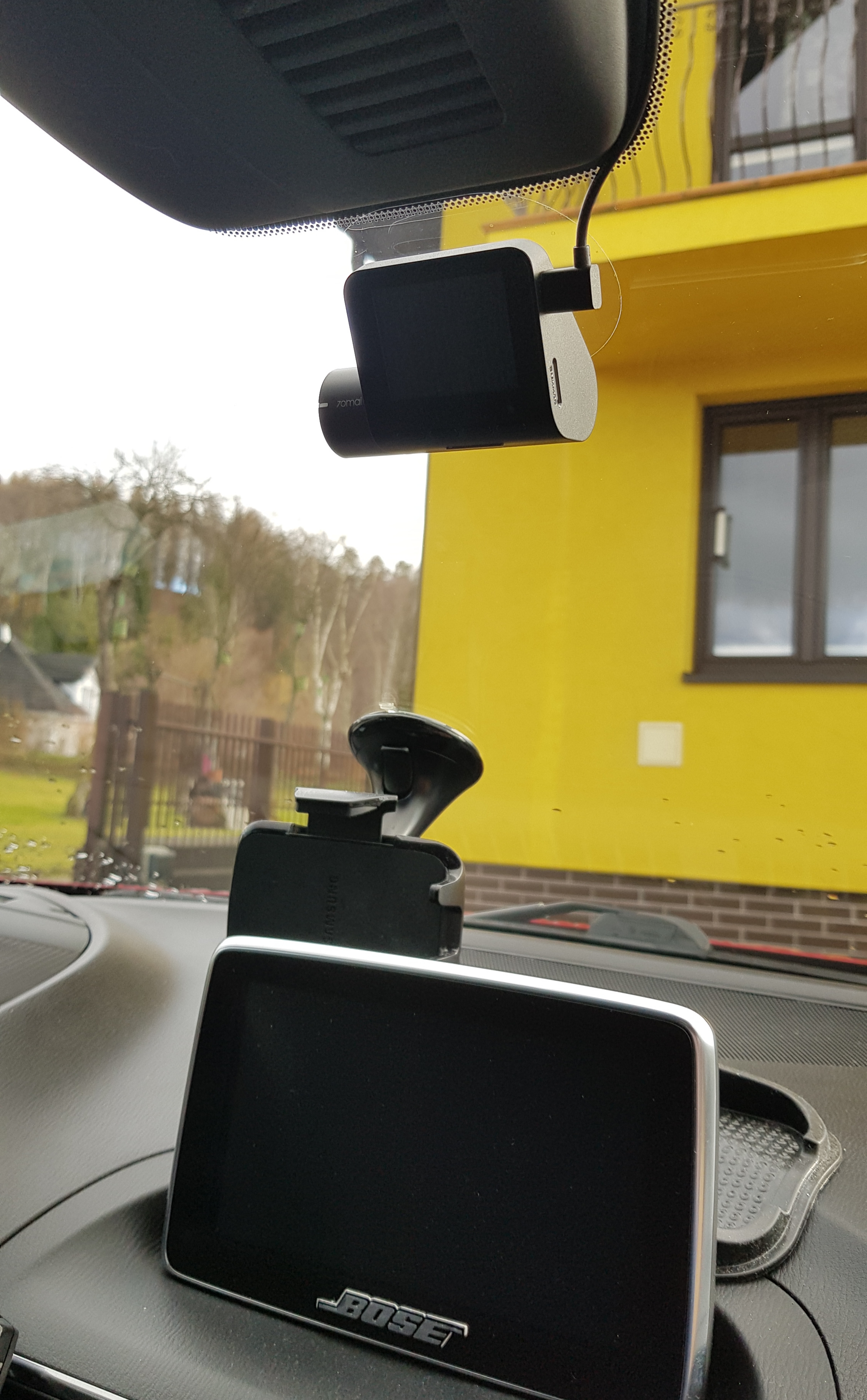

Nowy nabytek: wideorejestrator 70mai pro dash cam <jupi>

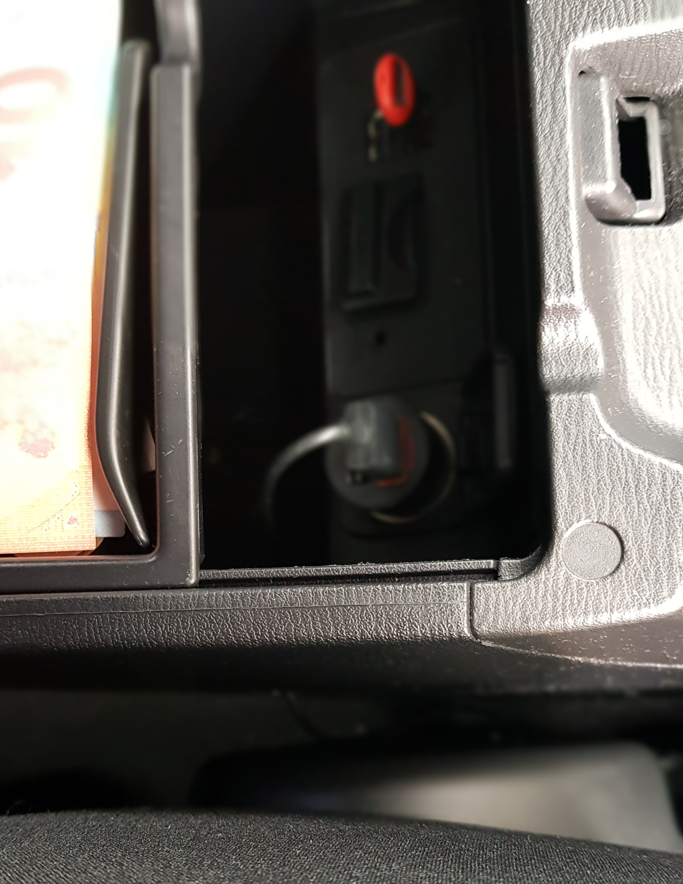

Kabel przeciągnąlem w sposób niewidoczny, na początku obok czujnika deszczu> chowa sie w podsufitce> pod uszczelką górą przy wejsciu pasażera> schodzi na dół uszczelką koło pasów bezpieczeństwa > plastik progowy> pod siedzeniem. W schowku wywiercilem dziurę i przeciagnalem kabel, ktory do środka doszedl "na styk", moge podlaczyc kamere pod zapalniczke/ gniazdo usb/ power banka :)
