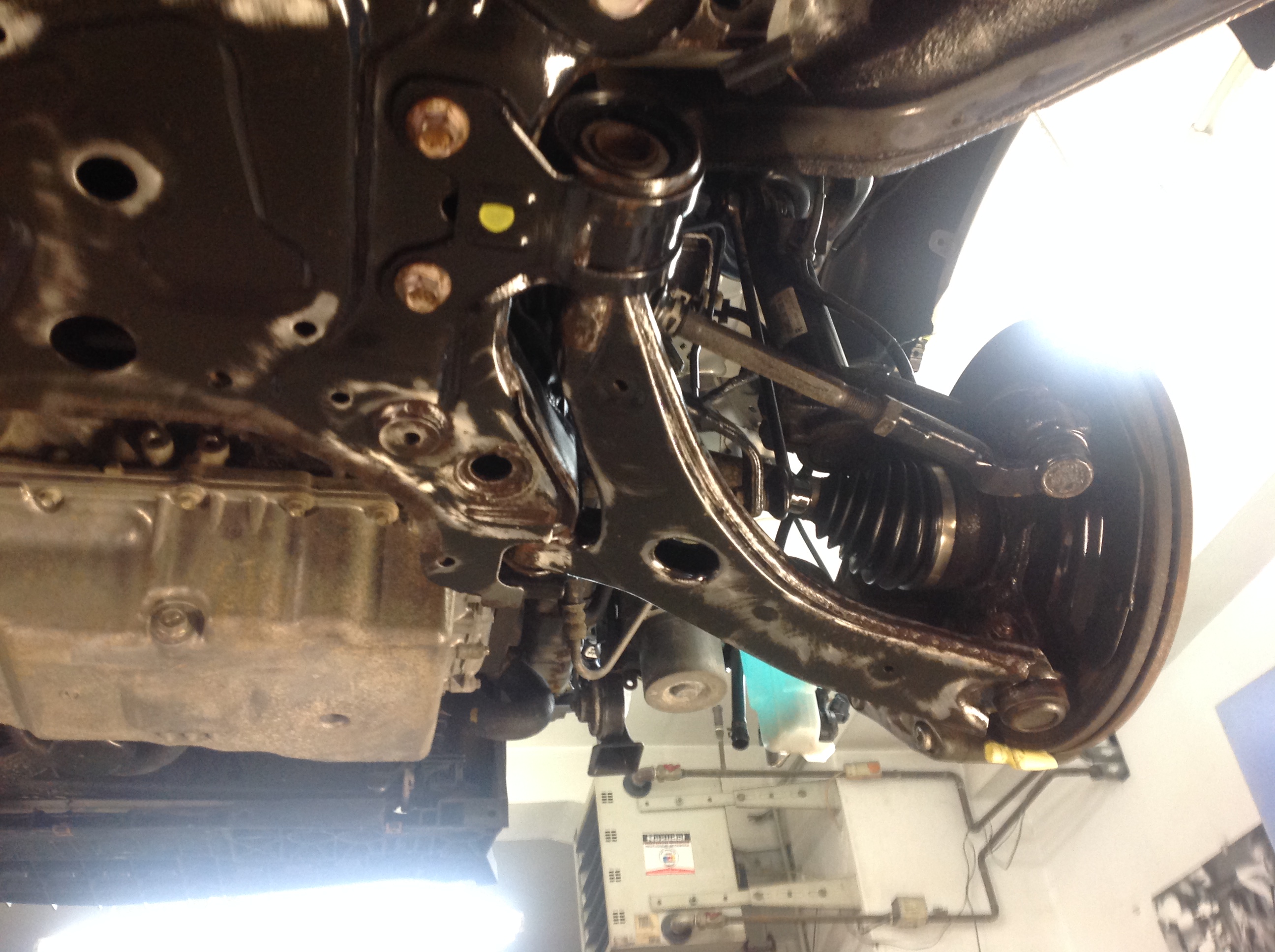

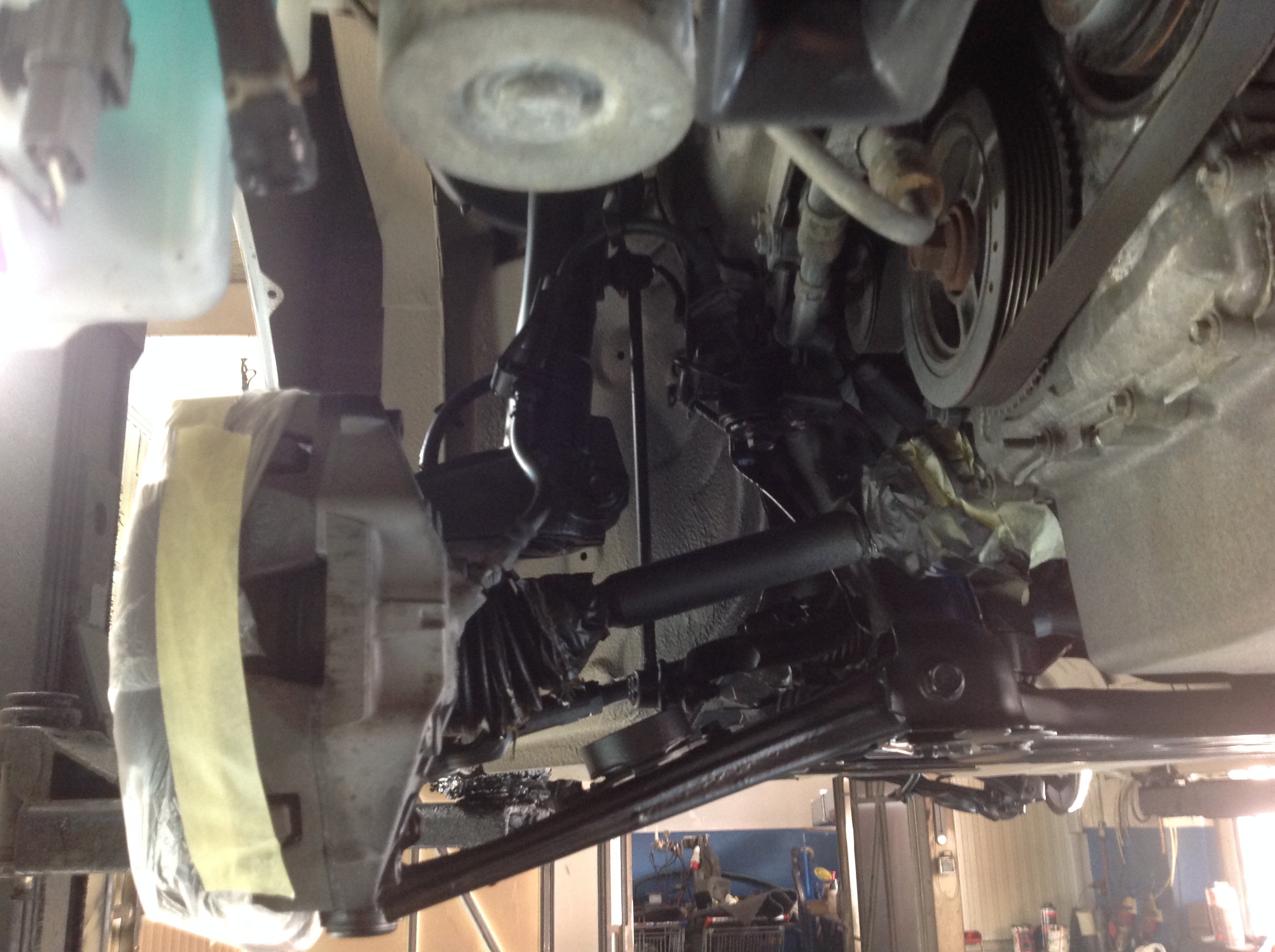

Postprzez Saleen » 21 lut 2018, 23:22

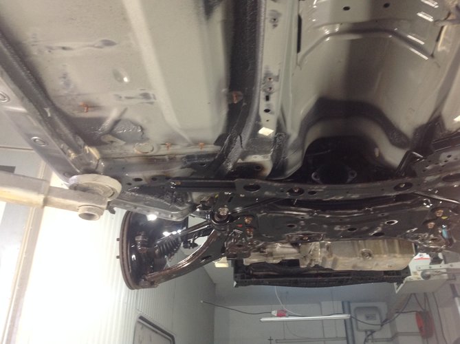

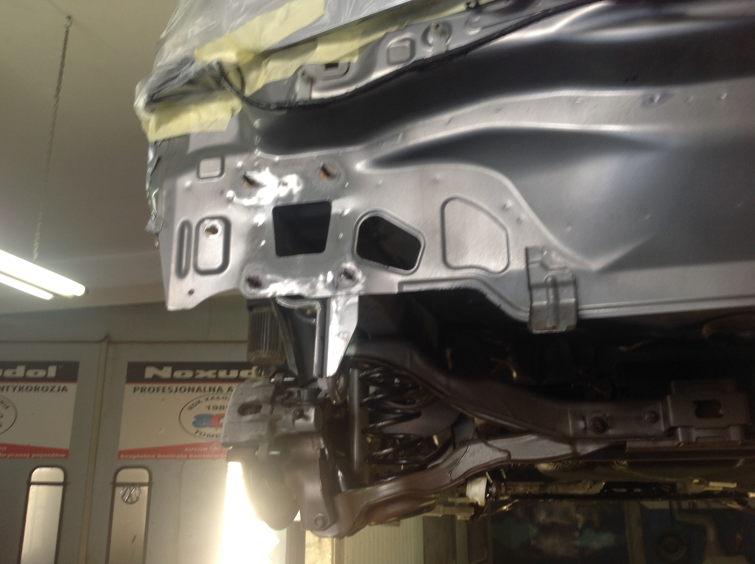

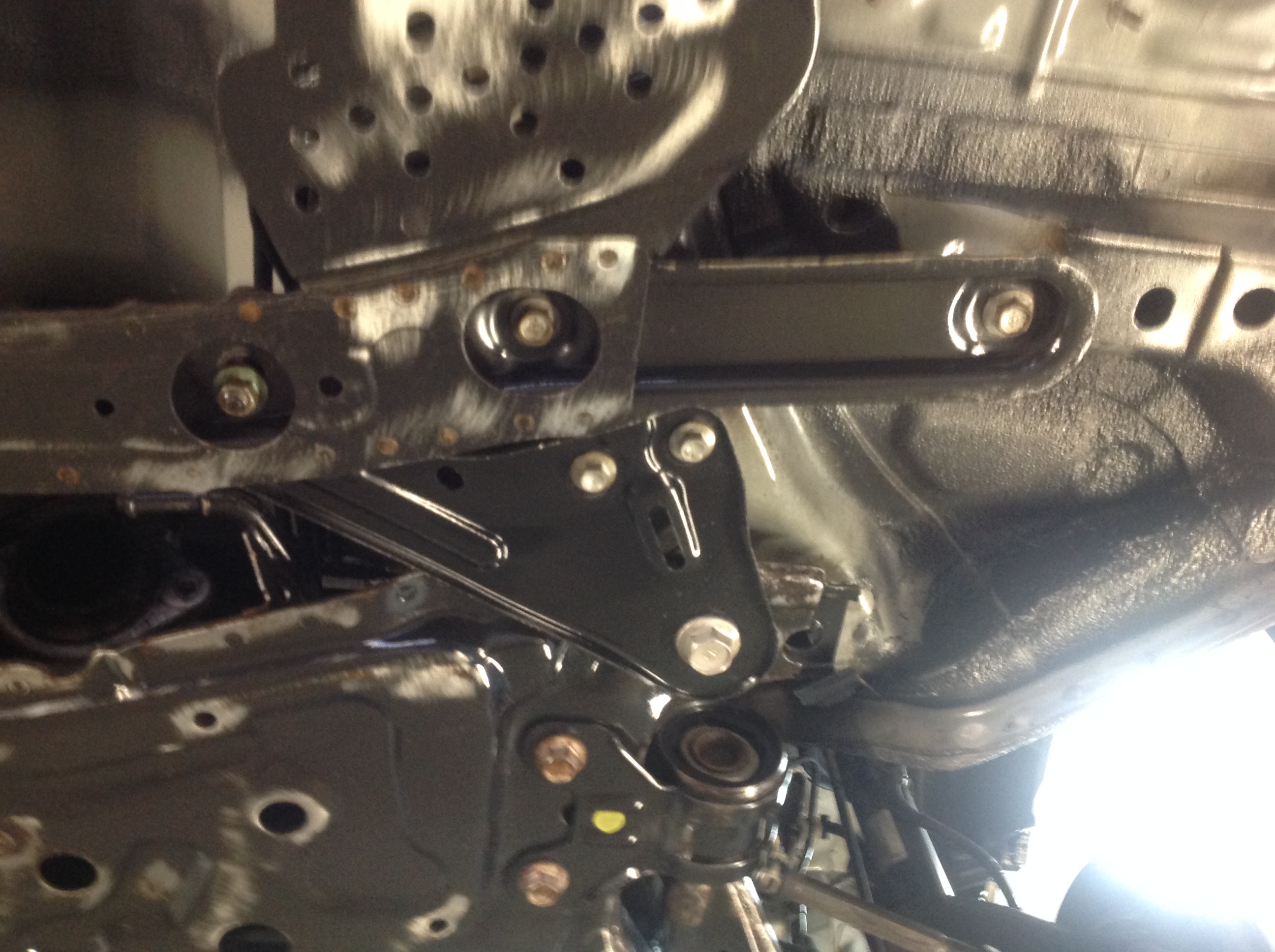

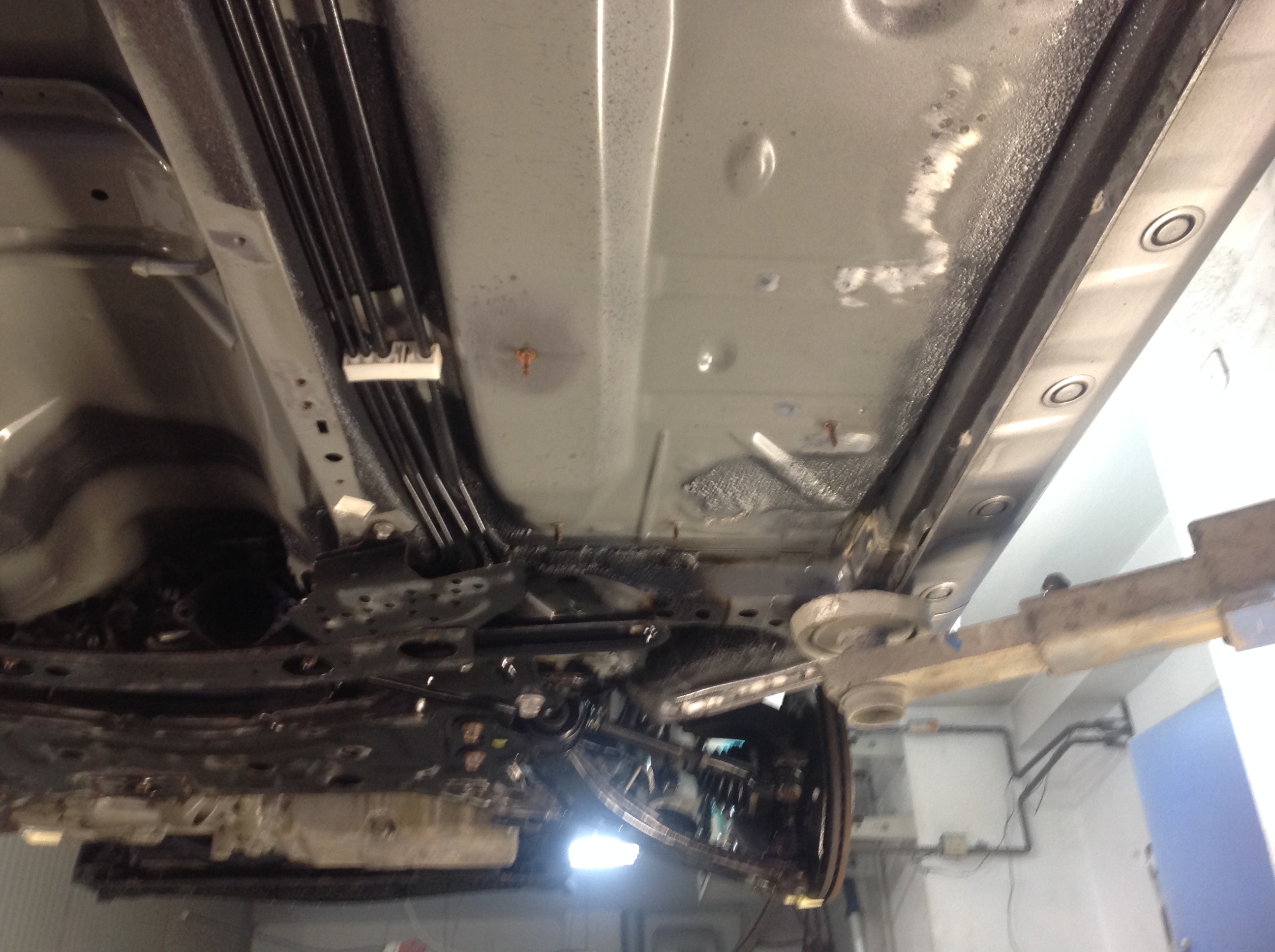

Update, po piaskowaniu i reaktywnym, stan na dzien 20.02.2018:

Postprzez Ronin360 » 23 lut 2018, 13:23
Elegancko zdarta ruda, widać że nie poczyniła jeszcze wielkich szkód w karoserii. <spoko>

Postprzez talk_about85 » 23 lut 2018, 14:49
Dosc dobrze ta robota wygląda. Oni zdzierają ruda poprzez piaskowanie tylko i wyłącznie? Na jakich produktach pracują? Ciekawe czy maja swoja strone gdzies w necie. FB może?

Postprzez Saleen » 23 lut 2018, 17:56
Usuniecie rudej jest w dwoch etapach, najpierw jest piaskowanie, po czym dopieszczaja poszczegolne elementy w zaleznosci od mozliwosci podejscia recznie, a na koniec wszystkie miejsca sa malowane preparatwm reaktwnym na rdze ktory ma sie tego calkowicie pozbyc (o ile gdzies ww kolejnosci sie nie pomylilem) pracuja na prosuktach firmy "Noxudol"
Plus do tego dochodzi wosk oraz wygluszenie firmy AKEMI

Postprzez Neonixos666 » 28 lut 2018, 23:45
Trzeba przyznać po zdjęciach że porządnie robota zrobiona, nie po łepkach, doczyszczone. Szkoda że w salonie, zamiast jakiś opony czy ubezpieczenia nie proponowali porządnego zabezpieczenia podwozia jak jeszcze nie ma rudej. Pewnie teraz nie było by śladu po niej.

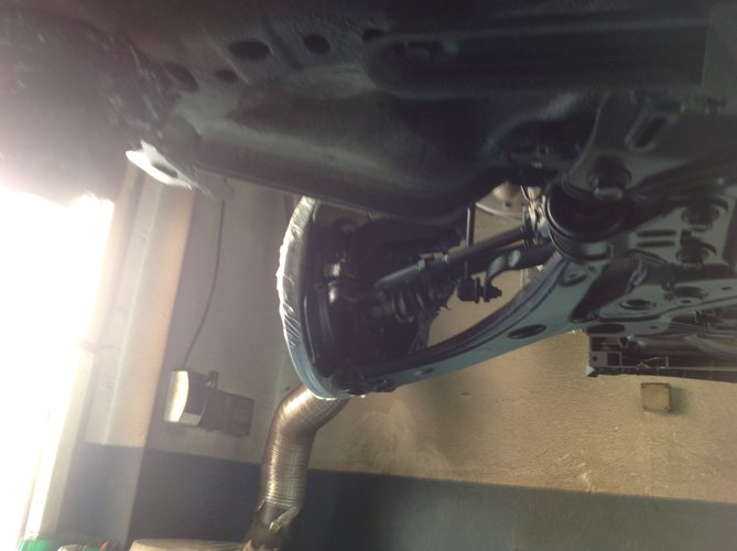

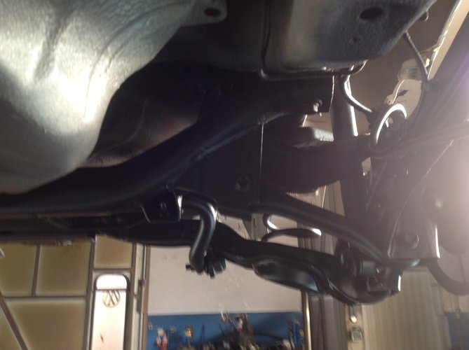

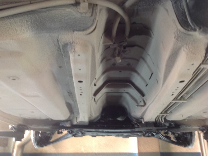

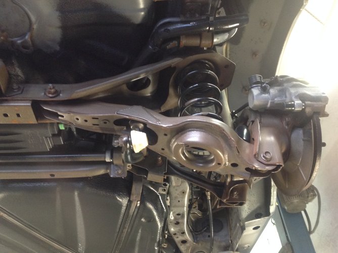

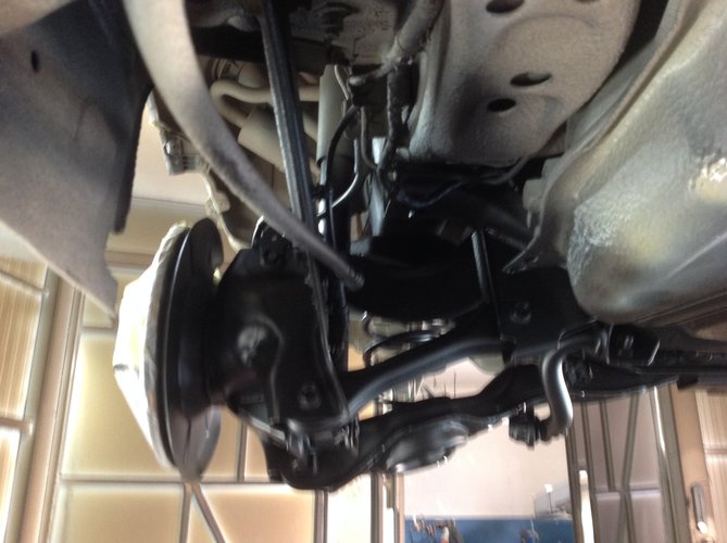

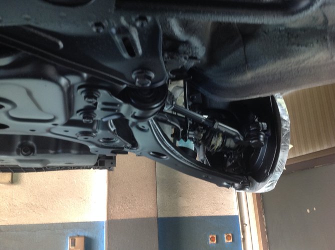

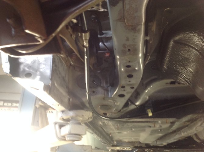

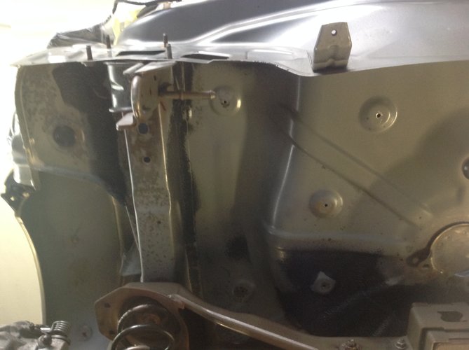

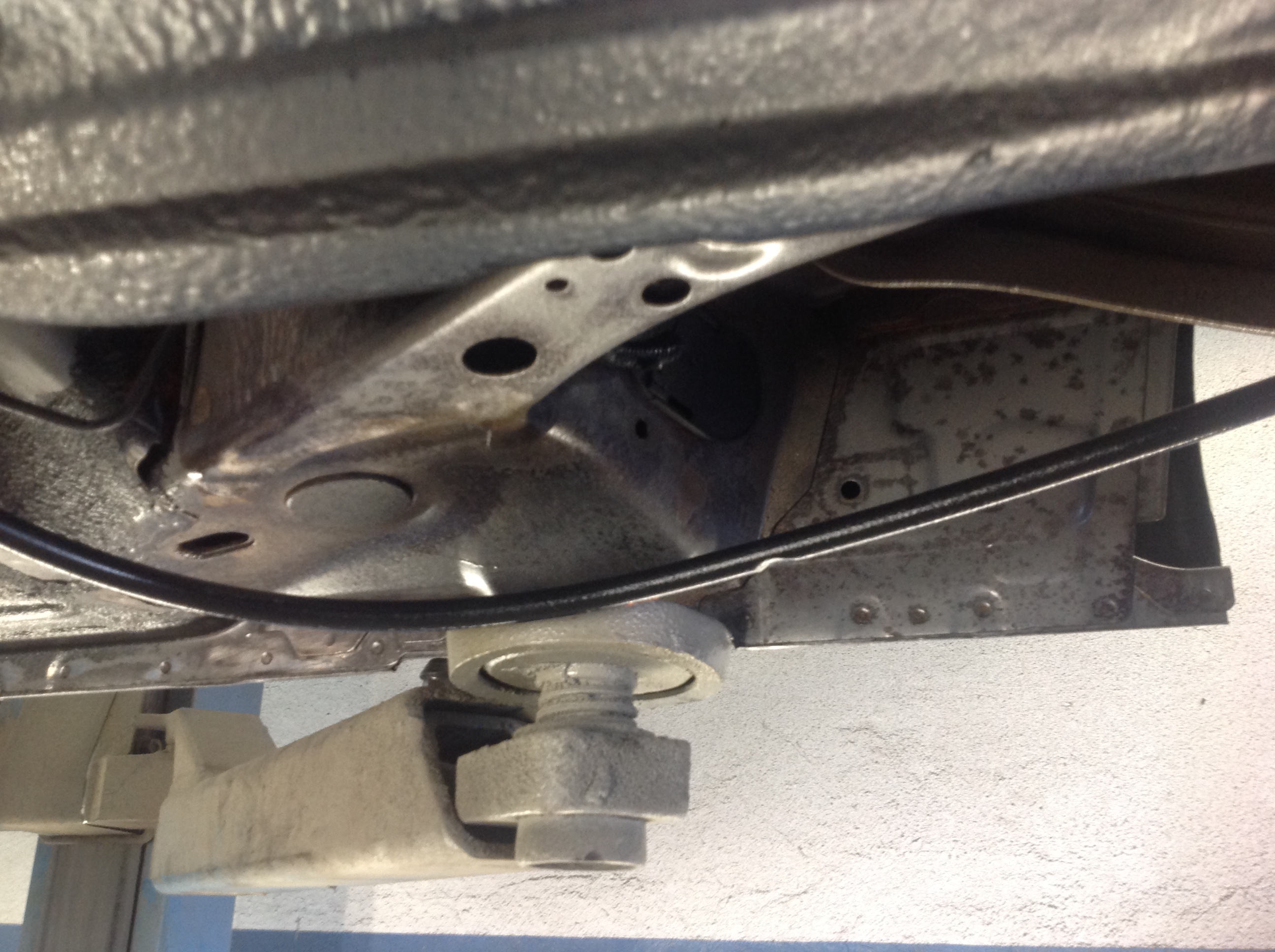

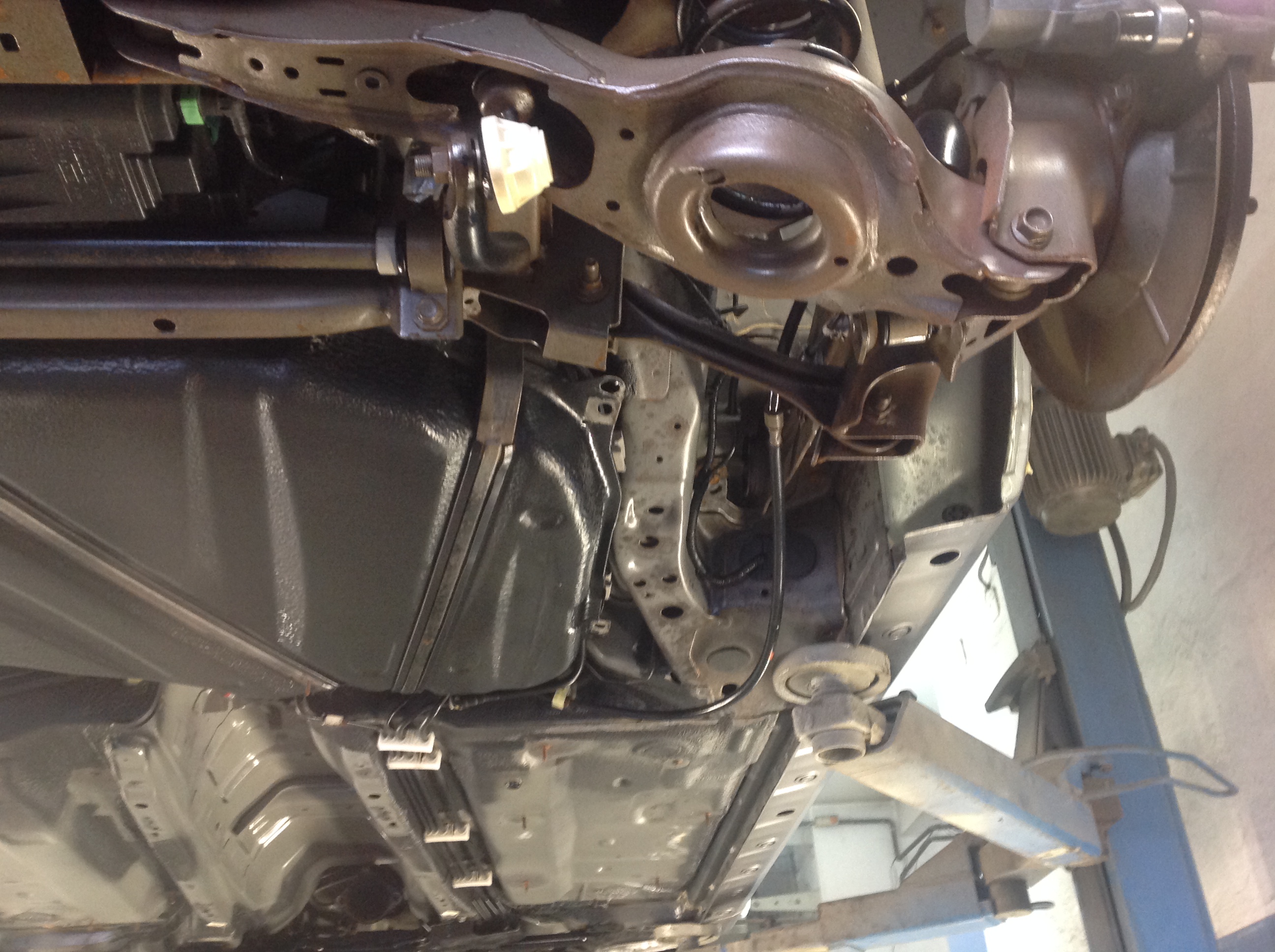

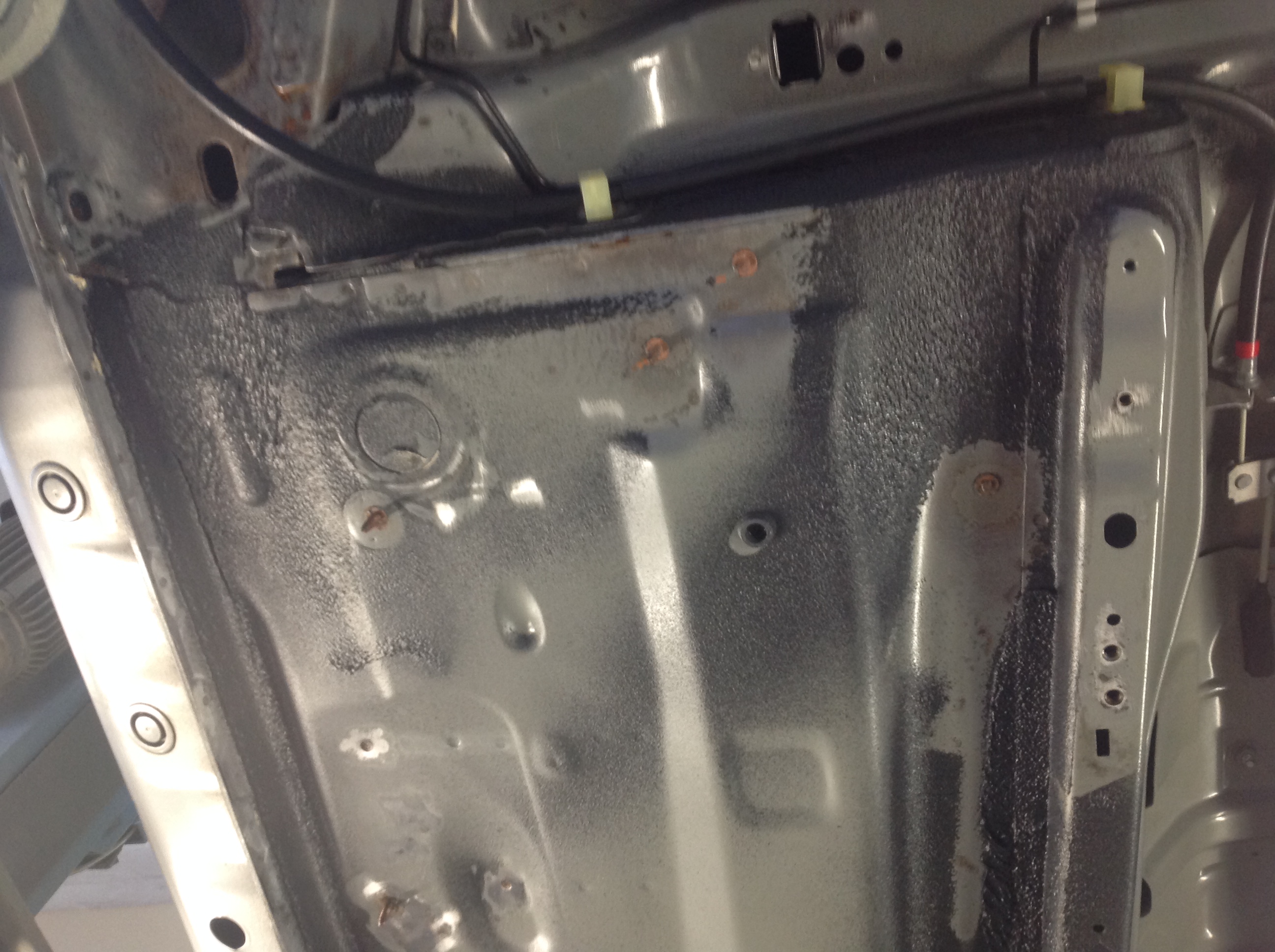

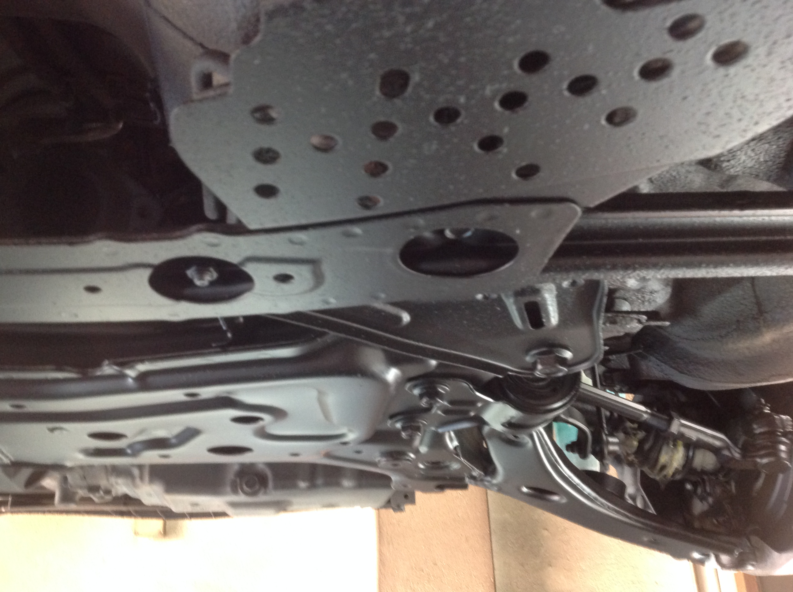

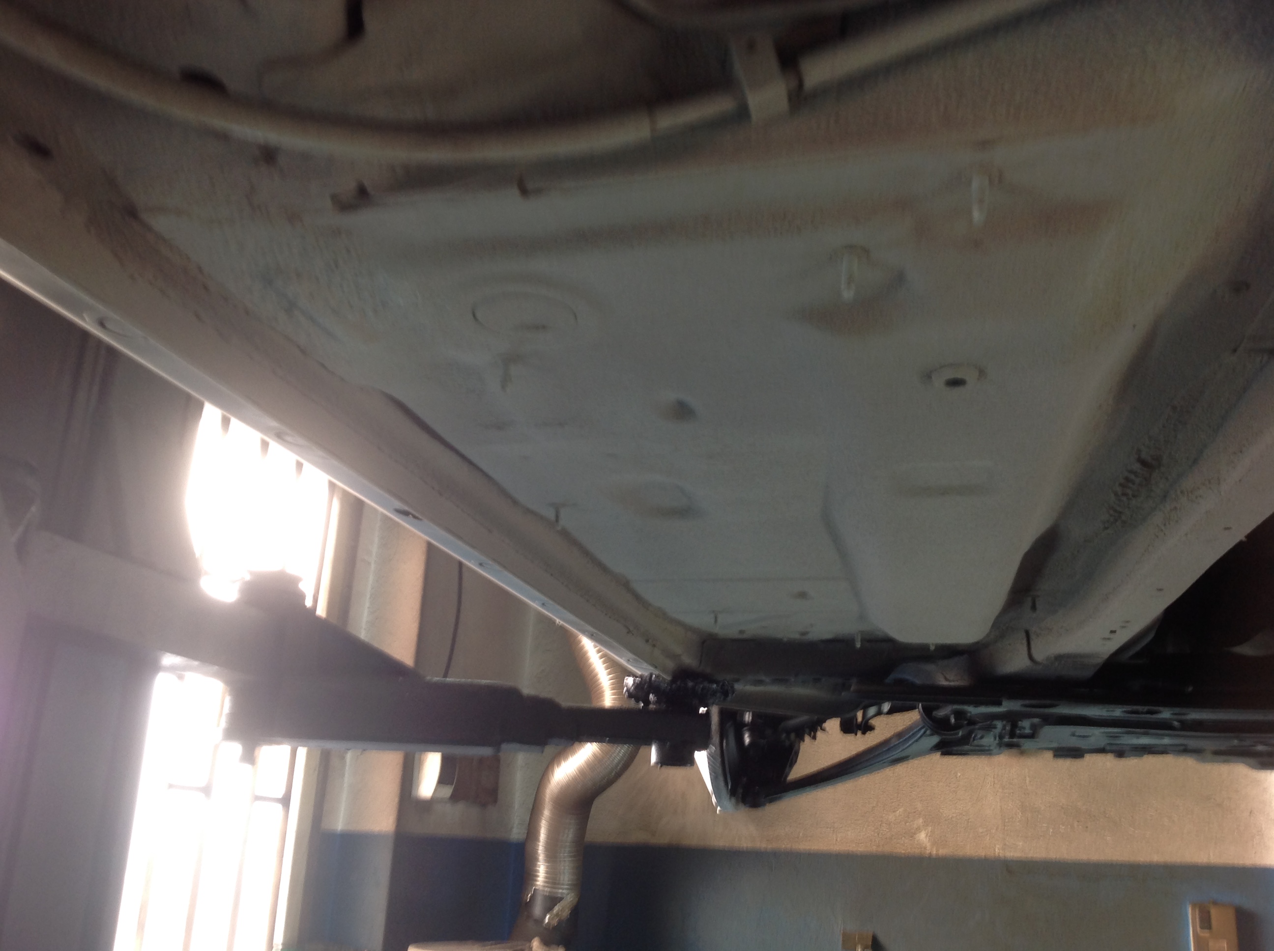

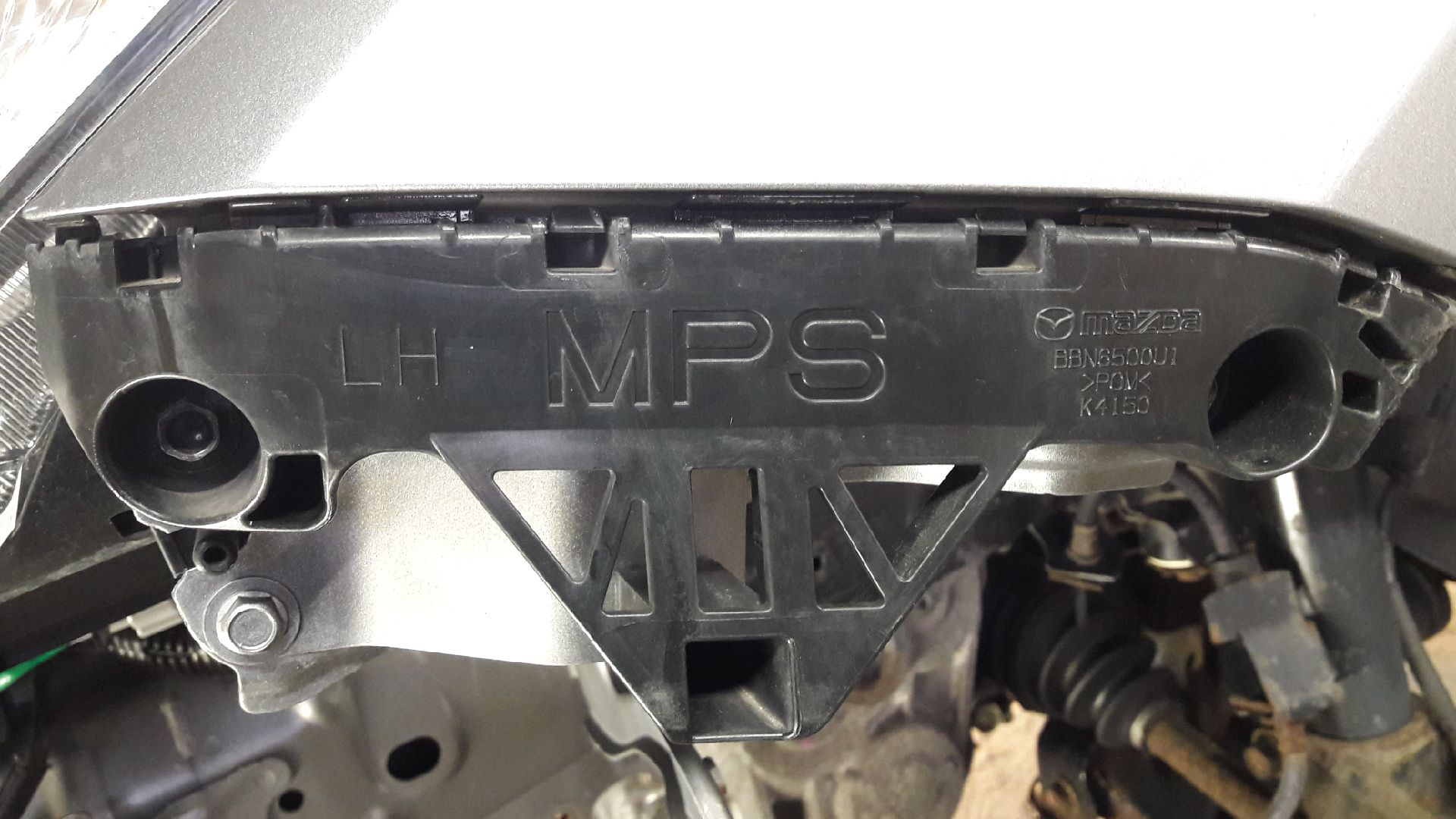

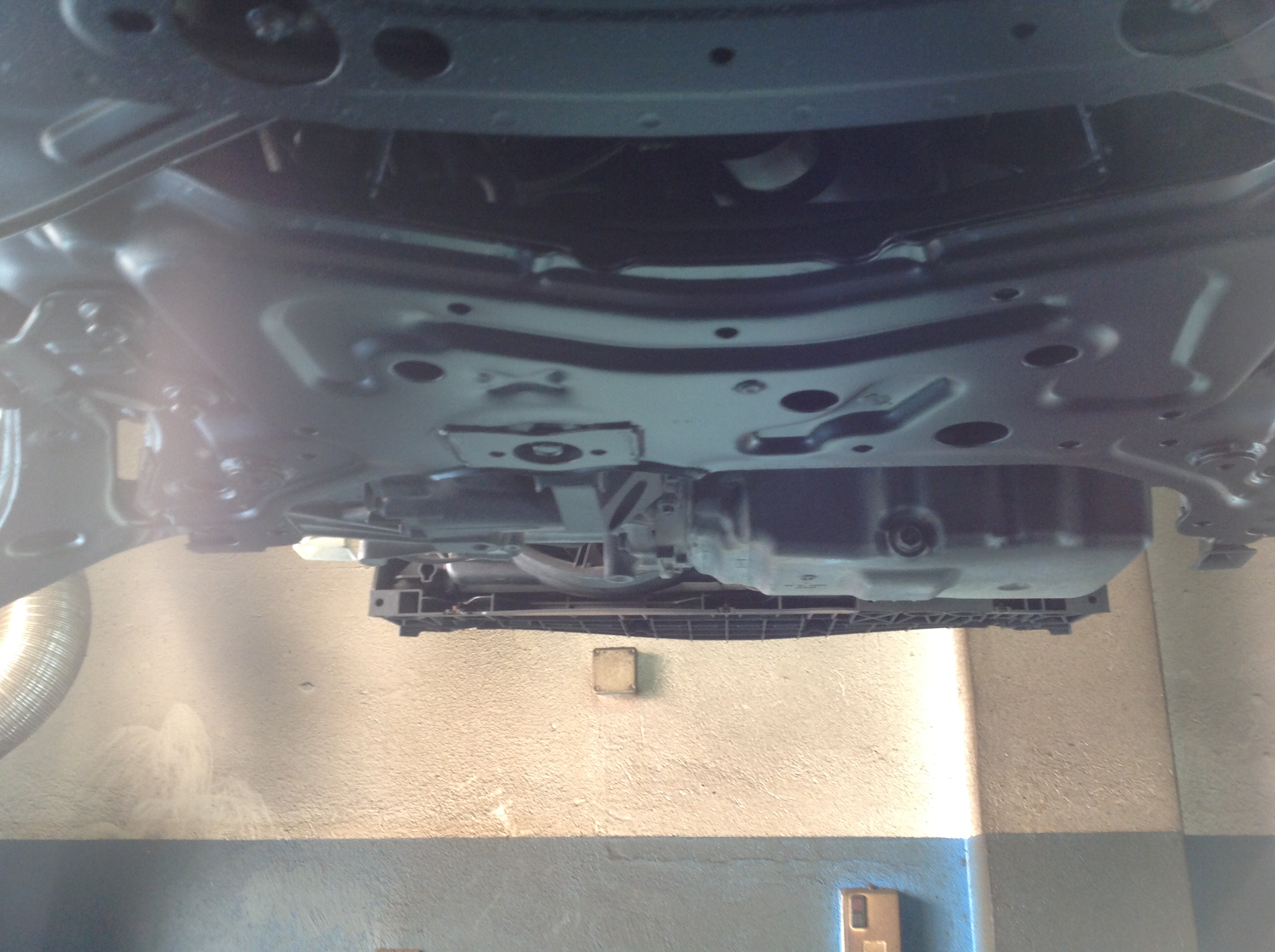

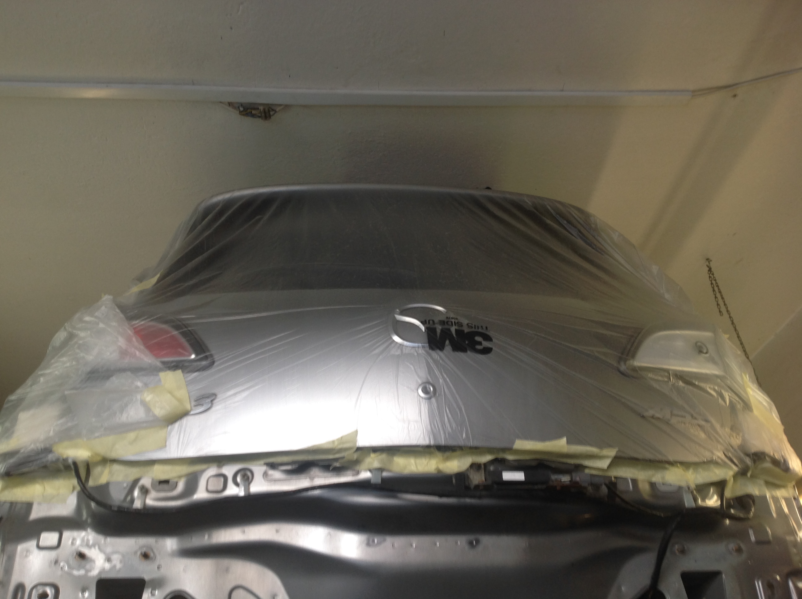

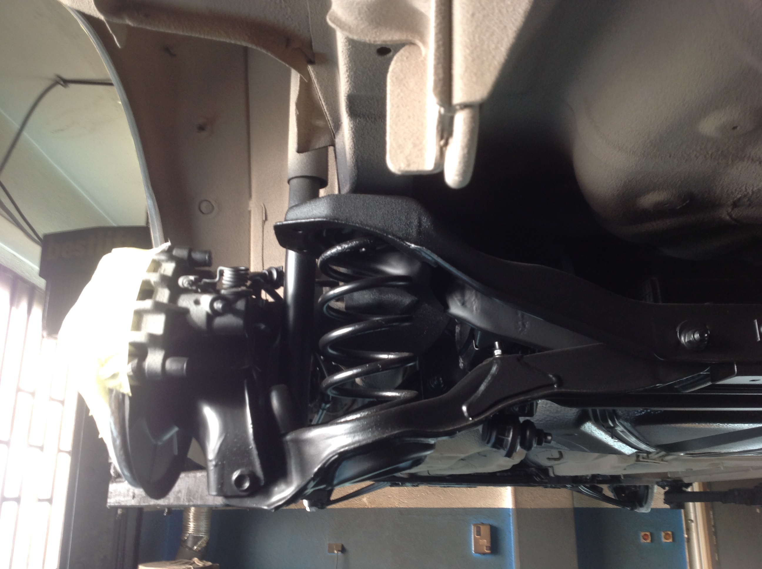

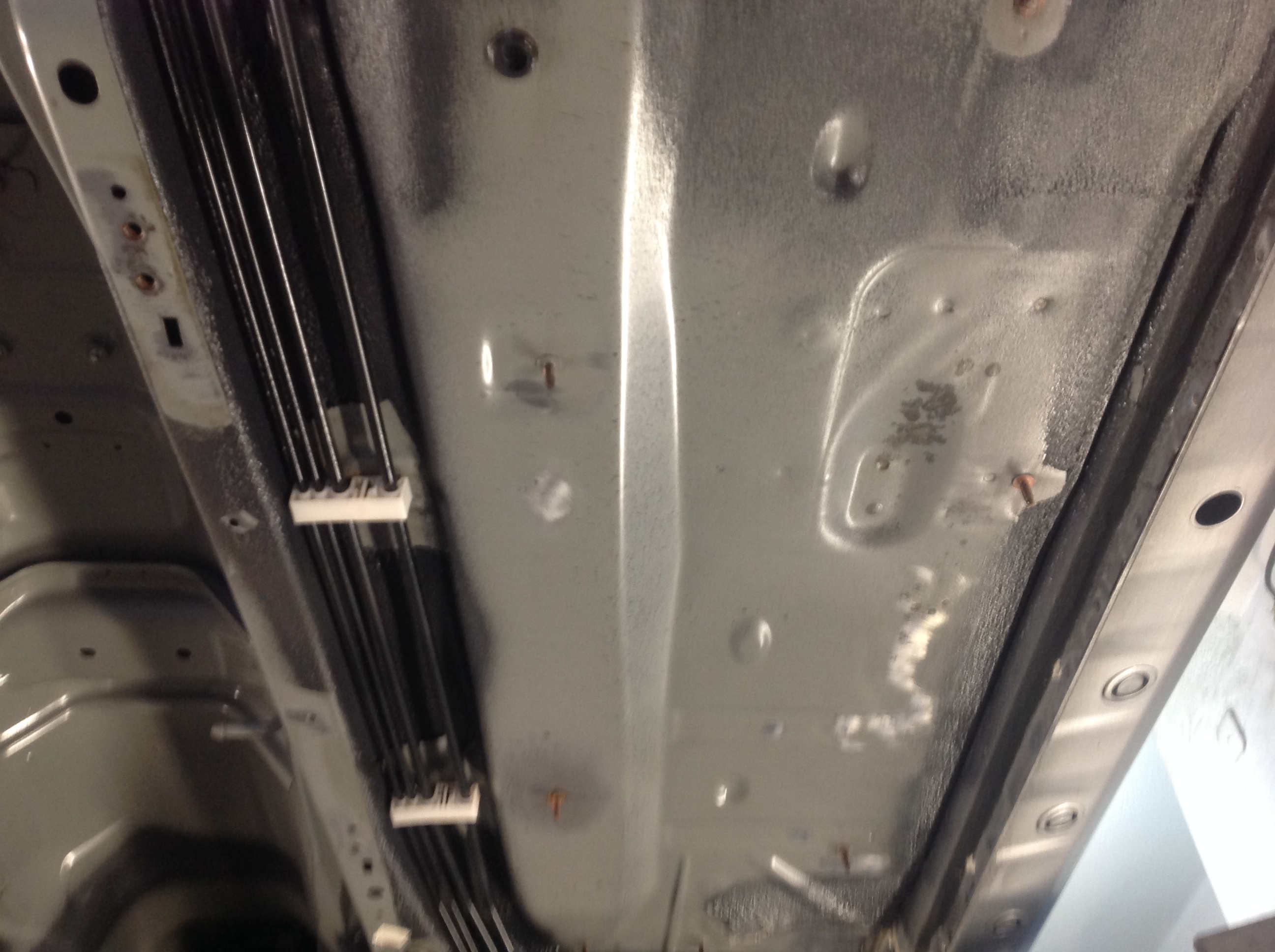

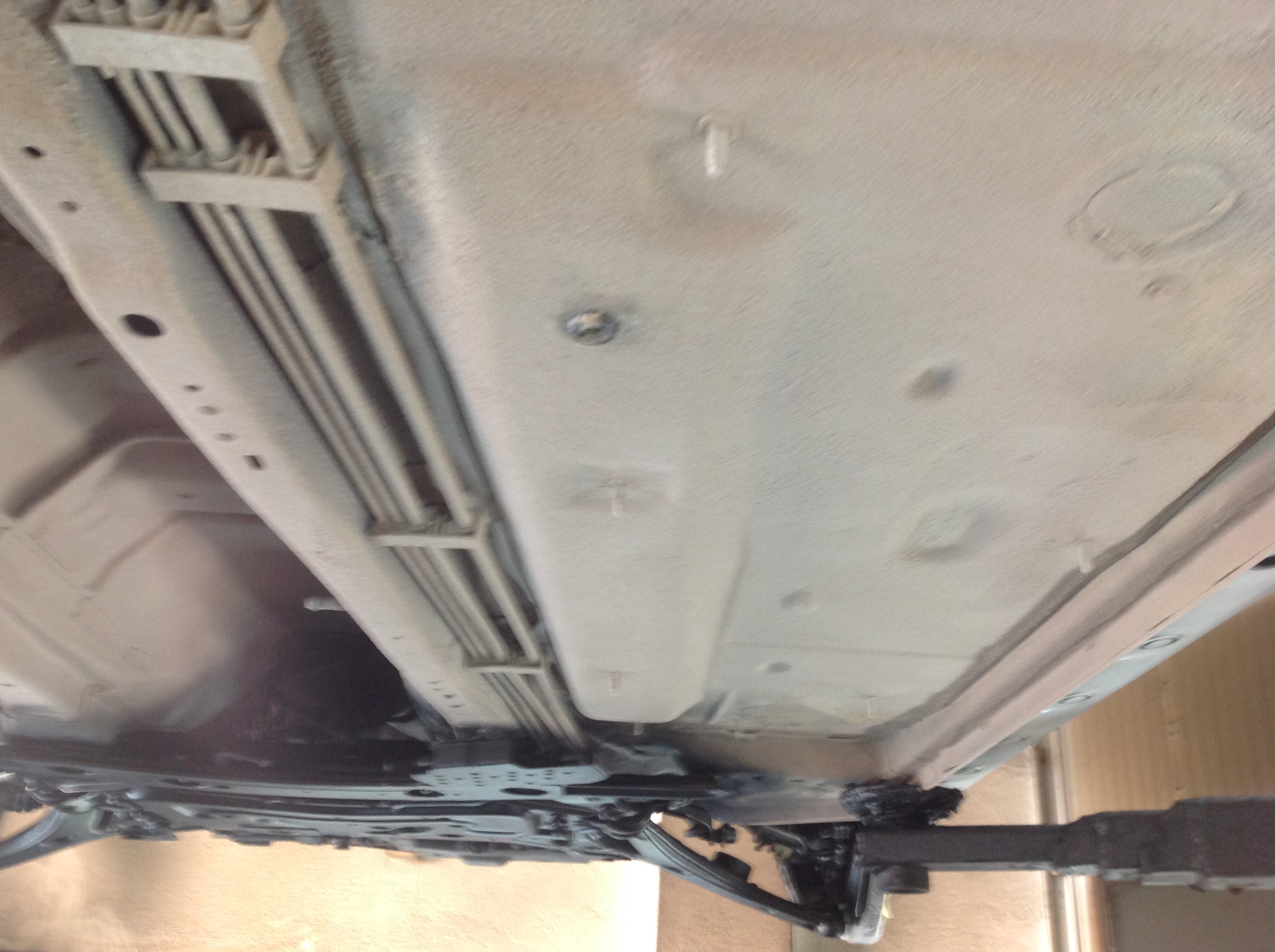

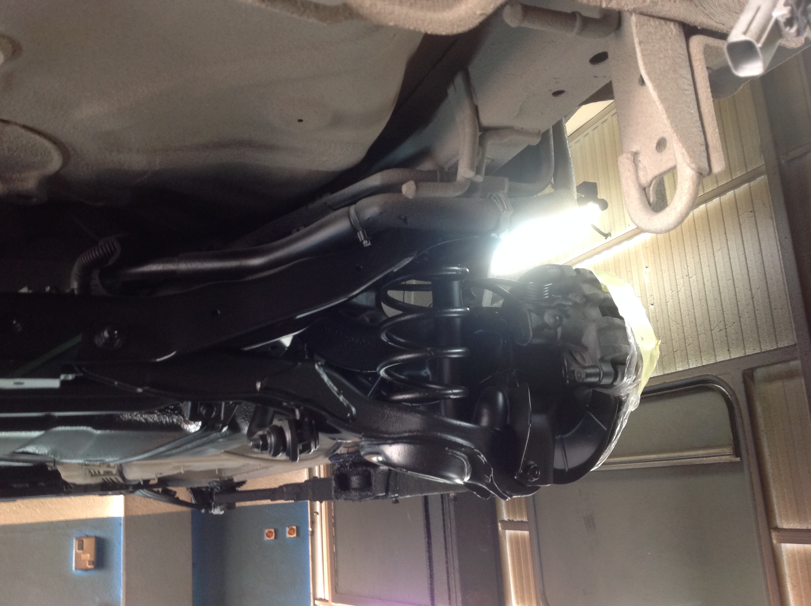

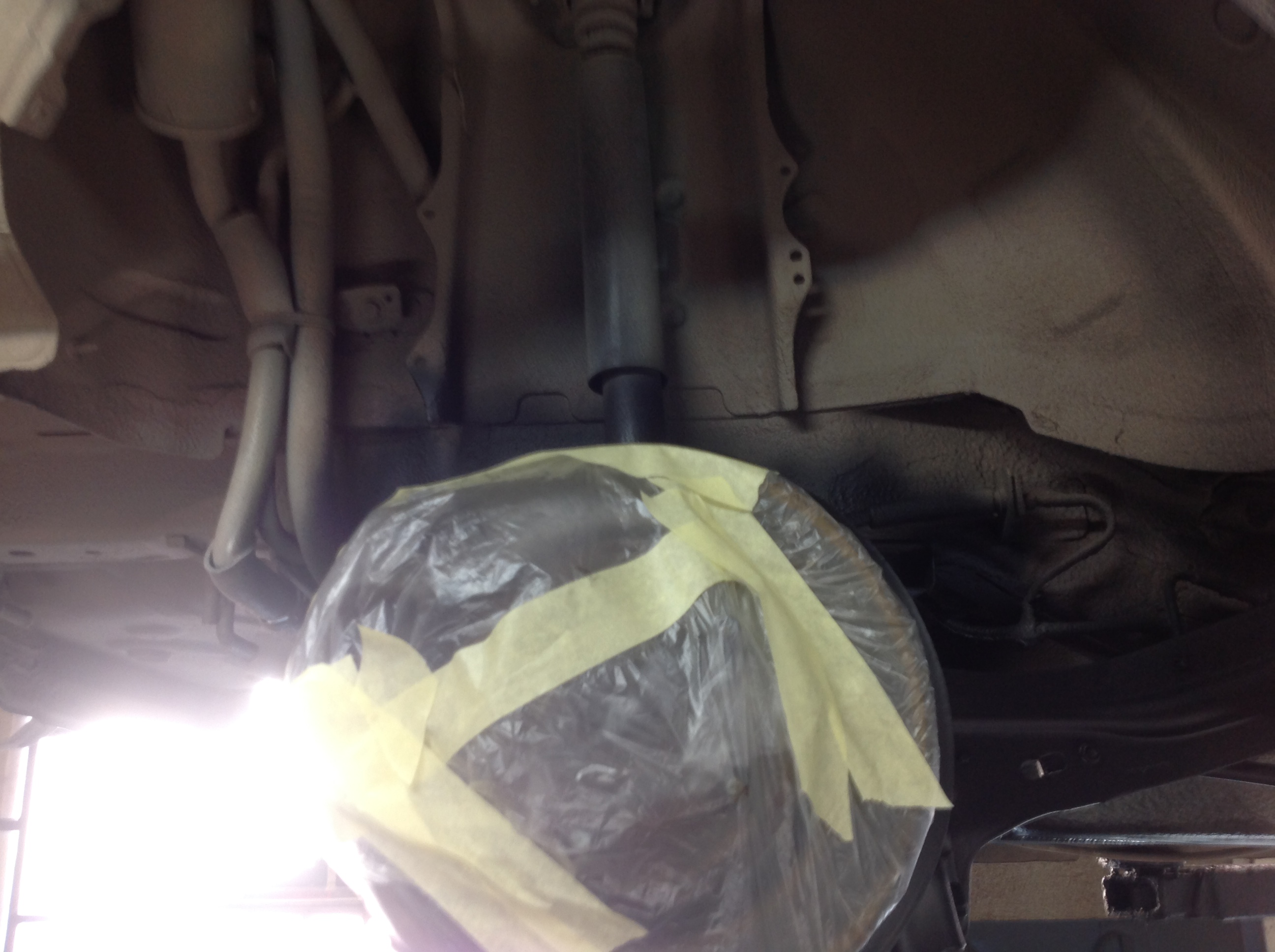

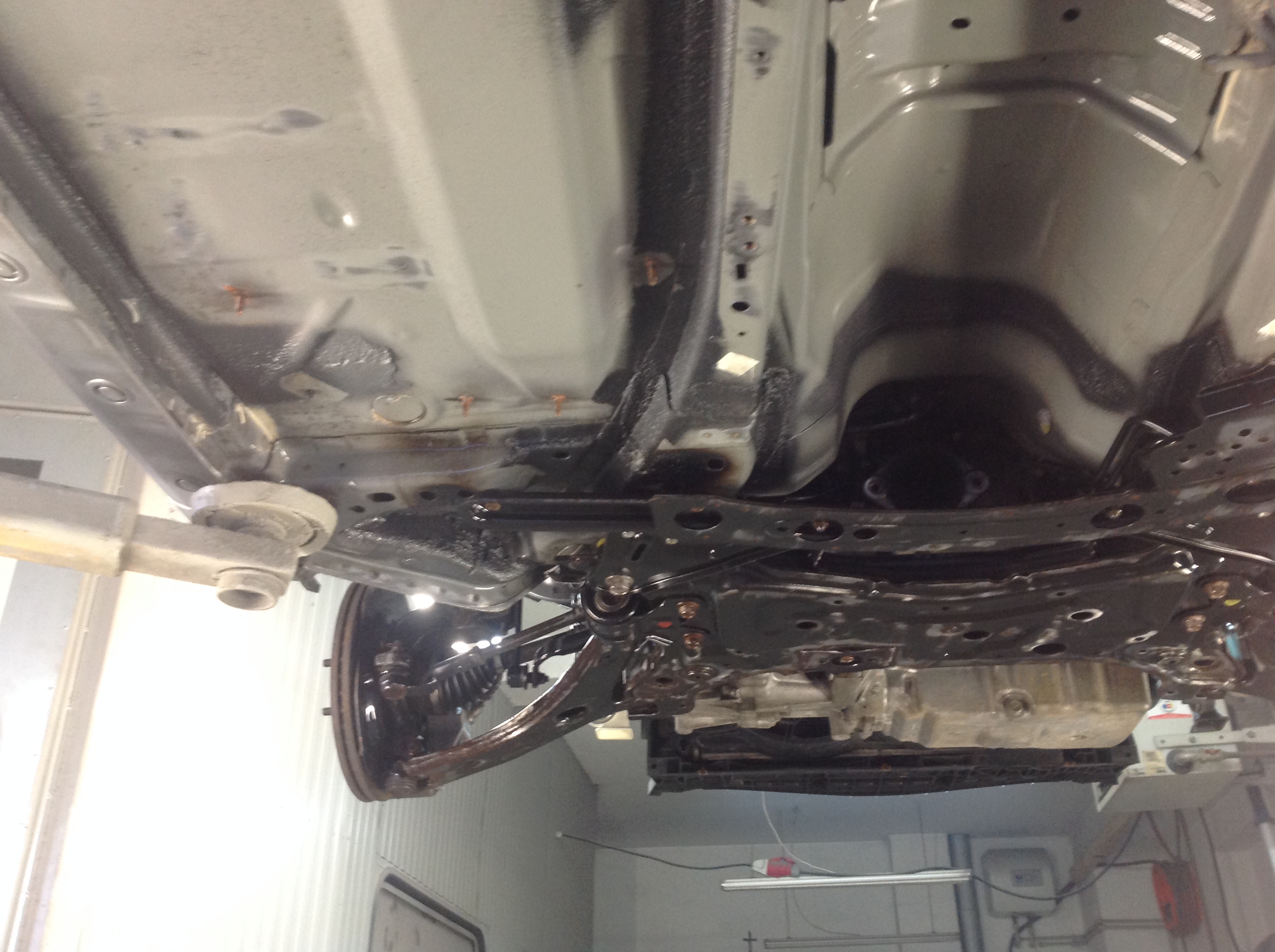

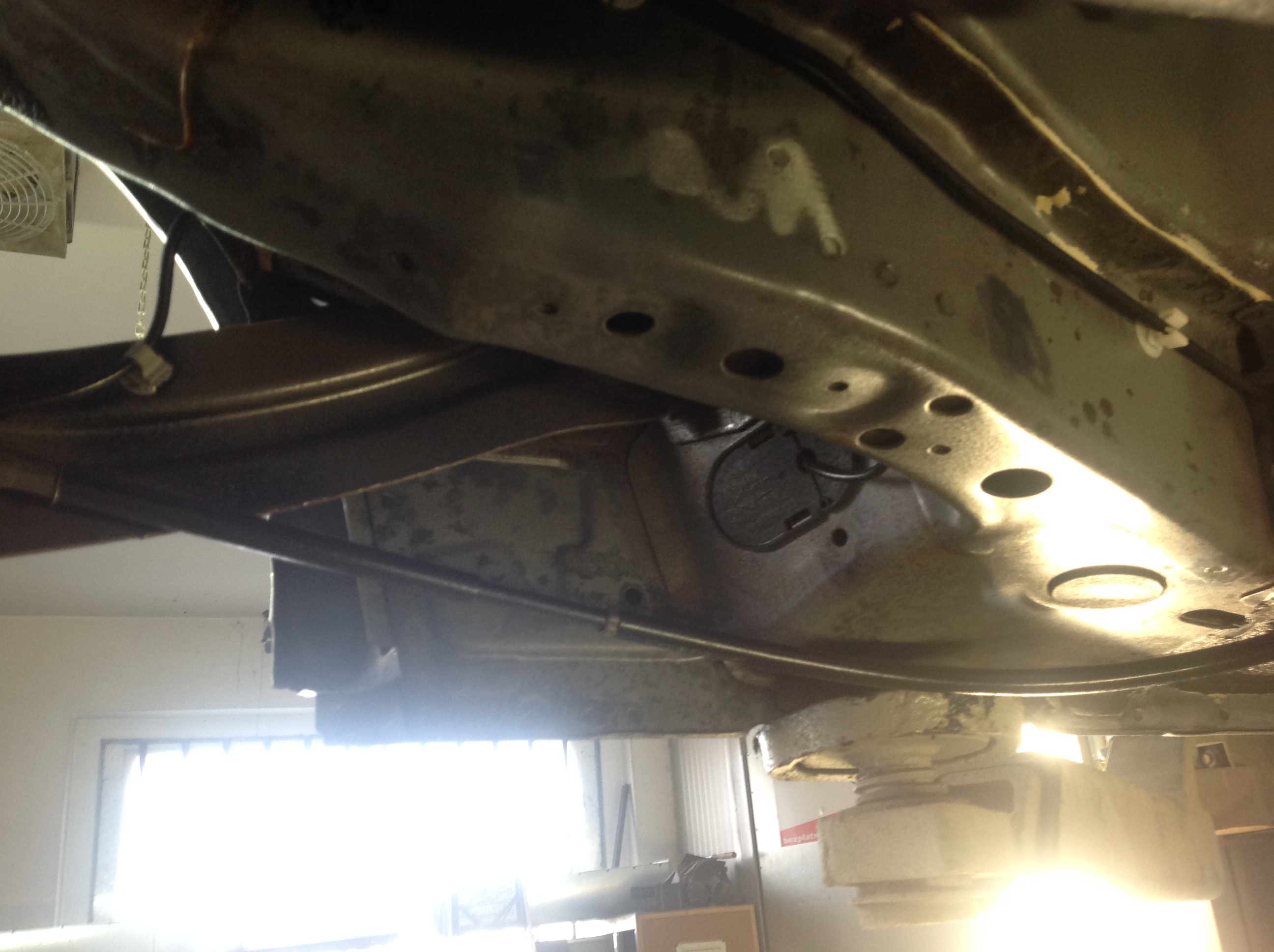

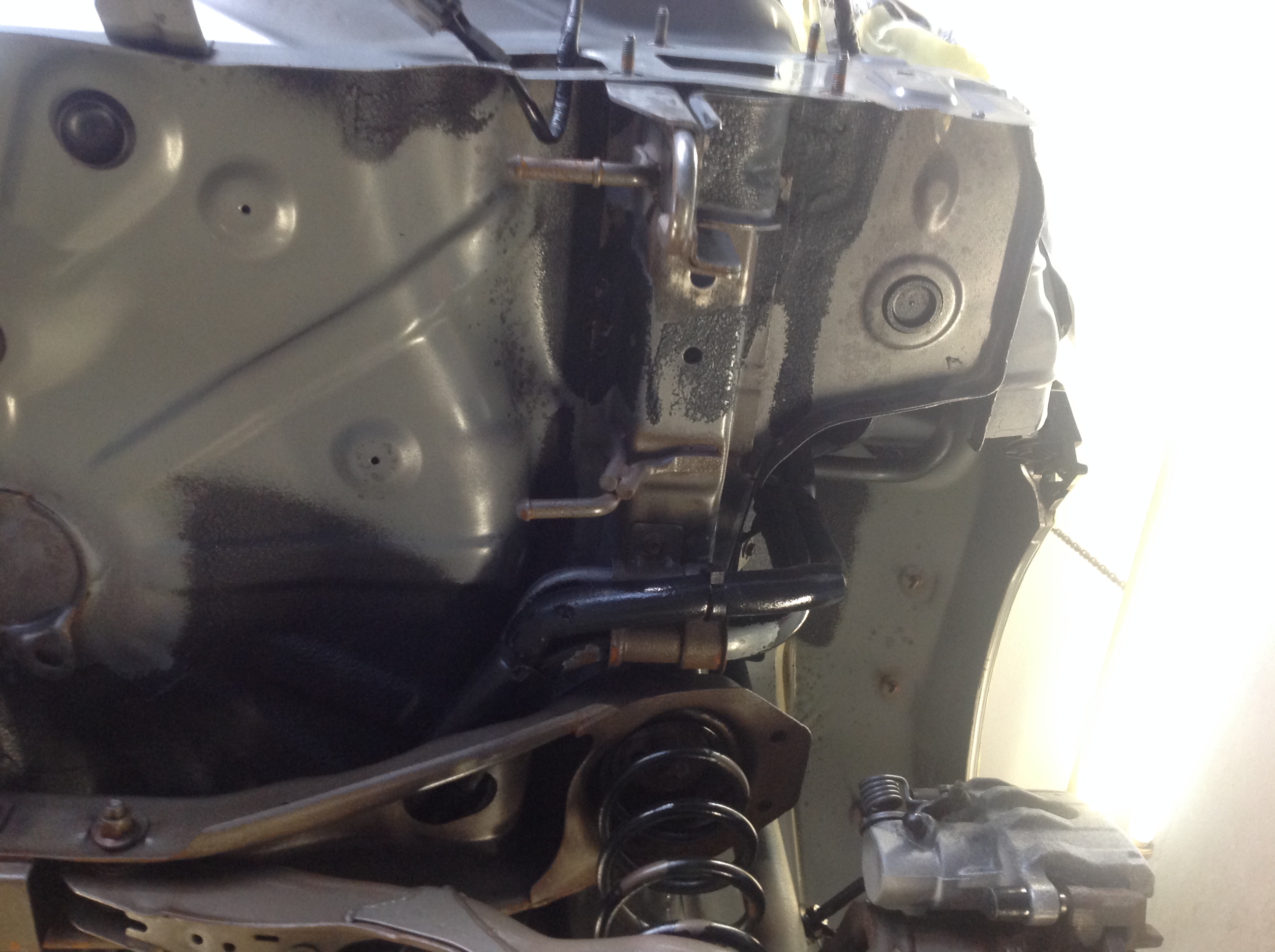

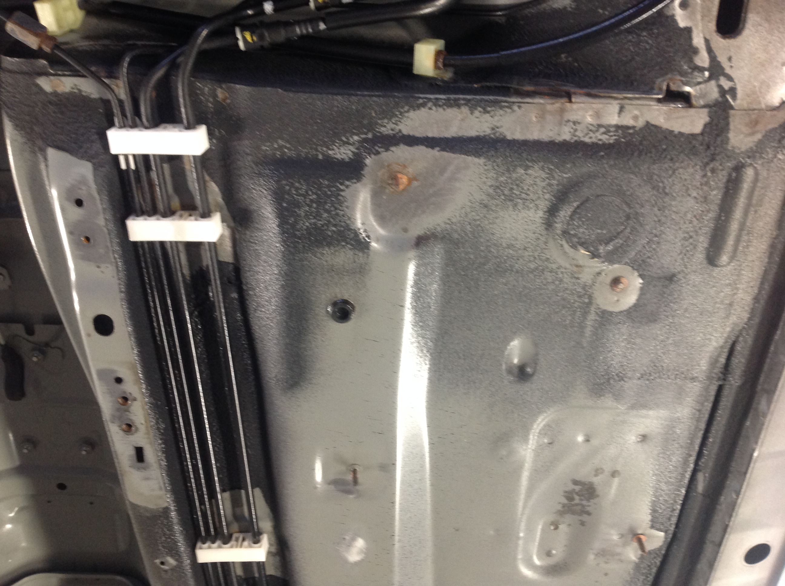

Postprzez Saleen » 1 mar 2018, 18:37

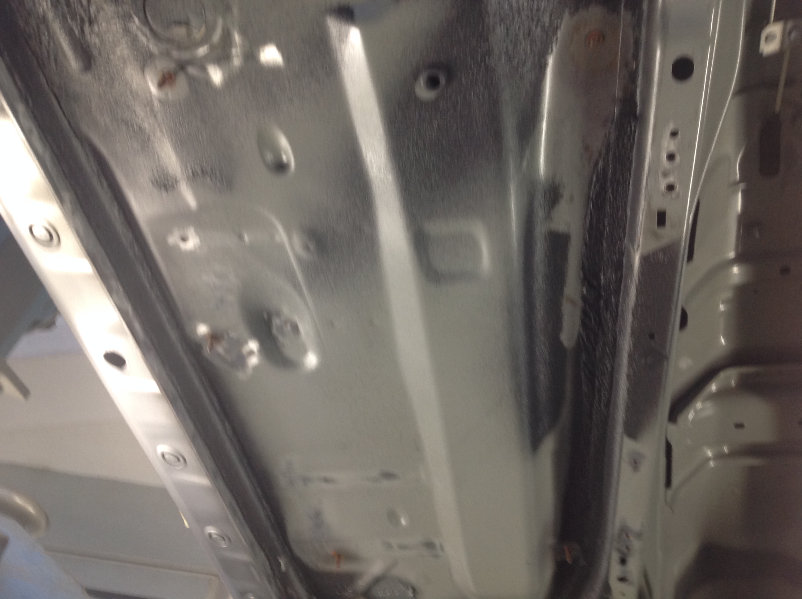

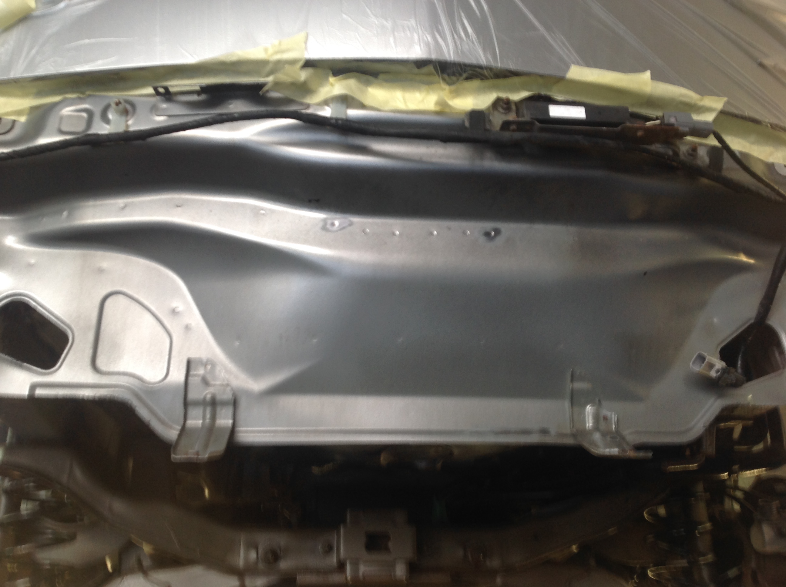

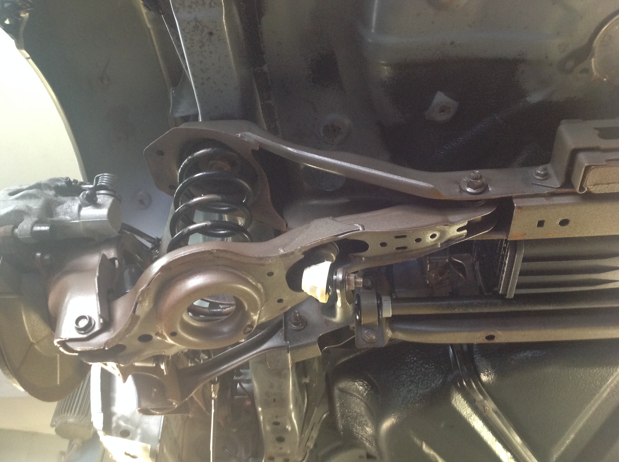

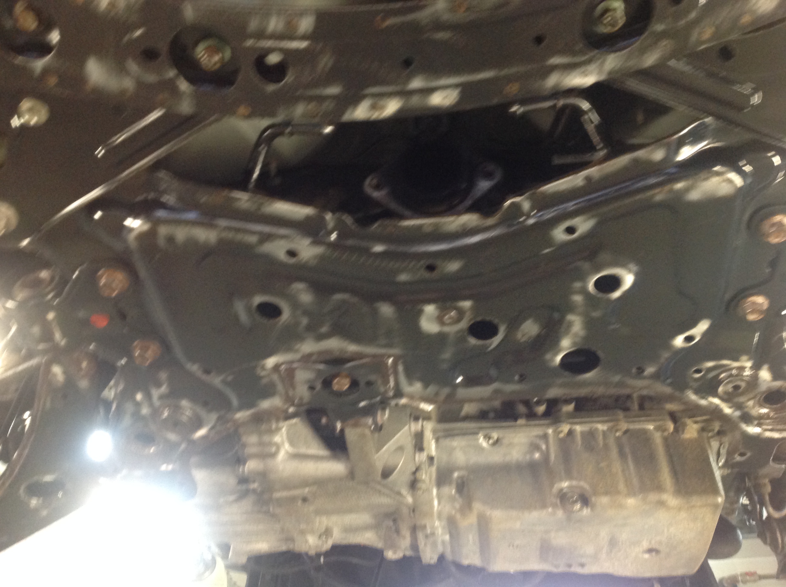

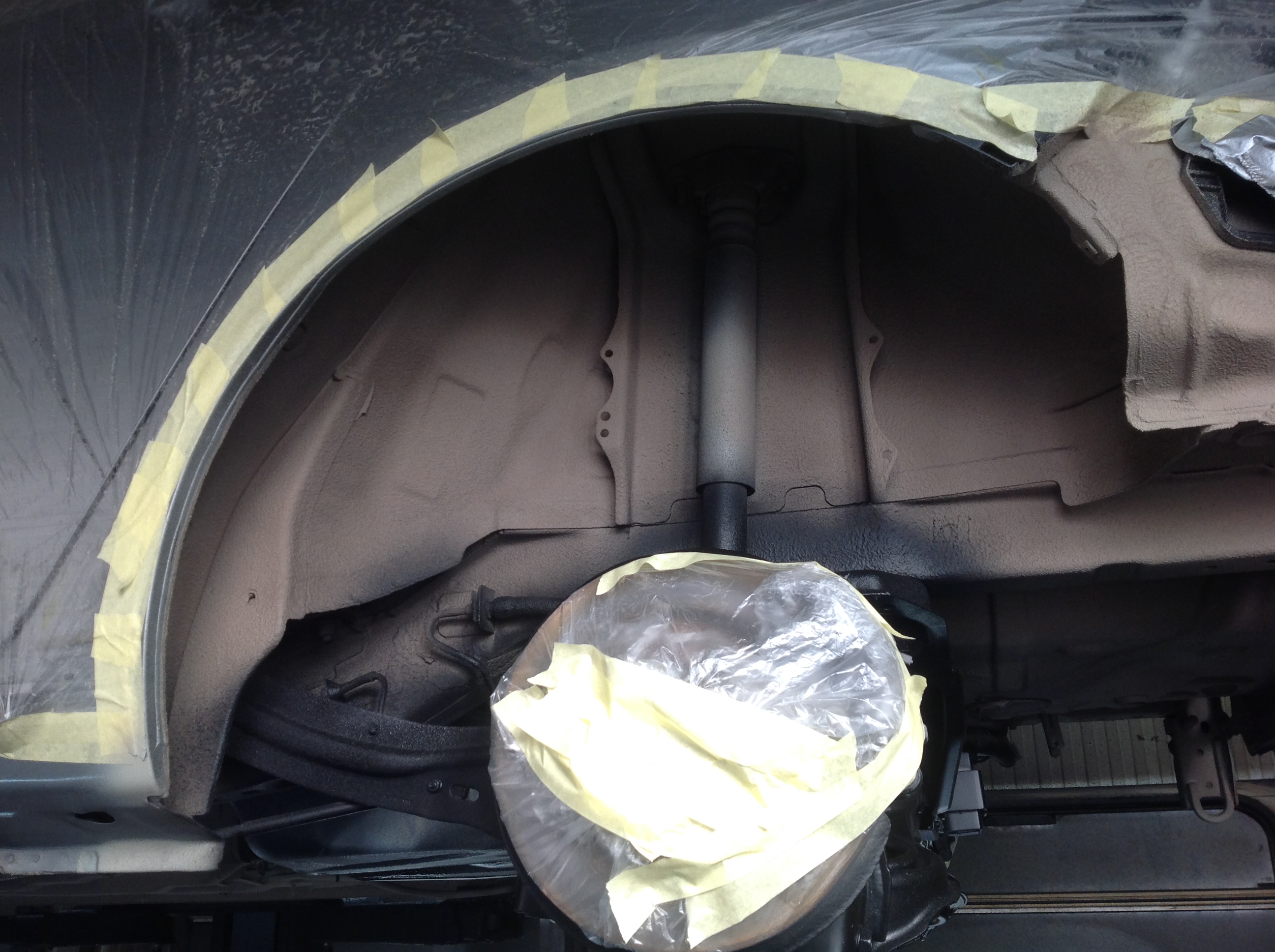

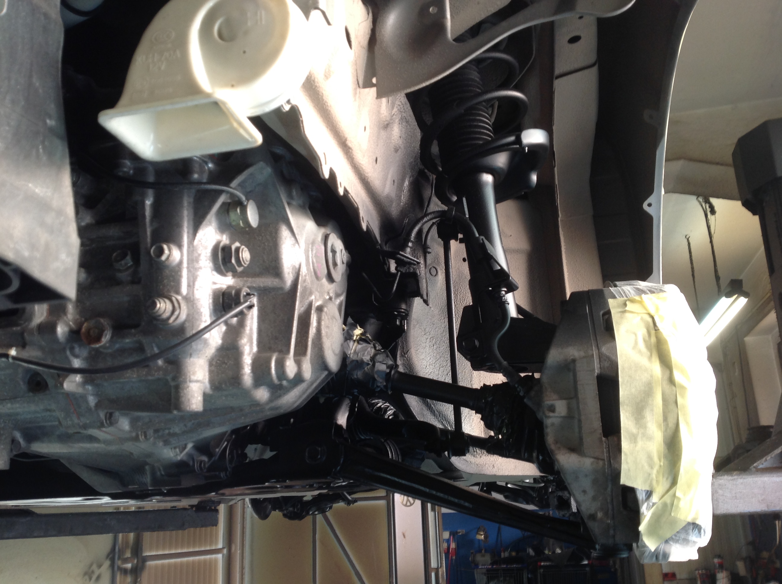

Autko odebrane :D Przy okazji wymienione zostaly uchwyty boczne zderzaka przedniego (te z tymi glupimi klipsami) przez co zniwelowany zostal rozstep miedzy zderzakiem a blotnikami przednimi (glupie klipsy, kto daje w takich miejscach klipsy?!) na oryginalne M3 MPS (a cena ich to zdzierstwo w ASO <glupek2> )
fotki z ostatniego etapu prac, konserwacja woskiem AKEMI + wygluszenie
za zdjecia dziekuje wlascicielowi warsztatu, gdyz sam niestety nie mialem czasu sie tam pojawic.

Postprzez rafałmazda » 1 mar 2018, 19:47
mega robota, teraz sól Ci nie straszna <spoko>
Od: 1 mar 2012, 19:49
Postprzez Neonixos666 » 1 mar 2018, 20:15
Zdjęcia pod tytułem ,,lepiej niż z fabryki" <spoko>
