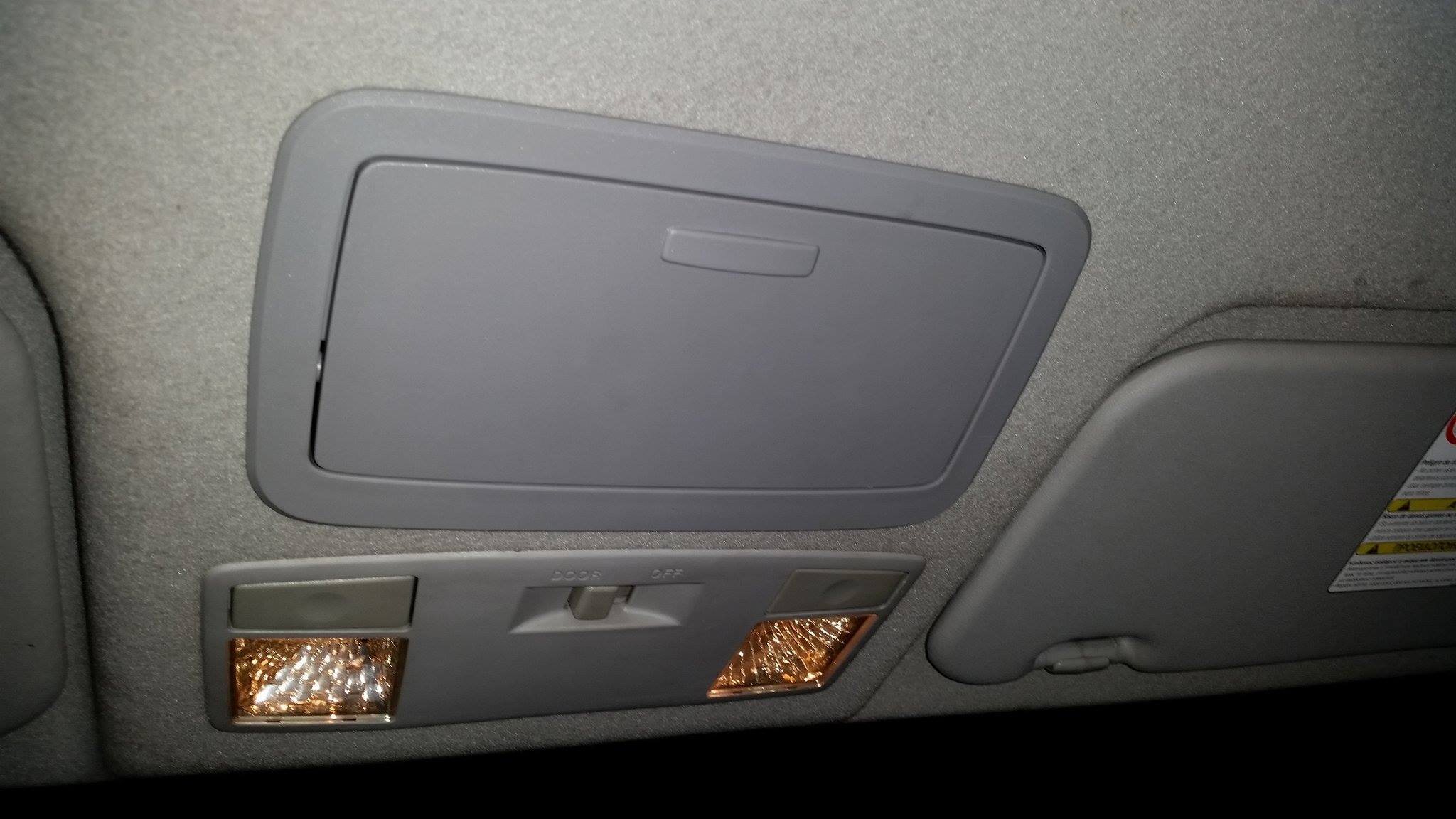

Nie byłbym sobą gdybym nic nie robił przy samochodzie :)

Postprzez macvas » 30 mar 2017, 06:47
Bardzo fajnie podziałane <spoko>
Jak widać ten z Almery N16 pasuje "jak z fabryki".
Jaki szacunkowy czas tego moda? Wyciągałeś podsufitkę rzecz jasna ? :>

Postprzez francesco_franco » 30 mar 2017, 07:48
Dobry mod. <spoko> Jeszcze podświetlenie by się przydało. :D

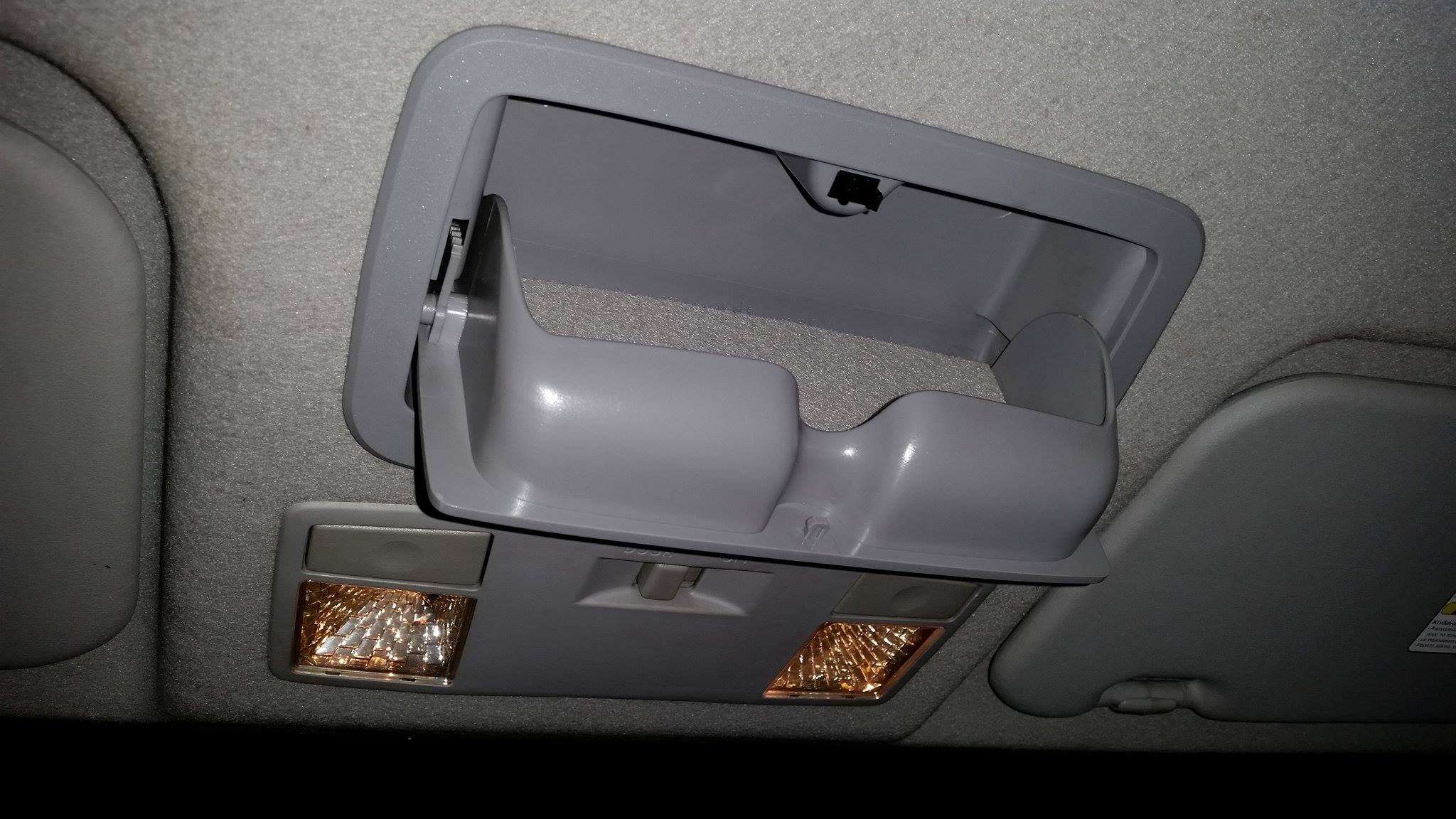

Postprzez ezg_siwy » 30 mar 2017, 07:49
Nie ma potrzeby wyciągania podsufitki. Jest cały opis tego moda na rosyjskim forum, do którego linka wrzucał prekursor tego rozwiązania.
Wystarczy odrysować kształt schowka na kartonie, przyłożyć do dachu, wyciąć i wsadzić – w dużym skrócie :)

Postprzez hasari » 30 mar 2017, 20:55
Słuchajcie... Nic nie wyciągałem, nie babrałem się z tym specjalnie. Odrysowałem sobie kontur od metalowej ramki, która powinna być ze schowkiem, jest bardzo potrzebna do montażu jakby co :P
Całość zajęła mi 5 minut, nożyk do tapet i heja!
Mod bardzo przydatny, wreszcie nie porysują mi się okulary. Koszty niewielkie, a myślę że warto takie coś mieć w aucie :)

Postprzez hasari » 31 mar 2017, 10:11
Jak każdy element montowany do podsufitki, schowek ten miał taką metalową ramkę, w którą wciskało się schowek, żeby nie wypadł. Najpierw tą metalową ramkę zdjąłem ze schowka. Od tej ramki odrysowałem wszystko, wyciąłem, włożyłem ramkę. Zagiąłem wszystkie elementy tak żeby ramka stabilnie siedziała i dopiero wtedy włożyłem schowek :)

Postprzez Krystek07 » 31 mar 2017, 12:24
Zaraz będę walczył ze zdjeciem tej ramki metalowej bo skubana strasznie mocno siedzi.

Postprzez hasari » 31 mar 2017, 20:21
Krystek07 napisał(a):Zaraz będę walczył ze zdjeciem tej ramki metalowej bo skubana strasznie mocno siedzi.
Nic na siłe, wystarczy podważyć z jednej strony :P
