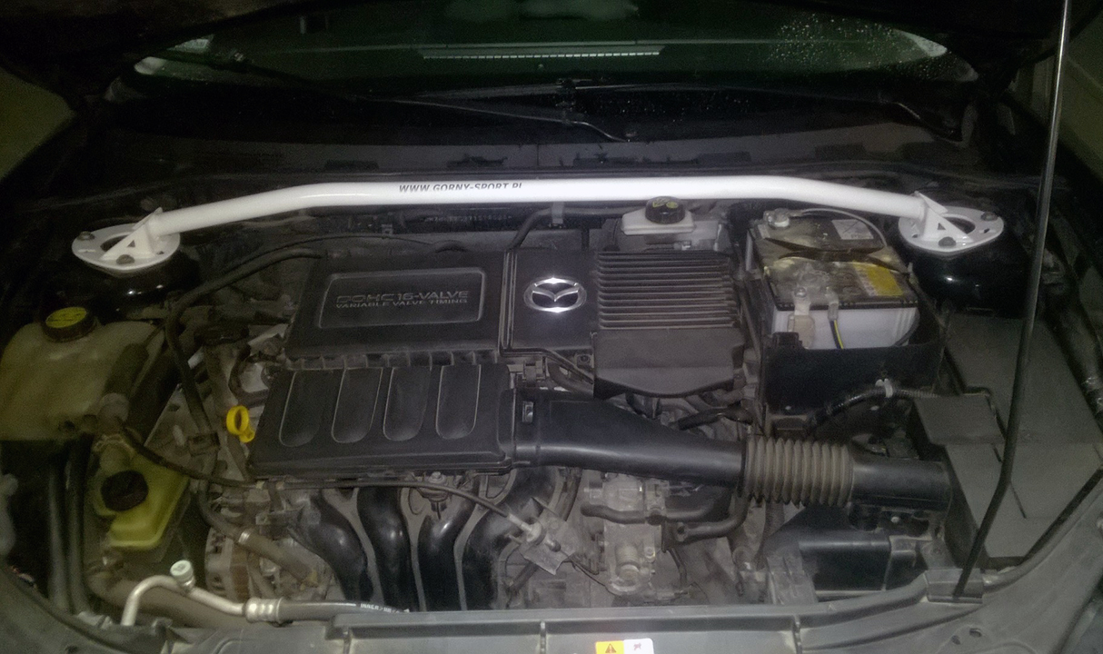

Postprzez majkel79 » 12 paź 2017, 09:45
Wpadł kolejny drobiazg :)
Dla nadal wahających się dodam, że to jeden z tych modów które powinno się zrobić jak najszybciej :D

Postprzez kulisz » 12 paź 2017, 11:15
Najs, pytanko – z allegro brałeś rozpórkę? Bez problemu na stojącym samochodzie wlazło czy trzeba podlewarkować z oby stron? :)
A i ciekawość – jak z dostępnością do akumulatora? Do jego wymiany trzeba zdjąć rozpórke? :D
Od: 2 maja 2016, 21:07
Posty: 132 (1/7)
Skąd: Małopolska
Auto: Była: Mazda 3 BK 1.6 Z6 105KM 2006 Galaxy Grey
Jest Mazda 3 BP 2.0 122HP 2019 Crystal Soul Red oraz Mazda 2 DJ 1.5 90HP 2018 Soul Red
Postprzez majkel79 » 12 paź 2017, 13:20
A więc po kolei...
kulisz napisał(a):Najs, pytanko – z allegro brałeś rozpórkę?
Dzięki. Tak z allegro. Ale kontaktowałem się bezpośrednio z GSG, żeby ustalić szczegóły.
kulisz napisał(a):Bez problemu na stojącym samochodzie wlazło czy trzeba podlewarkować z oby stron? :)
No więc sprawa wygląda w ten sposób. Wcześniej miałem Civica i tam poducha amora miała śruby, które przechodziły przez otwory w kielichach, więc wystarczyło na stojącym aucie odkręcić nakrętki, założyć rozpórkę i tyle. W Mazdzie jest zupełnie inaczej – poducha amora ma wtopione nakrętki a śruby wkręcasz od góry. Jako, że rozpórka od GSG jest jednoelementowa – nie regulowana – to żeby ją założyć trzeba wykręcić wszystkie sześć śrub (po trzy z każdego kielicha). Niby nic, bo założyłem rozpórkę bez większych problemów (trochę się zaskoczyłem bo bez zdjęcia osłony akumulatorów ani rusz). No więc zaczynamy dokręcanie. Jedna strona poszła idealnie. Powkręcałem wstępnie śruby i idę na drugą stronę. Wkręcam pierwszą, chcę wkręcać drugą i niespodzianka – poducha się nieco przesunęła i nie mogę wpasować śruby w otwór. Z trzecią śrubą to samo. No więc lewarek i jedziemy nieco w górę. Po kilku korektach na lewarku góra/dół udało się w końcu złapać gwinty na poduszce. Dokręciłem wstępnie i schodząc powoli w dół dokręcałem coraz bardziej. Fakt – zabawy trochę jest.
kulisz napisał(a):A i ciekawość – jak z dostępnością do akumulatora? Do jego wymiany trzeba zdjąć rozpórke? :D
O ile dostęp do klemy jest – w razie podpięcia kabla czy coś – to jeśli zajdzie potrzeba wyjęcia aku trzeba zdemontować rozpórkę.

Postprzez kulisz » 12 paź 2017, 14:13
Ok, dzięki za odp. Jeszcze pytanie – jak się teraz auto prowadzi? Wyraźna różnica?

Postprzez majkel79 » 12 paź 2017, 14:57
kulisz napisał(a):Ok, dzięki za odp. Jeszcze pytanie – jak się teraz auto prowadzi? Wyraźna różnica?
Jeszcze nie miałem okazji pocisnąć jej w zakrętach, ale z doświadczenia wiem, że rozpórka robi różnicę :)

Postprzez ezg_siwy » 13 paź 2017, 08:01
Miałeś chyba pecha przy montażu, bo ja założyłem swoją bez podnoszenia auta. Śruby wyszły i weszły bez problemów.
Powinieneś sprawdzić geometrię, bo jest szansa, że mógł Ci się lekko amor przestawić.

Postprzez majkel79 » 13 paź 2017, 08:18
ezg_siwy napisał(a):Miałeś chyba pecha przy montażu, bo ja założyłem swoją bez podnoszenia auta. Śruby wyszły i weszły bez problemów.
Też tak właśnie podejrzewam...
Na stojącej na ziemi furze śruby powinny gładko wyjść i wejść na to samo miejsce bez gimnastyki.
Problem był akurat na tym amorze który wylał więc zapewne tu jest pies pogrzebany.
Na początku listopada będę przednie amory zmieniał to przy okazji podjadę, żeby sprawdzili geometrię.
No więc różnica jest. Nie jakoś mega twardo ale zdecydowanie czuć że różnica jest. Zwłaszcza w zakrętach się ładnie klei. Na Eibachach i sprawnym zawiasie to już w ogóle będzie malina :)

Postprzez ezg_siwy » 16 paź 2017, 08:30
Potwierdzam, mniej przód ucieka w zakrętach. Pewnie jakbym miał obniżoną, to by była większa różnica, ale i tak jestem mega zadowolony, bo zmniejszyła się podsterowność <jupi>

Postprzez majkel79 » 19 paź 2017, 11:33
ezg_siwy napisał(a):Potwierdzam, mniej przód ucieka w zakrętach. Pewnie jakbym miał obniżoną, to by była większa różnica, ale i tak jestem mega zadowolony, bo zmniejszyła się podsterowność <jupi>
Poprawę właściwości jezdnych dzięki usztywnieniu zawieszenia odczują głównie Ci którzy jeżdżą bardziej agresywnie bądź bawią się na torze. A dodatkowe plusy rozpórki dla "cywilnego" użytkownika to koniec z trzeszczącą deską rozdzielczą (jeśli taki objaw był) i przede wszystkim ratunek dla przedniej szyby jeśli z impetem wjedziemy w jakąś dziurę której nie zauważyliśmy.
