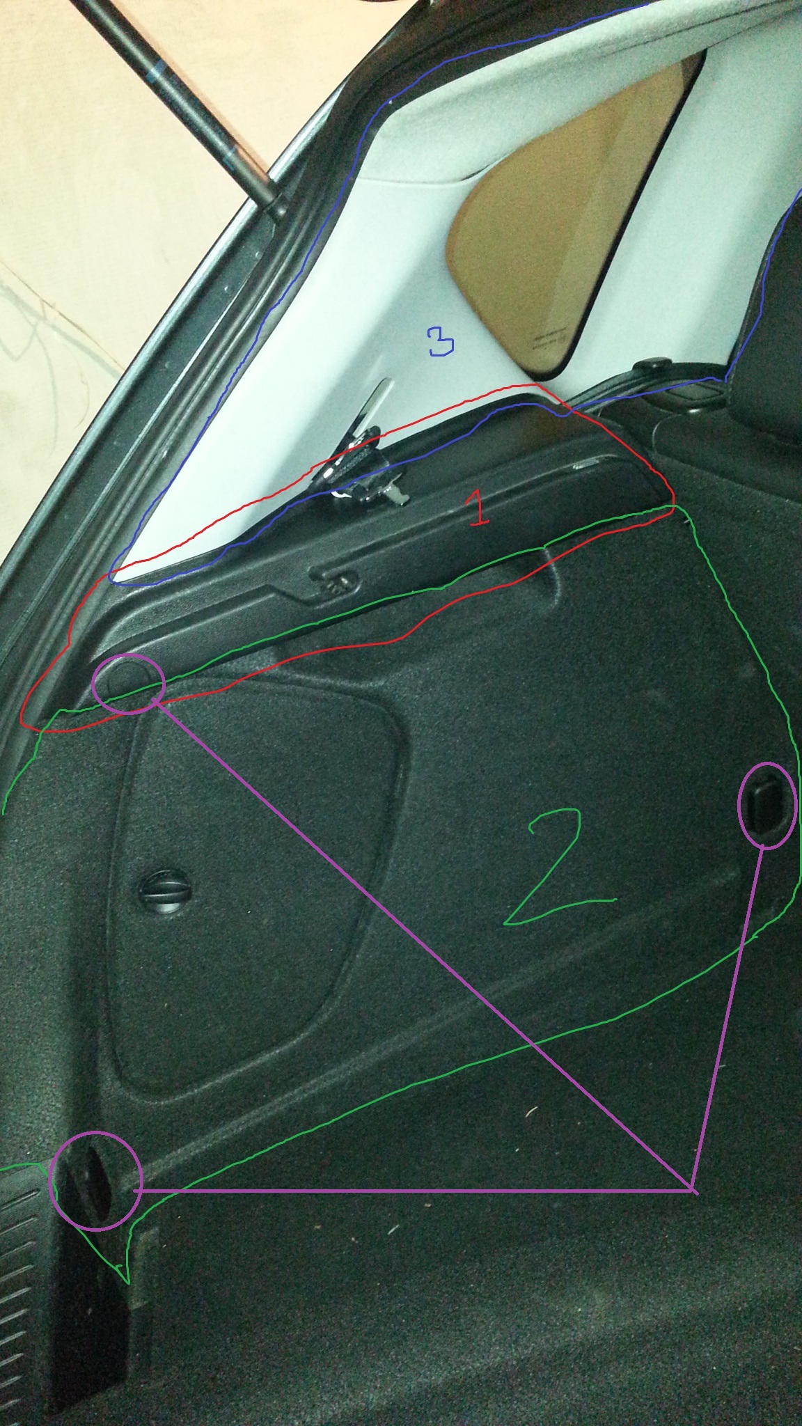

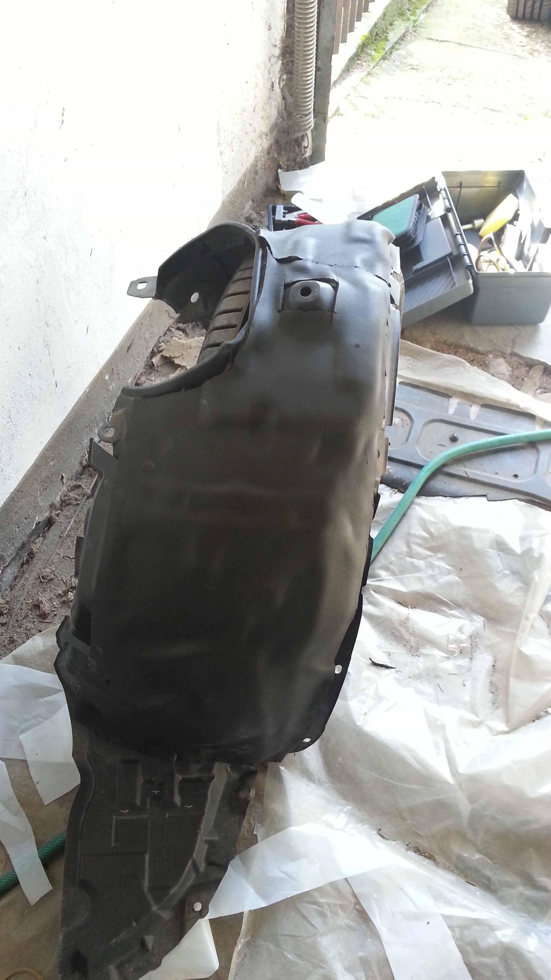

Odnosząc się do demontażu wszystkich elementów, ja zrobiłem to w następujący sposób.
1. Wyjęcie z bagażnika mat, koła zapasowego, półki i innych gratów.
2. Demontaż progów na drzwiach (podważamy paznokciami pod strony wewnętrznej i do góry ciągniemy)
3. Potrzebny nam będzie dobry(!) klucz grzechotka i nasadka 14. Żeby odkręcić tylną kanapę musimy użyć trochę siły (a w moim przypadku nawet młotka). Gdy próbowałem używać zwykłego klucza nasadkowego ciągnąc coraz mocniej zjechałem klucz... Te śruby są bardzo mocno przykręcone. Ciężko je zerwać bo są dosyć grube. Śrub jest sześć. Dwie po lewej, dwie po środku i dwie z prawej (zaznaczono na zdjęciu poniżej).
4. Demontujemy plastiki z nadkoli i listwę ochronną progu bagażnika (podważamy od strony wewnętrznej i ciągniemy do góry). Zaczynamy od wyjęcia wszystkich spinek. Mnie udało się żadnej nie złamać, dzięki pewnemu patentowi. Każda spinka ma dodatkowe kółko po środku. Ostrym nożykiem podważamy środkowe kółko, zwalniając blokadę spinki.
Etap wyklejania i materiały opiszę w następnym poście, z uwagi na obszerność materiału :)

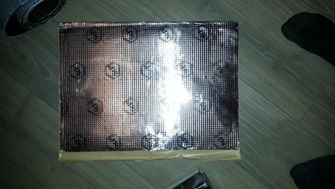

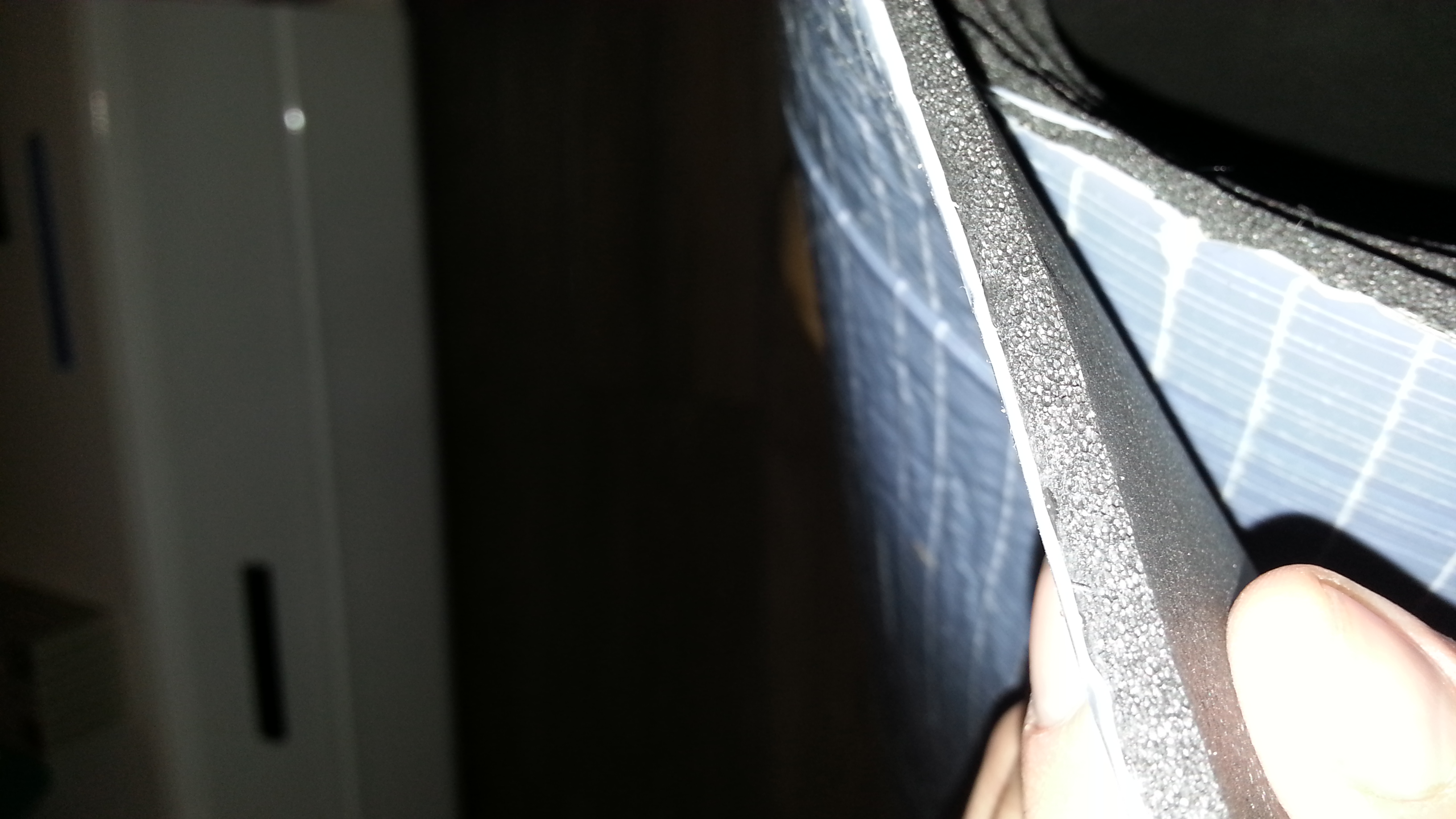

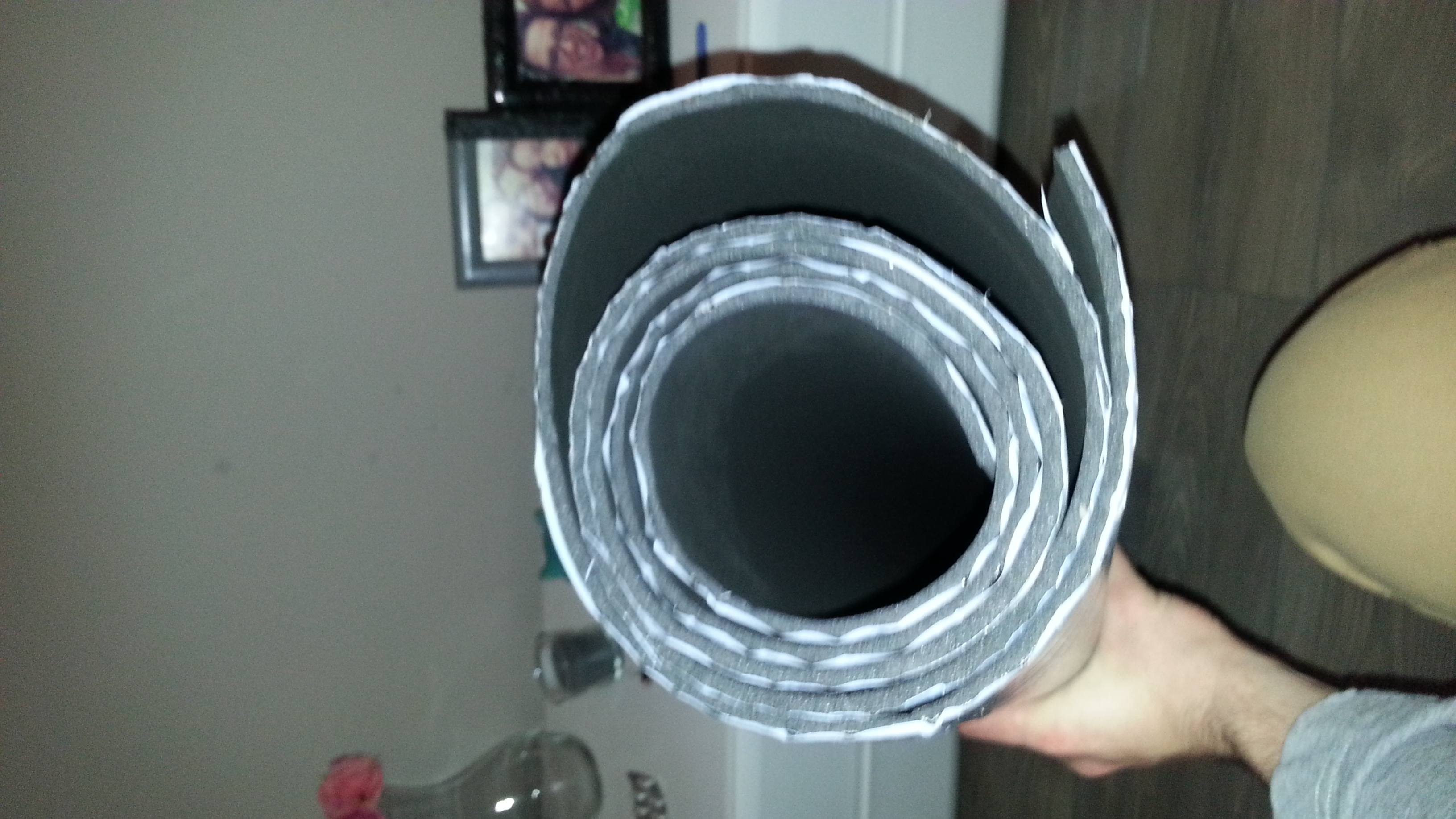

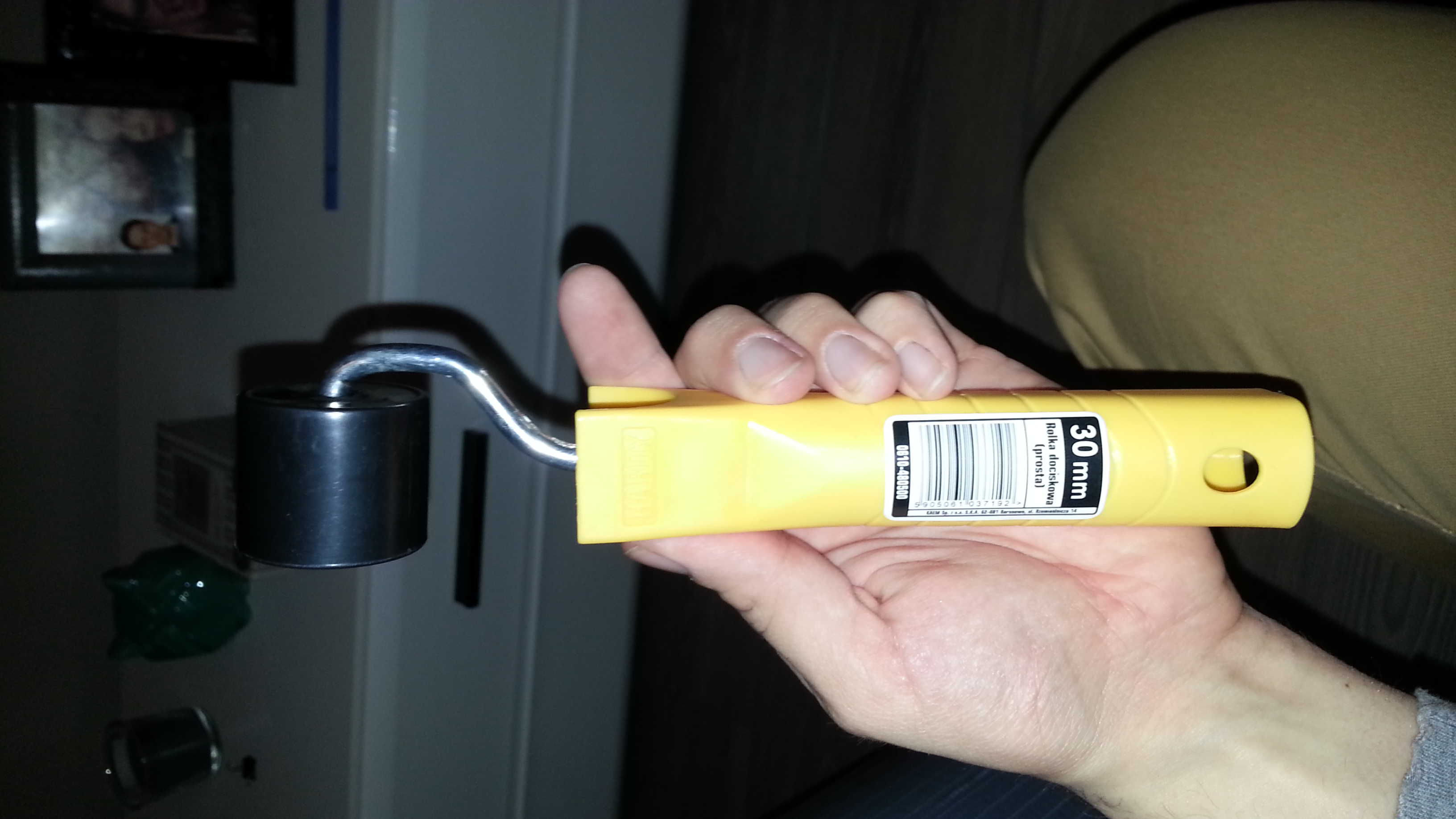

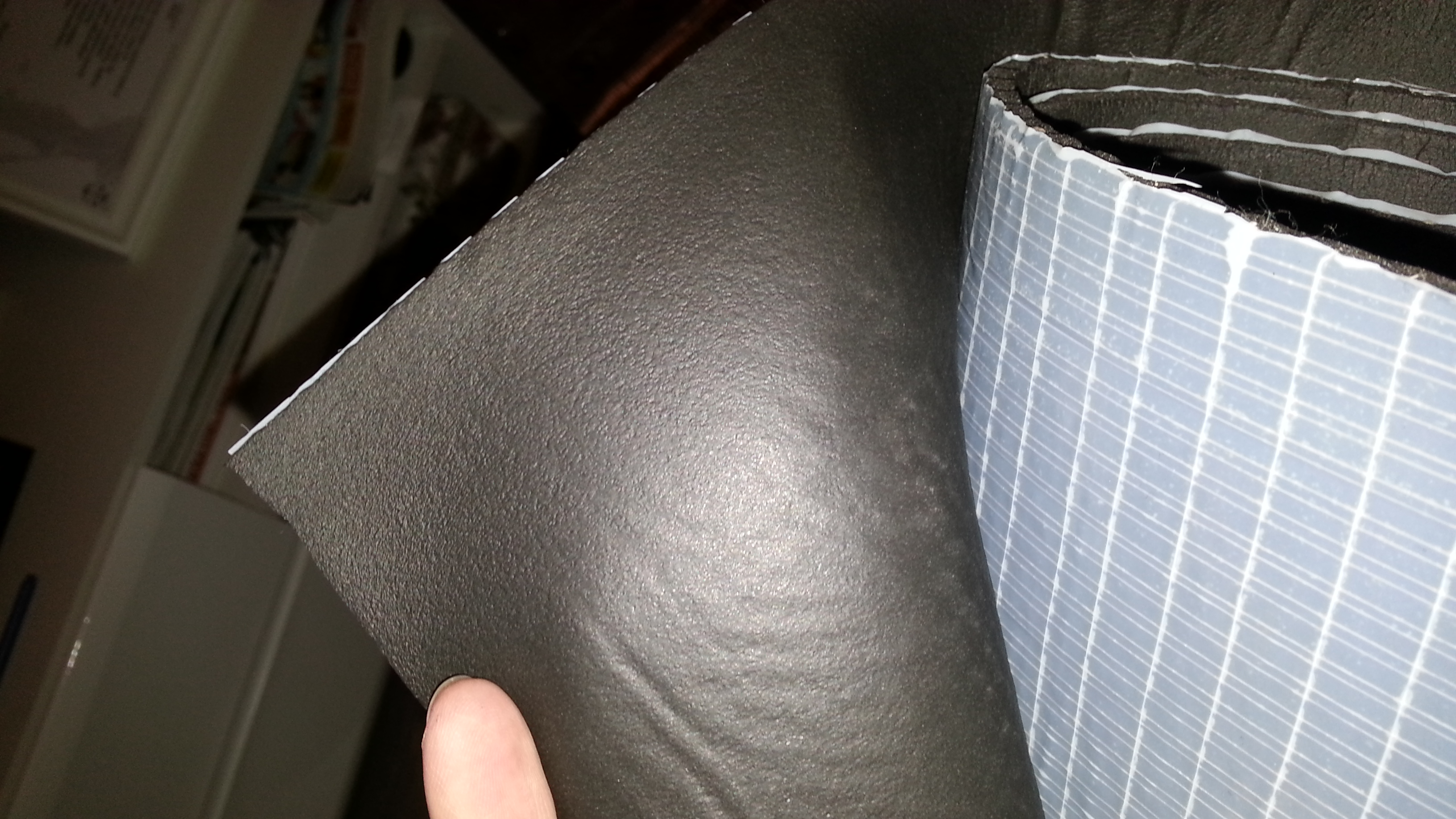

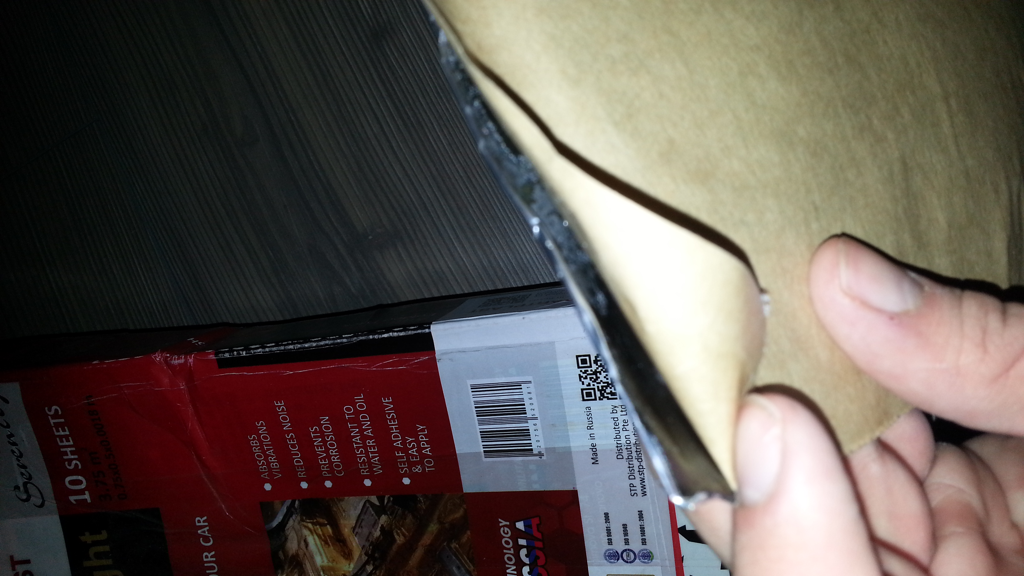

Do wyciszania i wygłuszania Mazdy używałem mat STP Silver (aluminiowo butylowe) i pianki akustycznej kauczukowej o grubości 6 mm. Łącznie zużyłem 10 mat (50cm x 75 cm) STP i 2,5 m2 pianki. Udało się pokryć całą powierzchnię bagażnika nadkola, próg bagażnika i w górę aż pod tą małą trójkątną szybkę. Udało się również położyć maty pod siedziskiem kanapy. Najszybciej szło wyklejanie nadkoli, bagażnika i podłogi pod kanapą. Znacznie więcej czasu zajmuje wyklejanie i docinanie małych kawałków mat na powyżej nadkoli, na progu i bokach bagażnika.
Na pewno należy mieć ze sobą rękawice bo maty alu-butylowe bardzo łatwo rozcinają skórę.
Operację zaczynamy od odkurzenia całego syfu, który zebrał się w bagażniku. Szczególnie dużo jest tego we wnęce na koło zapasowe. Przydatnym jest odkurzacz. Następnie rozpuszczalnikiem ekstrakcyjnym (odtłuszczaczem) czyścimy wszystkie powierzchnie na jakie naklejać będziemy maty.
Wyklejając starałem się używać jak największych kawałków mat i zaklejać otwory technologiczne.
Pianką klei się znacznie szybciej, tym bardziej, że przyklejamy jej duże płaty. Początkowo chciałem pianką obłożyć też od wewnątrz plastiki, ale niestety nie starczyło pianki.
Jeżeli ktoś się za to chce zabierać i mieć zauważalny efekt (ja oraz dziewczyna słyszymy go bardzo wyraźnie – ocena subiektywna) to niestety trzeba się liczyć z takimi ilościami materiału. Koszt wyciszenia bagażnika wyniósł mnie około 400 zł za same materiały. Na drzwi najprawdopodobniej zejdzie 6 mat ma parę drzwi. W planach są jeszcze przednie nadkola, grodź silnika i dach, ale dwa ostatnie dopiero na wiosnę :)

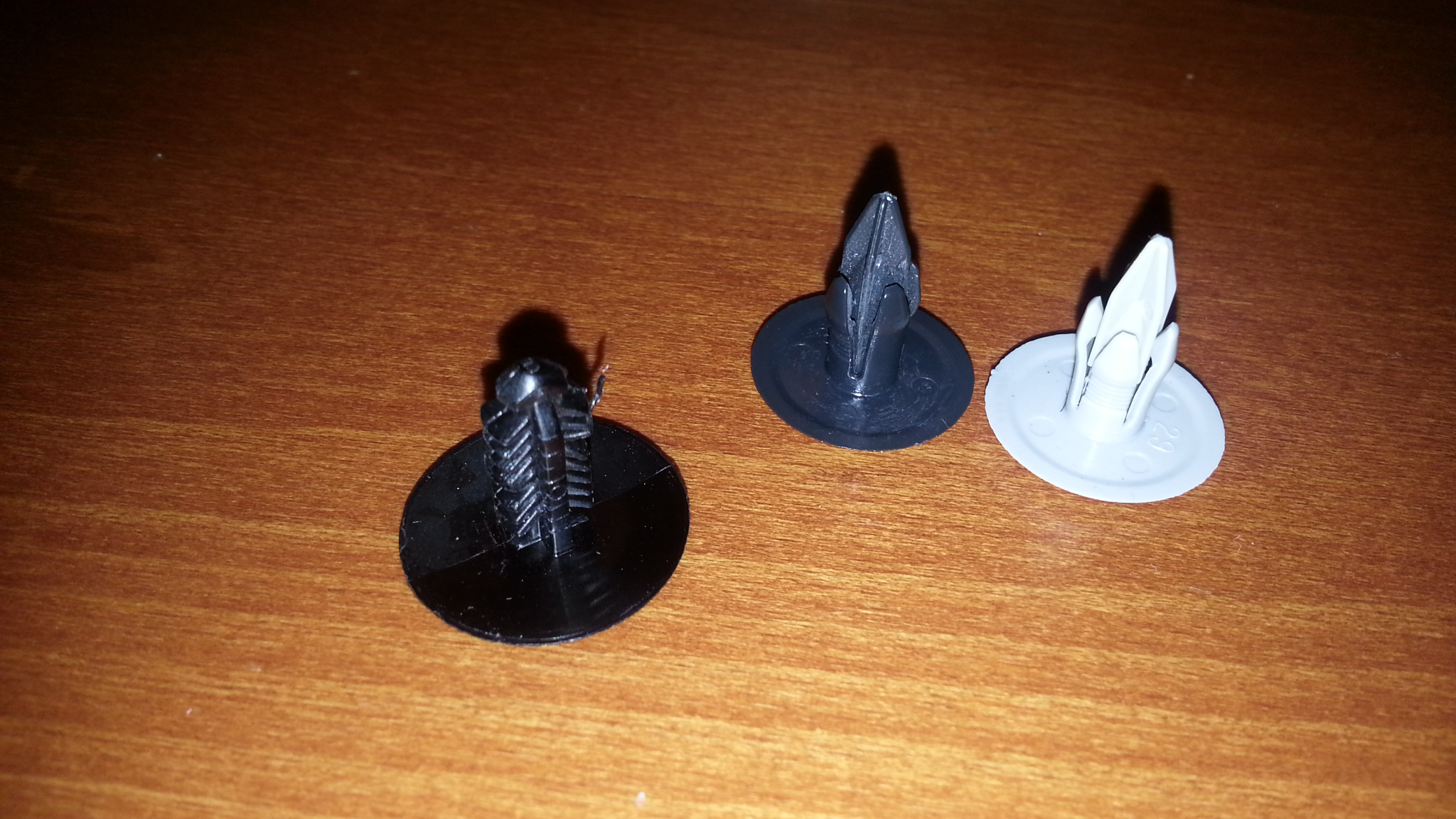

2 rodzaje spinek jakie spotkamy przy demontażu (jeden rodzaj spinki jest w dwóch kolorach)

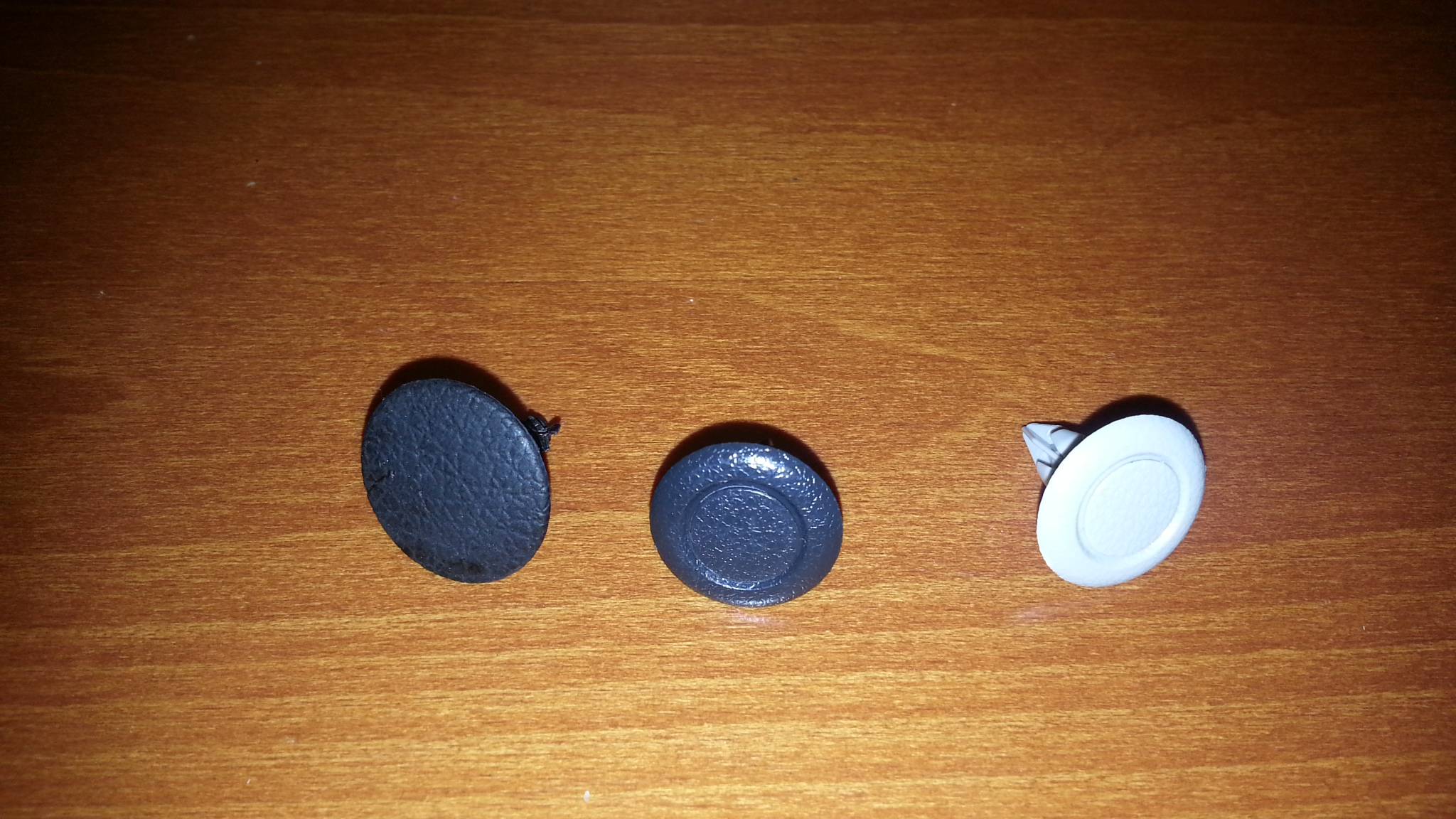

Usuwamy wszystkie zaślepki śrub i wykręcamy śruby ( krzyżak i nasadkowy klucz – zaznaczono kolorem fioletowym). Demontujmy plastiki w kolejności jak na zdjęciu. Co ważne, nie musimy demontować pasów bezpieczeństwa plastki nr 1 można odciągnąć na bok żeby nam nie przeszkadzał. Żeby usunąć plastik nr 1 odkręcamy 1 śrubę za zaślepką po lewej stronie plastiku (krzyżak), a następnie wyciągamy plastik (jest tylko na zatrzaskach). Potem usuwamy kolejne spinki, które były pod plastikiem i z zatrzasków wyjmujmy plastik nr 2 i kolejno nr 3.

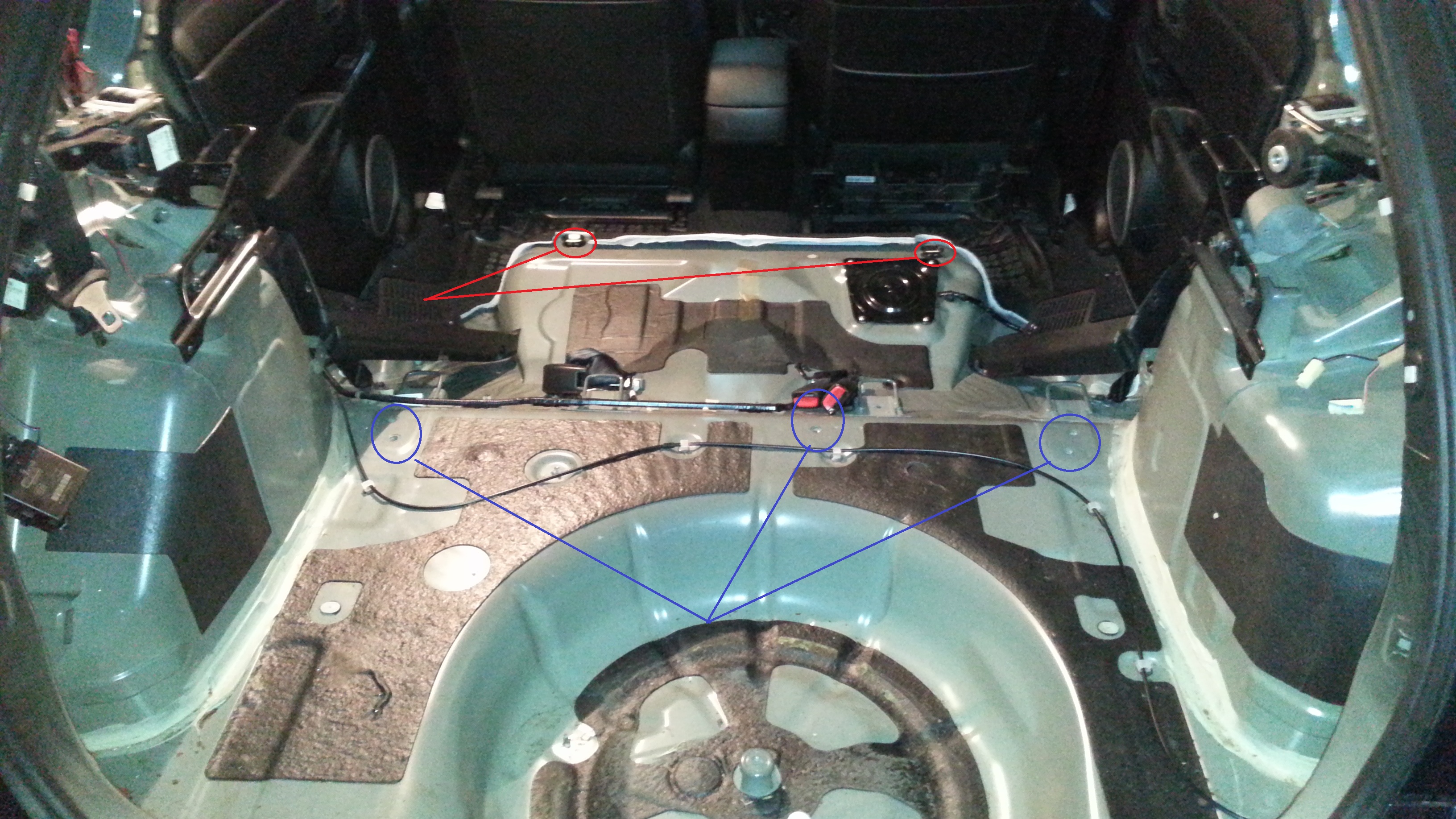

Gdy zdemontujemy plastiki nadkoli możemy zdemontować kanapę i plastiki przy drzwiach. Na niebiesko zaznaczono miejsca w których są śruby trzymające oparcie tylnej kanapy. Na czerwono zaznaczono zatrzaski siedziska kanapy. Spód kanapy demontujemy w ten sposób że musimy pionowo do góry pociągnąć w miejscu każdego zatrzaska. Najlepiej złapać spód kanapy od strony podłogi a drugą rękę podłożyć możliwie najbliżej zatrzasku i zdecydowanym ruchem pociągnąć kanapę do góry.

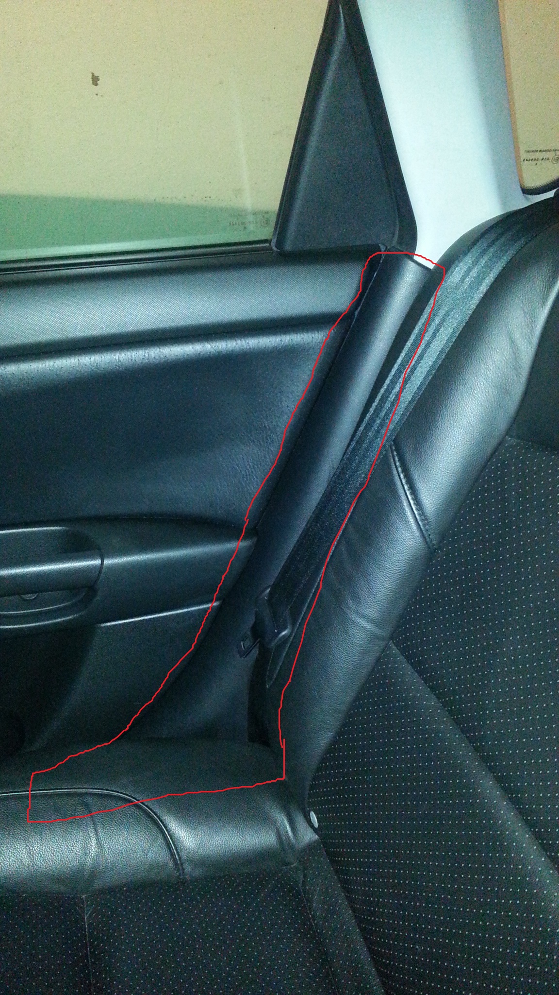

Na końcu demontujemy plastik z boku kanapy

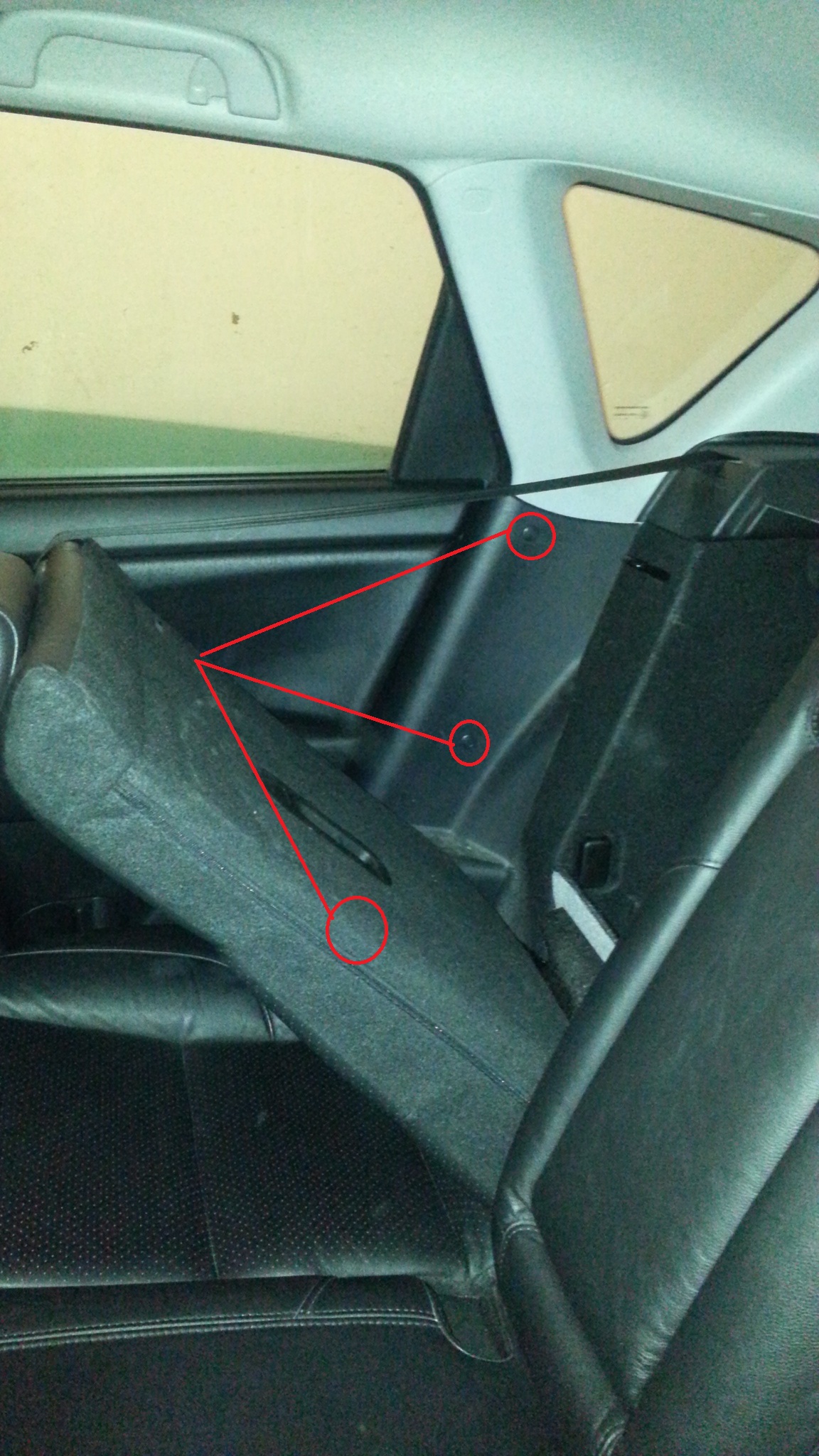

Na czerwono zaznaczono 3 spinki, które należy uprzednio wyciągnąć. Co ważne wyciągając ten plastik nie należy odchylać go na boki. W tym elemencie znajdują się długie 3 cm bolce które dodatkowo mocują element. odchylając do na boki możemy go złamać (ja tak zrobiłem, na szczęście łatwo go przykleić). Raczej odradzam demontowanie tego plastiku przez uprzedniego ściągnięcia siedziska kanapy, bo łatwo złamać wtedy bolce.

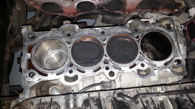

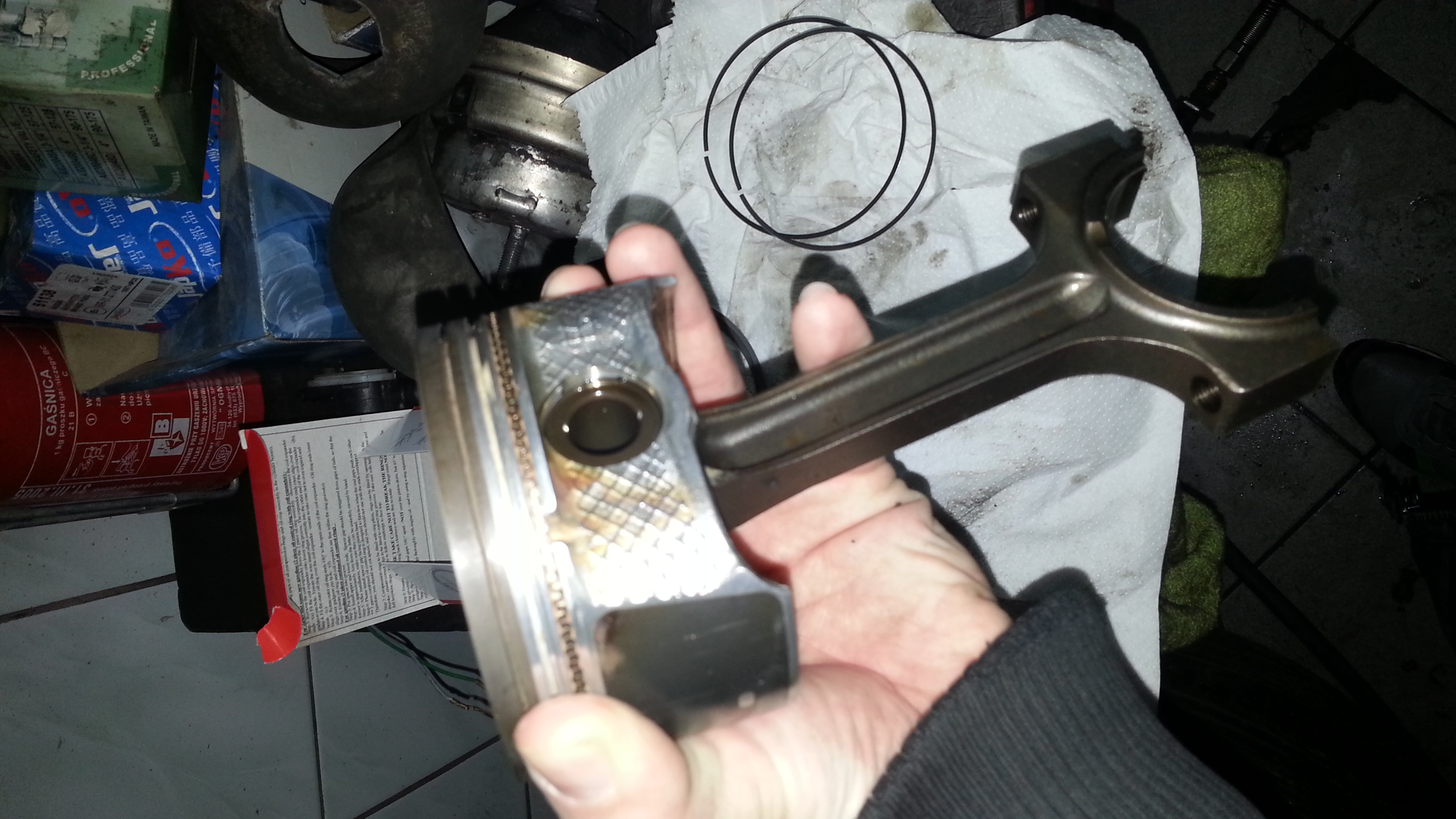

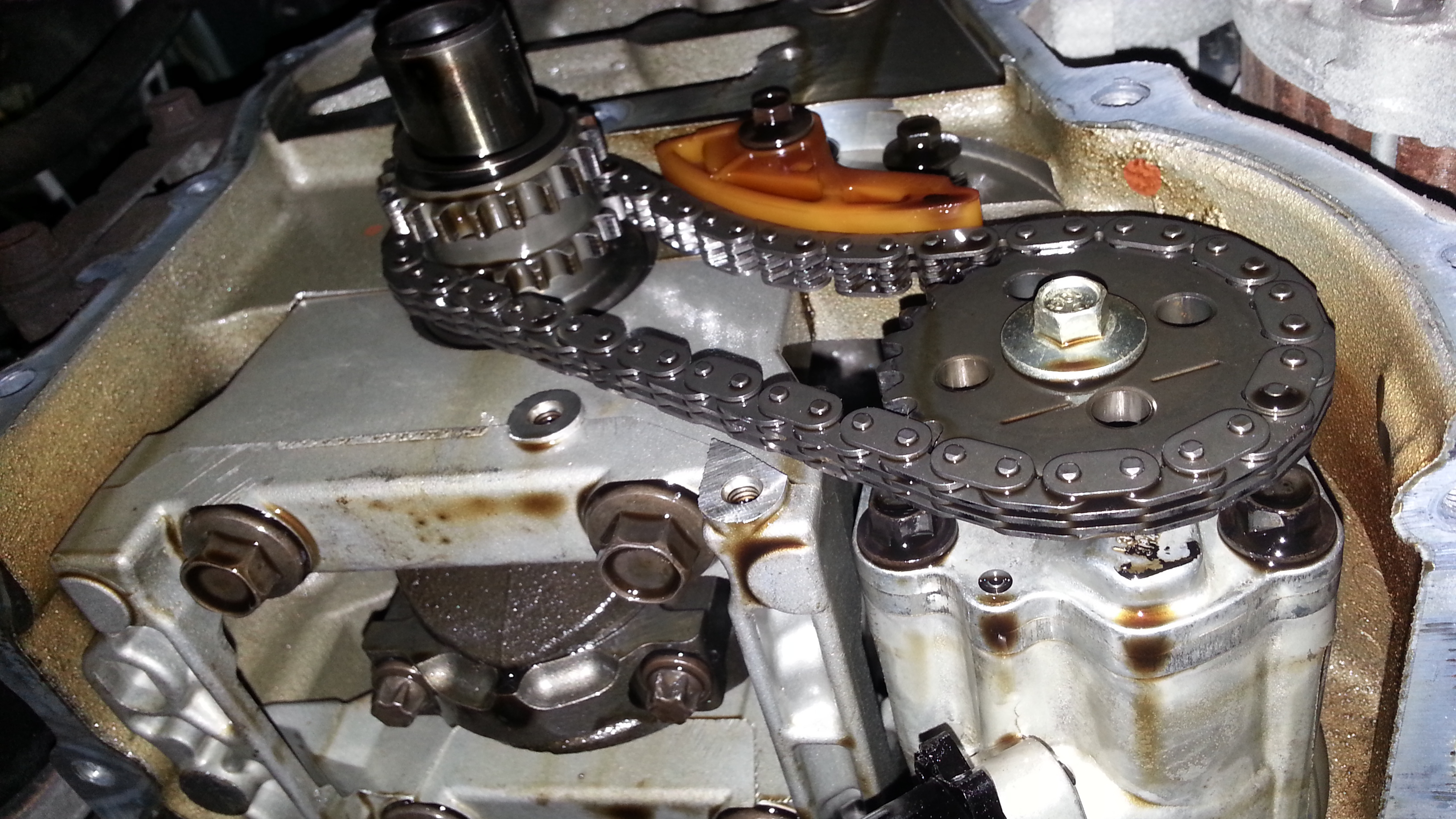

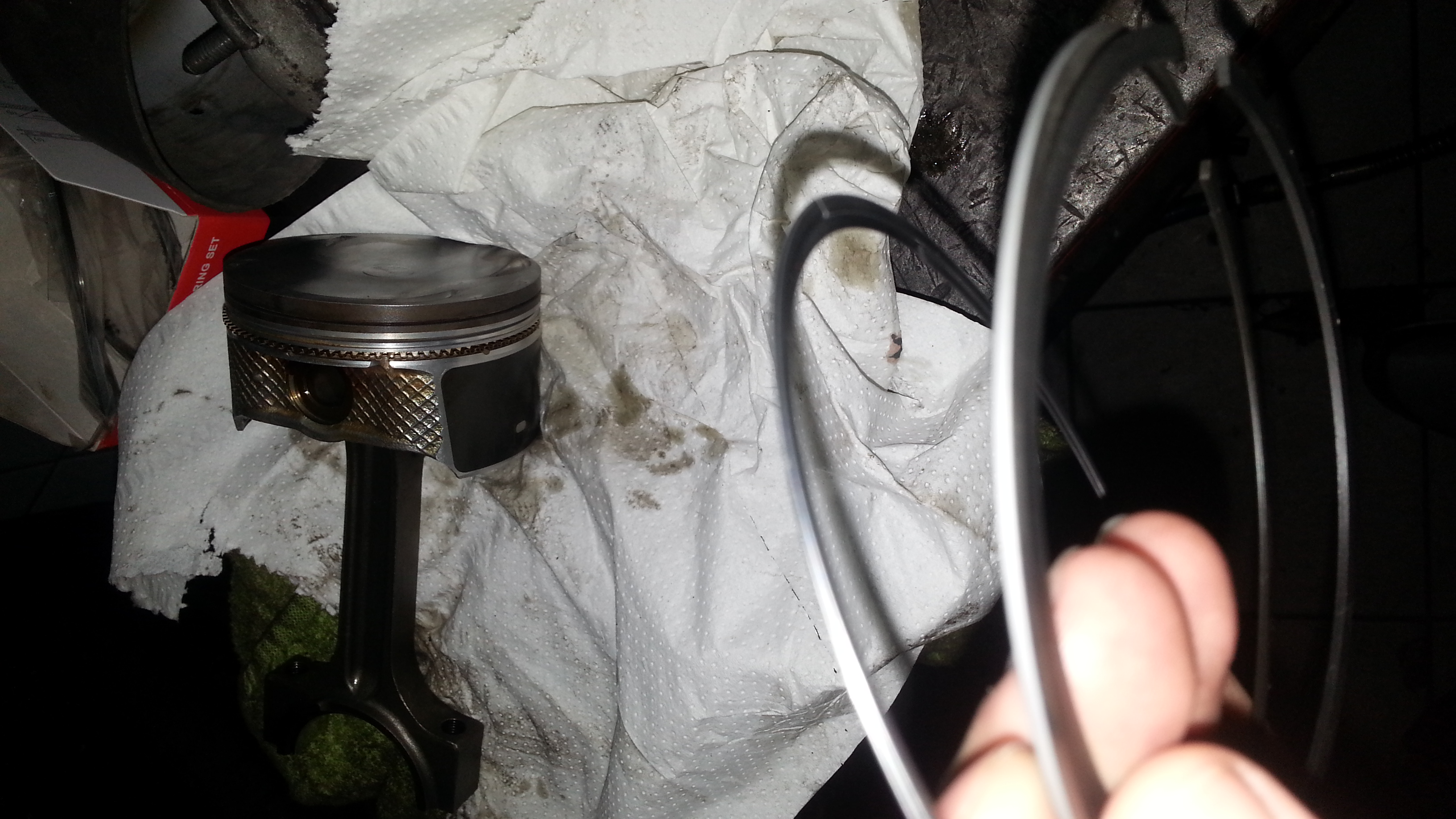

Postprzez Buder » 30 sty 2016, 22:49

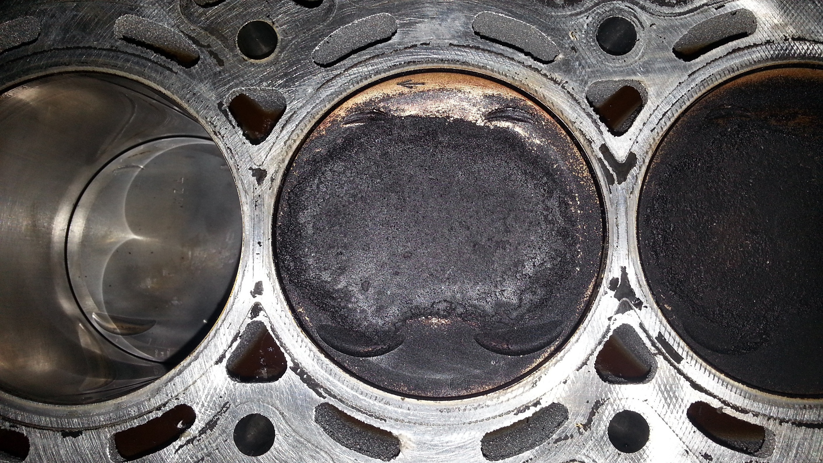

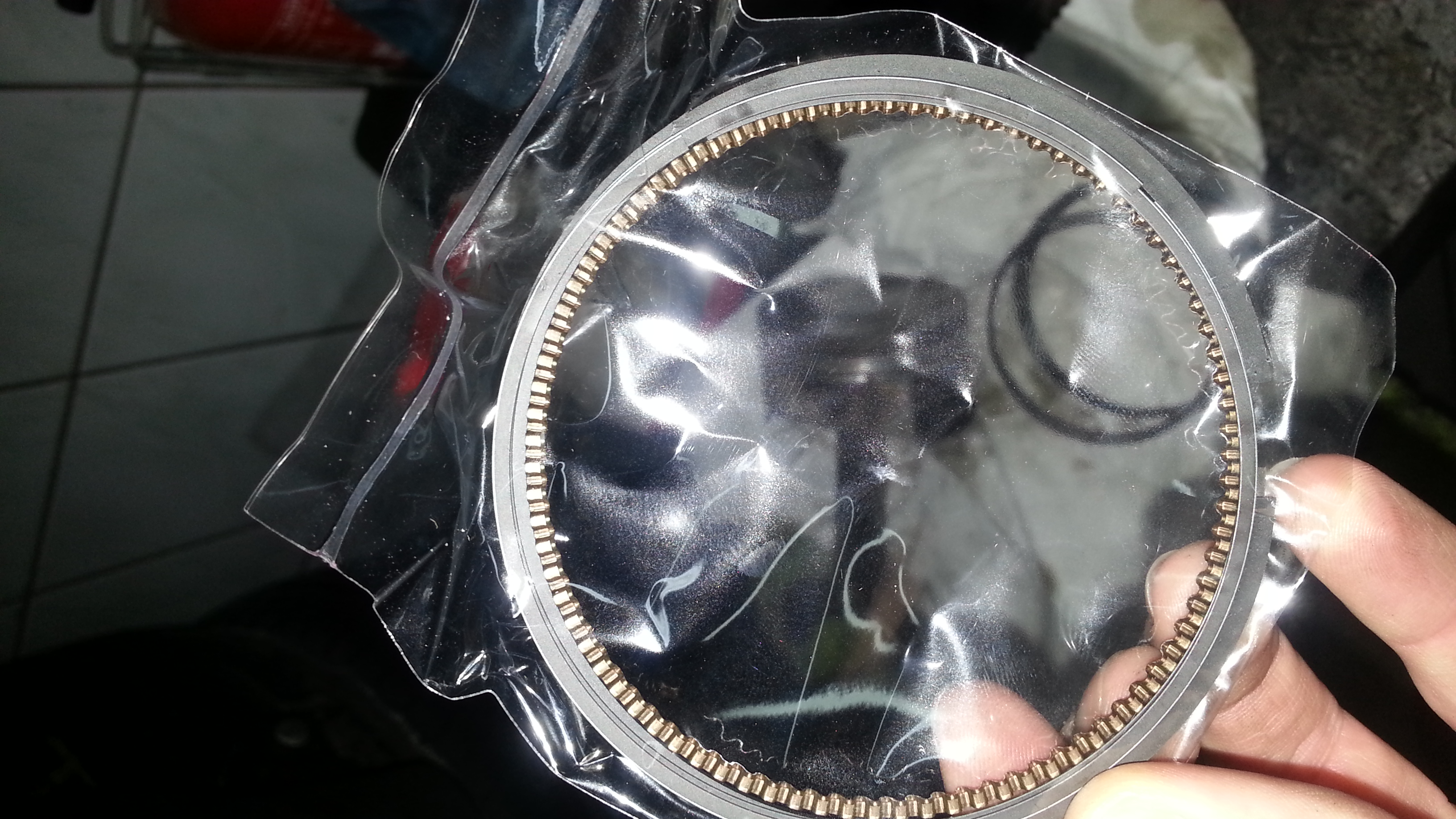

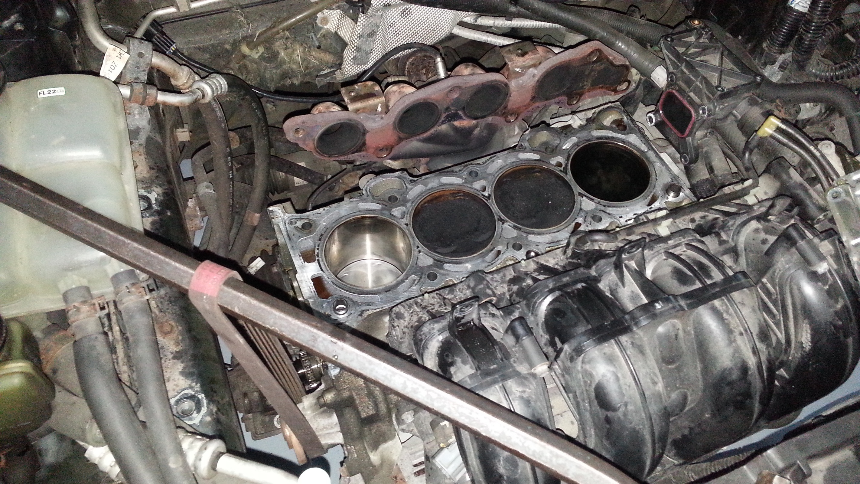

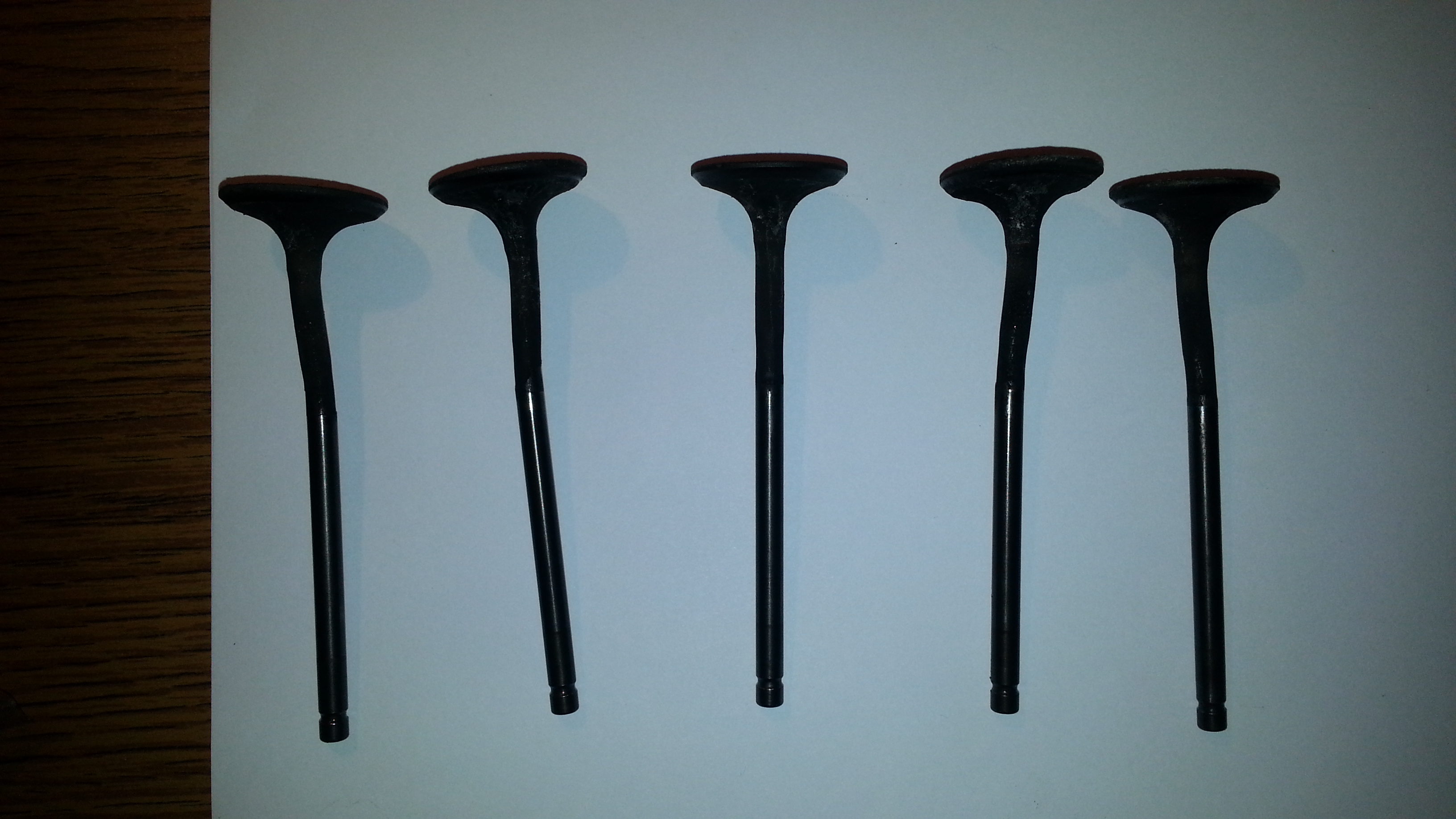

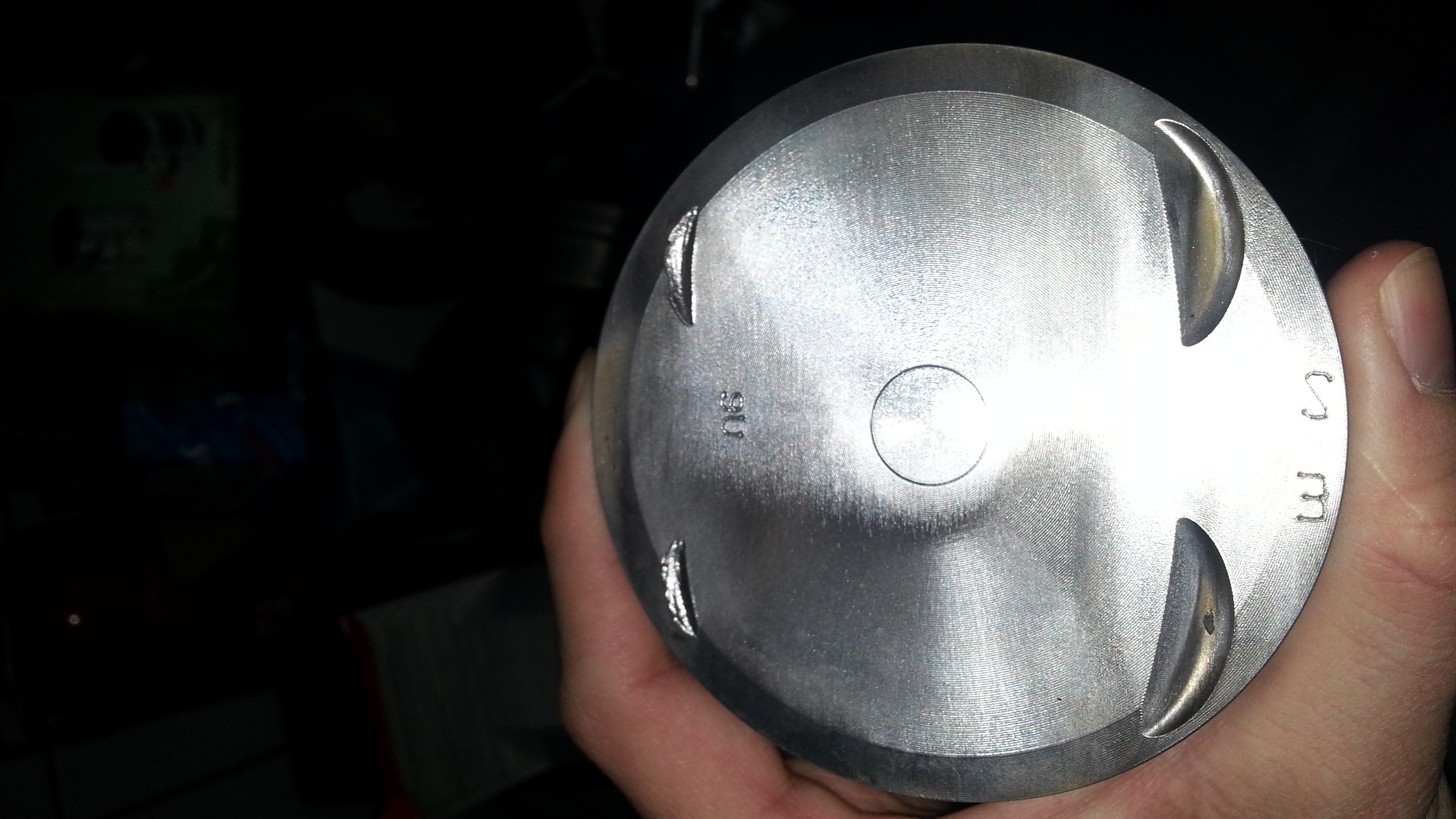

Ostatni tydzień Mazda spędziła u mechanika. Niestety problem połykania przez nią oleju był już zbyt duży żeby dało się to tolerować (ponad 0.5 litra na 1000 km). W organizacji remontu pomógł mi niezastąpiony Pan Andrzej z Carpasji, który zorganizował mechanika i części. Nadto, wziął na siebie część remontu. W życiu nie spotkałem takiego sprzedawcy!!!
Remont pokazał jeszcze jedną rzecz, którą wcześniej zatajono (podejrzewam, że przed P. Andrzejem również). Auto miało najprawdopodobniej zerwany pasek rozrządu. W wyniku zerwania tłok uderzył w zawory i je pokrzywił. Remont został przeprowadzony na oryginalnych częściach Mazdy.
W ramach remontu zrobiono:
– planowanie głowicy
– wymianę kompletu pierścieni ORI Mazda (Riken)
– wymiana wszystkich zaworów – ORI MAZDA
– wymiana uszczelki pod głowicą ORI Mazda
– wymiana wszystkich uszczelek w silniku – ORI Mazda
– wyczyszczenie tłoków z nagaru
– wymiana świec – Bosch
– wymieniona prawa poduszka silnika (okazało się ze zerwała się, a że silnik był już rozłożony to przy okazji wymieniłem)
Teraz jak jadę Mazdą czuję jakby dostała kilkanaście KM więcej. Wręcz wyrywa się przy każdym naciśnięciu gazu!
Poniżej foto z całej operacji.

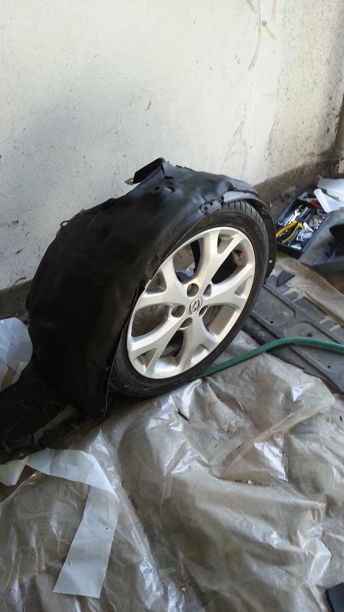

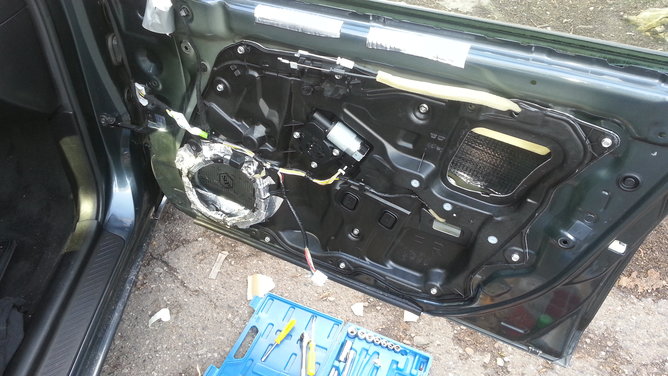

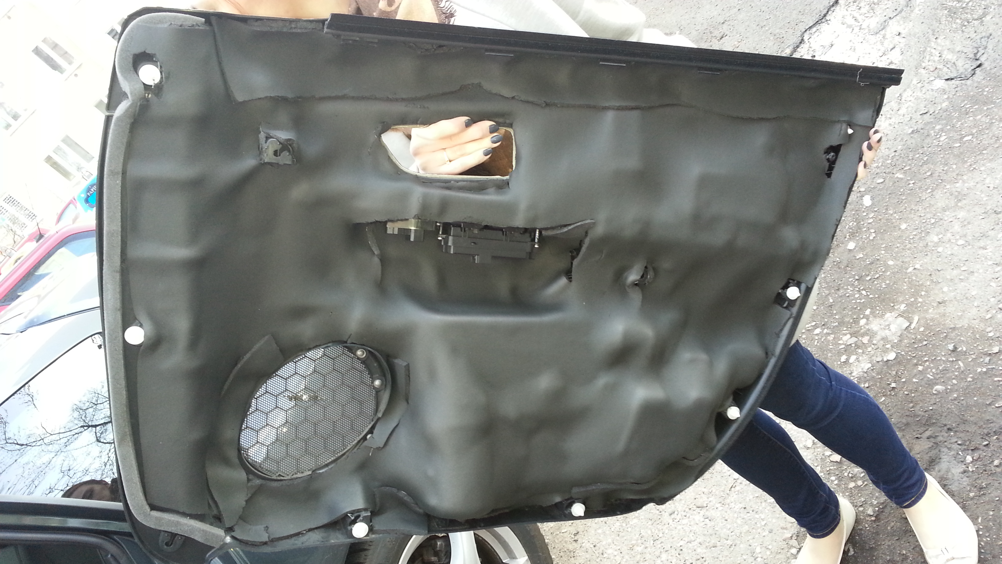

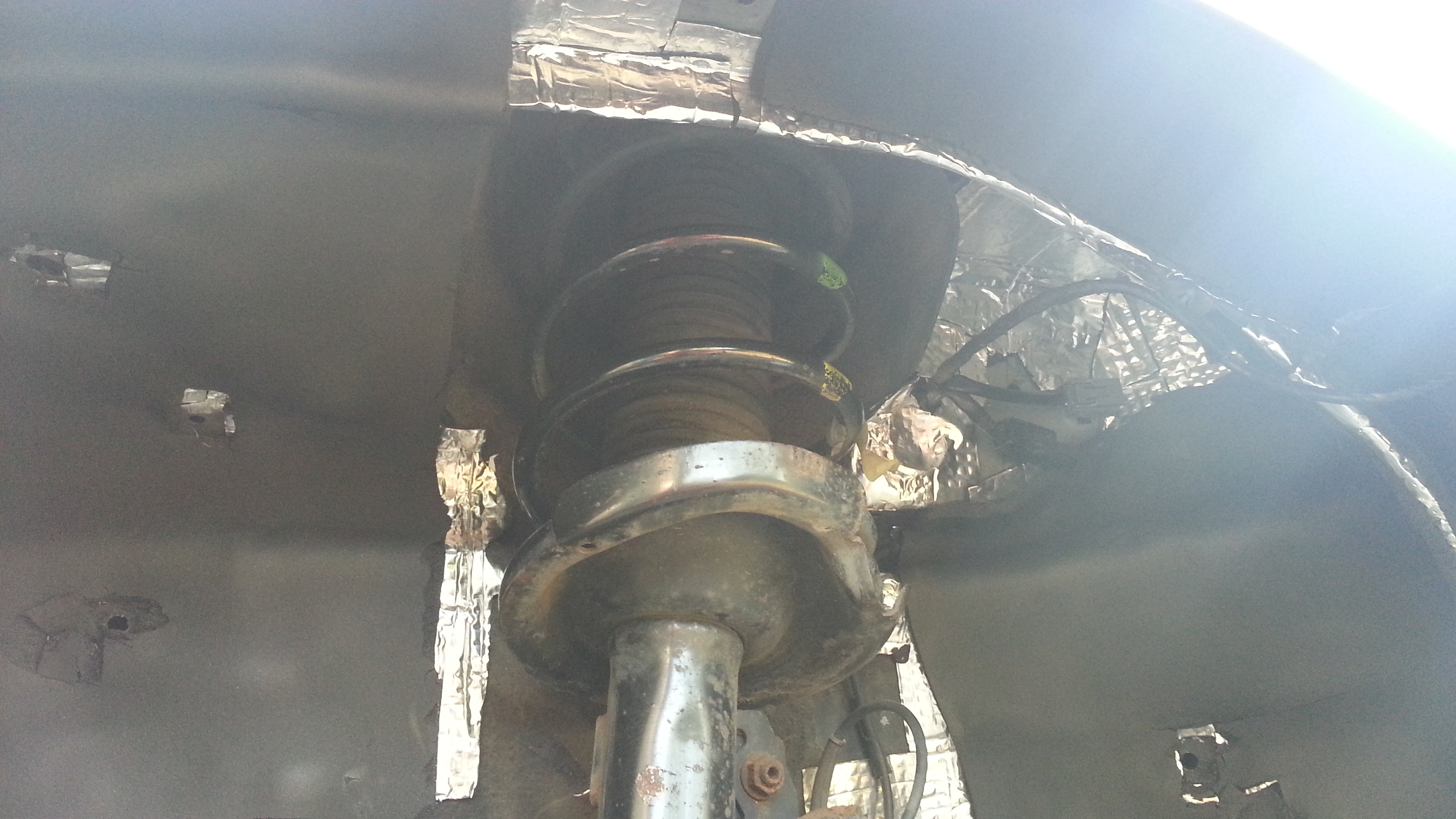

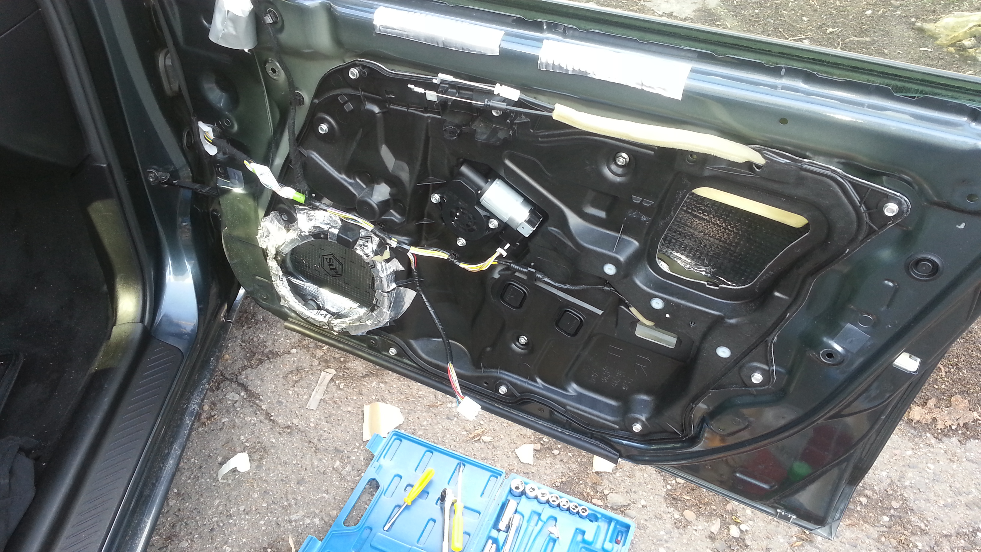

Postprzez Buder » 6 kwi 2016, 16:20

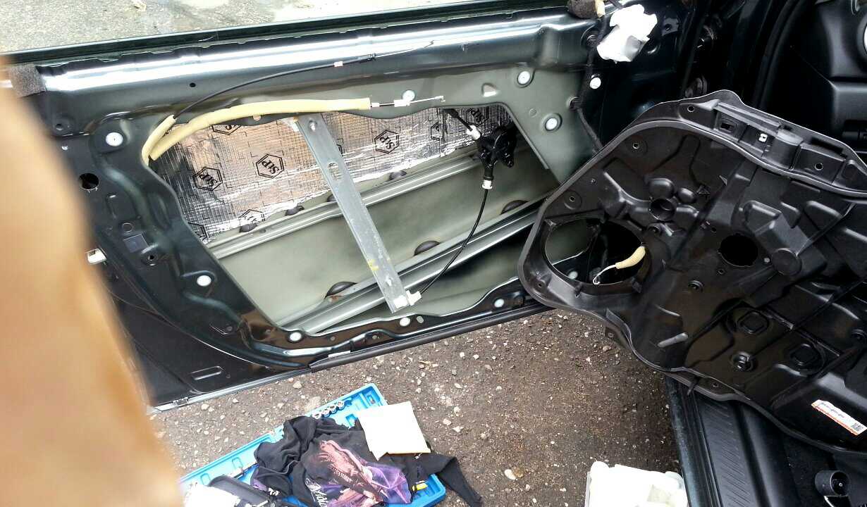

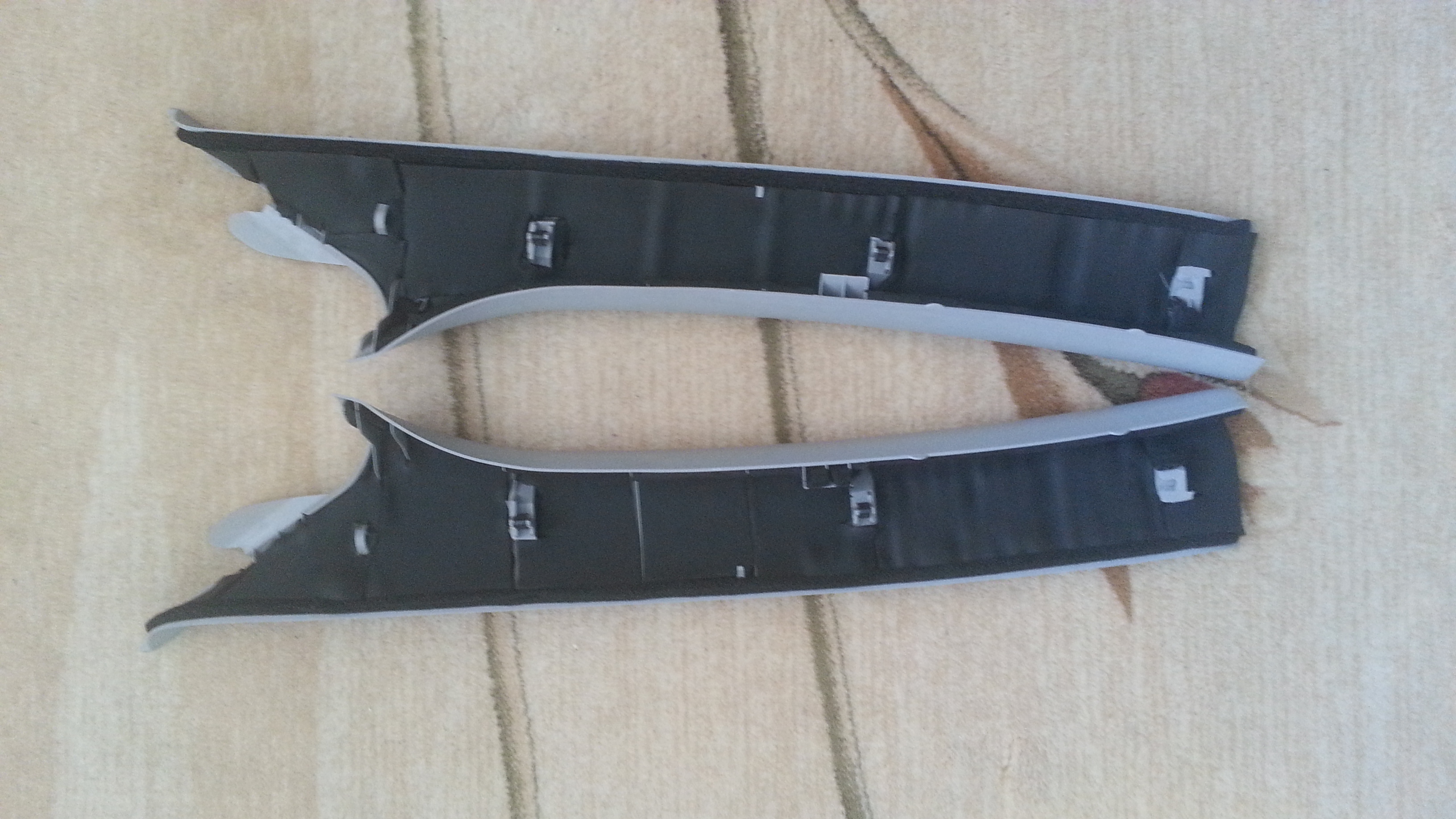

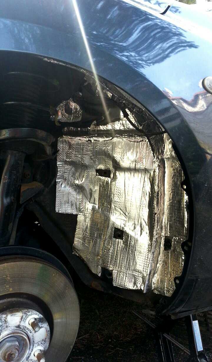

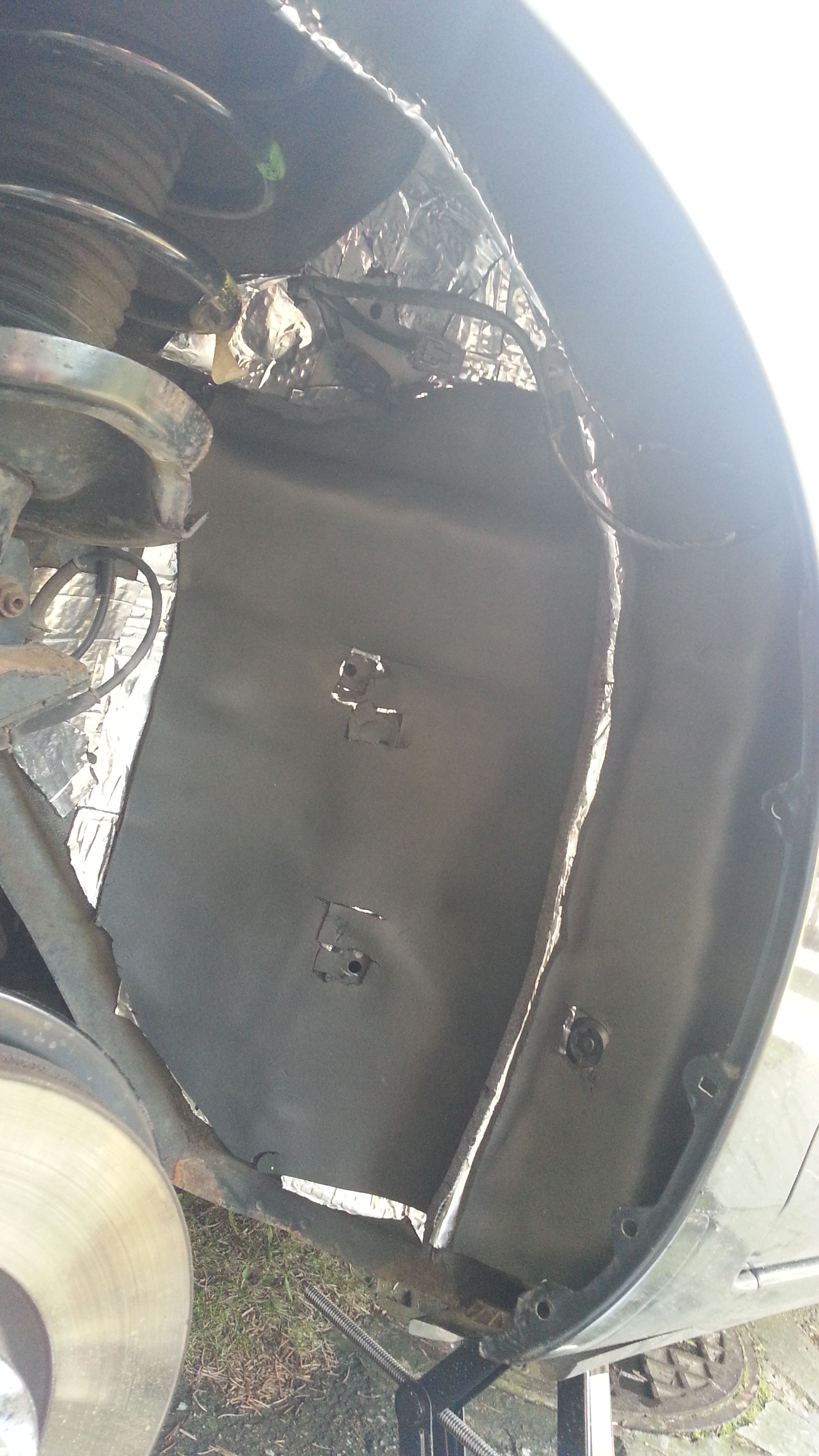

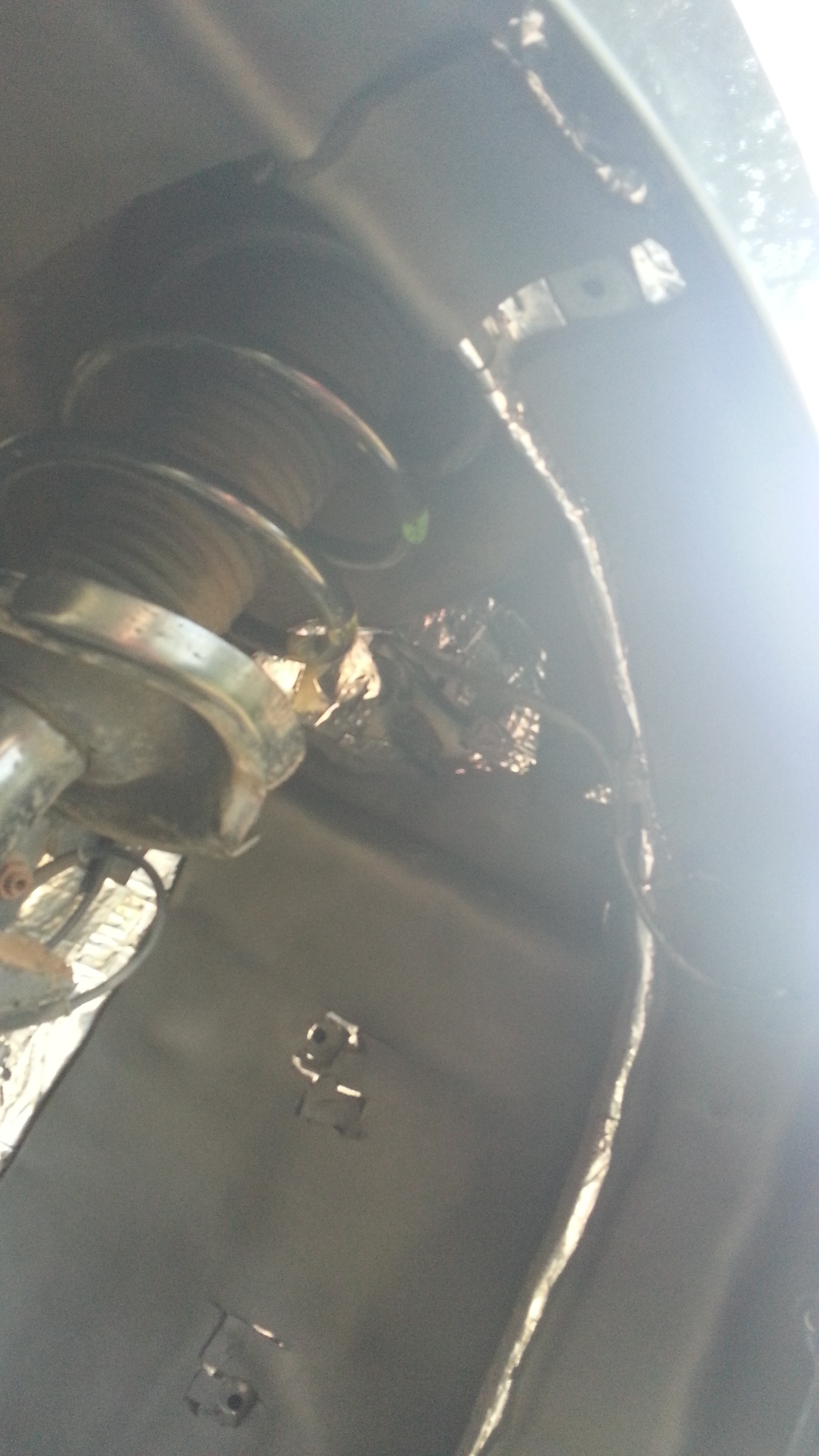

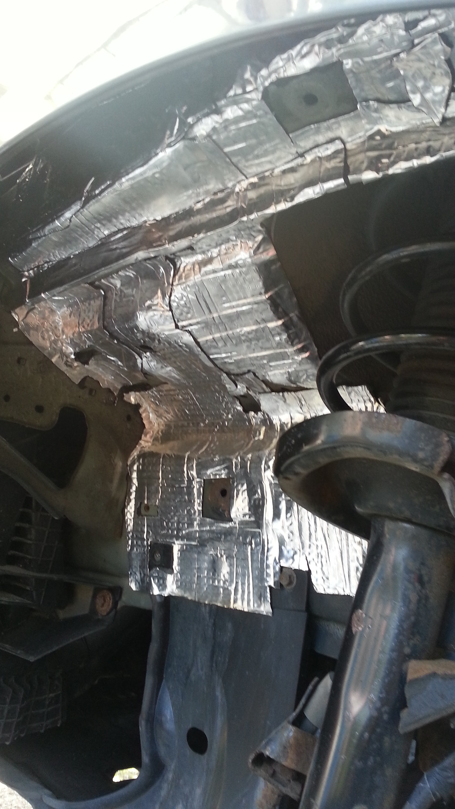

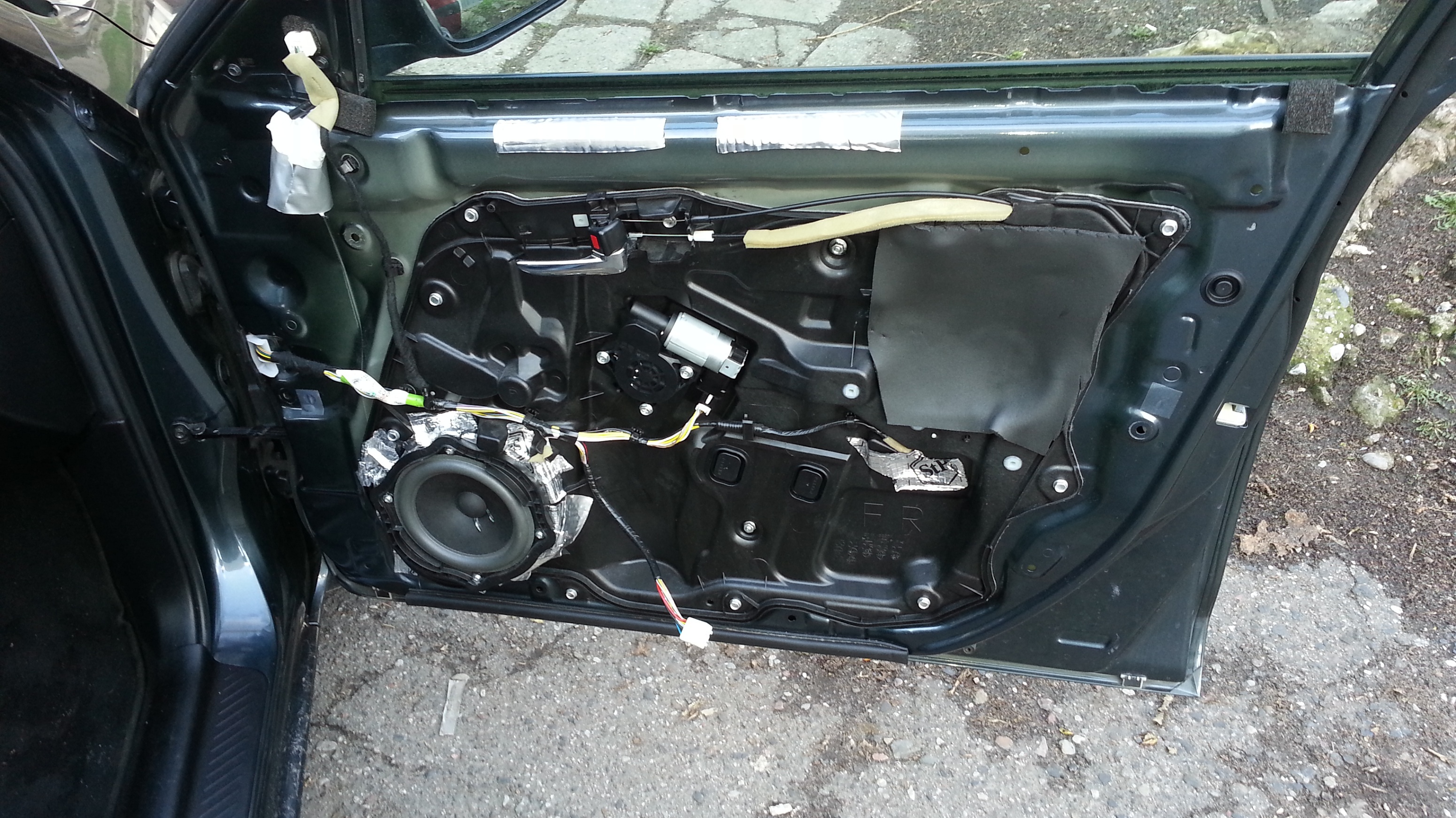

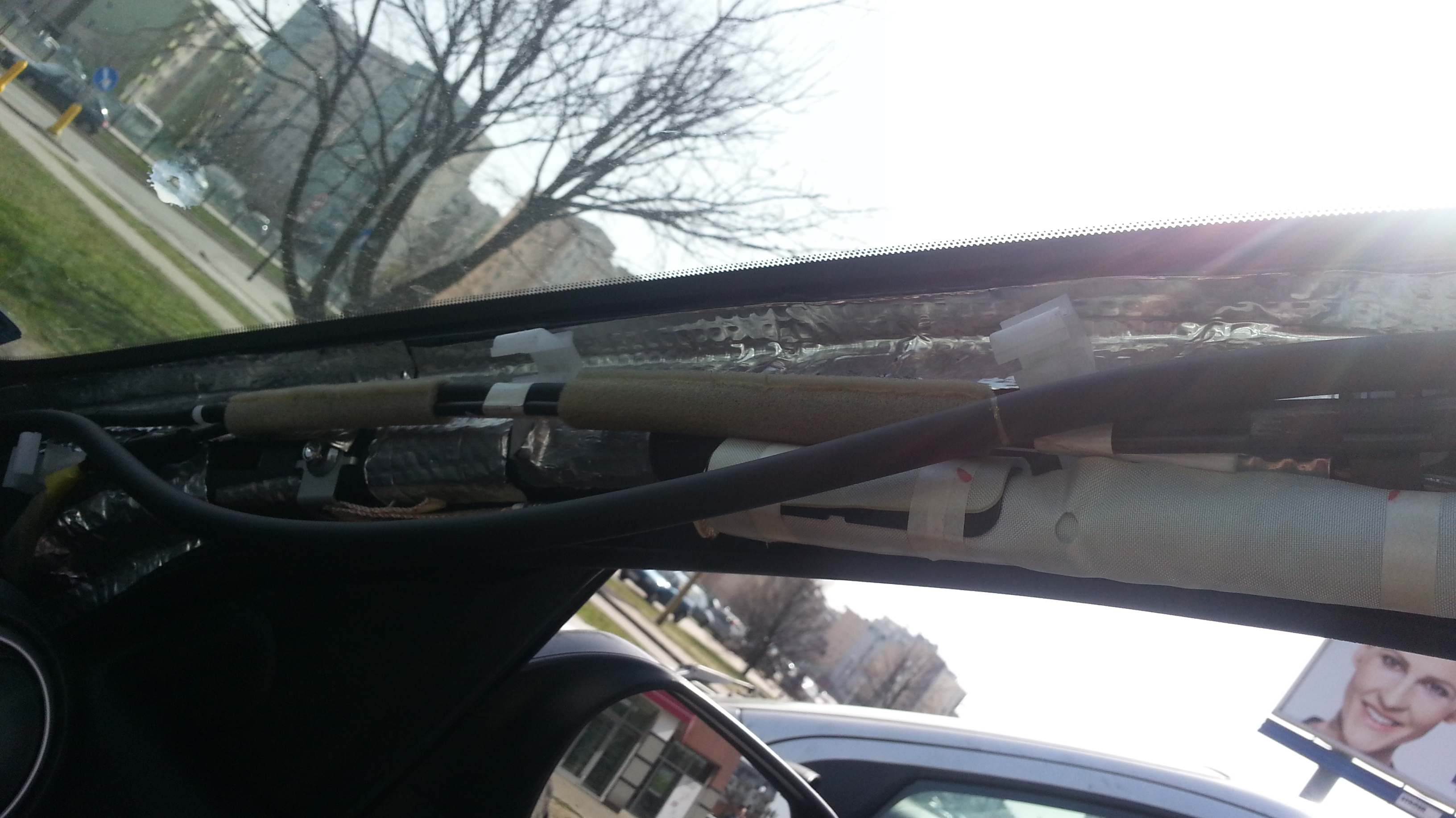

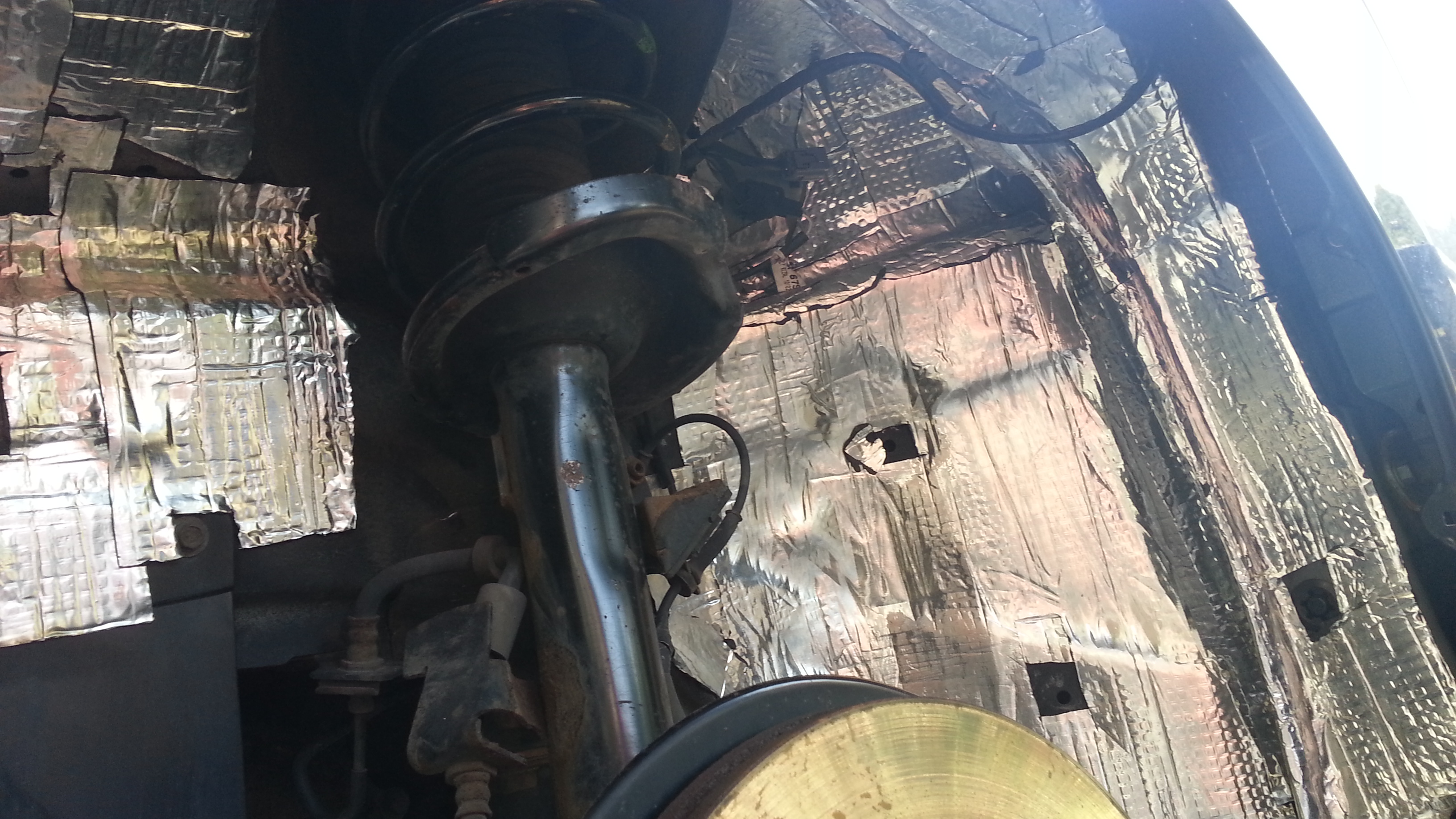

Wyciszania ciąg dalszy. Udało się zrobić wszystkie drzwi i klapę bagażnika, słupki A i pierwsze nadkole. Drugie w weekend ;)
Wrzuciłem kilka zdjęć z wyciszania nadkoli bo na forum brak jest niestety dobrego foto-poradnika. W razie pytań mogę dokładniej cały proces rozpisać. Efekty zdecydowanie są. Założyłem nowe opony (Nokian zLine 215/45/17 – 72dB) i od razu było słychać różnice nawet przy niższych prędkościach (WinterSport ma 69 dB). Po wyciszeniu jednego nadkola wyraźnie słyszę oponę tylko z nadkola pasażera ;)
Przed zmianą opon zmierzyłem głośność na zimówkach i wyszło to następująco:
60 km/h – 59/60 db
80 km/h – 62-63 db (przec wyciszeniem 67/68 dB )
100 km/h – 67 db (przec wyciszeniem 70/71 dB)
120 km/h – 70 db (przec wyciszeniem 72/74)
Obecnie do 100 km/h jest komfortowo bo słychać tylko szum opon, a radia słucham na poziomie 6-7 a nie jak wcześniej 9-10 :D Dodatkowym plusem wyciszenia drzwi była poprawa brzmienia głośników. Grają znacznie czyściej, bez żadnych zniekształceń.
