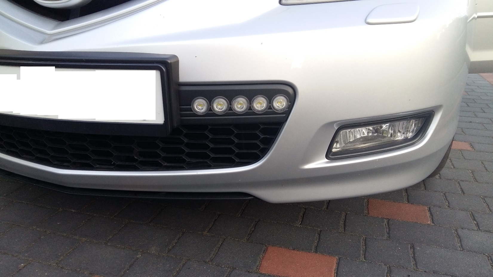

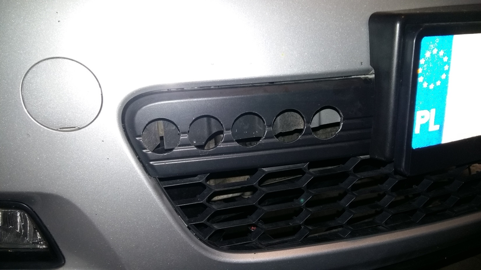

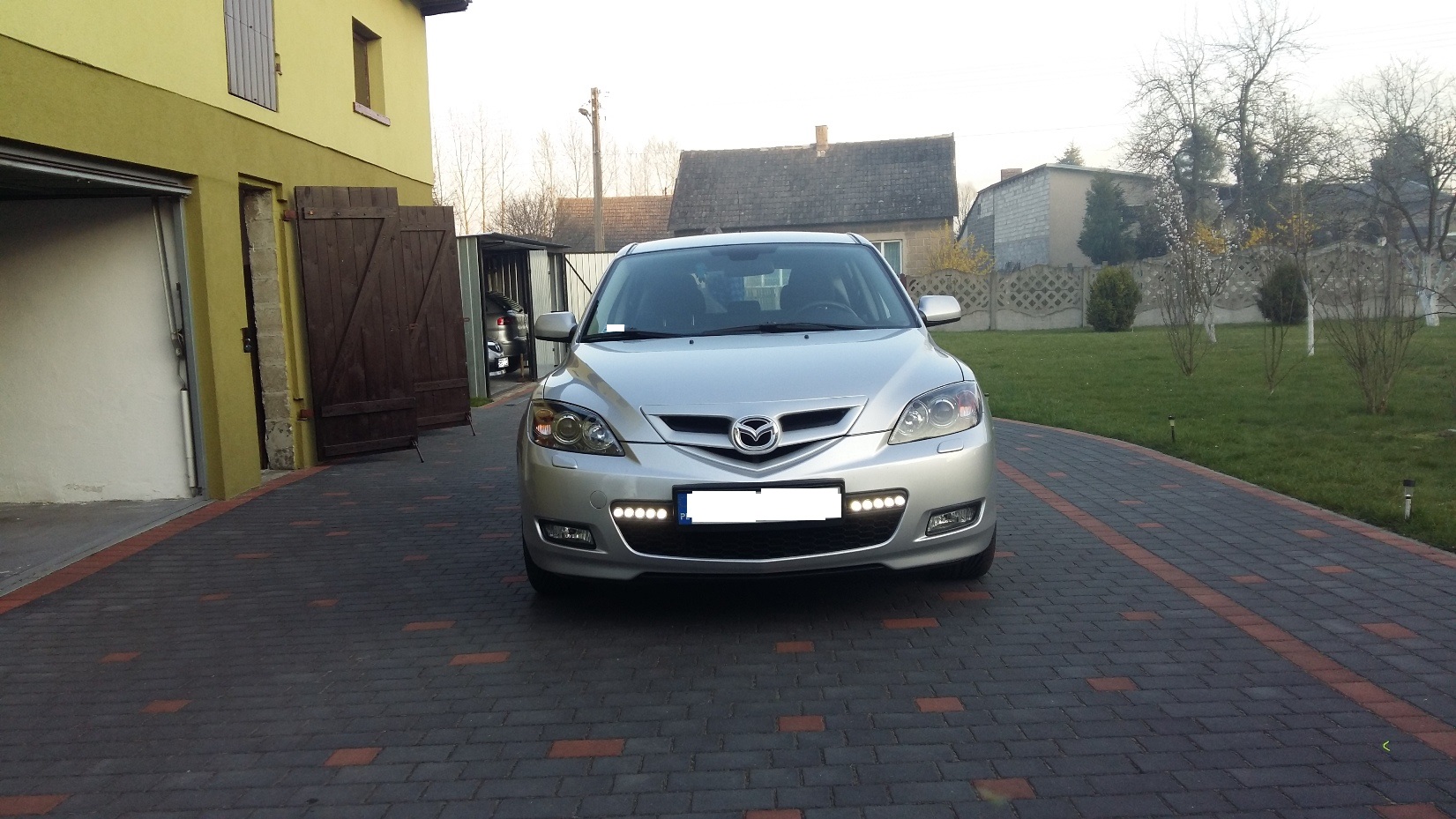

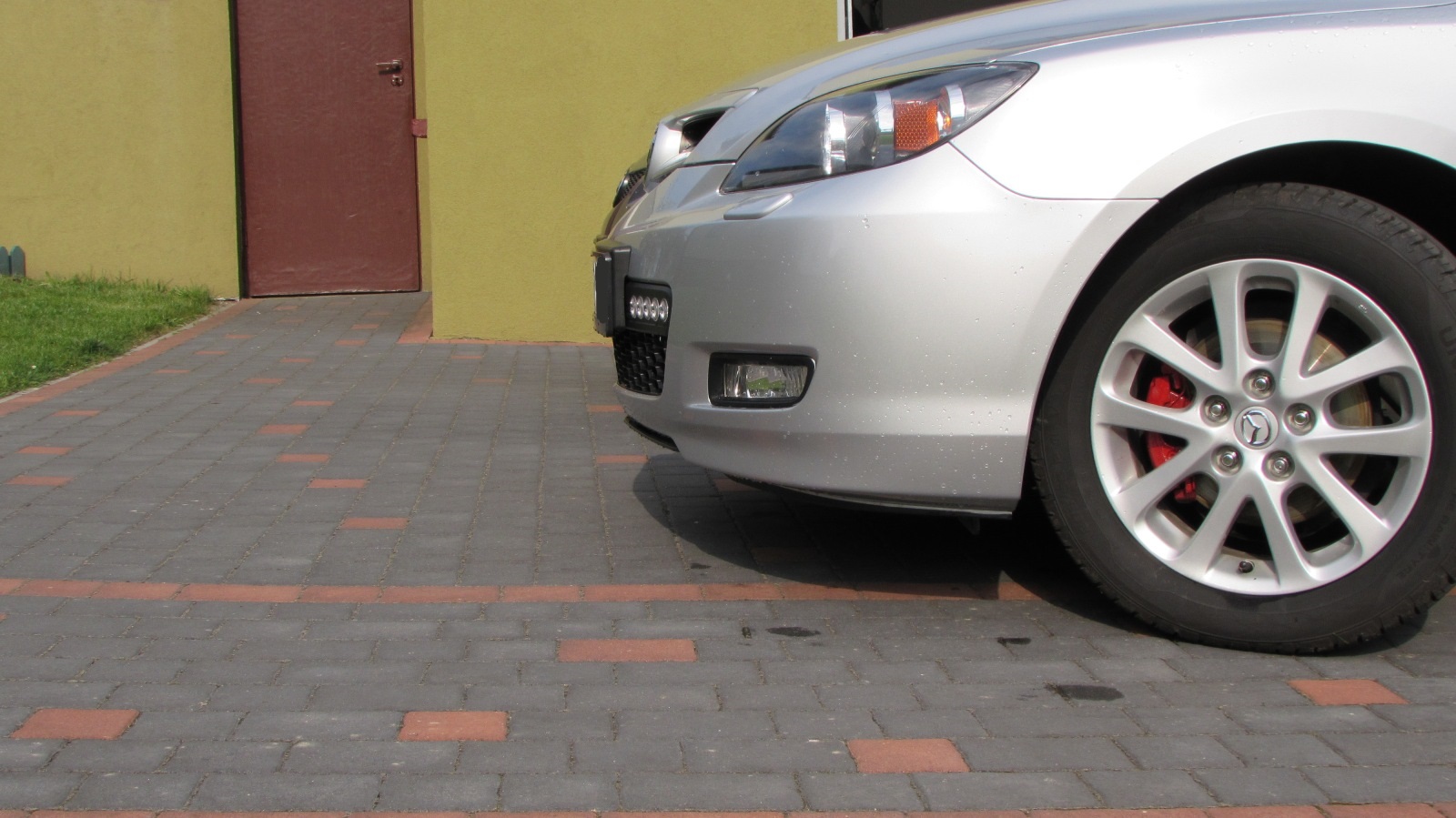

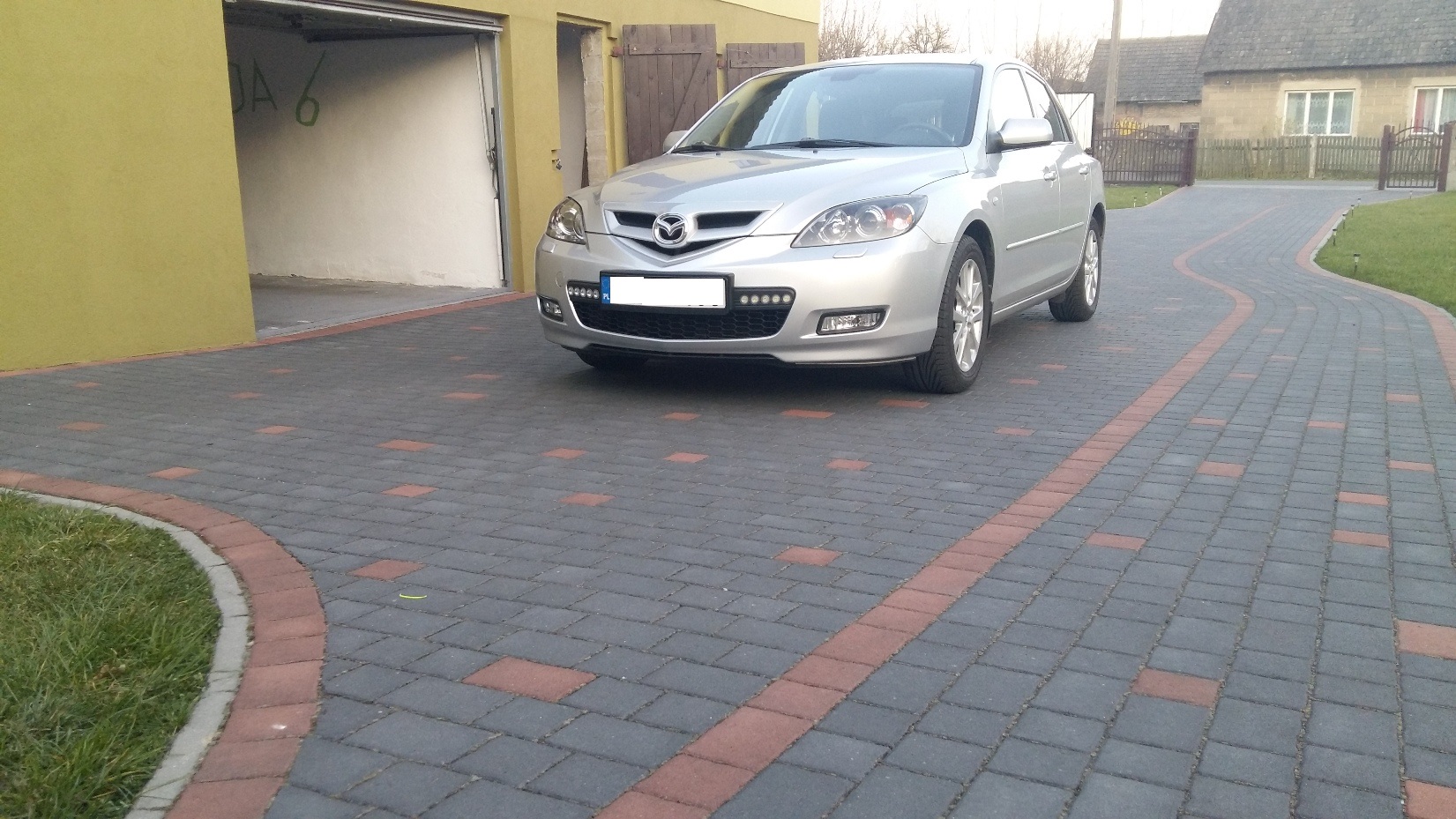

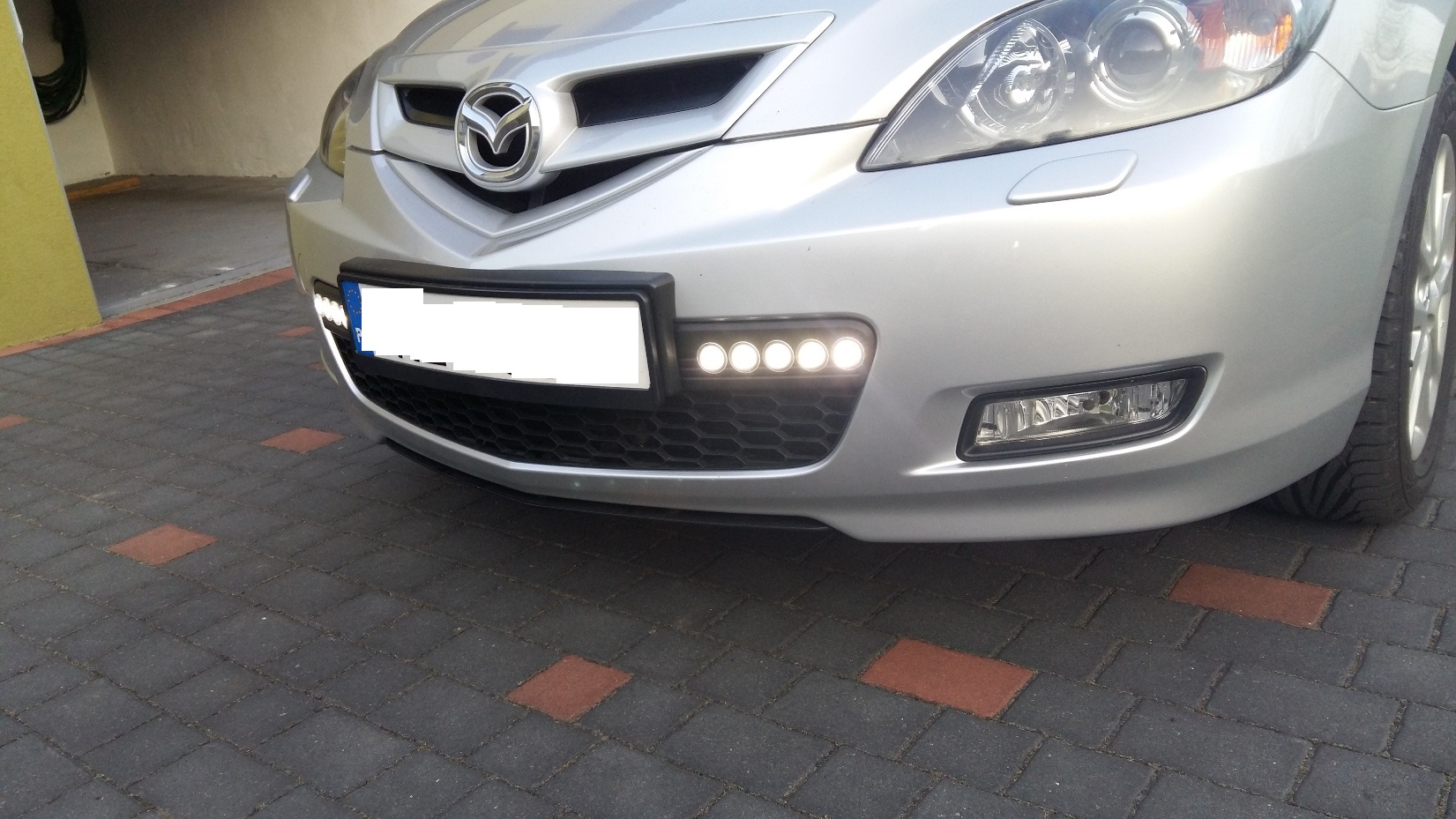

No i kolejna praca wykonana :D
Zostało jeszcze cb radio ale odłożę to na później bo wyszły dwie sprawy do zrobienia na już <płacze> oraz zrobienie konserwacji co akurat bo najprzyjemniejszych prac nie należy.
Koniec narzekania oto fotki z dzisiejszej pracy <faja>

Postprzez tomi911 » 15 kwi 2015, 19:19
[tiiit] patent! Jedne z najlepiej wygladajacych dziennych jakie widzialem, gratuluje pomyslu i wykonania! :)

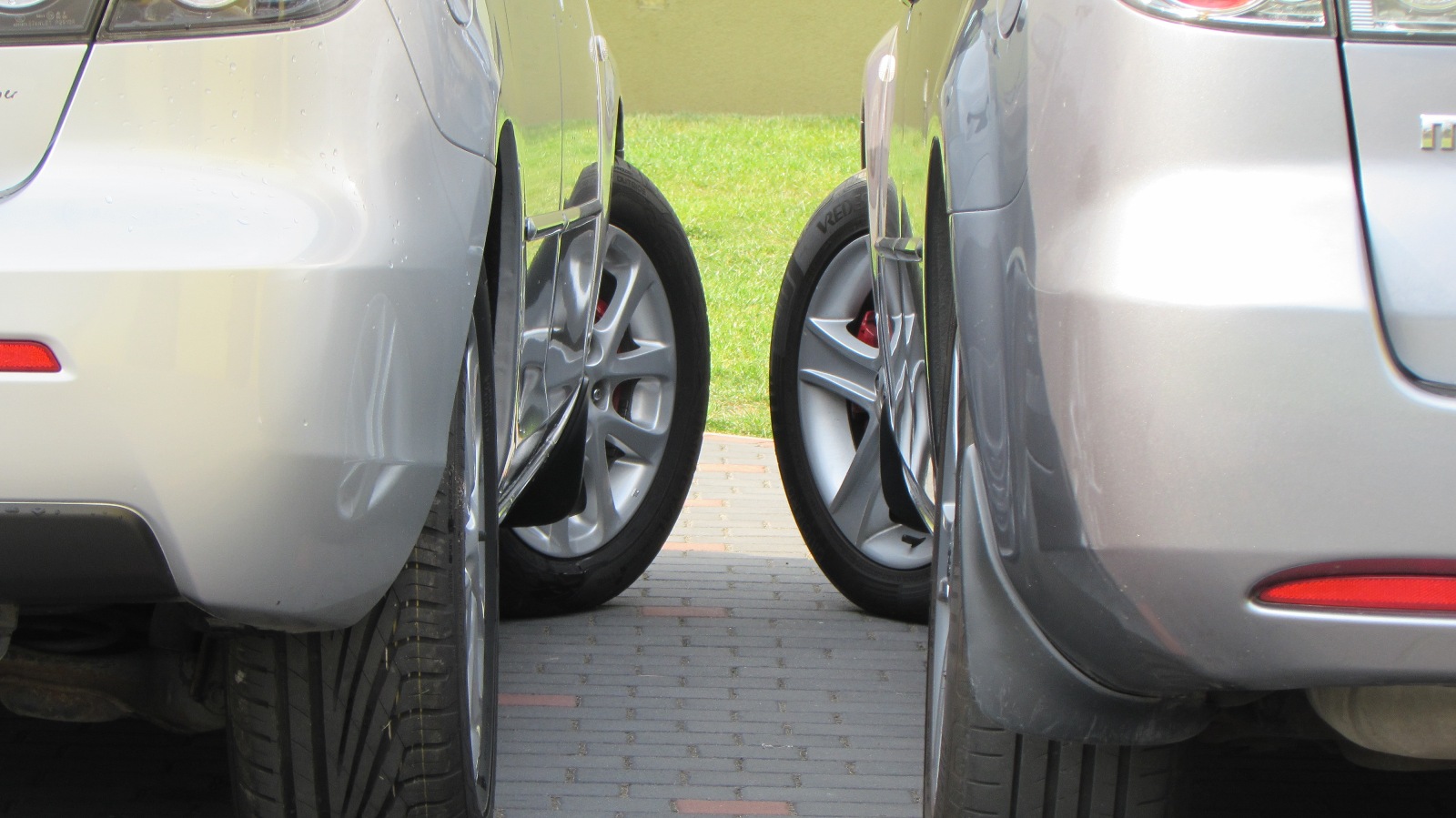

Postprzez francesco_franco » 15 kwi 2015, 20:04
Dobrze to wygląda, ale mam pytanie o minimalny rozstaw. W przepisach jest 600 mm pomiędzy wewnętrznymi krawędziami lamp z tego co pamiętam ?
Od: 27 lip 2014, 19:41
Posty: 976 (17/34)
Postprzez Maniekvip » 15 kwi 2015, 20:16
Troszkę mi brakuje :| koło 2 cm. Jutro zmierzę dokładnie. 60 cm. odstępu jeśli auto ma powyżej 1,5 m. szerokości, jak odkręcę lusterka to mam zgodnie z przepisami hahaha

Postprzez Bejsu » 15 kwi 2015, 20:30
Dobry patent na dzienne światła! :) Fajnie to skomponowane z całością! :) Gratuluje pomysłu !

Postprzez some1 » 16 kwi 2015, 06:06
Jakbyś nie zamontował wewnętrznej żarówki, to pewnie byłoby 60 cm, tylko z kolei może powierzchnia byłaby niewystarczająca. ;)
W każdym razie jedna z niewielu zgrabnych instalacji jakie widziałem.

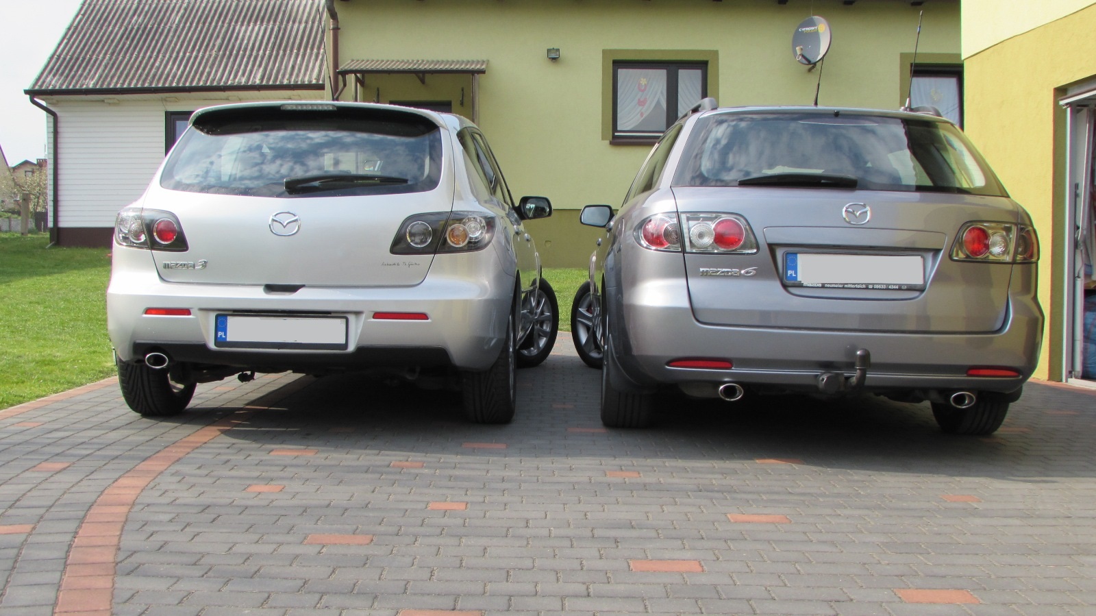

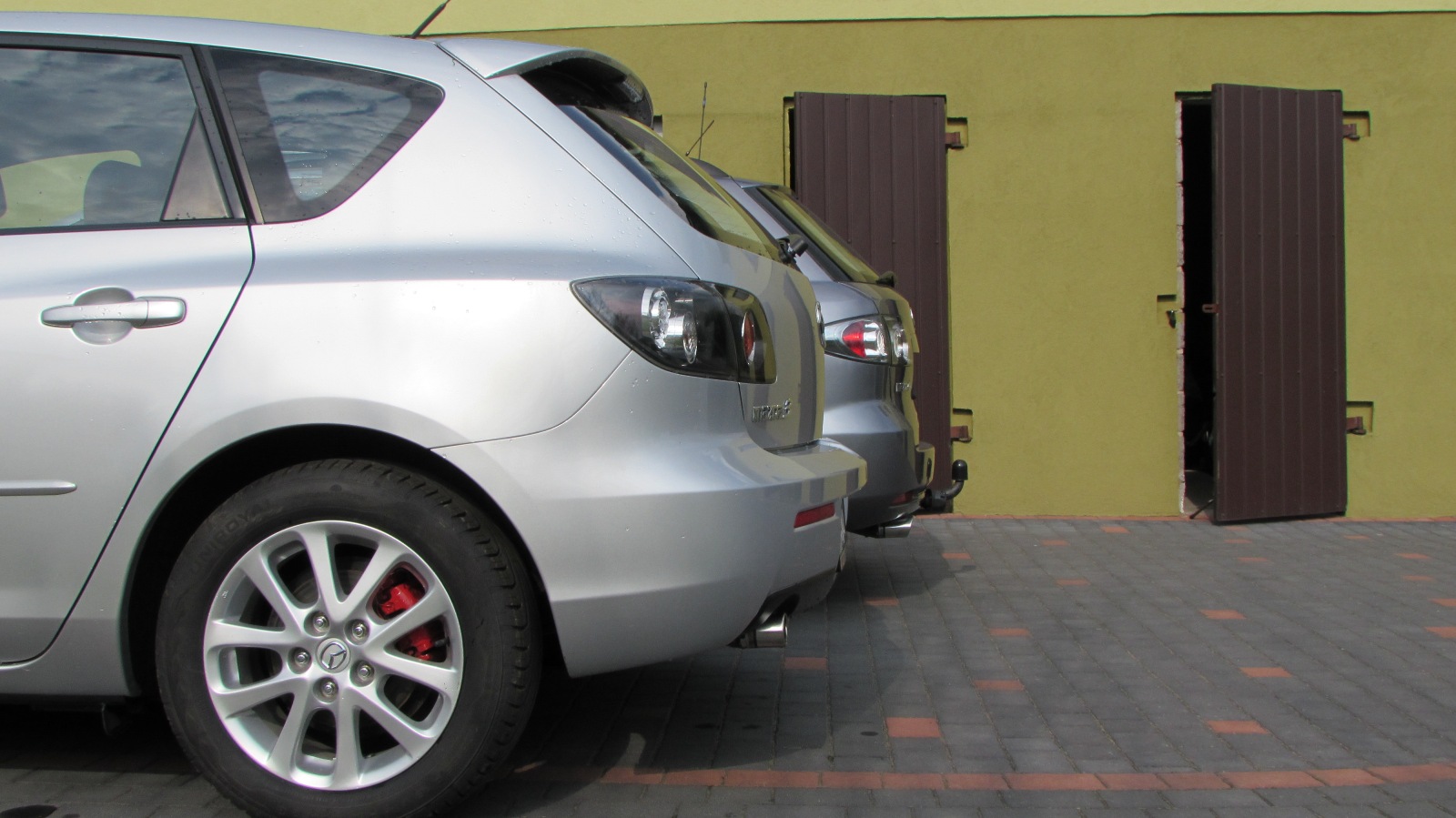

Postprzez Maniekvip » 1 maja 2015, 19:50
Trójeczka 21 IV 2015 była na wymianie uszczelki przy osuszaczu klimatyzacji bo pojawił się wyciek oleju. W układzie było 240 g. gazu. Po wymianie układ został nabity a test szczelności wypadł pozytywnie <spoko>
Z kolei tydzień temu myłem autka i zrobiłem małą sesje porównawczą dwóch piękności :D
