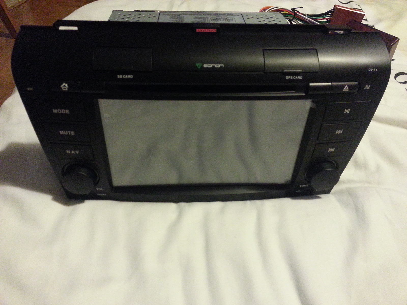

http://www.eonon.com/Car-GPS/Specific-Car-GPS/D5151.html
Koszty z dostawą to 290$ plus około 170-180 PLN do Urzędu Celnego :-P

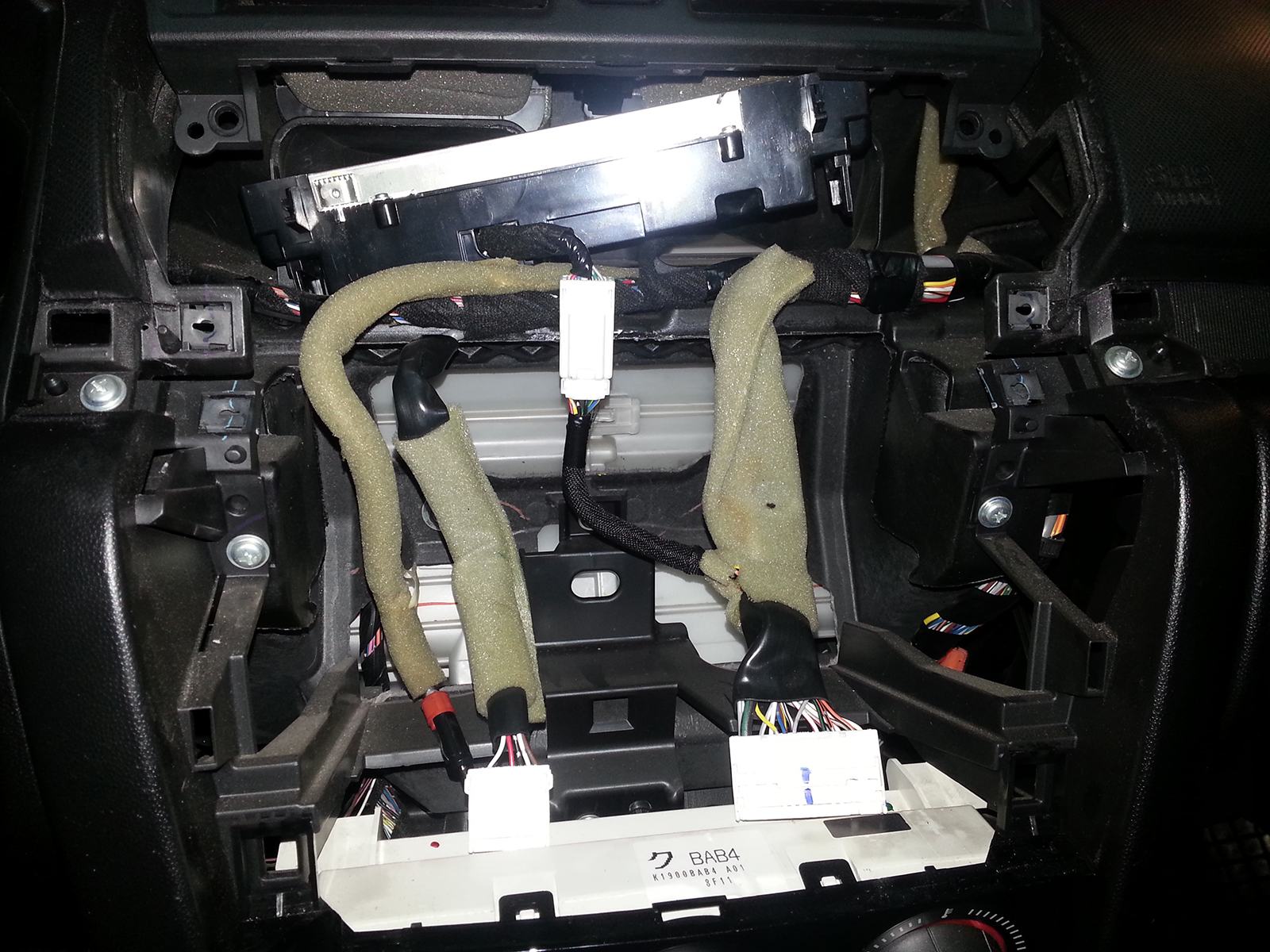

Stacja wraz tunerem tv zamówiona, .... wrzucę fotki jak będzie po wszystkim ;P

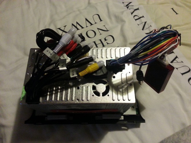

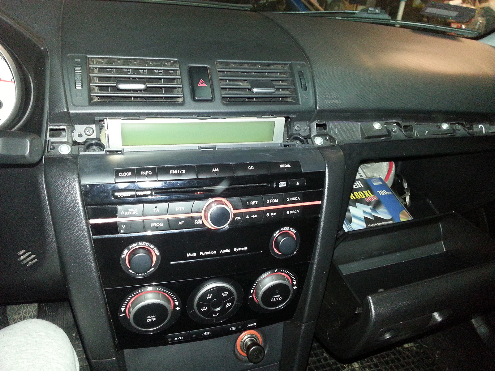

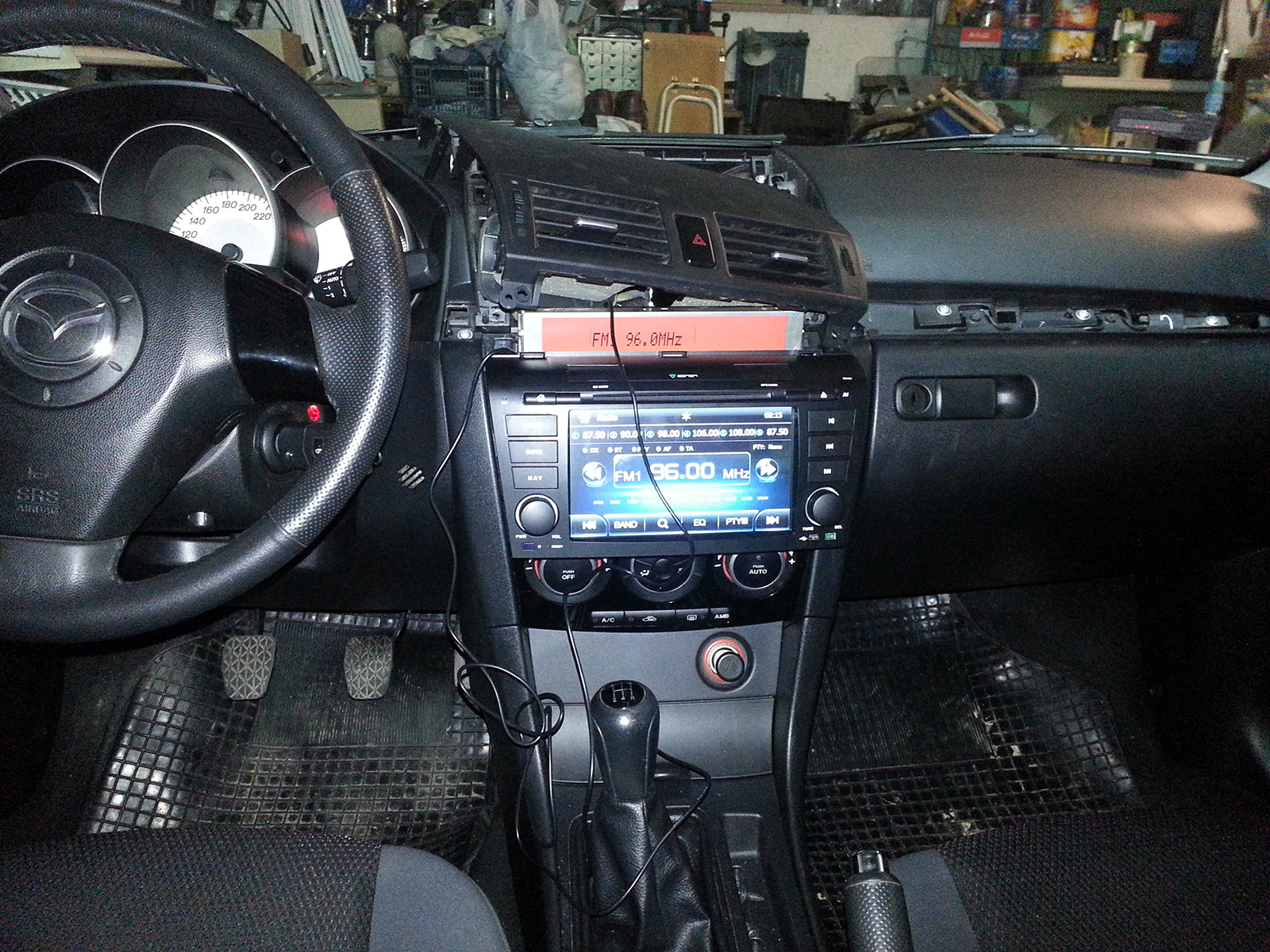

Znalazłem dziś chwile czasu i zabrałem się za montaż panelu, niestety nie dokończyłem ze względu na wizytę niezapowiedzianych gości, a teraz już mi się nie chce do garażu schodzić... poskręcam wszystko rano i wrzucę resztę zdjęć <faja>

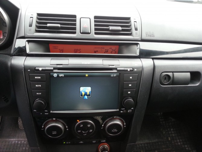

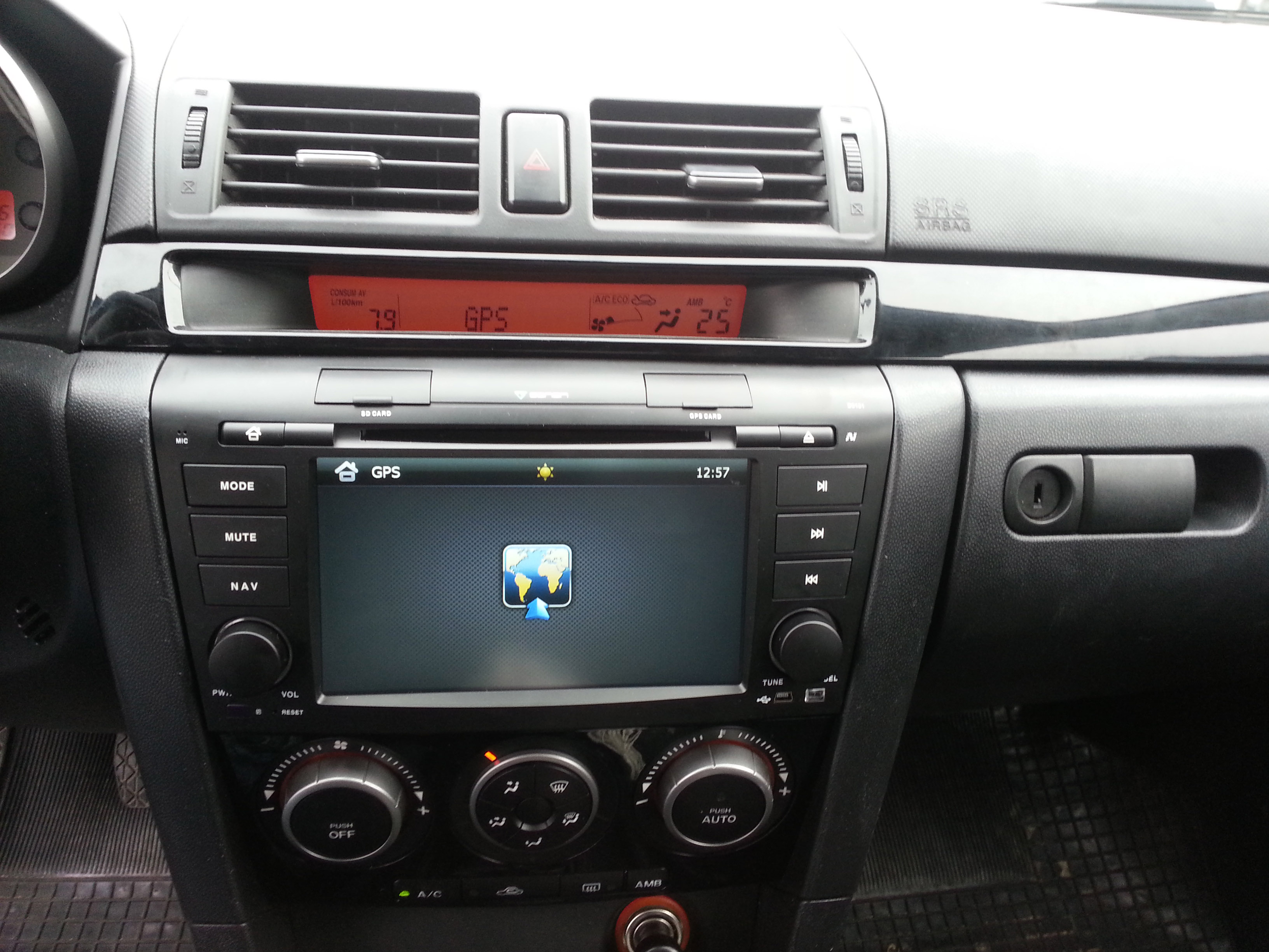

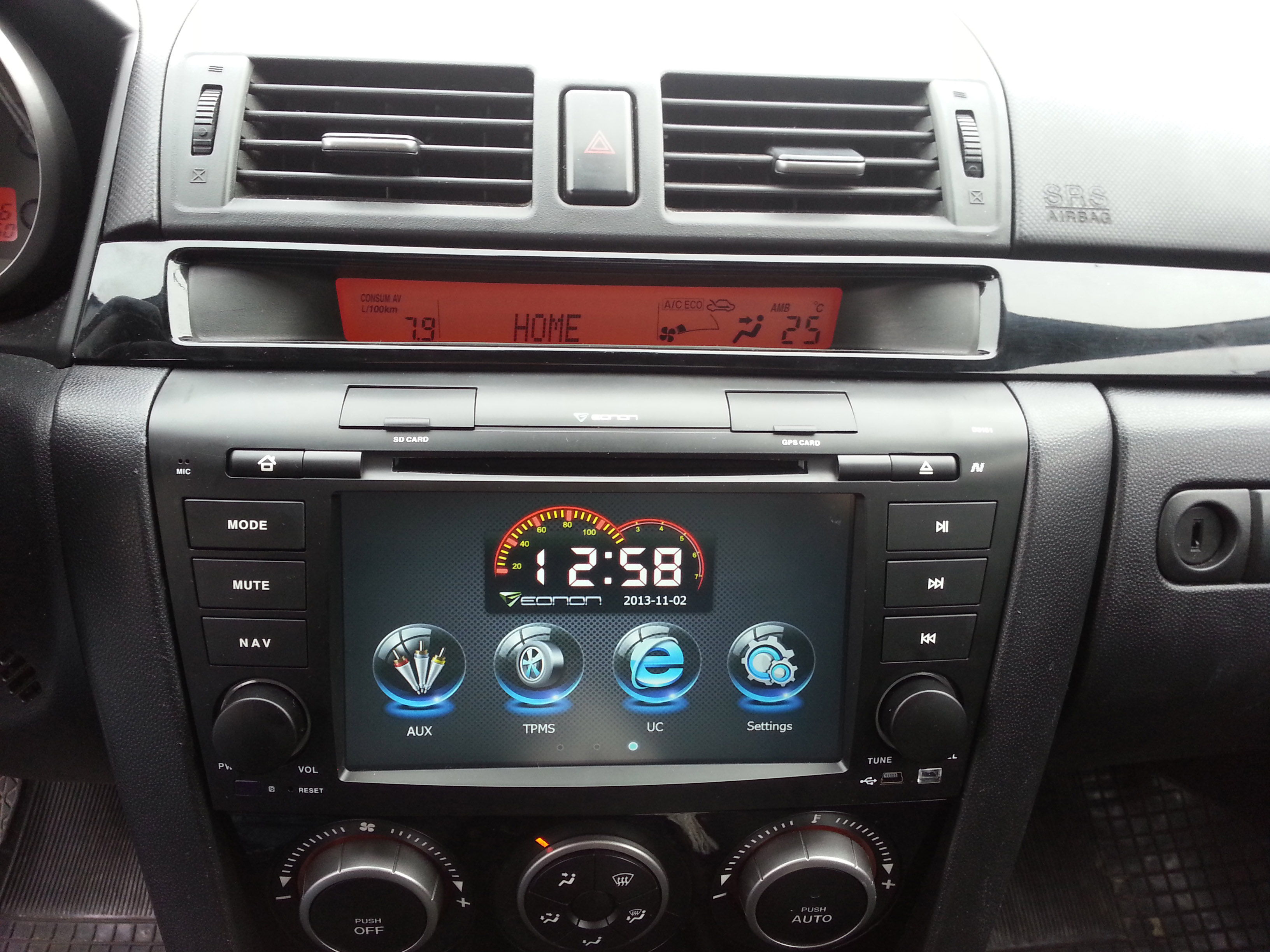

Wszystko działa, górny panel LCD też, wyświetla średnie spalanie itd, sterowane z kierownicy funkcje komputera.
Trudność montażu w skali 1-5 oceniam na 1 :P

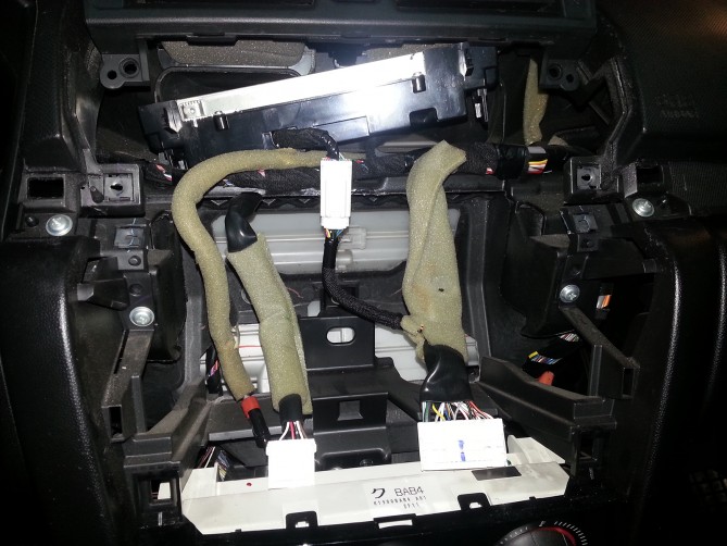

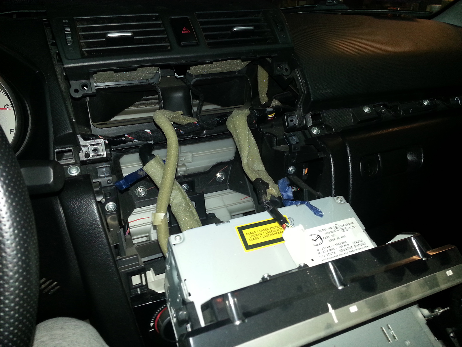

Największa trudność to poupychać kable, tam strasznie mało miejsca jest.
Między panelem a sterowaniem klimy mam około 5 mm przerwę, co wynika z faktu braku oparcia panelu sterowania klimy o radio, panel klimy ucieka w głąb. Popracuję nad tym jak będę montował kamerę cofania.
Co do jakości plastików to za tą cenę nie ma się do czego przyczepić, wiadomo – można to było lepiej zrobić, ale cena pewnie byłaby inna ;) .

Gra moim zdaniem lepiej od seryjnego radia. Wczoraj z garażu nie wyjeżdżamłem ;–).

Jakoś powbijałeś te kable, że nic nie zostaje na wierzchu <spoko> . Czy na górnym panelu po lewej stronie zostaje możliwość wyświetlania między zegarem a danymi z komputera? I który z przycisków nowego panela obsługuje to przełączanie? A tak w ogóle to trzeba by zaprezentować nową zabawkę na jakimś spocie na żywo mhm... <ok>

Na panelu nie ma takiej opcji, zmiana wyświetlania z zegara na komputer odbywa się za pomocą przycisku Mode na kierownicy.

Postprzez Cajtek » 8 gru 2013, 20:12
Mały update ...;–)

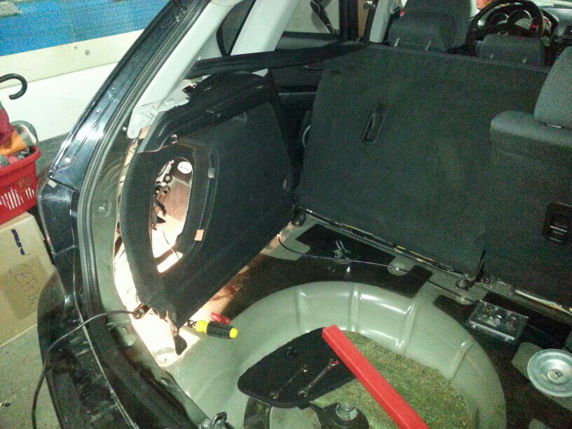

Kamera cofania zamontowana, kupiłem dedykowaną do Mazdy 3, montowana w miejscu lampki tablicy. Montaż dość prosty, pod kołem zapasowym jest gumowa zaślepka na kable przez którą puściłem kable do kamery. Zasilanie podłączyłem do puszki od czujników parkowania (daje prąd tylko jak wsteczny jest włączony). Z bagażnika kabel do panelu poszedł prawa strona za kanapą i aż do schowka został ukryty w listwie podłogi przy drzwiach. Na koniec wyjąłem schowek i kabel poszedł tyłem do stacji. Wszystko piknie działa ;–). Uniknąłem też rozbieranie połowy samochodu.
