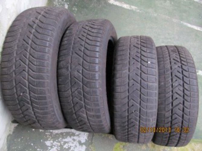

Pirelli Snowcontrol III 205/55/16 a więc w sam raz na seryjne alusy.
Biorąc pod uwagę tragiczny stan bieżnika moich letnich opon, doszedłem do wniosku, że nie będę się bawił w stal, a zwyczajnie na wiosnę kupię coś w 17'.
Co do nabytku, to rzecz jasna są używki, z końcówki 2011r ale jeżdżone jeden sezon zimowy na bemce 3. Stan niemal wzorcowy, bieżnika sporo ponad moje potrzeby ;) Po zmianie (pewnie przełom paź/list.) opiszę wrażenia z jazdy i cyknę więcej fotek.

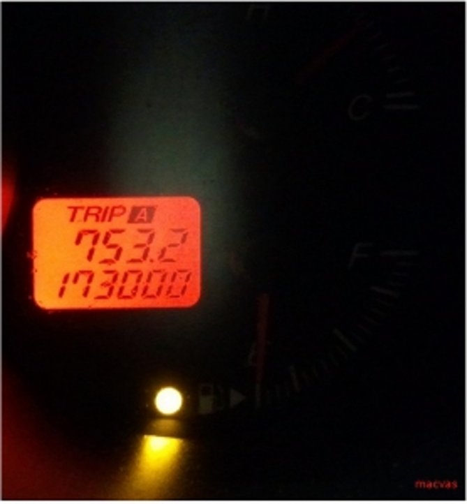

Pojeździłem jeszcze trochę na tej rezerwie, ale bez przesady. Po wizycie na shellu, z kalkulatorem w ręku dokonałem obliczeń i wyszło zaokrąglone 5,9l co jak na mieszany 1/3miasto + 2/3trasy jest chyba przyzwoitą wartością. Zostało jeszcze 7litrów, ale paląc to raczej tylko podwyższyłbym wynik.
