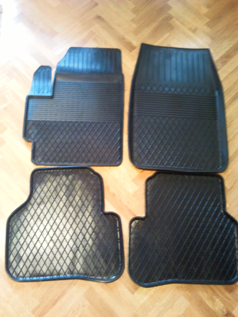

Dywaniki gumowe (Cena: 30 zł+ przesyłka)>
Dywaniki welurowe strasznie szybko się brudzą- poza tym gumowe dywaniki ochraniają podstopnicę lewej nogi.

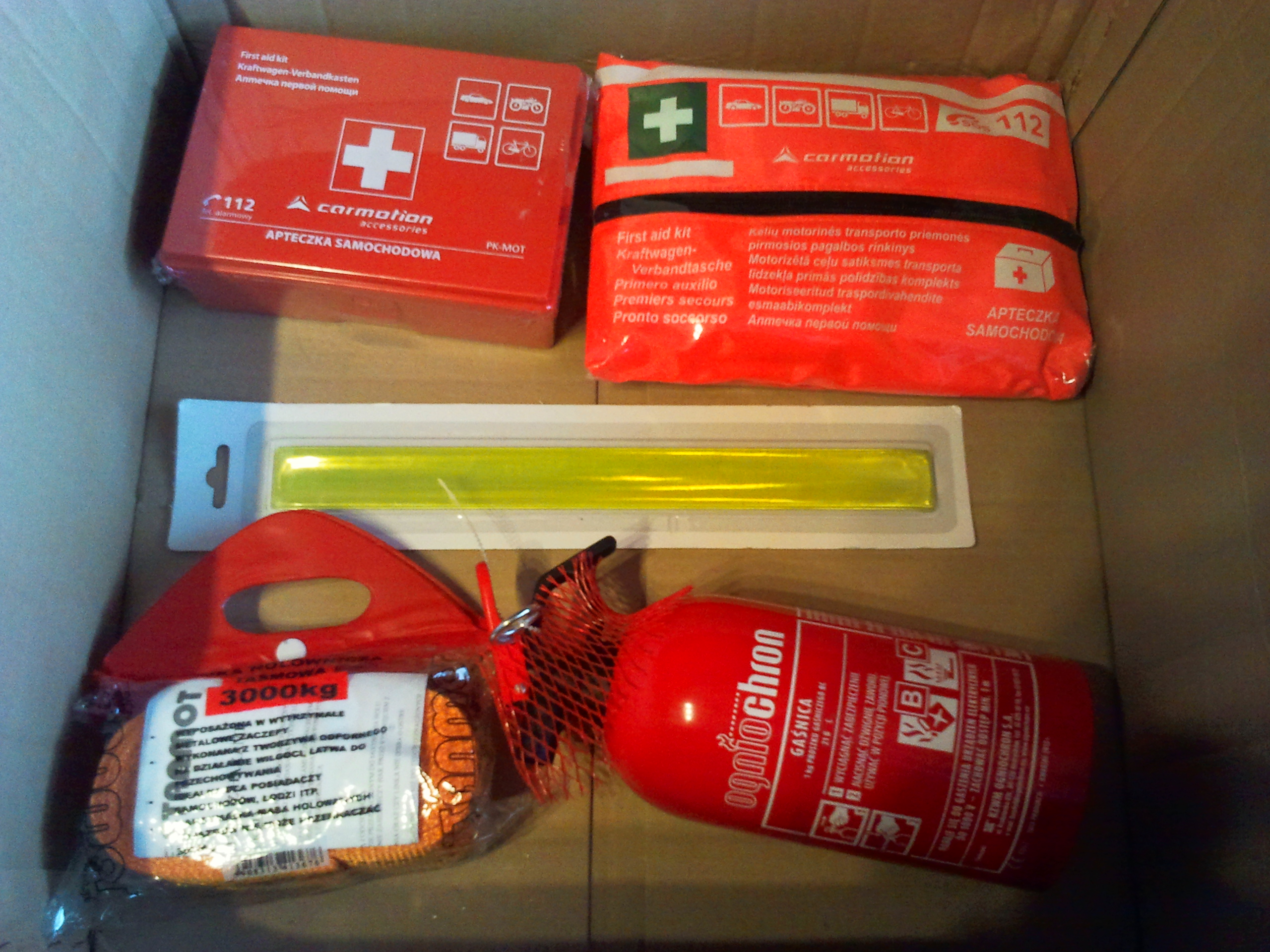

Komplet apteczek
Opaska odblaskowa
Gaśnica
Pas holowniczy (Cena: 16zł)

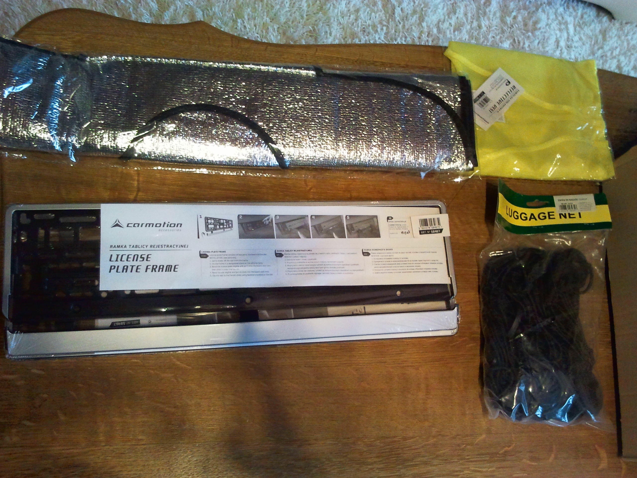

Mata na przednią szybę (przeciwsłoneczna& przeciwśniegowa) Cena 6zł
Ramki pod tablicę: cena: po 5 zł
Siatka do bagażnika (cena: 11zł)
Kamizelka odblaskowa

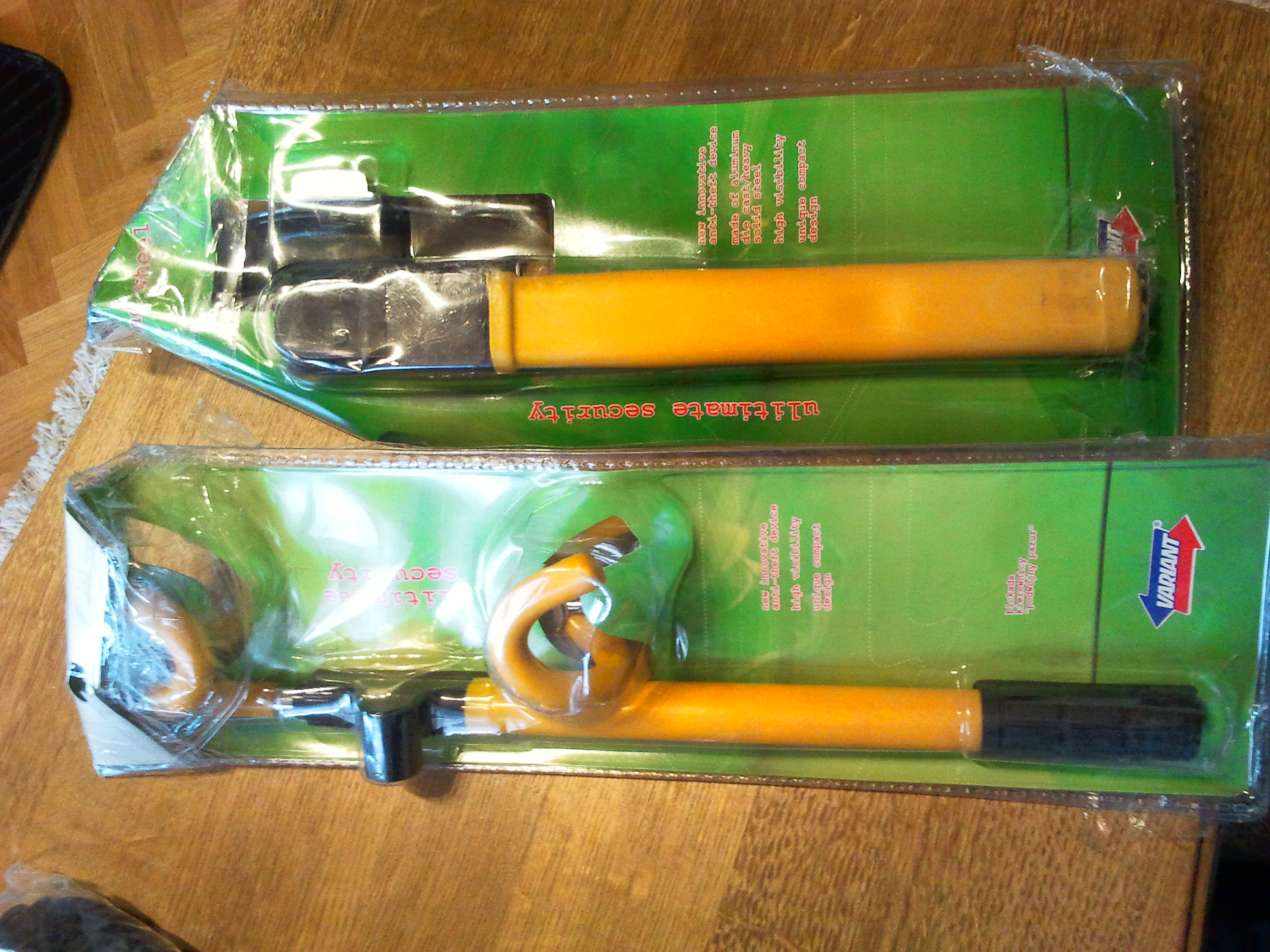

2 blokady na kierownicę- a żeby żadnego złodzieja nie "kusiło" ;]
Cena: 26zł i 19zł

Dywaniki identyczne jak moje. Po 2 latach nadal wyglądają nieźle, ale po roku wróciłem do welurowych na lato, bo są znacznie ładniejsze.
Podstopnicę dołożyłem metalową. Jest o tym wątek na forum.

gaffel napisał(a):Ramki pod tablicę: cena: po 5 zł
Tutaj się ramki kupuje :P
http://www.mazdaspeed.pl/sklep/gadzety- ... blice.html

gaffel napisał(a):Jeszcze jedna kwestia: nie widzę u siebie haczyków pod siatkę bagażnika <co?>
Nie wszystkie je mają. Możesz kupić komplet ok. 25zł szt lub zrobić samemu ja dorabiałem info znajdziesz w moim wątku. Jak coś to pisz.
