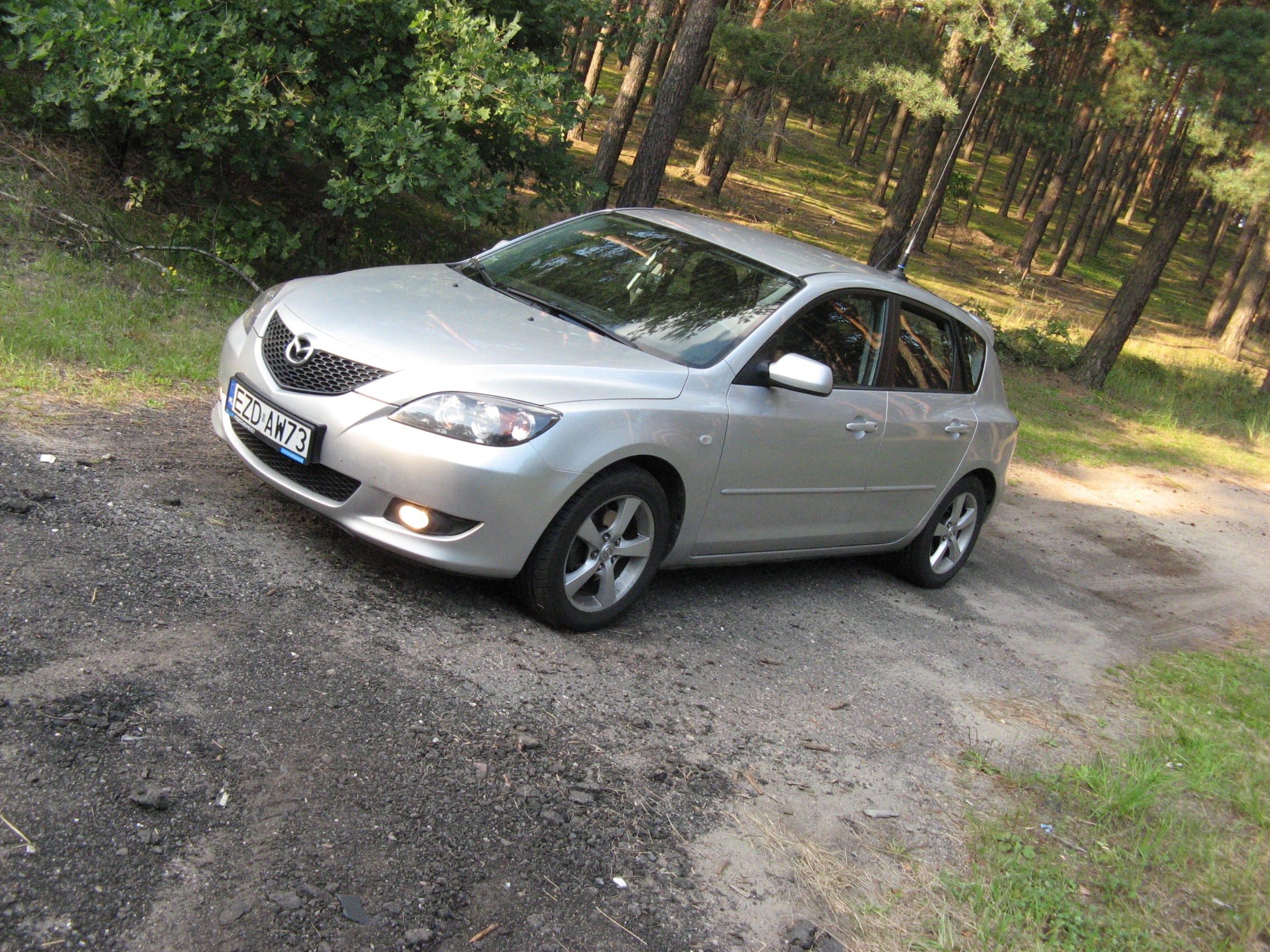

Nowe Fotki, umyta, pachnąca Tenzi QSHINE.
Ostatnio edytowano 13 mar 2013, 00:13 przez lukaszm, łącznie edytowano 1 raz

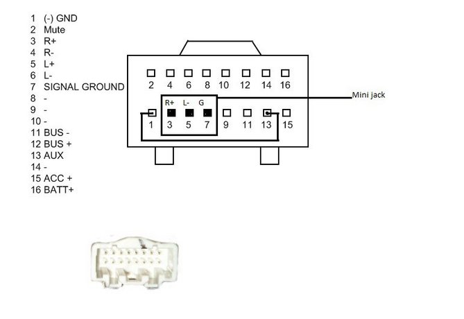

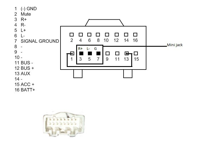

Witam.
Chciałbym się pochwalić iż udało mi się aktywować przycisk MEDIA w moim radyjku firmy Sanyo bodajże
Do tego celu potrzebne jest nam coś takiego
http://allegro.pl/kostka-iso-do-panason ... 35819.html to jest Kostka ISO do radia Panasonic CQ-FX 45 / 65 / 85
Wyciągam z niej niepotrzebne kable pozostawiając wg schematu zamieszczonego na forum:
Proponują to robić w ten sposób aby nie wyciągać samych kabli wtedy unikniemy pozostawionych w środku styków i uda nam się ten sposób bez pomocy lutownicy o ile mamy już na kablu końcówkę cinch do mp3 lub innego urządzenia
z tego co dobrze pamiętam to pozostanie nam żółty kabel z rozwidleniem i tą druga końcówkę wsuwamy pod 13 co nam daje połączenie między 1 i 13 po środku w miejscu łącznie obu kabli jest taka metalowa blaszka proponuje nałożyć na nią folię termokurczliwą.
następnie czerwony, czarny i zielony (lub zielono czarny). Do końcówek należy doczepić odpowiednio pod wejścia R+, L- i G kabel audio. Chcę jeszcze dodać że wtyczkę trzeba zmodyfikować od dołu gdzie jest ten zaczep trzymający musimy wciąć takie cienkie paseczki wystające inaczej nam wtyczka nie wejdzie, jak się udało podłączyć. Odpalamy radyjko naciskamy AUX i podłączamy mp3 w głośnikach powinna zacząć grać muzyczka
http://allegro.pl/kostka-iso-do-panason ... 35819.html to jest Kostka ISO do radia Panasonic CQ-FX 45 / 65 / 85Wyciągam z niej niepotrzebne kable pozostawiając wg schematu zamieszczonego na forum:
Ostatnio edytowano 13 mar 2013, 00:05 przez lukaszm, łącznie edytowano 1 raz

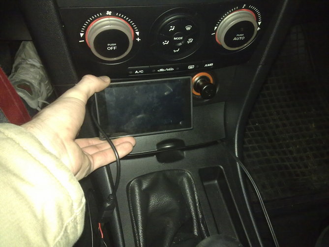

Dziś właśnie zamontowałem kamerkę cofania, na razie trochę prowizorki nie ma gdzie umieścić ekranu i muszę kabel zasilający od ekranu przedłużyć prócz tego pomysł z montażem w osłonie słonecznej nie jest zbyt prosty do realizacji trzeba byłoby zrobić taką osłonę z żywicy epoksydowej i w niej umieścić ekran.
Wrażenia, nie wiem jak w dzień bo skończyłem i było już ciemno, kamerka jest przeczepiona do obudowy światła stop szyba troszku przeszkadza "widać paski od grzałek", i w nocy jakoś mimo że ma tryb nocny jest po prostu bez szału, do tego nie wiem jak wy ale ja mam wrażenie że jak cofam w nocy to w ogóle lampa cofania nic nie oświetla
. Może jutro zrobię fotkę i w nocy i w dzień. Do tego czasem pojawia się chodzące paski po ekranie gdy silnik jest uruchomiony, a nie ma ich gdy silnik jest wyłączony. Podłączyłem ekranik pod zapalniczkę.
Pozostaje się zastanowić gdzie umieścić ten ekran mam na razie koncepcje taką żeby umieścić go pod panelem climatronika tak żeby można było otworzyć popielniczkę na drobne

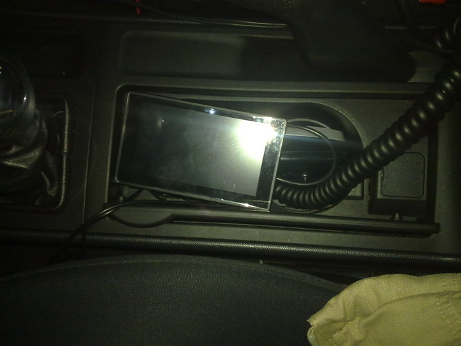

fotka w dzień...
sorry za jakość robione telefonem...
na razie zamontowałem w tym miejscu wygląda
jak w policyjnej vectrze
