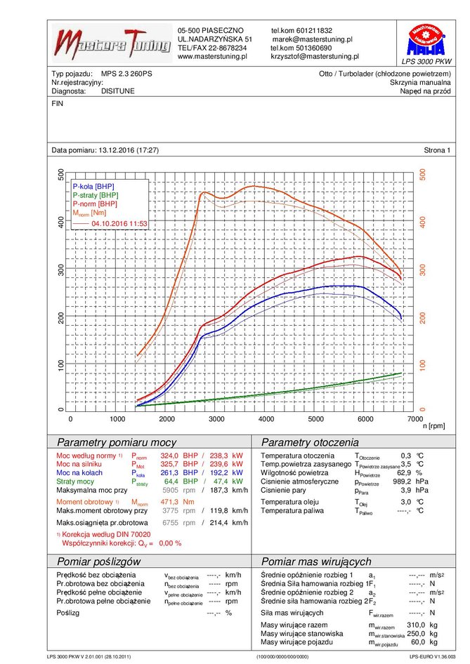

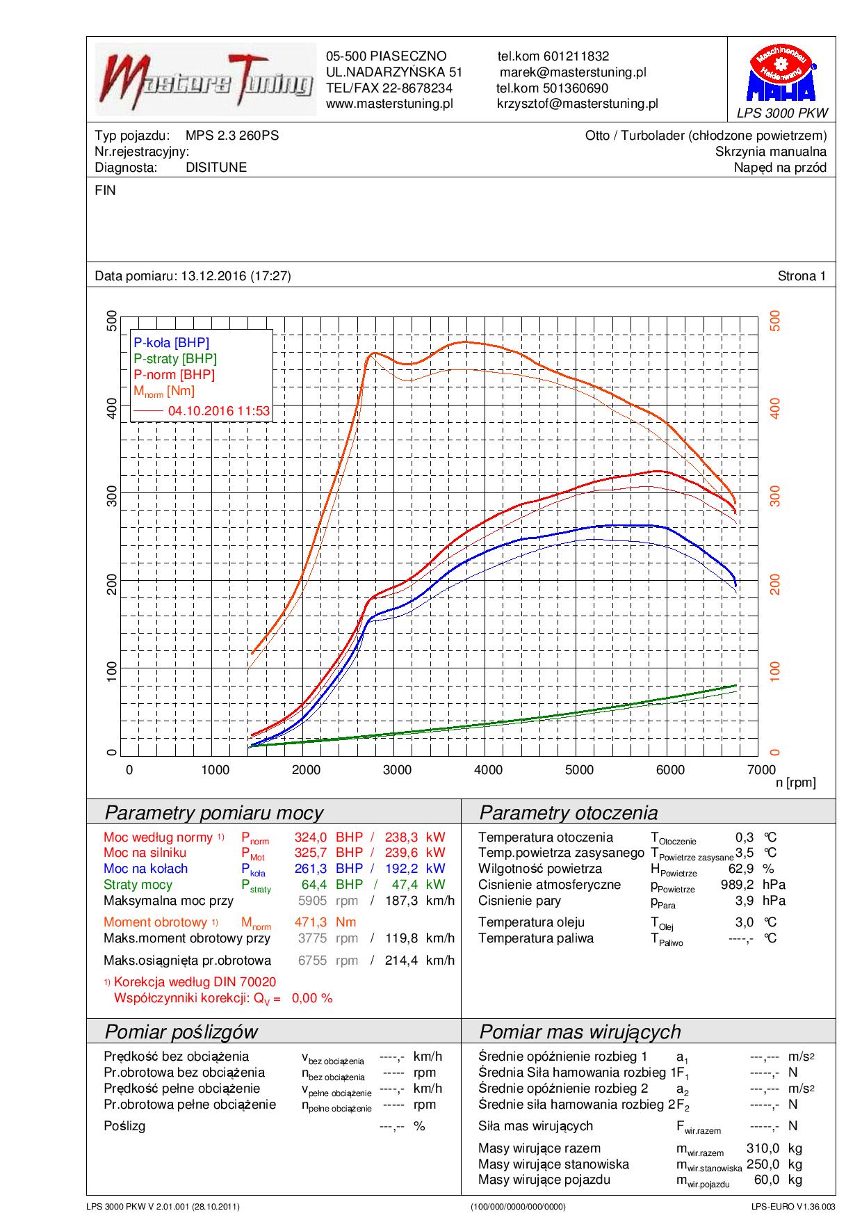

Postprzez piterus87 » 15 gru 2016, 15:36
Wynik na 5 biegu: 324KM i 471Nm
Porównując z poprzednim wykresem na 5 biegu przybyło prawie 20KM i 15Nm.
4 bieg jest u mnie mocniejszy więc realnie powinno być trochę ponad 330KM. Jednak nie było szans na shamowanie na czwórce bo koła cały czas się ślizgały.
Poniżej wykres porównawczy starego i nowego wyniku.
