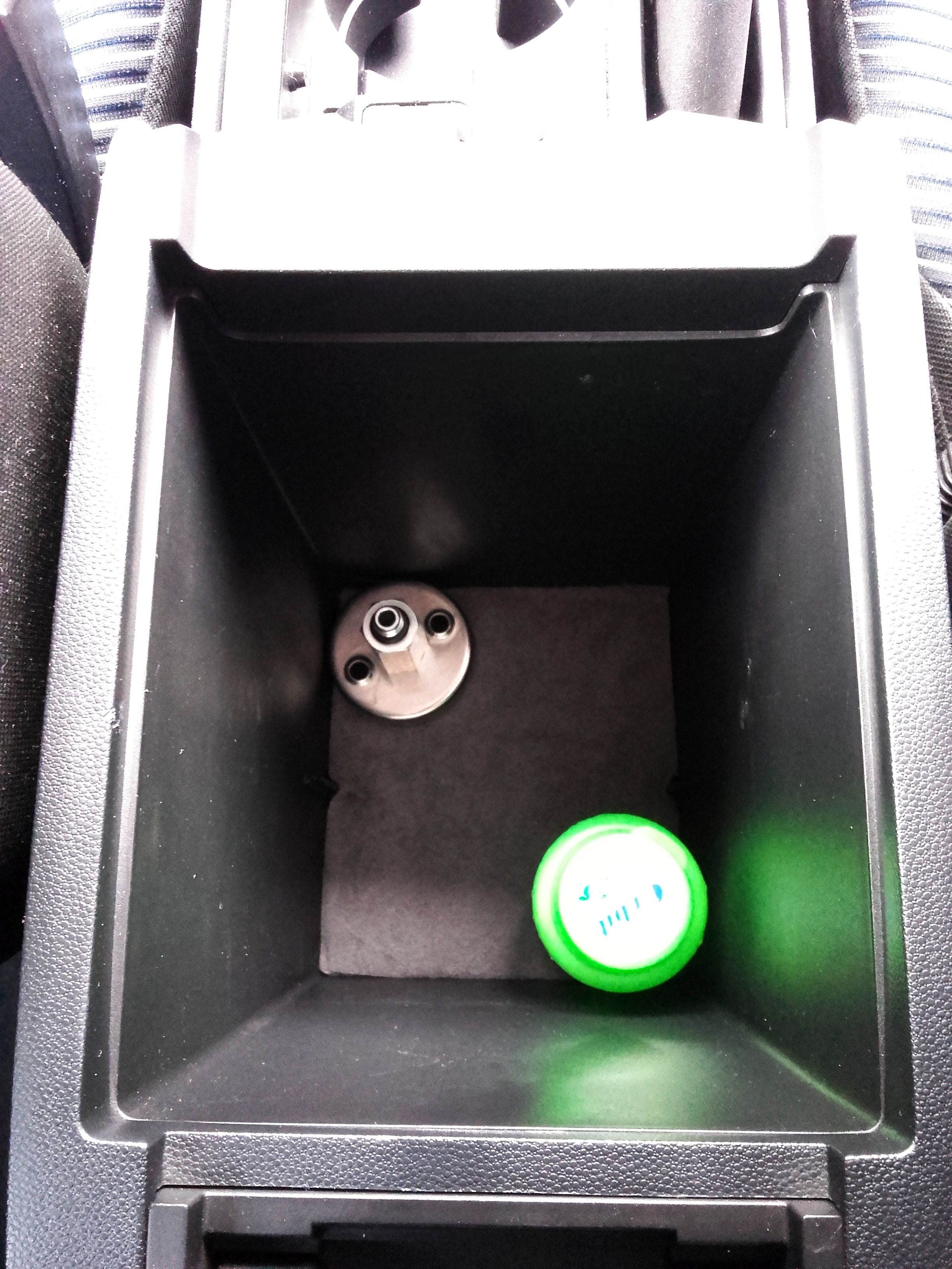

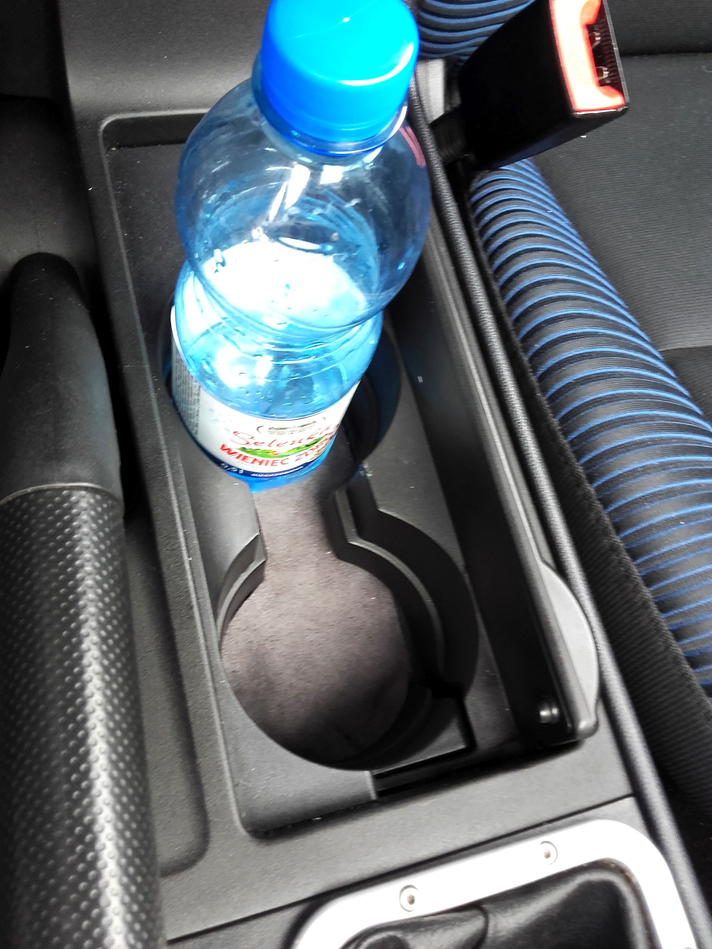

Kolejna drobna zmiana we wnętrzu czyli wyściółka pseudo alcantara w schowkach:

Nie ma to jak zawieszka o zapachu kurczaka :D

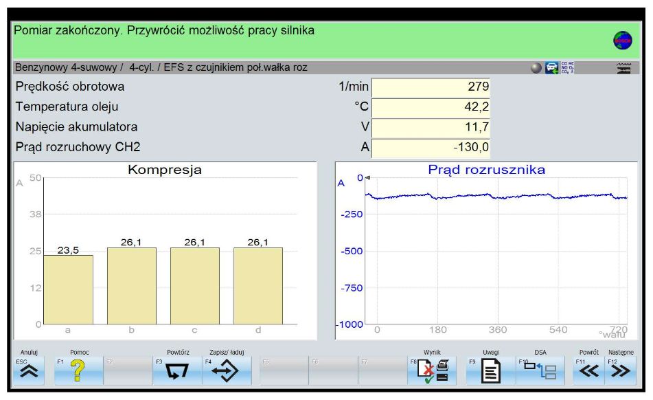

Ostatnio korzystając z możliwości wyposażenia warsztatów na mojej uczelni Mazda przeszła kilka testów urządzeniem FSA Boscha. Wszystko niby bez żadnych zastrzeżeń, jedyne co mnie trochę zastanawia to wynik pośredniego pomiaru sprężania na podstawie charakterystyki prądu rozrusznika. Niby taki pomiar nie jest miarodajny, ale ta (mimo, że nie duża) różnica prądu na pierwszym cylindrze nie dawała mi spokoju i na dniach przymierzam się do sprawdzenia ciśnienia sprężania. Nie zaszkodzi...
