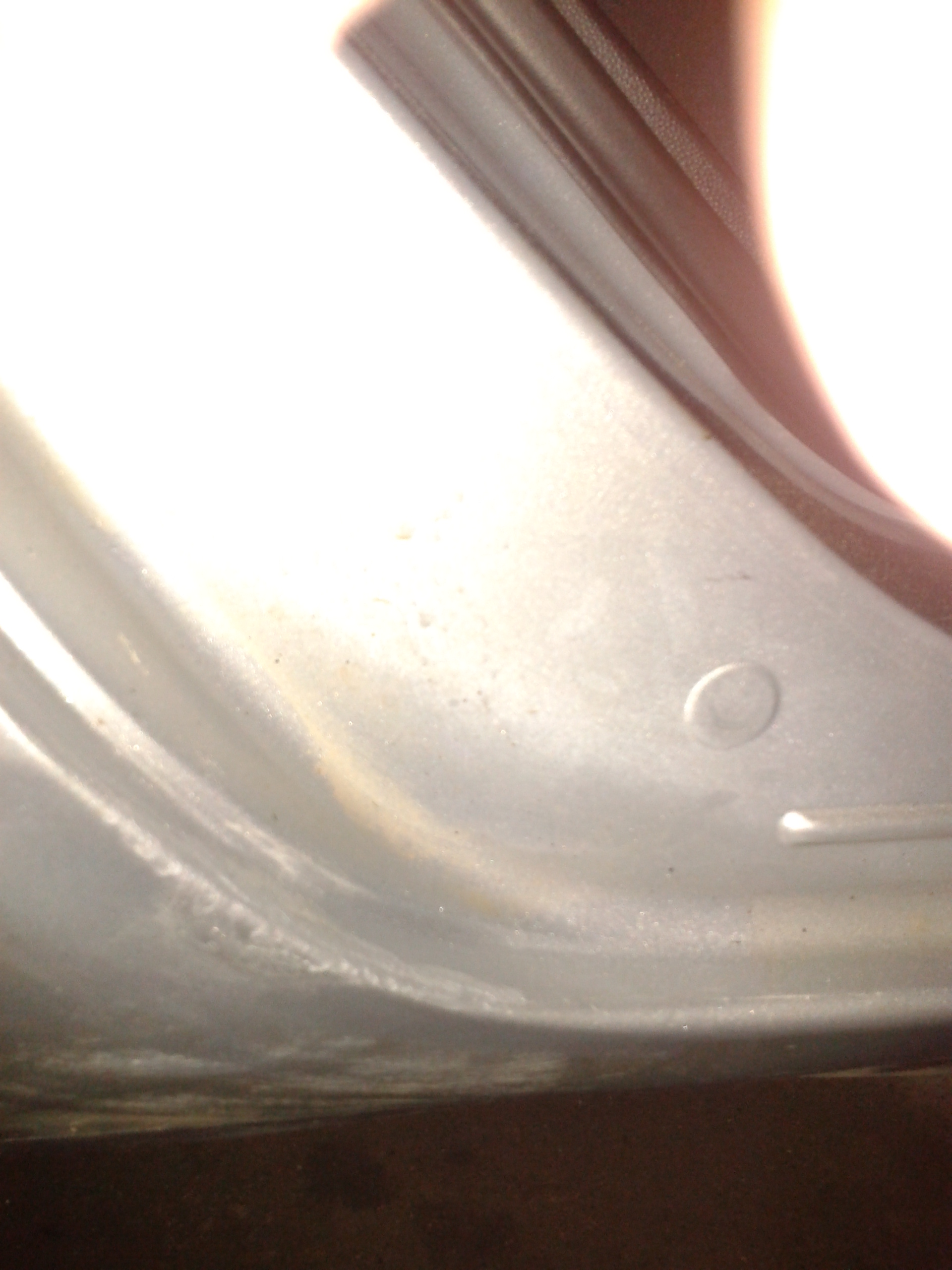

gdzie niby sypią sól? U mnie w mieście grama soli nie wysypali na drogi, powiem więcej grama piasku/żwiru nie widziałem na ulicy. Tak jak chłopaki mówią oczyść papierem ściernym i zamaluj podkładem. latem poprawisz :)

A nie robiąc off'a podkład antykorozyjny

Naklejki nie było. A co do @Paolo
Na twoim przykładzie dowiemy się czy podkład ze Śnieżki i lakier zdaje egzamin
Skoro działa to u ciebie zrobię to samo :D

Postprzez Paolo » 1 lut 2013, 17:04
Grzesiek działa i jestem zadowolony :) Tylko pamiętaj ja tarłem do srebrnego :) a później x2 w leroy lub w praktikerze na pewno kupisz jakąś puszkę, a uważaj na kolory podkładu żebyś nie musiał biegać ja brałem szary i do grafitowego ujdzie :)

Postprzez Grzegorz K » 1 lut 2013, 21:44
Cholera byłem dziś e Leroyu i był podkład ... czarny i czerwony, tylko litrowe puszki.
Kupiłem więc Hammerite na rdzę w kolorze srebrnym. Na zaciskach świetnie się trzyma. Wyczyściłem do srebrnego (w sumie po 2 ruchach pokazała się czysta blacha). Oglądając to w nocy w półmroku w garażu nie ma różnicy <lol> Foto może jutro. Nie wziąłem latarki, świeciłem telefonem i bateria zaczęła umierać <glupek2>

Postprzez Grzegorz K » 3 lut 2013, 10:55
Efekt po malowaniu ... jak dla mnie super

Postprzez Paolo » 3 lut 2013, 11:04
Grzegorz K napisał(a):Efekt po malowaniu ... jak dla mnie super
no i git majonez najważniejsze, że rudej nie ma i zadowolenie właściciela :)
To co na wiosnę będą jakieś inne zaprawki robione?? Bo doświadczenie jest :)

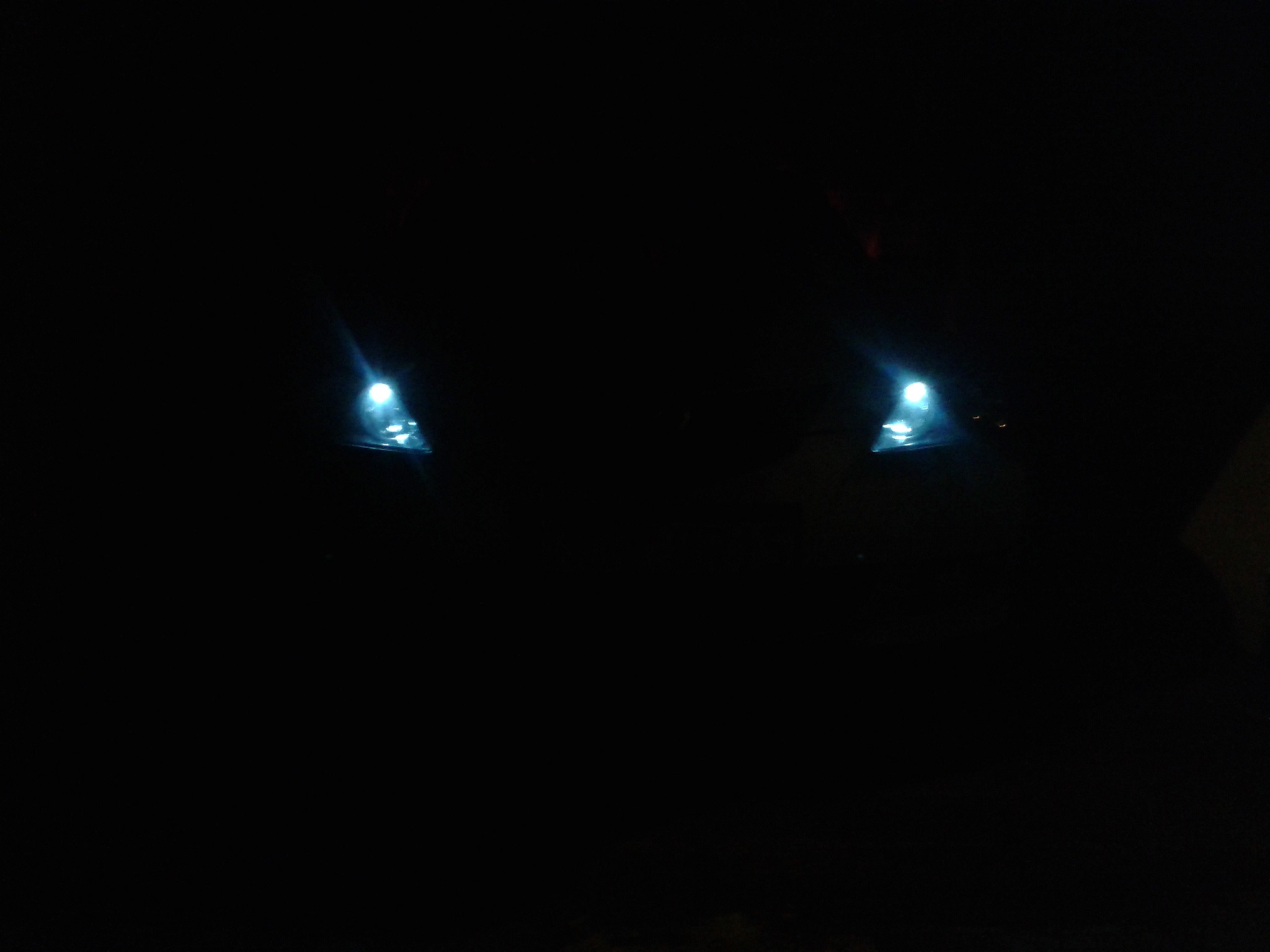

Postprzez Grzegorz K » 11 mar 2013, 20:22

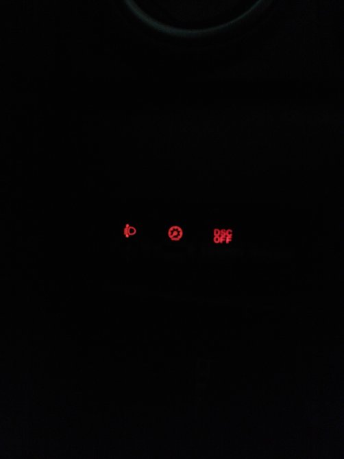

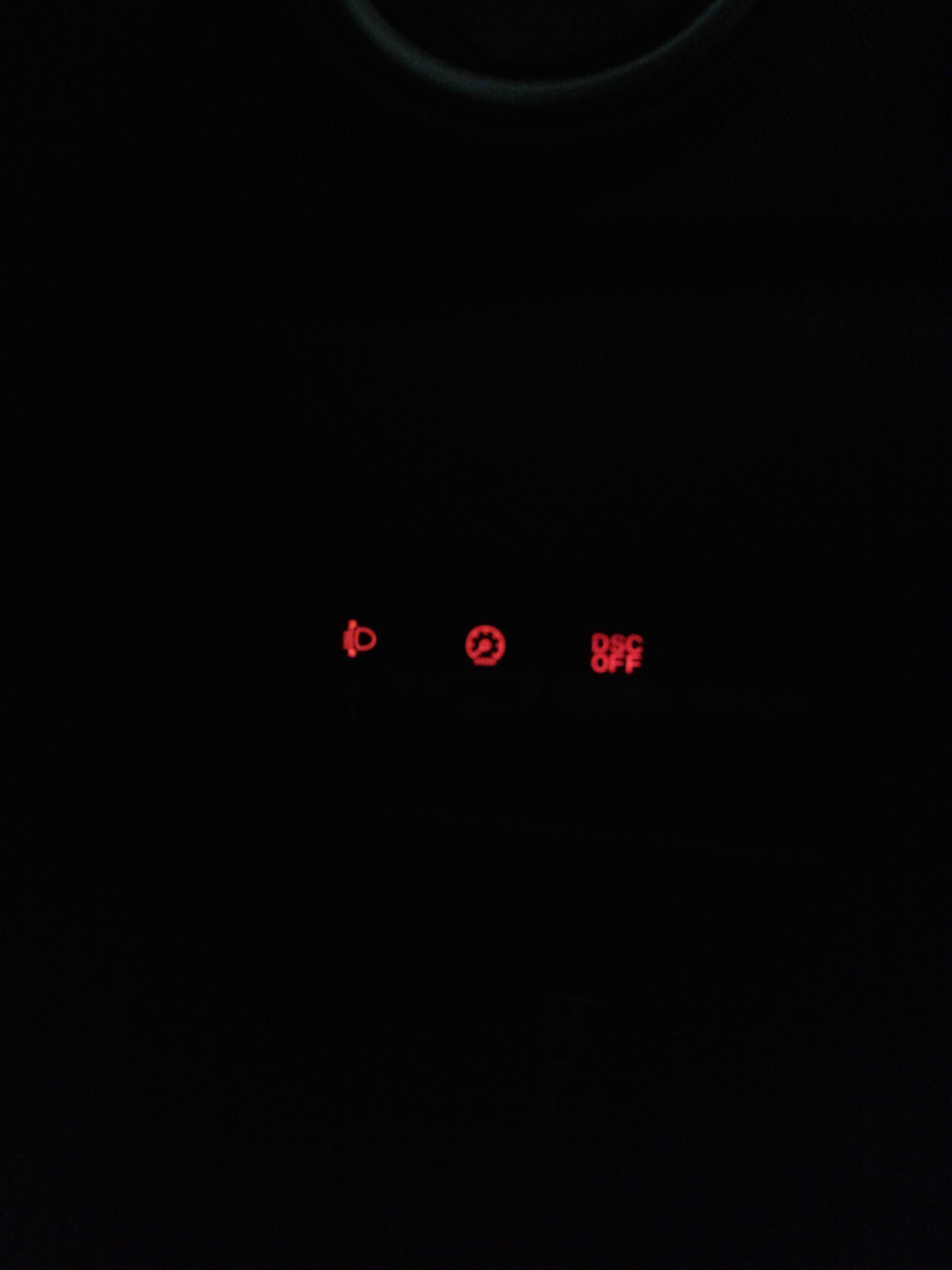

Dzięki pomocy @cbr (fotorelacja) udało się wymienić podświetlenie regulacji wysokości świateł oraz natężenia podświetlenia zegarów (spora inwestycja 2x żarówka mini 3mm 12V biała -->2zł).

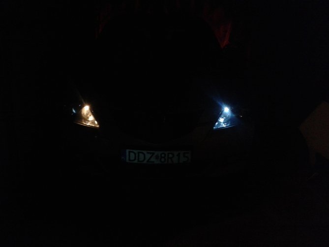

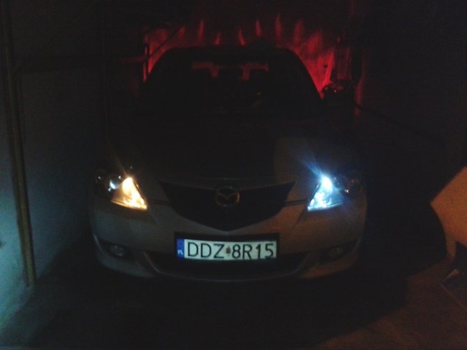

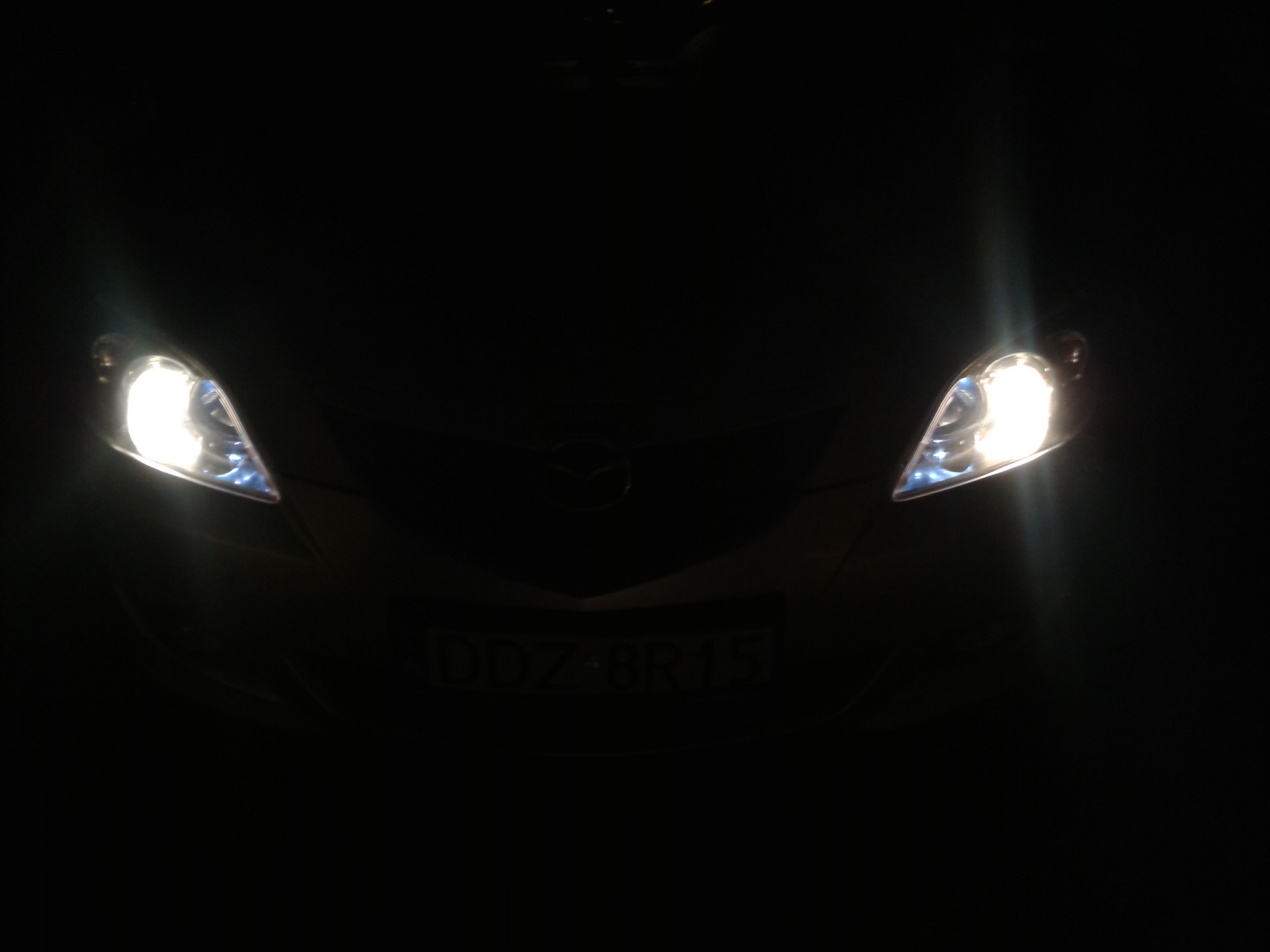

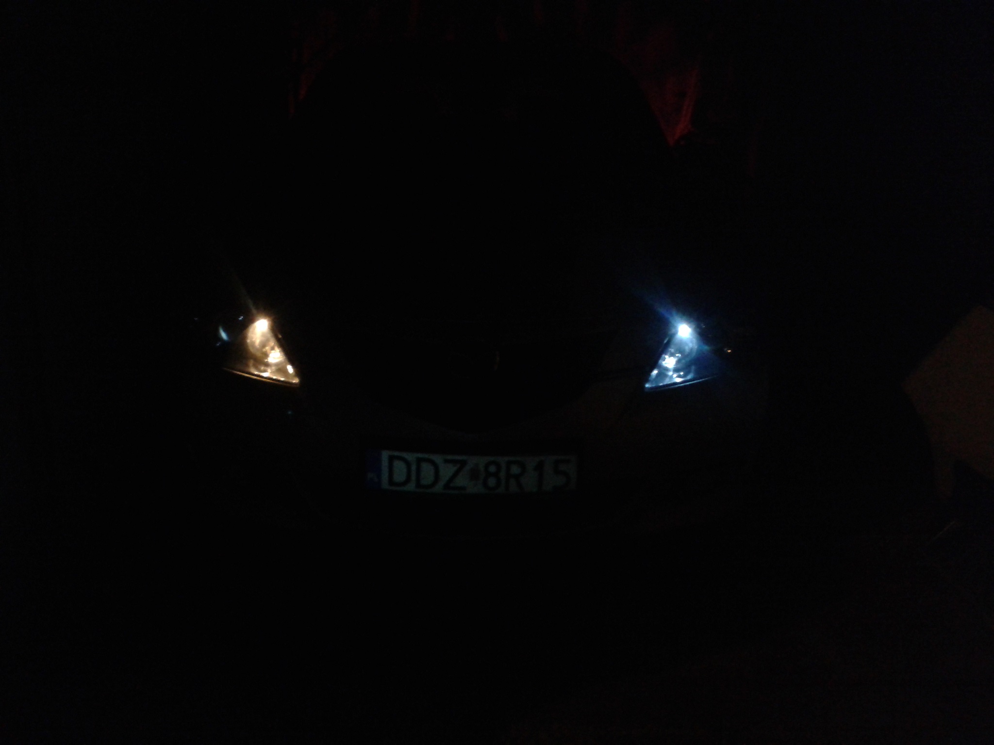

Przy okazji zakupiłem zimne LEDowe W5W. W sumie raczej po to by sprawdzić jak to wygląda. Nie wróżę im długiej żywotności ... kosztowały w sumie 7zł :D

Postprzez cbr » 12 mar 2013, 14:57
Grzegorz K napisał(a):spora inwestycja 2x żarówka mini 3mm 12V biała -->2z
Szybko padną :P Trzeba było kupić na 14V :)

Postprzez Grzegorz K » 12 mar 2013, 21:24
Bardziej chodziło mi o LEDy, że szybko padną.
Co do żarówek mini mieli tylko 12V, ale wyglądają identycznie jak te z fotorelacji. A nawet jak się przepala to już wiem co i jak. Najgorsza była pierwsza wymiana :)

Postprzez cbr » 12 mar 2013, 21:39
Ledy bez rezystora padły by w tempie ekspresowym jak Ci pisałem, one są do pracy przy 3V, 14 to ponad 4 razy więcej.

Postprzez Grzegorz K » 12 mar 2013, 21:45
Ale ja piszę o ledach w postojówkach <cisza> , które przy okazji też założyłem.
Żarówki w podświetleniu są zwykłe, ale na 12V a nie 14V.
