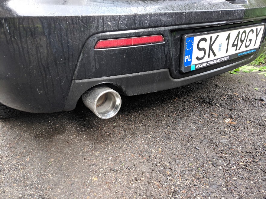

Pędząc niedawno znajomemu na pomoc zgubiłem końcówkę wydechu, nie potrafiłem nigdzie u nas znaleźć nowej takiej samej jaka była wcześniej, więc musiałem się posiłkować pomocą przyjaciół z Aliexpress
Nowa została przyspawana, więc nie odpadnie tak jak poprzednia, która była tylko zamocowana na te śmieszne blaszki

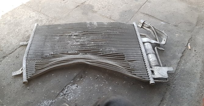

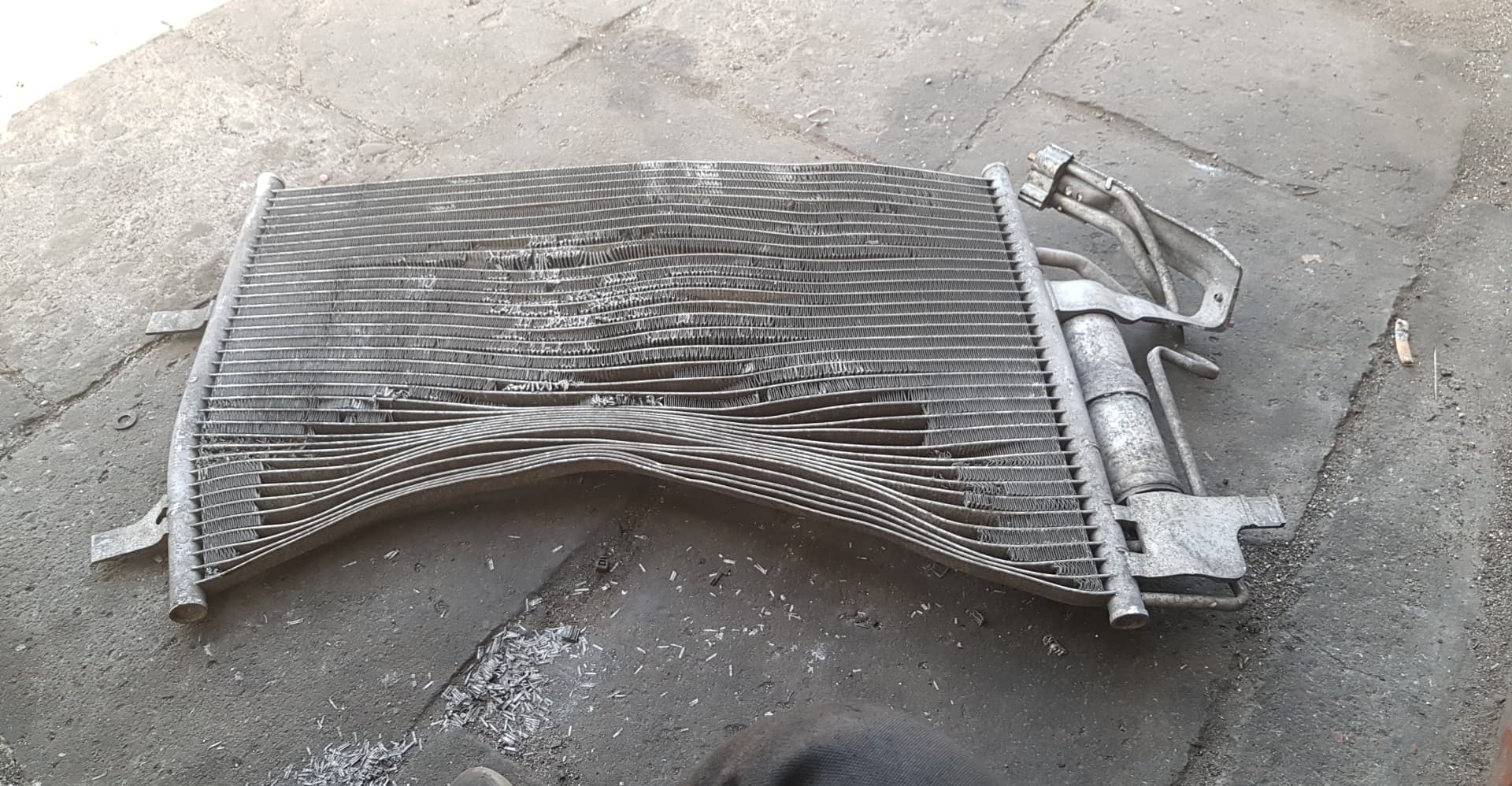

Pojawił się też wideo-rejestrator z tyłu (70mai). Z rzeczy serwisowych, jako, że idą gorące dni zacząłem zajmować się klimatyzacją, wjechał nowy osuszacz i parownik, stary przy demontażu poddał się ostatecznie

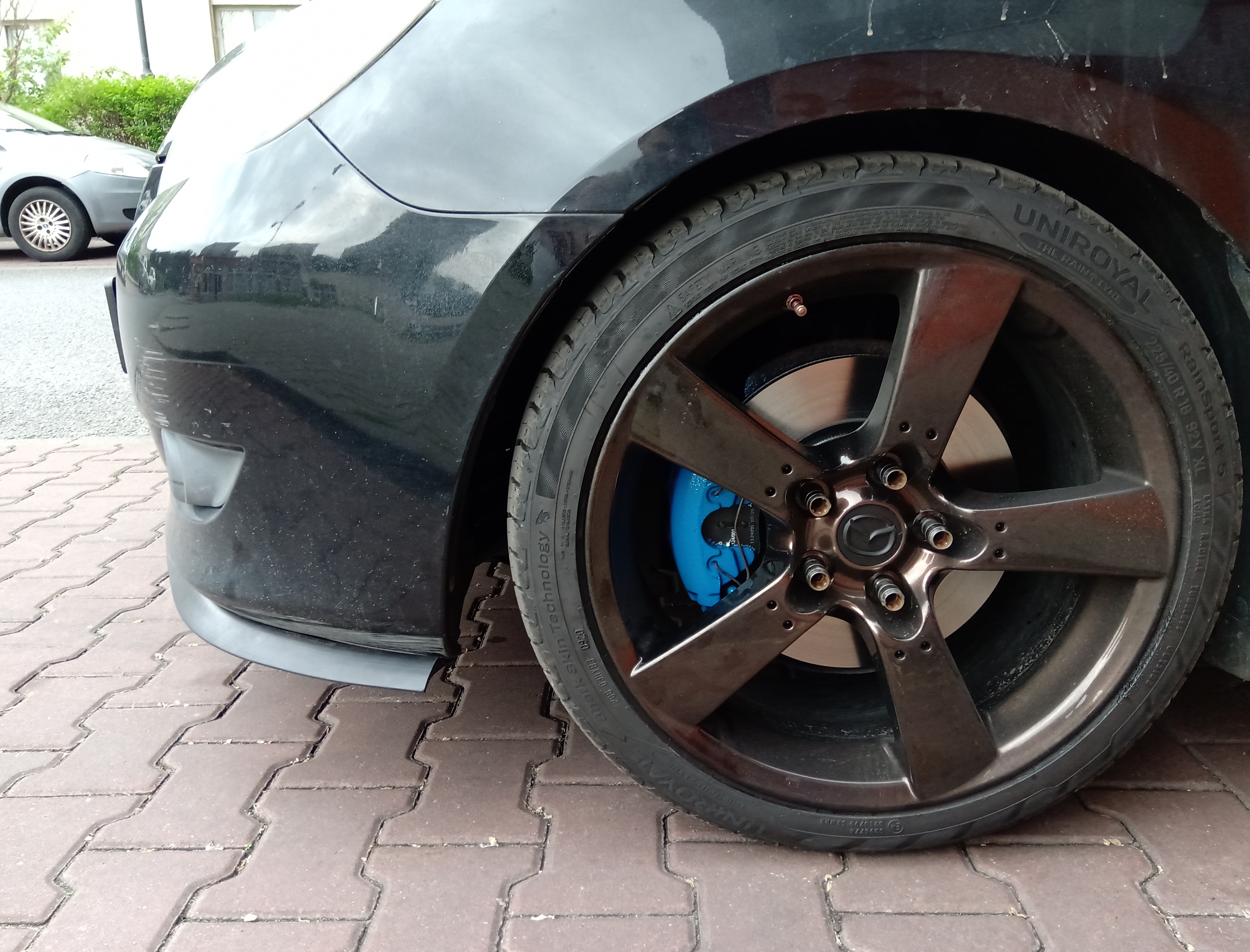

Wczoraj wpadł komplet przód+tył hamulców Brembo, póki co bicie ustało, ale mierzyłem po montażu i prawdopodobnie będą musiały wpaść dwie nowe piasty do przodu, są na tyle zjedzone, że prawdopodobnie to one z biegiem czasu znowu będą powodować bicie, teraz po ich wyczyszczeniu jest ok.

Zregenerowałem rexy, na kolor bliżej nieokreślony, miała być ciemna miedź, wyszło jak wyszło, w cieniu bardzo ciemno, w słońcu efekt jest super, można zobaczyć na profilu wulkanizatora:
Nowa została przyspawana, więc nie odpadnie tak jak poprzednia, która była tylko zamocowana na te śmieszne blaszkiWpadły też dynamiczne kierunkowskazy boczne, dymione:
Oraz największa zmiana na ten sezon:
