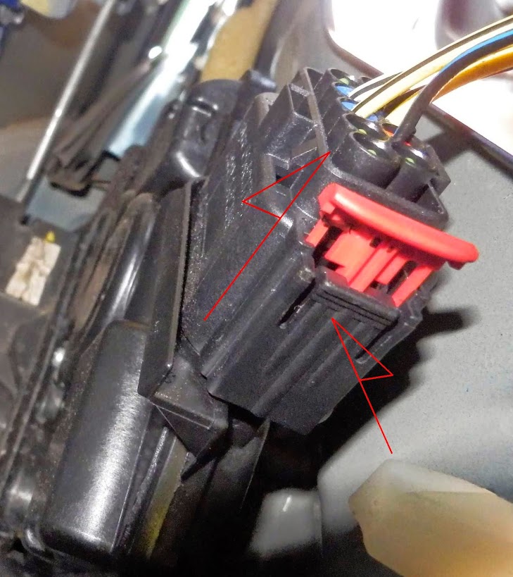

Wewnątrz po przeciwnej stronie od zawiasów drzwi mamy konektor kabli... Można go poznać po czerwonej zawleczce ( ile to ja się namęczyłem by pierwszą sztukę odpiąć
Odpinamy go luzując zawleczkę ku górze, następnie naciskamy czarny plastyk ( zupełnie nie widoczny) pod zawleczką i wyciągamy konektor...
)Odpinamy go luzując zawleczkę ku górze, następnie naciskamy czarny plastyk ( zupełnie nie widoczny) pod zawleczką i wyciągamy konektor...
