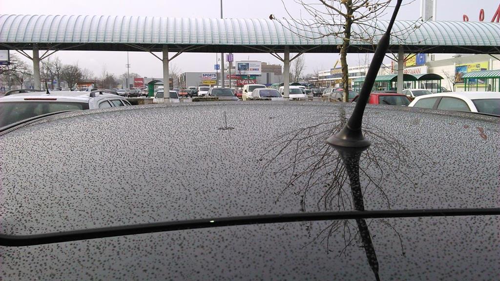

Fajnie woda i śnieg się zachowują , po kilkuset metrach auto prawie suche

Postprzez widmo82 » 6 lut 2015, 08:35
Szybki też pociągnęli jakąś niewidzialną wycieraczką?

Postprzez marcin255 » 6 lut 2015, 08:43
Wszystko przeleciałem – za wyj. przedniej QD

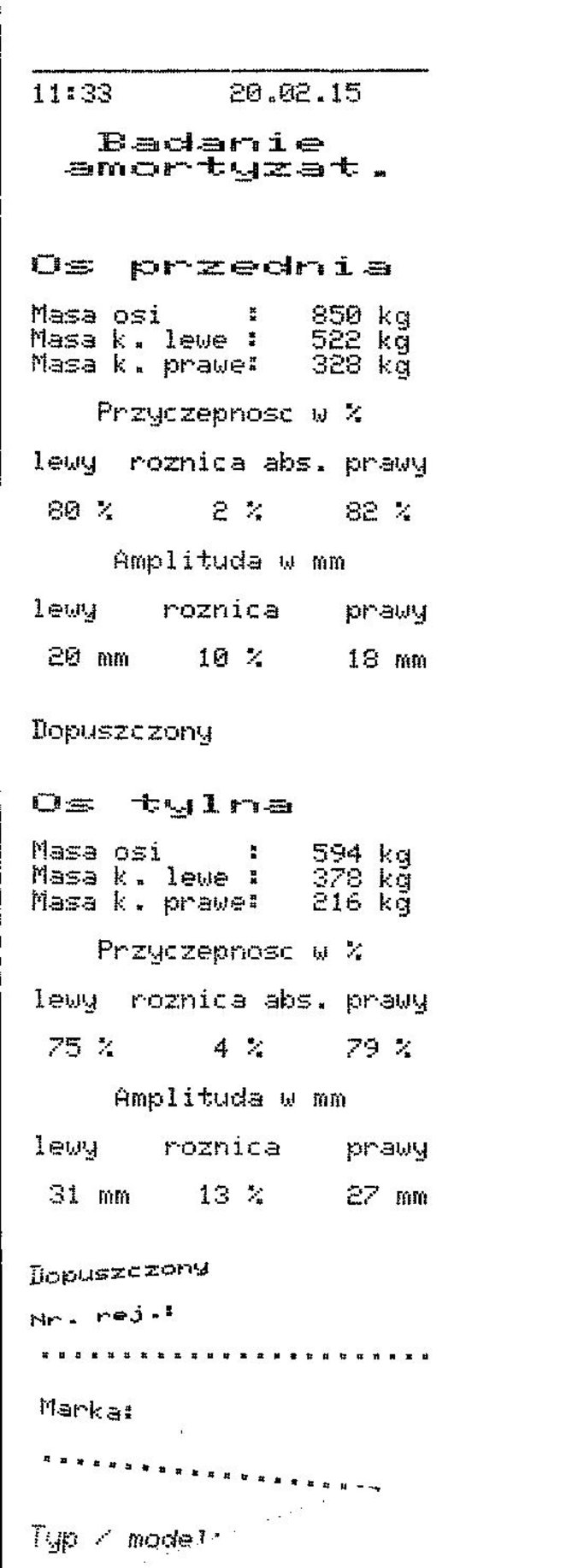

Byłem dziś na innej skp , luz na drążkach kierowniczych to może pukać ?
Amory wyszły tak:
edit: Tylne nowe KYB przelot 7 tys.km , przednie kyb przelot 76 tys.km
Zamówiłem drążki TRW końcówki drążka MOG

Postprzez oblivion » 20 lut 2015, 13:10
marcin255 napisał(a): luz na drążkach kierowniczych to może pukać ?
jasne :)

Postprzez marcin255 » 23 lut 2015, 11:29
Właśnie dzwonił mechanik , parę kropli płynu od wspomagania w lewej osłonie , płynu w zbiorniczku nie ubywa , luz na lewym drążku kierowniczym . Co do tego minimalnego wycieku panikować już <pomocy>
Mazda prowadzi się genialnie drobne stuku ustały , lewy drążek kierowniczy był wybity .
