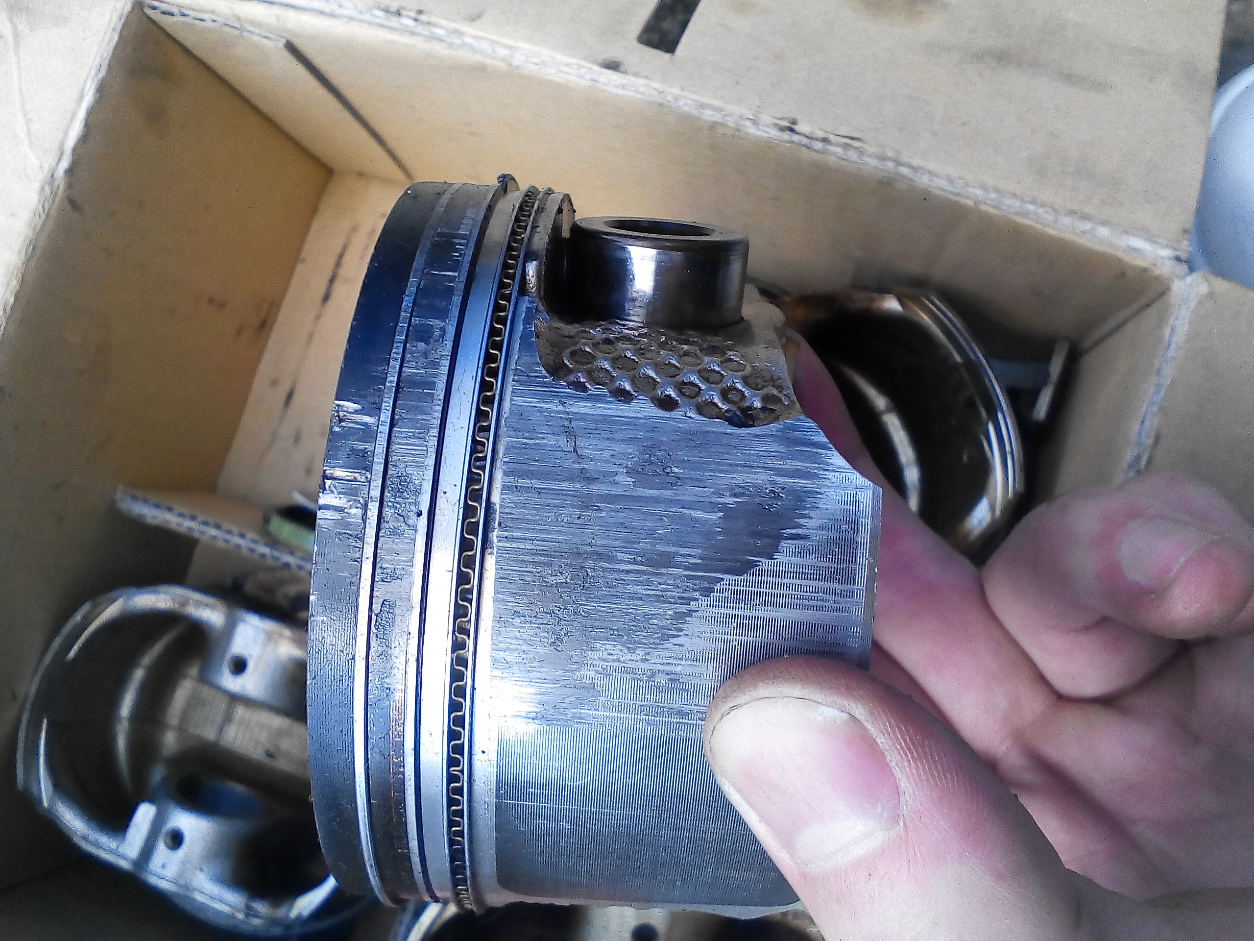

Auto wczoraj odebrane. Zrobiłem jakieś 300km i jak na razie wszystko jest OK. Silnik chodzi równiutko i cicho. Docieranie – przez pierwsze 1000km za bardzo nie cisnąć. Patrząc na plusy – w trasie przy jeździe do 100km/h komp pokazał spalanie średnie 7,4l/100km i dokładnie tyle LPG wyszło. Teraz troche mniej przyjemne – skrótowe podsumowanie kosztów... :(

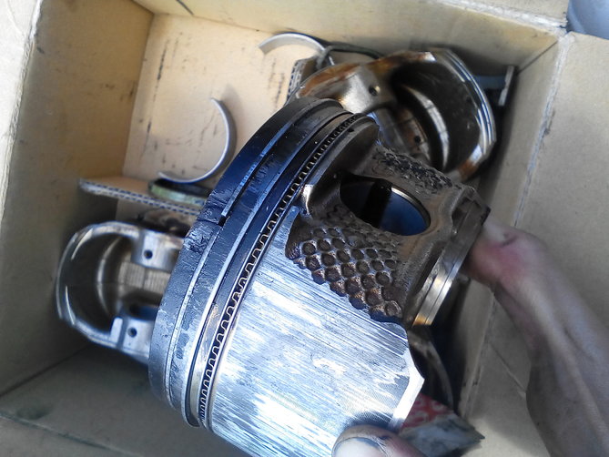

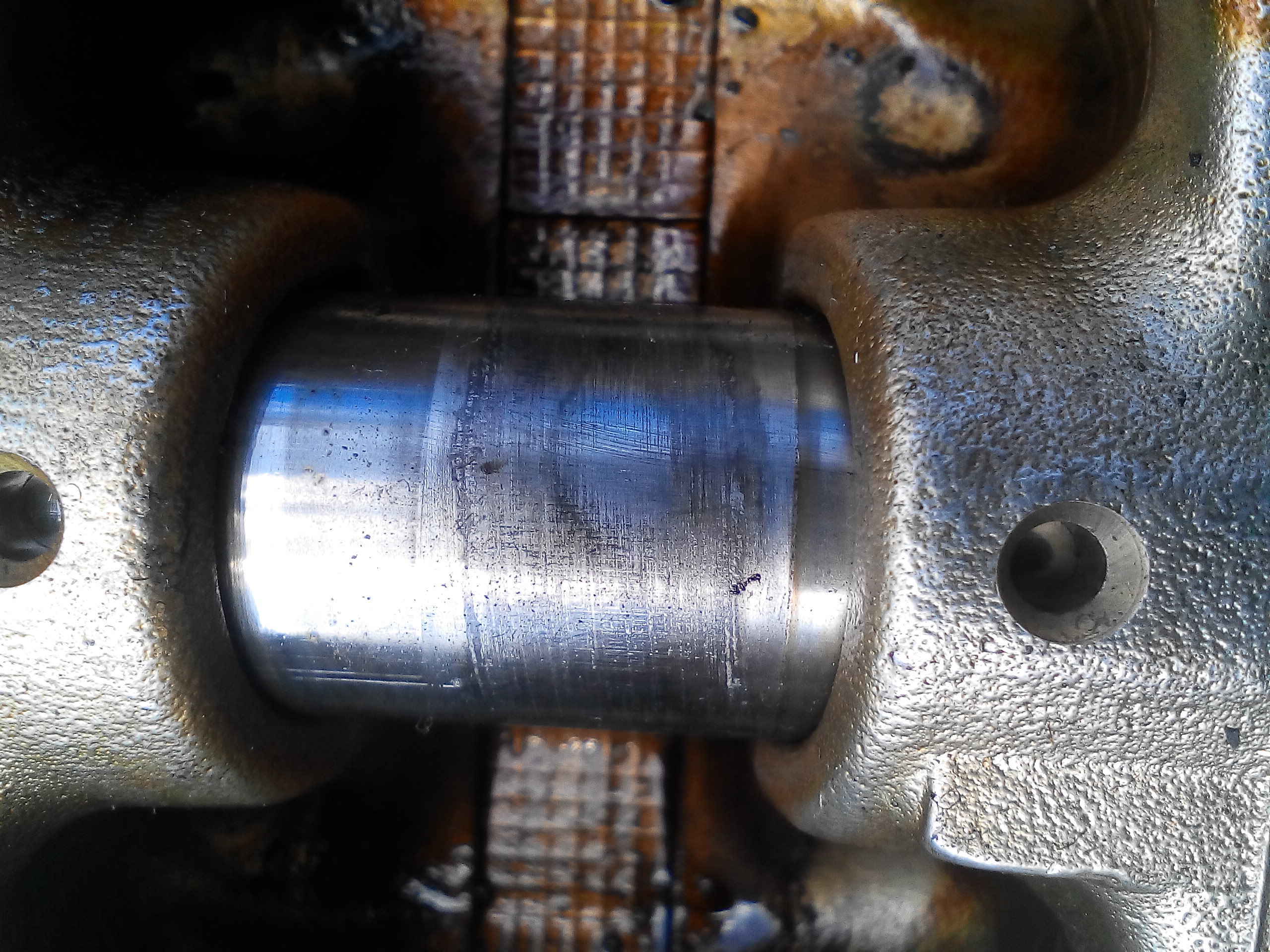

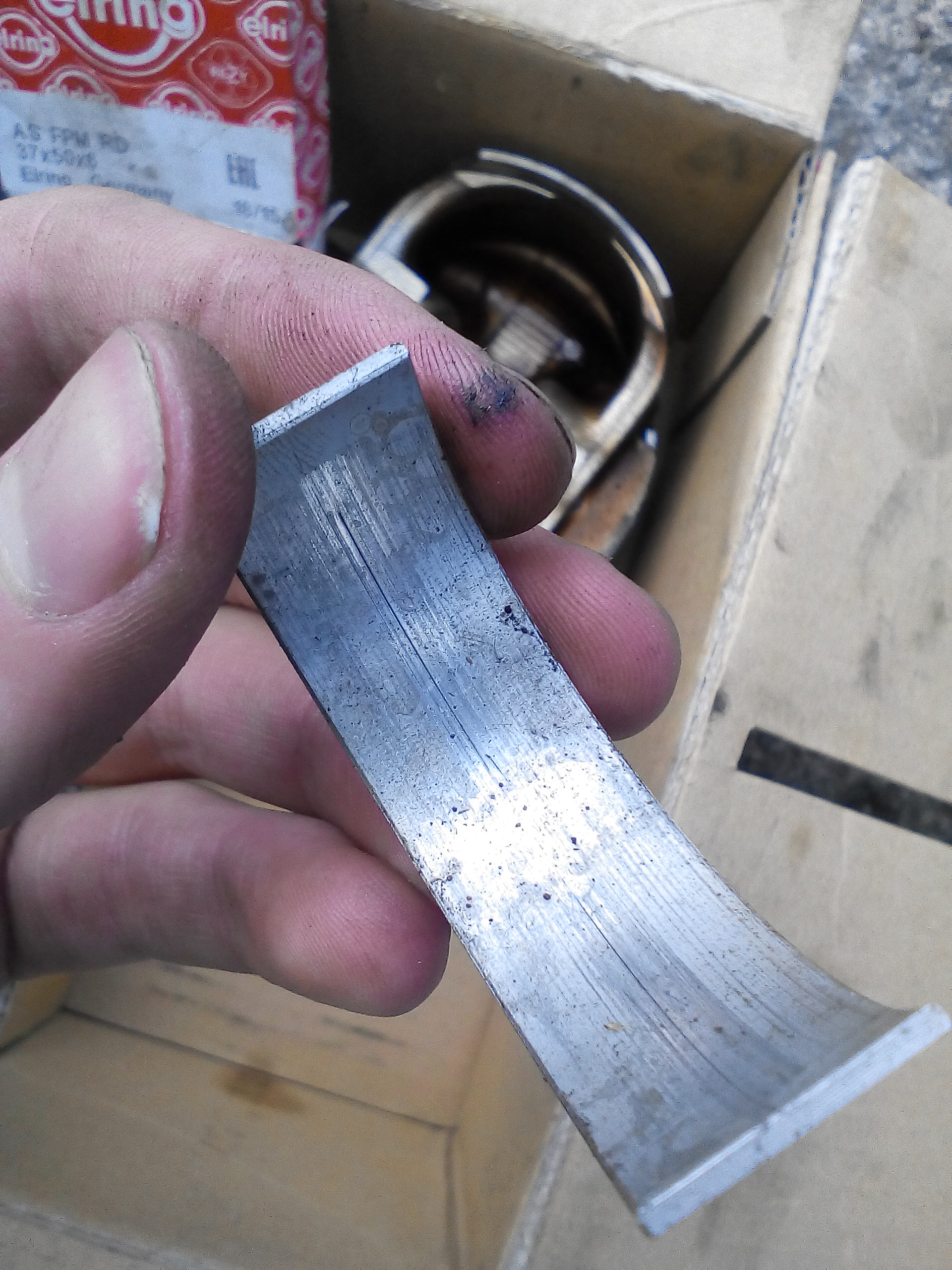

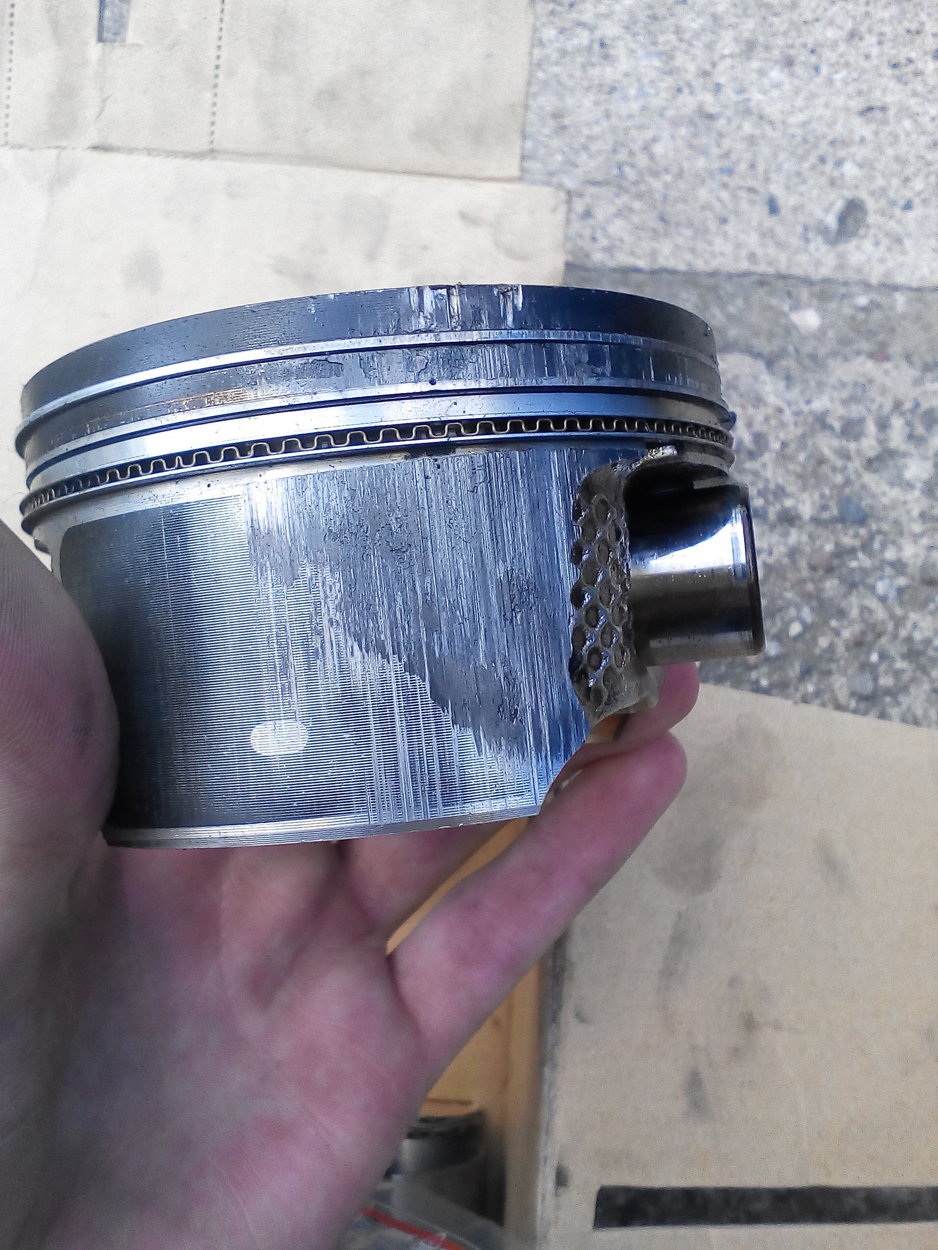

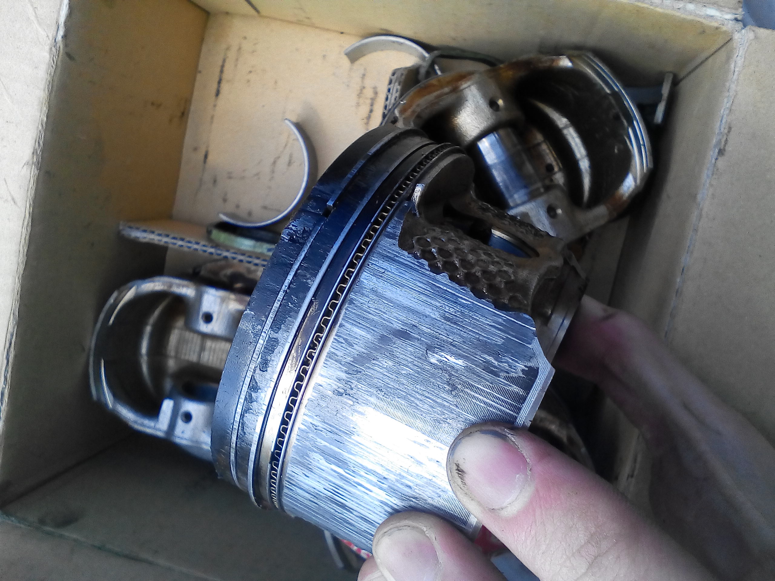

Jedyna wtopa to fakt, że mechanik (w sumie i tak tego nie rozumiem) zalał silnik półsyntetykiem. Stwierdził, że źle spojrzał na poprzednią kartkę i myślał że silnik chodził na półsyntetyku więc wlał to samo. Mimo wszystko chyba po dotarciu wrócę do syntetyka <oczy>
Wnioski? Gdyby przytrafiło mi się to teraz, najprawdopodobniej poszukałbym anglika, przełożył silnik a resztę sprzedał na części. Teraz jedynie pozostaje się cieszyć z "nowego" silnika i mieć nadzieję, że wszystko będzie już OK. Ogólnie jak widać po wykazie części – można było to zrobić taniej (tak jak poprzedni remont) oszczędzając poprzez zakładanie starych uszczelek na silicon czy szlifując szklanki zamiast je zmienić <glupek2>. Ja wyszedłem jednak z założenia że nie ma co oszczędzać i grzebać potem po kilka razy to samo. Wymieniona została też pompa wody (mechanik stwierdził że powoli by już się kończyła i prędzej czy później przyszłaby na nią pora). Dodatkowo oleju w skrzyni (który podobno za kadencji Piereusa był zmieniony) było za mało więc został wymieniony.

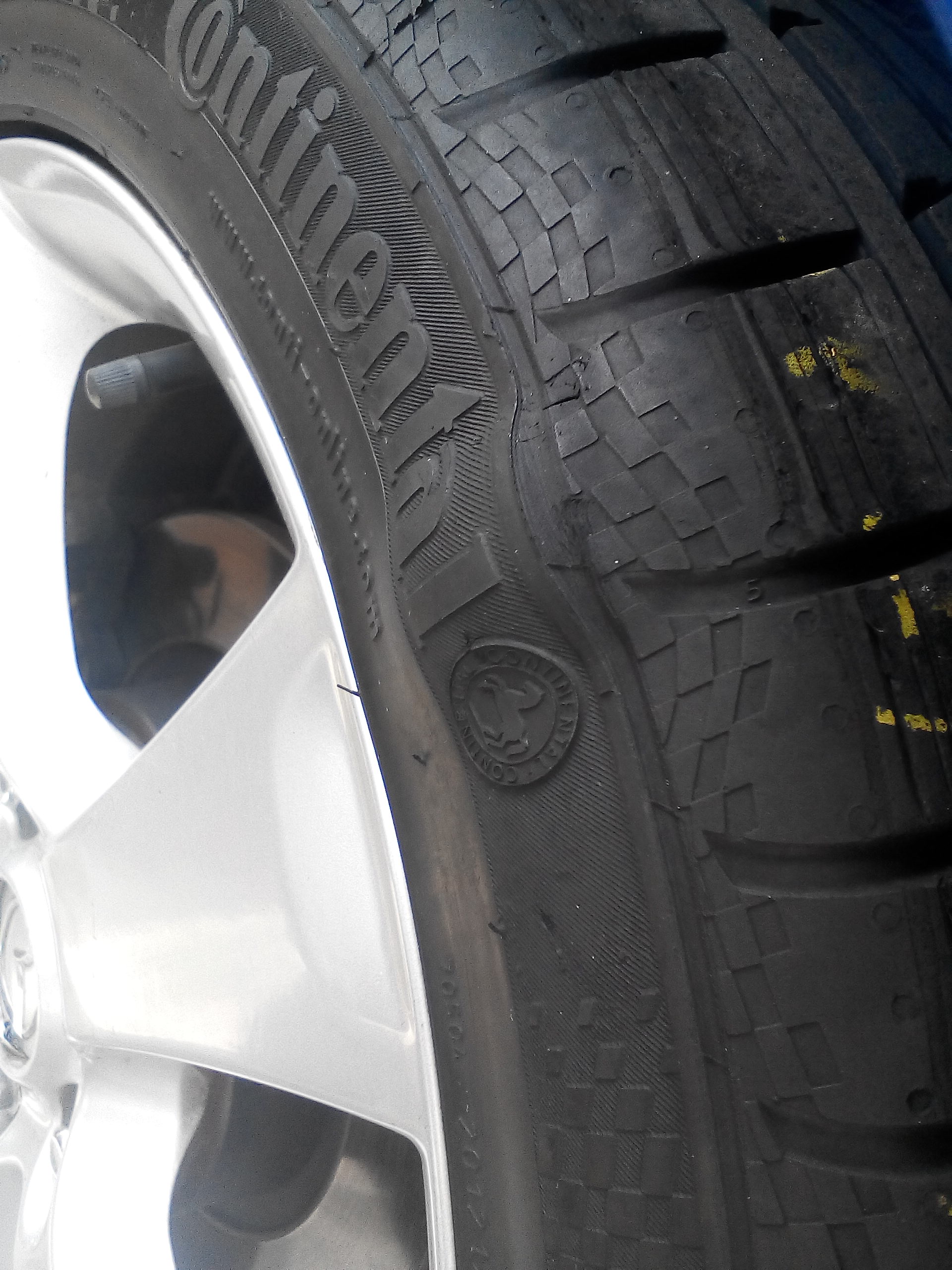

Żeby nie było za różowo... Wczoraj założyłem na tył opony letnie i kolejny continental jest z guzem <ściana> Szkoda, bo teoretycznie miałem 2 komplety sprawnych opon a teraz jestem troche spłukany <oczy> Ogólnie od tej pory chyba wszystkim będę odradzał continentale, bo to jakieś nieporozumienie żeby z oponami tej klasy były takie cyrki :| Już przed zakupem auta jedna dostała guza (Pietrus dokupił drugą) a teraz wyszedł na drugiej <glupek2> Co ciekawe na oponeo też jest sporo negatywnych uwag na samoistnie wychodzące guzy na tym modelu...
Mała galeria (fot cylindra niestety nie mam, ale po tłoku widać że nieźle się działo...):
tłok cyl.1
panewka
sworzeń tłoka cyl.1
tłok cyl.1
tłok cyl.1
tłok cyl. 1
continental...

Postprzez marcin255 » 2 cze 2015, 13:26
pawcio1017 napisał(a):Jedyna wtopa to fakt, że mechanik (w sumie i tak tego nie rozumiem) zalał silnik półsyntetykiem
na docieranie taki się zalewa lałem 10w40 z Orlenu :) po 700 km out i 5w30 , zniszczenia masakra – jaka przyczyna ?

Continental... Mialem to samo, pojechalem po kolejna i tez byla taka walnieta :|
