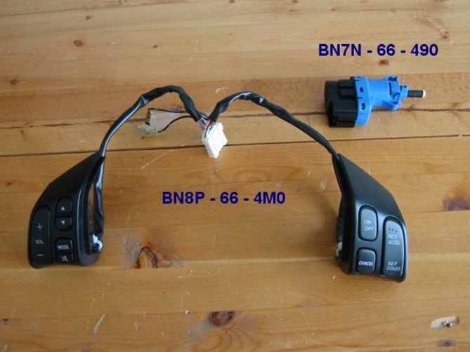

Postprzez kalesoon » 9 sie 2015, 20:40
dicon napisał(a):Zapewne tempomat idzie zamontować jedynie w wersjach poliftowych? :D
W zasadzie, żeby mieć tempomat trzeba wymienić tylko 2 rzeczy?
Tak, tylko polift, niestety. Wymienić musimy czujnik położenia pedału hamulca oraz wiązkę przycisków na kierownicy (nie, nie pasuje z M6 ;)).

Przycisków nie można kupić osobno, musi być komplet, bo jest to wiązka. Dlatego najlepiej kupić kierownice używkę, w jakim bądź stanie – obszyć albo przełożyć przyciski.

Poniżej widok przycisków odpowiedzialnych za tempomat – są to przyciski po prawej stronie wiązki.
Elementy do montażu tempomatu

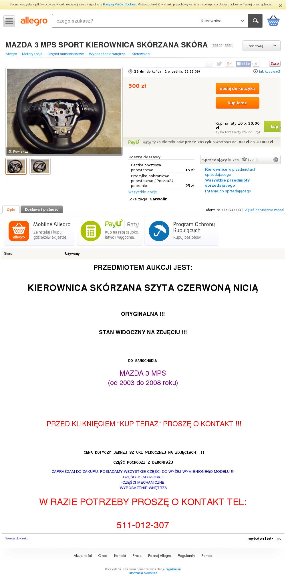

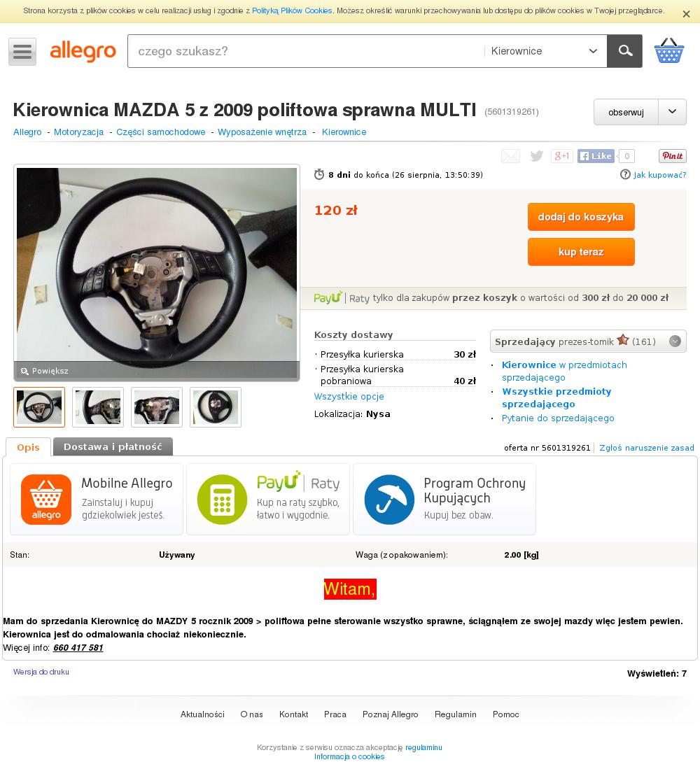

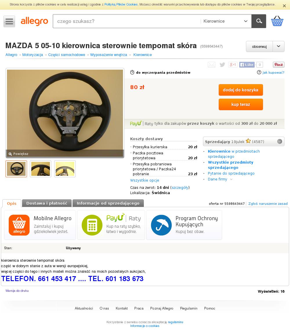

Na szybkości znalazłem takie aukcje z kierownicami, które powinny pasować. Kierownica z Mazdy 5, Mazdy 3 BK oraz Mazdy 3 BK MPS są z tego co udało mi się organoleptycznie sprawdzić (wzrokiem), są takie same. Można zweryfikować po numerach elementów w katalogu części (google...).
Przykładowe aukcje:
http://allegro.pl/mazda-5-05-10-kierown ... 43447.html
http://allegro.pl/kierownica-mazda-5-z- ... 19261.html
http://allegro.pl/mazda-3-mps-sport-kie ... 45554.html
