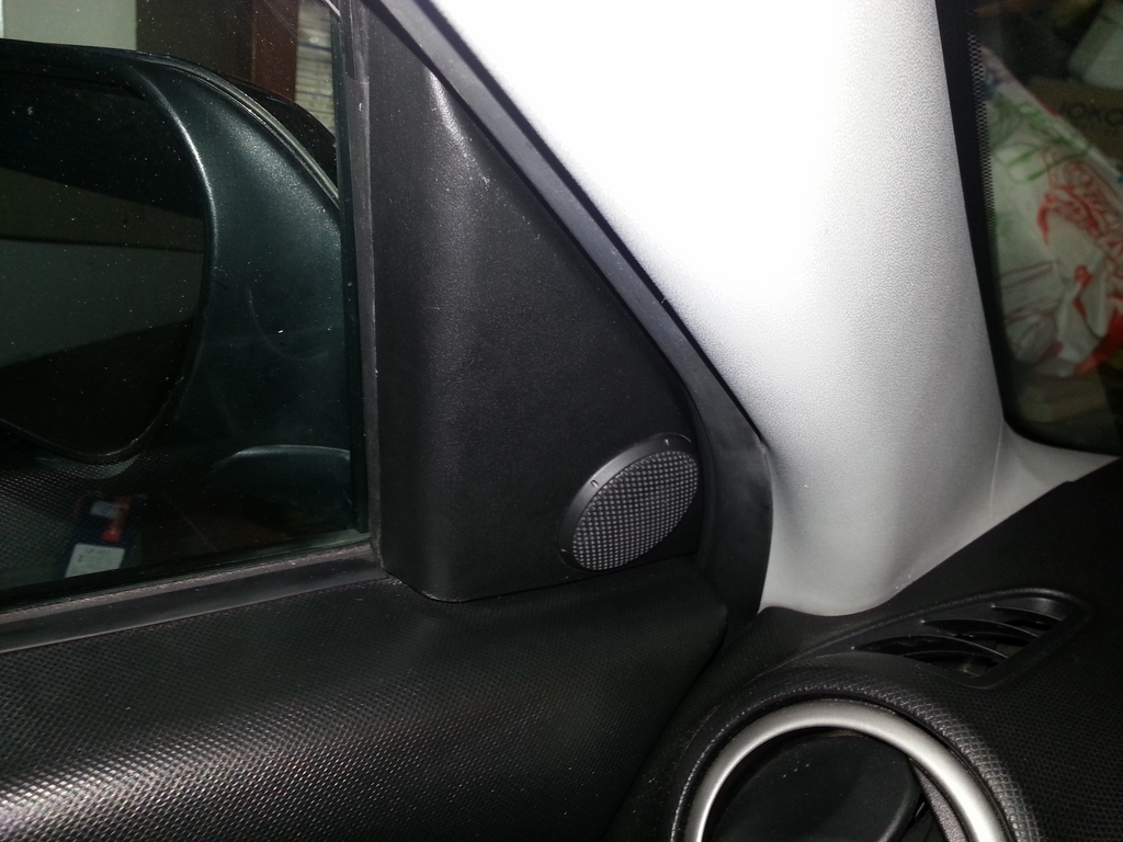

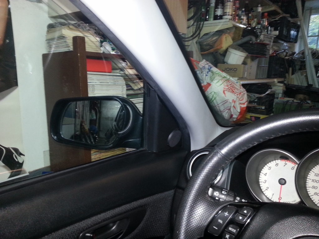

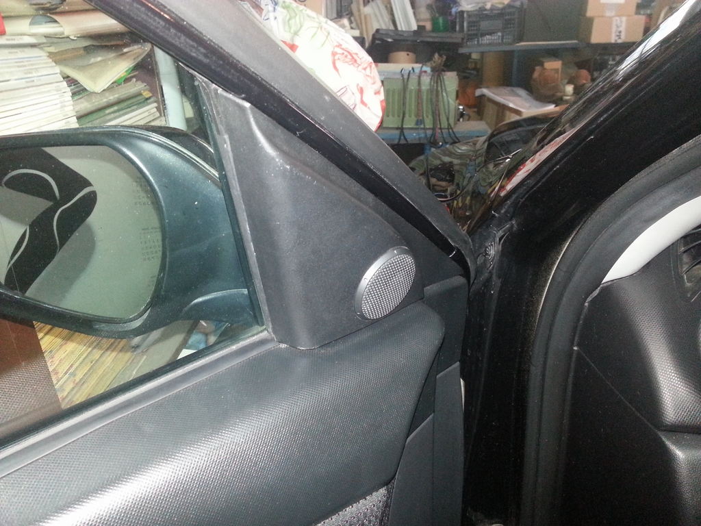

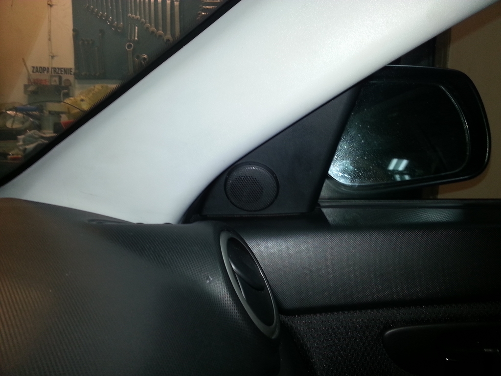

Jeśli kupisz oryginalne głośniki Bose z trójkątami montowane w Mazdach 3 BK z Bose np takie:
http://allegro.pl/mazda-3-2003-08r-glosnik-bose-lewy-i4198843185.html
to podłącznie sprowadza się do ściągnięcia panelu drzwi:
http://www.youtube.com/watch?v=cAUygi33ehM
i podłączenia szarego kabla z tweetera do szarego wchodzącego do głośnika w drzwiach i tak samo z kablem białym. Gotowych wtyczek nie ma zamontowanych, więc lutownica plus chwila wolnego czasu załatwia sprawę. Tweetery te mają kondensatory wbudowane, więc nie musisz już się bawić w żadne zwrotnice, kabel do kabla i gra, różnica jak już pisałem kosmiczna i mi takie audio w aucie w zupełności wystarczy<diabełek>
Filmik poglądowy mojej produkcji <faja> :
http://www.youtube.com/watch?v=styKmffzAxk&feature=youtu.be

Też się skuszę na tego typu głośniki :) Dzięki kolego za informację odnośnie montowania :)
P.s Zazdroszczę radyjka! Rewelacja :)
http://allegro.pl/mazda-3-2003-08r-glosnik-bose-i4198808930.html Jak myślisz, seryjny głośnik będzie można zastąpić takim BOSE ?

Teraz linka z pytaniem zauważyłem odnośnie głośnika.
Myślę, że bez problemu można tylko pytanie na ile to poprawi jakość...po zamontowaniu tweeterów skok jakościowy jest ogromny, ale już przy wymianie tych co masz na te Bose różnica może być minimalna. jak już to wymieniałbym na coś lepszego <faja>
Najlepiej zadaj to pytanie w dziale car audio, tam są znawcy ;)
