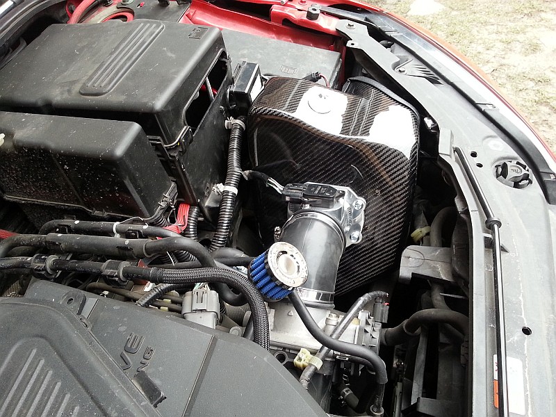

marcin255 widzę w ogłoszeniach że pozbywasz się dolotu, wracasz do serii czy idziesz w CAI?
Kamil
Od: 29 wrz 2007, 15:20
Posty: 3447 (23/40)
Skąd: Rzeszów
Auto: 2019 Mazda 6
2008 Peugeot 107
Laguna 3 GT
Postprzez marcin255 » 21 maja 2014, 06:48
do serii z wkładką bo mam za głośno

Postprzez buczos » 21 maja 2014, 07:08
Też o tym myślę by wrócić do serii. Wszystko pieknie ładnie, ale głośno i czasem przepływka głupieje... wiązka od przepływki jest dosyć naciągnięta w porównaniu do serii i zdarza się że kable się urywają (dosyć często poruszany problem na zagranicznych forach...)
Kamil
Posty: 3447 (23/40)
Skąd: Rzeszów
Auto: 2019 Mazda 6
2008 Peugeot 107
Laguna 3 GT
Postprzez tomek-waw » 21 maja 2014, 07:36
Ja wypiąłem opaskę i jest nieco luzu, wiązka nie jest napięta.

Postprzez marcin255 » 21 maja 2014, 12:01
buczos napisał(a): wiązka od przepływki jest dosyć naciągnięta
wiązkę wymieniłem całą do łączenia z główną wiązką

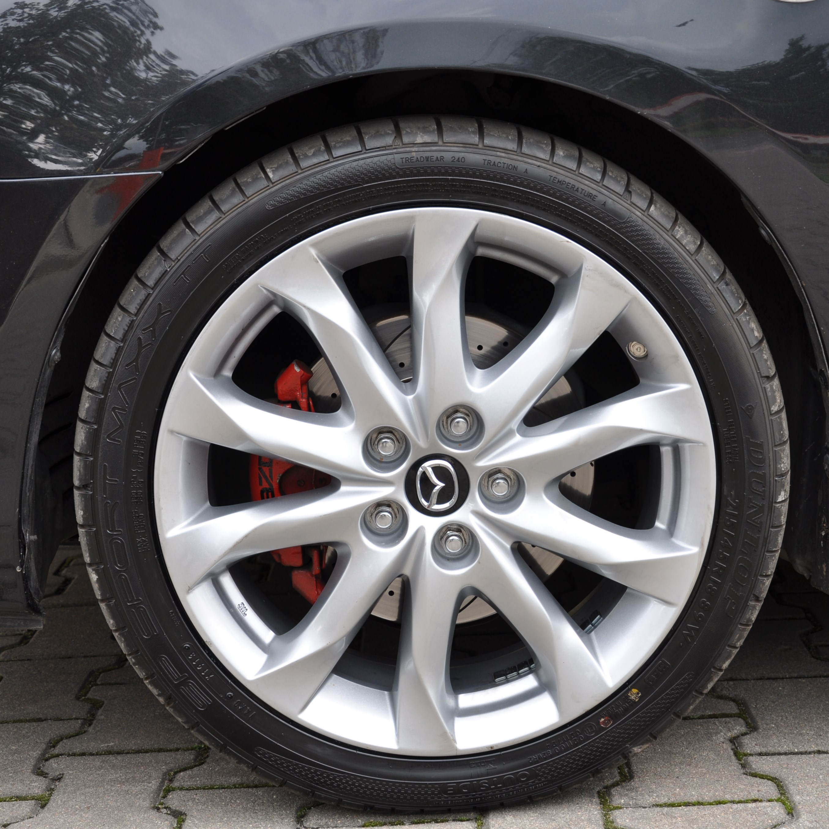

Postprzez marcin255 » 12 sie 2014, 12:47
215/45/18 Dunlop SP Sport Maxx TT DOT1913
