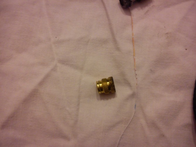

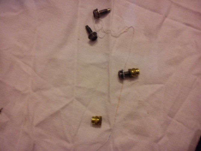

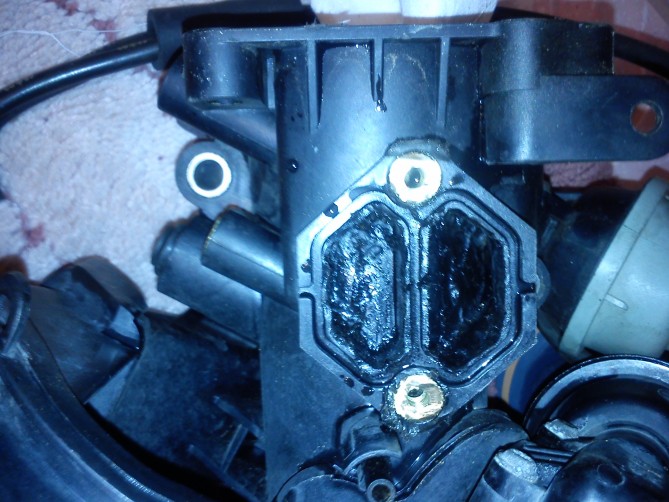

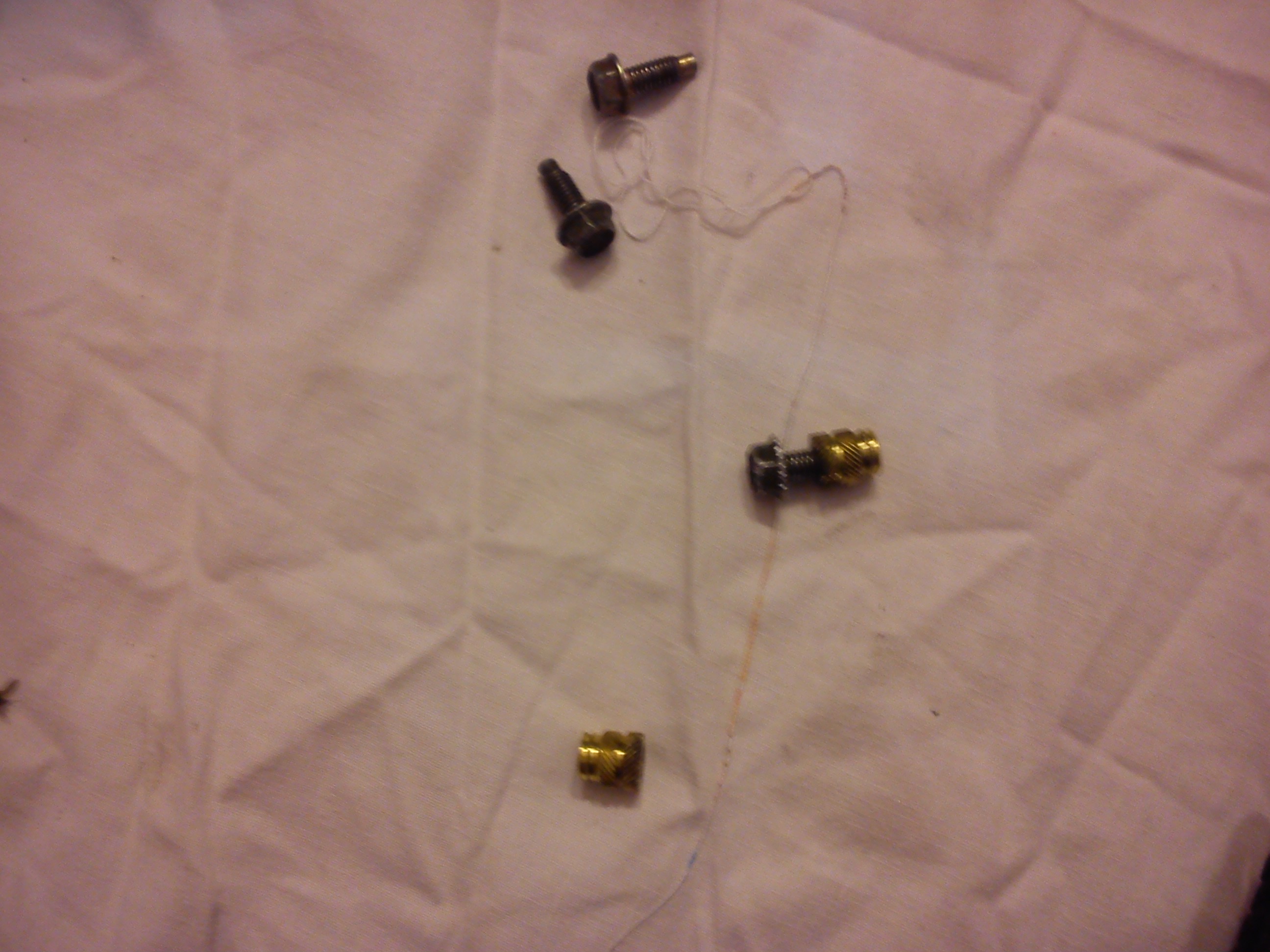

Kolektor wymieniony , co za ...to wymyślił , trzeba podszybie zdemontować

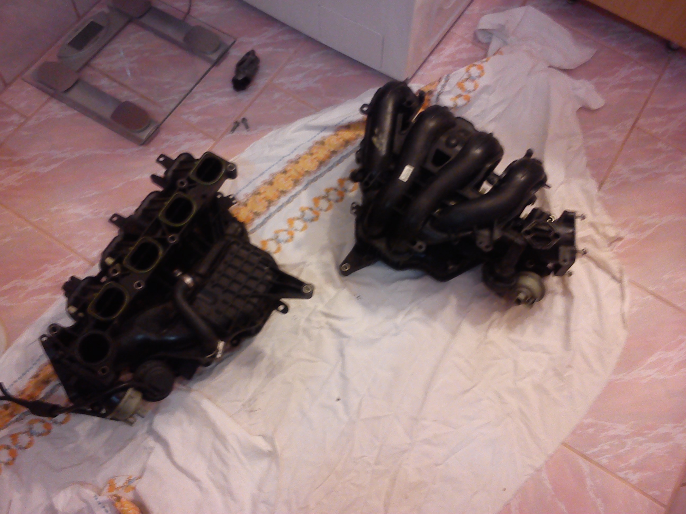

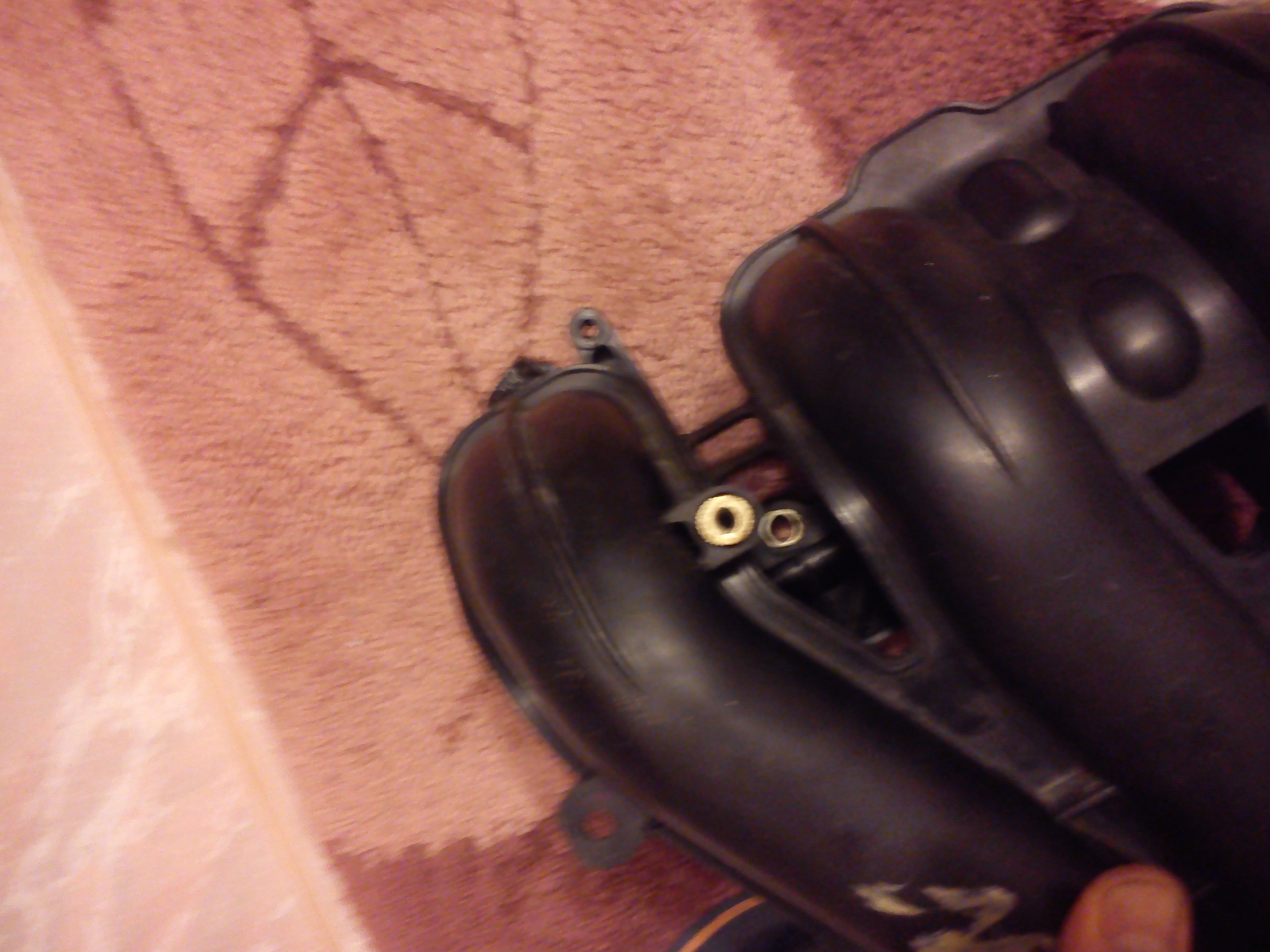

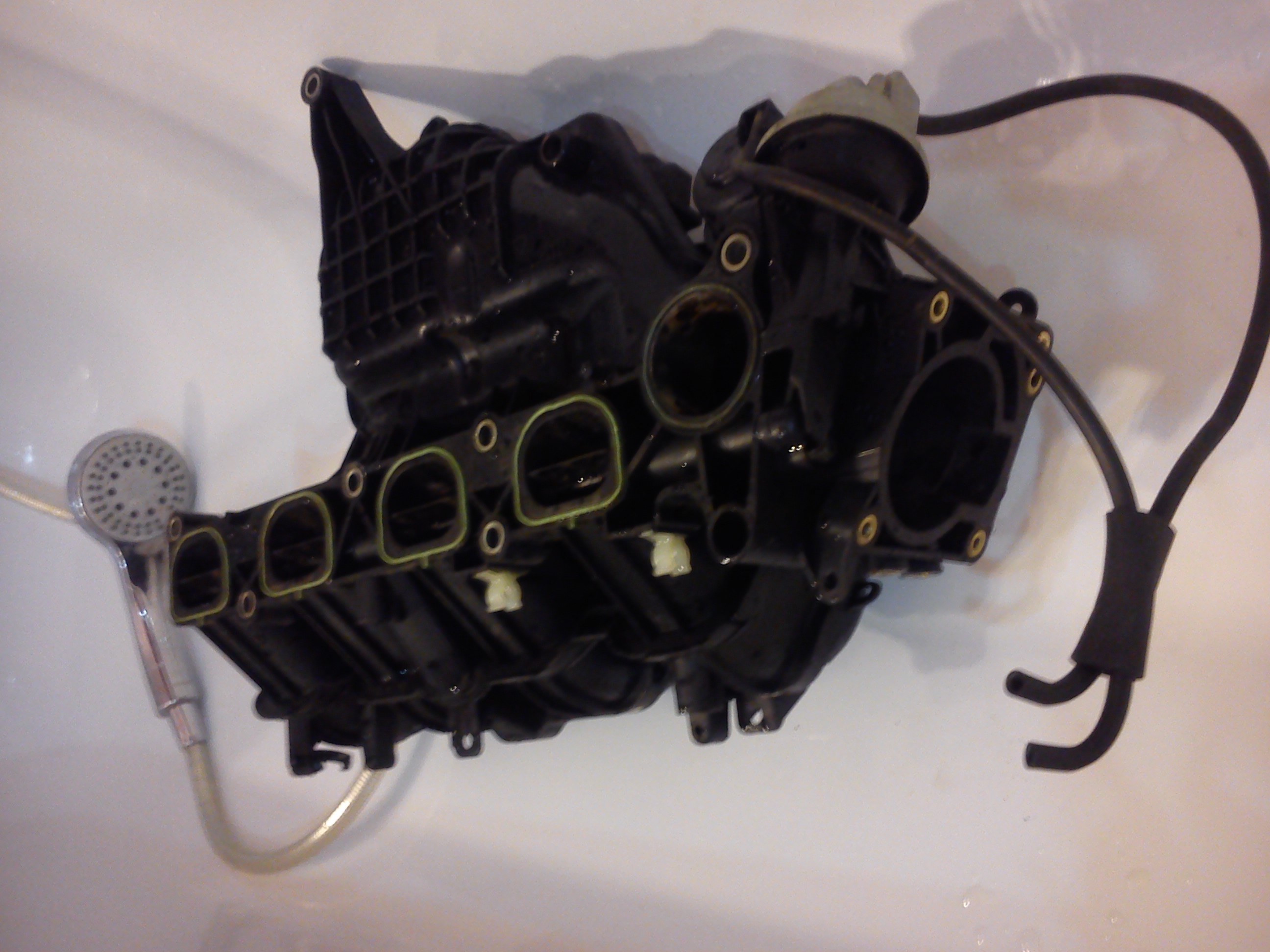

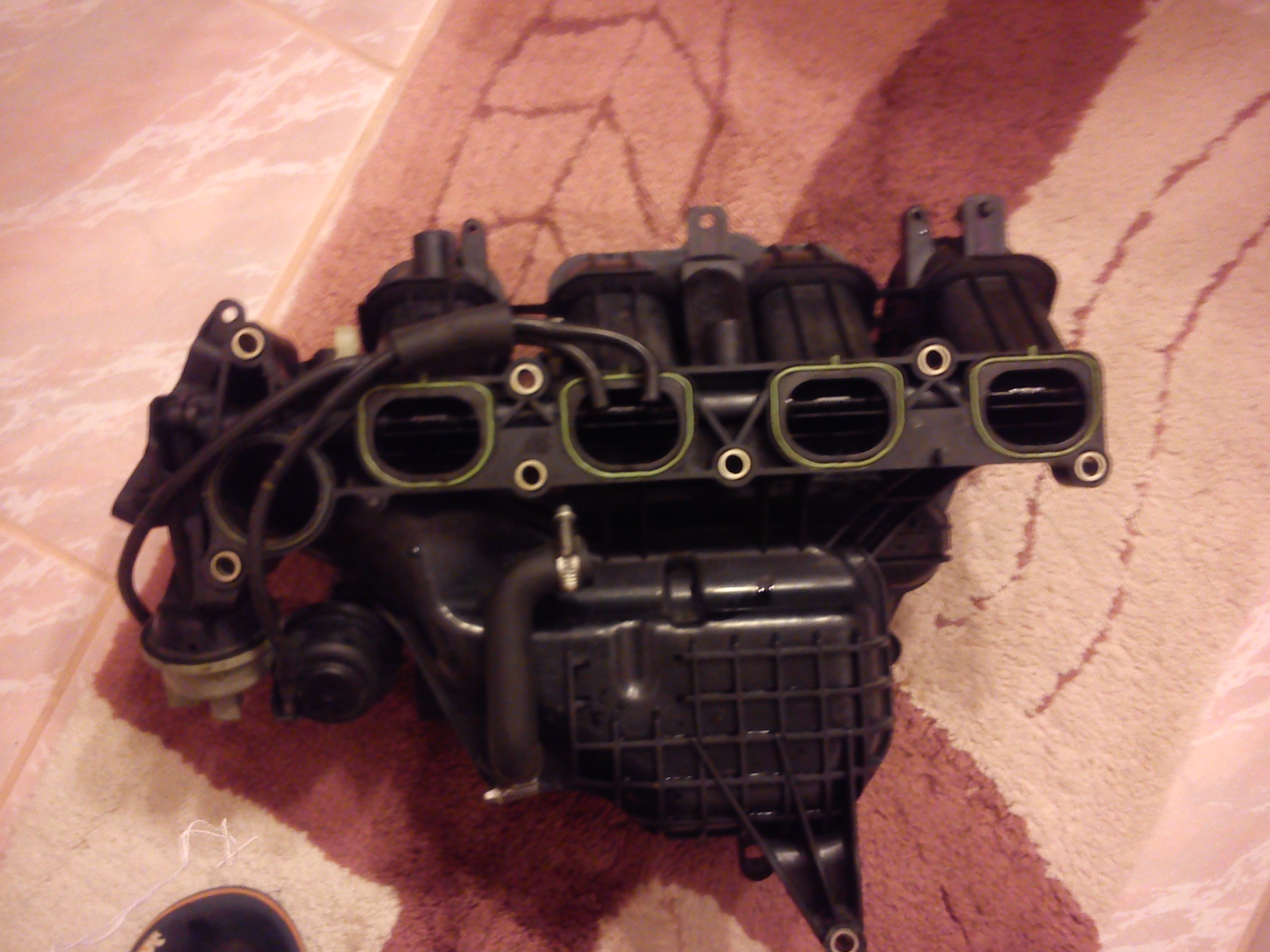

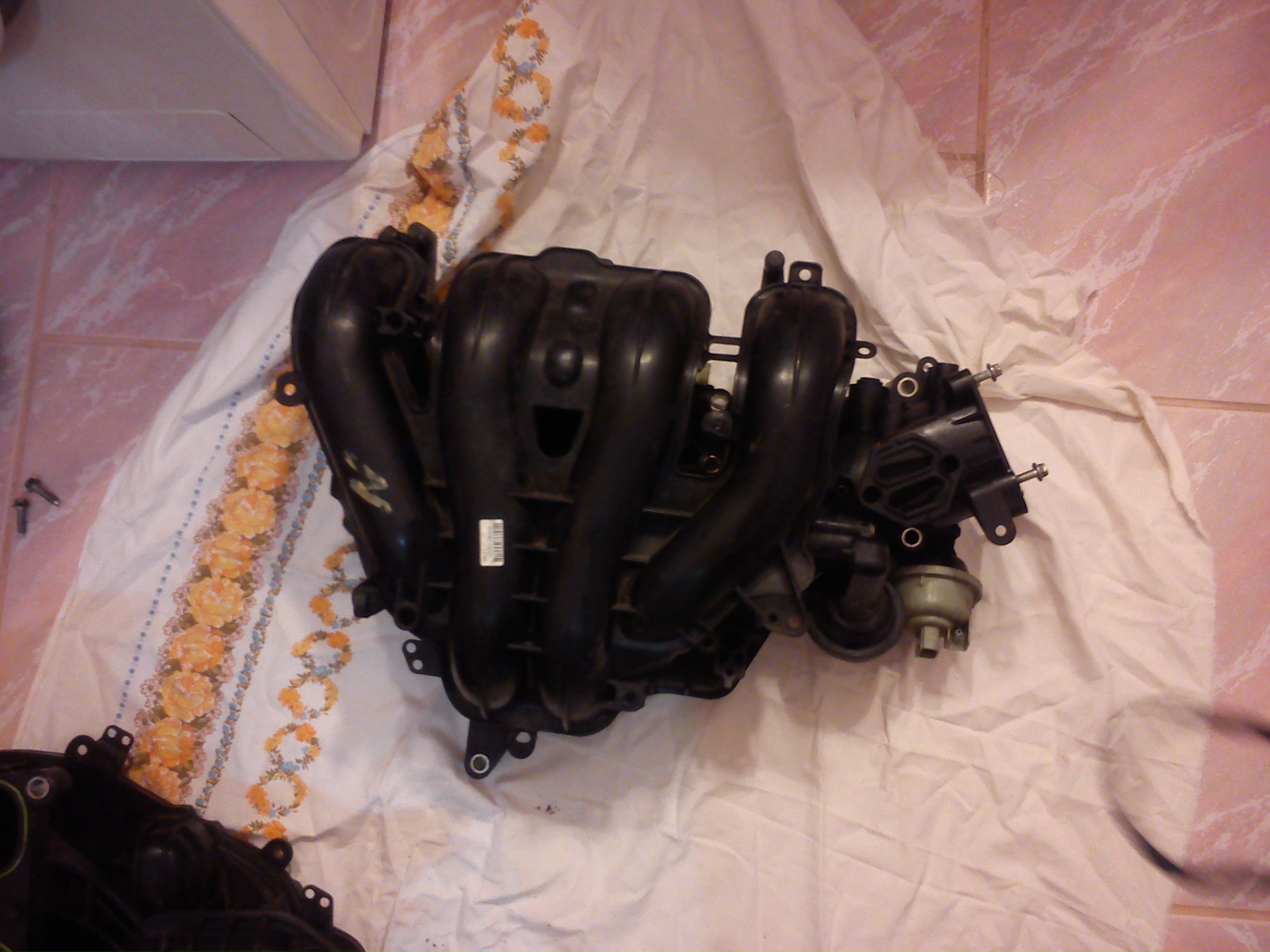

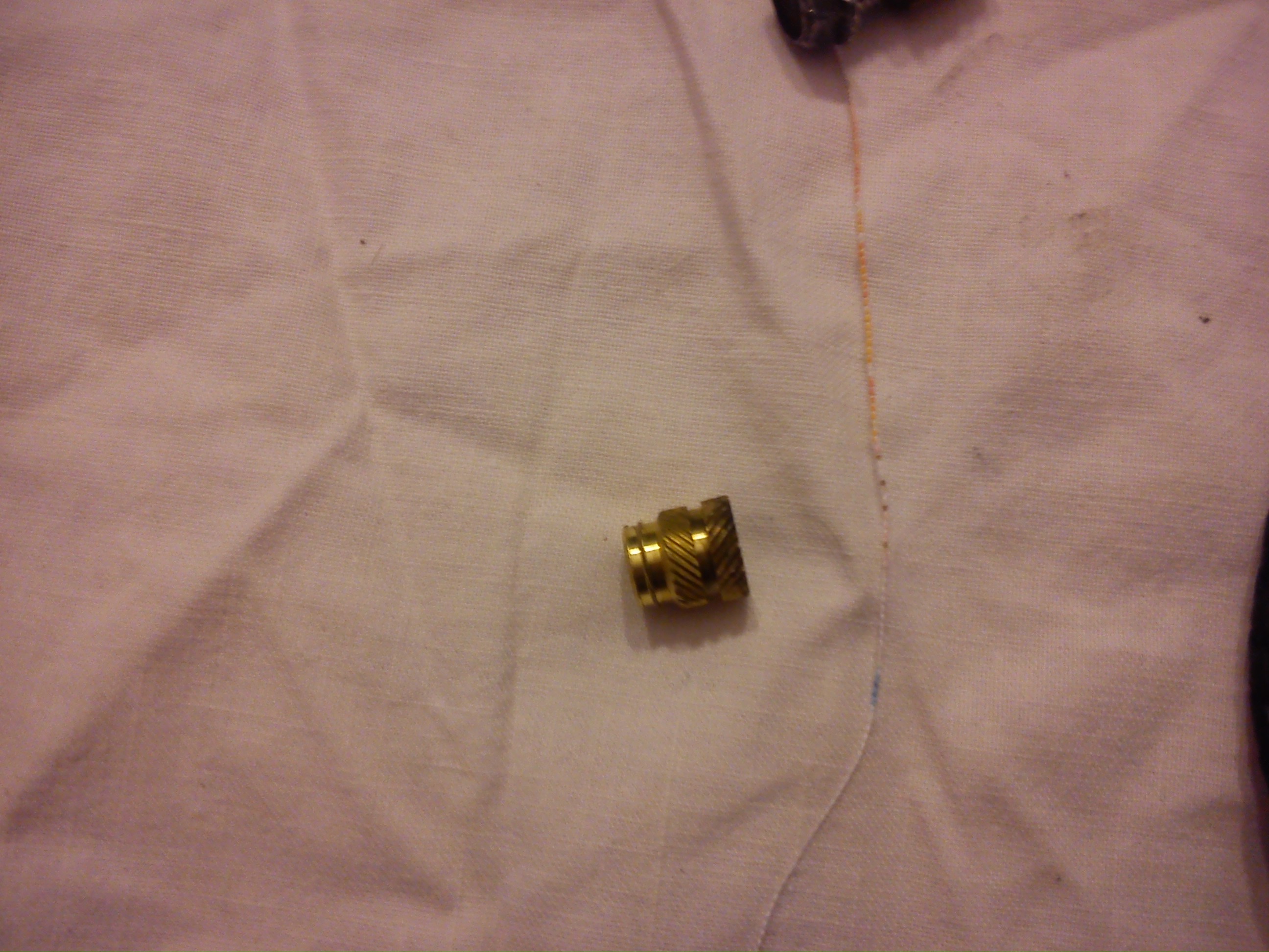

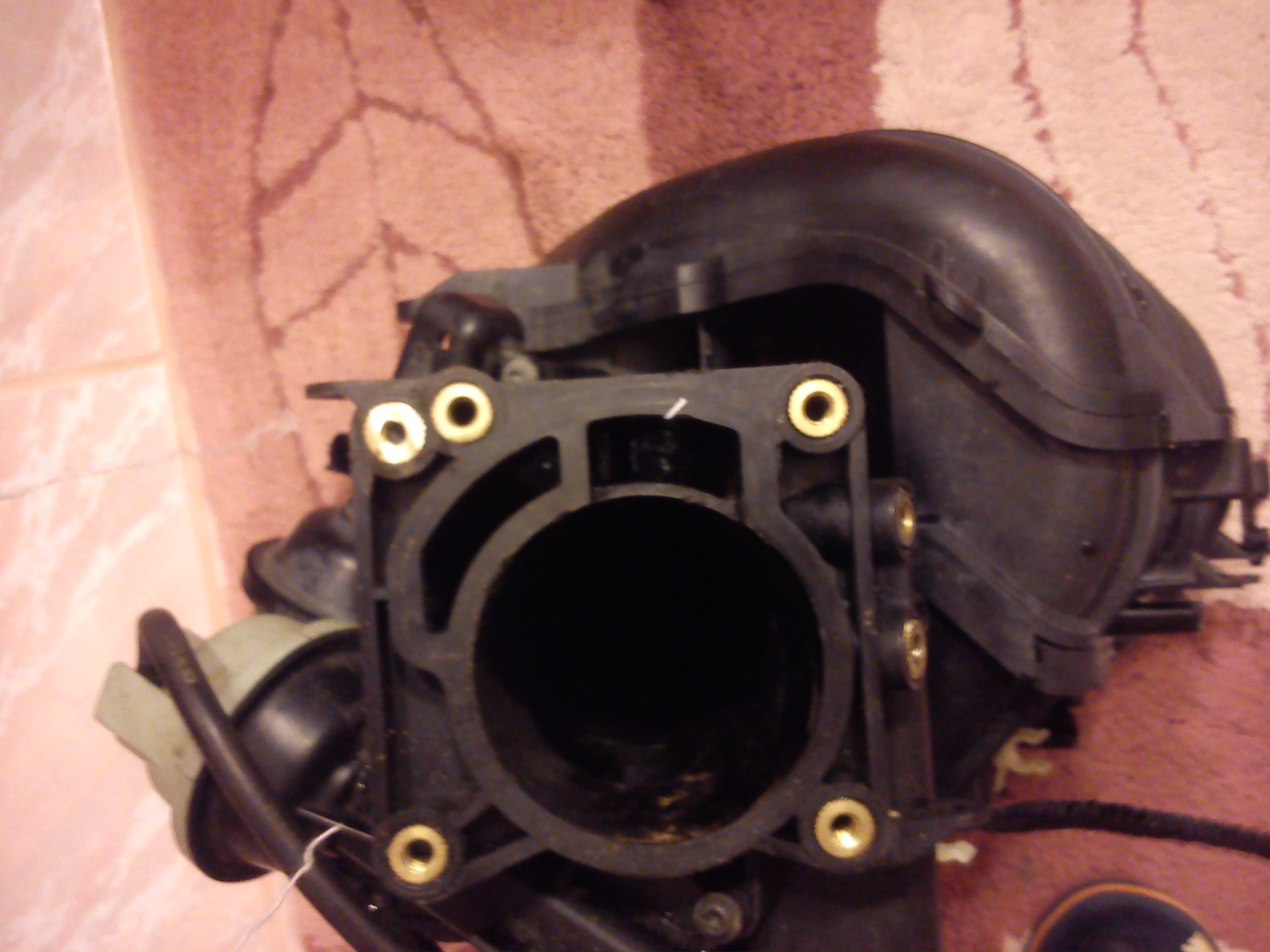

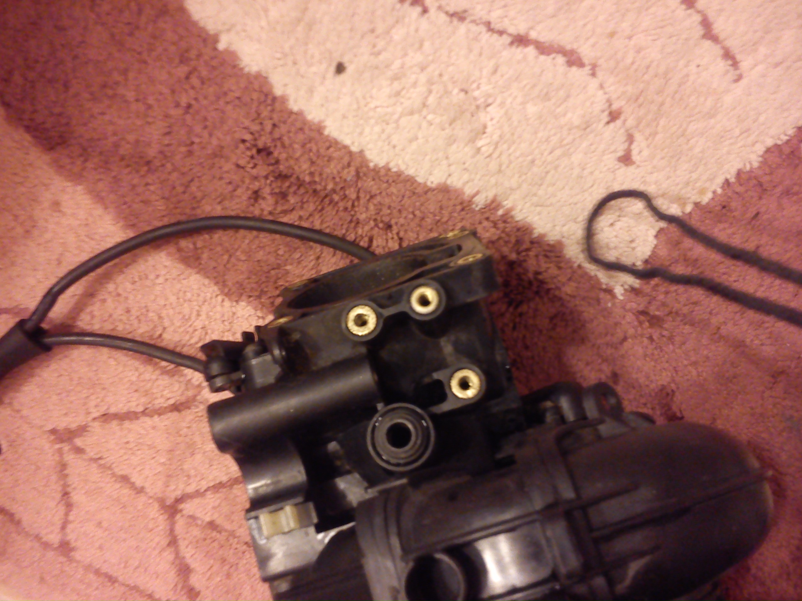

Postprzez marcin255 » 4 mar 2014, 19:30

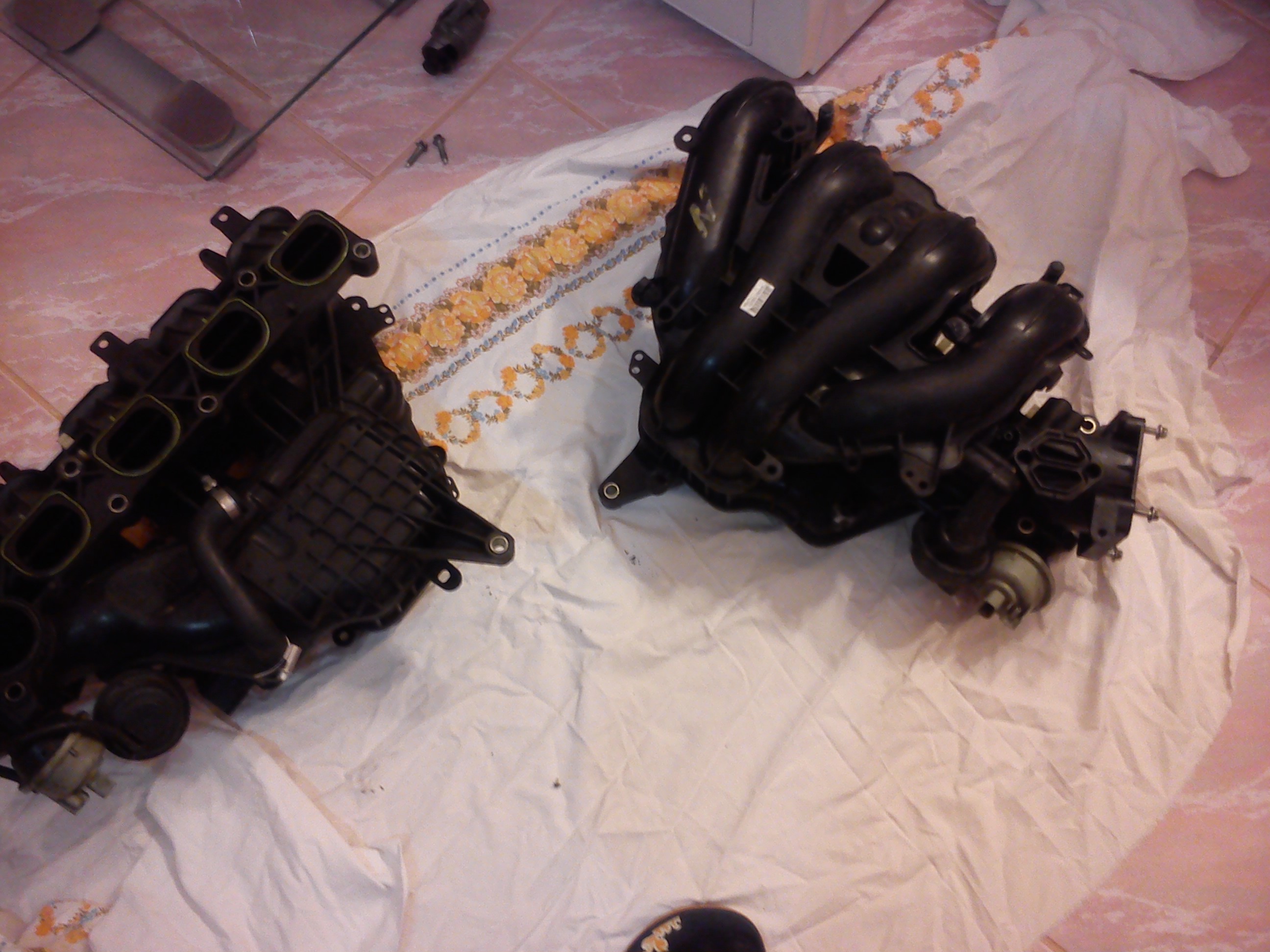

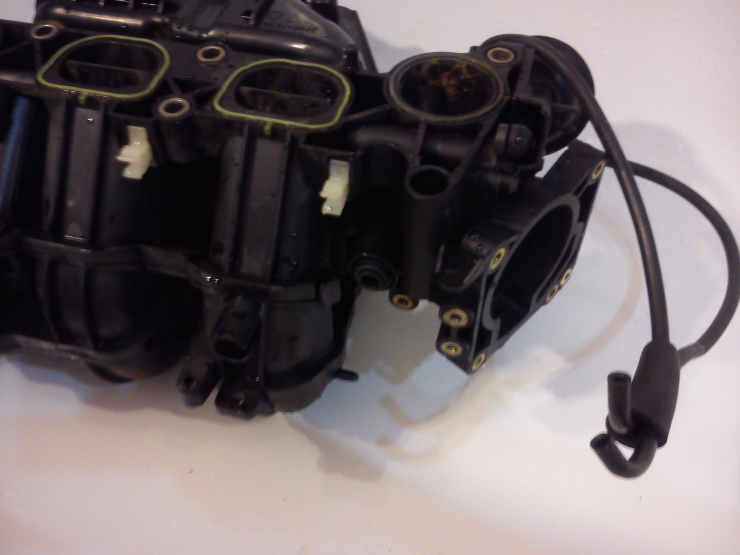

Stary kolektor zawisł ma amen , czas na " nowy " , dawca Mazda 3 2007 , przełożyć ze starego tulejki , nabić dodatkowe do przepustnicy , wyciąć otwory pod krokowcem .
