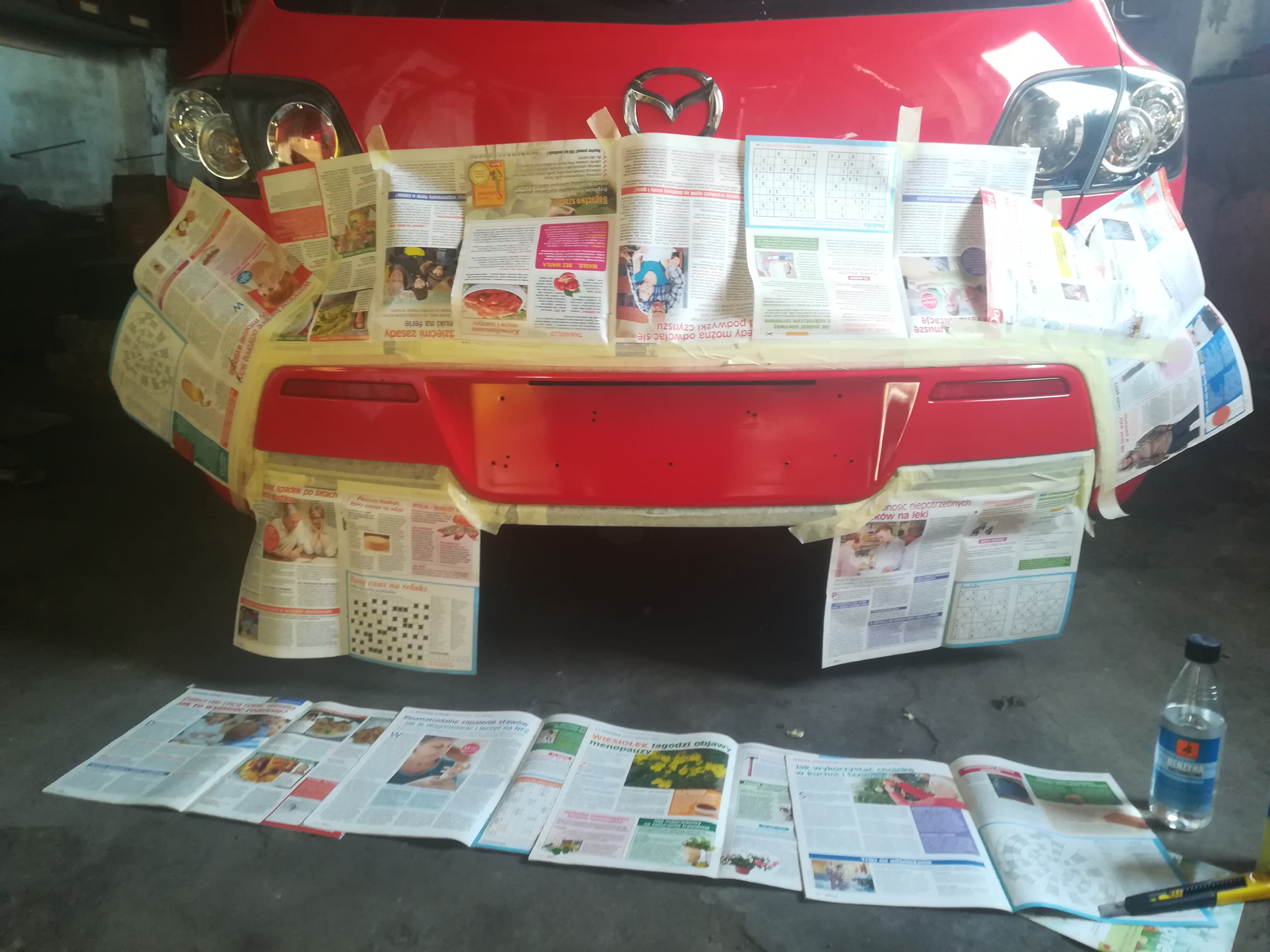

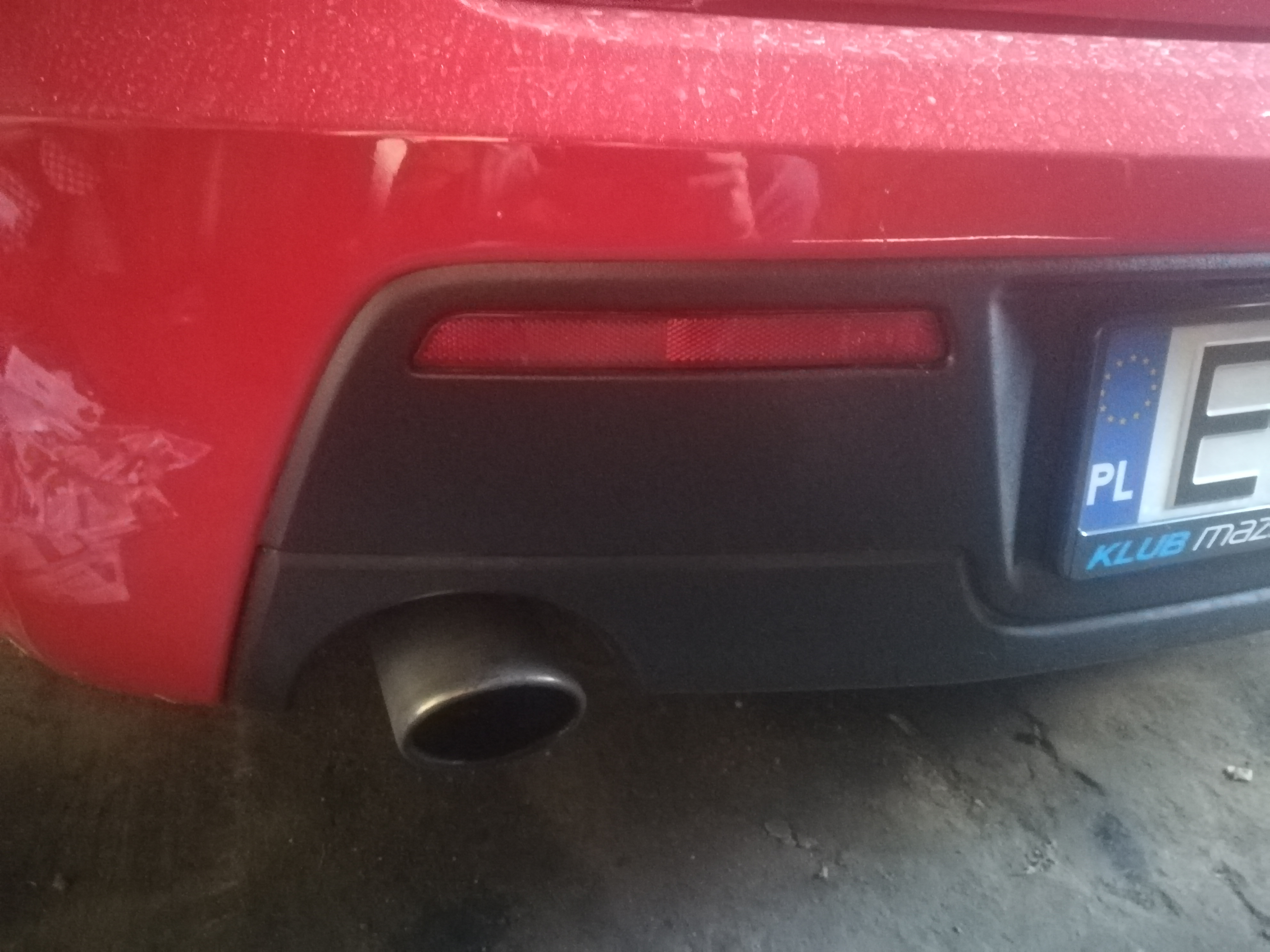

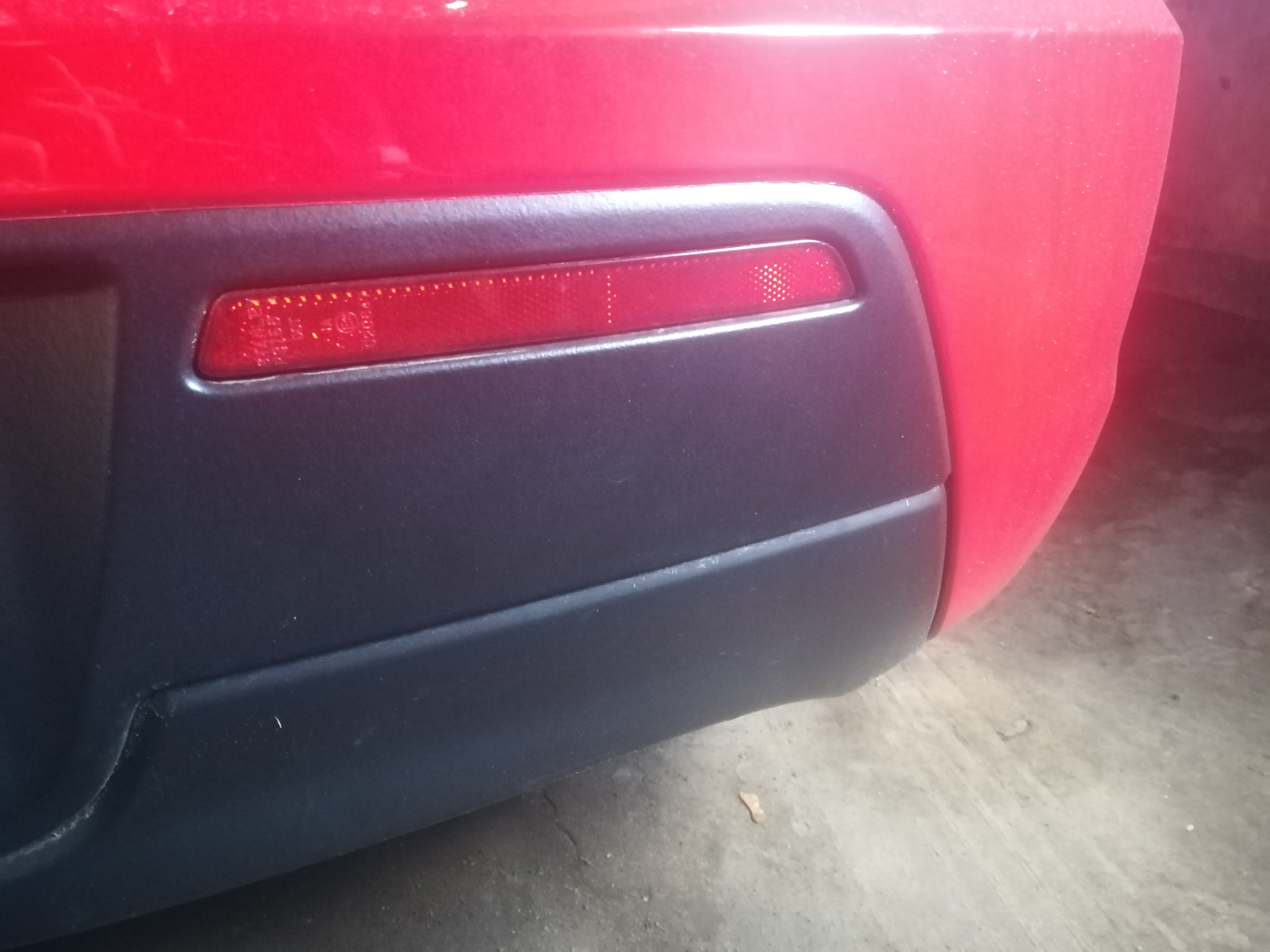

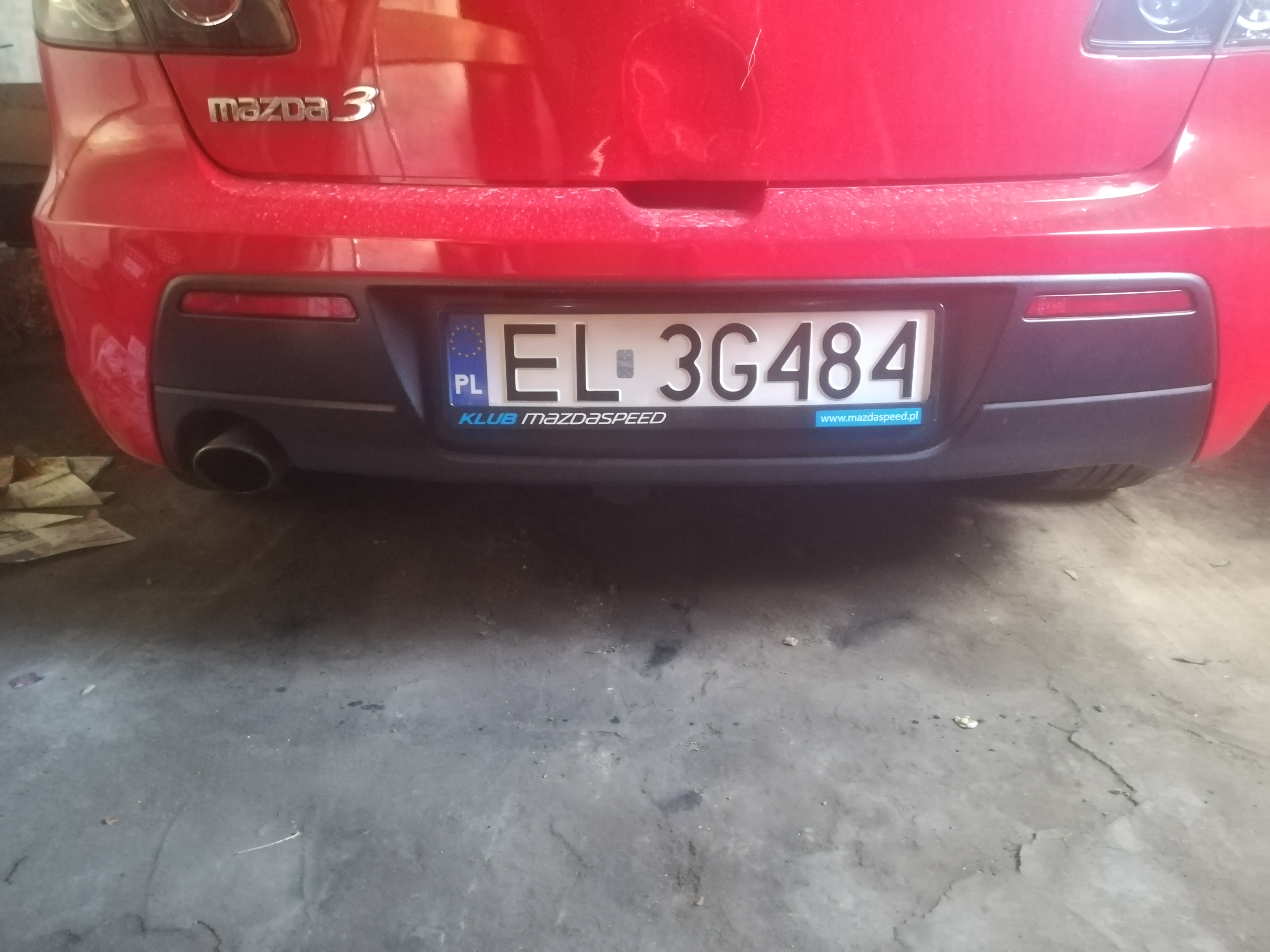

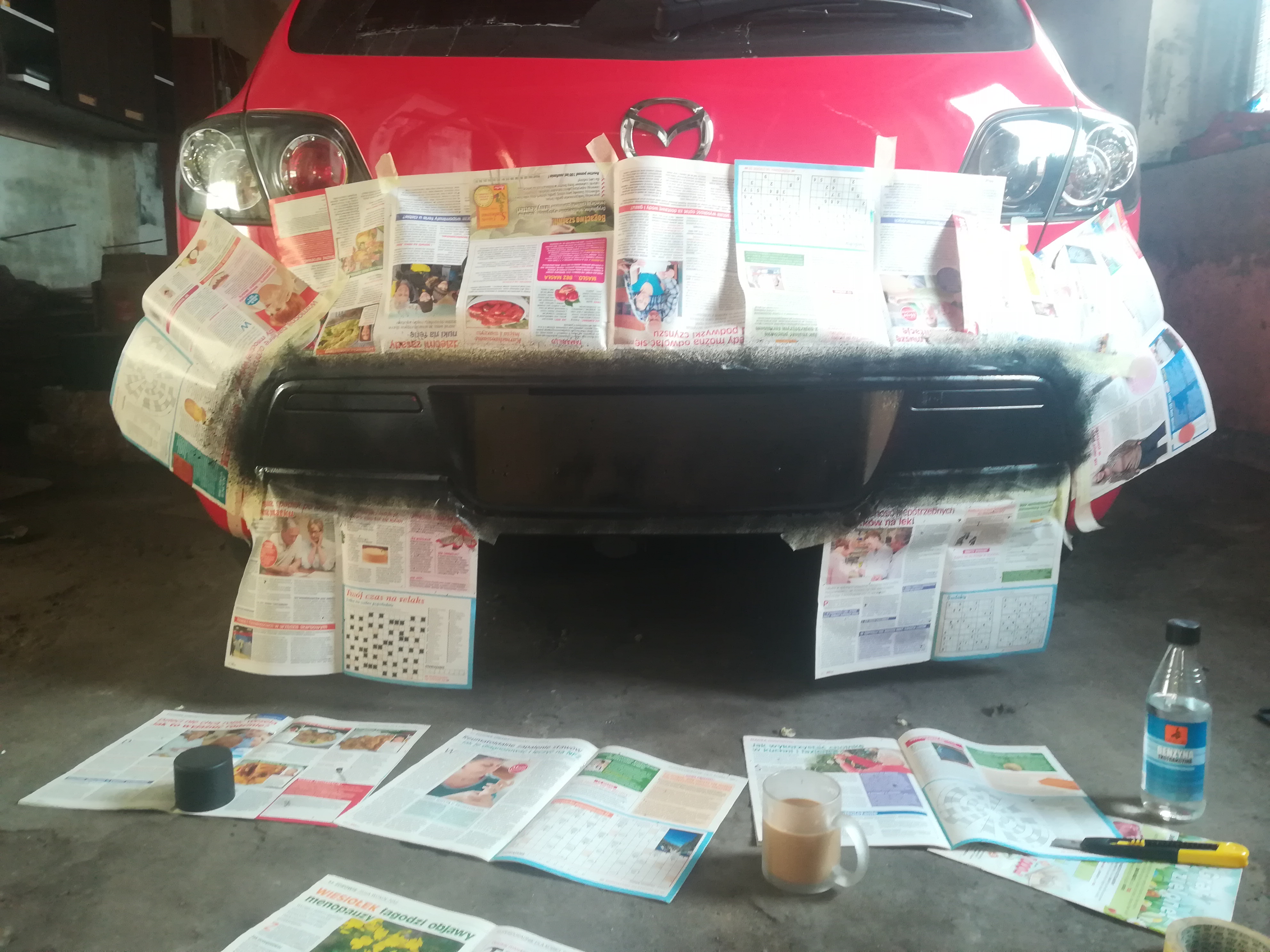

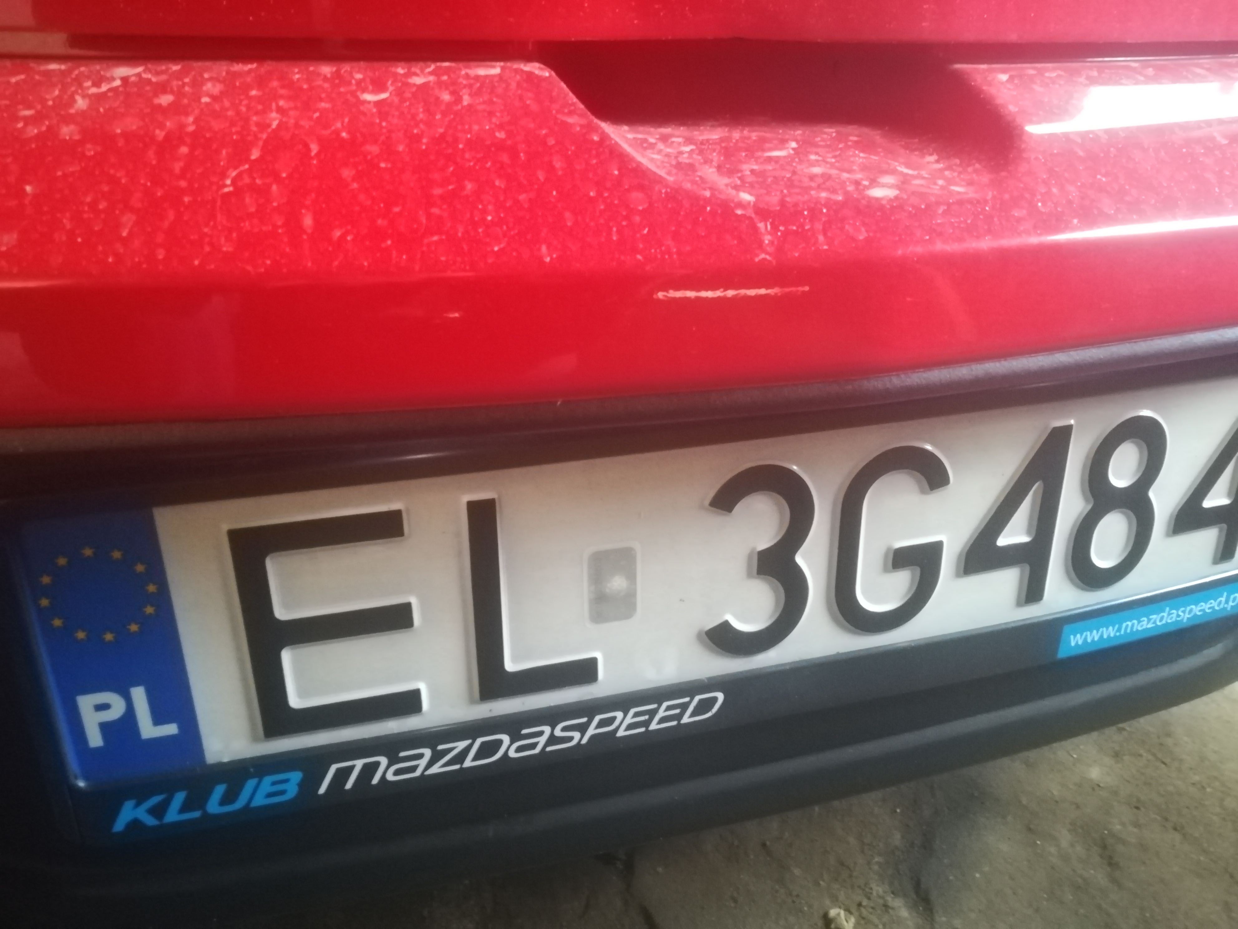

Jakiś czas temu wziąłem plastidip i zacząłem zabawę.
Efekt jak dla mnie 8/10 czemu? Było trochę za chłodno i guma pryskała dość brzydko. Po wyschnięciu odciąłem tapeciakiem także nic się nie poderwało itp :) Docelowo będzie to poprawione myślę nad folia, lub zerwaniu gumy i pomalowaniu jeszcze raz plus zabezpieczyć bezbarwnym :)

No powiem ci efekt zarąbisty. Ja jednak bardziej skłaniałbym się do pokrycia tego elementu czymś, co daje połysk. Myślę, że wtedy uzyskałbyś dużo efektywniejszy wygląd :)

Mi się podoba bardziej tak jak jest. Dobrze nawoskować nadwozie, to będzie super kontrastować z chropowatym czarnym matem.
Według mnie tego brakowało w serii :D

Nie, bo pod spodem jest oryginalny, czarny, matowy plastik. Musiał by to wszystko folią pokryć albo pomalować. Poza tym tak jest a la MPS.
Też to plastidipowałem, ale po paru myciach ciśnieniową zaczęło mi odłazić. Ciekawe czy u Ciebie też tak będzie.
Myślę, że jedynym sensownym rozwiązaniem jest w tym wypadku folia. Z perspektywy czasu żałuję, że od razu nie poszedłem w tym kierunku.

Bo będzie odłazić, może jak by na koniec poszedł bezbarwny to by się to trzymało, tak to na wiosnę, wlatuje folia :)

Też nie mam wątpliwości, że w takiej postaci guma z czasem odejdzie. Być może nakładane pistoletem z kompresora miałoby ciut większą trwałość, ale tak czy owak zwyczajnie powierzchnia jest zbyt duża, aby ta struktura była trwała niczym folia czy lakier.
Co by nie pisać, jak na garażowe robótki efekt i tak jest super. Przyzwoita jakość. Gratulacje wykonania <spoko>

U mnie takie rozwiązanie wytrzymało spokojnie ponad rok, potem zaczęło odłazić w okolicach wydechu od temperatury, gdyby nie to – pewnie trzymałoby się do teraz

Tego się właśnie obawiam, tak więc na wiosnę wleci folia w czarnym macie <spoko>
