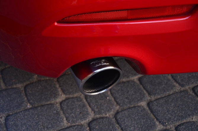

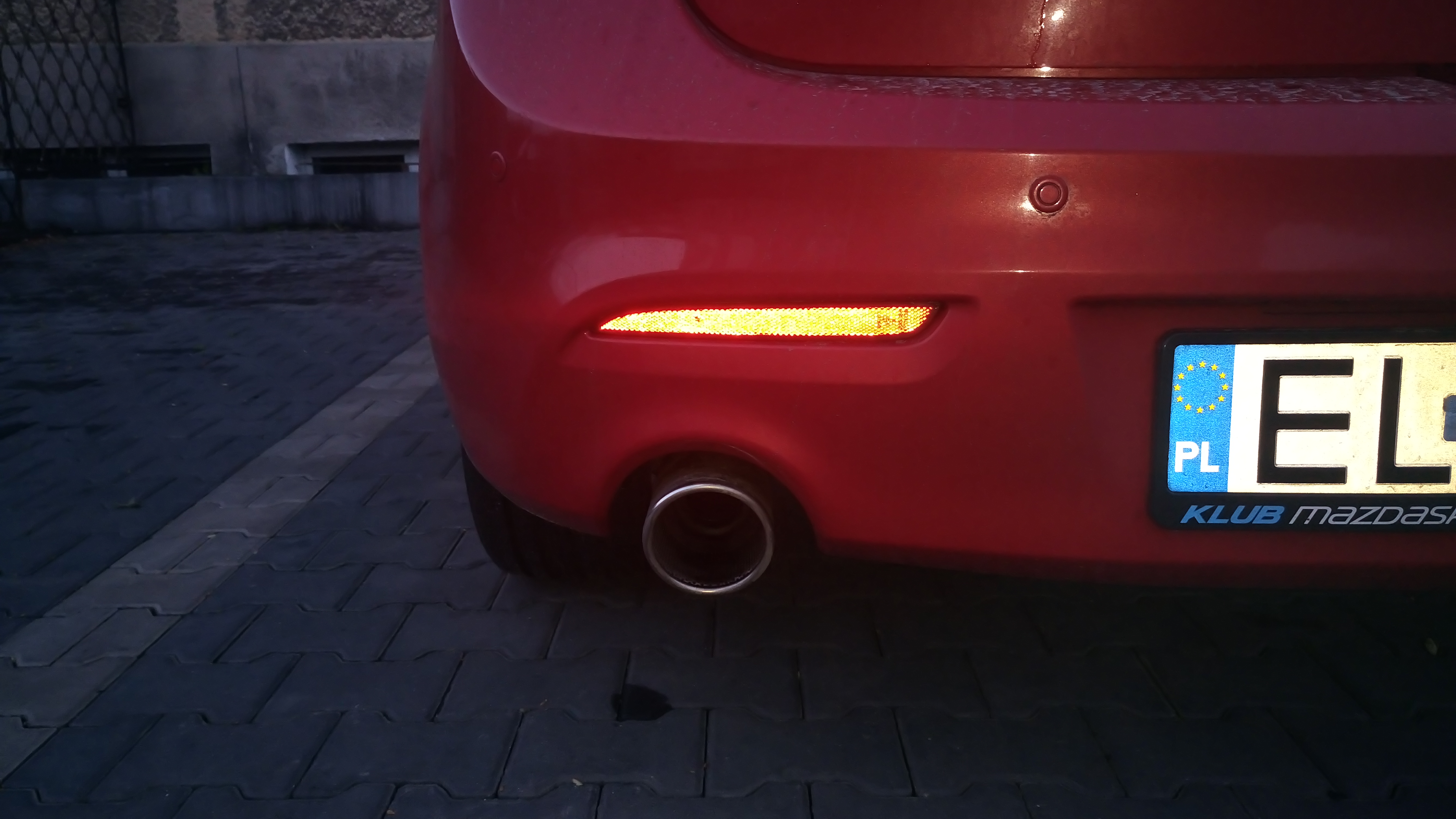

twardy103 napisał(a):Ponadto szykuje się kolejny mod, trochę większy i bardziej inwazyjny niż ostatnie, ale nie zdradzam Jak wszystko dobrze pójdzie to na majówkę będzie
Jak mówiłem – tak zrobiłem :)
Wrzucam trailer. Samochód brudny po długiej trasie. Co sądzicie? Dobry rozmiar?
Od: 20 lis 2010, 23:25
Posty: 695 (1/3)
Auto: Mazda3 2.0 DISI 2011
Volvo XC70 2008
Postprzez KMBak » 26 kwi 2018, 20:18
Jak dla mnie super. Chyba ścięty pod kątem jak zderzak... Tak czy siak bardzo ładnie.
Od: 12 lis 2011, 13:36
Posty: 3822 (129/80)
Postprzez twardy103 » 26 kwi 2018, 20:54
Tak jest, ścięta końcówka. Generalnie cały tłumik końcowy Ultera z końcówką N101RS.
W weekend wyczyszczę i nagram filmik, ale mi się podoba jak mruczy <serduszka>
Posty: 695 (1/3)
Volvo XC70 2008
Postprzez KMBak » 26 kwi 2018, 21:02
Ulter powiadasz... ;–)
Postprzez ezg_siwy » 27 kwi 2018, 07:16
Ja już myślałem, że zakładasz turbo kit z USA albo kompresor, a Ty tłumik wymieniłeś... <lol> ;)
No ładnie wygląda, ale czy to takie inwazyjne? :)

Może nie tak bardzo jak mogłoby być, ale bardziej niż ostatnie zmiany w samochodzie :)

Ładnie, czekam na nagranie dźwięku <spoko>

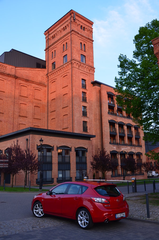

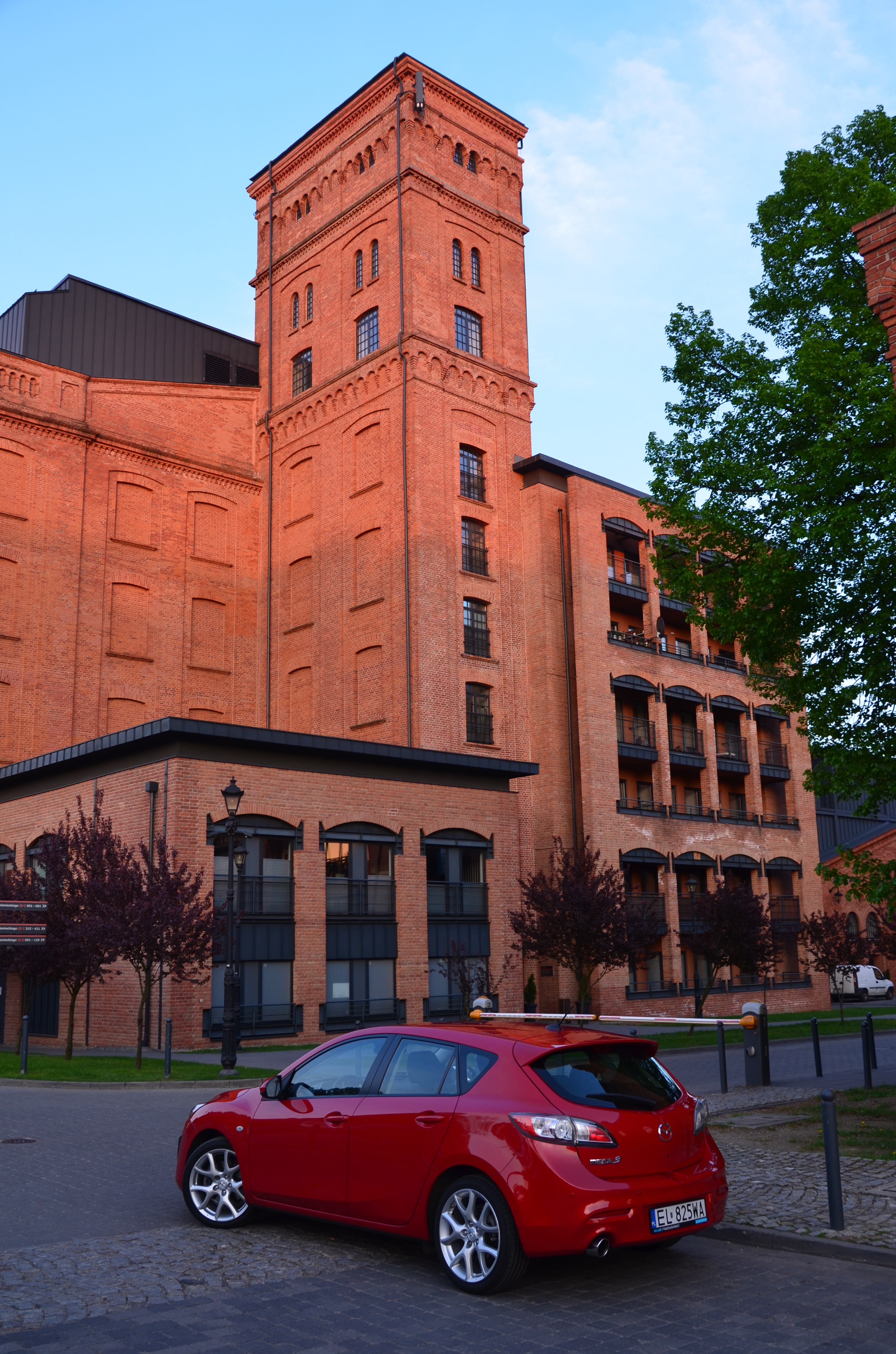

Postprzez twardy103 » 28 kwi 2018, 21:59

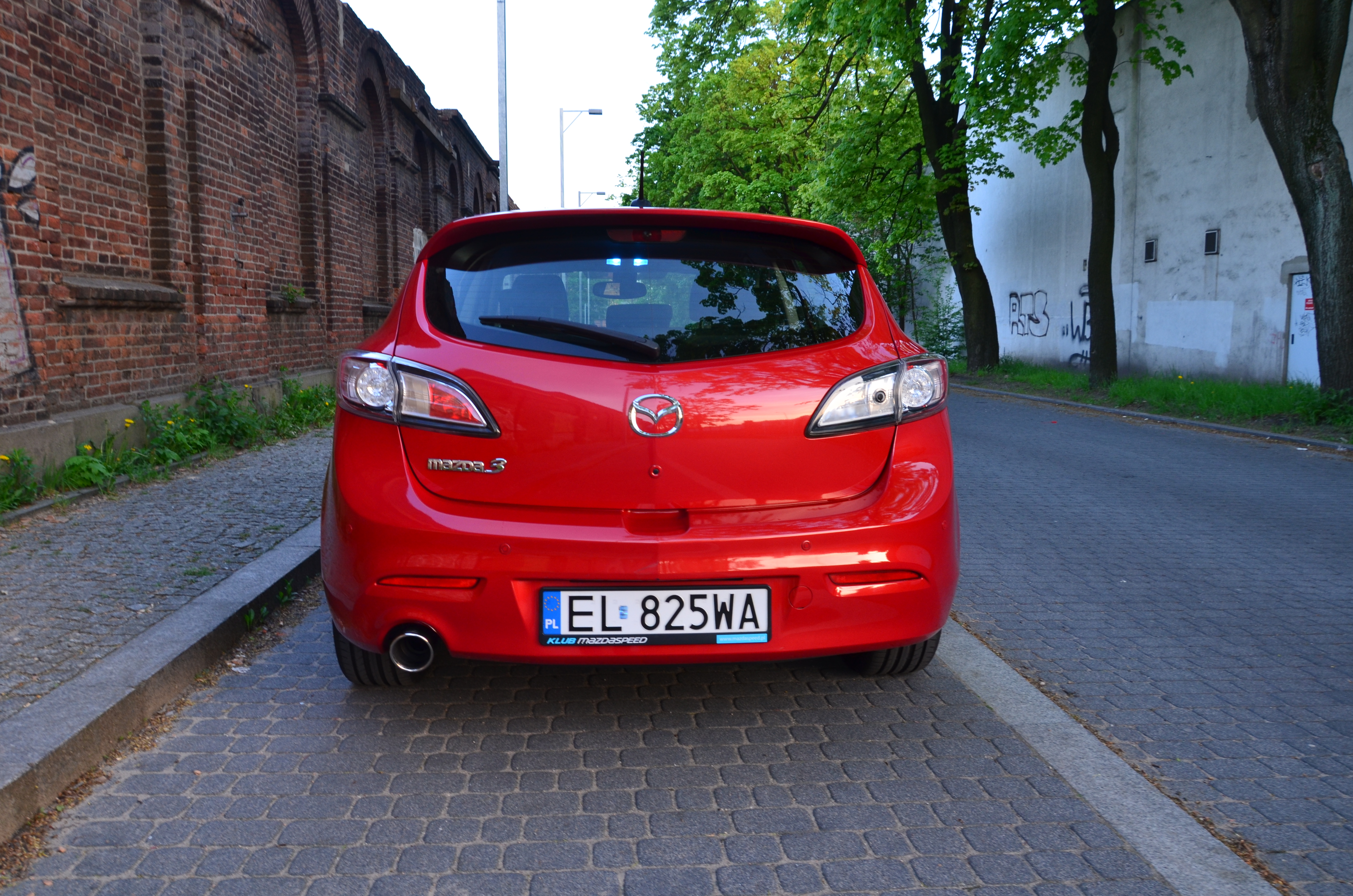

Kilka nowych fotek wydechu i w poszukiwaniu kadru do konkursu :D
No i obiecany filmik z dźwięku jaki się teraz wydobywa z wydechu <serduszka>

Postprzez UCASH » 1 maja 2018, 08:36
no to poszalałeś w ostatnim czasie :D wszystko na duży + chociaż końcówka mogłaby być ciut wieksza jak dla mnie ;P też myślałem nad układem ultera ale mówią że to wyjec a moja by mnie wywaliła z domu chyba wtedy wiec odpadła ta opcja u mnie.

Postprzez twardy103 » 1 maja 2018, 08:42
Siedząc w samochodzie słyszy sie przyjemny pomruk, nie ma wycia. Jak wkreci się na obroty to oczywiście bardziej słychać <serduszka> Jeśli chodzi o końcówkę to rozważałem 120 mm bo otwór w BLkach w zderzaku jest naprawde duży. Nie zdecydowałem się jednak bo nie chciałem robić "na MPSa" :) Generalnie nie żałuję, podoba mi się :)

Dokładnie. Nie wyje tylko mruczy.

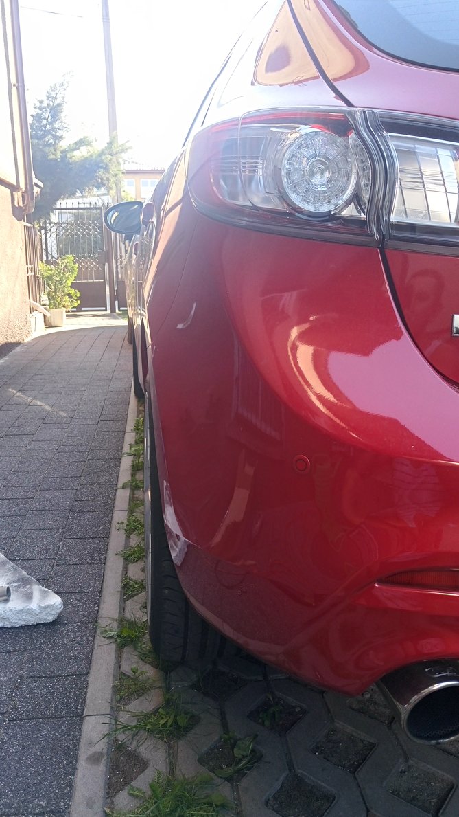

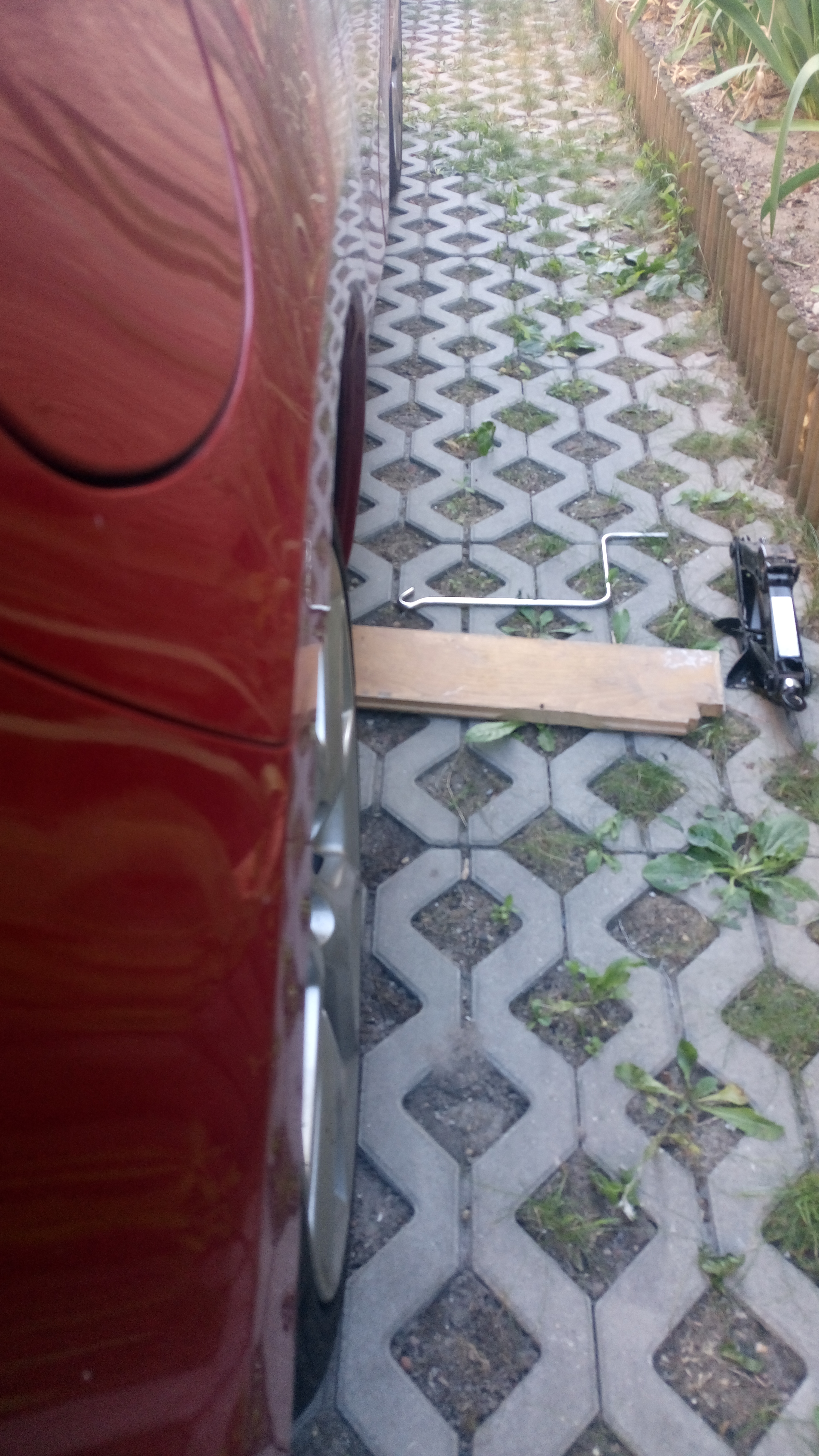

Postprzez twardy103 » 7 cze 2018, 21:40
Sorry za zdjęcia z telefonu ale to tak na szybko <serduszka>

Postprzez Norreca » 10 cze 2018, 12:52
teraz będzie brudno :P
pamiętam jak w białej BL dałem mniejsze ET i kola podobnie "wystawały" ale dawały przednie nawet na tylne szyby drzwi :P
btw jakie dystanse dałeś ?

Postprzez twardy103 » 10 cze 2018, 13:13
Przód bez dystansów, a na tył 20 mm H&R przykręcane. Tyl wystaje 7 mm bardziej niż przód ale chyba już tak zostawię, bo bardzo tego nie widać. Mam na przód 10 mm przelotowe, też H&R ale powinienem wówczas wymienić szpilki na dłuższe. Najbardziej optymalnie byłoby założyć 7 mm przelotowe (bez wymiany szpilek), ale nie znalazłem takich z kołnierzem centrującym. Te co mam więc sprzedam jak mi się uda i zostawię jak jest najprawdopodobniej.

Postprzez ezg_siwy » 11 cze 2018, 15:19
Całkiem przyjemnie to wygląda. Daj znać jak wrażenia z jazdy :)
Skąd info, że 10mm przelotowe są już za szerokie? Są na to jakieś wytyczne, czy tylko zdrowy rozsądek?

Postprzez twardy103 » 11 cze 2018, 16:45
Wrażenia z jazdy – na razie nie widzę różnicy, bo nie wyjechałem za miasto jeszcze. Myślę, że będzie jeszcze bardziej przyklejona ale mi chodziło głównie o wygląd, bo wkurzało mnie to jak koła są schowane.
Jeśli chodzi o te przelotowe 10 mm to jak je założyłem to miałem ok. 5 obrotów nakrętki a według chociażby tej instrukcji: https://www.oponeo.pl/artykul/dystanse- ... o-wiedziec powinno być minimum 6,5 obrotu przy szpilkach 12 x 1,5.
Poza tym jak założyłem te 10 mm na przód to koła już wystawały poza obrys. Teraz jest fajnie, podoba mi się a 10 mm postaram się sprzedać.
Swoją drogą H&R – porządne wykonanie <spoko>

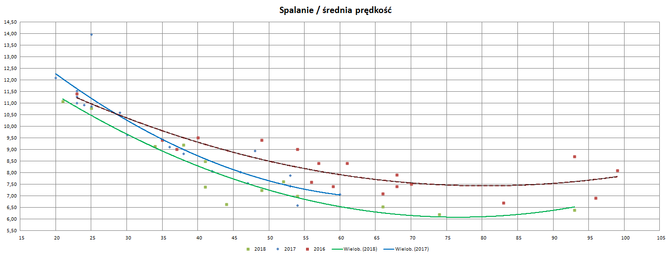

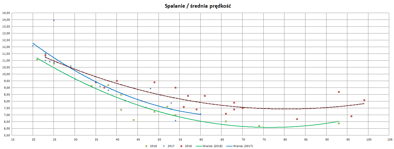

Postprzez twardy103 » 5 sie 2018, 12:03
Mazda zawiozła moją żonę i mnie do Chorwacji, potem była w Słowenii na kempingu.
Trasa: 3500 km
Średnia prędkość: 67 km/h
Średnie spalanie: 6,54 l / 100 km
Widzę, że nauczyłem się nią jeździć bo z każdym rokiem pali mi 0,5 l mniej przy tej samej prędkości średniej :)
Posty: 695 (1/3)
Volvo XC70 2008
Postprzez UCASH » 5 sie 2018, 22:19
Widzisz gdzie jest różnica moja średnia prędkość (lepiej nie pisać) była dużo wyższa stąd moje spalanie :P
Ale gratuluję wyniku, chyba mniej już się nie da zejść :D

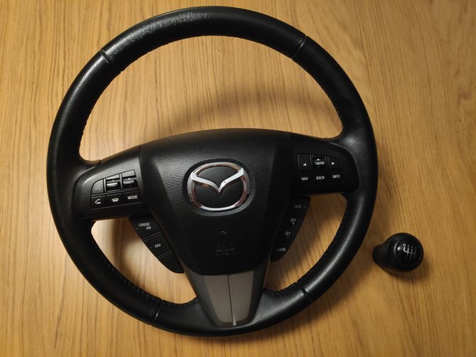

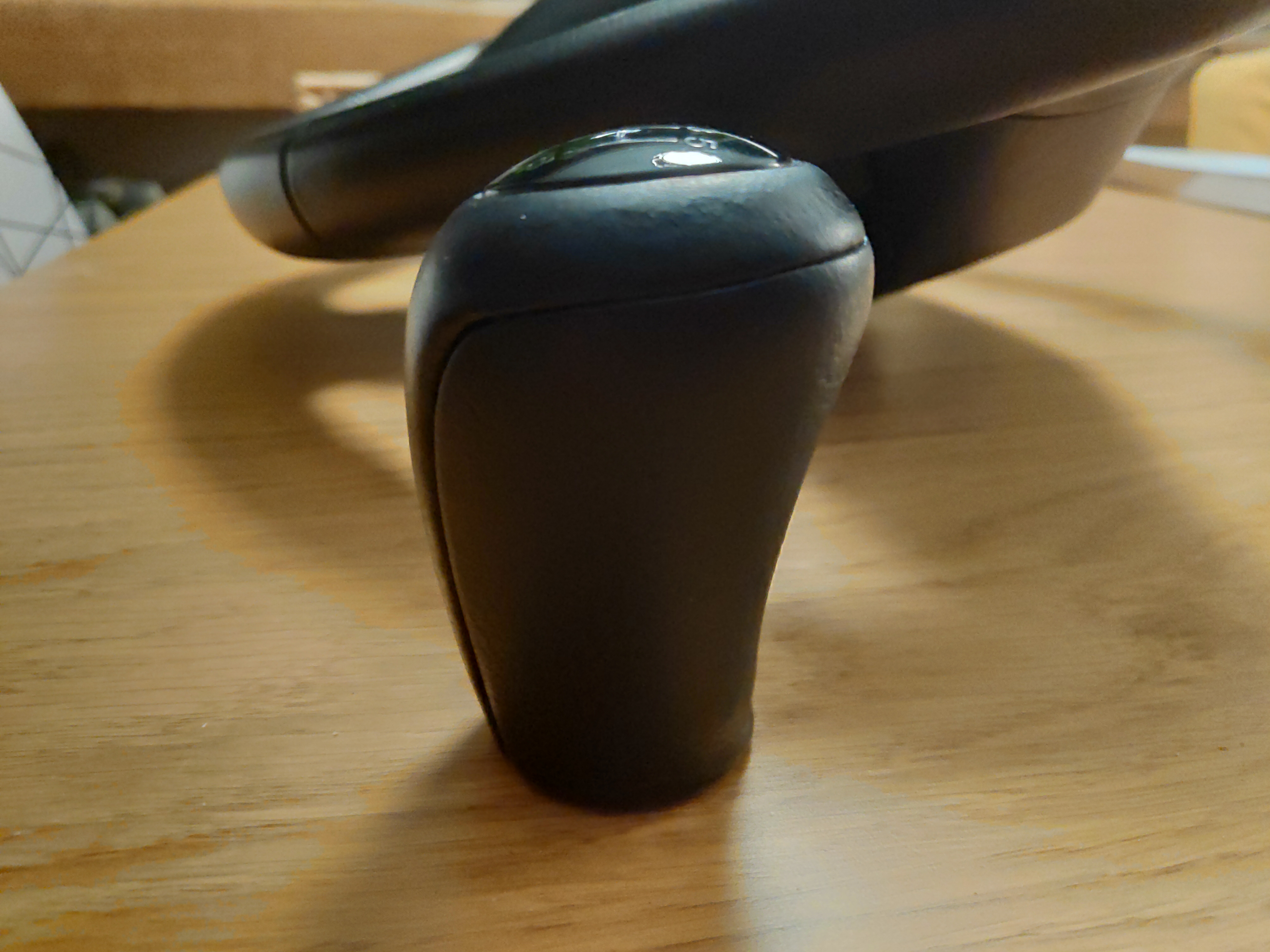

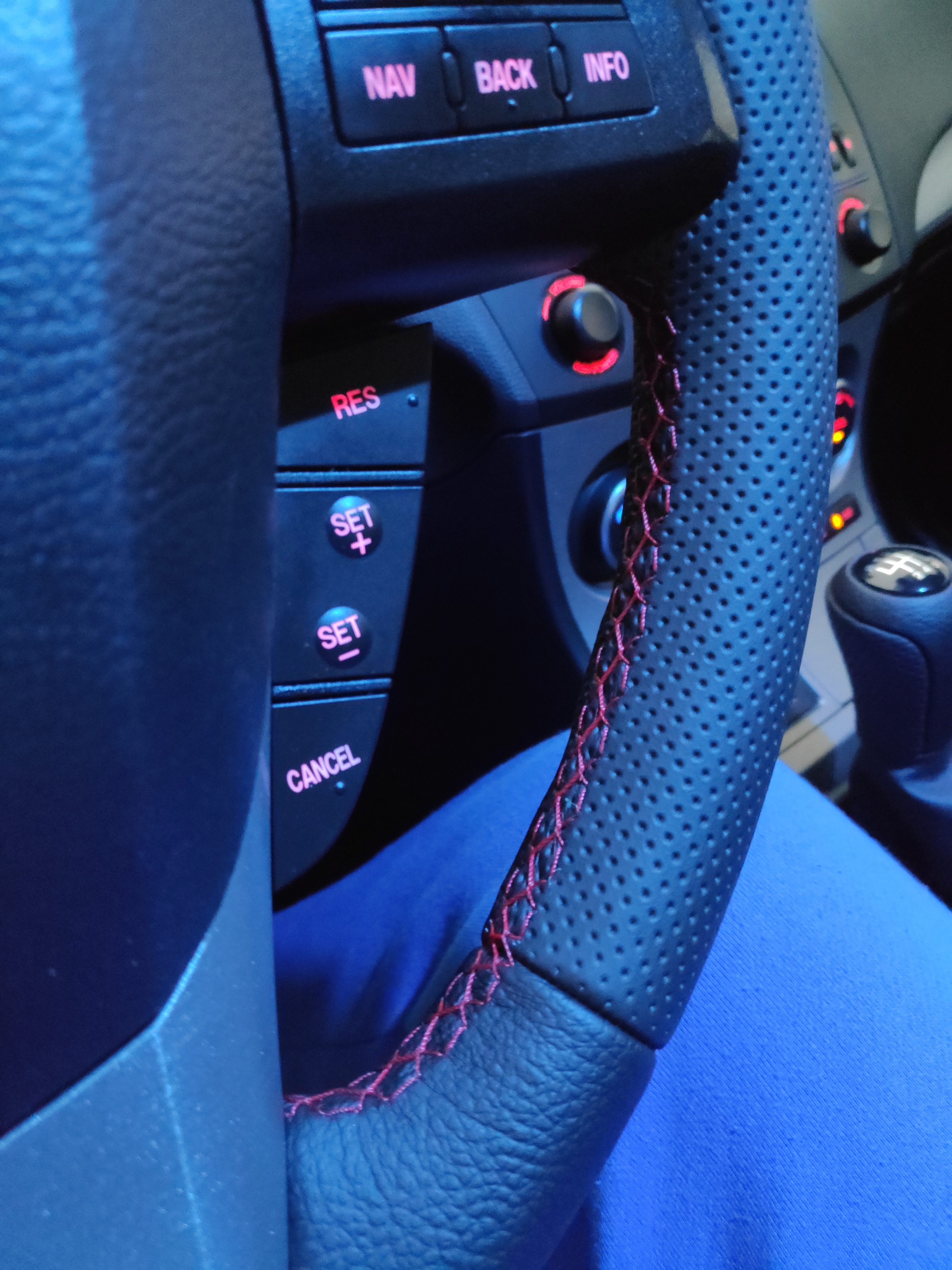

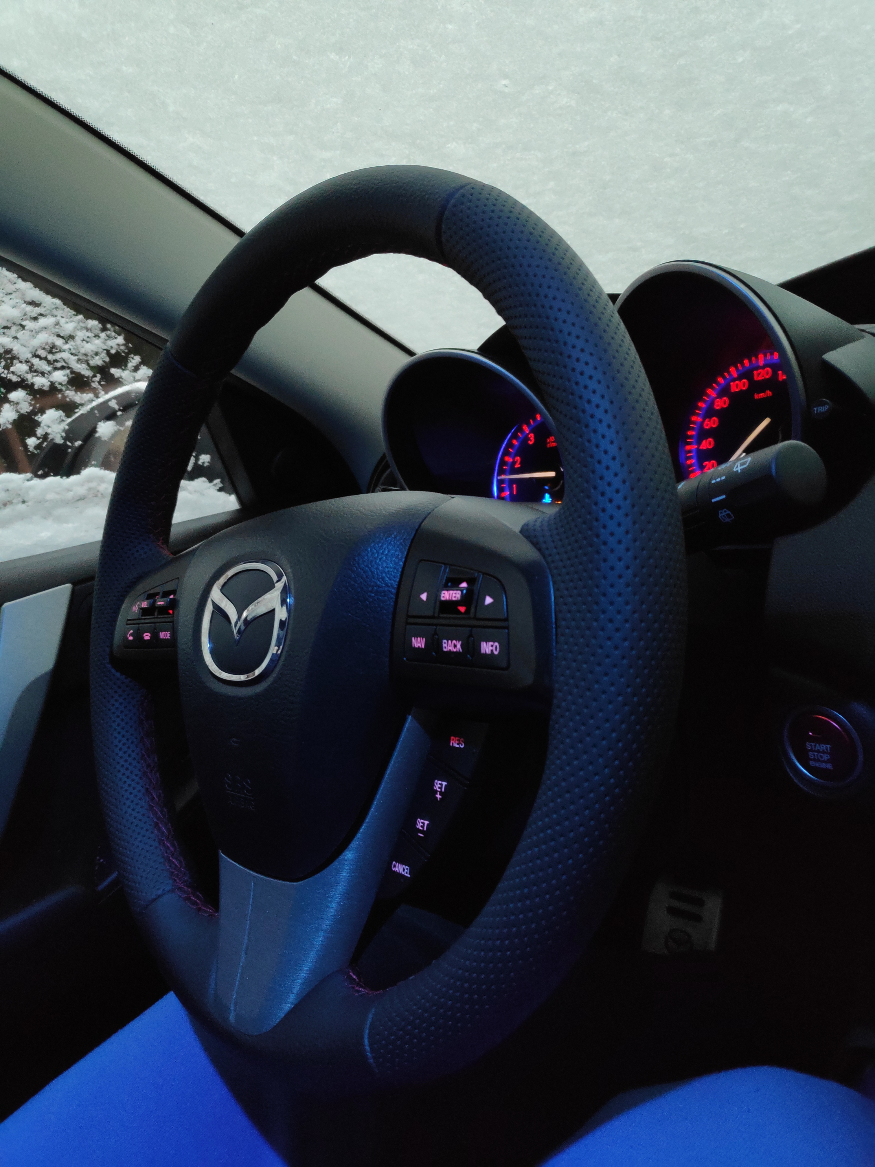

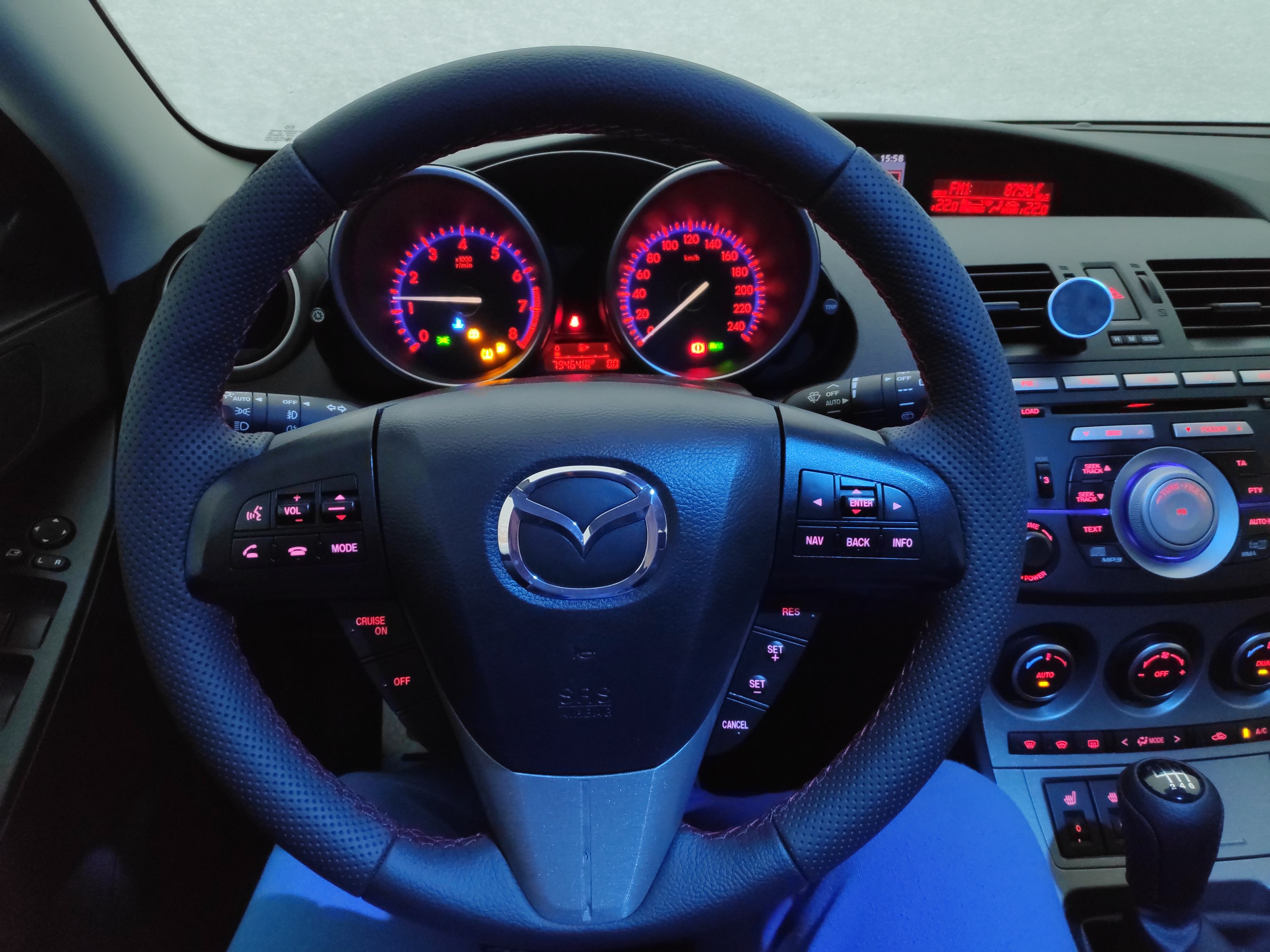

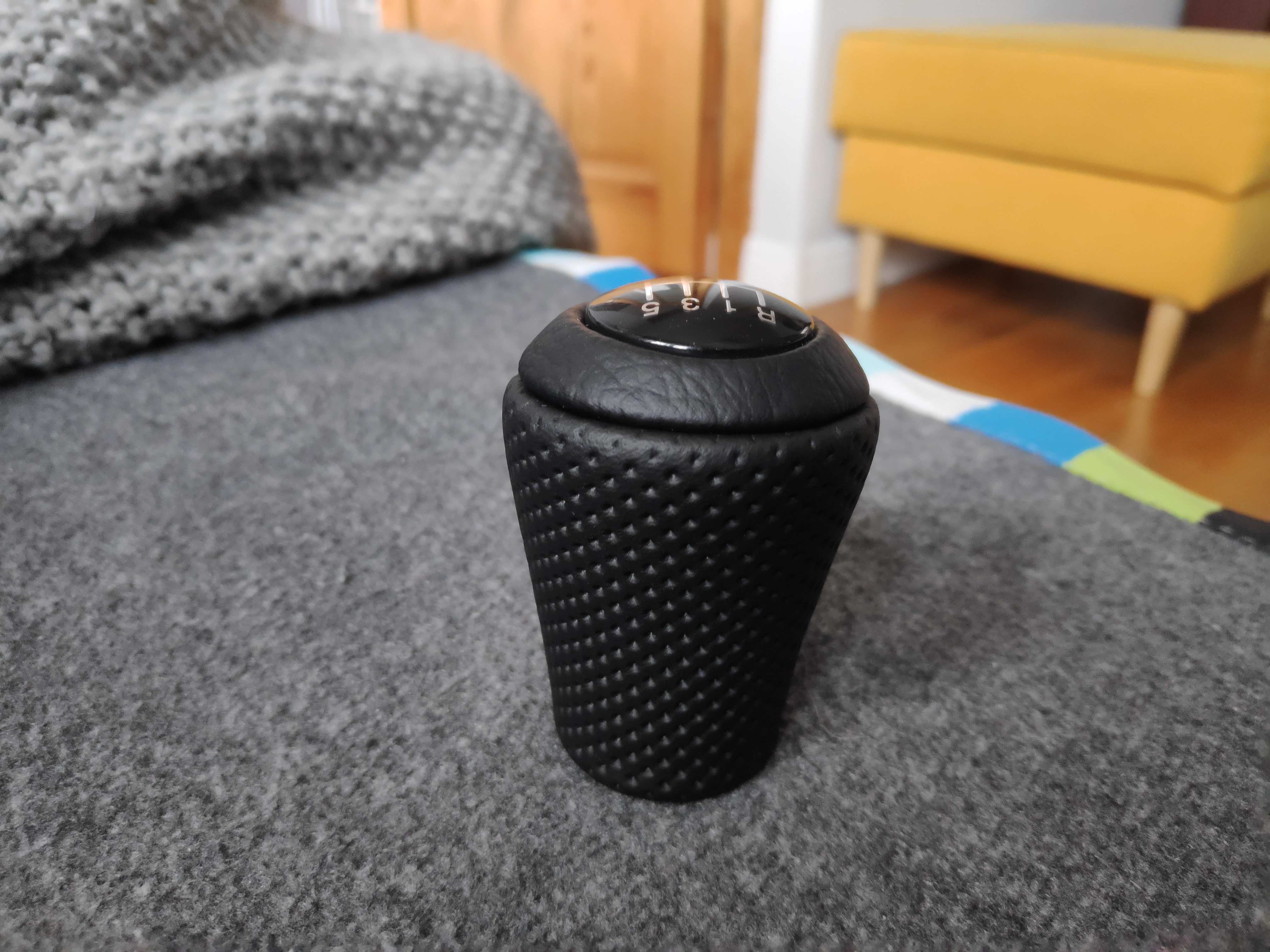

Postprzez twardy103 » 26 sty 2019, 17:01
Jakiś czas mnie tu nie było, wpadło kilka rzeczy:
– obszyta gałka zmiany biegów <serduszka>
– obszyta kierownica <serduszka>
– przy okazji zdejmowania kierownicy okleiłem srebrny element na kierownicy również folią 3M szczotkowane aluminium (tak jak pozostałe srebrne elementy w kabinie)
Poza tym 3 przeszła bez zająknięcia przegląd w grudniu i dobija do 80k przebiegu.
