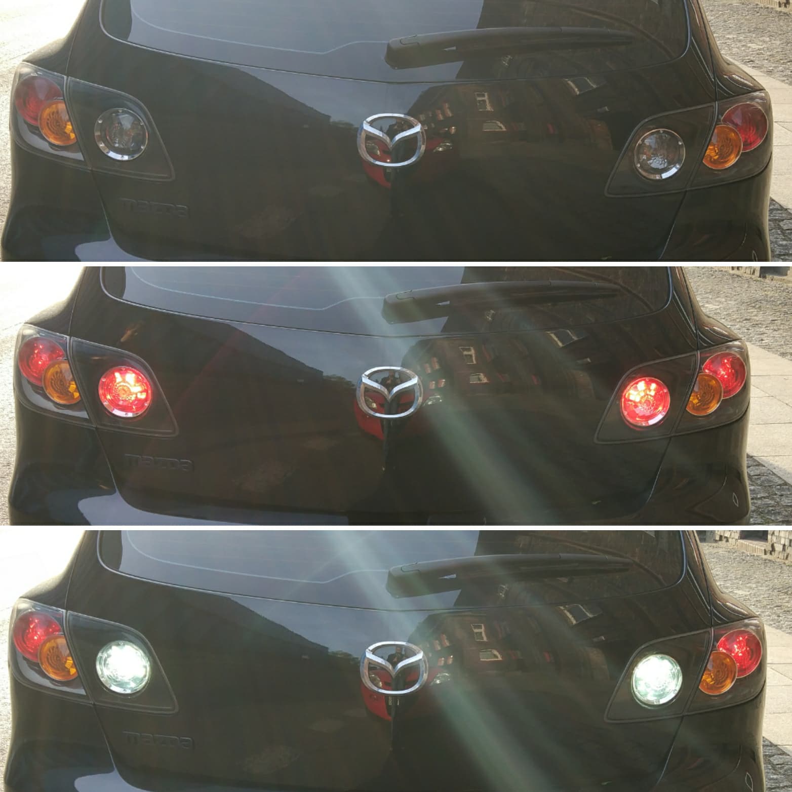

Kolejny Mod prosto z Chin
Podwójne światła wsteczne oraz przeciwmgłowe i co najważniejsze, nie wymagające ingerencji w wiązkę ani w same lampy
W końcu w nocy w ciemnych miejscach będzie coś widać podczas cofania

Jest konkret. Wolnym czasem zrób jeszcze zdjęcie z większego dystansu

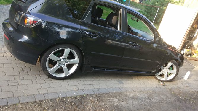

Znajomy pocykał ostatnio trochę fotek w ładną pogodę
Dużo pracy z lakierem w tym sezonie wyczuwam
Do fotek było tylko szybkie mycie więc bardzo dużo mazów zostało

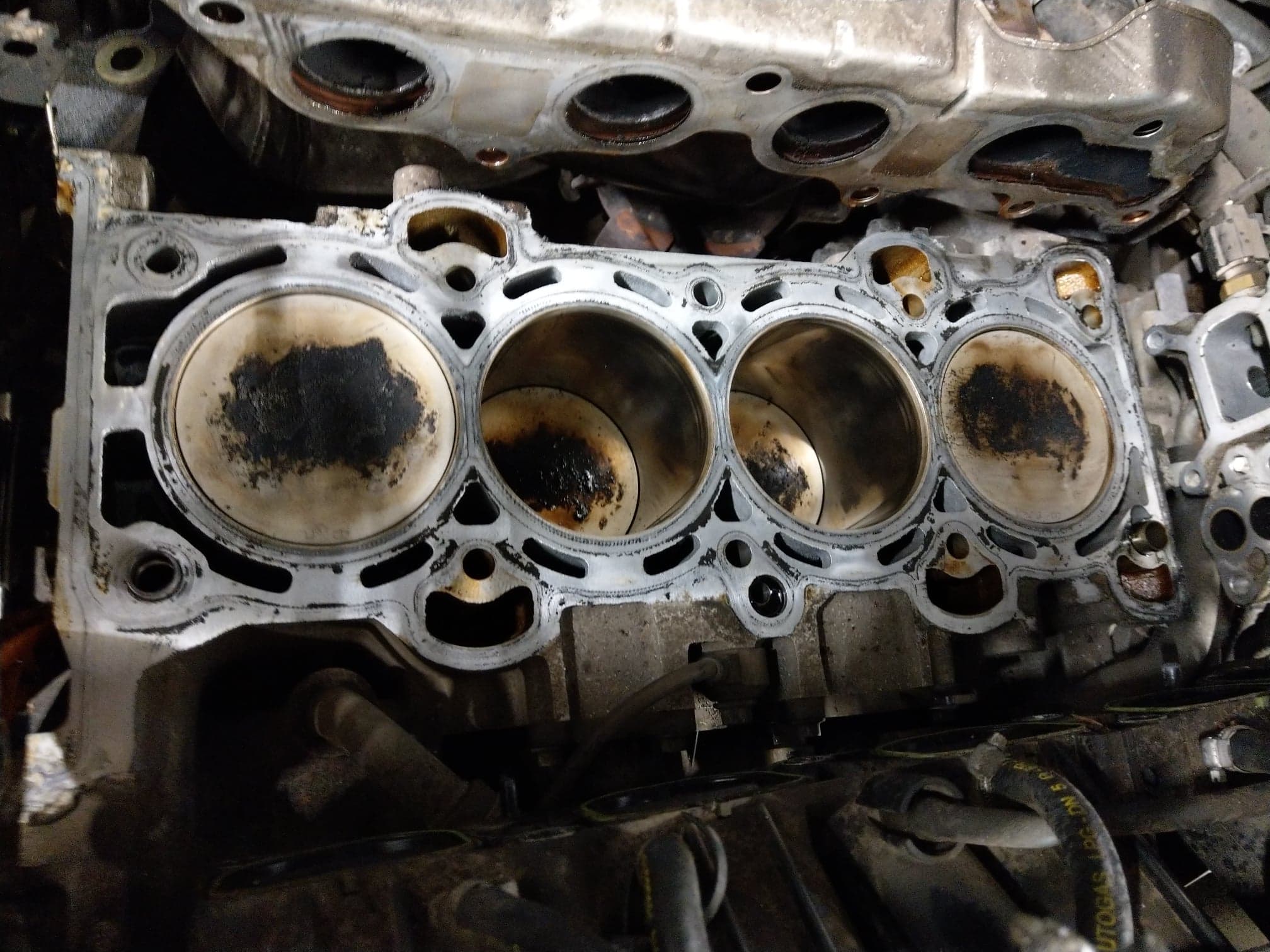

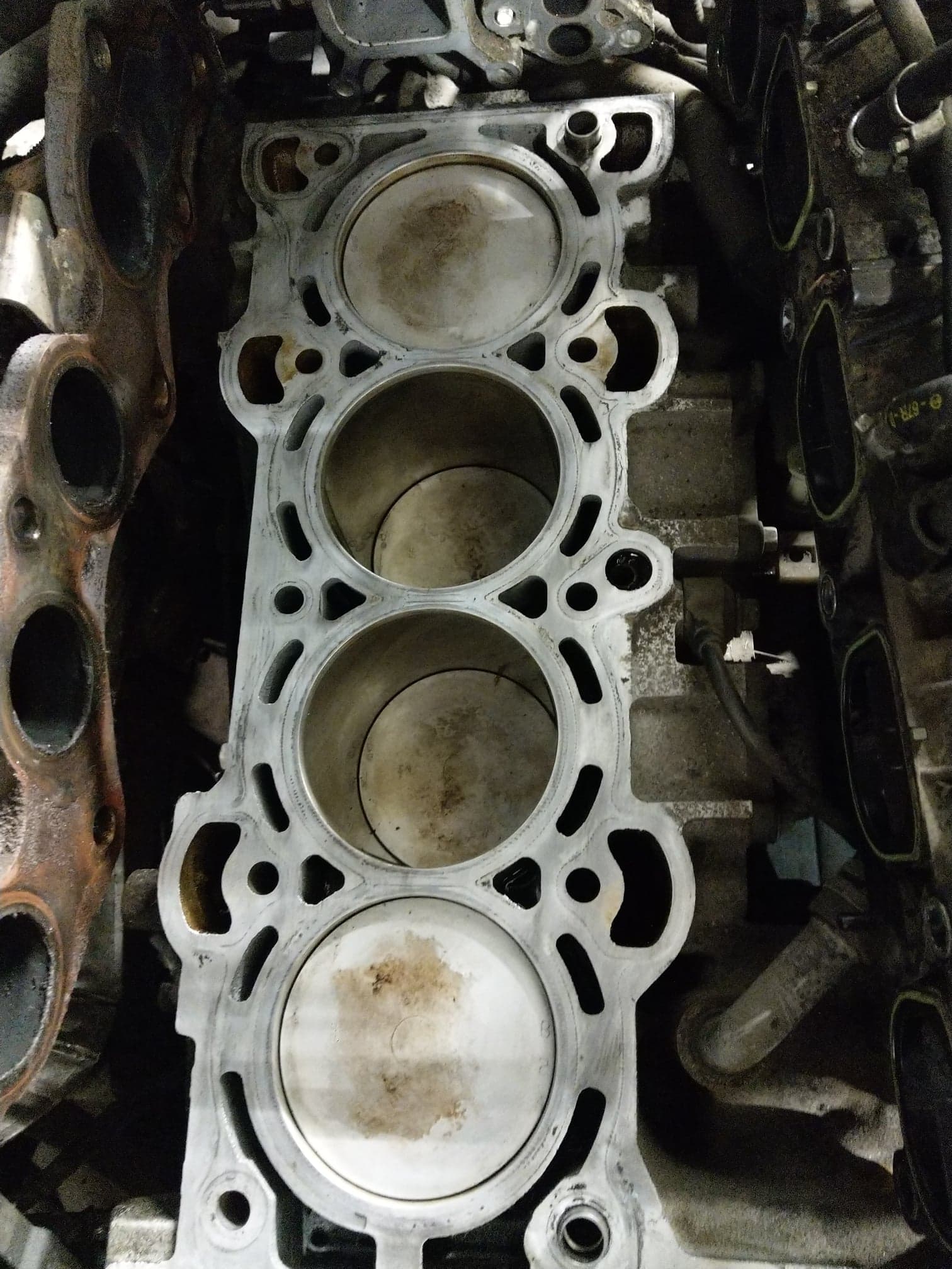

Na początku tygodnia mam nadzieję, że raz na dobre pozbyłem się problemu znikającego oleju.
Mianowicie dwa tygodnie temu dostarczyłem auto do Pana Mariusza do Mazvagtech do Jaworzna, który zajął się wymianą pierścieni. Po 200km, które zdążyłem zrobić olej na bagnecie w tym samym miejscu (trochę ponad miarkę, muszę upuścić nadmiar jak znajdę trochę czasu bo raczej się już nie przepali
), dalej o kolorze świeżego oleju (przed remontem w sumie wystarczyło zrobić 50-100km i olej już był brudny). Dodatkowo może jest to placebo, ale auto zupełnie inaczej pracuje, jakoś tak dużo ciszej, jest bardziej elastyczne. Fotek póki co brak, pan Mariusz wysłał mi je już dwa razy ale jakoś MMSy od niego mi nie dochodzą :/ Na tapecie będzie teraz serwis LPG, ponieważ po takich mocnych ingerencjach w silnik jest dosyć rozregulowana, na tyle że przy przełączaniu z jednego paliwa na drugie potrafi zdusić silnik
. Pan Mariusz dodatkowo poinformował mnie, że do wymiany jest poduszka olejowa, co czuć przy wciskaniu gazu, więc zaczynam poszukiwania, żeby już w pełni cieszyć się tym samochodem

Dostałem w końcu zdjęcia z pod czapy:
Z przed:
I po:
Wydawało mi się, że nagaru będzie dużo więcej. :–)

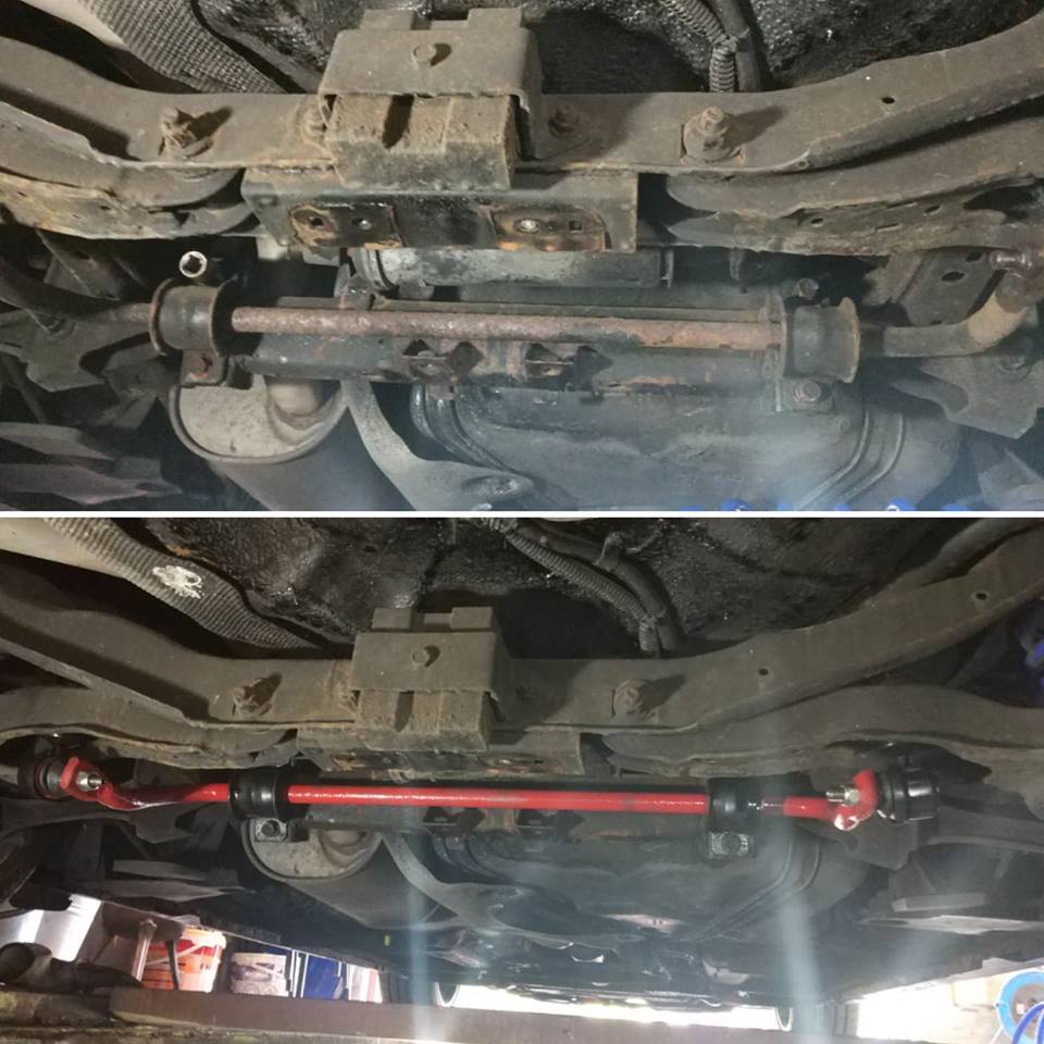

Dziś wpadła składka OC, pod koniec tygodnia przegląd rejestracyjny, a że coś tam postukiwało i poskrzypywało mi z tyłu odwiedziłem szarpaki kilka dni wcześniej, żeby się nie zdziwić. Wyszło że można by wymienić łącznik z tyłu i skontrolować stan gum na stabie. Efekt:
Nowe gumy (Tedgum), Łączniki (Febi) i ogólne doprowadzenie tego do porządku

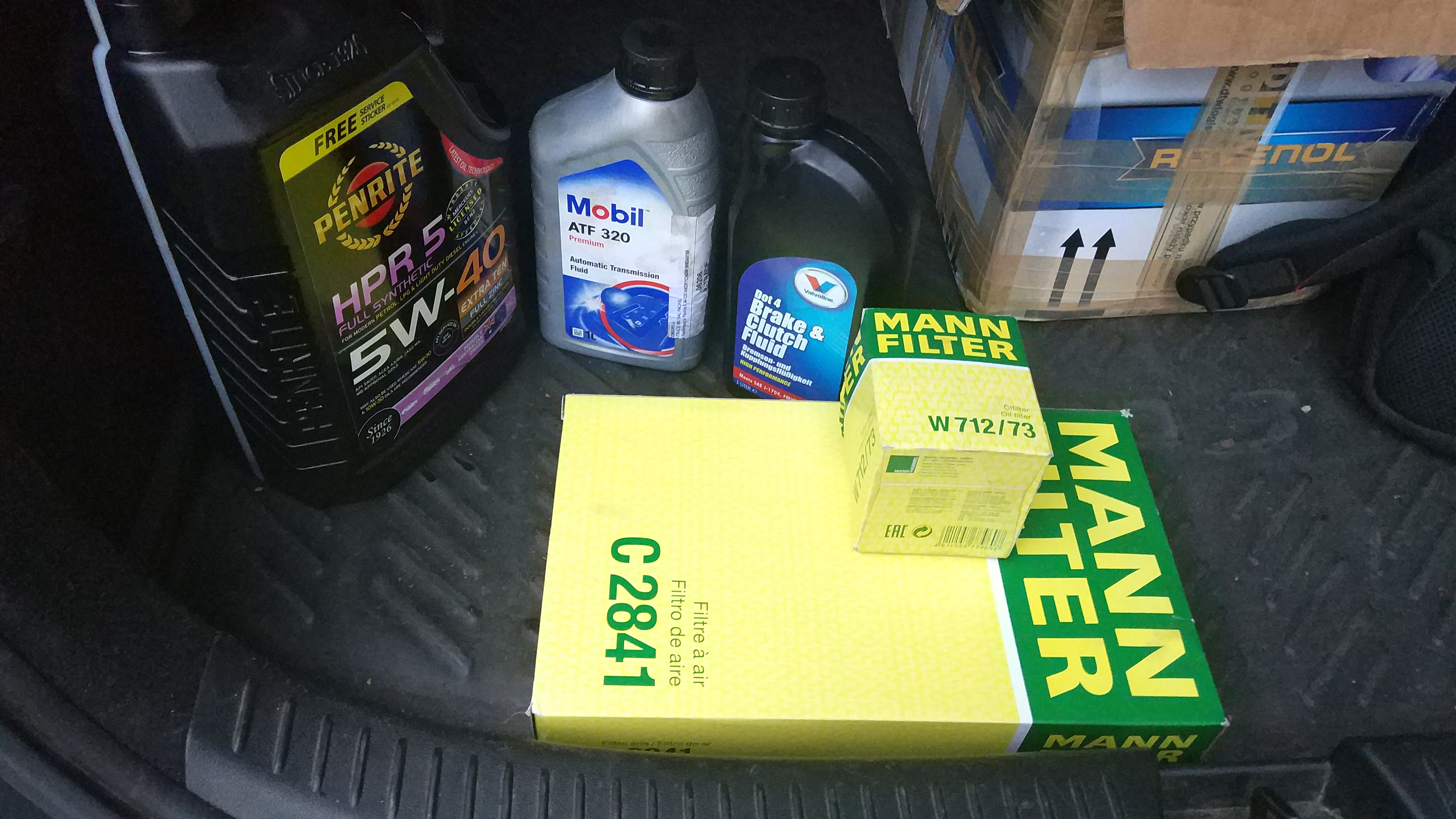

W zeszłym tygodniu z racji zimowej nudy i dostępu do ciepłego garażu zabrałem się za wymianę wszystkich płynów, których nie znałem daty ostatniej wymiany i była to najwyższa pora, żeby ją ustalić :–)
Zalany został nowy płyn do wspomagania, oraz przepłukany układ hamulcowy i w sprzęgle. Sprzęgło chodzi teraz przyjemniej, kierownica też kręci się łatwiej, więc planowany efekt został osiągnięty
Do silnika trafił nowy olej, zdecydowałem się na Penrite HPR 5w40. Po remoncie prawdopodobnie spalanie oleju jest zerowe, aczkolwiek nie jestem w stanie tego stwierdzić na 100%, ponieważ miałem wyciek z mocowania bagnetu, który znowu trzeba było chałupniczo uszczelnić za pomocą kleju. Podejrzewam, że podczas remontu pan Mariusz musiał to zdemontować i nie wiedział, że jest tam zastosowany taki patent. Wymieniłbym tą rurkę ale płacenie za coś takiego prawie 300zł uważam za ponury żart
