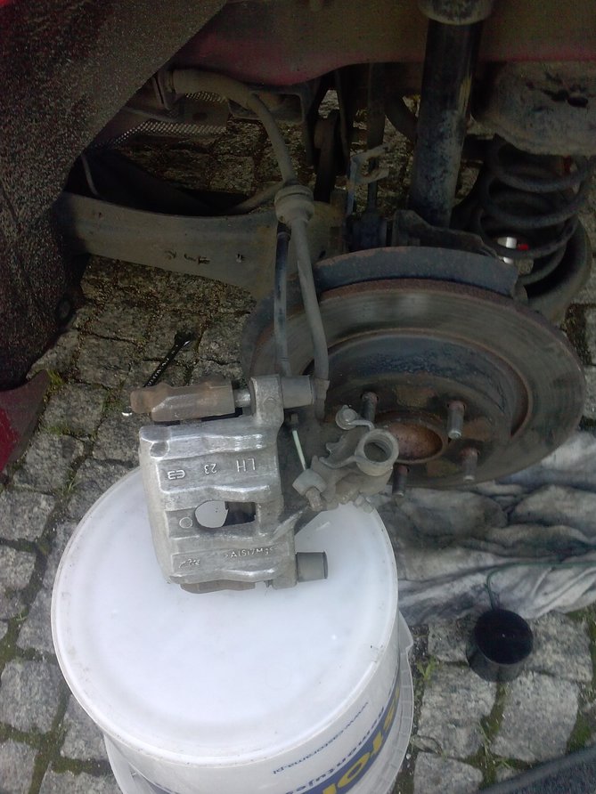

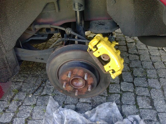

A dzisiaj wymiana klocków z tyłu, dawno nie miałem tyle nerwów ale człowiek uczy się całe życie a i tak umiera głupi.

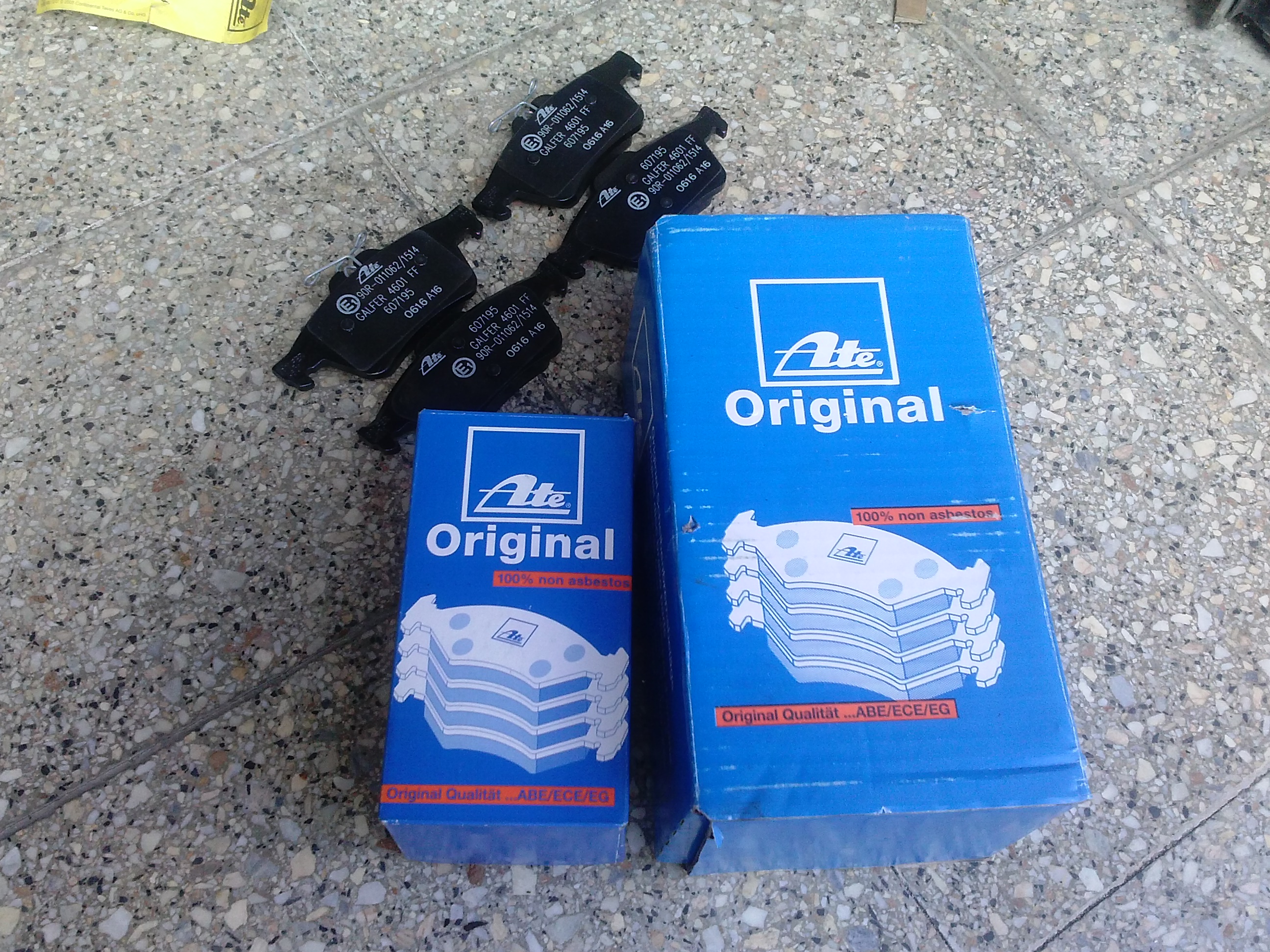

Klockuszki ATE przód i tył (mogły by mniej brudzić)
Niestety pomalowanie średnio mi wyszło.

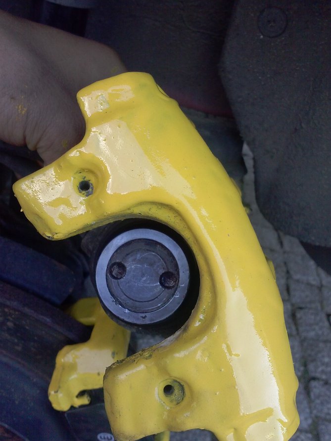

A to mały badziew z dwoma dziurkami którego nie przewidziałem w swojej robocie. Myślałem że wymiana jak z przodu cofam tłoczek i wsadzam kloca ale nie życie nie może być takie proste, musi ci rzucić kłode pod nogi bo to tłoczek który trzeba wciskać i kręcić jednocześnie istne sado maso ale na szczęcie wieś dalej mechanik miał specjalne urządzenie które mi pożyczył i udało się ale poździerałem trochę farbe.
z dedykacją dla Darka żeby nie było
Do pełnie estetyki trochę brakuje, ale nikt tam przecież nie będzie zaglądał z odległości +/-30cm

ile ci zeszło czasu na malowanie zacisków? Planuje niedługo się za to zabrać u siebie, ale strasznie mi się nie chce bo wiem, że to masa roboty.

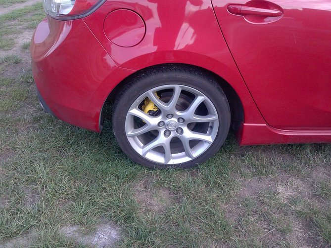

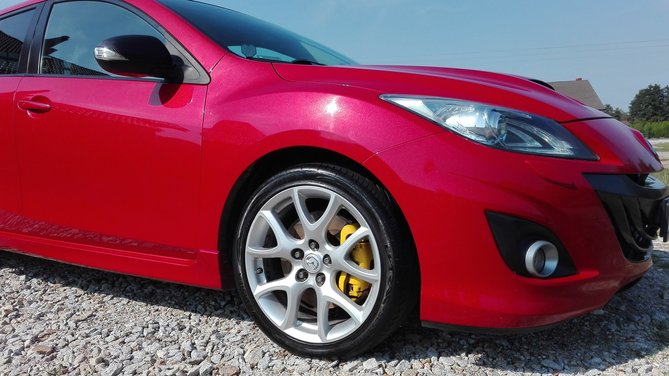

QGP jeżeli chcesz to zrobić w miarę szybko to nawet nie musisz demontować zacisków. Ja u siebie bez demontażu pomalowałem obydwa zaciski dając po 3 warstwy farby w ok 2 godziny. Wliczając w to dokładne czyszczenie druciakiem i odtłuszczanie. Wystarczy, że pożądnie zabezpieczysz taśmą tarczę i klocki.
Efekt poniżej
Efekt poniżej
Ale u ciebie pietrus to wyszło naprawdę fajnie ja trochę za szybko nakładałem kolejne warstwy i mi nie do końca wyszło, bałem się że z utwardzaczem szybko mi farba się
no ale za rok będę przemalowywał jednak na czerwień i coś czuję że felgi pójdą w czarny połysk więc narzie traktuję to jak zabezpieczenie.
I za rok spróbuję foliateca a nie dupli color
no ale za rok będę przemalowywał jednak na czerwień i coś czuję że felgi pójdą w czarny połysk więc narzie traktuję to jak zabezpieczenie.I za rok spróbuję foliateca a nie dupli color
