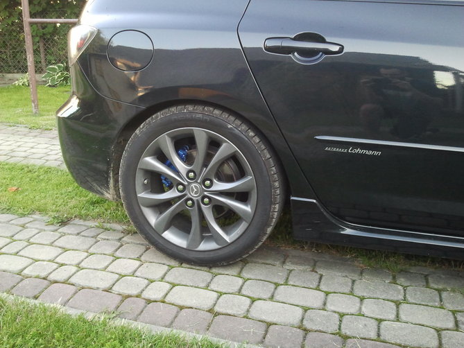

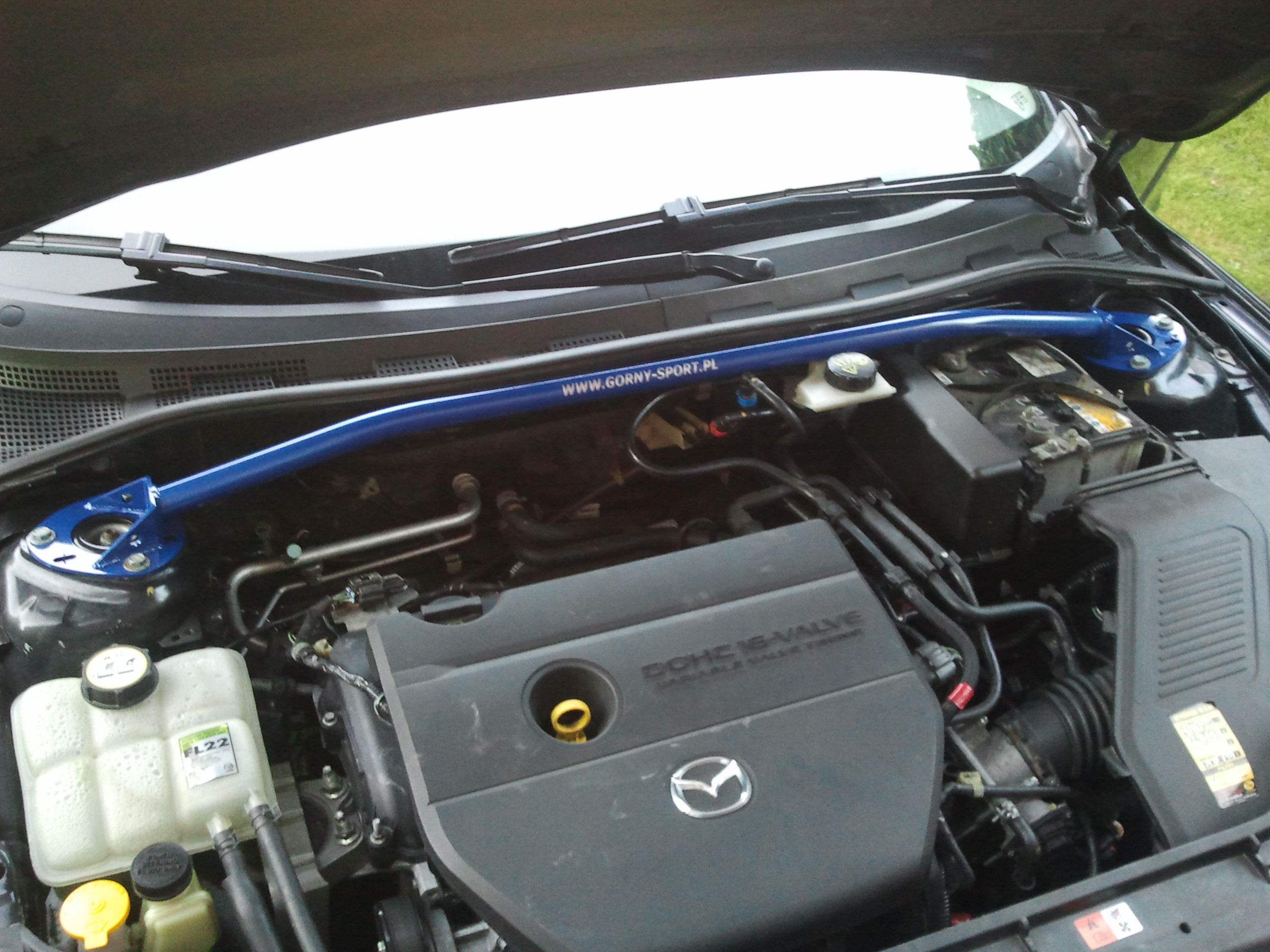

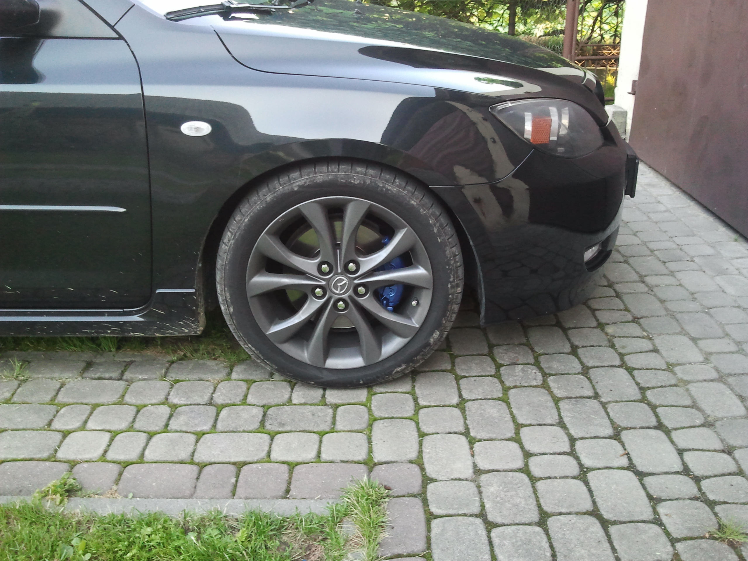

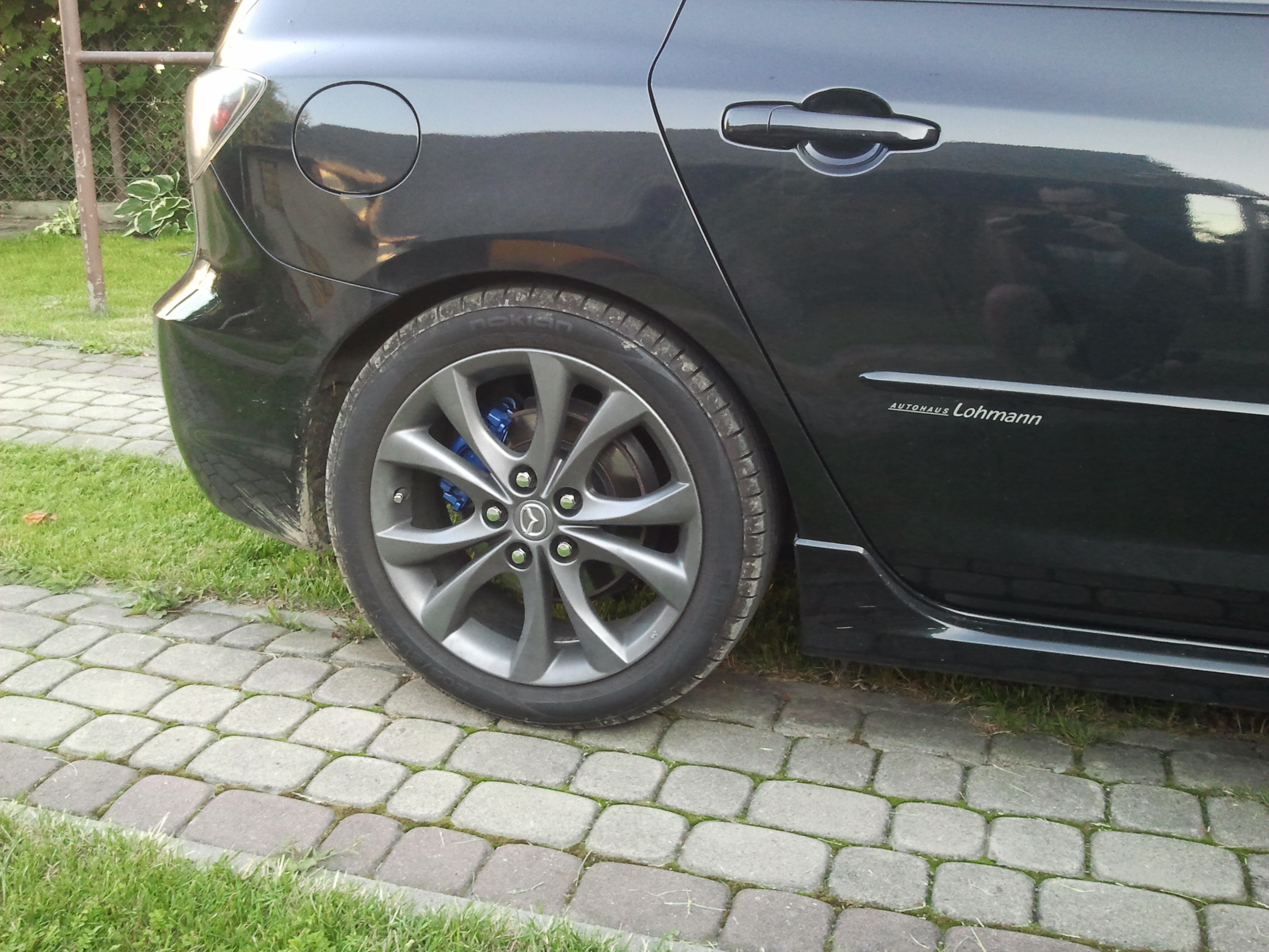

Pomalowałem zaciski hamulcowe na kolor jaki miałem zaplanowany – niebieski :D. Jak się uda to będę starał się akcenty kolorystyczne właśnie w tym fasonie trzymać – jak do tej pory udaje się to, ponieważ zamontowałem też ( w końcu!!!) przednią górną rozpórkę kielichów – dzięki jeszcze raz em_dzej ;).
Zestaw do malowania zacisków kolor BMW M3 niebieski. Efekt na tylnej osi.
Zestaw do malowania zacisków kolor BMW M3 niebieski. Efekt na przedniej osi.
Rozpórka :)

Świetna robota! Rozpórka o jakiej marzyłem tak naprawdę, wielki plus za ten kawał łączenia :)

Postprzez kalesoon » 24 lip 2015, 12:04
Dokładnie takie coś:
http://allegro.pl/zestaw-do-malowania-z ... 88992.html
Farby jest aż nadto, ale specyfiku do czyszczenia zacisków jest niestety o wiele za mało.

Jak po montazu rozporki probowales poszapac aute w lewo i w prawo ??
Postprzez kalesoon » 25 lip 2015, 09:43
arafal21 napisał(a):Noooo ładnie <spoko> Jednak jakis oczojebny i tak lepiej wygladaby ;)
Ja się nie lubię rzucać w oczy ;).
Tak, auto jak po szynach się prowadzi :D

Naprawdę ładna sztuka :) Plus za kolor rozpórki i zacisków – wszystko dość ładnie razem się zgrywa. Odczuwasz większą sztywność nadwozia po zamontowaniu rozpórki, czy nie widać różnicy? ;]

Tak, zdecydowanie, auto jeździ jak po szynach. Dodatkowo już mi deska rozdzielcza nie skrzypi na nierównościach czy w zakrętach :). Buda jest ciut sztywniejsza. Jak jeszcze pójdą nowe amory to już w ogóle będzie bajka :D (ale to dopiero koniec roku...)

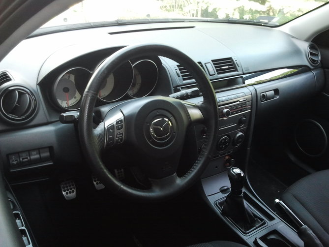

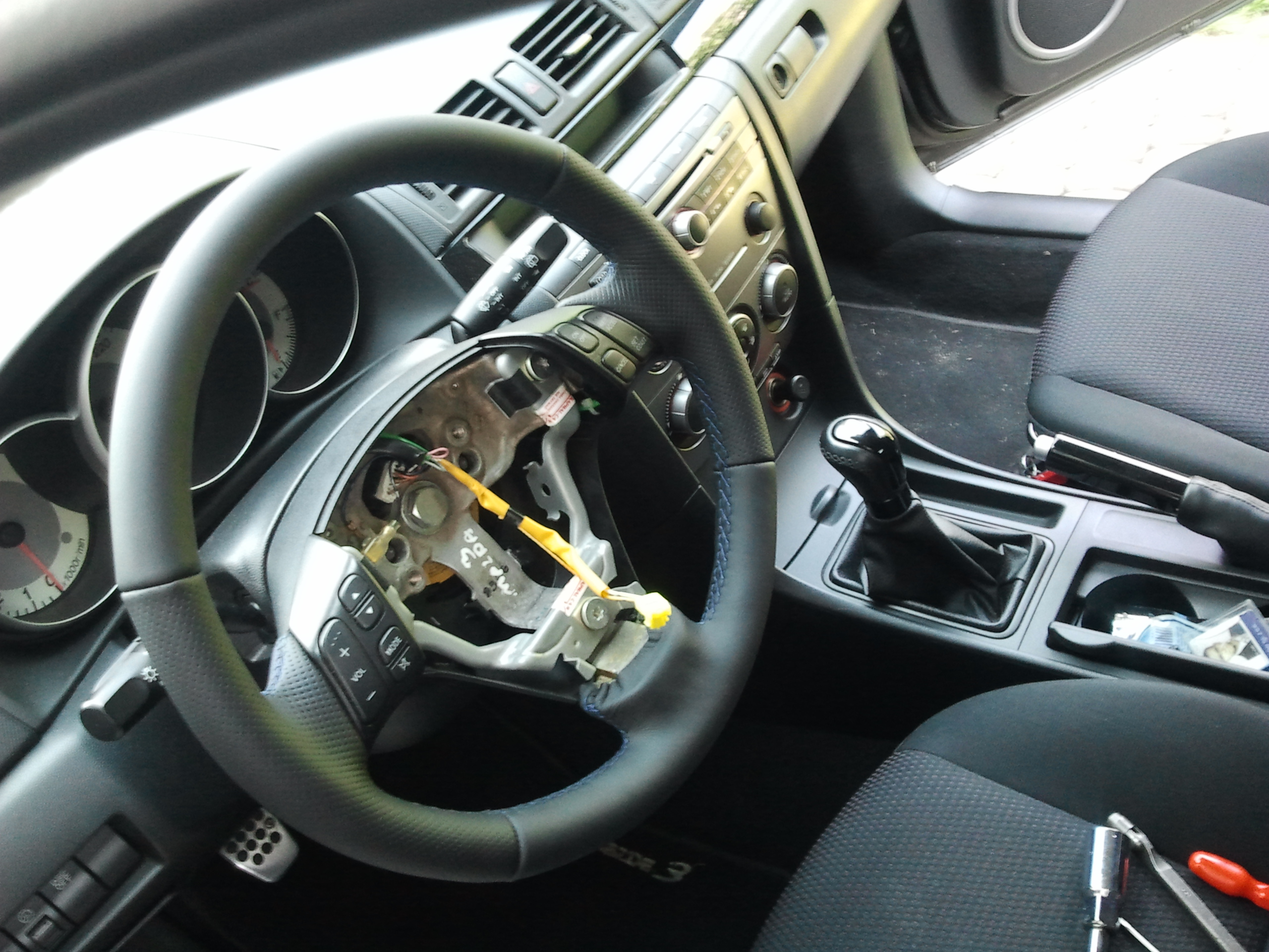

Update:
Przy przebiegu 120082 km:

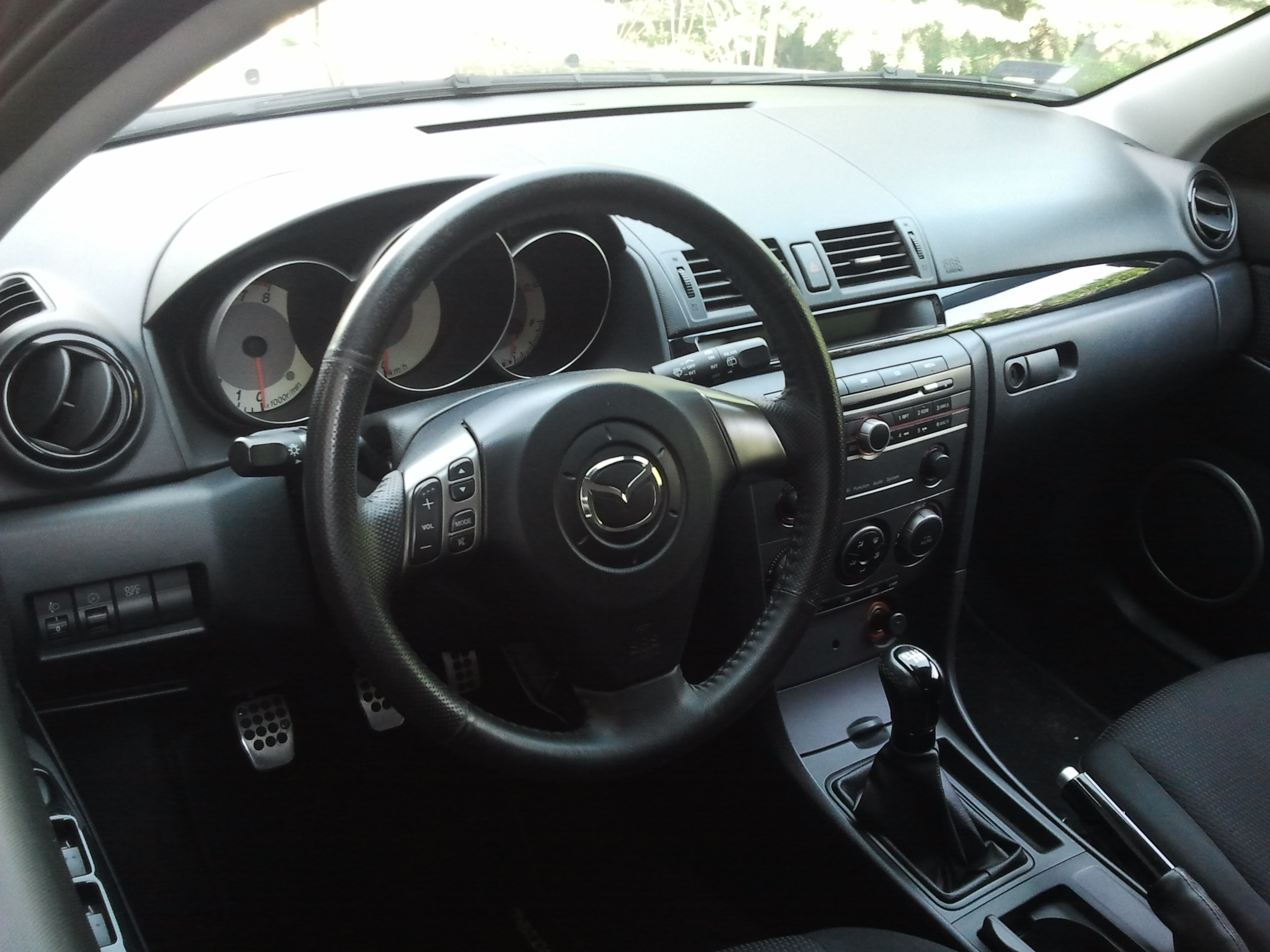

W końcu chyba najprzyjemniejsza modyfikacja! Tempomat oraz nowa obszyta skórą kierownica :D.
Co tu dużo mówić, czynność banalnie prosta, montaż gotowych elementów zajął może godzinę, z czytaniem tutoriali z zagranicznych stron :P. A w użyciu.... coś pięknego, teraz Madzia jest prawie gotowa na długie trasy!
Kilka zdjęć z całego procesu:
Przed demontażem starej kierownicy.

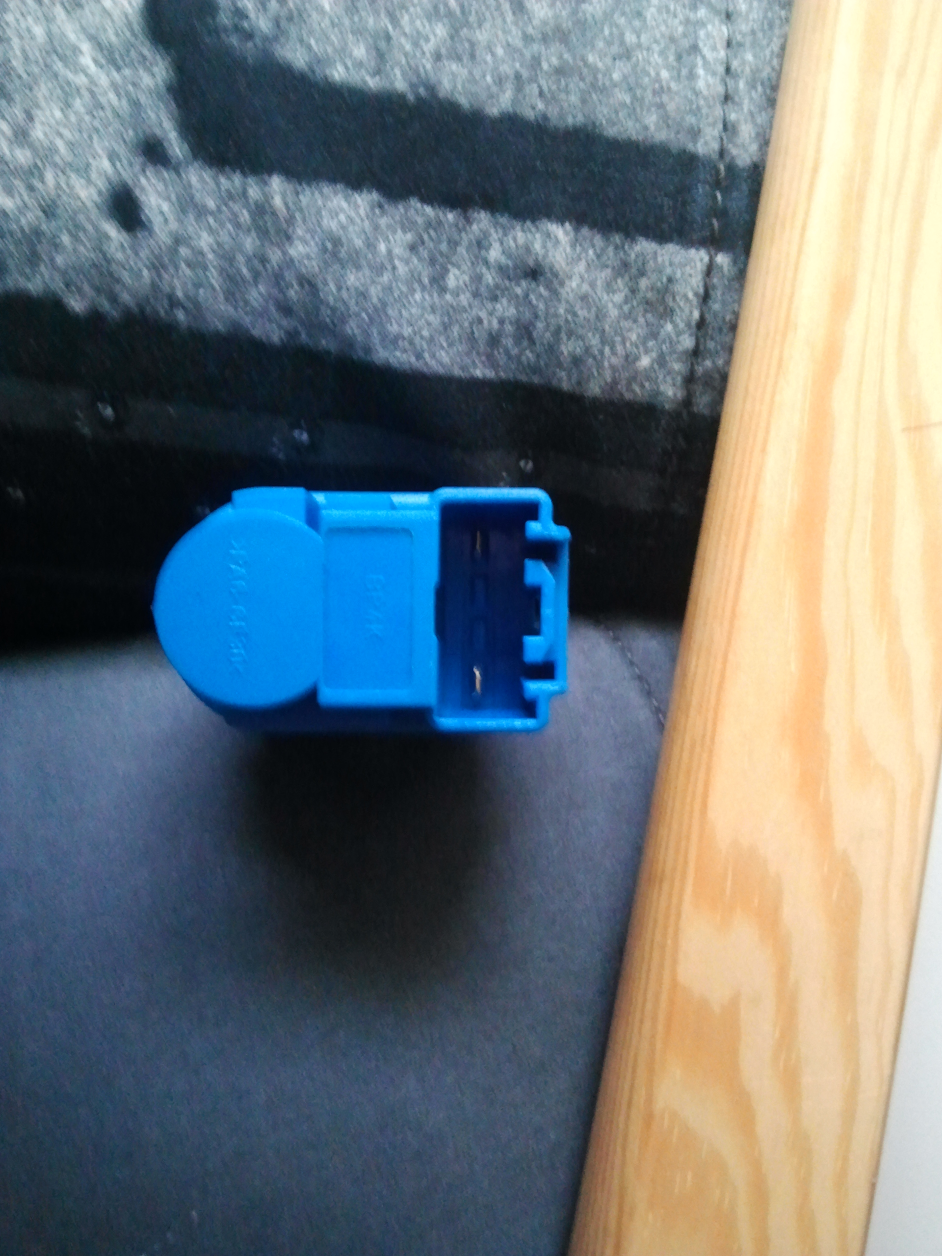

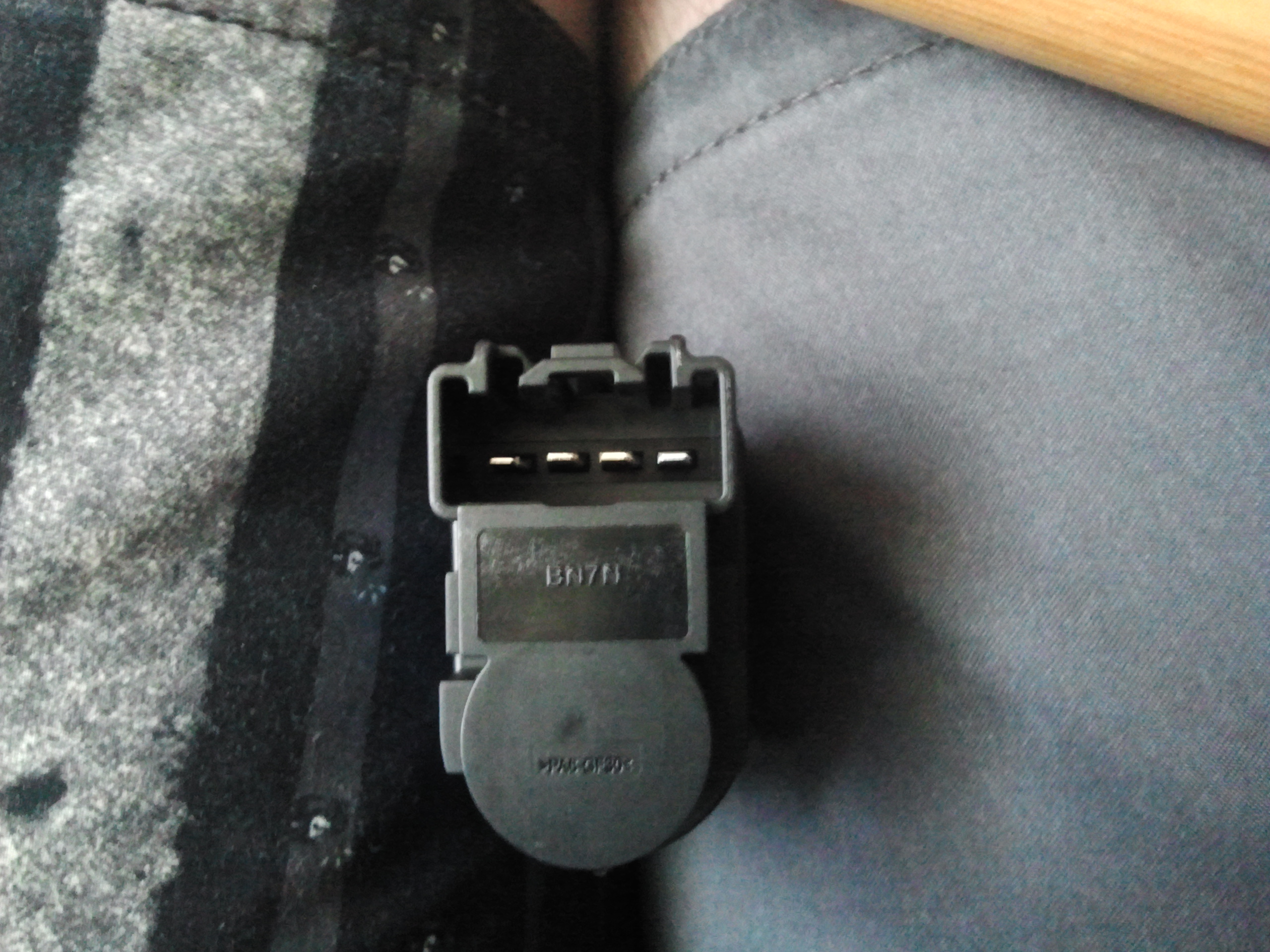

Stary czujnik położenia pedału hamulca.
Nowy czujnik położenia pedału hamulca.
Poduszka jeszcze do zamontowania i w drogę!

Czujnik położenia pedału hamulca (nowy z alledrogo) – 49zł + przesyłka (20zł)
Kierownica z przyciskami obsługującymi tempomat (używka 2007rok z alledrogo) – 50zł + przesyłka (20zł)
