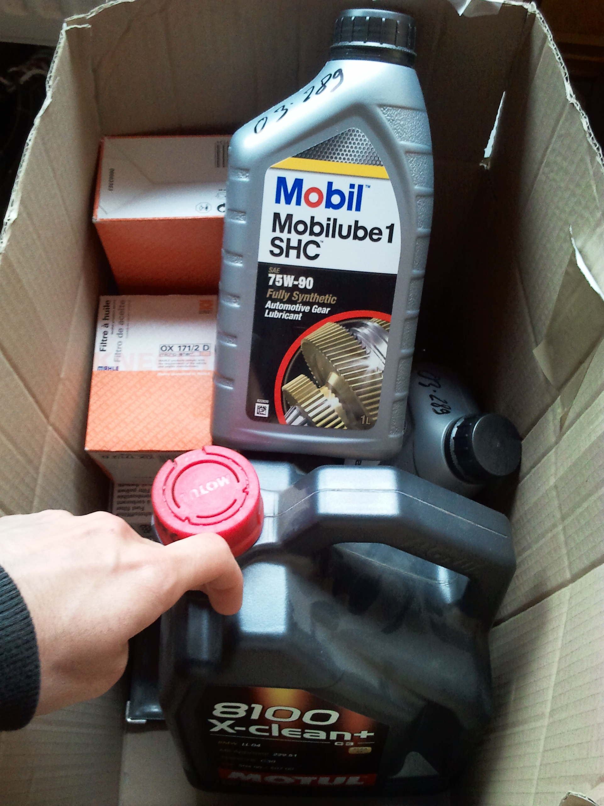

09.09.2013
STAN LICZNIKA: 89008 Km
*Wymiana oleju na MOTUL 8100 X-CLEAN+
*Wymiana filtrów- wszystkie firmy KNECHT
*Wymiana oleju w skrzyni biegów na MOBIL Mobilube1 SHC SAE 75W-90
<spoko>
W planach w najbliższym czasie:
*Wymiana rozrządu
*Wymiana płynu chłodzącego
*Wymiana oleju wspomagania
*Zakup pokrowca termicznego na akumulator
Wymiana oleju w filtrów

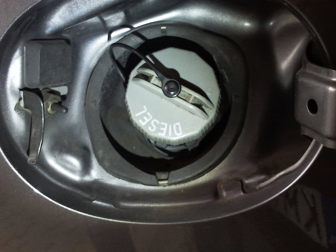

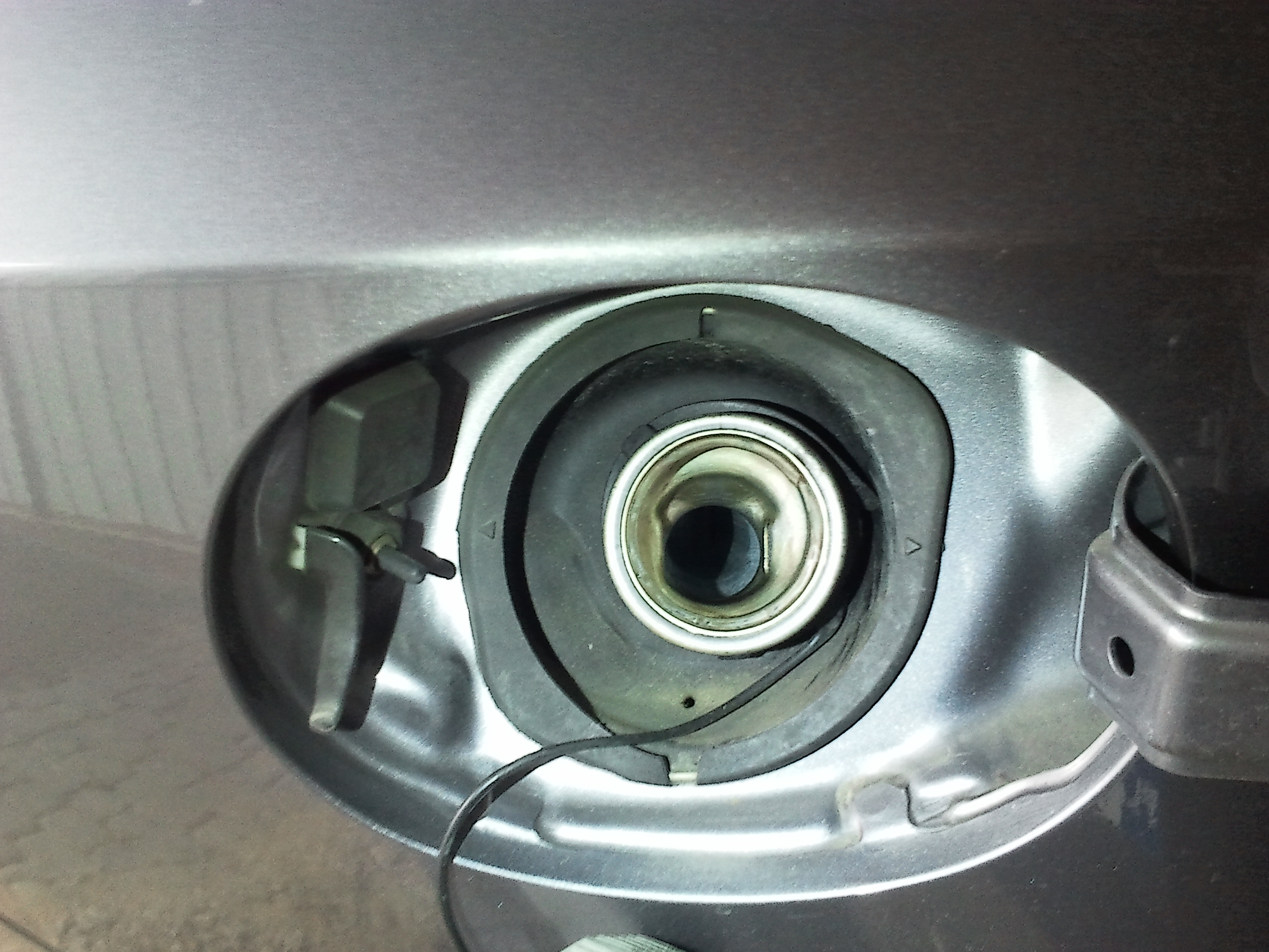

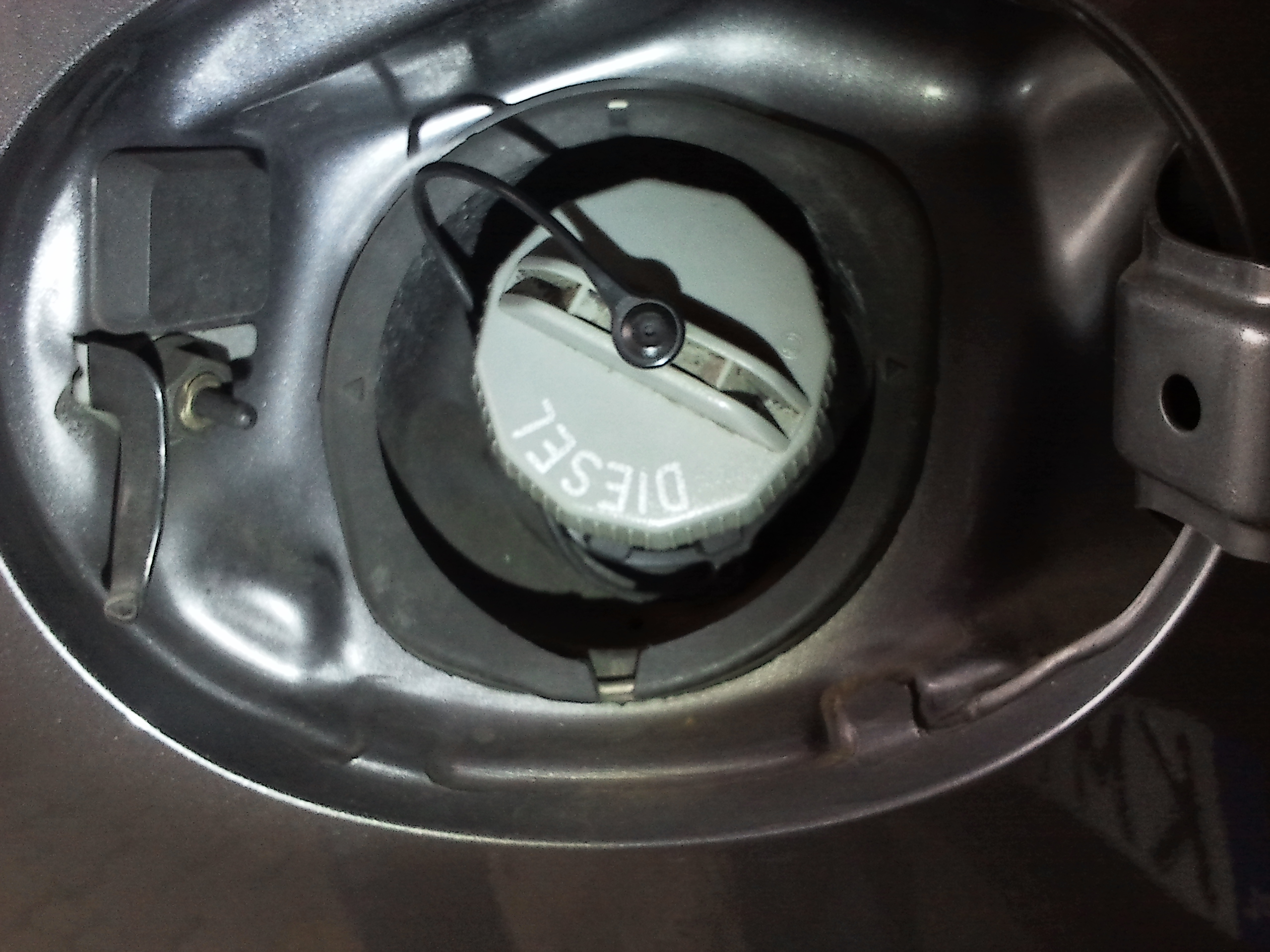

Koledzy Grzegorz K i talk_about85- proszę o diagnozę w sprawie wlewu do Eolysu :P
Wlew Paliwa
Wlew paliwa

Ja u siebie nie mam FAPu, przy wlewie nie mam też tego czarnego kwadracika przy zamknięciu...

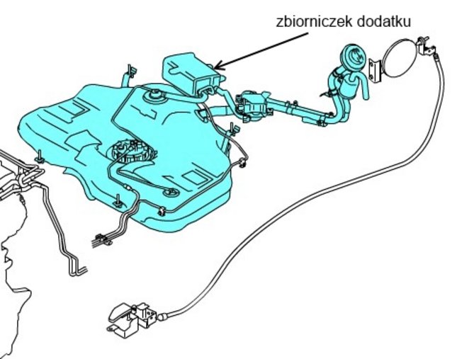

Postprzez tomek-waw » 17 wrz 2013, 17:16
gaffel napisał(a):proszę o diagnozę w sprawie wlewu do Eolysu
Zbiorniczek jest obok zbiornika paliwa i napełnia się go poprzez rurkę od spodu auta na podnośniku. :D

Postprzez tomek-waw » 17 wrz 2013, 19:05
Tak to wygląda w skrócie.

U mnie wlew paliwa wyglada identycznie bo mi sie przypomnialo i przyjrzalem mu sie dzisiaj.

talk_about85 patrząc po roczniku ty też powinieneś mieć FAP ...

U mnie jest ale twierdze ze u gaffel byl ale zostal usuniety. Najprostszy sposob na potwierdzenie tego ze go nie ma to okopcona rura wydechowa. Pozdrawiam :).
