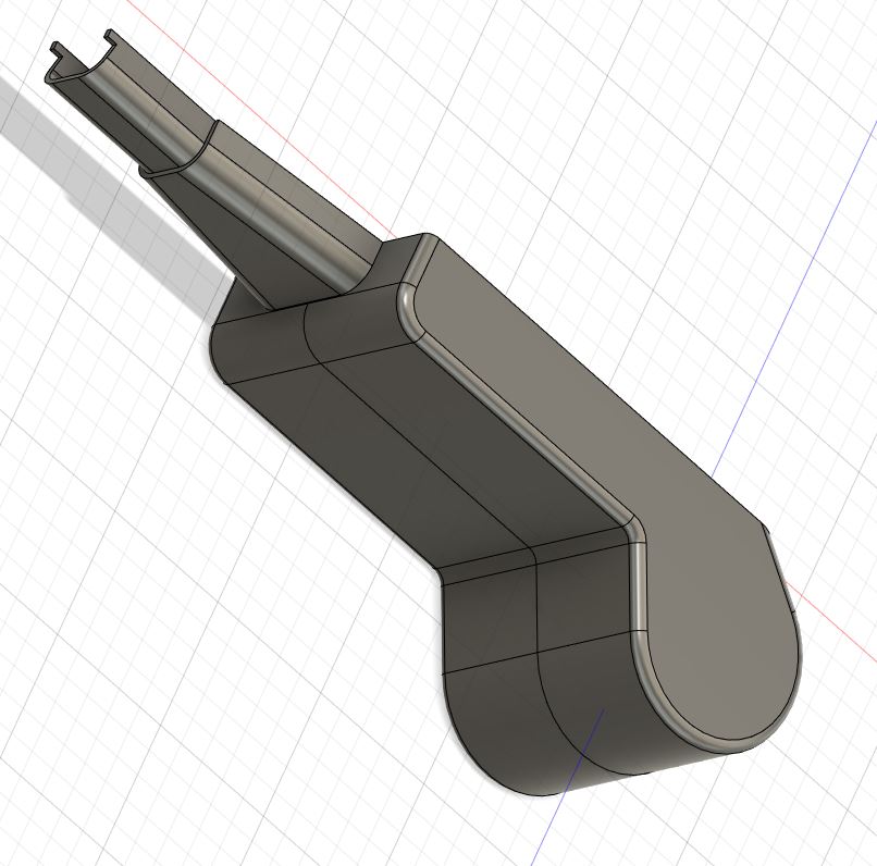

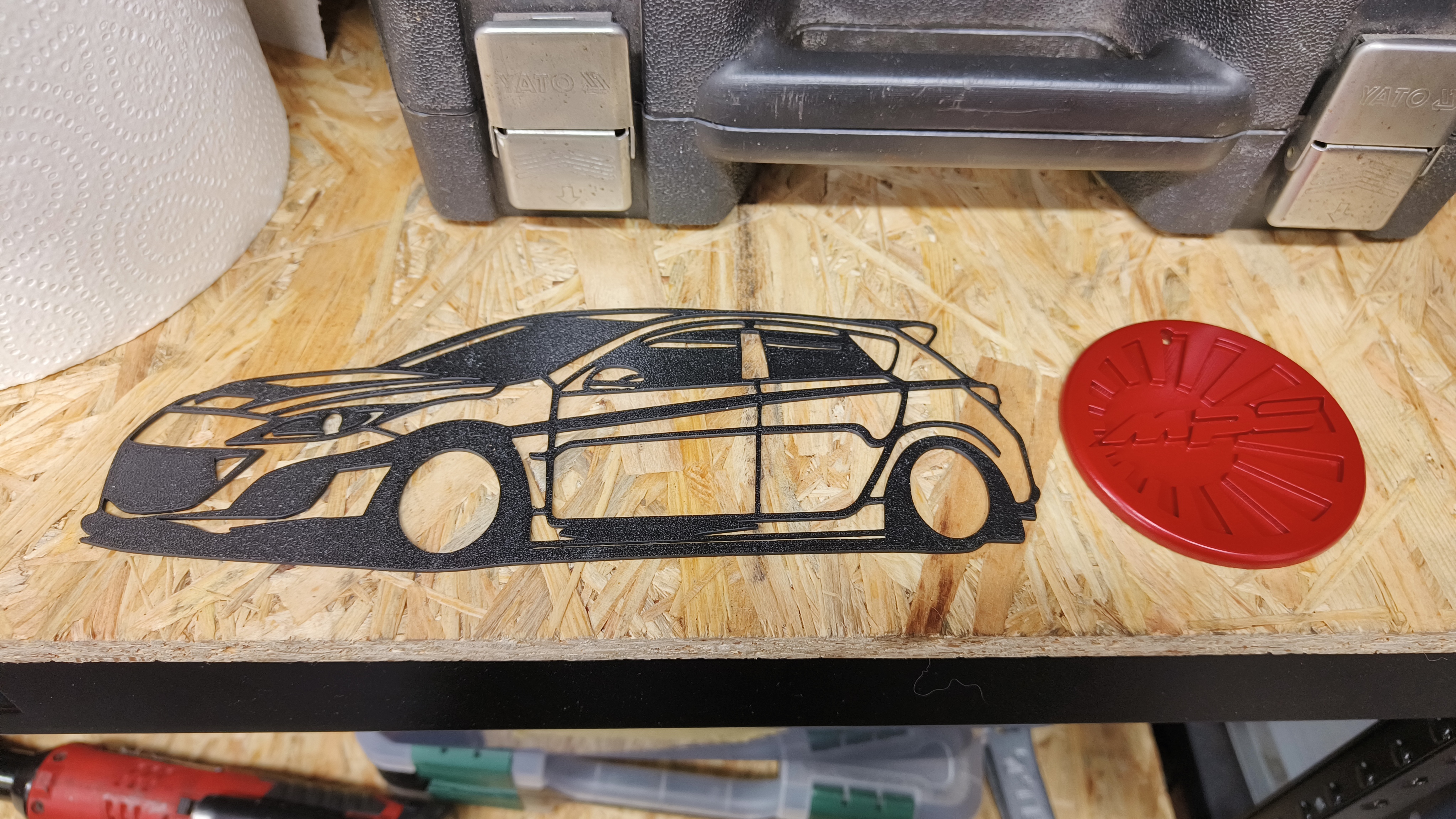

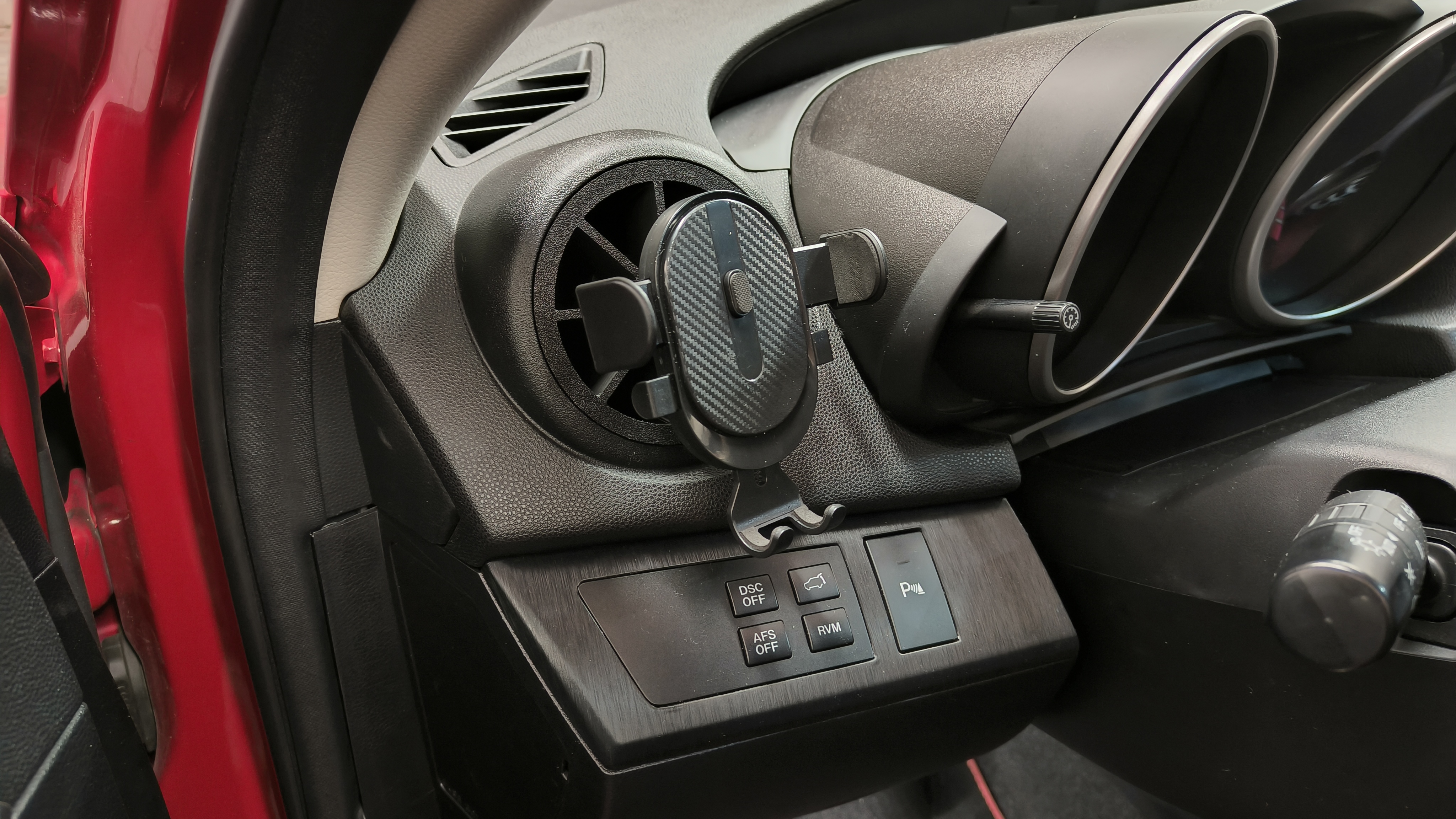

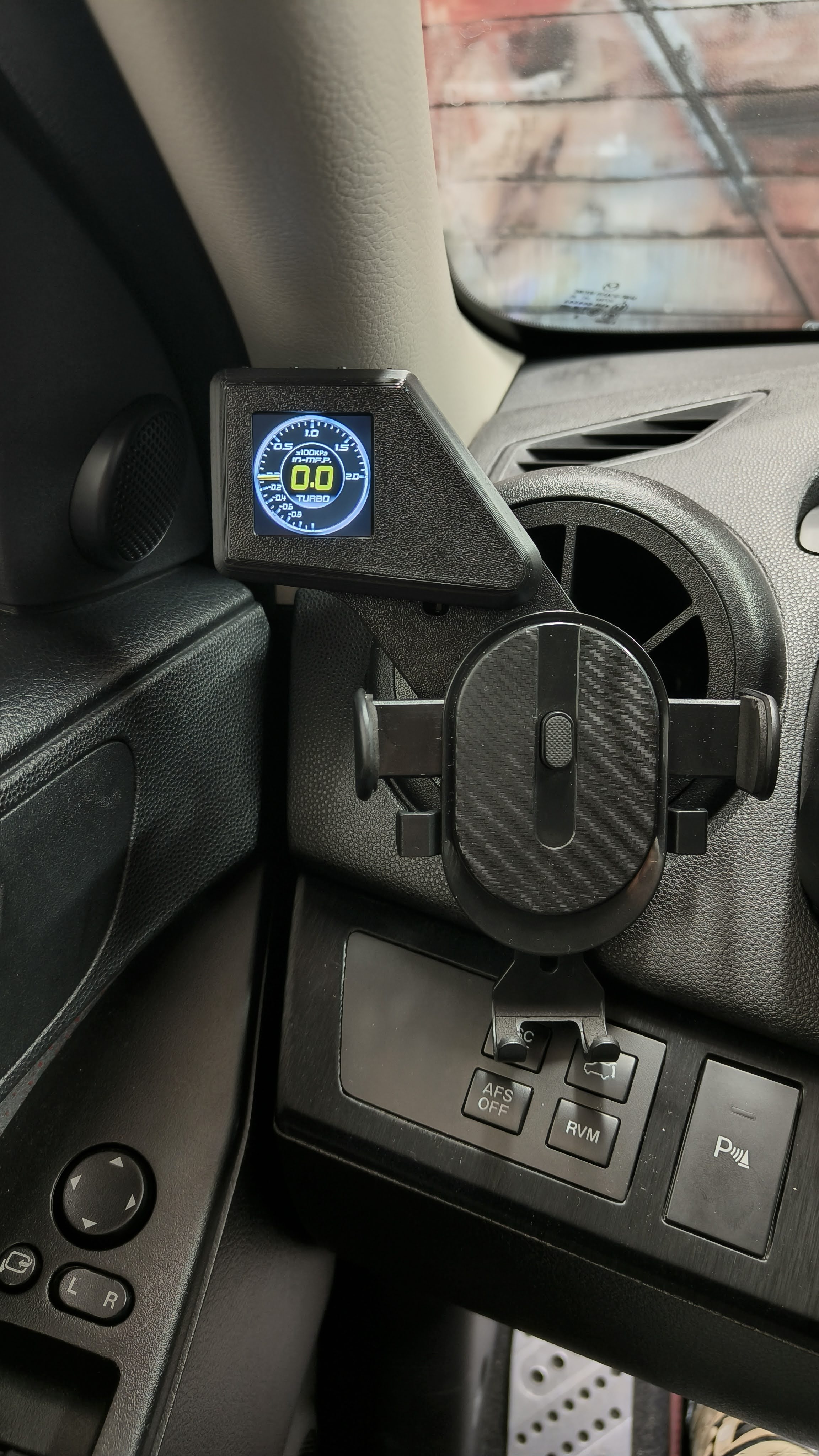

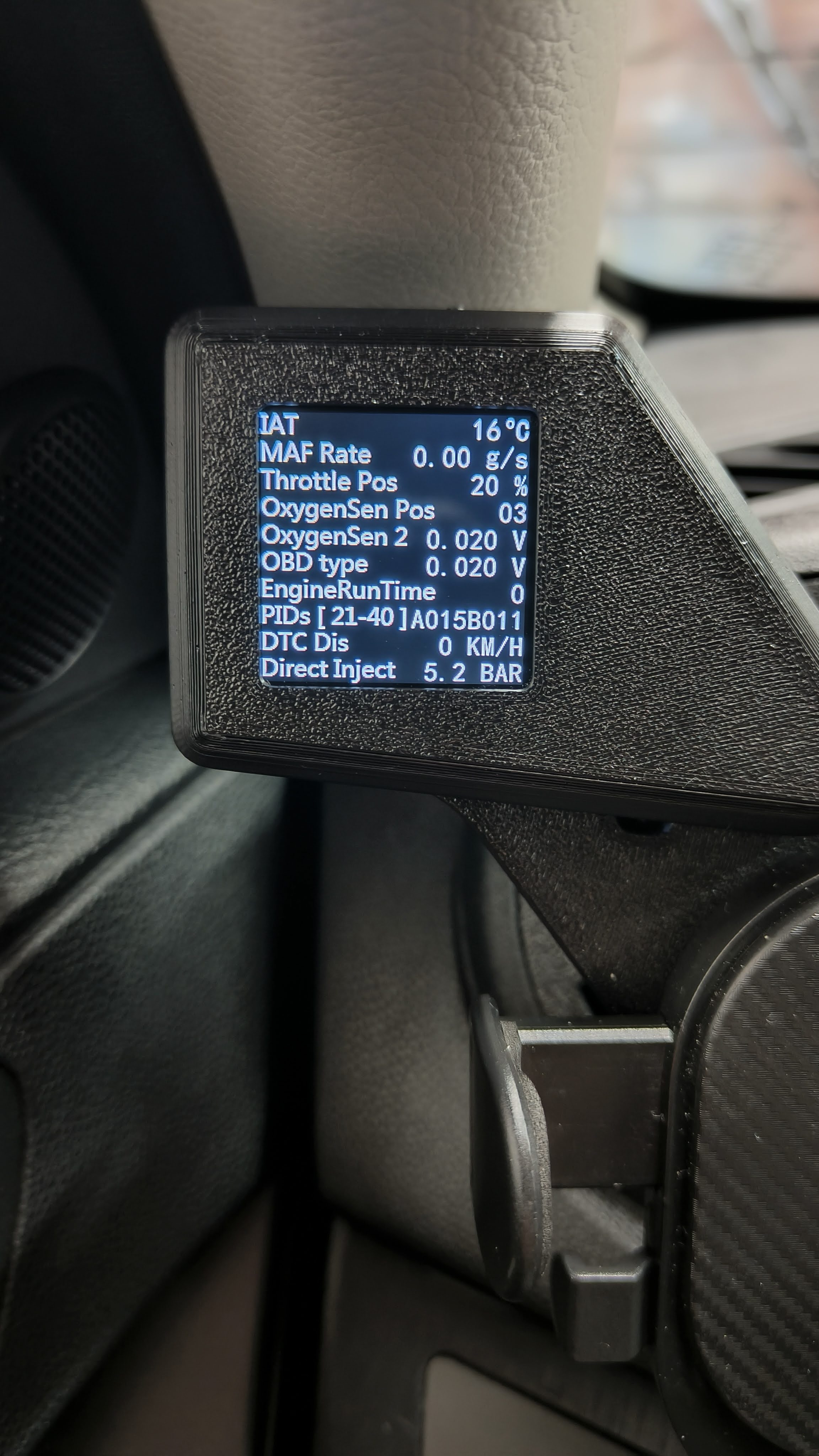

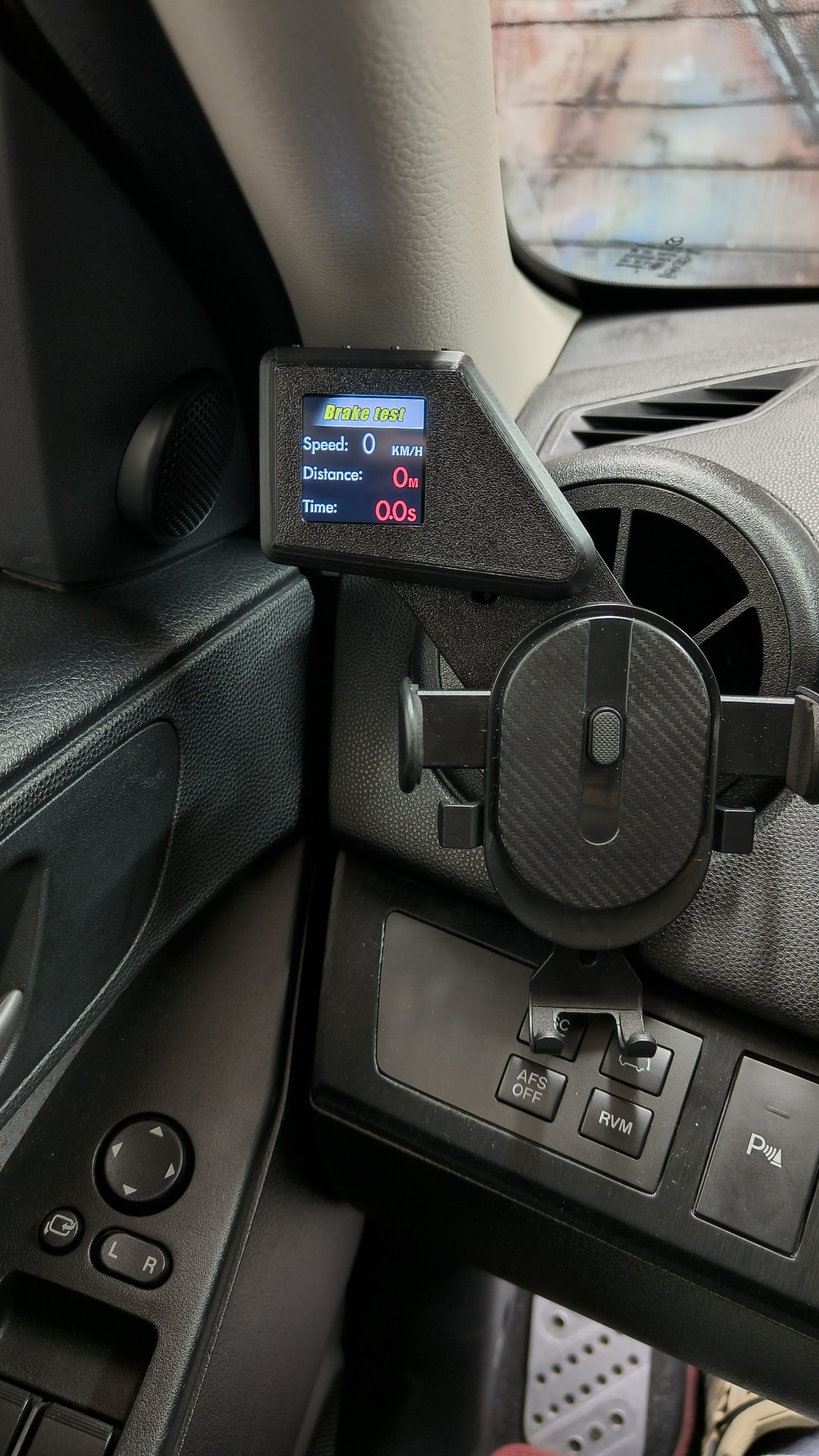

Czołem, MPS już ułożony do snu na zimę, ale mimo to modzimy cały czas :D . Nowe, praktycznie nieograniczone możliwości daje druk 3D. Brakowało mi kilku ficzerów w aucie jak na przykład uchwyt na telefon. Kratki w BL słabo nadają się na taki zaczepiany uchwyt, do szyby ani do plastików nic na przyssawkę nie chcę widzieć. Idealnym dla mnie miejscem jest kratka boczna ale nie potrafiłem nic znaleźć dedykowanego więc trzeba było wziąć sprawy w swoje ręce i samemu zaprojektować i wydrukować odpowiedni element do trzymania telefonu. Parę kliknięć i kilkanaście gramów tworzywa i mamy ultra customowy uchwyt pod telefon <serduszka>
W ramach ćwiczeń na drukarce parę jakichś pierdół wydrukowałem i muszę przyznać że to świetna zabawa – ten obrys auta planuję trochę pomodyfikować i wydrukować dużo większe takie do powieszenia na ścianę i być może podświetlone.

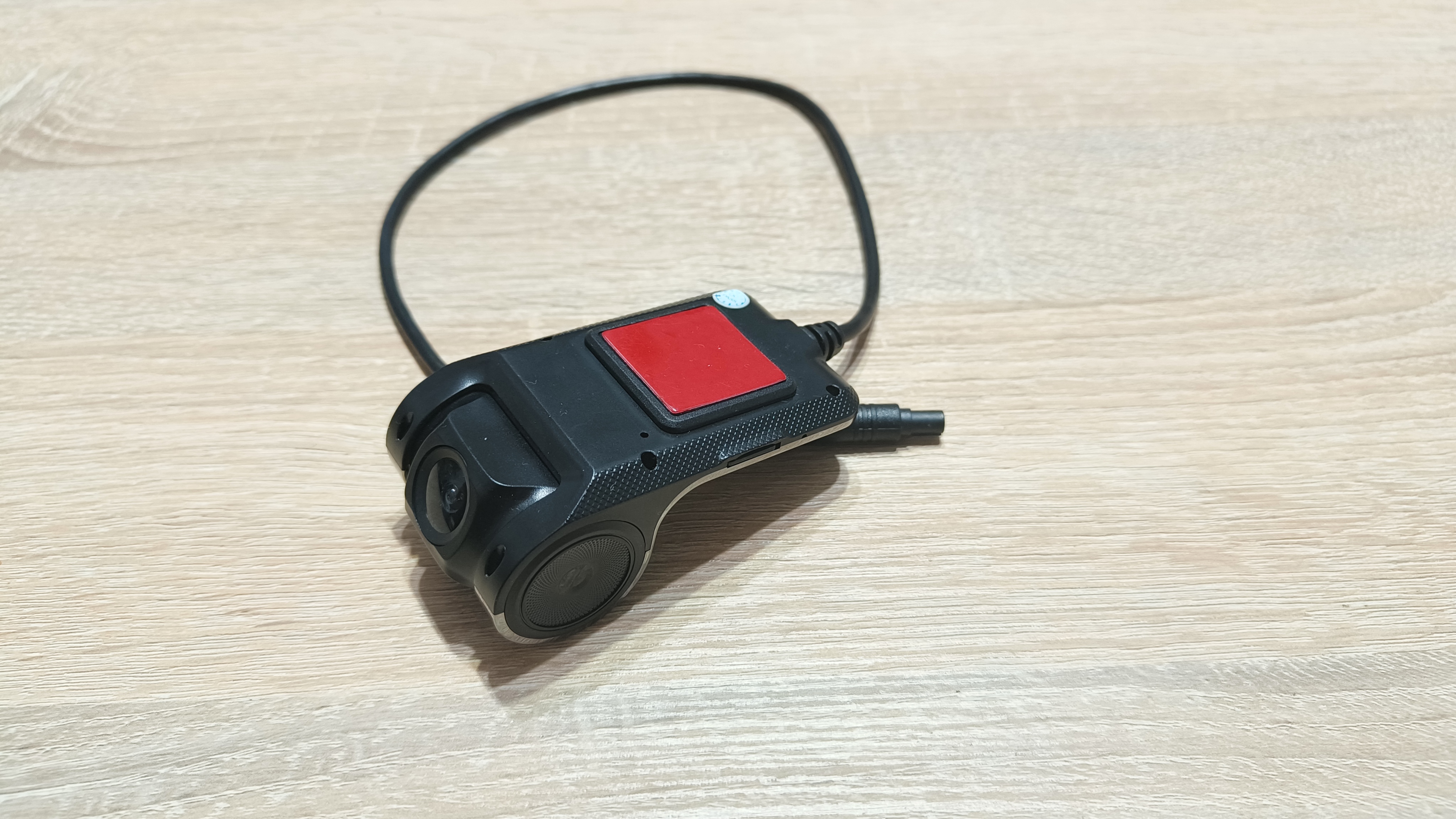

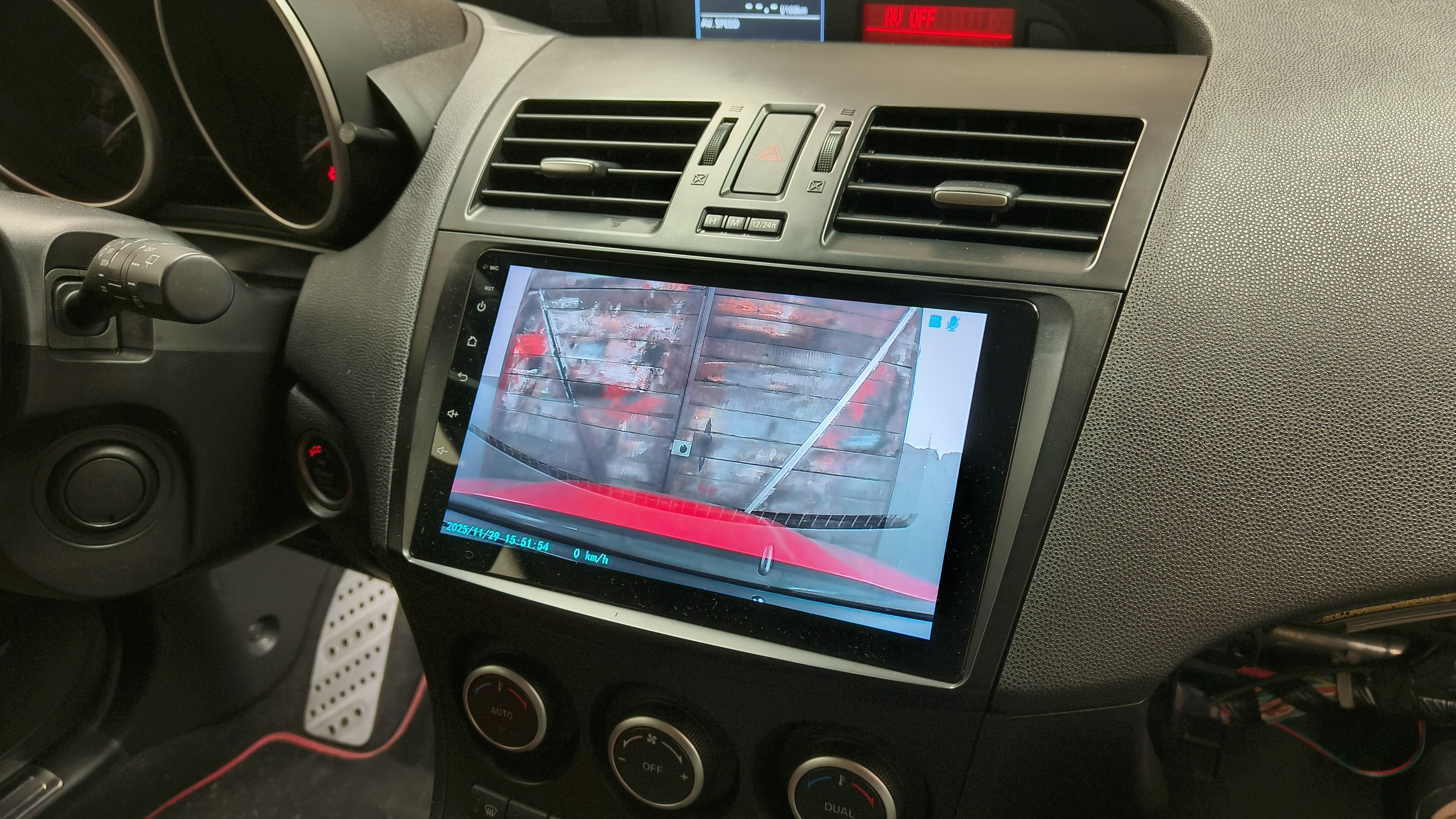

Z kolejnych brakujących mi rzeczy przydałaby się kamerka wideorejestrator. Jako że mam stację multimedialną z Androidem odkryłem że można sobie kamerkę taką podłączyć przez USB i wyświetlać i zarządzać na ekranie. Kupiłem coś najprostszego, ale nawet nienajgorsza jakość tego wynalazku za 80 ziko. Niestety nie mogłem patrzeć na odpustowe wykończenie więc kolejny raz drukarka 3D w ruch poszła – efekt prawie jak fabryka.

Fenomenalna robota, gratuluję zapału i umiejętności <spoko>

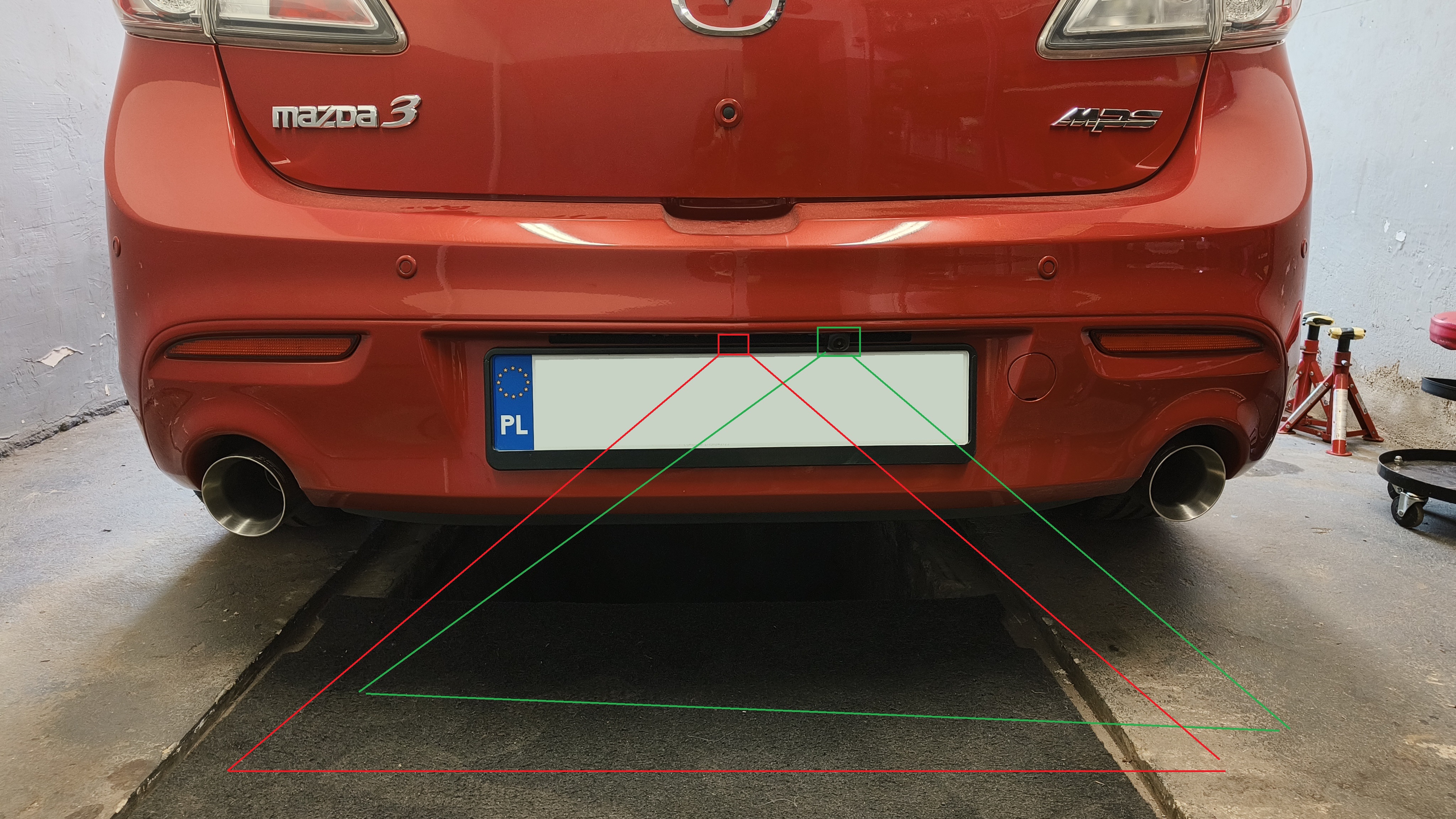

Jeśli chodzi o kamerkę cofania to już chyba odpuszczę temat – kamerkę mam – kupiłem taką zabudowaną w klosz podświetlenia tablicy rejestracyjnej i jedyne co to ją na podkładkach delikatnie obróciłem by była do środka skierowana. Ma przez to małe przekłamanie ale to kwestia przyzwyczajenia się. Jedyną sensowną opcją byłoby umieszczenie jej pomiędzy lampkami podświetlenia centralnie na środku albo przez jakiś uchwyt albo zabudować w ramkę tablicy rejestracyjnej takie cuda na aliexpres gdzieś widziałem, ale najgorsza kwestia to jakość obrazu bo to totalna loteria co przyślą i bardziej sam szukałem lepszej opcji kamerki pod kątem obrazu właśnie – ta którą mam jest tylko akceptowalna ale już raczej jak wspomniałem nic z tym nie będę już kombinował :)

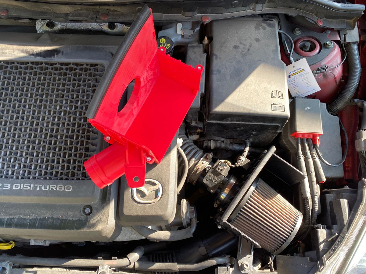

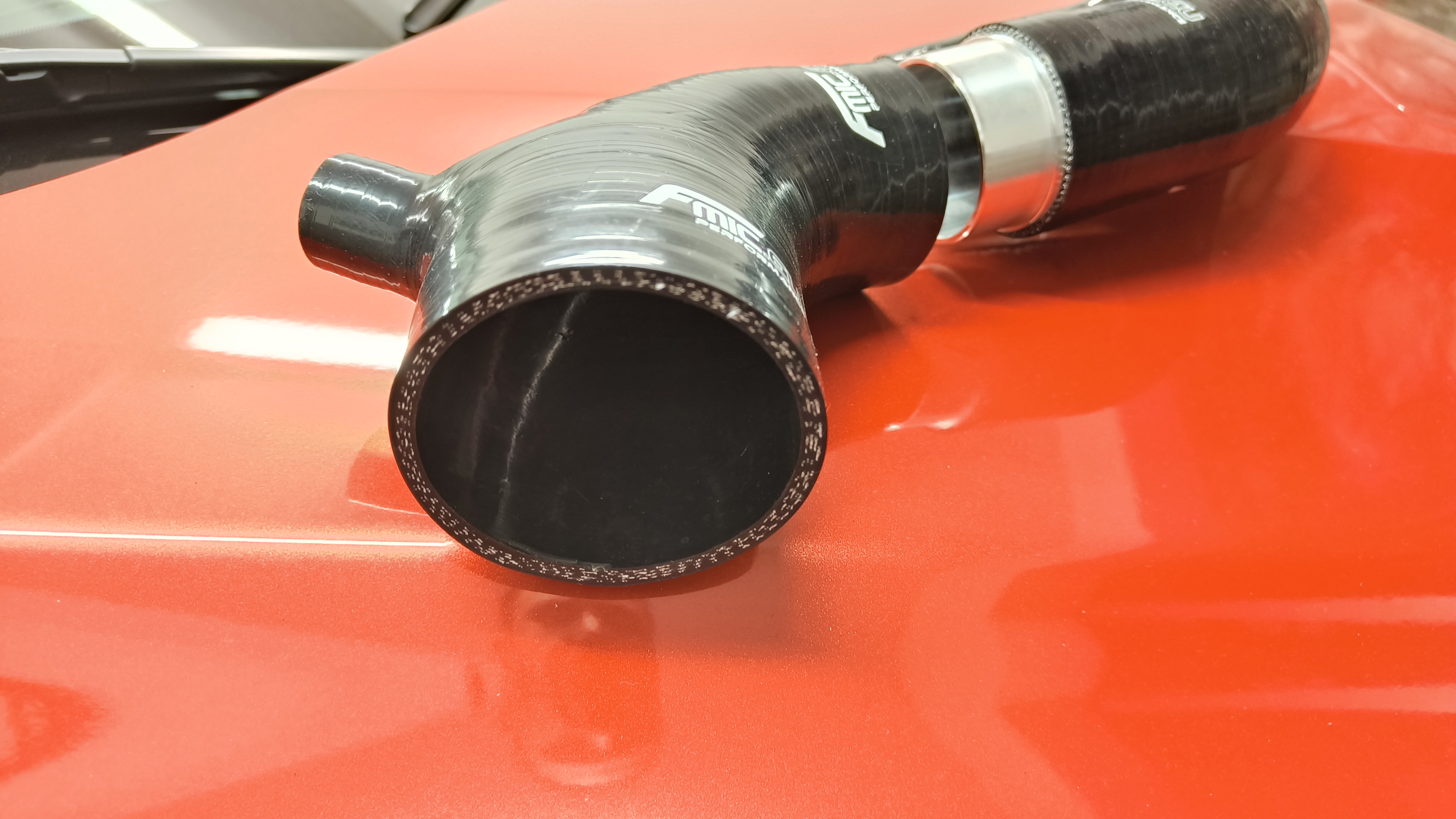

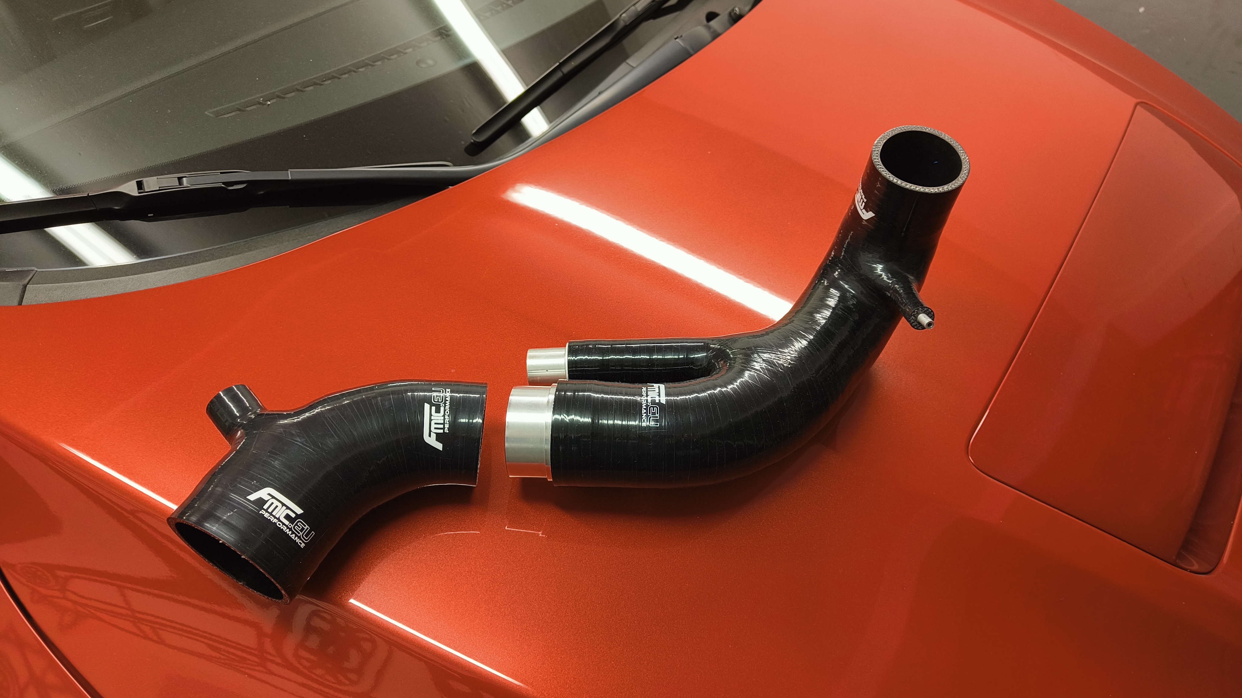

Przy okazji mały update – kupione silikony dolotu i mała przymiarka miejsca na stożek – całą zabudowę będę chciał zaprojektować i wydrukować samemu coś na wzór znaleziony w necie. Z pozostałych klocków na które czekam niecierpliwie – na dniach powinna zawitać do mnie turbinka i intercooler ale to już pochwalę się jak wszystko dotrze.

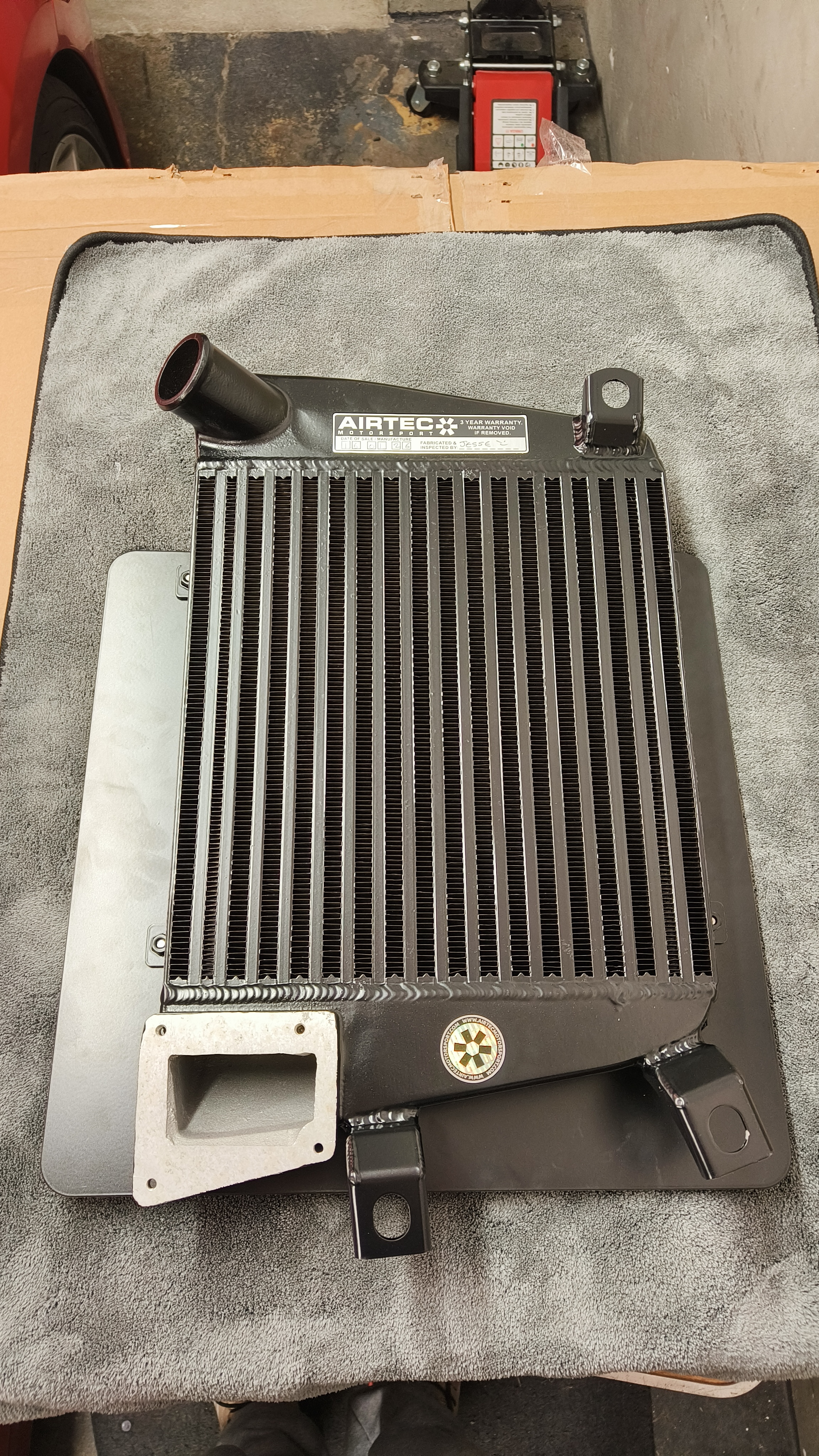

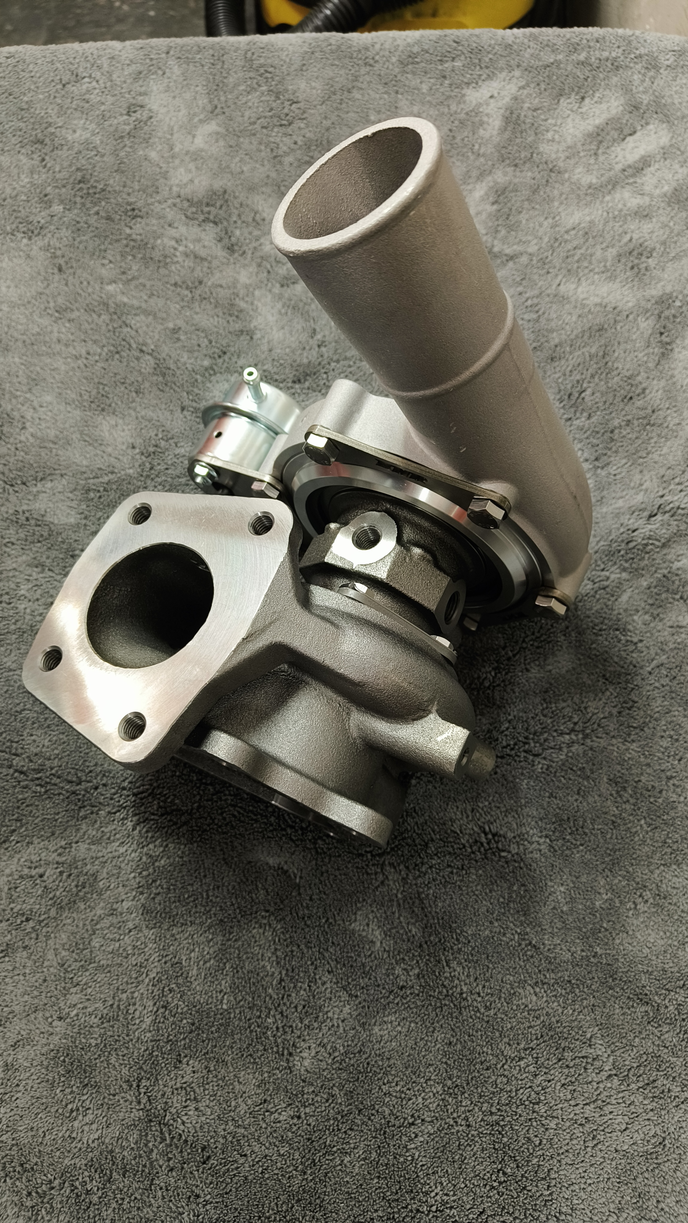

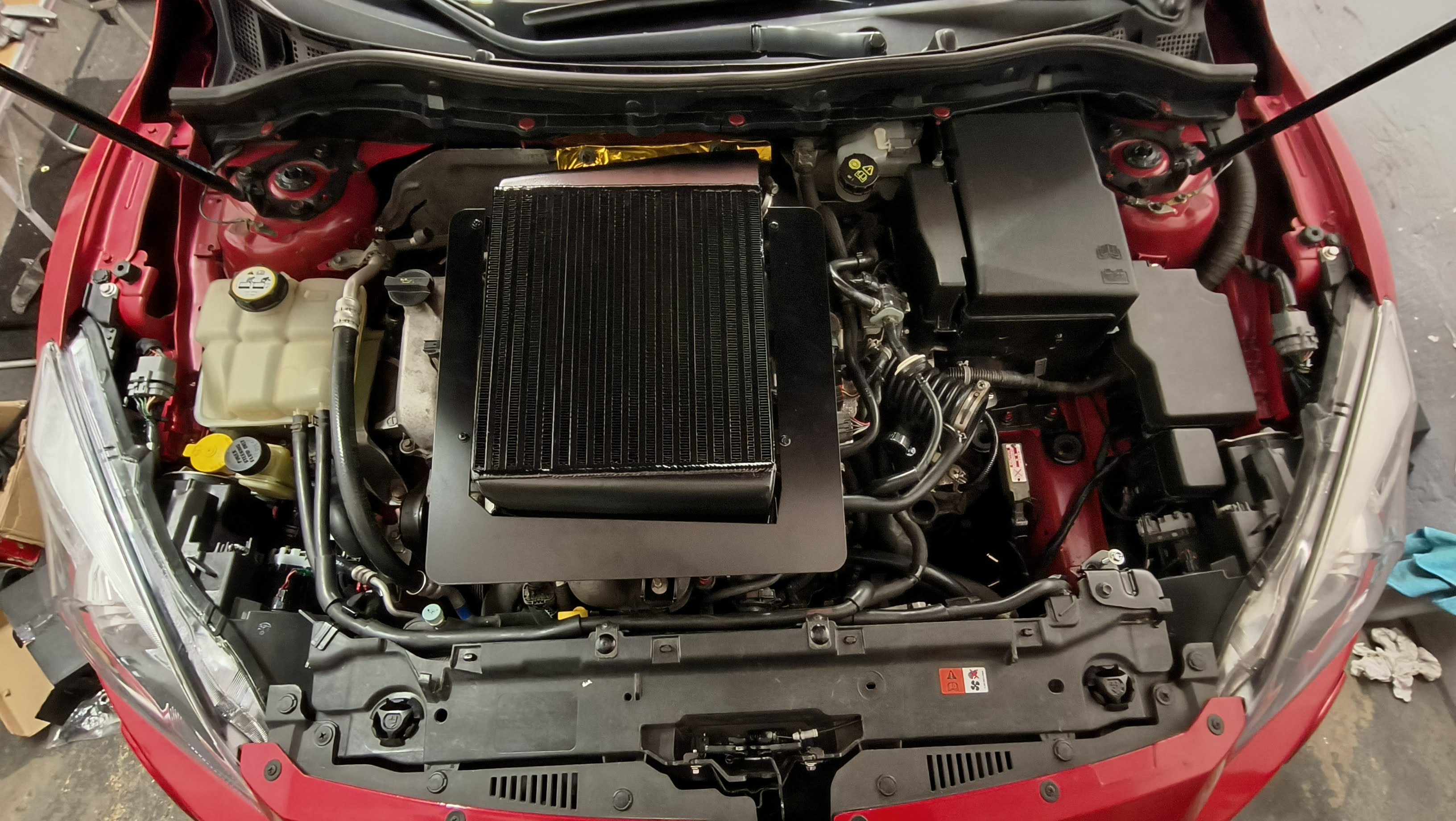

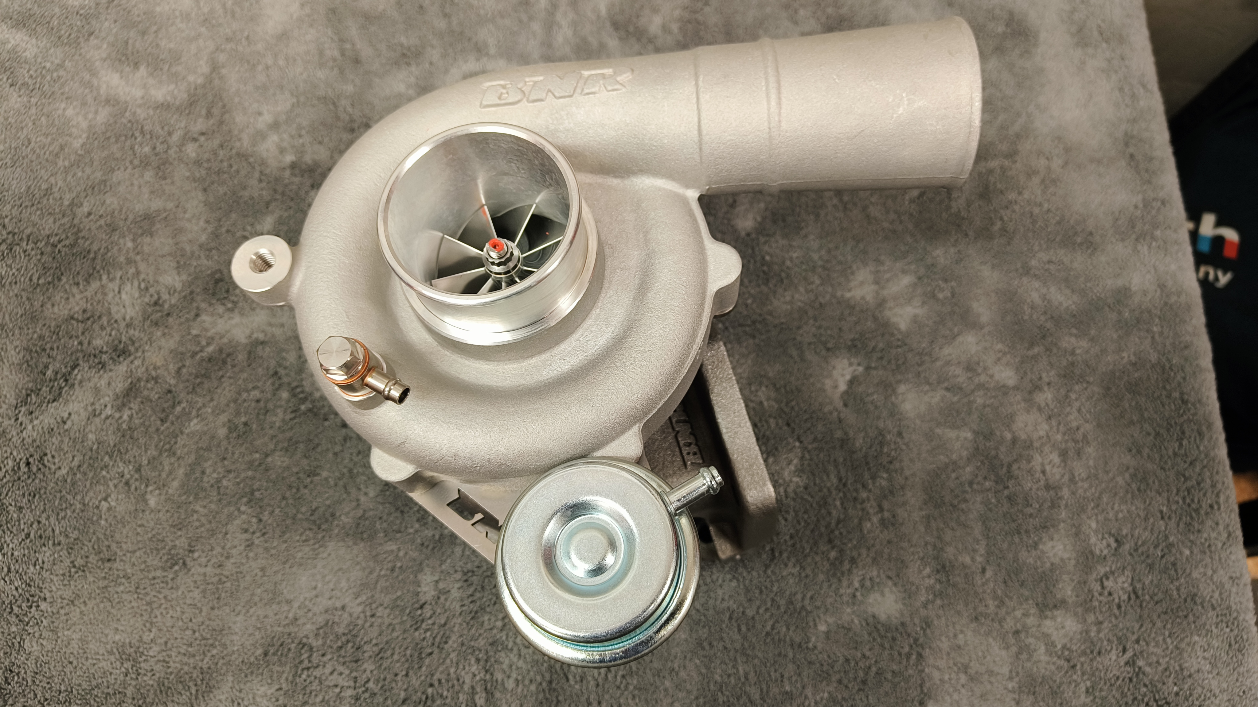

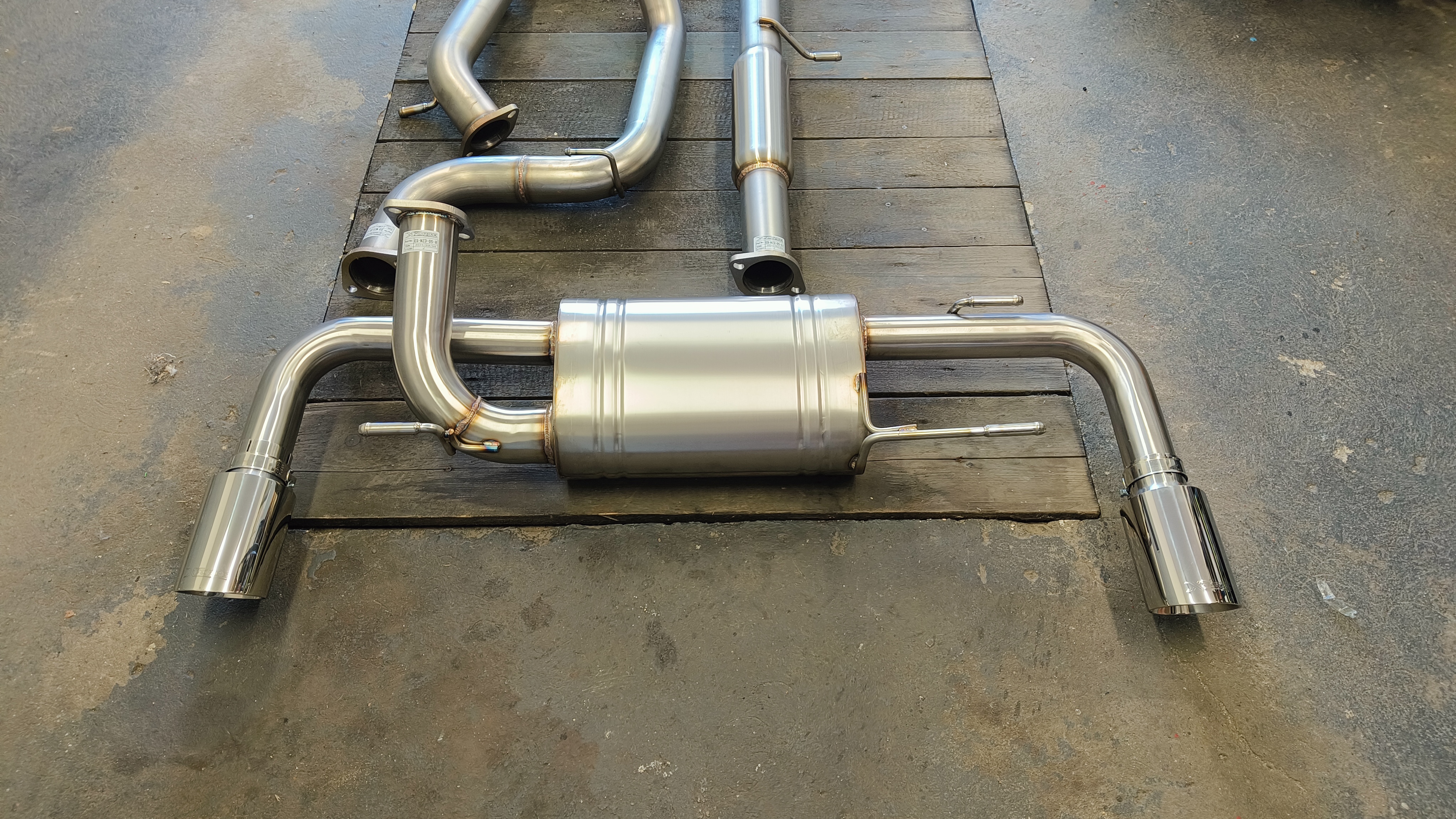

Z updatów mocowych dużo się dzieje, części kolekcjonuję i tak dotarło turbo BNR S3 oraz TMIC Airteca. Nowe części prezentują się fantastycznie <serduszka> . Dobrałem także i zamówiłem stożek – padło na SIMOTE oraz jeszcze do kompletu by wszystkie przewody były w oplocie to przewód od wysprzęglika również będzie nowy pleciony. Z pracami czekam na wydech, chciałbym wszystko za jednym zamachem pomontować i od razu na strojenie lecieć.

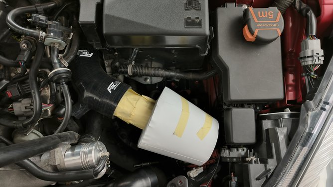

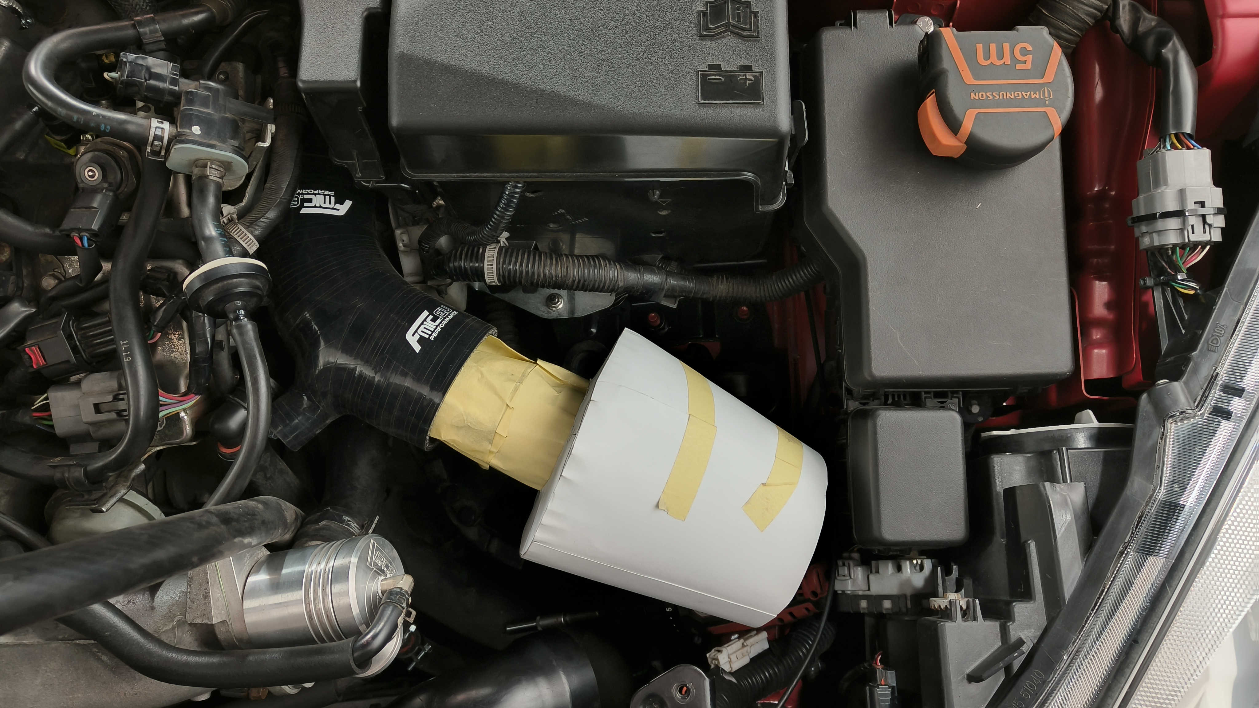

Dotarł zamówiony stożek i nie byłbym sobą gdybym na próbę go nie wrzucił pod maskę. Wygląda zacnie ale postanowiłem go zabudować trochę – i tak od prototypu z kartonu i patyczków do wydrukowanych ścianek i czerpni powietrza ze zderzaka z każdym krokiem to coraz lepiej wygląda. Do tego dojdzie pokrywka pomalowana na czarno i będzie prawie jak seria :D Aha, wszystko to na razie prototyp, finalna wersja będzie aluminiowa.

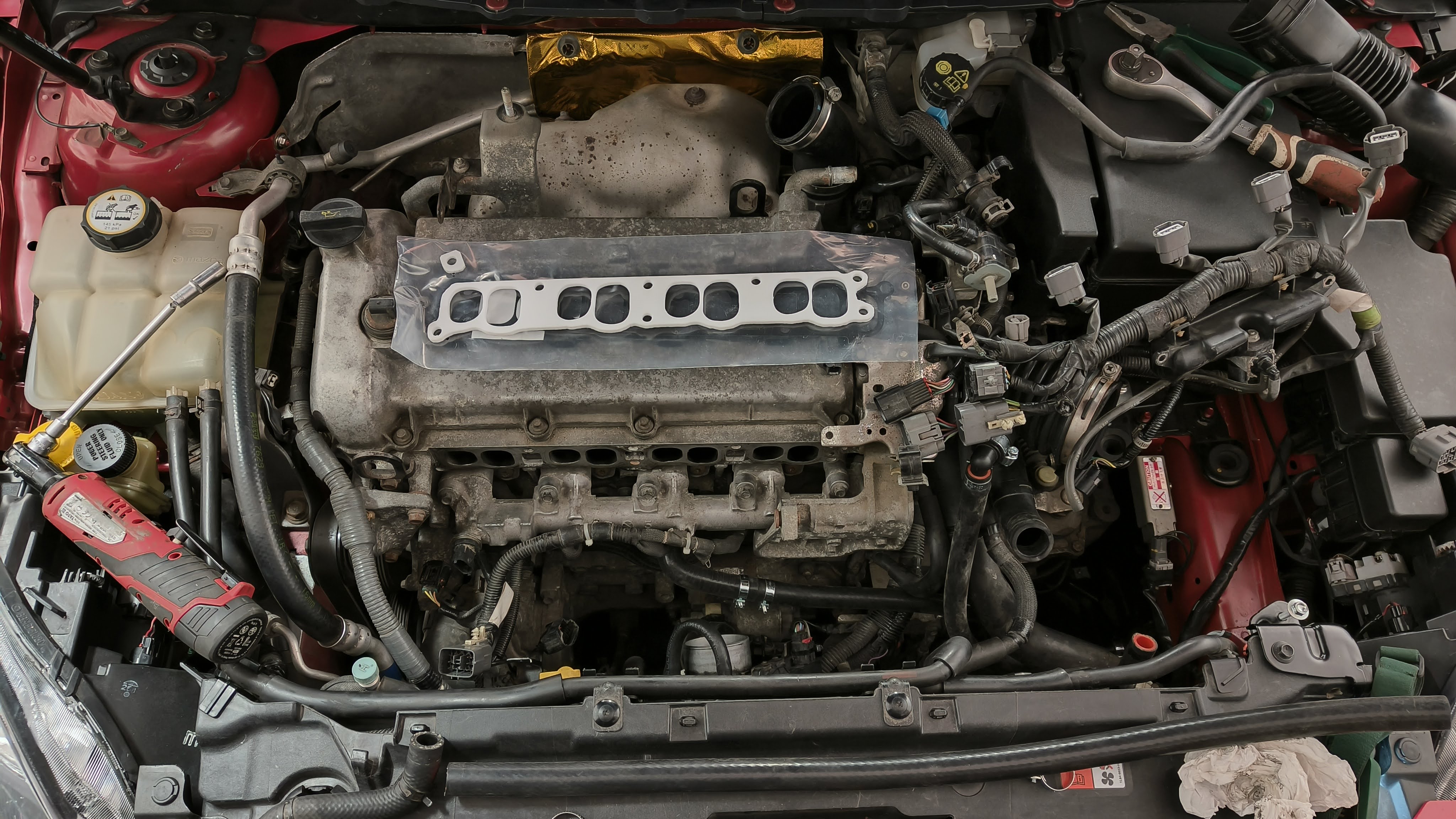

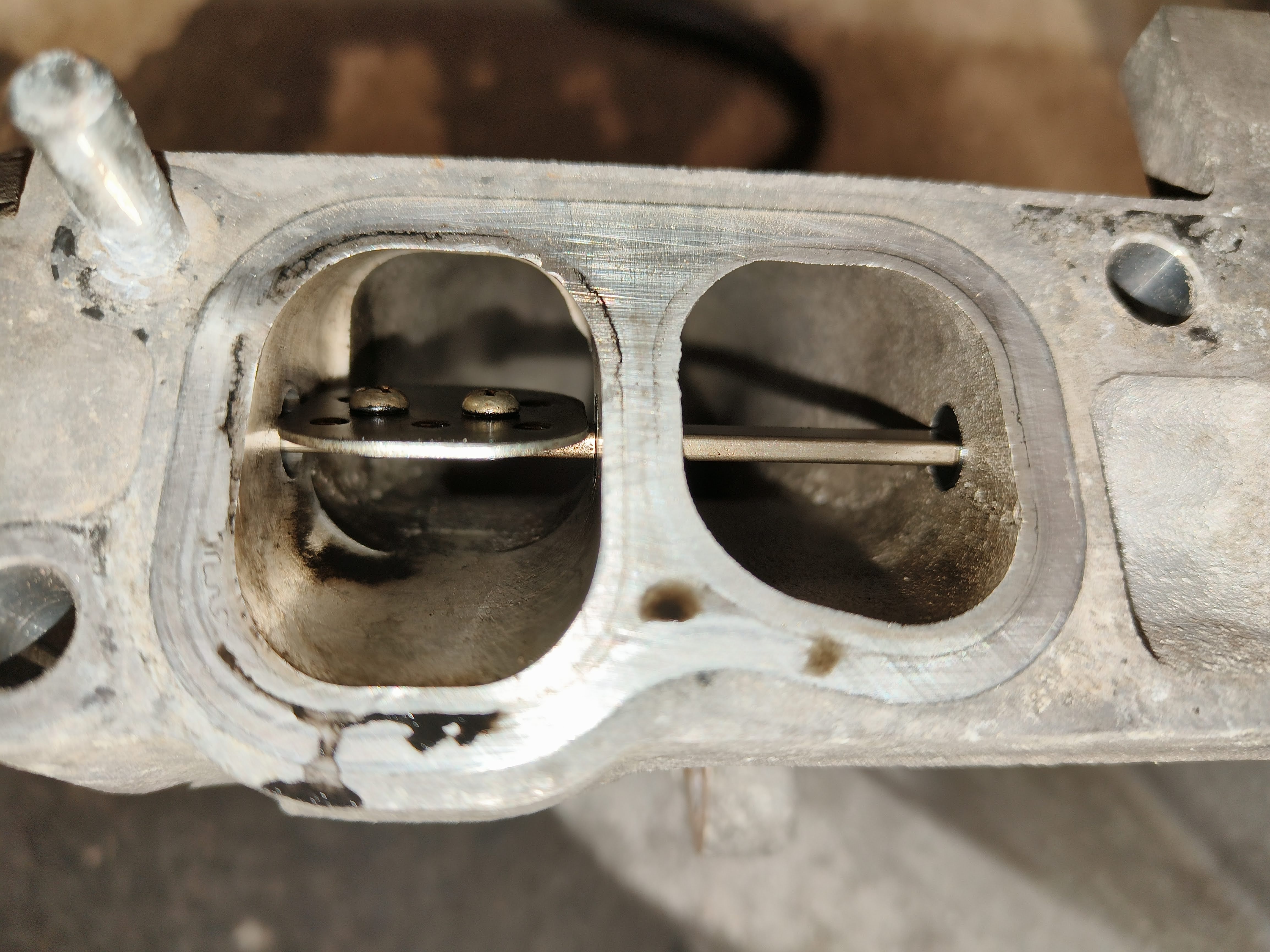

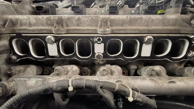

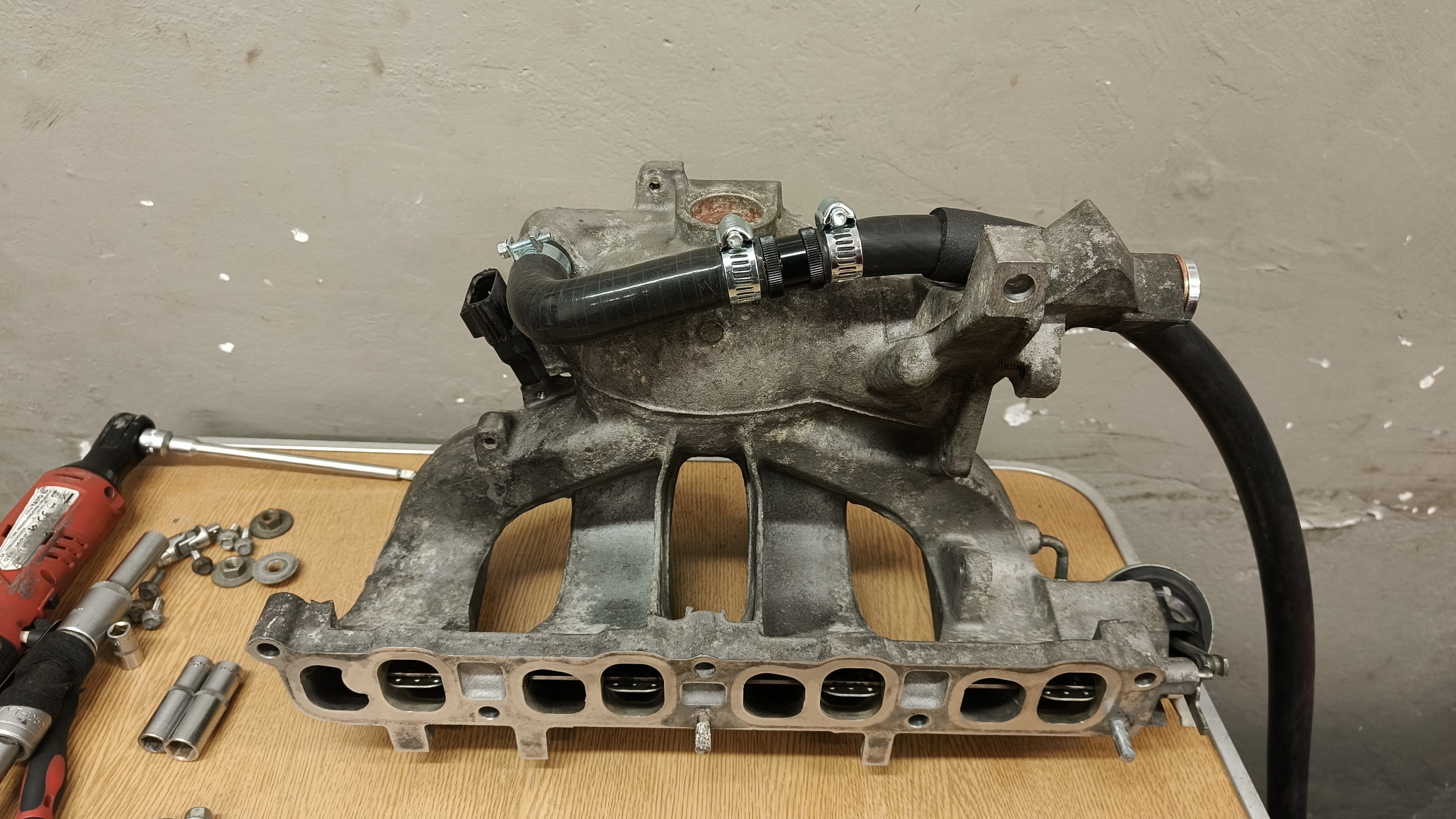

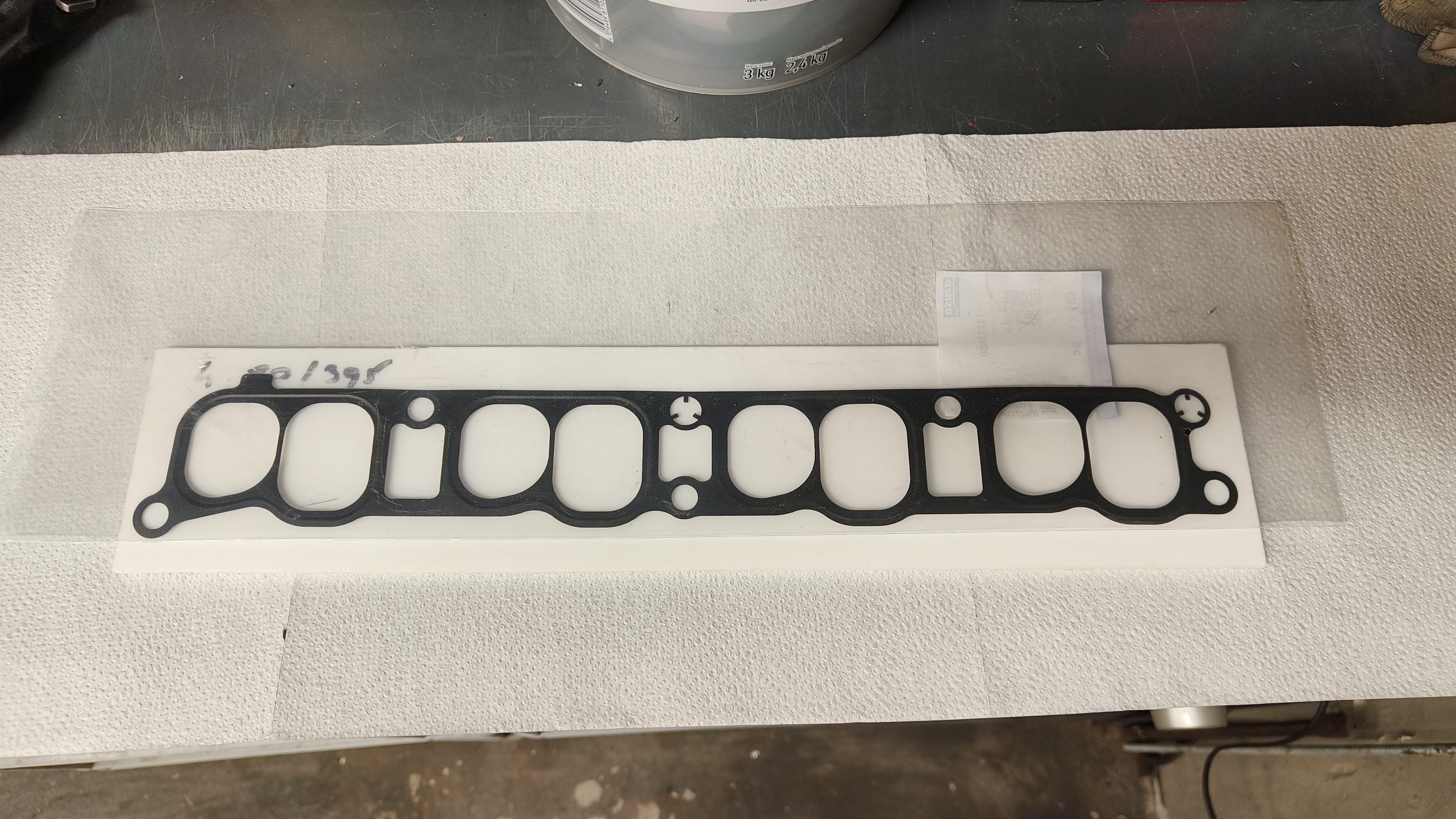

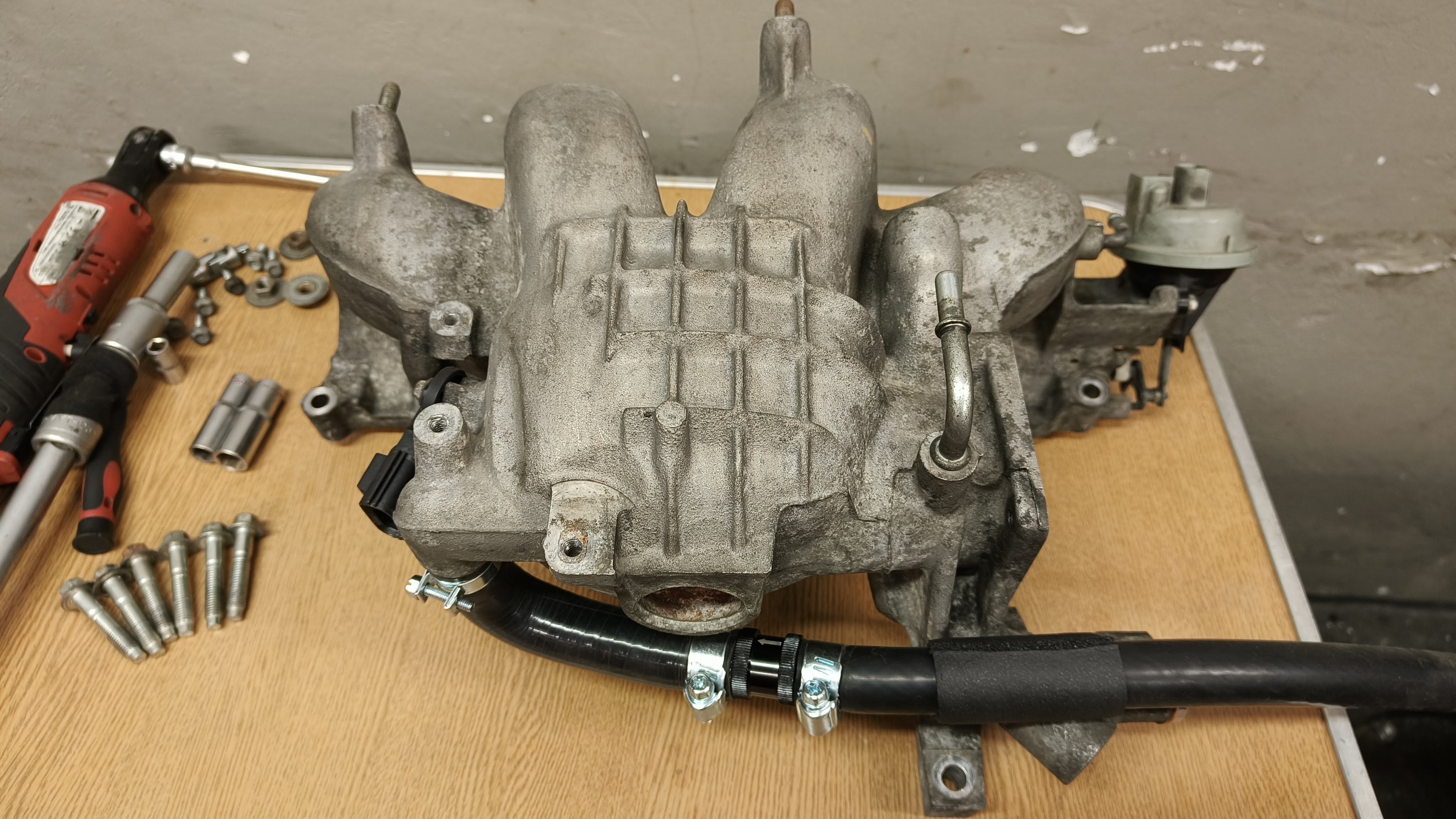

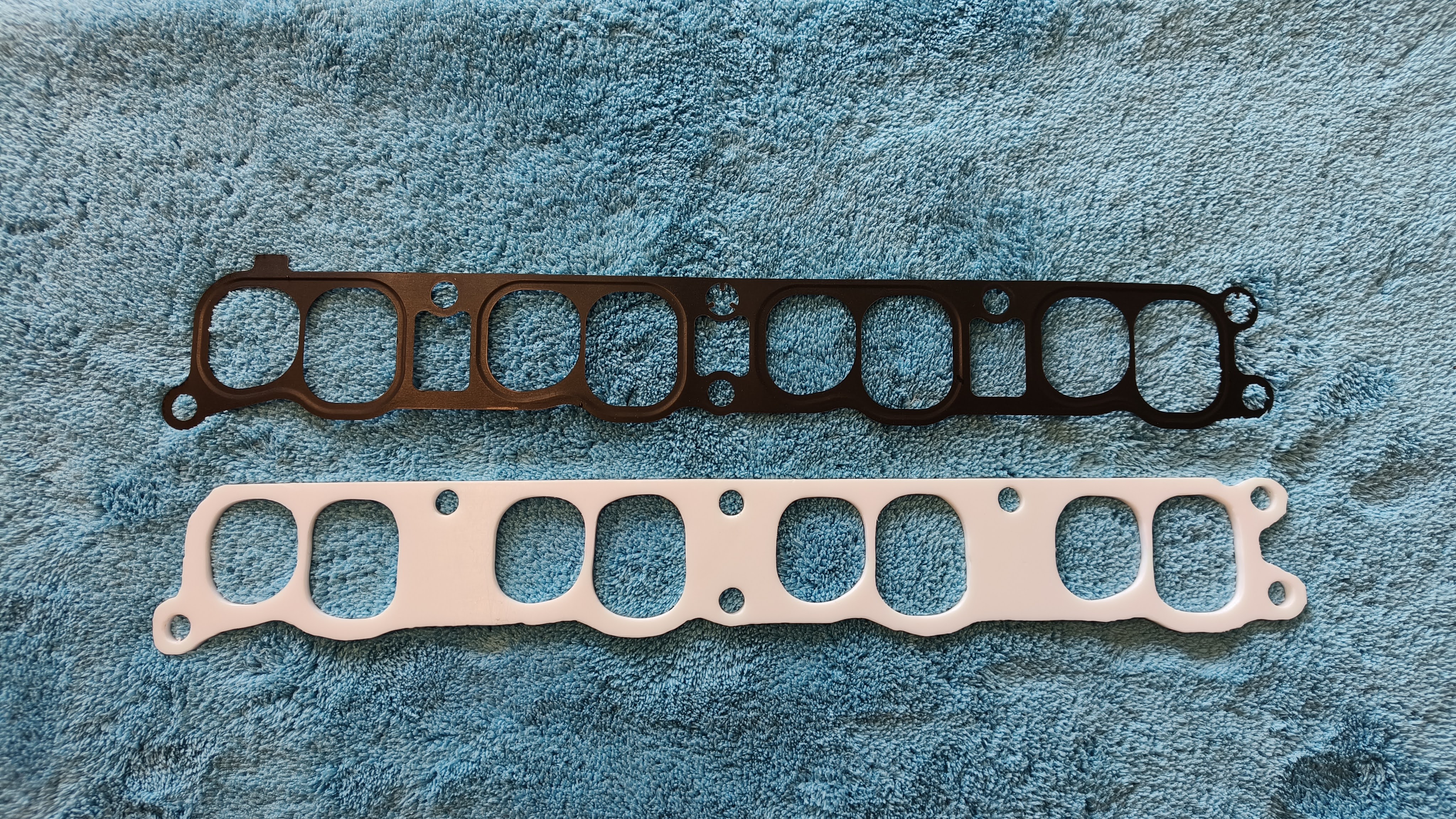

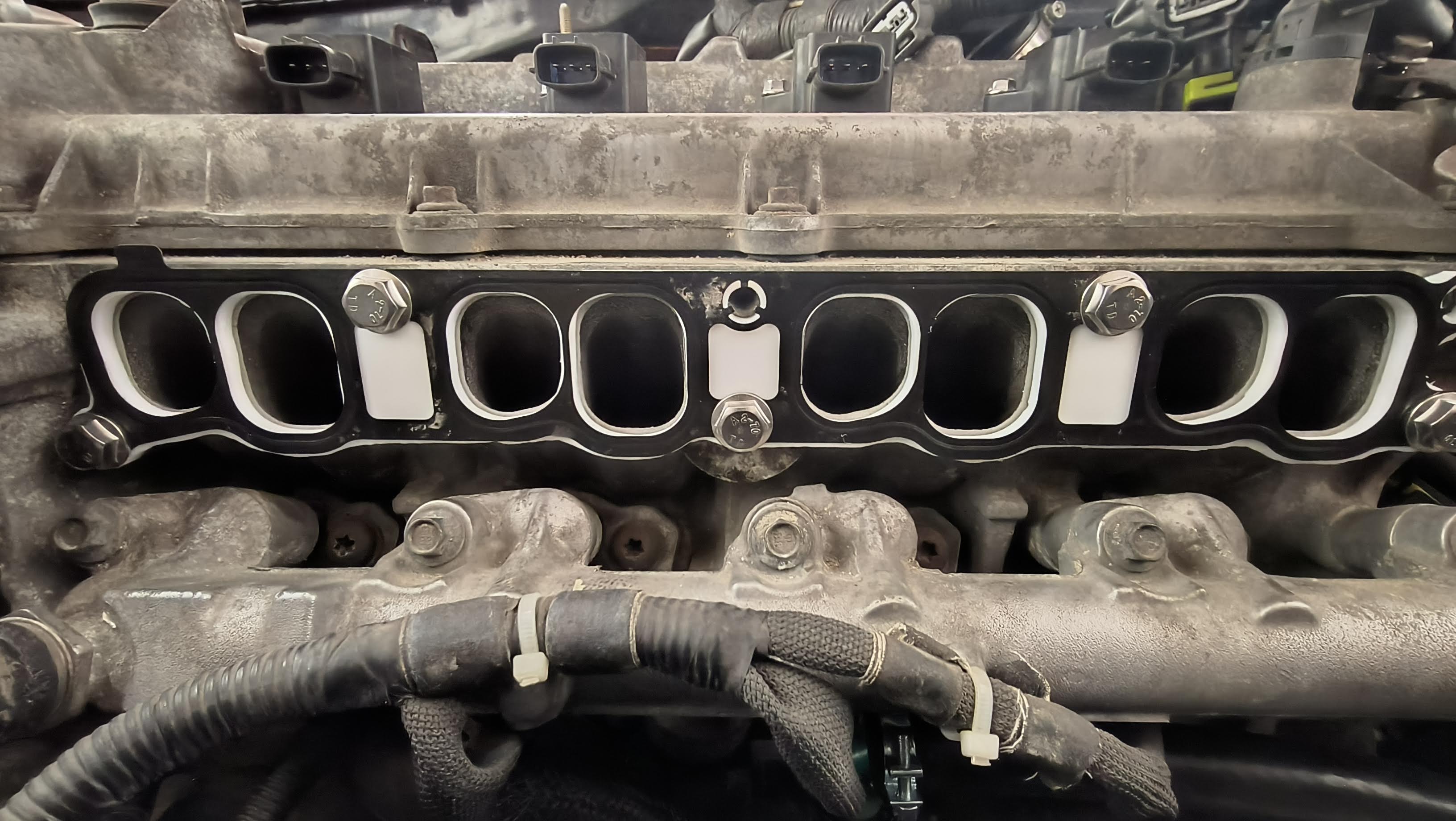

W zasadzie ostatnie mody przed planowanym etapem zwiększania mocy – teflonowa termiczna uszczelka dolotu i zmiana setupu oil catch tanków.
Kupiłem kawałek teflonu, odrysowałem uszczelkę i po godzinie z dremelkiem efekt całkiem zacny wyszedł

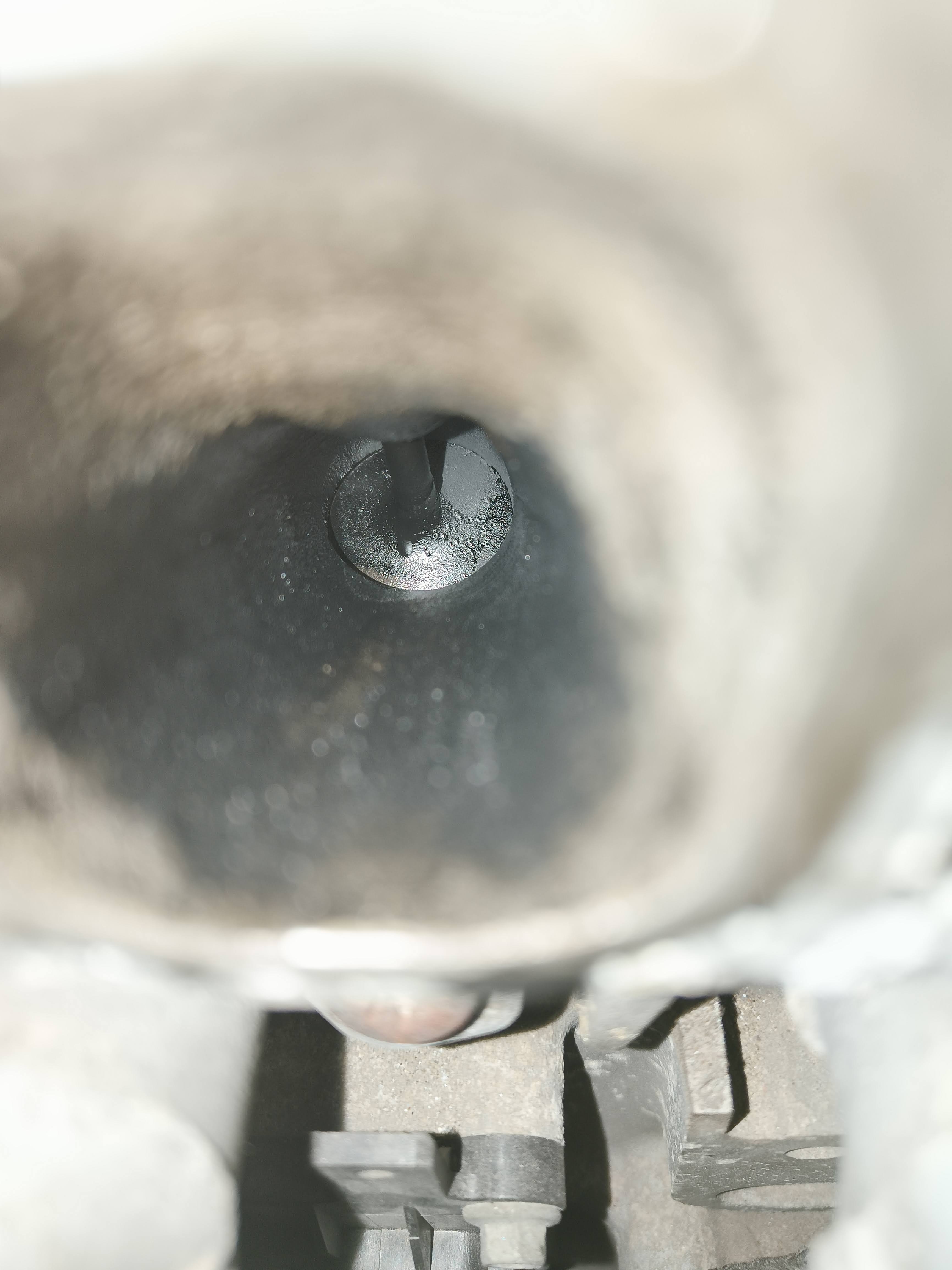

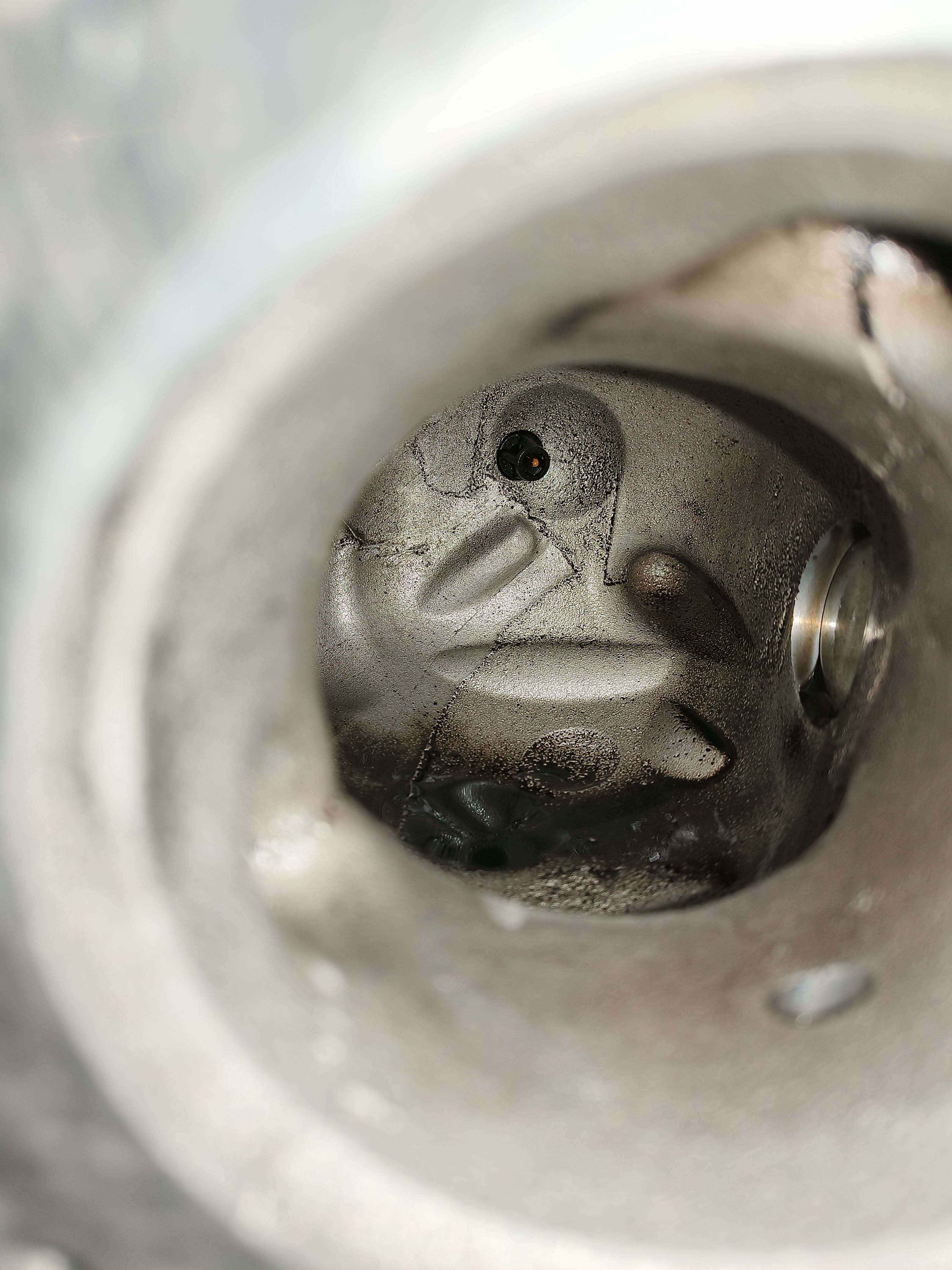

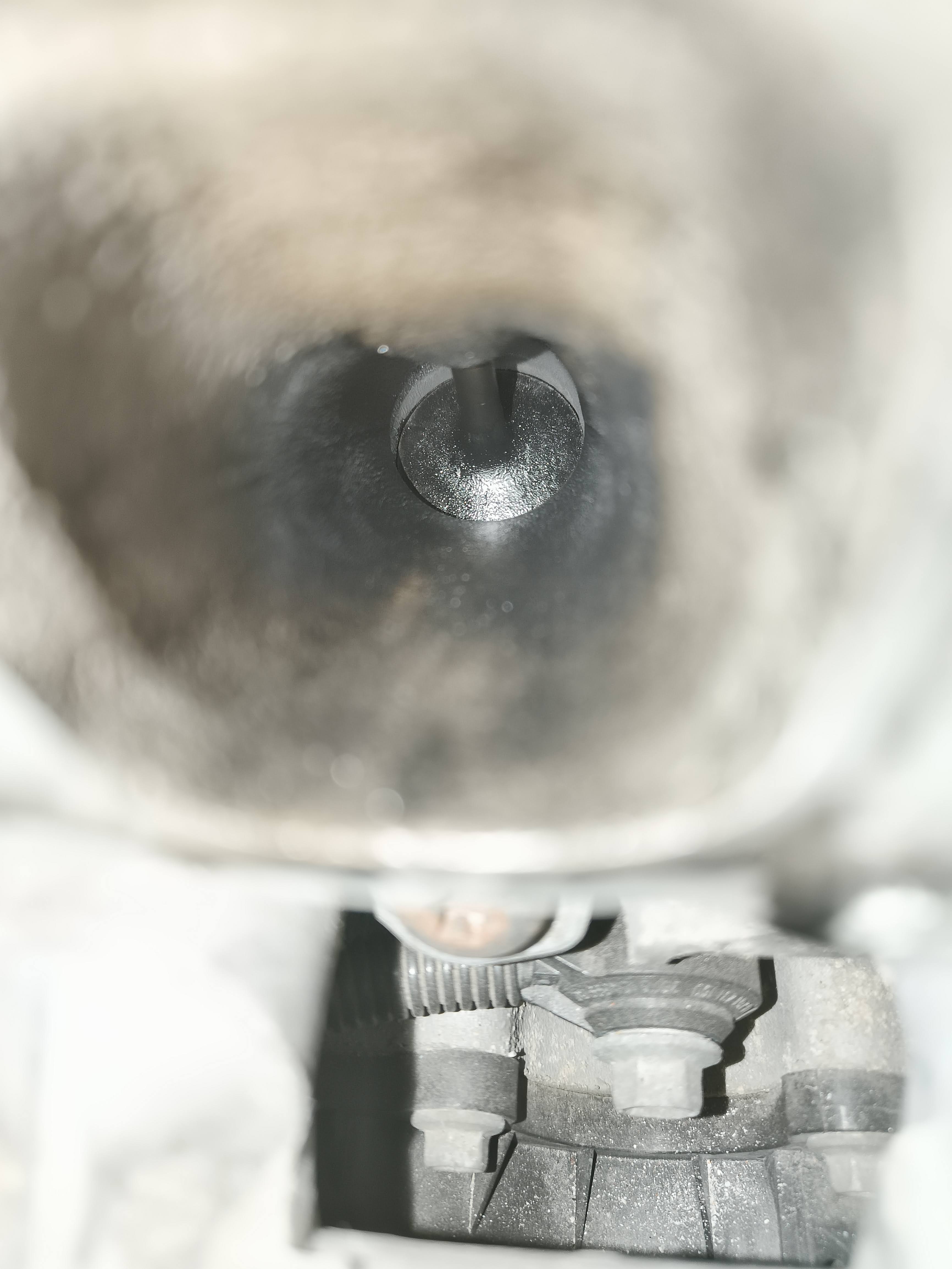

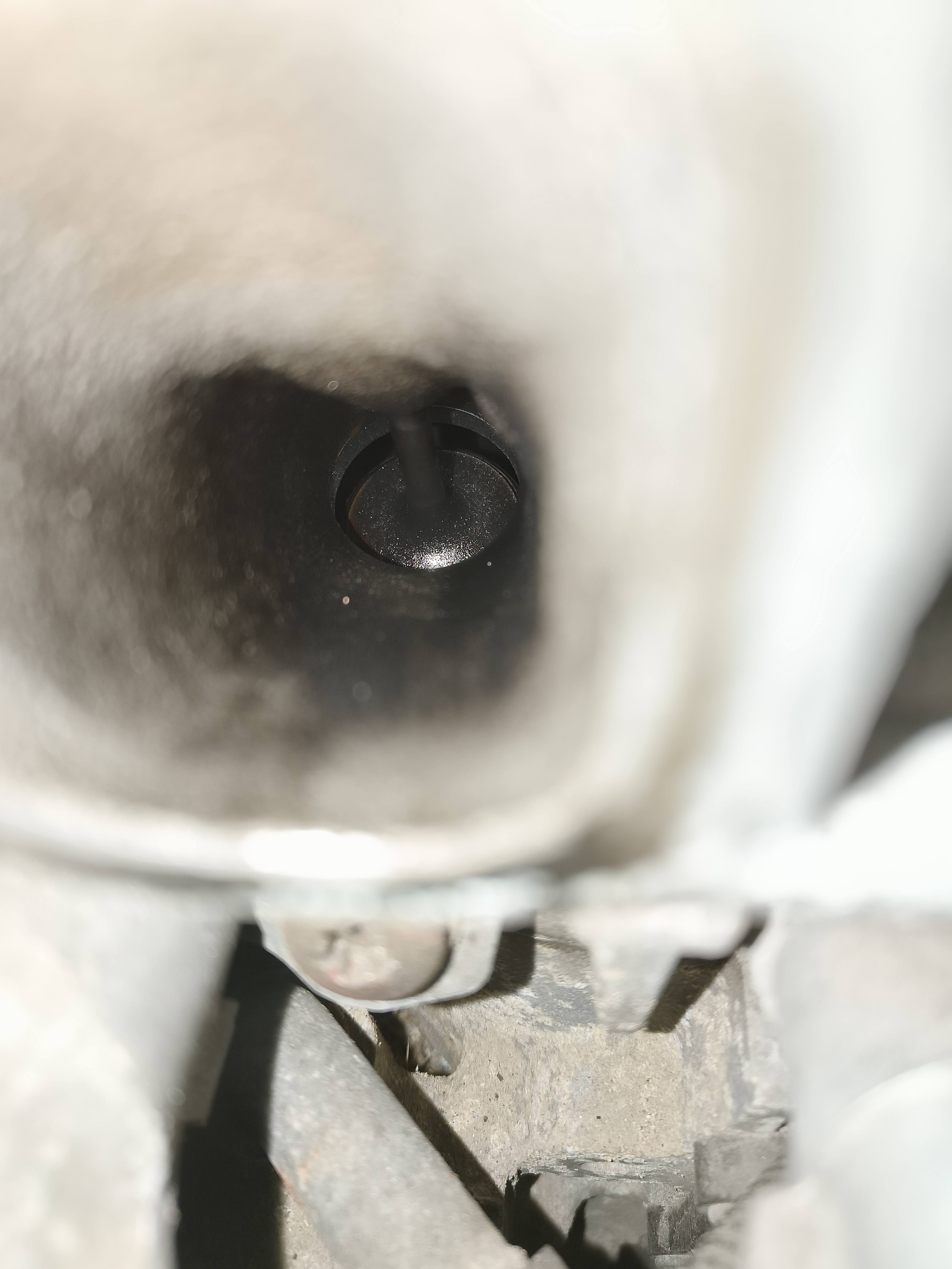

Zawory bardzo czyste, podejrzewam że były czyszczone u poprzedniego właściciela bo po prawie 200kkm przebiegu raczej tak od nowości by nie wyglądały.
W dolocie syfu dużo więcej, podejrzewam że turbo może puszczać olej bo innego wytłumaczenia raczej nie znajduję – na szczęście nowe już czeka na montaż :) Wszystko wymyte i wypłukane, czujnik ciśnienia też mocno był w syfie oblepiony – profilaktycznie również wyczyszczony.

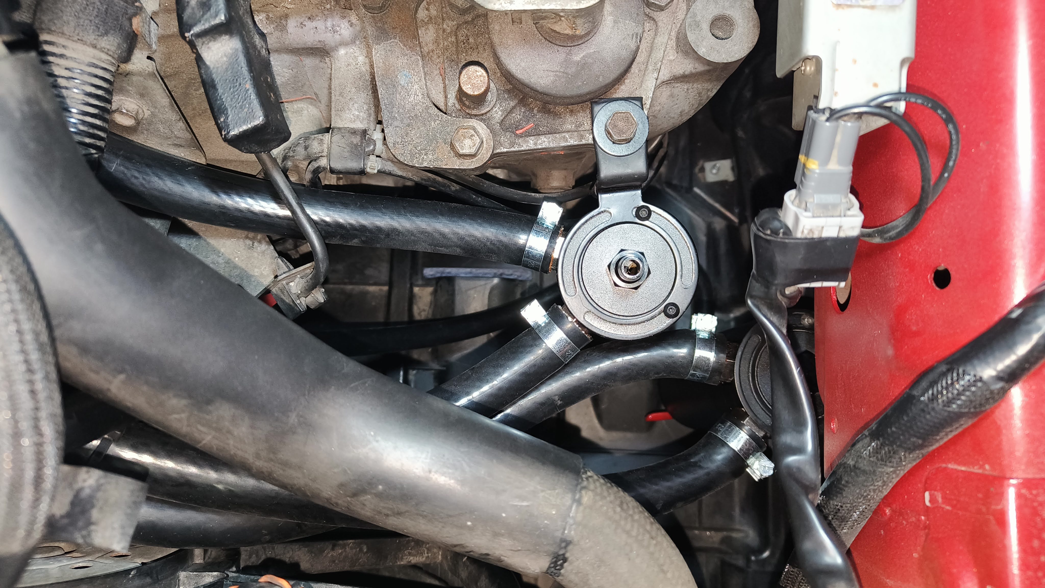

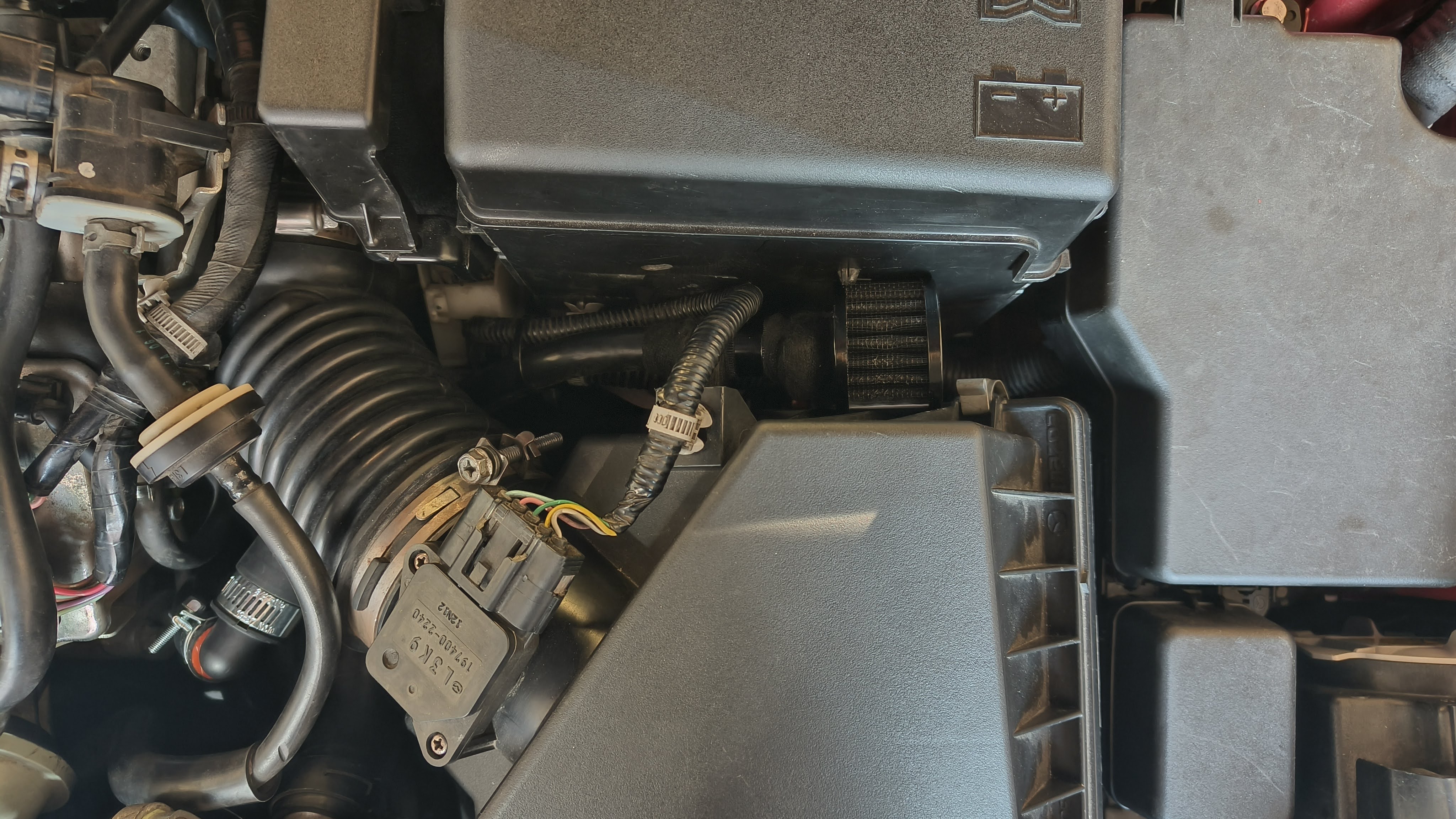

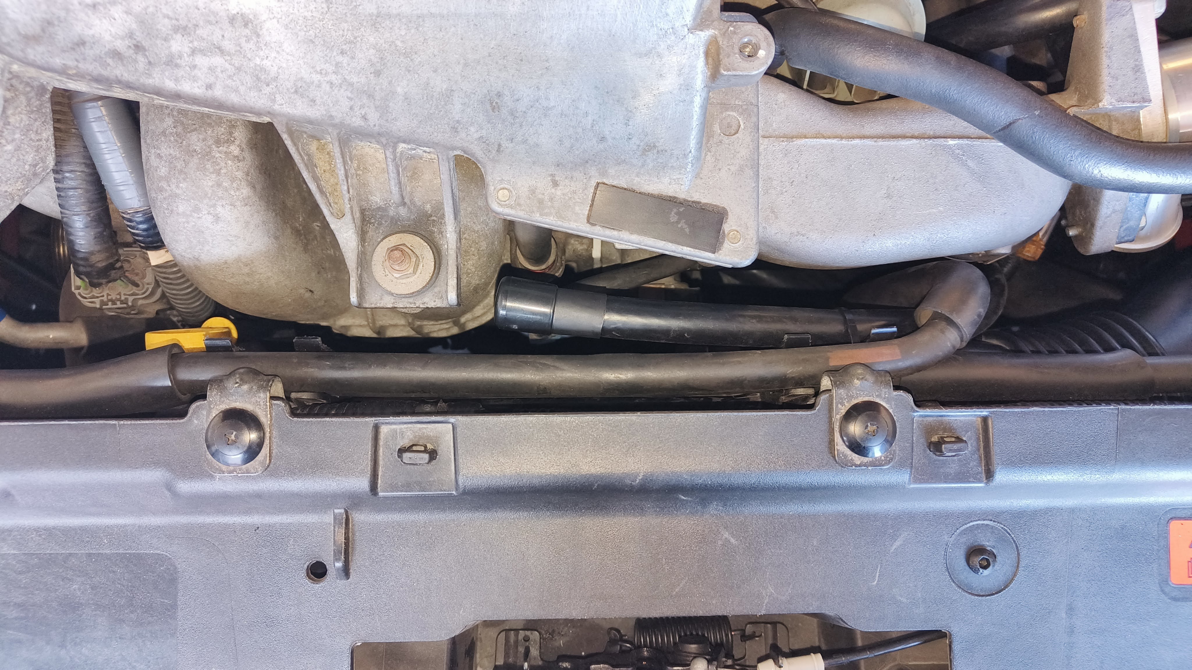

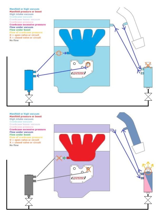

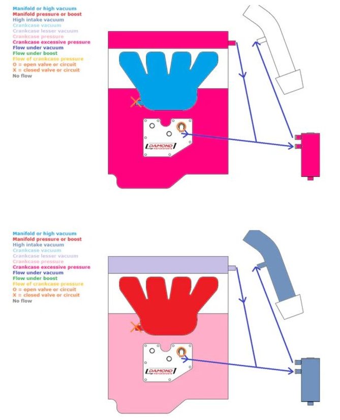

Przy pierwszym montażu catch tanka sugerowałem się połączeniem tak jak zaleca Corksport – jeden catch tank i to niego podpięty i zawór odmy za kolektorem i wyjście z pokrywy zaworów.
Poczytałem nieco i do modyfikacji które mam w planach nie jest to najlepsza opcja – wybrałem więc najprostszy setup z dwoma zbiorniczkami i z odpowietrzeniem góry
Poprowadziłem przy ściągniętym kolektorze wygodnie nowe rurki w stronę dolotu i drugi zbiorniczek zamontowałem do skrzyni biegów
Rureczkę z filterkiem zamontowałem między puszkę dolotu a aku, natomiast ta zaślepiona rurka będzie służyła do odsysania zawartości zbiorniczków. Na każdym zbiorniku na dole jest zaworek i nadal ręcznie trzeba będzie tam dostać się ręką i otworzyć go, natomiast już nie trzeba będzie tam na dół pchać żadnych tacek ani pojemniczków żeby ten syf zlać. Pojeżdżę i zobaczymy jak patent zadziała.

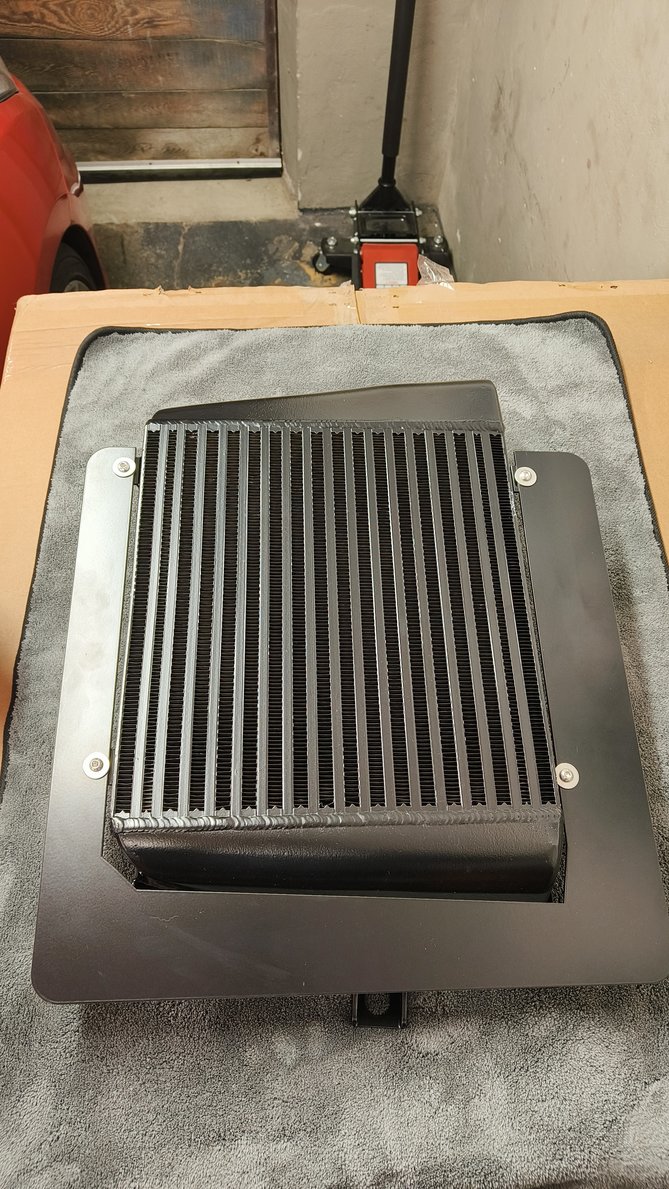

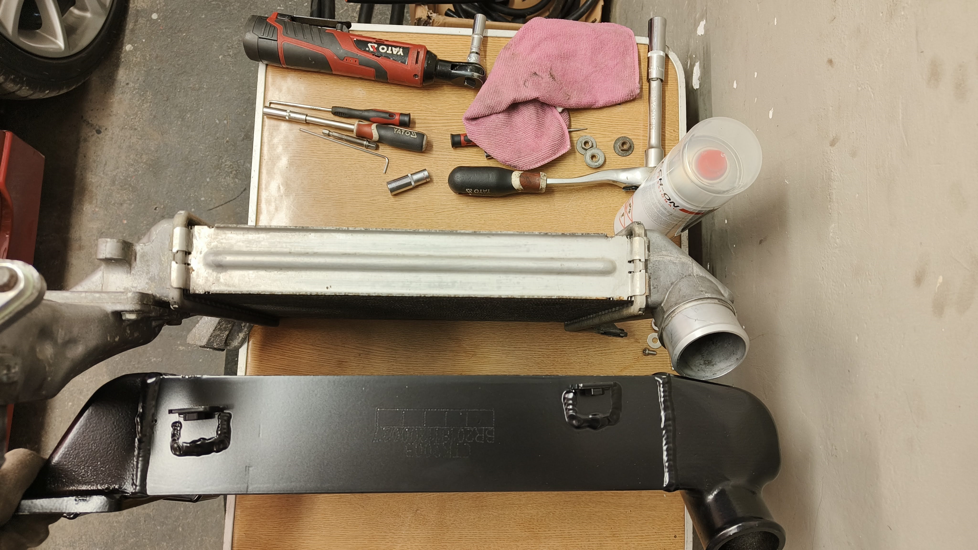

Przy okazji ściągniętego IC zrobiłem porównanie z nowym z Airteca i przymiarkę na auto – różnica dość zauważalna :D
