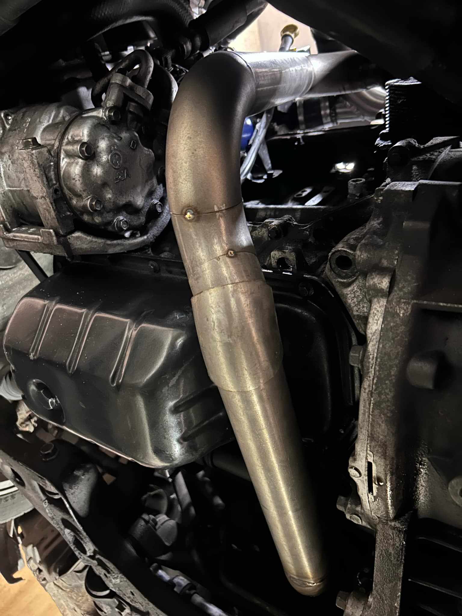

Wymiana stabów na MPS
Wymiana DP zrobionego z rury od w sumie nie wiem czego na kwas.
Efekt: jakby cichszy, mniej drży i lepiej jedzie.
