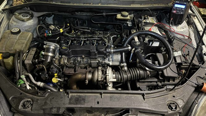

Zamontowałem oil catch tank. W sumie takie must have w 1.6hdi tylko do tej pory jakoś wszystko inne było ważniejsze. Zdecydowałem się na firmę Properfect. Ogólnie ten kulfon który idzie z długiego węża zmienię – pierwotna koncepcja była inna.
Dodatkowo podjąłem decyzję zmiany icka na uniwersal fmic więc orurowanie z kwasu też będzie. Wtedy jeszcze podejmę decyzję co z seryjnym boxem sama rurka od przepływki do turbo jakby była custom to wtedy można zrobić fajny króciec pod OCT by było krótkie. Już miałem założoną pokrywę silnika, na chwilę obecną przez ten kulfon – obudowa nie załapie się na oryginalny bolec. Jak kulfon zlikwiduję, podetnę obudowę i wszystko będzie pasować. Analizowałem ten dolot pod kątem robienia rurek z kwasu. Z ciekawostek to ta odnoga która idzie do przepustnicy – ona nie musi być. Jest to takie dogrzewanie na zimnym bo powietrze omijało intercooler i szło bezpośrednio do silnika. Całkiem możliwe, że mam to wyłączone przez soft lub będę to miał wyłączone po zrobieniu dolotu.
Dodatkowo mocowanie przekaźnika będę musiał dorobić bo na chwilę obecną leży sobie tak chamsko przy skrzynce bezpieczników. To nie może tak zostać. Wtedy też pokrywa akumulatora będzie mogła wrócić na swoje miejsce. Niech to jest kompletne.

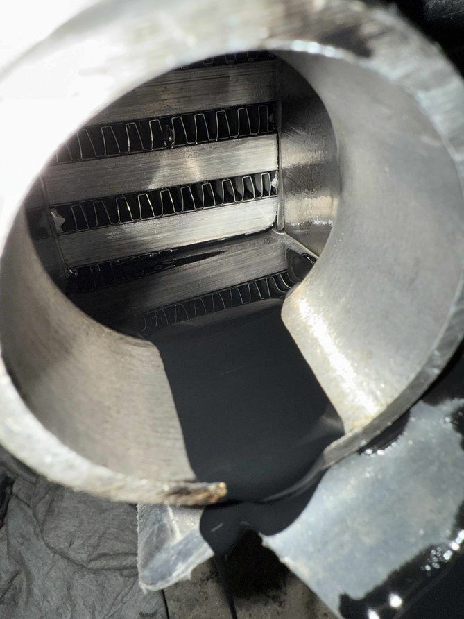

Samochód trafił do Custom Jack by zrobić porządek z tym dolotem. Niestety zabawa z takimi silnikami w tuning powoduje, że wiele ciekawostek trzeba wyciągnąć samemu. A to jakieś przerabianie ori rurek, trojników. A to później już silikony ale i tak ciągle miałem jakieś nieszczelności.
No i tak: okazuje się, że ten bypass który idzie do przepustnicy bezpośrednio z turbo – to takie dogrzewanie na zimnym silniku by powietrze omijało icek. W praktyce przez tuning to ta klapa mogła się u mnie w ogóle nie ruszać. Zatem możemy obrócić turbinę by wylot spręzonego powietrza skierować w dół od razu do icka a nie na około jak jest seryjnie. Kolejną sprawą jest dobór icka. Nie mogłem żadnej rzetelnej wiedzy pozyskać co do doboru wymiaru tego icka, czyli:
1. Nowy ori icek
2. Nowy icek z innego większego diesla
3. Fmic uniwersalny.
Koniec końców zdecydowałem się na ten ostatni. Majster od rurek stwierdził, że mimo wszystko powinien mieć lepsze przepływy przez rzadsze żebrowanie w środku w stosunku do zwykłych icków. Jutro odbieram furę to sprawdzę czy bez zmian softowych coś fura zareagowała na taką zmianę.
1. Nowy ori icek
