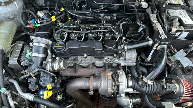

Zamontowałem oil catch tank. W sumie takie must have w 1.6hdi tylko do tej pory jakoś wszystko inne było ważniejsze. Zdecydowałem się na firmę Properfect. Ogólnie ten kulfon który idzie z długiego węża zmienię – pierwotna koncepcja była inna.
Dodatkowo podjąłem decyzję zmiany icka na uniwersal fmic więc orurowanie z kwasu też będzie. Wtedy jeszcze podejmę decyzję co z seryjnym boxem sama rurka od przepływki do turbo jakby była custom to wtedy można zrobić fajny króciec pod OCT by było krótkie. Już miałem założoną pokrywę silnika, na chwilę obecną przez ten kulfon – obudowa nie załapie się na oryginalny bolec. Jak kulfon zlikwiduję, podetnę obudowę i wszystko będzie pasować. Analizowałem ten dolot pod kątem robienia rurek z kwasu. Z ciekawostek to ta odnoga która idzie do przepustnicy – ona nie musi być. Jest to takie dogrzewanie na zimnym bo powietrze omijało intercooler i szło bezpośrednio do silnika. Całkiem możliwe, że mam to wyłączone przez soft lub będę to miał wyłączone po zrobieniu dolotu.
Dodatkowo mocowanie przekaźnika będę musiał dorobić bo na chwilę obecną leży sobie tak chamsko przy skrzynce bezpieczników. To nie może tak zostać. Wtedy też pokrywa akumulatora będzie mogła wrócić na swoje miejsce. Niech to jest kompletne.

Update
Samochód trafił do Custom Jack by zrobić porządek z tym dolotem. Niestety zabawa z takimi silnikami w tuning powoduje, że wiele ciekawostek trzeba wyciągnąć samemu. A to jakieś przerabianie ori rurek, trojników. A to później już silikony ale i tak ciągle miałem jakieś nieszczelności.
No i tak: okazuje się, że ten bypass który idzie do przepustnicy bezpośrednio z turbo – to takie dogrzewanie na zimnym silniku by powietrze omijało icek. W praktyce przez tuning to ta klapa mogła się u mnie w ogóle nie ruszać. Zatem możemy obrócić turbinę by wylot spręzonego powietrza skierować w dół od razu do icka a nie na około jak jest seryjnie. Kolejną sprawą jest dobór icka. Nie mogłem żadnej rzetelnej wiedzy pozyskać co do doboru wymiaru tego icka, czyli:
1. Nowy ori icek
2. Nowy icek z innego większego diesla
3. Fmic uniwersalny.
Koniec końców zdecydowałem się na ten ostatni. Majster od rurek stwierdził, że mimo wszystko powinien mieć lepsze przepływy przez rzadsze żebrowanie w środku w stosunku do zwykłych icków. Jutro odbieram furę to sprawdzę czy bez zmian softowych coś fura zareagowała na taką zmianę.
1. Nowy ori icek

Tuningi mają swoją cenę. Czas wrzucić kolejną turbinę bo tamta wybuchła.
Natomiast to, ze wybuchła niech będzie teraz na mnie bo zamykałem skalę mapsensora na połowie gazu
. Pierwotnie myślałem, że to kwestia motoru ale jednak wykręcenie turbo pokazało że, jednak motor jeszcze ma chęć życia.
Zatem:
Wymiana kapy zaworów z odmą ( rozsypała się). Wymiana turbiny na hybrydkę kolejną. Dodatkowo, zakupione zostało turbo z 2.0TDI 177km ( GTD1549VZ), które może byc krokiem do przodu w tym projekcie. Jest trochę większe więc nie będę musiał go tak wysilać.
Kolejna sprawa to pozyskałem kontakt do tunera, który w bardzo podobnej maździe wykręcił 178km/360Nm. Przez podobne problemy przeszedł jak ja tylko dość sporo liczy za program a główny problem to nie chce się dzielić wiedzą. No trochę niedosyt
Przed wybuchem kupiłem sobie poliftowy dekiel silnika w ładnym stanie. Poprawię mocowania i zostanie na silniku by było bardziej OEM.
Zatem:

Wpadł serwis, z którym odwlekałem trochę:
1. Zrzut miski olejowej w celu czyszczenia smoka – tutaj się okazało, że smok olejowy był w tym wozie na tryskę i wujka victora. Trochę pytanie czy cieszyć się, żę to przez kilka lat nie wypadło, czy wkurzać że ktoś odwalił manianę.
2. Naturalnie olej z filtrem – wlali jakiego fuchsa 5w40 bo mieli dużą marżę na tym.
3. Filtr paliwa – tego też dawno nie wymieniałem
4. Wyczyszczenie całego silnika z zarzygania po wybuchu turbiny.
5. Walka z kałużami ropy przy wtryskach diesla – tutaj połowiczny sukces bo widzę, że nadal coś cieknie. Co ciekawe w wtryskach są jeszcze jakieś podkładki ( nie te pod wtryskami a gniazdo gdzie przykręca sie stalowe przewody). No i na tym się pociło, tj podkładki powodowały nieszczelność. Działo się to tylko pod obciążeniem więc nie do sprawdzenia na postoju.
6. Naprawa klimy bo od wymiany wtrysków kiedy był wymienany skraplacz – klima przestała być szczelna. Głupie oringi na przewodach idących do skraplacza puściły. Kupę czynnika psu w d...
Co do reszty wozu to jeździ i w sumie nawet fajnie to jeździ. Zacząłem przygodę z winols więc wstępna korekta map oparta na tym programie zakończona sukcesem. Korekcja lambdy doprowadziła do braku dymienia więc sukces. Wkładam lambdę AFR to będę analizować to dalej jak to wszystko działa. Na chwilę obecną widzę jak kiepsko te tuningi robią gdzie w zasadzie mapy odpowiedzialne za dawkę ( tak w skrócie) powinny być przeskalowane do odpowiednich przepływów. Tego widzę, mało kto robi.
Z takich ciekawostek to założyłem stożek mocy by sprawdzić jak to wpłynie na pracę wozu i dzwięk. Na chwilę obecną wiem, że to głupi pomysł bo jest bardzo głośno ale poprawiła reakcja na pedał gazu. Muszę sobie to posprawdzać.
Plan jest cały czas ten sam czyli dążenie do max tego setupu. Pozyskałem elektronikę i fanty do gazodiesla. W ten sposób będę mógł zmierzyć realne doładowanie oraz porównać napięcia mapsensorów ori 2.5B oraz 3.1B. Wiem gdzie powinno sie w mapach sterownika zmieniać parametry tego czujnika tylko muszę posprawdzać na jakie i jak tą mapę linearyzacji czujnika dokładnie rozpisać. Niestety to nie vag i nie ma gotowców.
