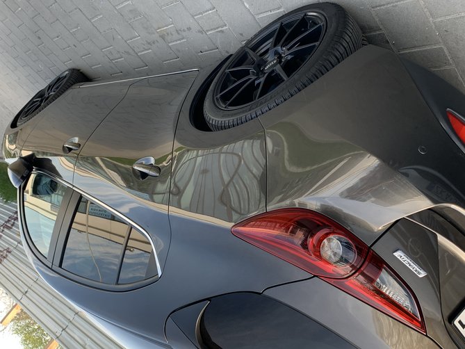

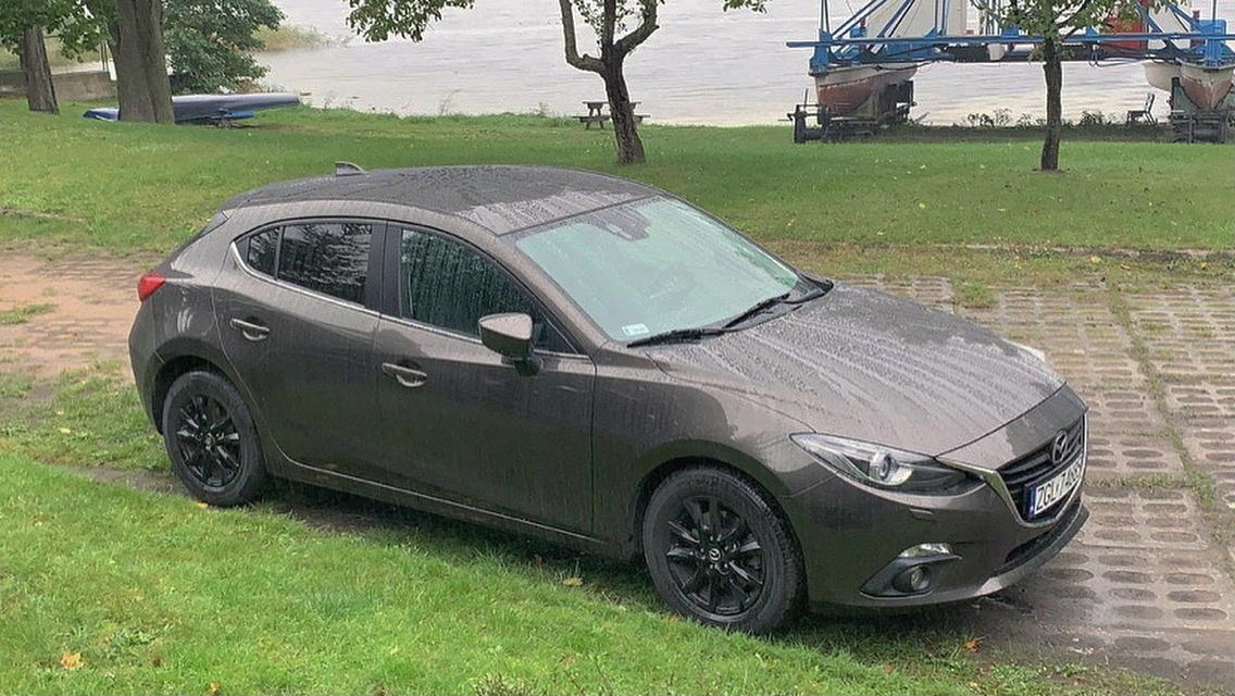

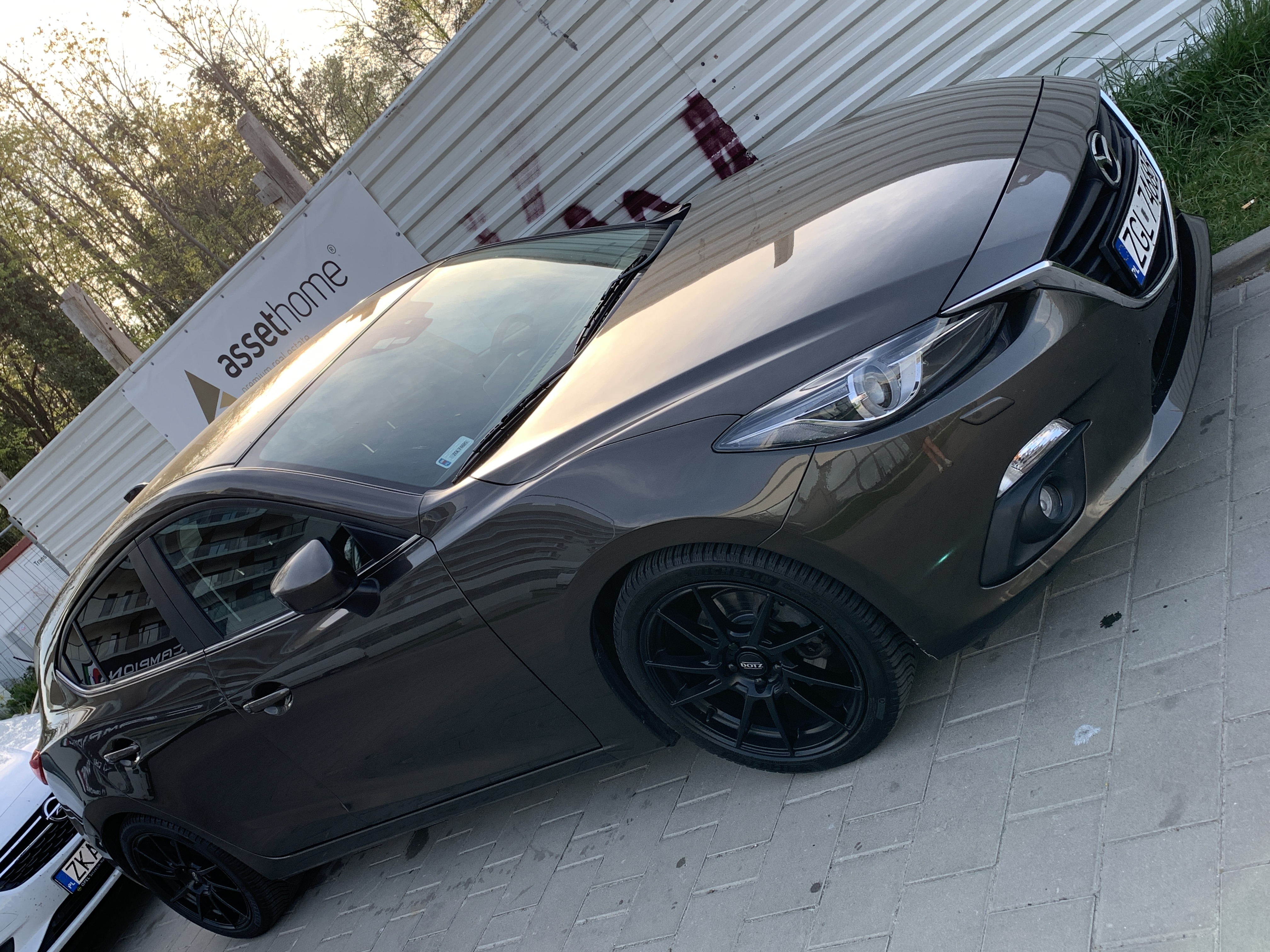

Tak wygląda obecnie <serduszka> ...

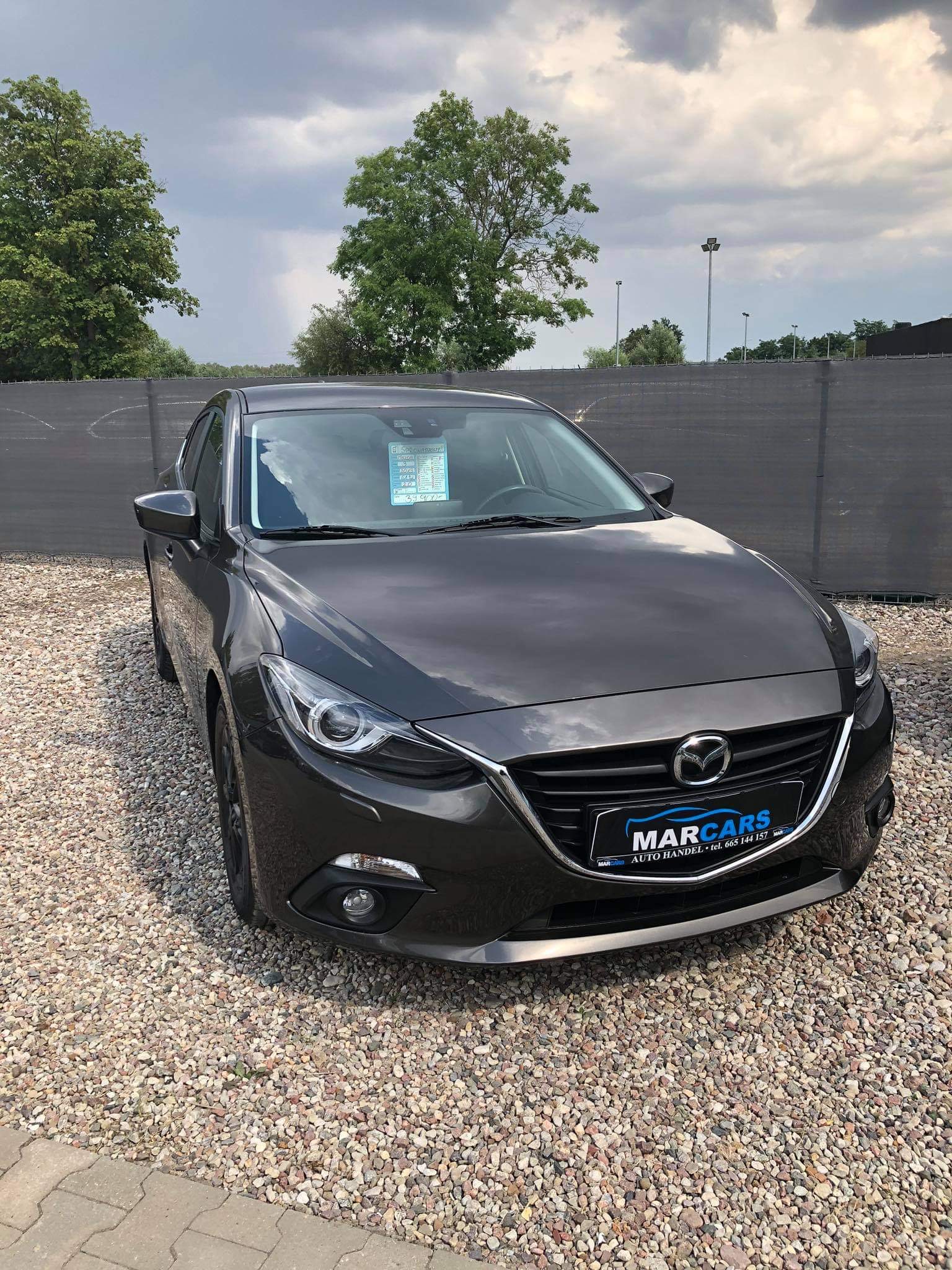

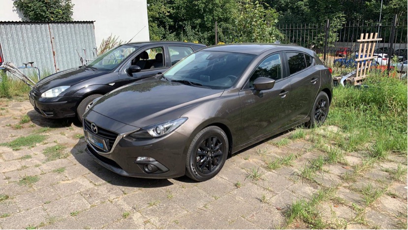

Zdjęcia z dnia zakupu...
Po pierwszym woskowaniu :) ,...

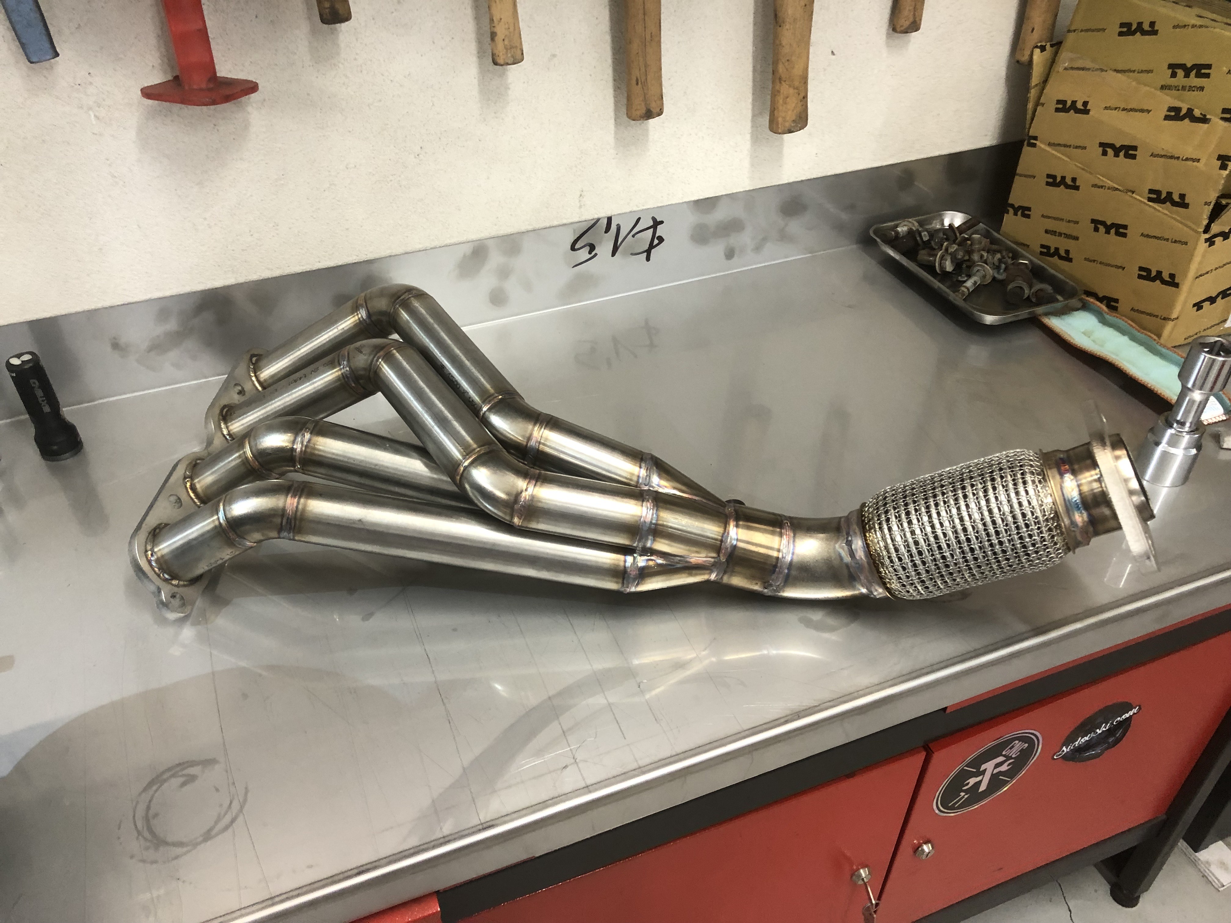

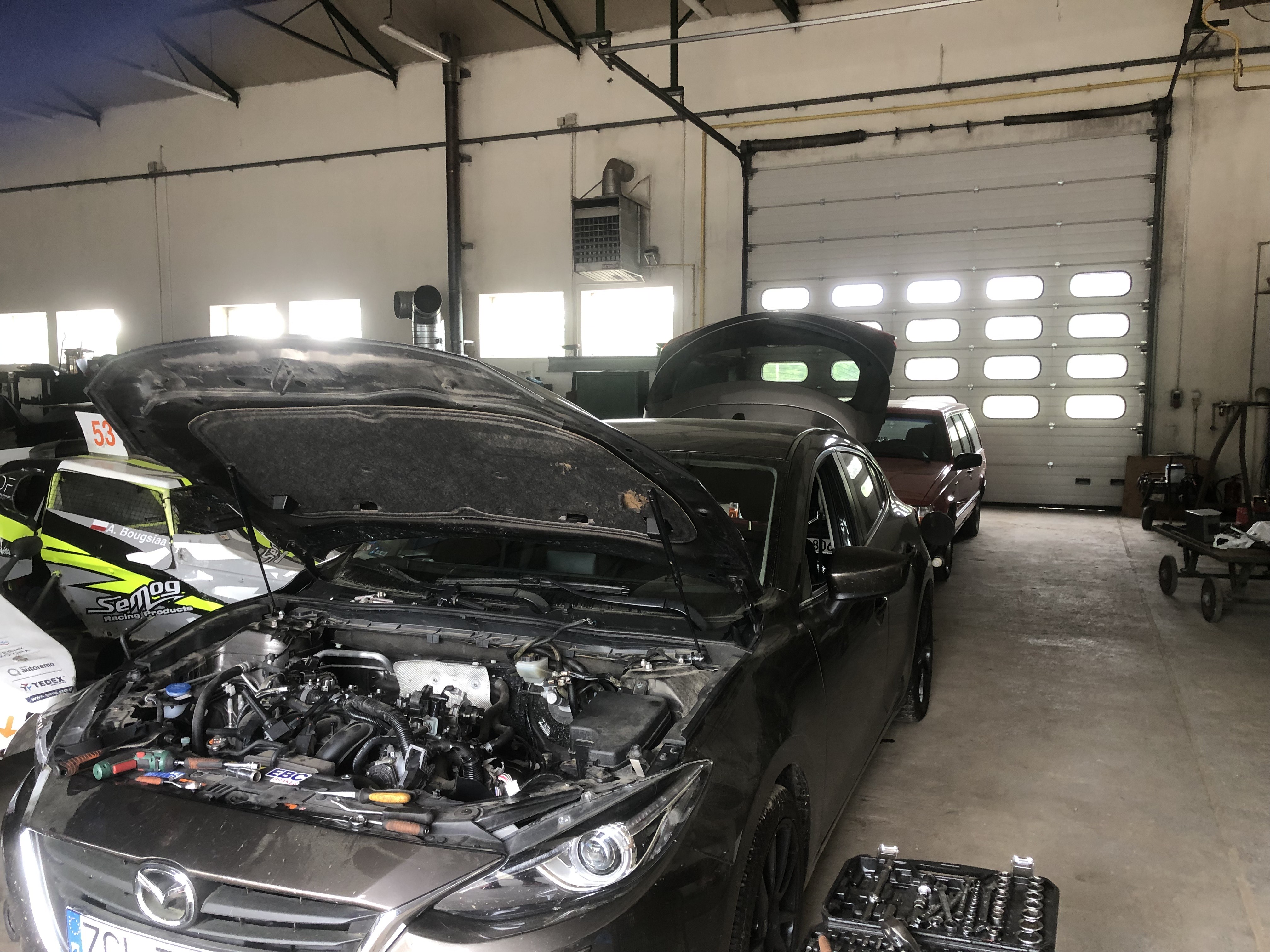

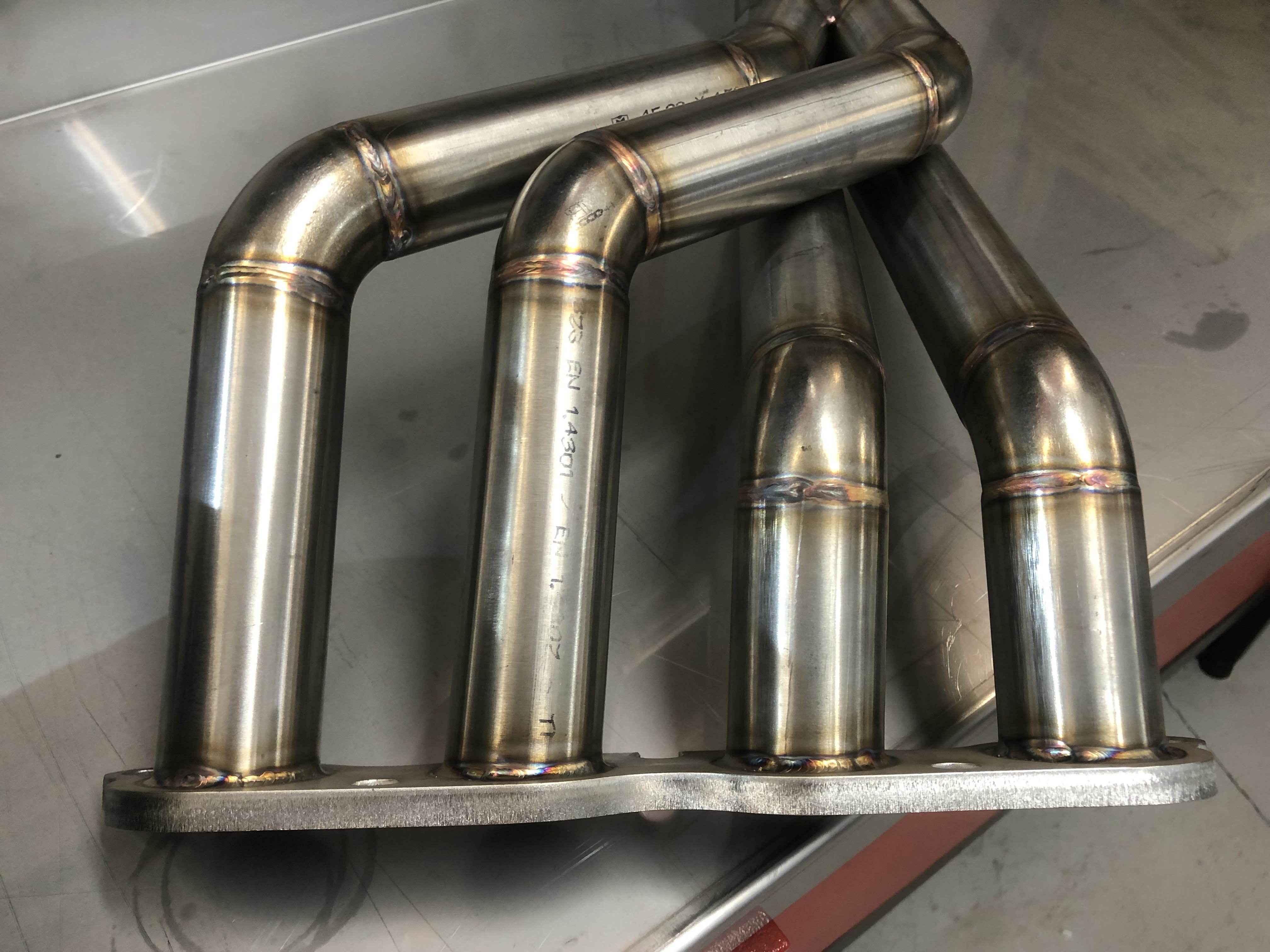

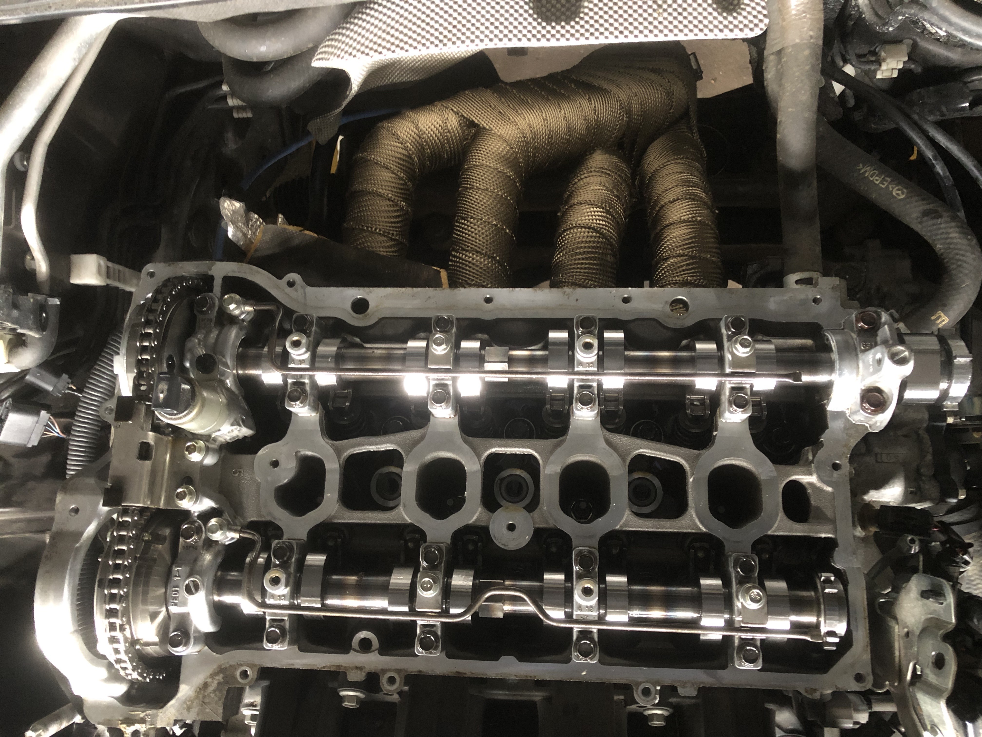

Ale nie tak dawno stała się rzecz zaplanowana już jakiś czas temu :D Auto otrzymało STAGE 3 dzięki @MMRSPL, @ARCHOUSE_Welding i @DIsiTUNE <jupi>
kolektor od @ARCHOUSE_Welding <cfaniak>
Montaż Streetowych wałków Świątek :D
Dodatkowo wleciała większa przepustnica ;)

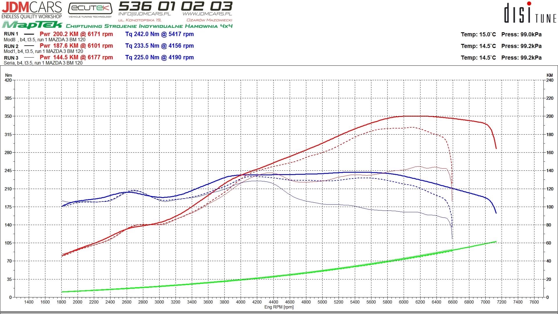

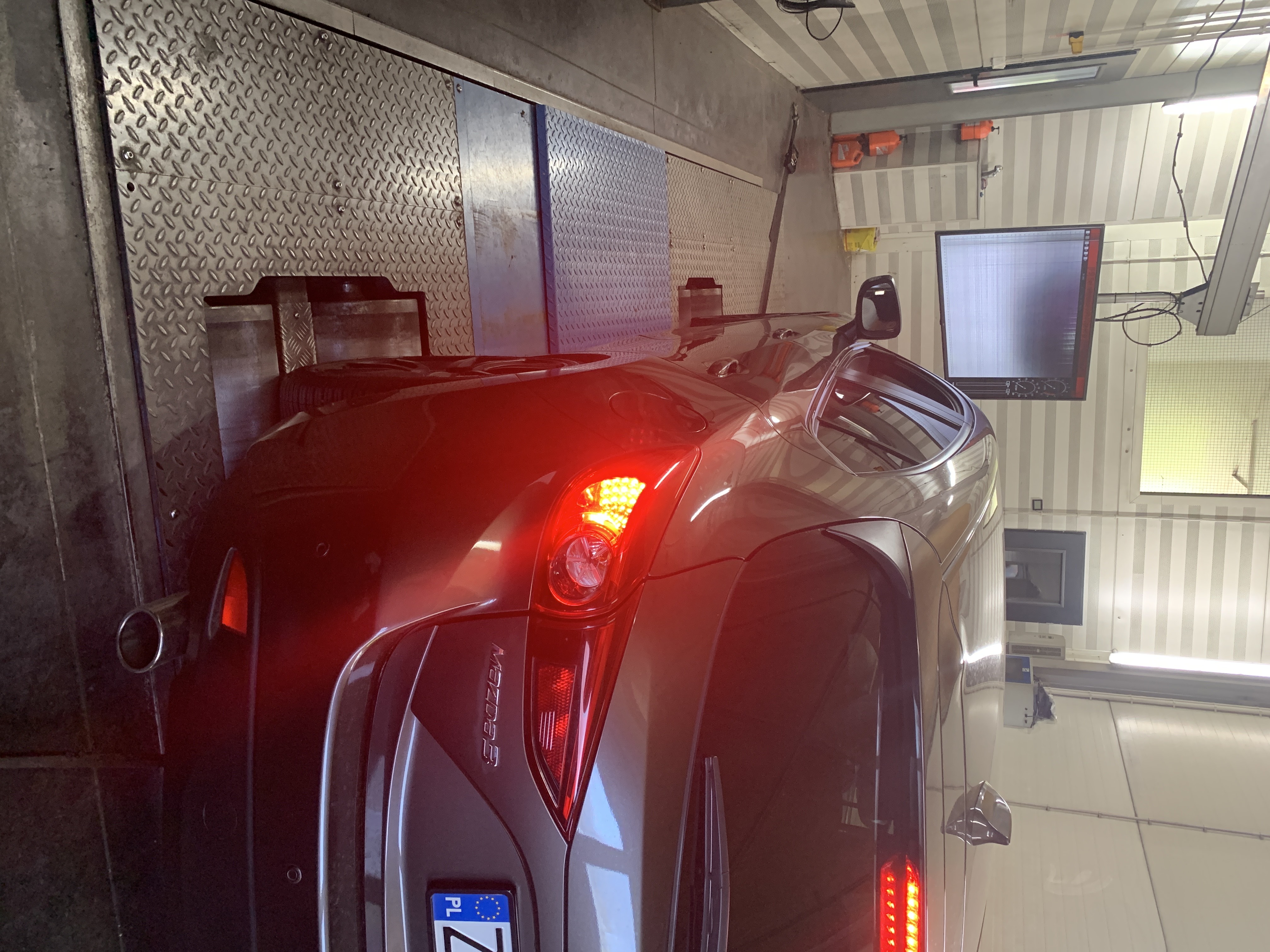

No i na koniec wisienka na torcie, czyli strojenie prze Doktora DISI'ego <peace>
Po montażu gratów i odblokowaniu bez strojenia silnik osiągnął 187,6 KM & 233,5 NM :D Co jest bardzo dobry wynikiem i świadczy, że motorowania jest bardzo zdrowa <serduszka>
Finalny wynik po strojeniu jaki udało się uzyskać to 200,2 KM i 242NM :D Więc jest na dzień dzisiejszy najmocniejsza 3ka BM/BN w Polsce jak nie dalej :D
Samochodem zrobiłem już 1000 klocków na tym setup'ie i zalałem świeży olej Millers EE Performance ECO 5w30 :D Całkiem zmieniony został charakter auta, nie jest już taki spokojny :D Teraz to wilk w owczej skórze <killer> dolne partie obrotów według wykresu się nie zmieniły ale ewidentnie stał się po strojeniu jeszcze bardziej elastyczny i spalanie w tych partiach bez zmian ;) Terror zaczyna się po przekroczeniu 4k RPM <killer> Wcześniej auto nie jechało kompletnie a teraz rwie do przodu jak narwane przy rasowym ryczeniu sportowego auta :D Teraz Madza brzmi jak powinna i zaznacze, że na pokładzie wciąż jest seryjny tłumik ;) Wyprzedzanie gwałtwone albo wskoczenie w jakąś lukę myślałęm wcześniej, że to bajka ale teraz jest super :D
Zabawa cała kończy się dopiero na 7200 RPM <cfaniak>

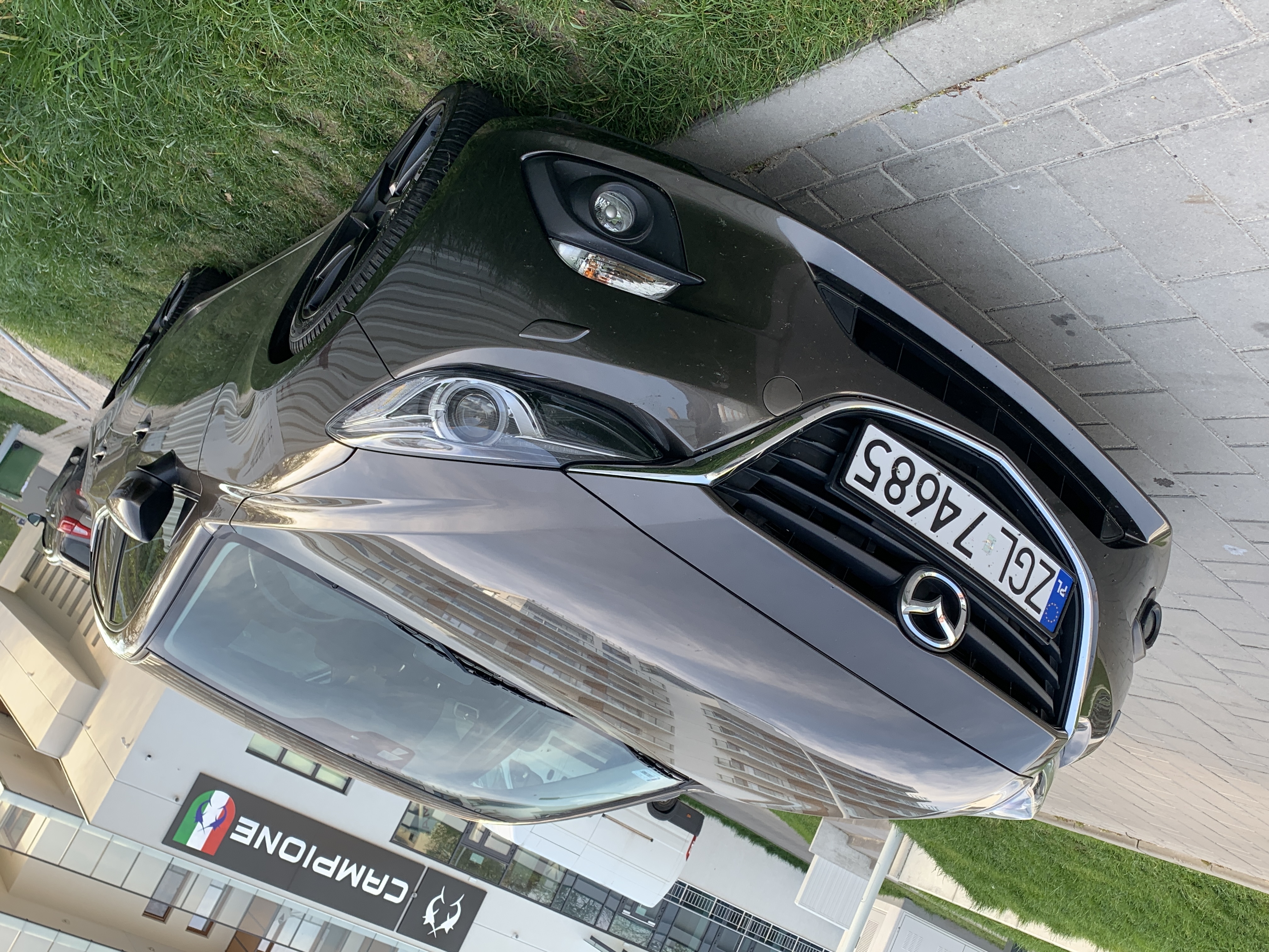

Z przodu wpadły atrapy halogenów oryginalne z chromowanym ringiem. Przygodę z tym miałem taką, że kupiłem najpierw atrapy na olx, gdzie po odebraniu okazało się, że są to zamienniki (w sumie cenna okazała się adekwatna). Niestety rozleciał się jeden przy próbie montażu :( Trzeba było zaopatrzyć się w OEM. Wpadły używki w bardzo dobrym stanie :D
Wrzuciłem dystanse na przód 3mm i na tył 5mm. Samochód ma teraz Fitment bliżej flush :D ET zmieniło się odpowiednio na przodzie na ET45 i na tyle na ET43 przy feldze R18x8j i oponie 235/40. Fitment sprawdzony przy 5 osobach, łącznie z kierowcą i zero problemów. Nakrętka robi ok. 7 obrotów na seryjnej szpilce więc jest okay :) Gorzej było z centrowaniem, a w szczególności na tyle, ponieważ plastikowy pierścień centrujący ma ścięcia dookoła i nie "łapie" już pierścienia na piaście. Z pomocą przyszły pierścienie aluminiowa które mają minimalne ścięty rant.

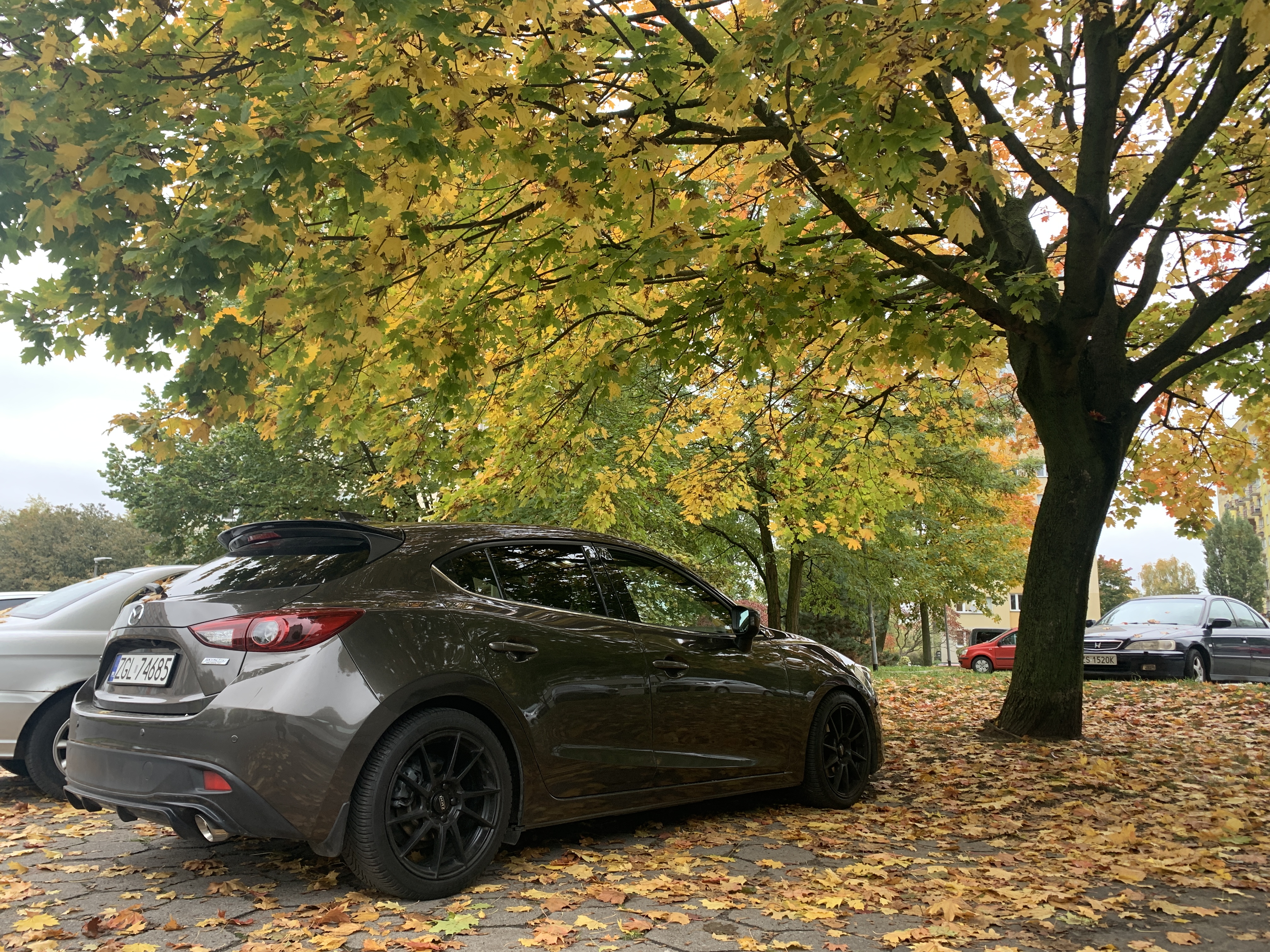

Na tyle:
Udało się zdobyć używany wydech przelotowy Bastuck z końcówkami 90mm. Lepiej pewnie wyglądałyby o średnicy 100mm, czyli takie jak końcówki Ultera na poprzednim, seryjnym tłumiku. Ale i tak lepiej wyglądają niż fabryczne :D
Dokładka zderzaka i spoiler na klapie jest to replika Garage Vary, model Vailant <serduszka>
Z tyłu również dorzuciłem fabryczne oryginalne chlapacze, by poczuć się bardziej JejDeMowo <glupek2>
Poniżej w jesiennej kreacji :)

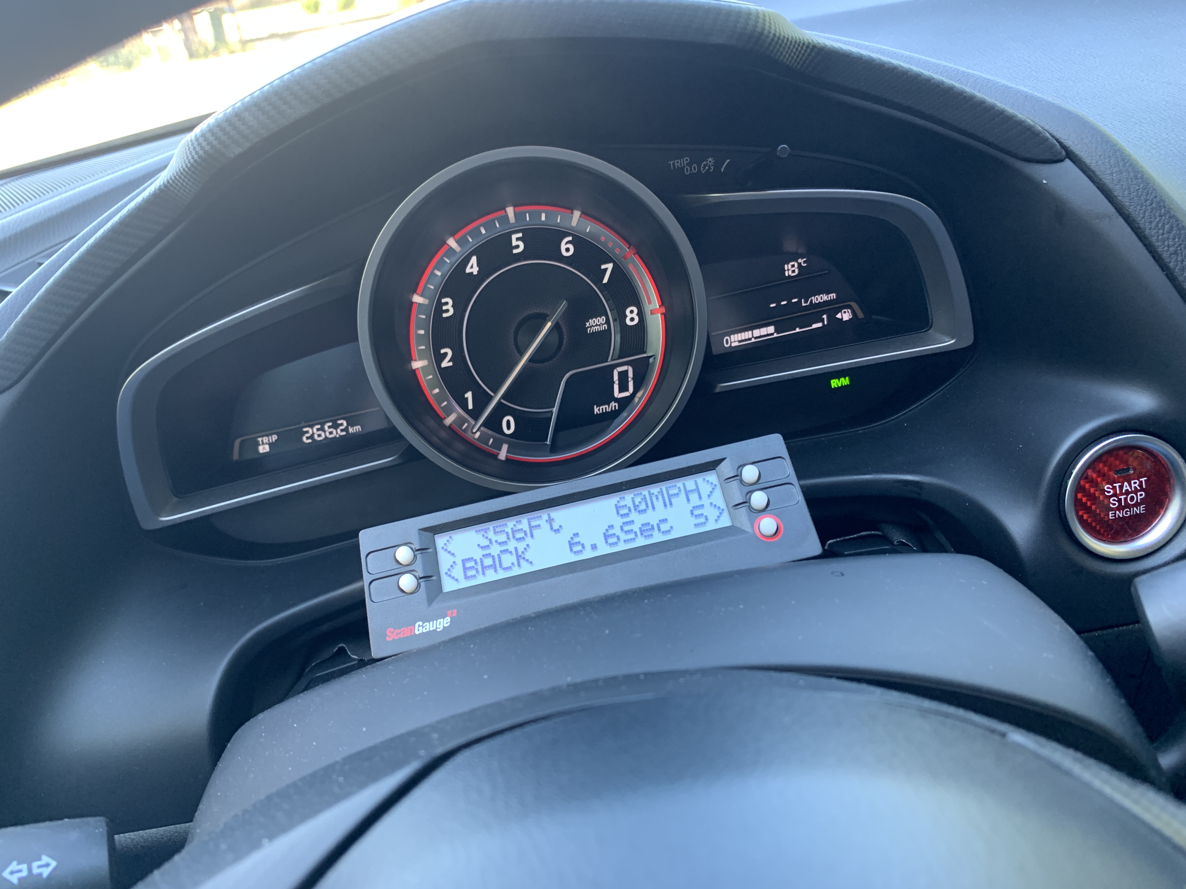

Mierzyłem ScanGauge 0-60mph to wyszło 6.6 sekundy więc do 0-100 kmh można przyjąć 7 sekund :D
Czas na 1/4 mili nie sprawdzałem. Nie mam już ScanGauge ale mam Lufi X1. Oba urządzenia sprawdzają przyspieszenia niestety po OBD2. Poczekam aż zrobi się cieplej i nowe gumy letnie wlecą. 1/4 mili czas może być bez szału bo przełożenie główne mojej skrzyni jest długie bo aż 3.6 więc 2 bieg z przesuniętą odcinką potrafi się skończyć na 120 km/h :(

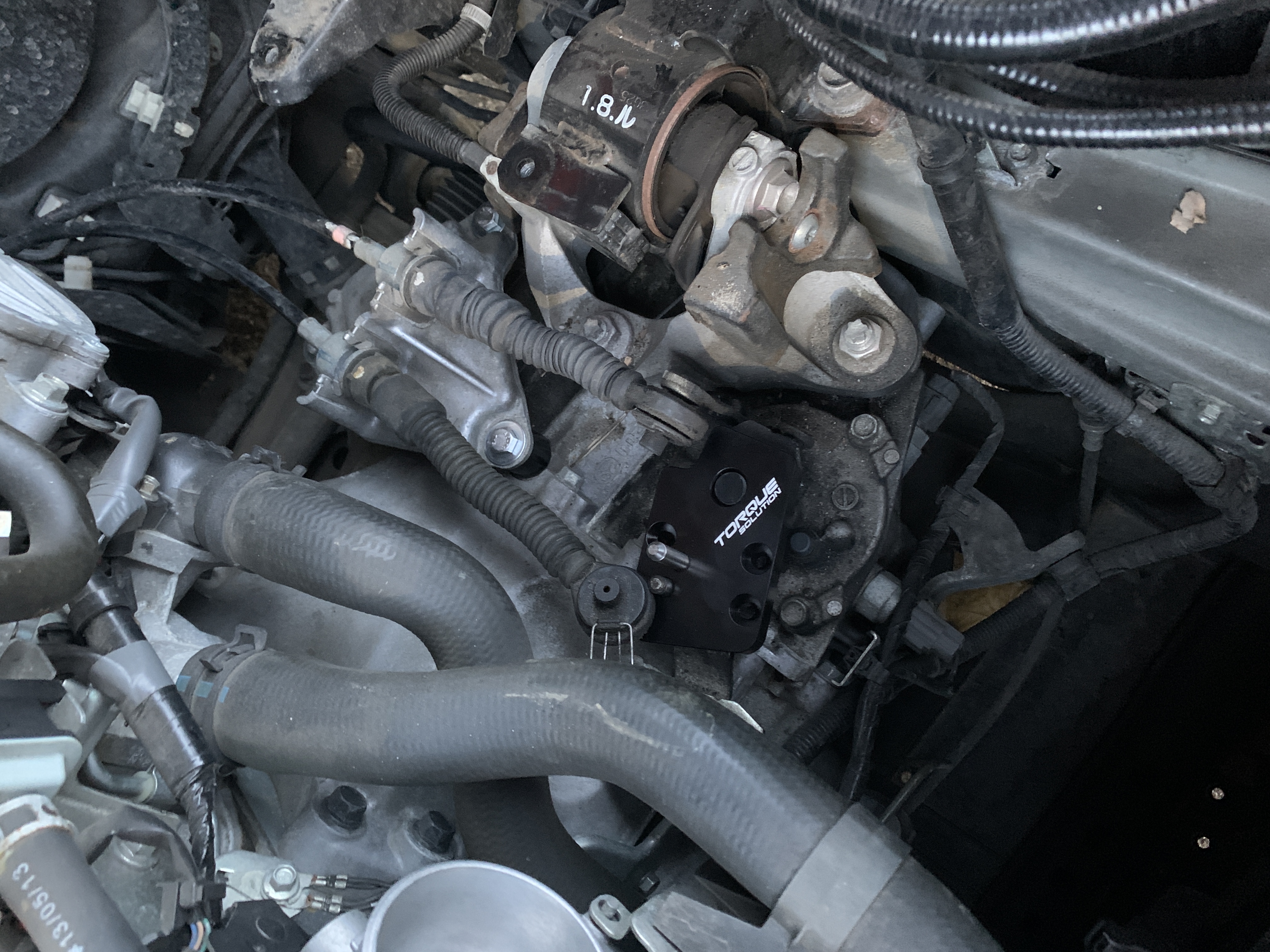

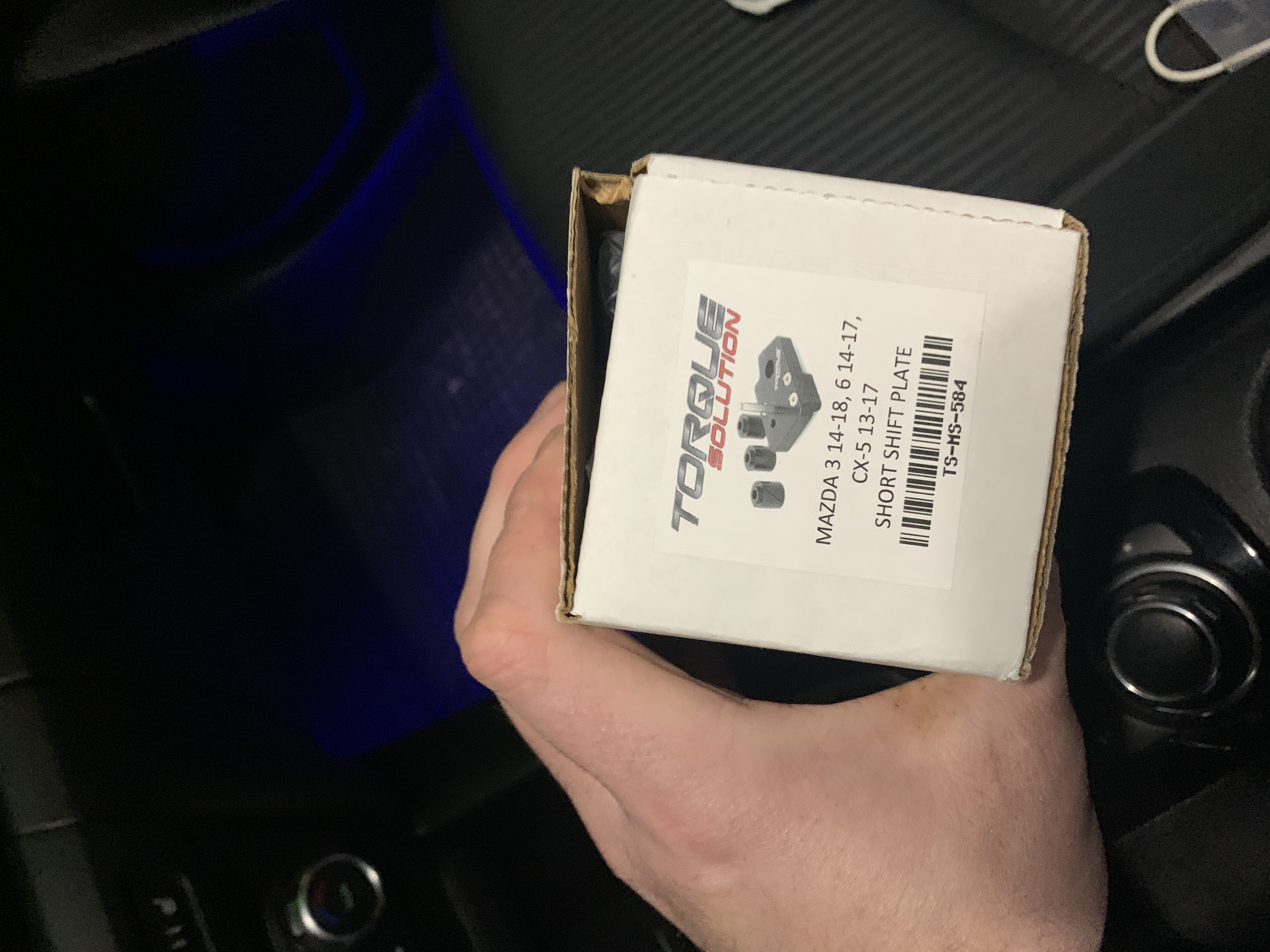

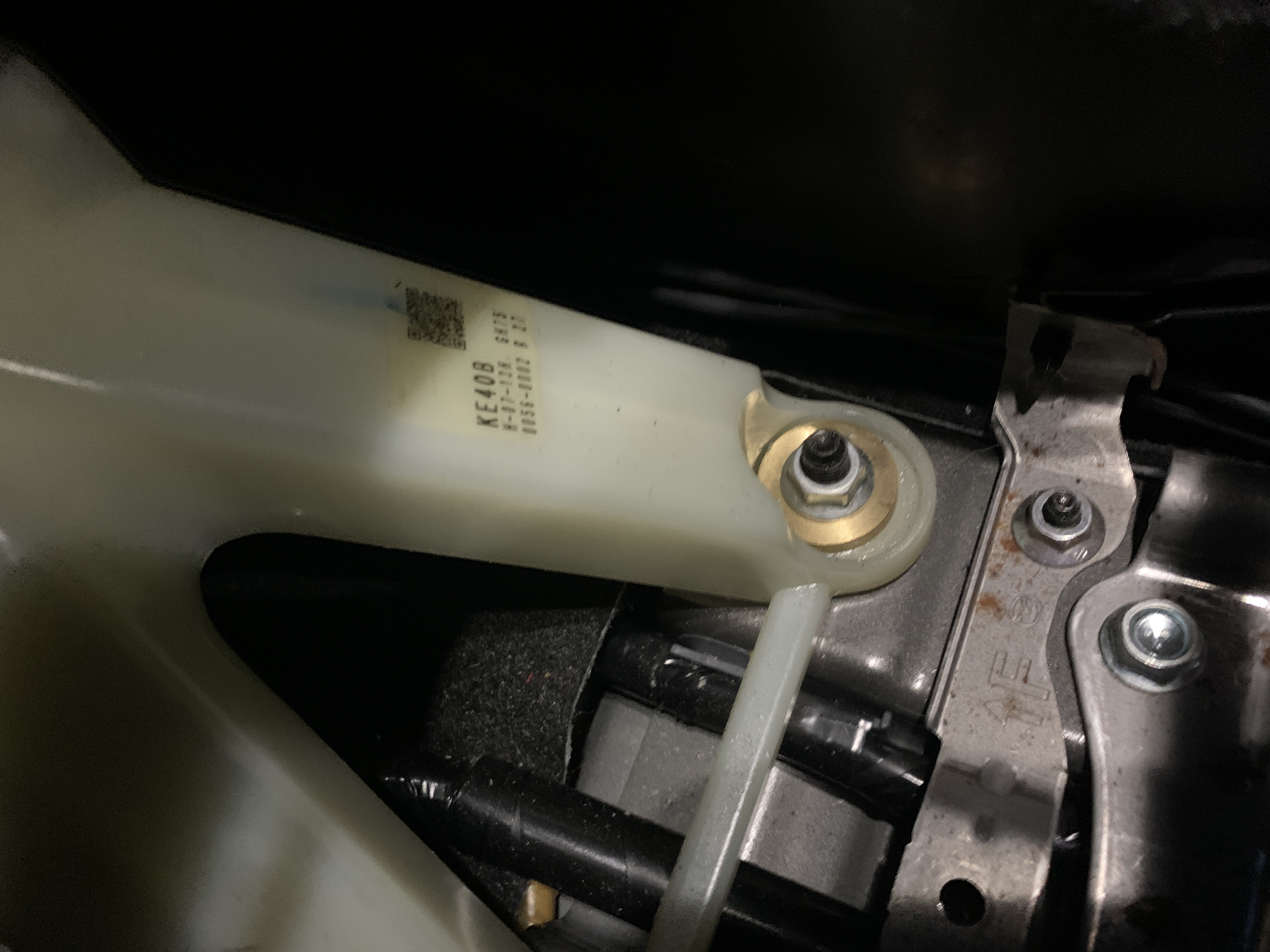

Od ostatniego postu wpadło kilka modów ;) Przyszła wyczekiwana paczka ze stanów z short shift plate'm :D

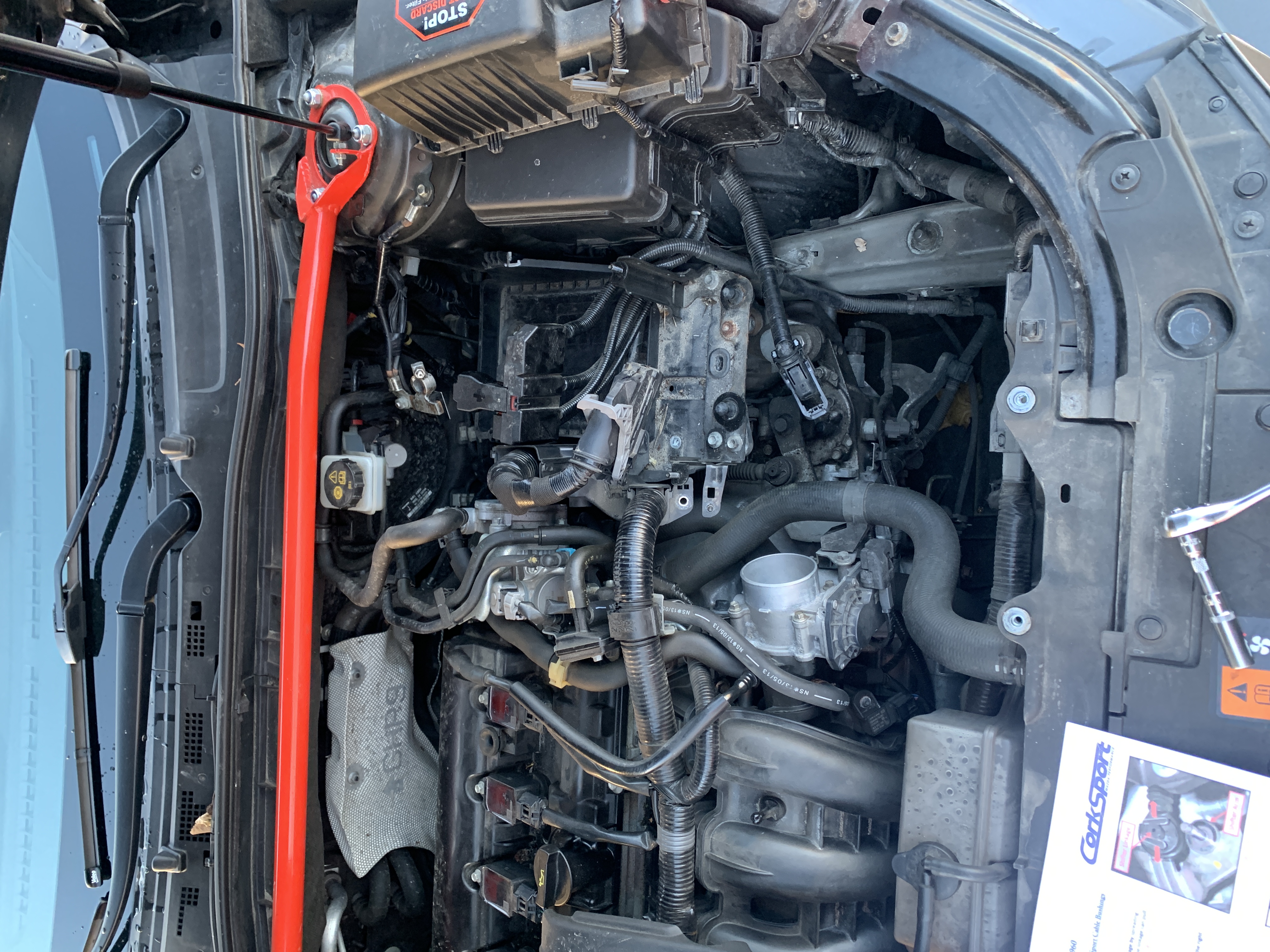

Wyczekiwany montaż trwał niedługo, bo dwie godziny. Warto sobie przygotować instrukcję montażu, np.od firmy CorkSport, którą można ściągnąć z ich oficjalnej strony, niestety tylko w wersji angielskiej ale raczej myślę, że to nie duży problem ;) Poniżej zdjęcia z instalacji:
Do instalacji musiałem zdemontować dolot, akumulator i jego podstawę i ECU. Montaż sam w sobie banalny. Najpierw montujemy dystanse do wspornika kabli od lewarka, następnie już sam short shift plate;)
Jakoś produktu jest bardzo dobra i co najważniejsza solidna. Po złożeniu wszystkiego do kupy nic nie haczy i blokuje. Wrażenia niesamowite, skok lewarka wyraźnie skrócony. Bardzo wyczuwalna zmiana biegów, z jedynki na dwójkę wreszcie lewarek pokonuję krótką drogę, o wcześniej wydawało mi się, ż trwa to wieczność :D Oprócz powyższego shift plate mam zamontowane już od długiego czasu metalowe podkładki zamiast gumowych pod konstrukcję lewarka zmiany biegów:
Niestety nie jestem na tyle szalony, żeby zamawiać dedykowane metalowe podkładki z USA, tak więc wpadłem na pomysł podpytania się o wymiary na forum mazda3revolution :D Po pewnym czasie pewien miły forumowicz podzielił się wymiarami produktu ze mną i zrobienie ich zleciłem kumplowi ;)
Po montażu tych podkładek sam lewarek jak i zmiana biegów pewniejsza. Wszystko wydaje się takie zwarte :D
