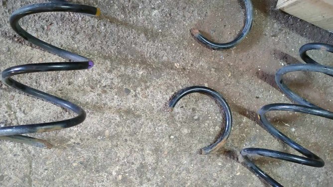

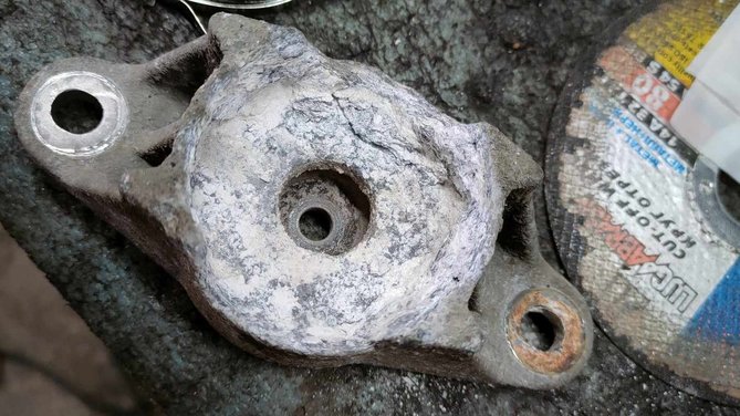

Cześć,
Od pewnego czasy nie dawały mi spokoju stuki dochodzące z tylnej część samochodu. Coś jak łączniki stabilizatora. Po ich wymianie (na CTR) problem pozostał. Zostały sprawdzone wszystkie plastikowe osłony – bez zmian. Na stacjach diagnostycznych, na szarpakach nic nie wychodziło. Pomyślałem, że to problem z hamulcami ale nie.
Przy okazji ostatniego przeglądu diagnosta stwierdził, że to górne mocowania amortyzatorów. Zamówiłem oryginalne i zawiozłem do mechanika. W trakcie wymiany mocowań mechanik (trochę przypadkiem) odkrył, że obie sprężyny są pęknięte :( Wskoczyły więc nowe sprężyny (KYB) i wreszcie nic nie stuka :D
Jedno z aluminiowych mocowań było bardzo mocno utlenione
Sprężyny
