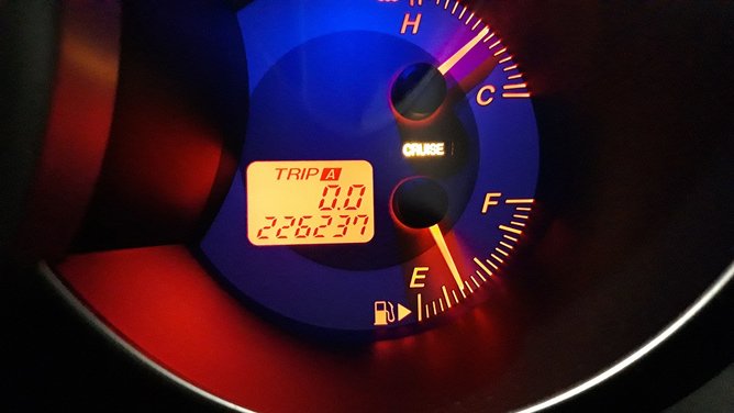

Wczoraj wymieniłem w końcu olej – standardowo Millers XF 5W30 i filtr MANN'a, zapomniałem tylko spisać aktualny przebieg. Przy okazji wyczyściłem wiatraczek w czujniku temperatury kabiny.

Przebieg przy zmianie oleju:

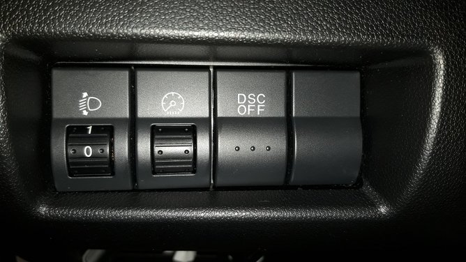

Tak, ta wtyczka to wyłącznik airbaga pasażera. Kupiłem już wyłącznik, ale niestety po jego wpięciu dostaję błąd poduszki.
Podobno to cudo trzeba zakodować w kompie mazdy – jeszcze nie mam 100% pewności – ostatnio temat trochę odłożyłem na bok.
Wydaje mi się to jednak dziwne, bo skoro tempomatu nie trzeba było kodować, to strzelam, że tego też nie trzeba. Jeszcze obstawiam, że może chodzić o to, że nie mam diody kontrolnej podłączonej. Grzebanie po mazdowym EPC wykazało, że to zwykła żarówka jest, więc spróbuję jeszcze ją tam podłączyć i sprawdzę ponownie.
Ewentualnie ktoś ma jakieś info na ten temat? Może ktoś z Wawy miałby pożyczyć na moment elma327 z przełącznikiem hi-can? Nie chcę inwestować jeśli nic mi to nie da.

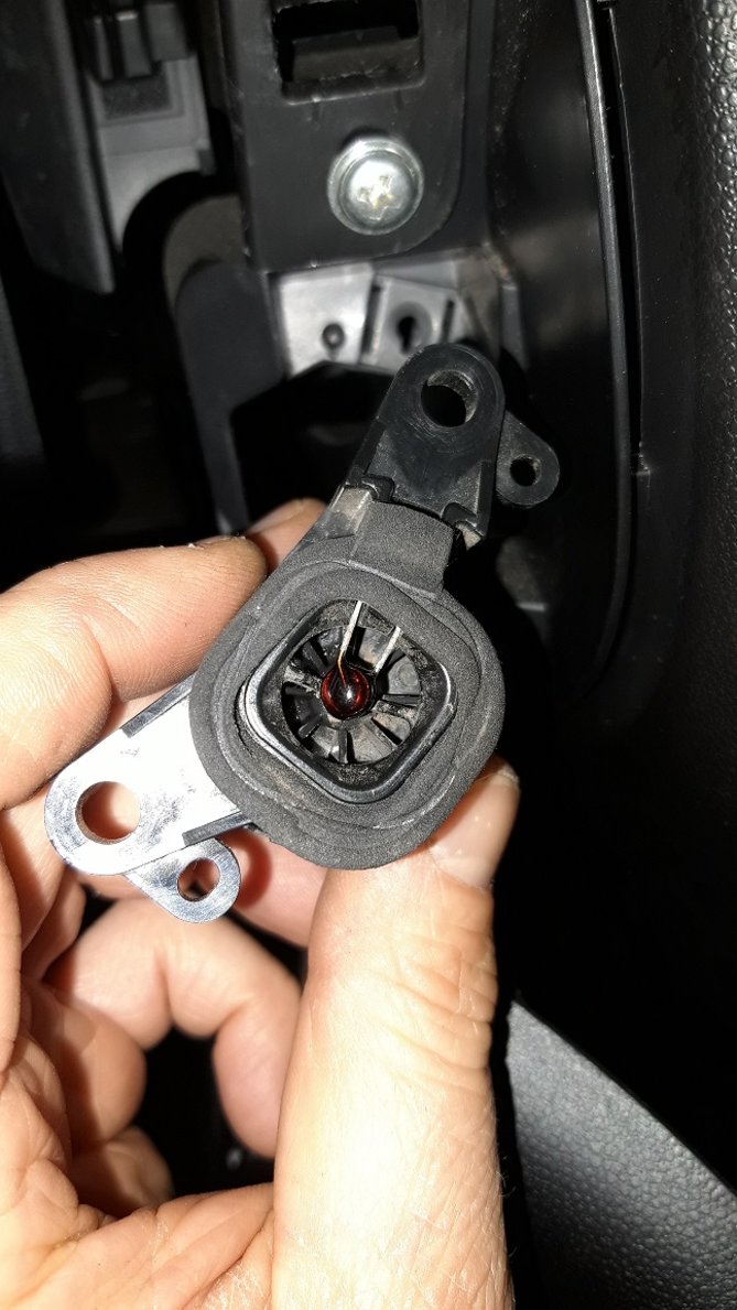

Ten czujnik jest po stronie kierowcy obok kolana ? Jak się do niego dostać ? Trzeba radio demontować?
Przy prawym kolanie kierowcy. Nie trzeba demontować radia. "Wyrywasz" tylko ten kawałek plastiku przy kolanie, do siebie – chyba na 3 zatrzaskach siedzi.
Uważaj tylko żeby nie zerwać kabelków od cewki silniczka, który napędza ten wiatraczek.
EDIT – Ty masz starą mazdę 5, to tam może być inaczej z plastikami. Zobacz na YT albo gdzieś – pewnie ktoś już ten temat przerabiał.

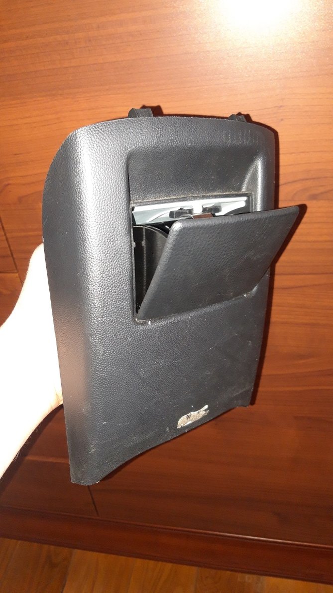

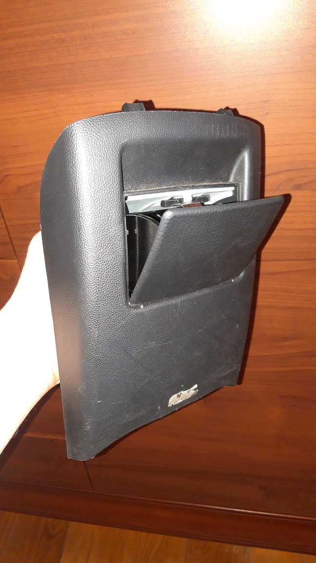

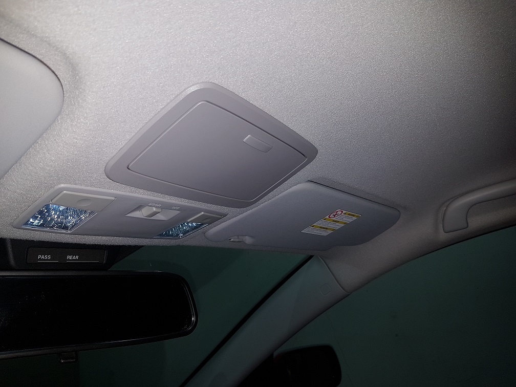

Wygrzebałem w piwnicy element tunelu środkowego zawierającego popielniczkę. Postanowiłem to podmienić u siebie, bo mam po prostu plastik. Będzie dodatkowy schowek na coś małego. Spróbuję pokombinować, to może telefon uda się tam zmieścić.
W każdym razie fajna sprawa, bo nie każda trójka to miała

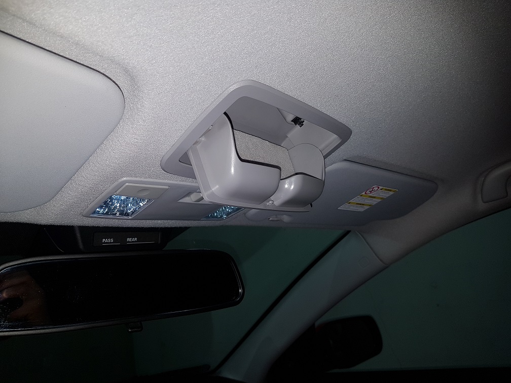

Niestety ori lampka z rx8 nie pasuje, bo pod tapicerką jest jakaś belka, która uniemożliwia jej osadzenie. Trzeba było się z nią przeprosić i zakupić schowek z innego auta – nissana almery zdaje się. Minimalnie inny odcień szarego koloru, którego tak naprawdę nie widać, bo tam mało światła dociera. Mod mega na plus, bo w trójce brakuje schowków.

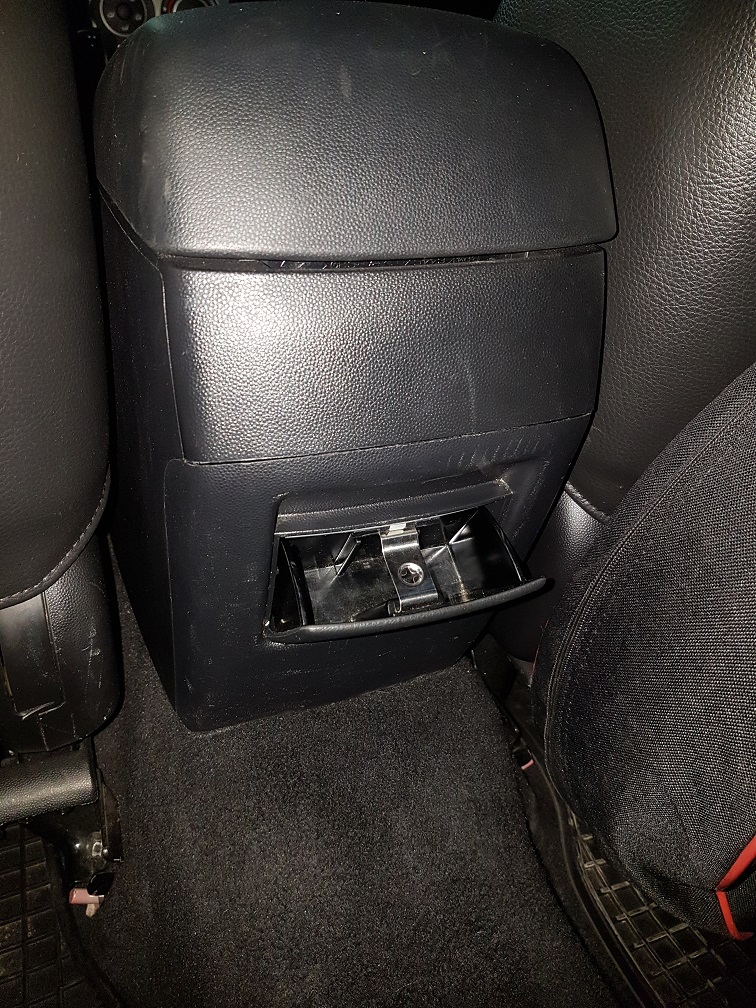

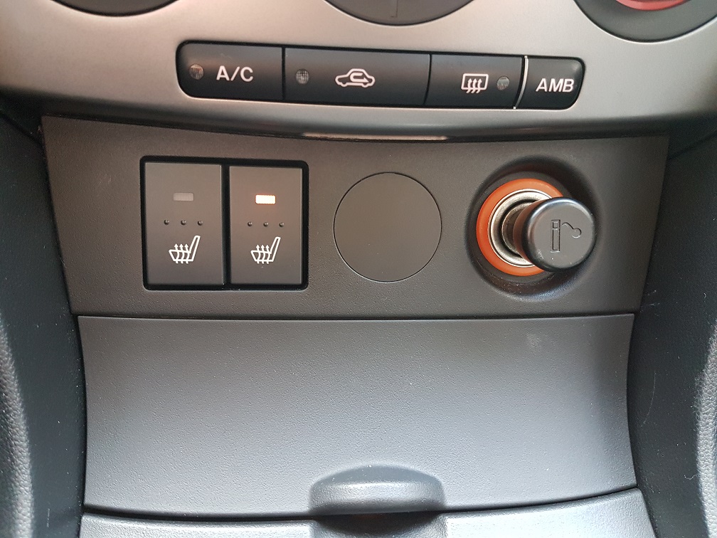

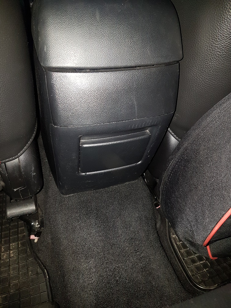

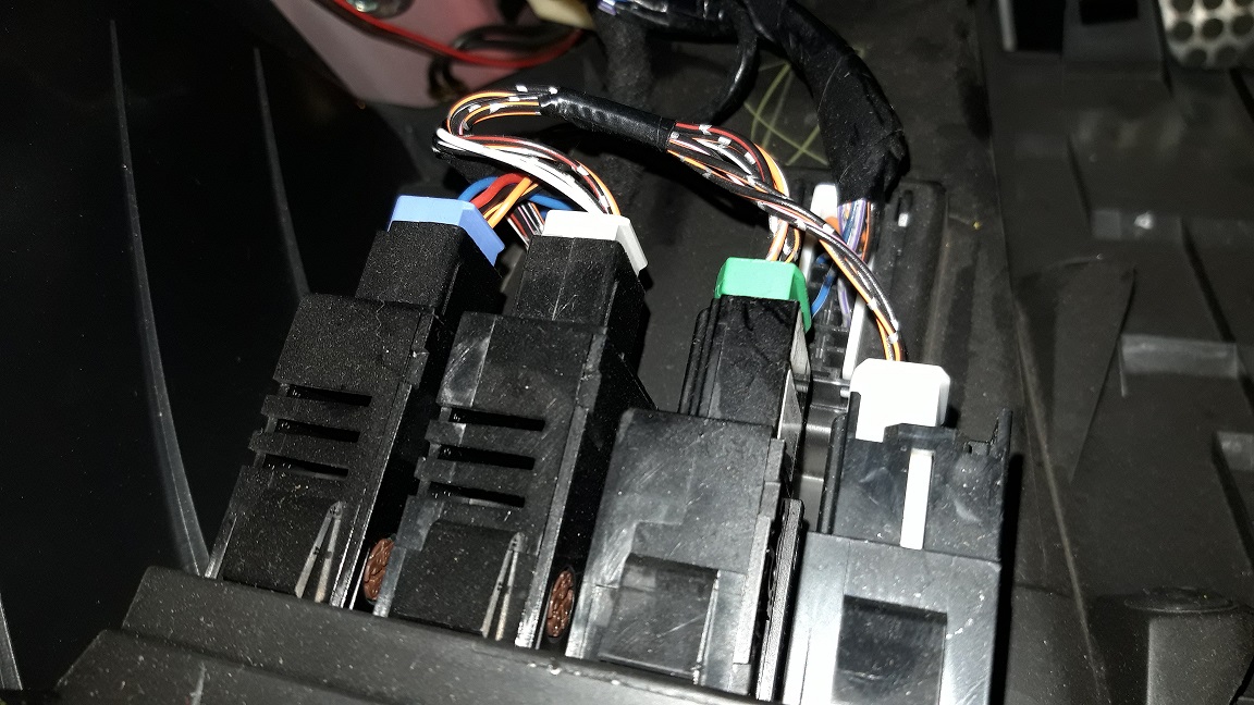

Mały update prac:
1. Wspomniany schowek na okularki – coś czego w maździe bardzo brakowało:
2. Wstawiona tylna popielniczka – bardziej na jakieś drobiazgi czy śmietki, bo nikt w aucie nie pali.
3. No i totalna, absolutna nowość – grzane pupy!!!

skyblue napisał(a):Jeśli dołożyłeś grzane pupy to podziel się instrukcją how to
Masz fotele z matami u siebie? Bo pisać po próżnicy mi się nie chce.
A jeśli zamierzasz dołożyć, to ja zamierzam to opisać, tylko nie koniecznie dzisiaj
- Od: 22 lip 2014, 10:58
- Posty: 1038
- Skąd: Zgierz / Warszawa
- Auto: Mazda 3 Kintaro
Dostał trochę wiedzy i już chce się dzielić
Gratuluje montażu!
& Marta
- Od: 25 kwi 2014, 10:37
- Posty: 3600 (51/69)
- Skąd: Niepołomice
- Auto: Mazda6 GH '08
MazdaSpeed 3 BK '08
A dziękuję, dziękuję! W każdym miejscu będę wspominał o Twojej pomocy
Nie mam zamiaru spijać śmietanki za Twój pomysł!
Żonka bardzo zadowolona, na mój przełącznik brakło mi konektorów wąskich – muszę dokupić, już nie mogę się doczekać. Szkoda, że dopiero teraz to zrobiłem, jak zima już się kończy

ezg_siwy napisał(a):Wczoraj wymieniłem w końcu olej – standardowo Millers XF 5W30 i filtr MANN'a, zapomniałem tylko spisać aktualny przebieg. Przy okazji wyczyściłem wiatraczek w czujniku temperatury kabiny.
Hałasował Ci ten wiatraczek? U mnie w mroźniejsze dni tej zimy "dawał ostro do wiwatu" po uruchomieniu... Samo przeczyszczenie coś pomoże
Ostatnio edytowano 14 maja 2021, 05:40 przez deejayija, łącznie edytowano 1 raz
- Od: 20 lip 2018, 09:48
- Posty: 187
- Skąd: Poznań
- Auto: Mazda 3 BK Hatchback Z6 1.6 105KM 2005
deejayija napisał(a):ezg_siwy napisał(a):Hałasował Ci ten wiatraczek? U nie w mroźniejsze dni tej zimy "dawał ostro do wiwatu" po uruchomieniu... Samo przeczyszczenie coś pomoże
Tak, hałasował i tak czyszczenie pomoże. Ja przy okazji dałem kropelkę oleju jakiegoś, chyba rowerowego do łańcuchów, ale rzadkiego. Możesz tak naprawdę dać cokolwiek co zmniejszy tarcie i pewnie przedłuży jego żywotność i poprawi obroty.
Tylko uważaj przy rozbieraniu, bo łatwo uszkodzić cewkę na silniczku.
Tak naprawdę najłatwiej rozbierać go prostując nóżki od termistora (tej czarnej kuleczki) i pociągając obudowę do góry. Jak zaczniesz dobierać się do niego w inny sposób, to go uszkodzisz.
Ja w poprzedniej 3bk 1.6 uszkodziłem, ale udało mi się zlutować i działało, a w tej niestety rozwaliłem na amen i musiałem kupić inny, z alledrogo.

Przeczyszczony... Jak na ten moment się uspokoiło. Ciekawe na ile poprzez cieplejsze temperatury, a na ile poprzez przeczyszczenie. Teraz przynajmniej jest czyściutki
Rozglądałem się w internecie, to same używki. Więc w sumie można dostać podobne wymęczoną część, jak ma się obecnie. Tak więc pozostaje tylko systematyczne czyszczenie / ewentualnie smarowanie.
