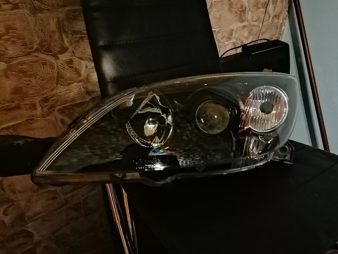

A tymczasem wjeżdżają nowe lampy z Bi-LED, zostały polakierowanie oraz wnętrze dostało czarny połysk :D Czekam tylko na cieplejsze dni aby wykonać montaż.

Postprzez PiotrekZ95 » 1 lut 2021, 18:47
Jaki projektor wsadziłeś do lampy ? I pasował P&P ?
Od: 22 sie 2019, 20:33
Posty: 155 (1/0)
Skąd: Śląsk
Auto: M3 BK 2.0 LF 2008r.
Postprzez xRafalx » 2 lut 2021, 18:16
Z Mazdy cx5, oczywiście że nie pasował, ostra rzeźba byla.

Postprzez xRafalx » 5 lut 2021, 14:17
Teraz tylko montaż...

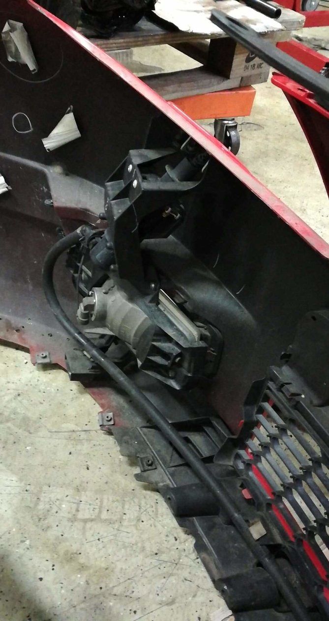

Postprzez chmielu_KL » 9 kwi 2021, 07:10
Powiedz jak wygląda montaż, spryskiwaczy i wiązki do wersji bez xenonu? Wiązka to jakaś rzeźba? Jak się trzymają spryskiwacze?

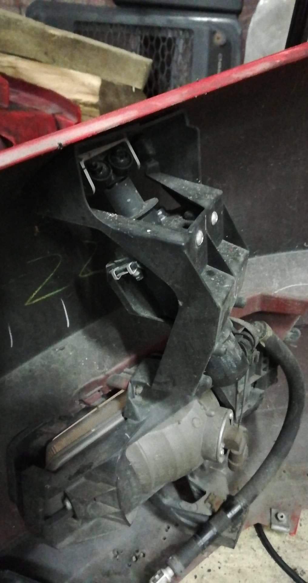

Postprzez xRafalx » 9 kwi 2021, 22:07
chmielu_KL napisał(a):Powiedz jak wygląda montaż, spryskiwaczy i wiązki do wersji bez xenonu? Wiązka to jakaś rzeźba? Jak się trzymają spryskiwacze?
Kupujesz spryskiwacze pod dany zderzak, wycinasz dziury (są fabryczne oznaczenia pod zderzakiem gdzye wycinać), montujesz na śruby, kupujesz nowy zbiornik z dodatkową pompka i albo masz wiązkę albo robisz ja od nowa, ja musiałem robić ponieważ Ameryka ma bardzo ubogie wiązki więc brakuje wszystkiego. Wykorzystałem do tego przekaźnik czasowy podtrzymujący zasilanie.
Ja zrobiłem Ledy tak że pasowały p&p w miejsce ori lamp halogenowych, więc z zewnątrz wygląda jak oryginalna lampa z żarówka h7.
Spryski trzymają się tak:
