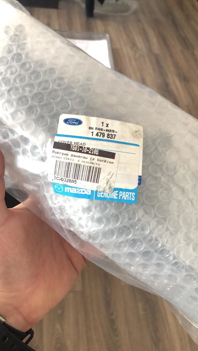

Up.
164000km
Eksploatacyjnie wymiana oleju i filtrów.
Dodatkowo pokrywa zaworów z odmą – olej w turbinie – trzeba było się tym zająć.
Kompleksowa regeneracja zacisków tył – auto na podnośniku chodziło ładnie ale jak się zaciski zagrzały – potrafiły się zacinać.
Może wystarczyło przesmarować ale z drugiej strony – już mi szkoda czasu na takie januszowanie.
164000km
