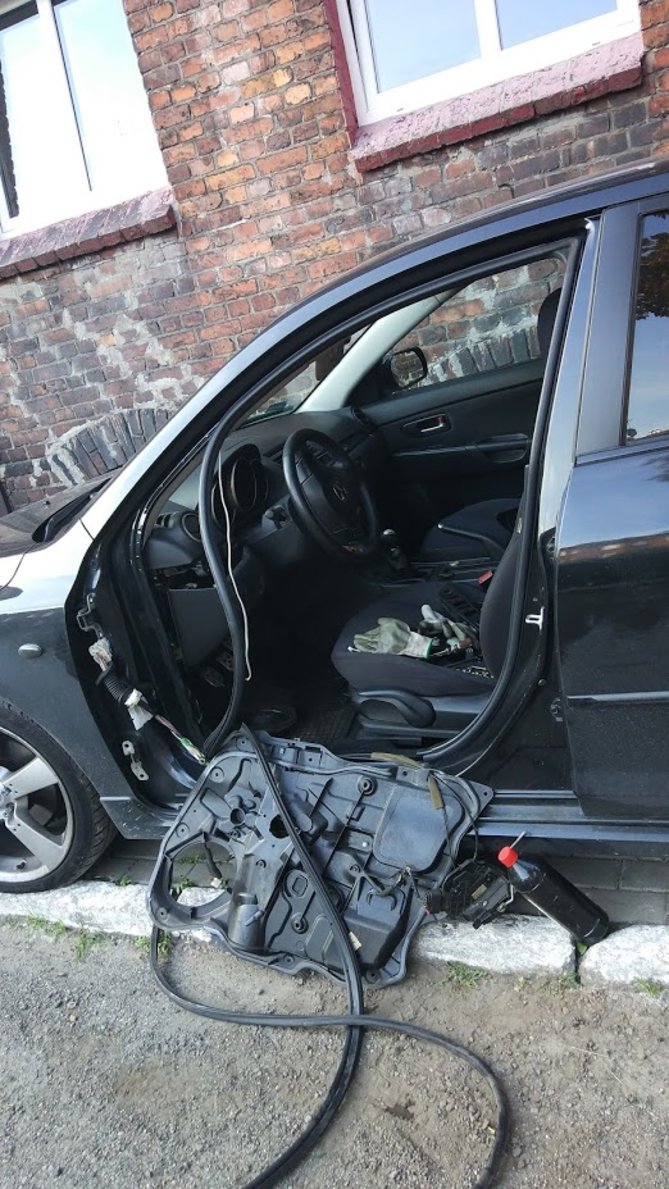

Postprzez expell » 3 cze 2019, 19:56
Dzień jak co dzień u właściciela BK <glupek2> Trzecie drzwi z MPS na pokładzie <rotfl> . Kupiłem je jakiś czas temu, ponieważ te które miałem założone były już po pierwsze powtórnie malowane, a po drugie zaczynał się wpraszać rudzielec w ranty :) Generalnie drzwi dalej leżały by i czekały na trochę więcej czasu, jednak przy ostatniej fali upałów doszło do serii niefortunnych zdarzeń:
– Przestała otwierać mi się szyba od kierowcy <oczy>
– Klimatyzacja przestaje mi chłodzić powyżej ~3500 obrotów, a im wyżej pokręcę, tym dłużej nie działa <cisza>
Po wybitnie uciążliwym dniu, z brakiem klimy i brakiem możliwości otwarcia szyby zabrałem się do roboty. Tym razem musiałem przezbroić całe drzwi no i szczerze przyznam, nie wiem co kierowało projektantami, żeby tak bardzo zamotać i powiązać wszystkie elementy w drzwiach ze sobą... Prowadnica szyby trzymająca się tylko do tego plastikowego boczka, boczek tak naprawdę jest też klamką, żeby zmontować szybę do kupy razem z mechanizmem też trzeba ją najlepiej opuścić dosyć nisko w miejsce w których są zaślepki umożliwiające przykręcenie śrubek do szyby... <co?> Oczywiście coś musiało pójść nie tak, więc mechanizm wyskoczył mi z obudowy i nawijałem linkę na nowo... cyrk na kółkach, na szczęście po poskładaniu wszystkiego do kupy całość okazała się sprawna, wydaje się jakby szyba zaklinowała się/przykleiła w uszczelce. Nie wiem, wyczyściłem, nasmarowałem, mam nadzieję, że sytuacja się nie powtórzy, a nawet jeśli to już wiem co robić i na co uważać.
Pozostał mi problem kompresora, wydaje mi się, że winowajcą jest ślizgające się sprzęgło klimatyzacji, ale miał ktoś z was podobny objaw? Dosłownie ledwo co auto zostanie wkręcone na wysokie obroty i chłodek z nawiewu mówi papa . Kontrolka na konsoli z klimatyzacji dalej się świeci gdy ta przestaje dmuchać. Coś wyczytałem, że kompresor może rozpinać też wyłącznik termiczny, ale czy może to być spowodowane tym, że kompresor się przegrzewa, bo sprzęgło się ślizga? Nie chciałbym bez potrzeby wymieniać części wartej ponad 200zł. W zeszłym roku też mi się to zdarzało, aczkolwiek nie za każdym razem, czynnika miałem odpowiednią ilość więc to chyba nie jego wina.
Od: 11 sie 2015, 15:38
Posty: 329 (7/4)
Auto: Mazda 3 2.0 BK 2005
Postprzez Motyk95 » 3 cze 2019, 20:38
Co do szyby to jak byłem oglądać przy wysokiej temperaturze dwie mazdy 3, to obie miały ten sam problem. Tak jakby uszczelka się przyklejała do szyby, ale po wciskaniu góra i dół mechanizmu w końcu odpuściły :P W mojej to samo było, ale pomógł K2 silikon do uszczelek w sprayu ;)
a zdjęcie po zamontowaniu? Czy została tak otwarta pod blokiem? :D

Postprzez expell » 5 cze 2019, 11:37
Motyk95 napisał(a):a zdjęcie po zamontowaniu? Czy została tak otwarta pod blokiem?
A nie ma :D Brudna, w dodatku na drzwiach mam zaznaczone kółeczka gdzie są jakieś drobne ryski, pogoda sprzyja żeby to umyć ale czasu nie ma <płacze> Ta moja szyba cholera jedna nie chciała odpuścić, przyklejona była tak mocno, że nawet jak zdemontowałem cały mechanizm i wisiała tylko na tej uszczelce to i tak nie chciała puścić <oczy>
yomex sprzęgło wymienię sam, powinienem dać radę, a jak to nie zrobi poprawy to zajadę tam, tak czy siak chciałem jakoś za niedługo jechać na serwis klimy więc przy okazji się zrobi :)

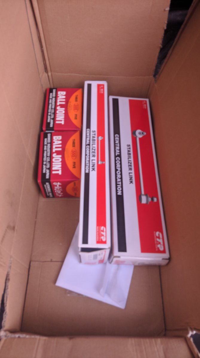

Postprzez expell » 7 paź 2019, 18:28
Update :)
Przy aucie za dużo się nie dzieje, jeżdżę leję, słucham jak wytłukuje mi się zawieszenie z przodu <glupek2>
Przebieg 217000 poddały się sworznie wahacza przedniego, a to oznacza, że wytrzymały około 40 tysięcy kilometrów (firma MOOG jeśli ktoś jest zainteresowany), tym razem poszedłem w klasykę i założyłem japońskie 555. Do wymiany trafiły również łączniki przód (jeden się poddał, wytrzymał 20 tysięcy <rotfl> ) Jednak jazda na Eibachu i Rexach i nie do końca dobrych drogach Katowic daje popalić. Założyłem CTRy – dalej przekonują mnie tym, że mają miejsce na płaski klucz do odkręcania, a nie imbus.
