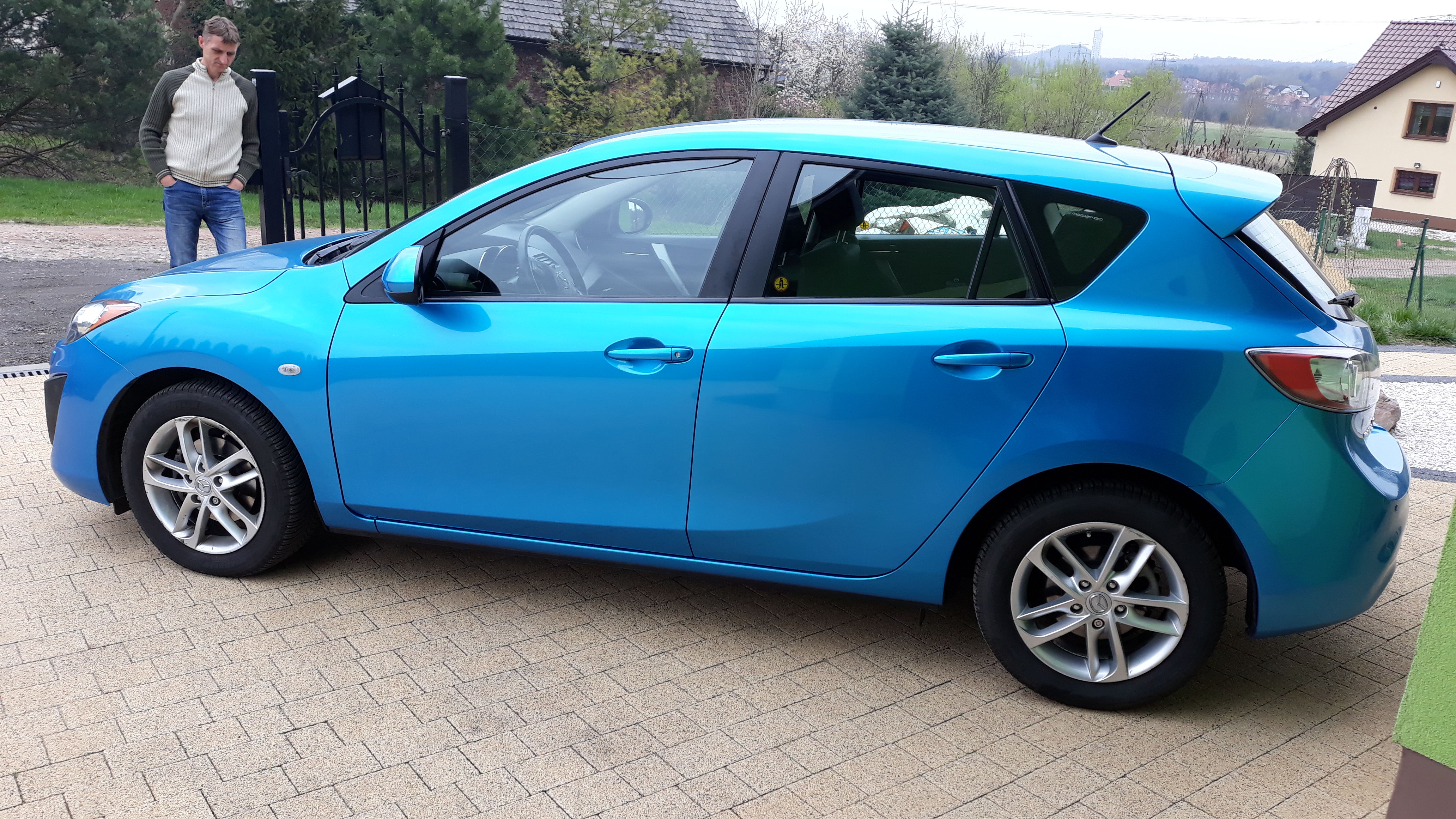

Szukałem autka które posłuży parę lat dla 3 osobowej rodziny, wybór był pomiędzy oczywiście civikiem 1.8 a mazdą ze szczególnym naciskiem na mazdę :)
Ze względu że to jest teraz moja 2 mazda . Pierwsza to 323f BJ cudowne auto gdyby nie ta ruda to nie do zdarcia.
I stało się zostałem właścicielem Mazda3 BL Z6 2011 Kirei :D
Pierwszy Właściciel
https://www.mazdaspeed.pl/forum/viewtop ... 24&start=0
Drugi
https://www.mazdaspeed.pl/forum/viewtop ... 1&start=20
Teraz czas pisać moją historię z tym samochodem <serduszka>
Jadąc oglądać samochody do Wrocławia nie napalałem się na kupno ale muszę przyznać że ta Madzia mnie zaskoczyła, zadbane autko jak na 8 lat nadal prezentuje się świetnie.
Żona mówi że kolor auta obłędny <serduszka>
Długo się nie zastanawiałem i Madzia jedzie do Mysłowic na śląsku.
Przy oględzinach trudno było się do czegoś przyczepić poza oczywiście podłogą gdzie rdza powoli zaczyna robić swoje.
Autko ma przejechane 71000 km.
Prowadzi się jak nowe :D
Plany na przyszłość no cóż poza oczywiście kosmetyką nadwozia , pełna konserwacja podwozia to już w maju z profilami zamkniętymi oczywiście tylko muszę co nieco poczytać jakie środki wybrać.
Zakup felg aluminiowych 17 bo aktualnie jest na 16.
Może skusze się na dokładki progów wyglądają super.

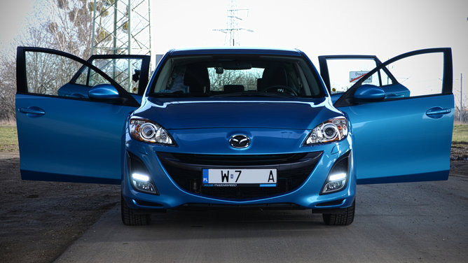

Z racji, że to ja montowałem w tym aucie DRLe to już Ci mówię co i jak:
https://www.mazdaspeed.pl/forum/viewtop ... 4#p2642904
Warunkiem jest, że musisz mieć zderzak Sport. W linku powyżej zobaczysz o co chodzi.

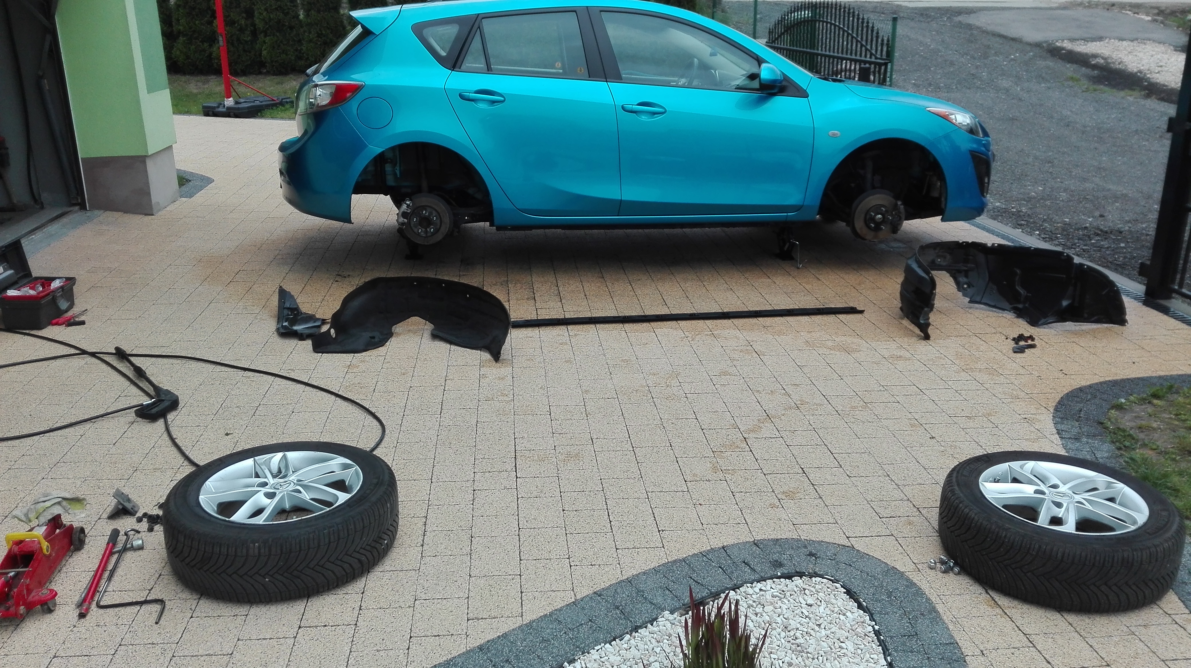

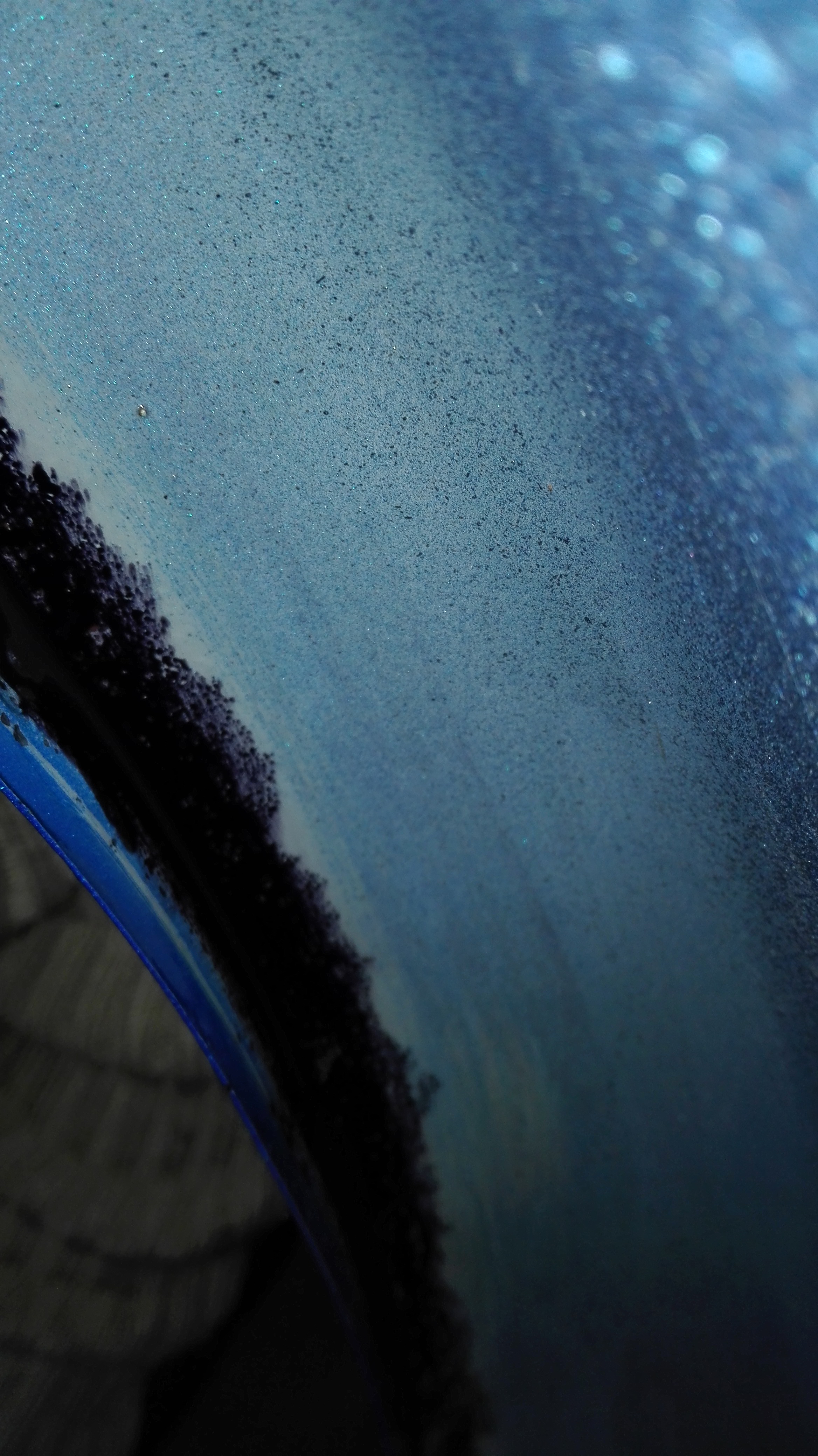

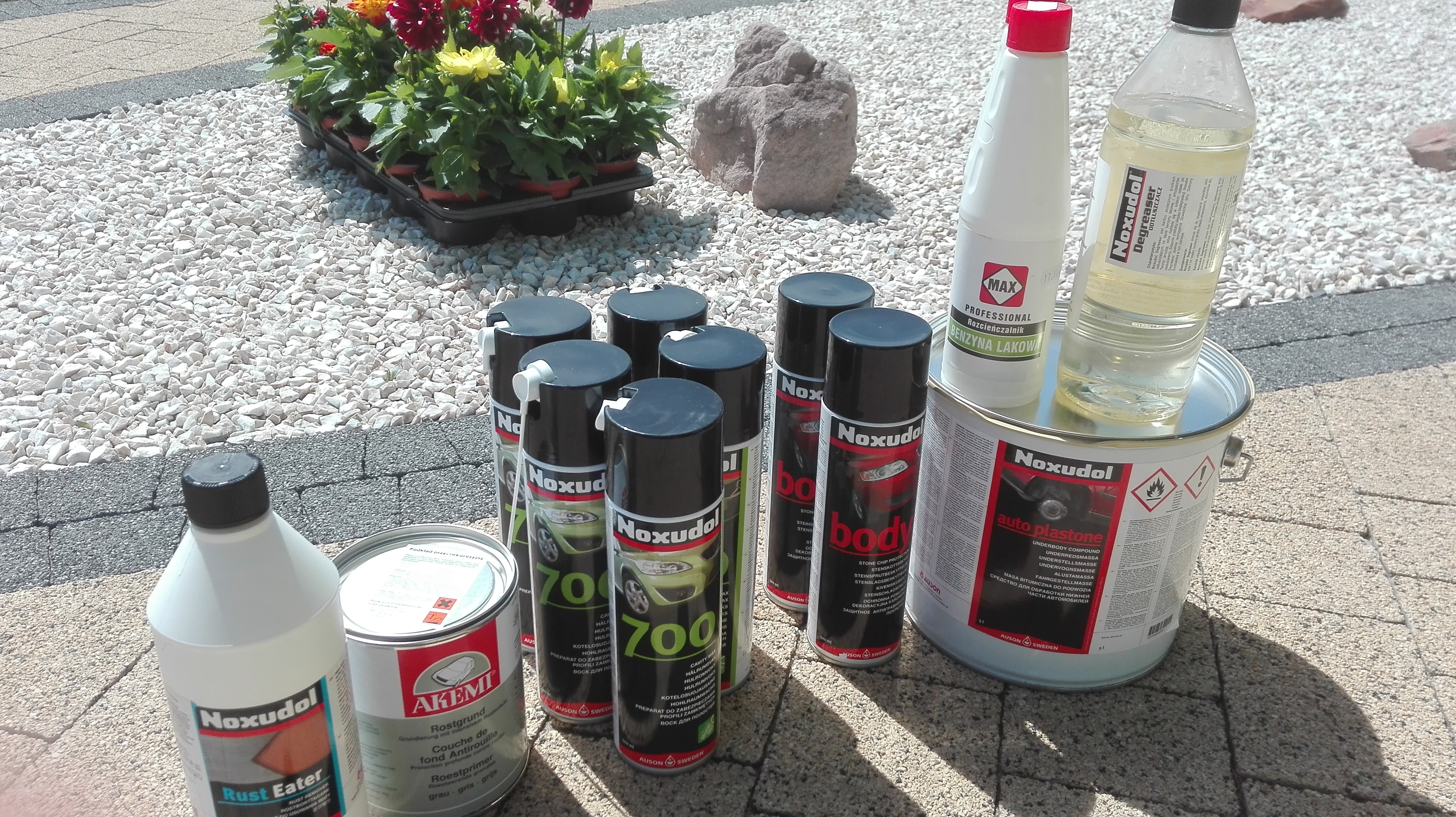

No i konserwacja podwozia, profili zamkniętych, drzwi, klap zakończona. <jupi>
Roboty było sporo ale powoli sobie to robiłem. Wymieniłem z tyłu nadkola na plastikowe zakrywają większą powierzchnie niż te filcowe.
Korozji było mało, najwięcej na elementach zawieszenia, i wewnętrznej stronie rantów nadkoli z tyłu na podwoziu rdza dopiero zaczeła się pojawiać więc to był ostatni moment na zrobienie konserwacji. Używałem środków firmy Noxudol, począwszy od odrdzewiacza na baranku kończąc. Tylko do wiązania korozji użyłem app r stop.

Postprzez hani » 7 lip 2019, 09:34
Zaczynamy od rozebrania plastików i osłon, mycia podwozia i czyszczenia rdzy,
– następnie nakładamy odrdzewiacz rust eater jak trzeba powtarzamy kilka razy,
– odtłuszczamy i na miejsca pokryte korozją nakładamy app r stop schnie szybko 30 min,
-nakładamy podkład akemi
– na to jak korozja była zaawansowana spryskujemy noxudol 750 (jak nie to od razu baranek)
– baranek zależy od was ja dałem auto plastone po wyschnięciu miękka guma się robi i można jeździć autem zaraz po nałożeniu
– ale podstawa to konserwacja profili zamkniętych , dzwi i klap oraz progów noxudol 700 super preparat zostawia warstwę wosku. Bez tego sama konserwacja samego podwozia na niewiele się zda.

Postprzez yarahu » 21 sie 2020, 10:11
Cześć,
Fajny post :) jestem po zabezpieczeniu tylu w swojej BL i tak się zastanawiam gdzie udało Ci się dorwać plastikowe nadkola. Pamiętasz może gdzie kupiłeś albo producenta? Dopytuje bo dostałem info od speca, że filc strasznie trzyma wilgoć i jak się da to, żeby go wymienić.
