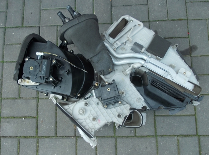

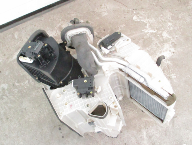

Tak na szybko pogrzebałem i znalazłem 2 nagrzewnice na allegro. Jedna jest na 100% od diesla, a druga raczej od benzyny – widać czym się różnią. Strzelam, że oprócz kupna samej nagrzewnicy trzeba by wymienić cały ten moduł nagrzewnicy/sterowania nawiewami, który jest pod deską.
EDIT2: z drugiej strony tu jest do MPS'a i jest miejsce żeby ją zamontować. Pewnie to będzie kwestia wersji wyposażenia albo przed lift/po lift.

Na tym pierwszym zdjęciu ten czarny element po prawej to miejsce na nią, na drugim zdjęciu tego elementu nie ma, czasami sprzedają go razem z nagrzewnicą. To jest jeden ze znaków zapytania, czy będzie tak jak w tej nagrzewnicy z MPSa (czyli zaślepione osobnym elementem, w tym momencie spoko, bo jest opcja montażu), czy jednak ten czarny element będzie w całości, wtedy trochę lipa bo trzeba by go kupić. W sumie widać że miejsce jest dosyć łatwo dostępne, pytanie czy będą tam gdzieś pochowane te przewody żeby ją podłączyć

Cos chyba zle spojrzales – w tej nagrzewnicy z MPSa jest taka biala zaslepka. ktora jak zdejmiesz, to będziesz miał miejsce na instalacje tej nagrzewnicy.

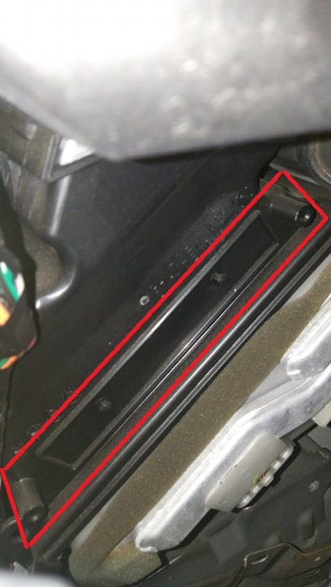

Zanurkowałem w weekend pod deskę i niestety jest tak, jak na zdjęciu, które znalazłeś. Mam zaślepkę na stałe i na 99% nie mam kabli do podłączenia. W związku z powyższym odpuszczam temat, bo za dużo pieprzenia z tym.

Nie głęboko. Tak, jakbyś chciał filtr kabinowy zmienić, ale to miejsce jest "wcześniej". Nie pod samą ścianą, a bliżej dźwigni zmiany biegów. Zasłania je, centralnie, metalowe mocowanie deski do podłogi, chyba. W teorii chyba mógłbyś odkręcić tylko to mocowanie i byłby dostęp, ale nie pamiętam teraz, a jedyne zdjęcie jakie zrobiłem, to fotka tej "zaślepki". Jeśli po odkręceniu tej metalowej nogi, nie uzyskasz wystarczającego dostępu, to trzeba zdejmować deskę, a to już roboty w ciul.
EDIT: Tak teraz popatrzyłem na fotki tej nagrzewnicy – można w teorii nawet osobny przycisk do włączania zrobić. Kurde, zejdę tam dzisiaj, później i zerknę czy można tą nogę odkręcić. Jak tak, to dremlem można wyciąć dziurę i może to ogarnąć... Trochę mam obawy, bo nikt tego wcześniej nie robił i pewnie nie bez powodu. Pytanie jaki był to powód

Zajrzałem w ostatni weekend, u mnie również nie ma instalacji i te mocowanie trzeba by wycinać ręcznie, plus taki, że faktycznie żeby się tam dostać wystarczy odkręcić poza schowkiem dosłownie 5 śrub i mamy idealny dostęp

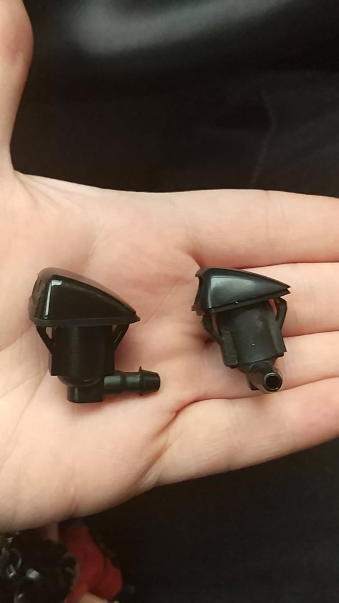

Ostatnio przyszły mi spryskiwacze mgłowe które bardziej z ciekawości zamówiłem na Aliexpress, w opisie nie było nic na temat kompatybilności z Mazdą, teoretycznie są do Avensisa. Finalnie poza kierunkiem z którego podpina się wężyk cała reszta wygląda dokładnie tak samo, mocowania identyczne, kształt też, te z Ali są błyszczące więc mam wrażenie że wyglądają nawet lepiej
. No ale do meritum, bez zaworka kierunkowego się nie obejdzie, płyn się cofa, dodatkowo jeden z nich psika mocniej, ale to chyba spowodowane jest tym, że wężyk jest dużo dłuższy, będę sprawdzać dokładniej na dniach, mogłyby też psikać trochę szerzej, aczkolwiek 7zł za dwie sztuki to nie oczekiwałem cudów

To co z tymi spryskawiczami mgłowymi? Radzą sobie, czy szkoda zachodu i lepiej zostać przy standardowych?

Generalnie z biegiem czasu tak jakby zaczęły psikać mocniej, może się wyrobiły, aczkolwiek mają jeden duży minus – bardzo dużo płynu zostaje na masce, jakieś fabryczne np z Citroena C3 które ludzie montują chyba tak nie robią. Dzięki za miłe słowa

Moje spryskiwacze mgłowe wytrzymały 3 lata. Po kolejnej zimie szlag trafił. A kupowałem ori od cx-5
